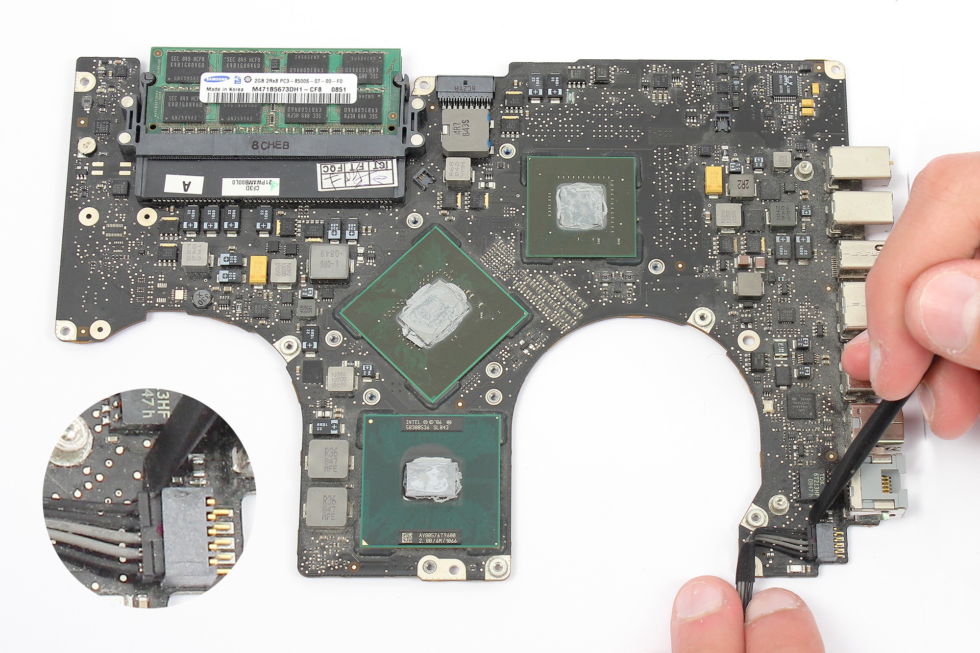

Retournez la carte mère.
Utilisez une spatule en nylon afin de déconnecter le câble d’alimentation de la carte mère.

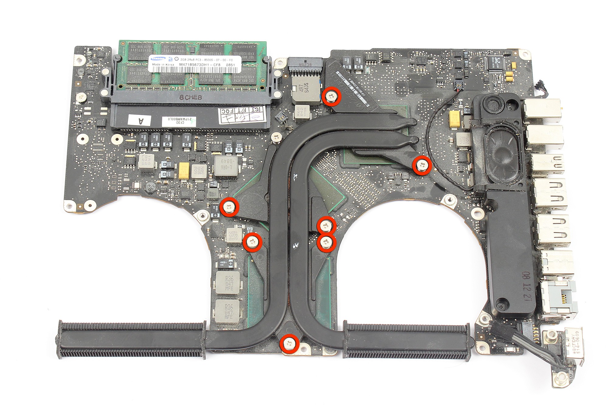

Dévissez les 7 vis cruciformes entourées en rouge.
Des ressorts sont situés sous ces vis, veillez à ne pas les perdre !

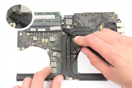

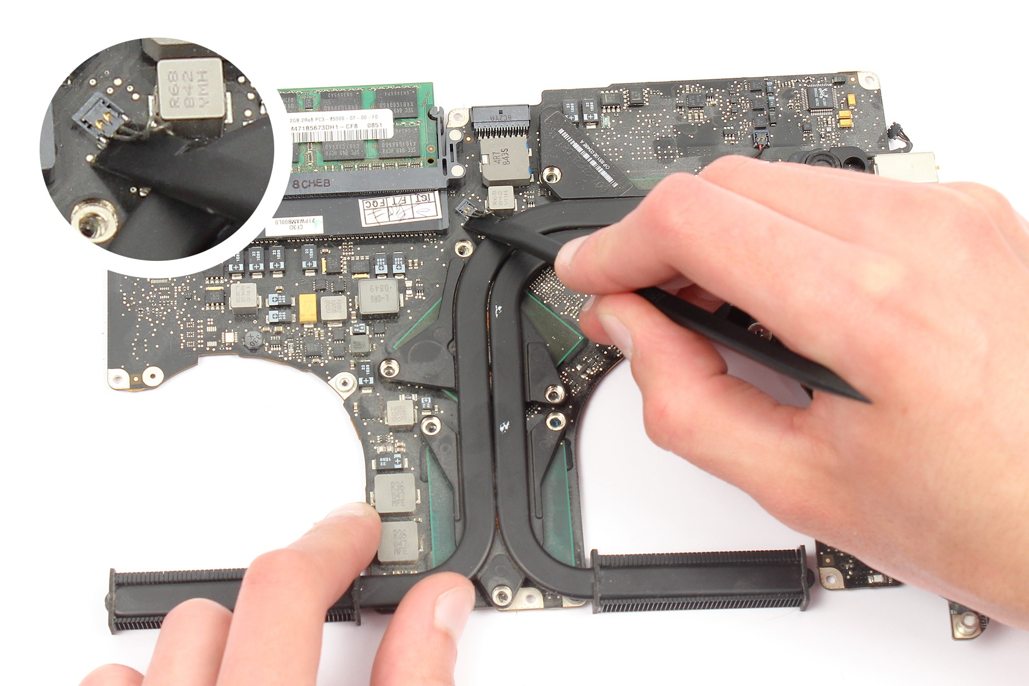

Avec cette même spatule en nylon, déconnectez le câble du capteur de température.

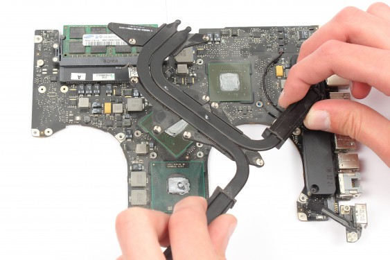

Etape 33

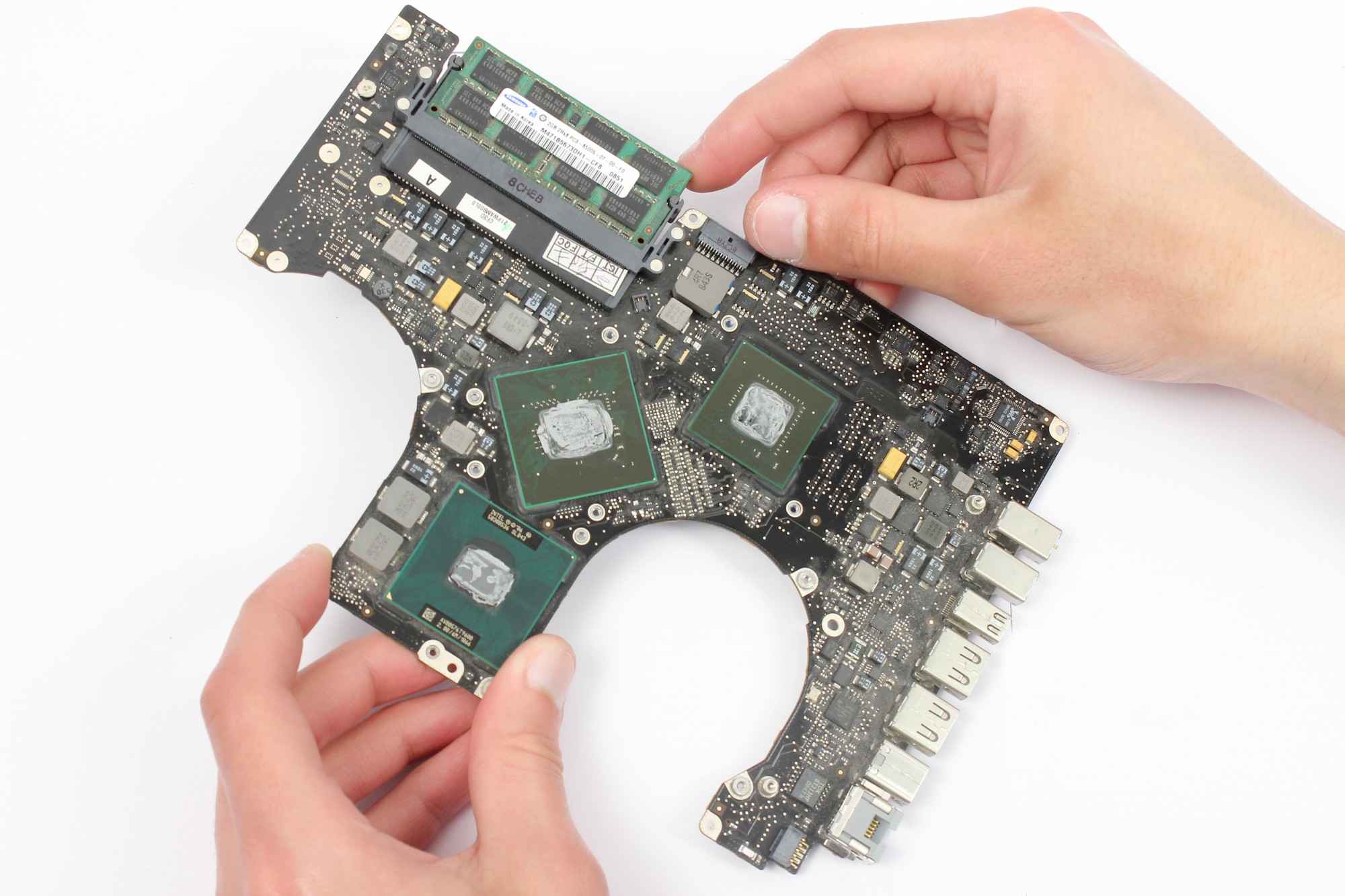

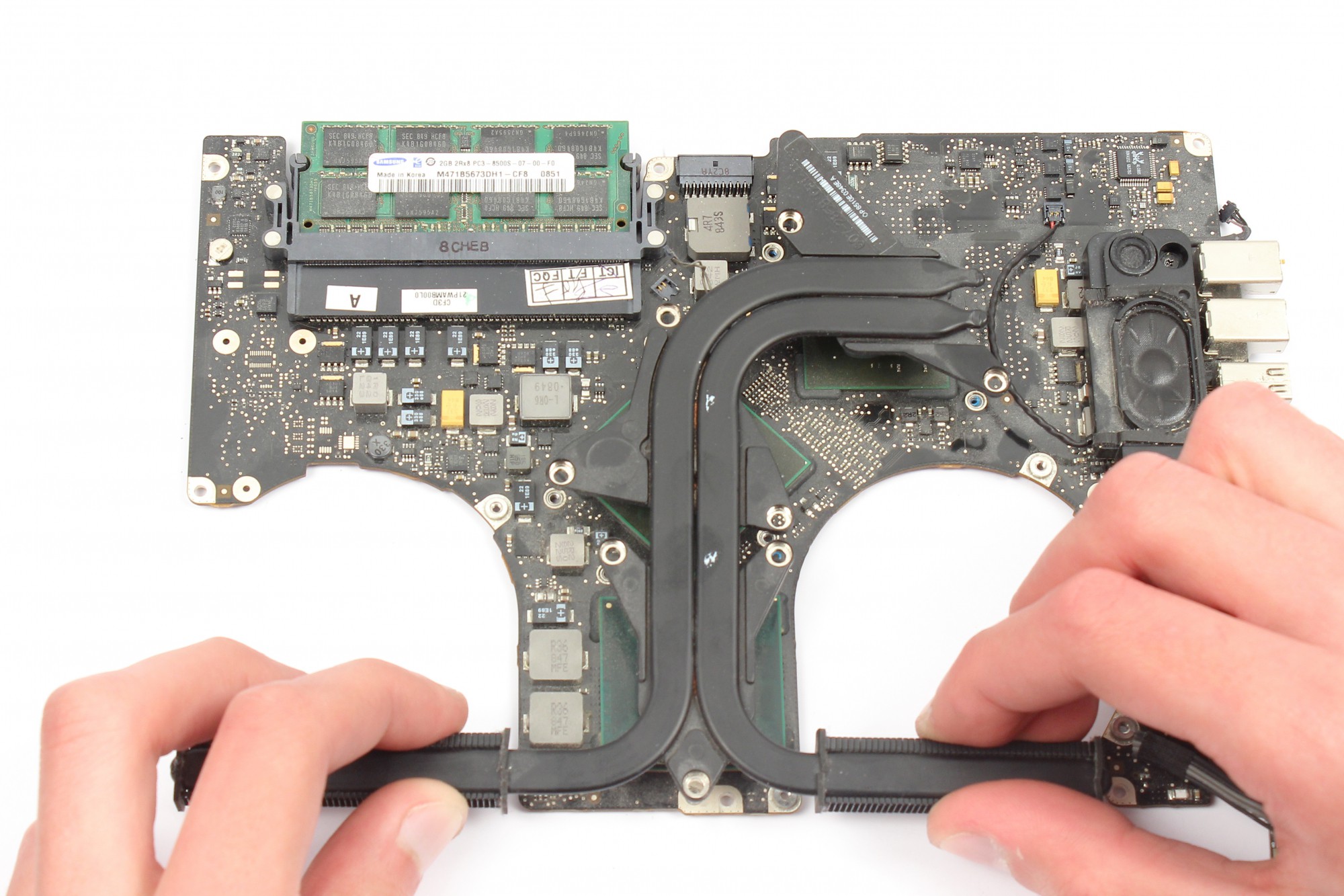

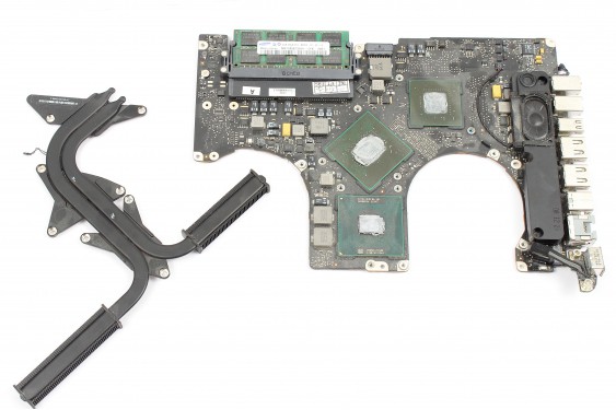

Saisissez ensuite le radiateur puis procédez à son retrait.
Le radiateur est désormais démonté.
De la pate thermique est présente sur les différents processeur et co-processeurs. Avant de remonter votre radiateur, nous vous conseillons de remplacer celle-ci afin d'éviter tout risque de surchauffe.

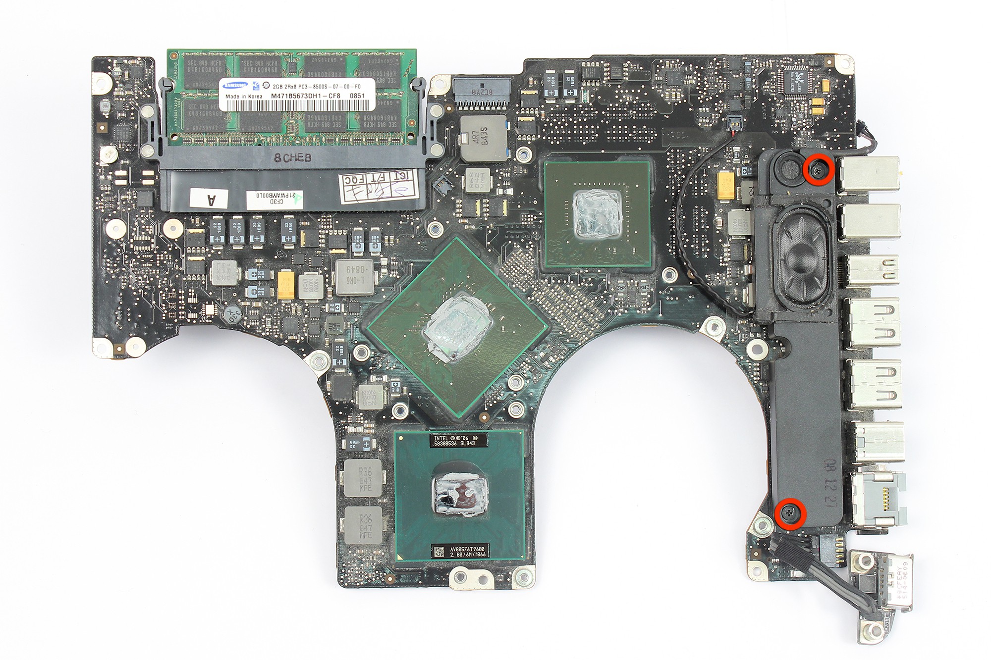

Etape 34
Dévissez les deux vis entourées en rouge.
Celles-ci maintiennent en place le haut parleur gauche.
Etape 35

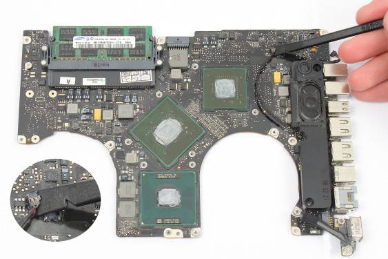

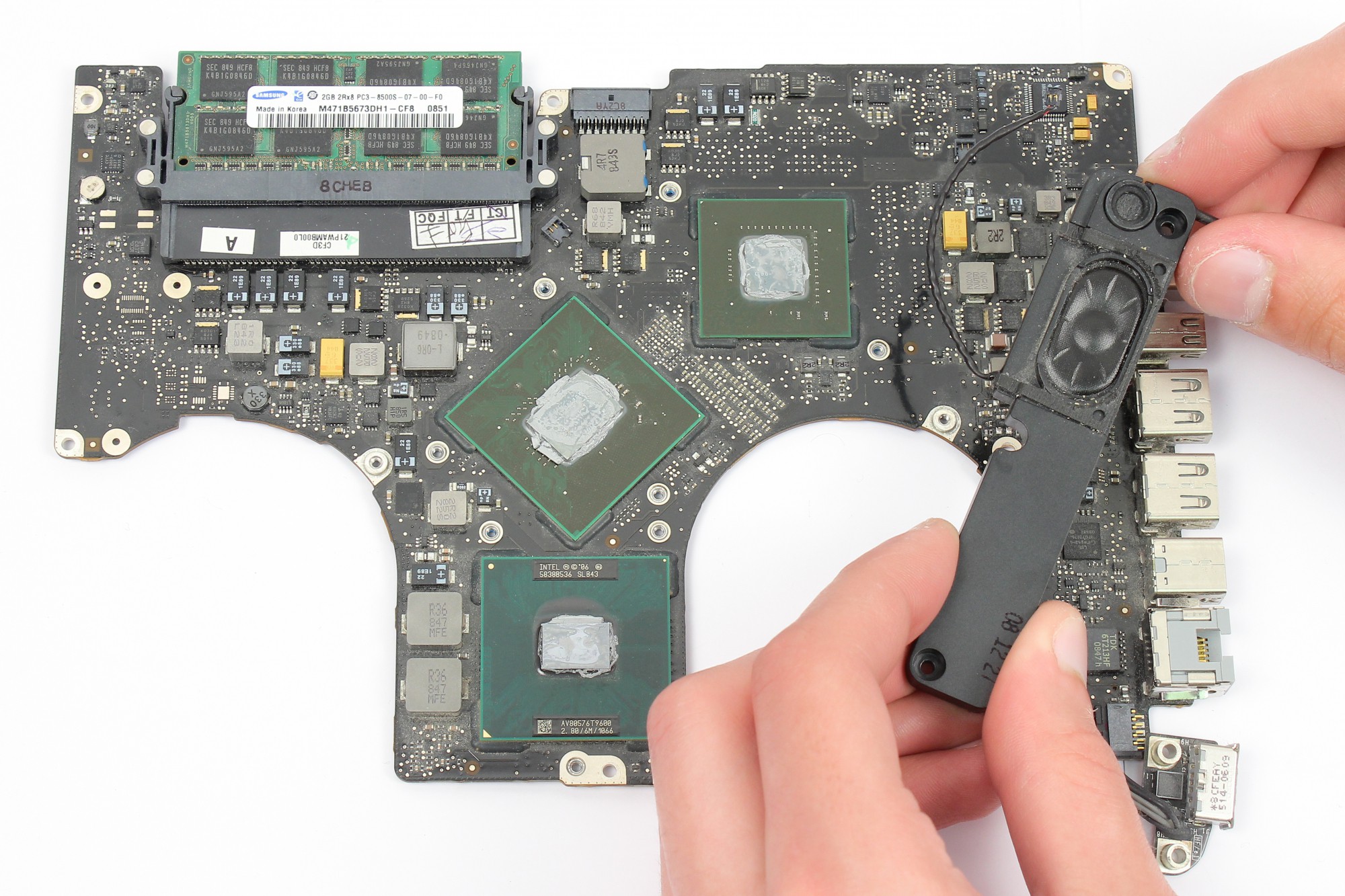

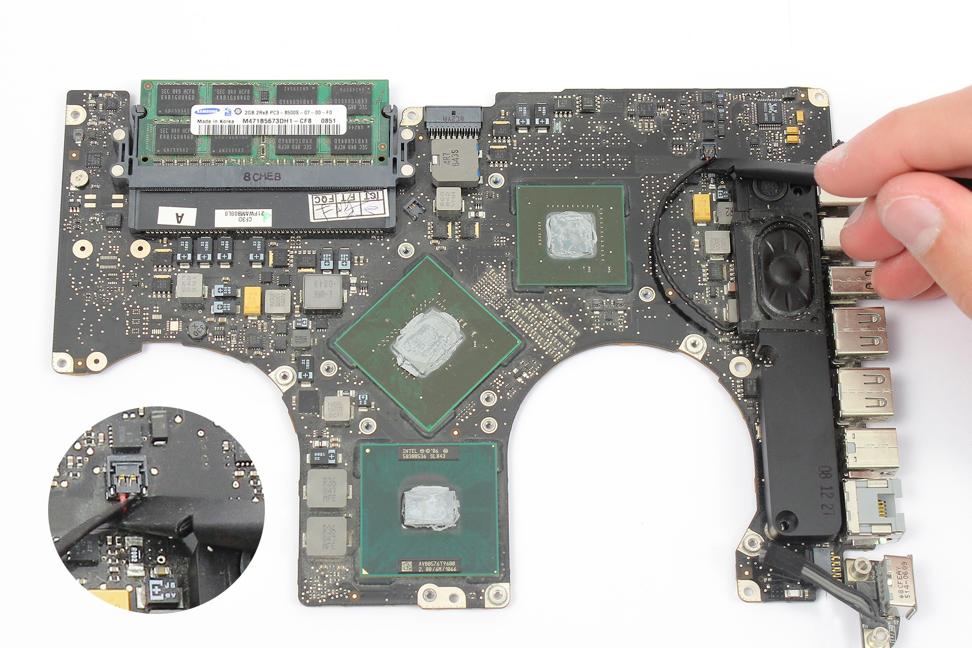

A l’aide d’une spatule en nylon, déconnectez délicatement le câble du haut parleur gauche.
Etape 36
Retirez le haut parleur gauche.
Le haut parleur gauche de votre MacBook Pro 15" est désormais démonté.

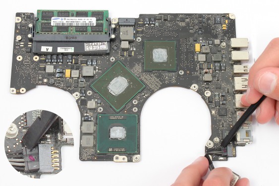

Avec la spatule en nylon, effectuez la déconnexion du connecteur d’alimentation Magsafe de la carte mère.

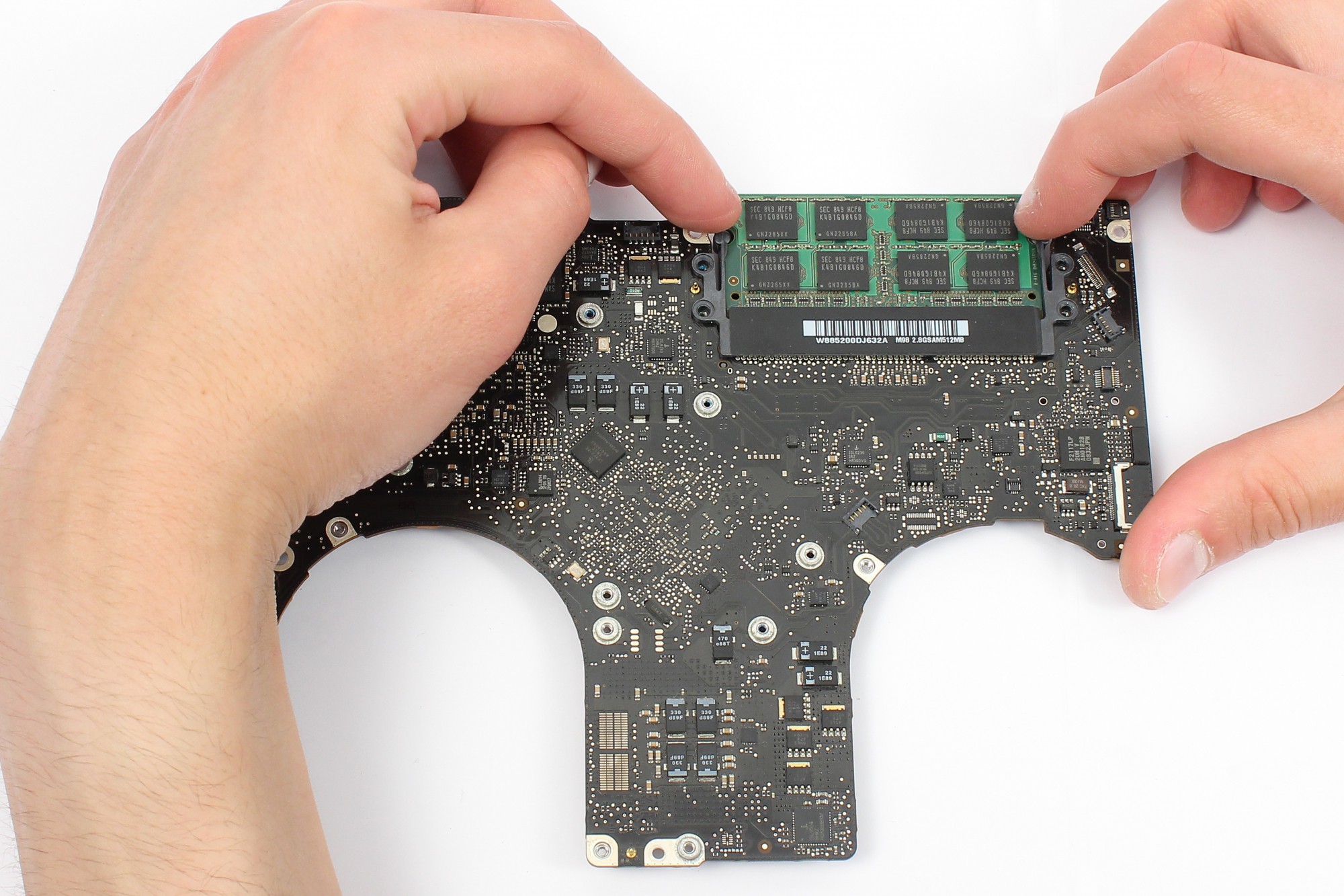

Retournez la carte mère dans l'autre sens.
Etape 39

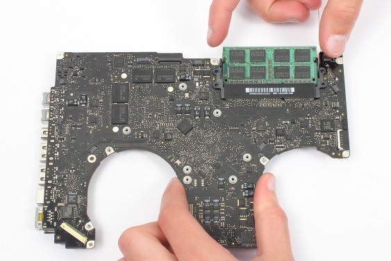

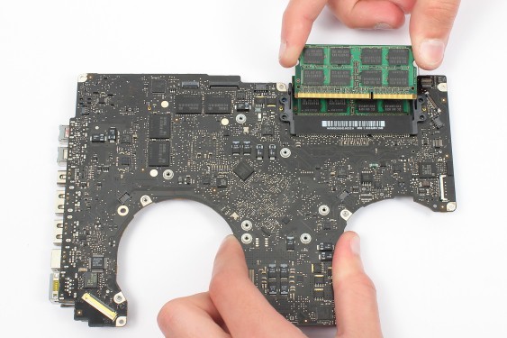

Tirez les taquets en plastique des deux côtés comme indiqué sur la photo afin de déverrouiller la première barrette mémoire.
Retirez ensuite la première barrette mémoire.

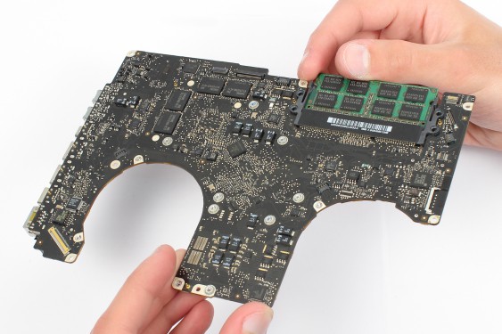

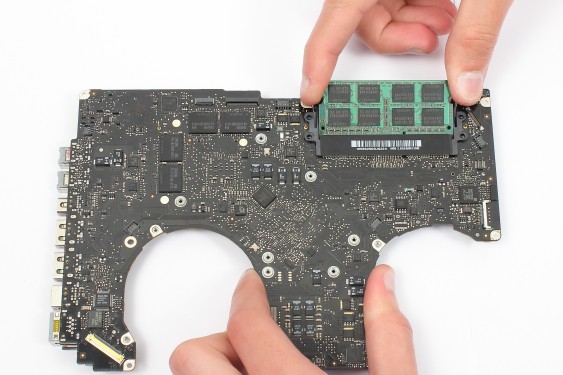

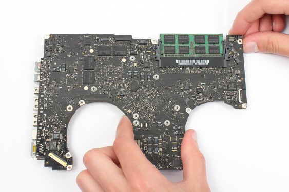

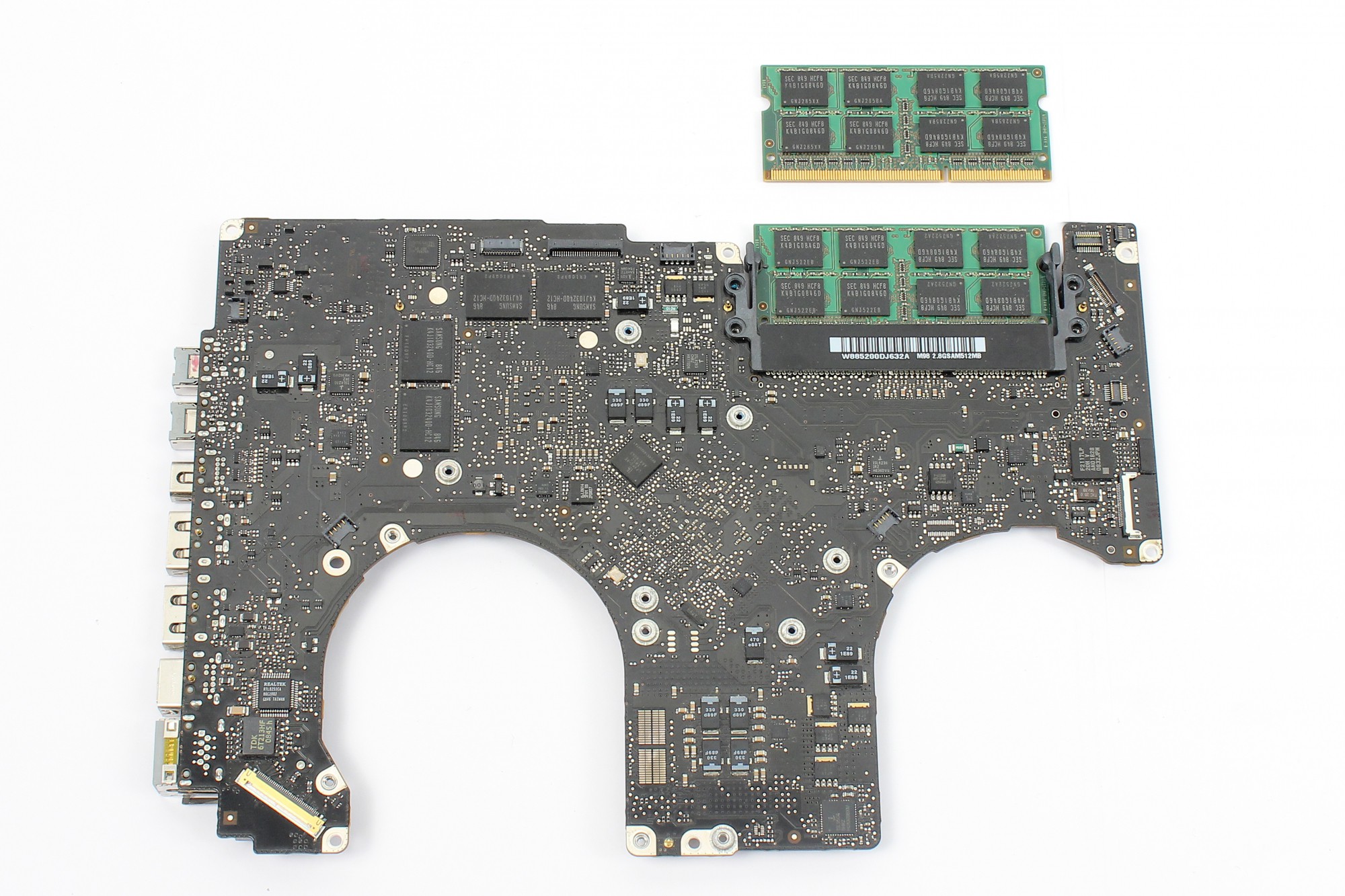

Etape 40
La première barrette mémoire est désormais démontée.
Répétez l'opération afin de retirer la seconde barrette mémoire.

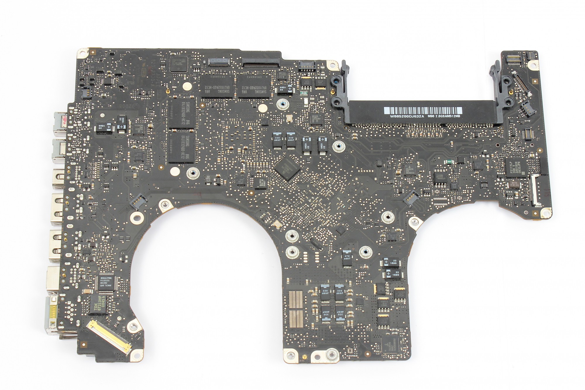

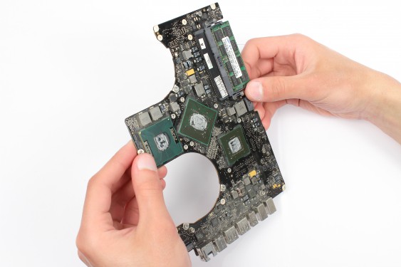

Etape 41

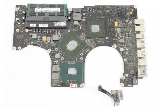

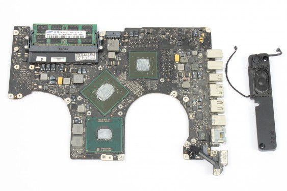

La carte mère est désormais complètement démontée.
Pour remonter votre MacBook Pro 15" Fin 2008 - Début 2009 (Modèle A1286 - EMC 2255) suivez ce guide en sens inverse.
