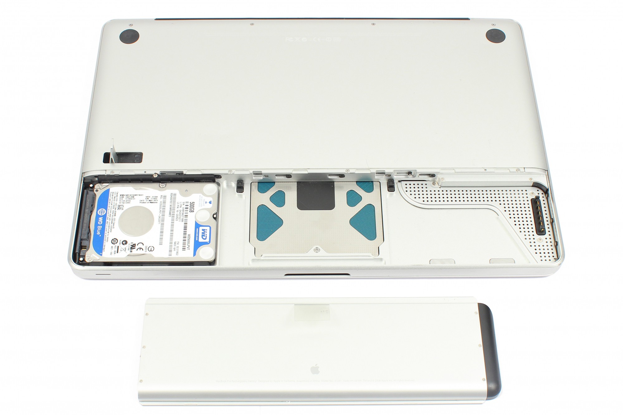

La batterie se trouve en bas à droite.
Tirez sur la languette plastique transparente afin de retirer la batterie.
La batterie de votre MacBoo Pro 15" est désormais démontée.

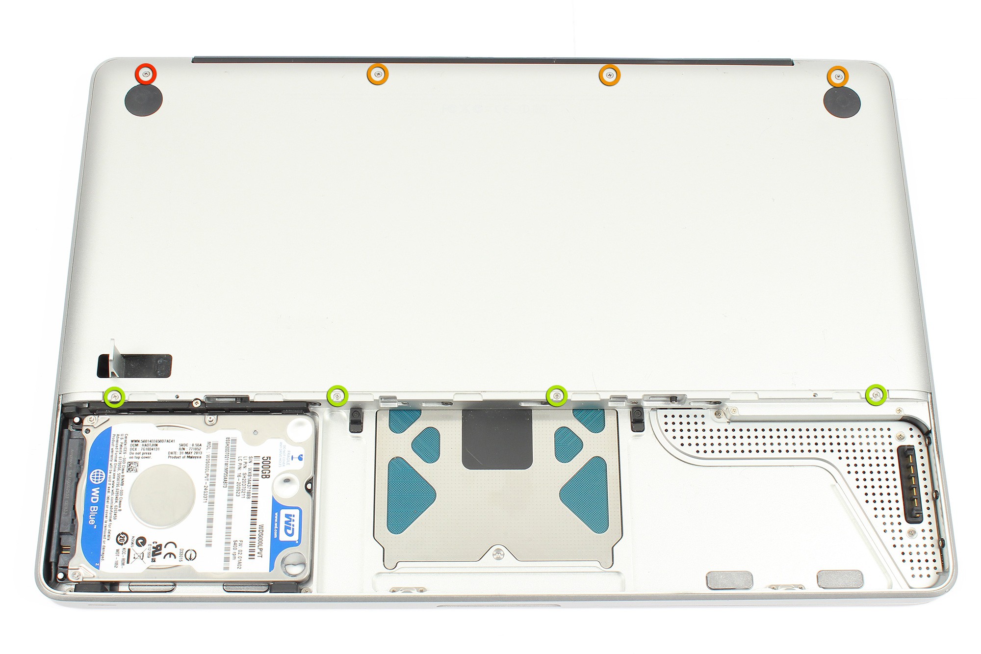

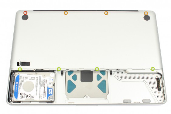

Le capot supérieur est localisé en haut comme indiqué et encadré en rouge sur la photo.
Afin de continuer cette réparation, il est nécessaire de procéder à son démontage.
Dévissez les vis cruciformes suivantes :
1 vis cruciforme de 5.4mm, entourée en rouge,
3 vis cruciformes de 14mm, entourées en orange,
4 vis cruciformes de 3.5mm, entourées en vert.
Ces vis servent à maintenir le capot supérieur au châssis du MacBook Pro.
Retirez ensuite délicatement le capot supérieur en soulevant ce dernier.

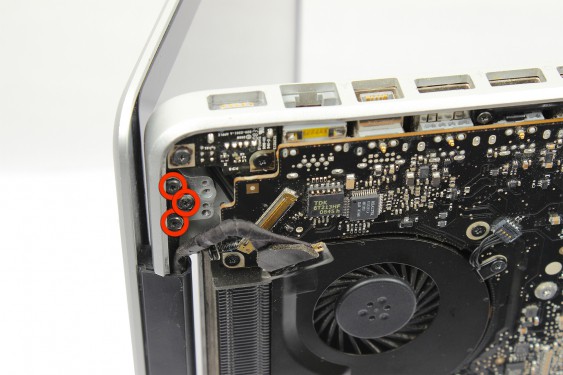

Basculez l'ordinateur sur le côté, comme indiqué sur la photo.
Dévissez les six vis de type Torx localisées sur le côté gauche et droit du Macbook Pro.
Ces vis sont entourées en rouge sur les photos.

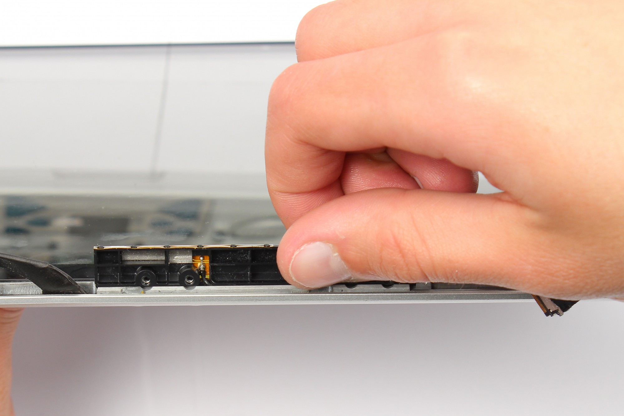

Saisissez l'élément plastique noir puis faites-le glisser vers la droite afin de le devérrouiller de son emplacement initial.
Procédez ensuite à son retrait puis à sa dépose.

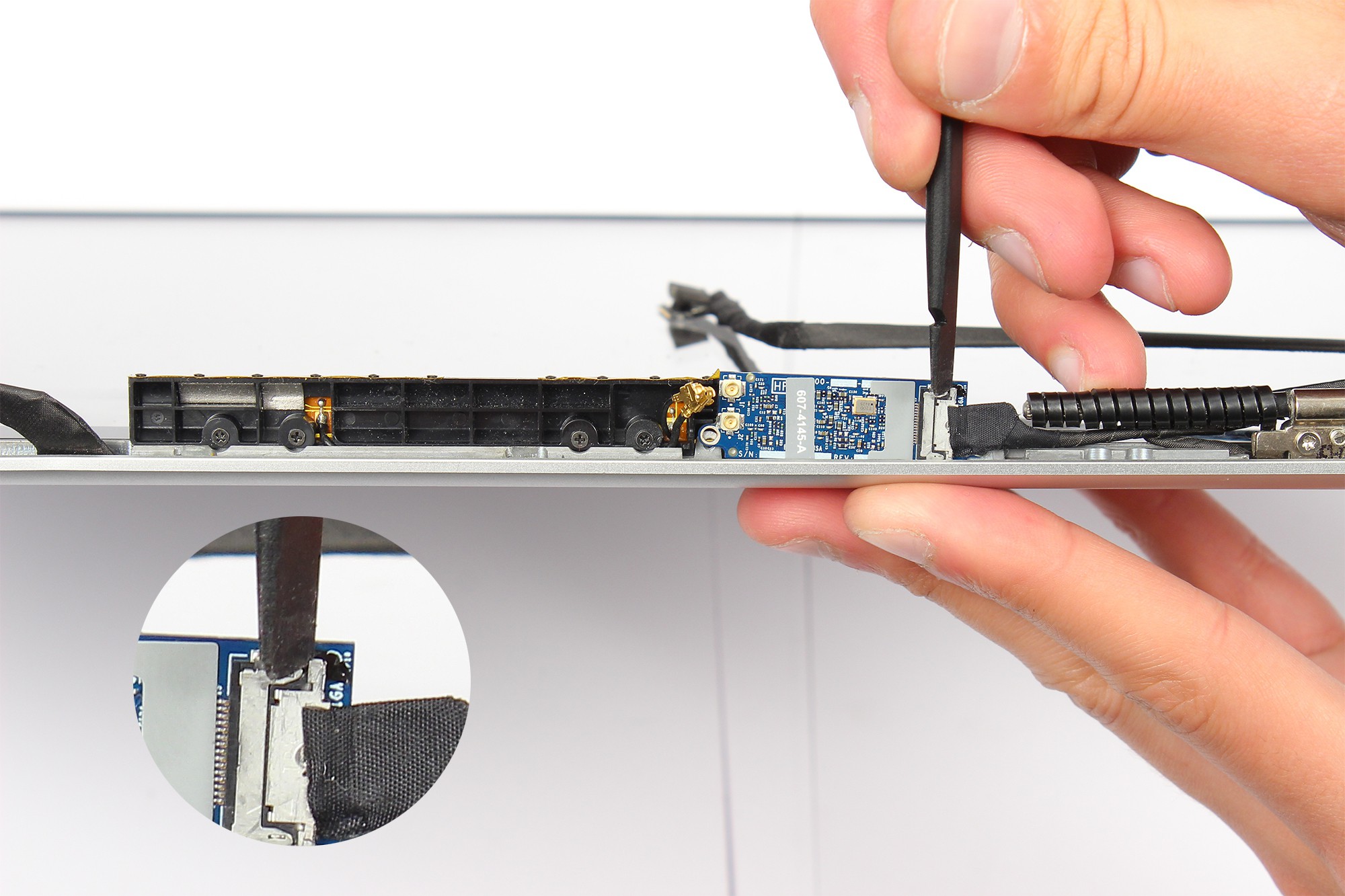

Dévissez la vis entourée en rouge localisée au dessus du connecteur de la carte airport.
A l'aide d'une spatule en nylon, déconnectez délicatement les deux antennes de la carte AirPort.
Dévissez la vis cruciforme entourée en rouge sur la photo.
Avec la spatule en nylon, procédez au retrait du cache connecteur noir comme indiqué sur la photo.
Retirez ensuite délicatement le connecteur de la carte airport.

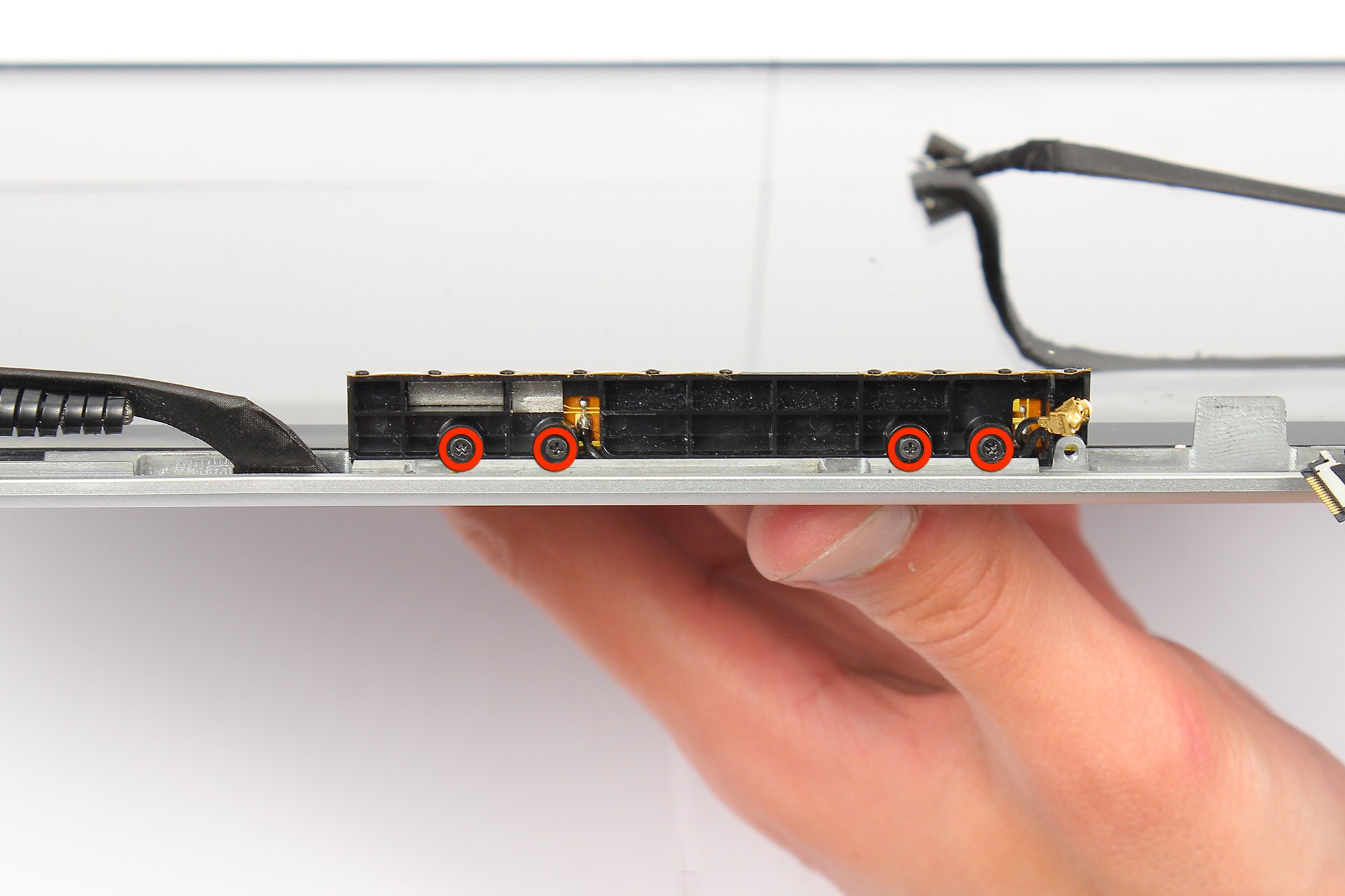

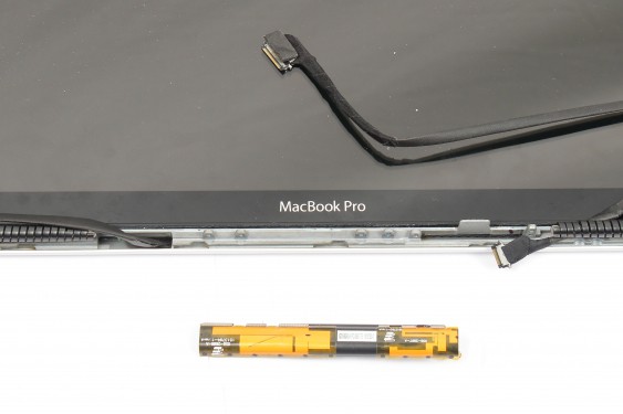

Dévissez les 4 vis cruciformes maintenant en place l'antenne WiFi.
Etape 27

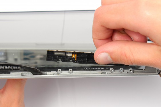

Retirez délicatement l'antenne WiFi.
Etape 28
L'antenne WiFi de votre MacBook Pro 15" est désormais démontée.
Remplacez-la par une pièce neuve si cela est nécessaire.
