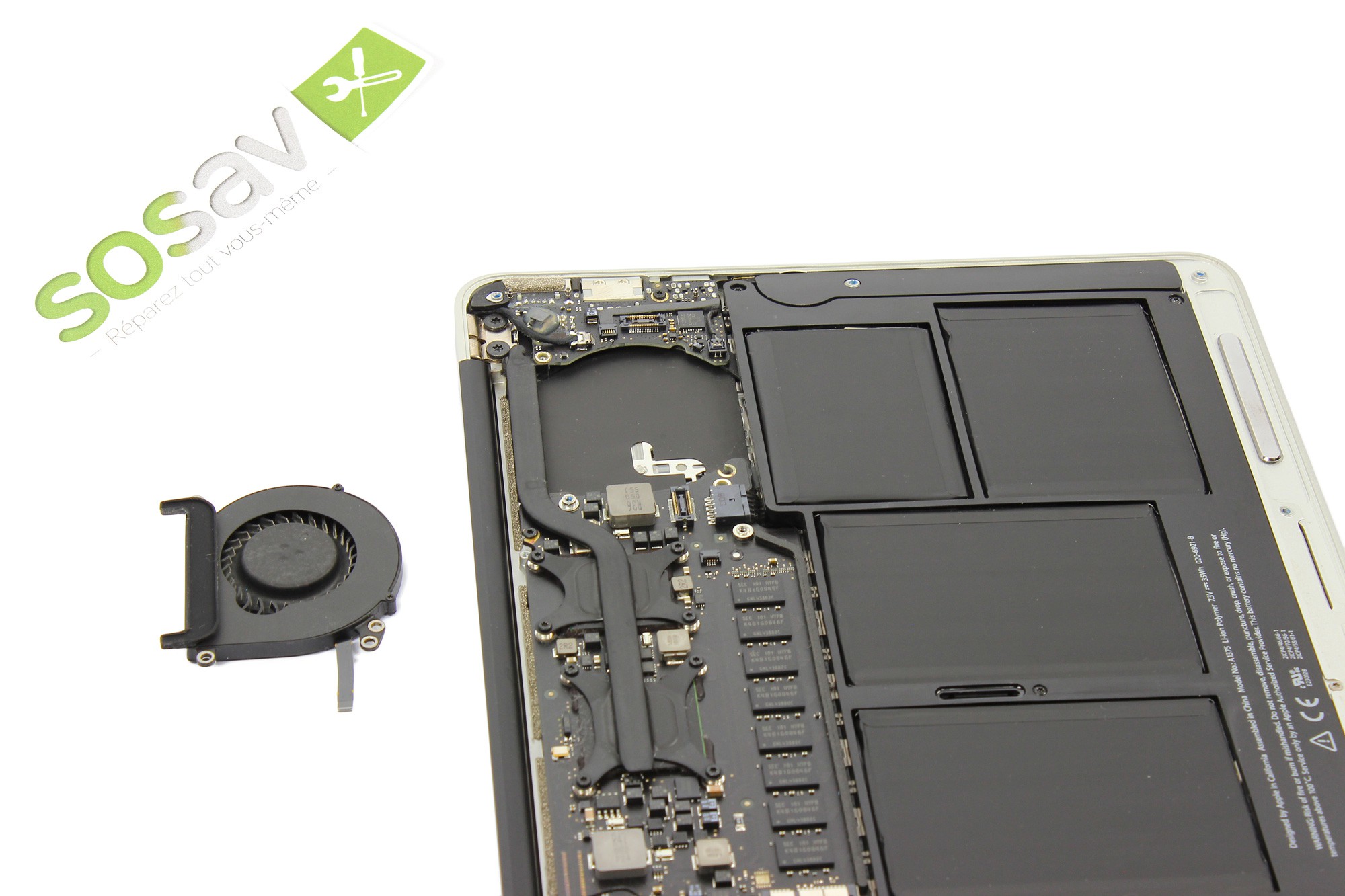

A l'aide d'un tournevis Torx (modèle T5), dévissez les 3 vis entourées en rouge qui retiennent le ventilateur au châssis.
Insérez la pointe d'une spatule en nylon comme indiqué sur la photo.
Puis faites délicatement levier pour sortir le ventilateur de son emplacement.
Vous pouvez désormais sortir le ventilateur de son logement, aucune résistance ne doit se faire sentir.
Le ventilateur de votre MacBook Air 11" est désormais totalement démonté.
Vous pouvez en cas de besoin, le remplacer par un ventilateur neuf.
