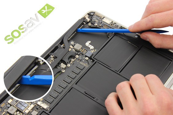

Insérez la pointe d'une spatule en nylon comme indiqué sur la photo.
Puis faites délicatement levier pour sortir le ventilateur de son emplacement.

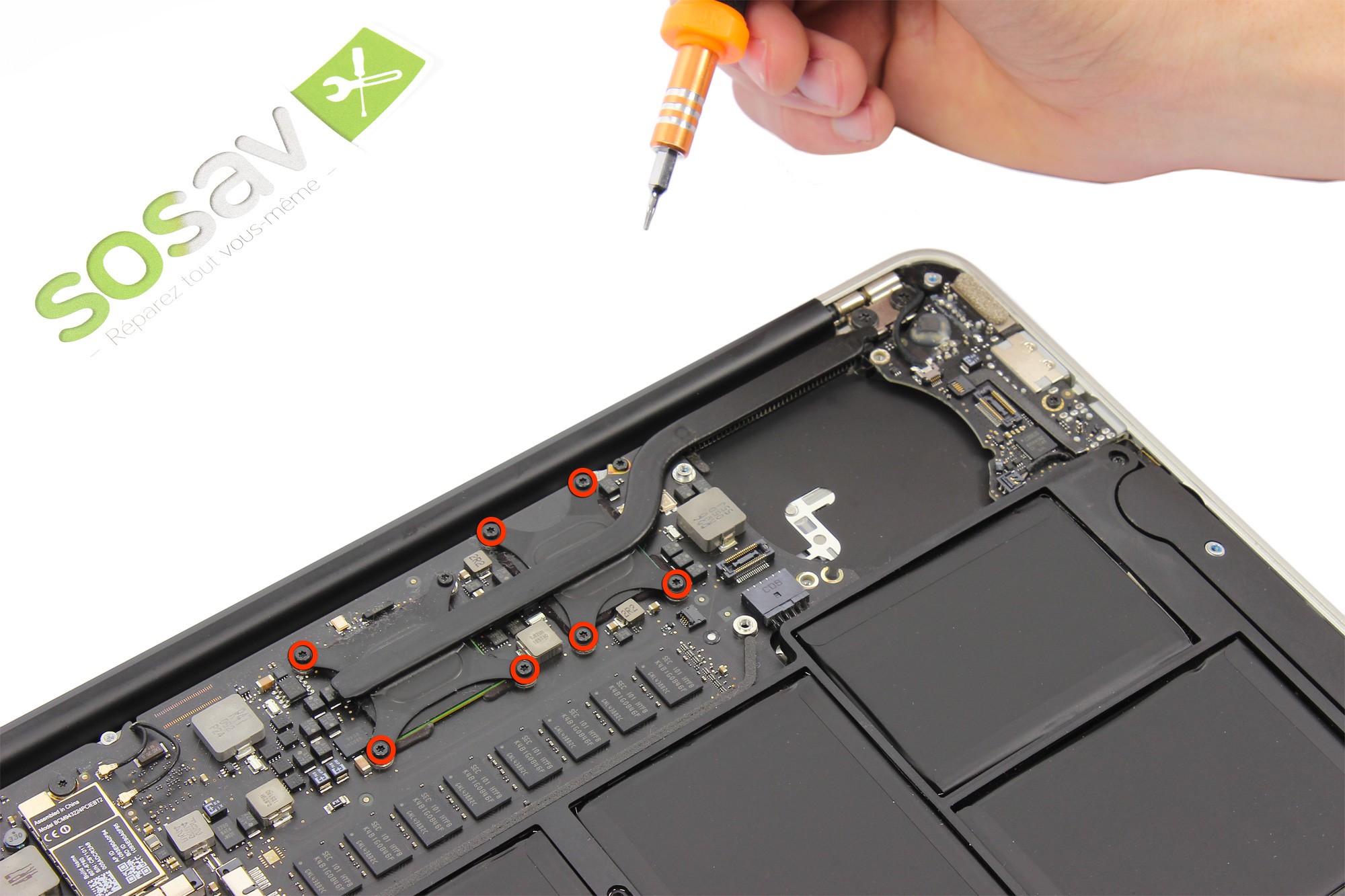

Utilisez un tournevis Torx (modèle T5), pour dévisser les 8 vis, entourées en rouge, qui retiennent le radiateur au châssis.

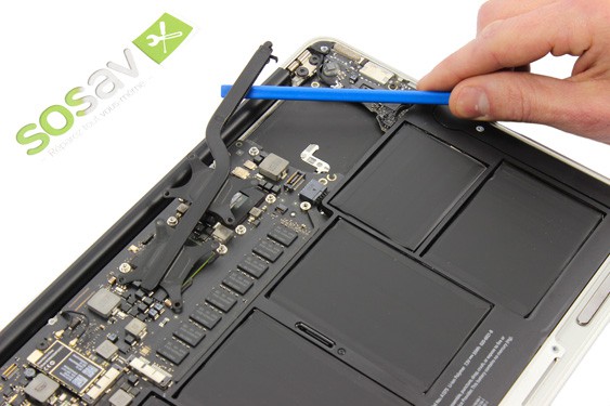

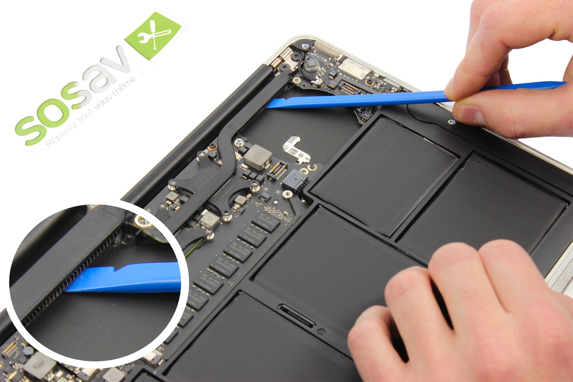

Insérez désormais une spatule en nylon sous le radiateur.
Faites ensuite délicatement levier afin de soulever le radiateur.

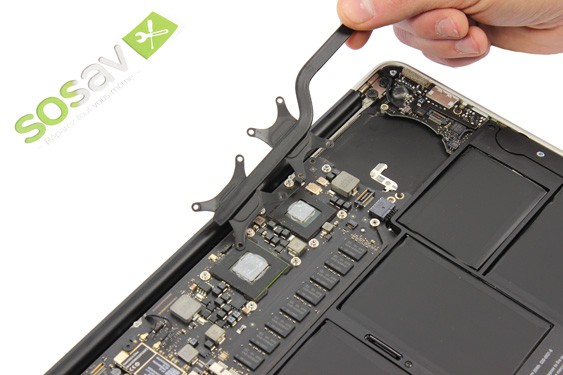

Une le radiateur soulevé, vous pouvez le saisir avec votre main afin de l'ôter complètement.

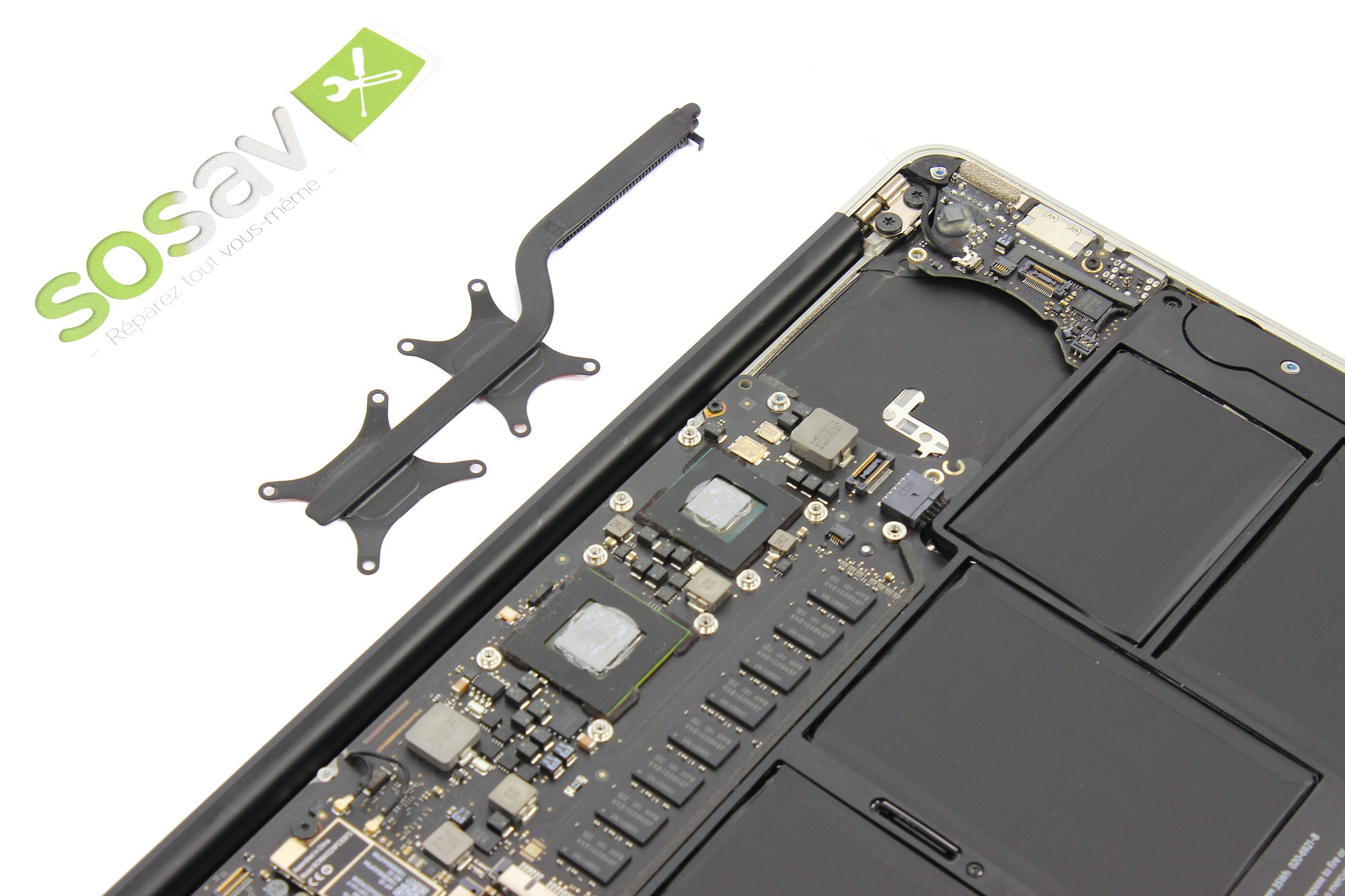

La radiateur (dissipateur thermique) de votre MacBook air 11" Late 2010 est désormais complètement démonté.
Vous pouvez en cas de besoin le changer par un radiateur neuf. Dans ce cas, n'oubliez pas de remettre de la patte thermique avant le remontage.
