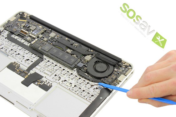

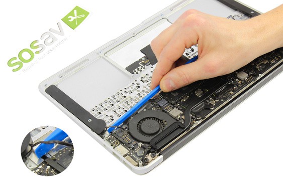

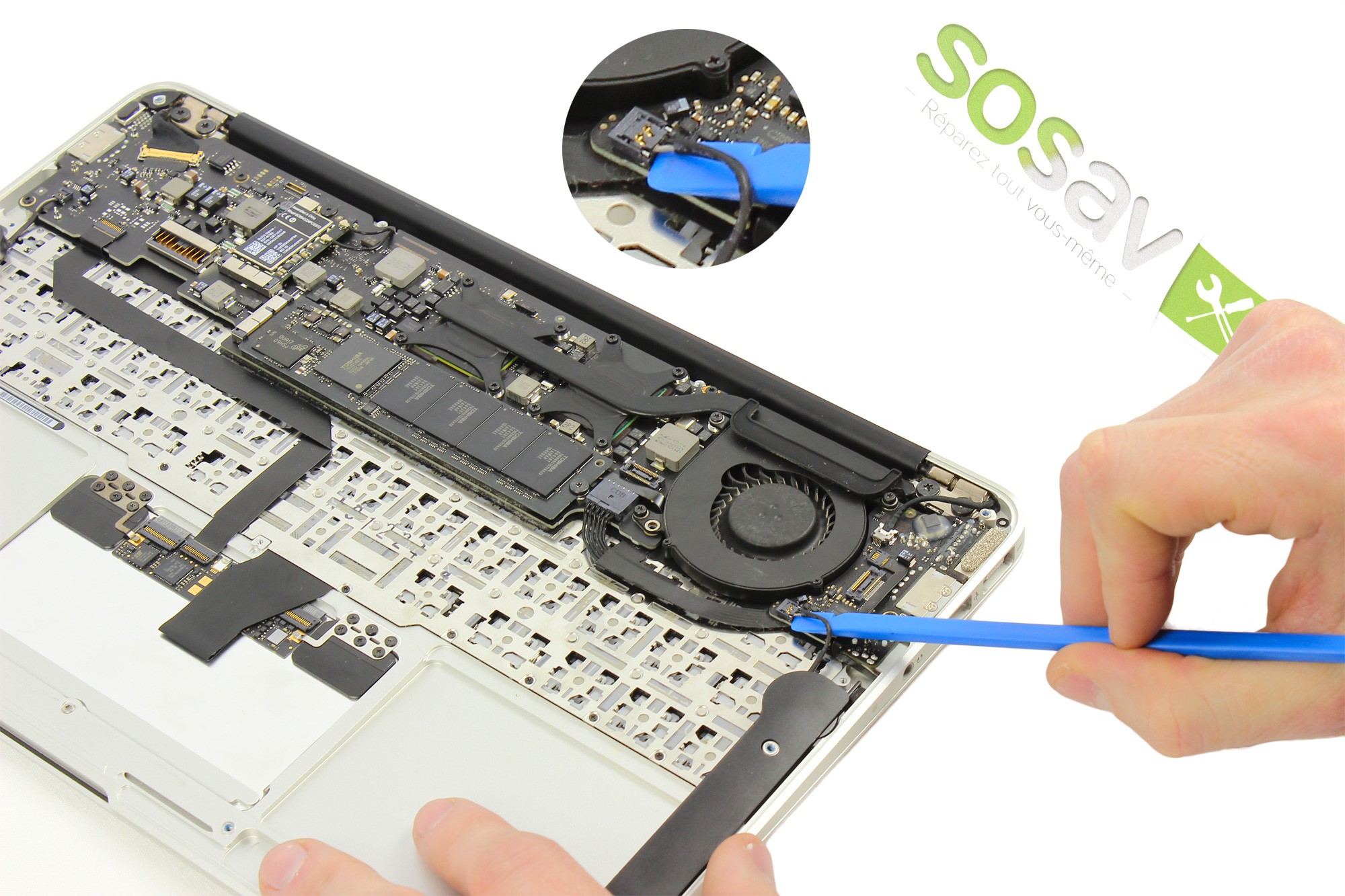

Utilisez une spatule en nylon, poour délogez le câble de la carte mère. Ceci afin de lui donner du mou.

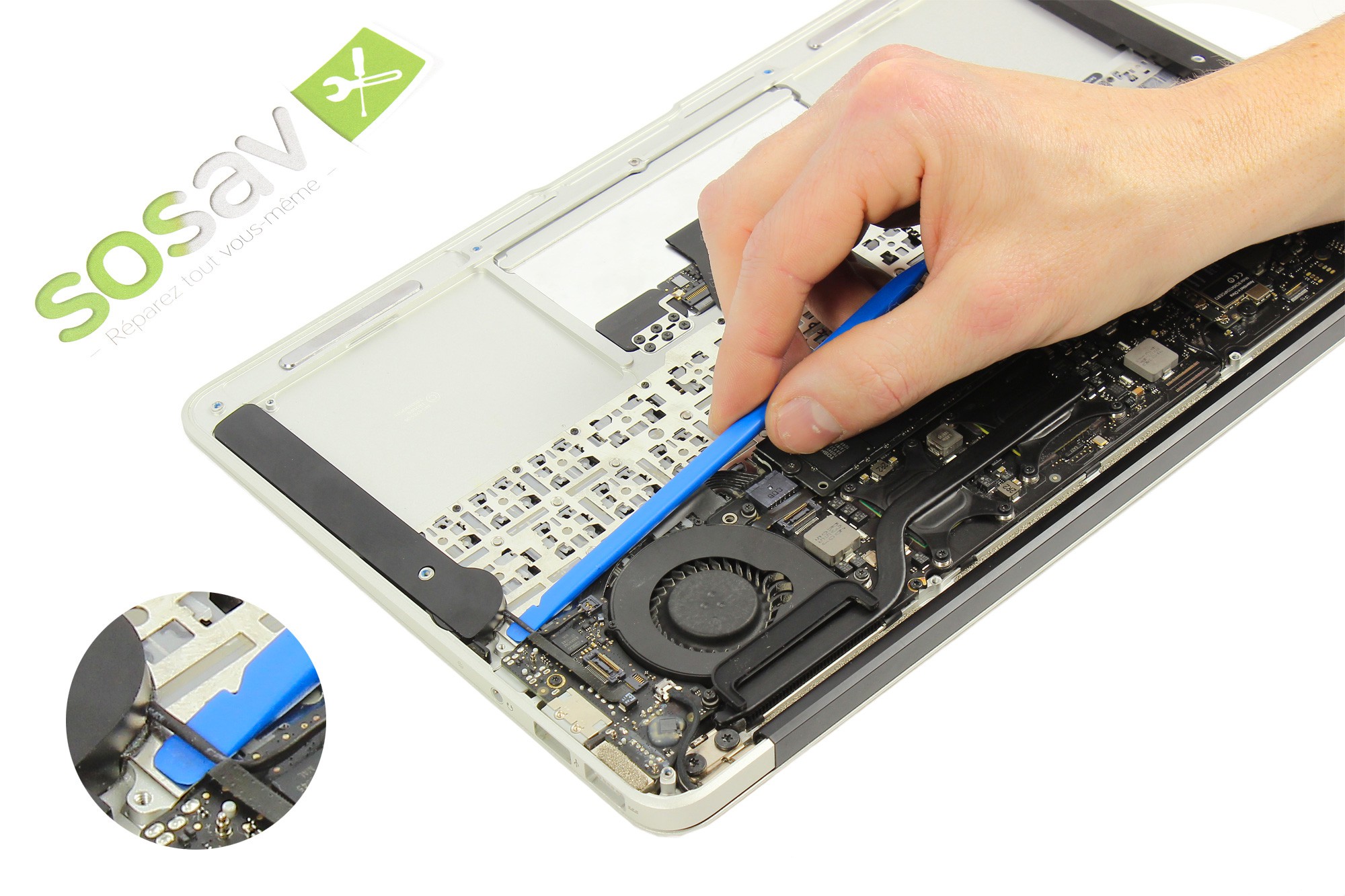

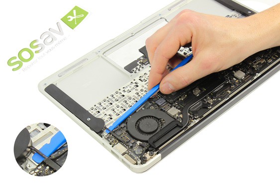

A l'aide d'une spatule en nylon, faites délicatement levier sur le connecteur du haut-parleur gauche pour le déconnecter de la carte d'alimentation.

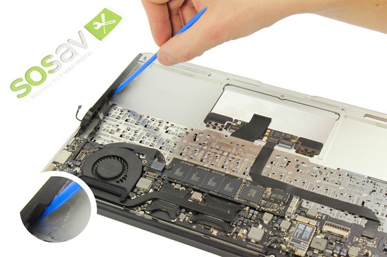

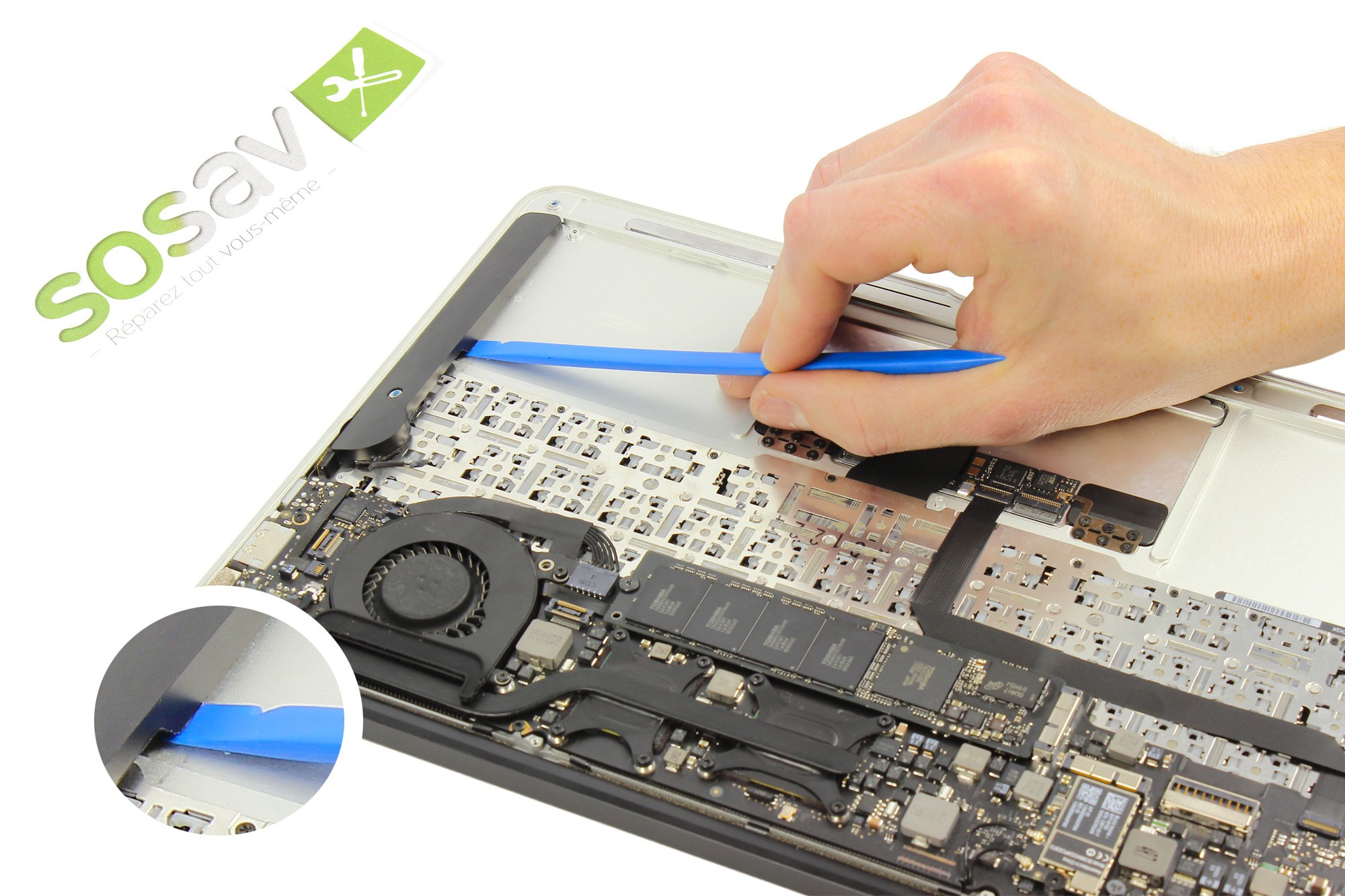

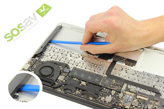

Introduisez une spatule en nylon sous le haut-parleur gauche.
Faites en suites délicatement levier afin de le décoller du châssis.
Celui-ci est collé par 2 bandes autocollantes.

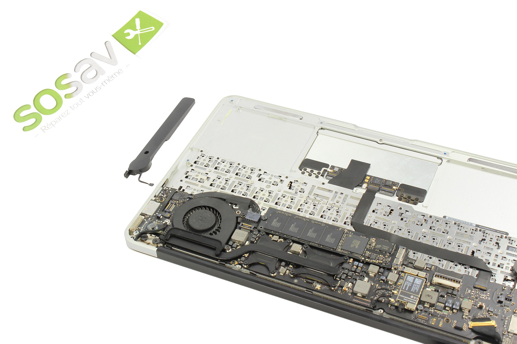

Le haut-parleur gauche de votre MacBook Air 11" Late 2010 est désormais démonté.
Vous pouvez, en cas de besoin le remplacer par un haut-parleur neuf.
