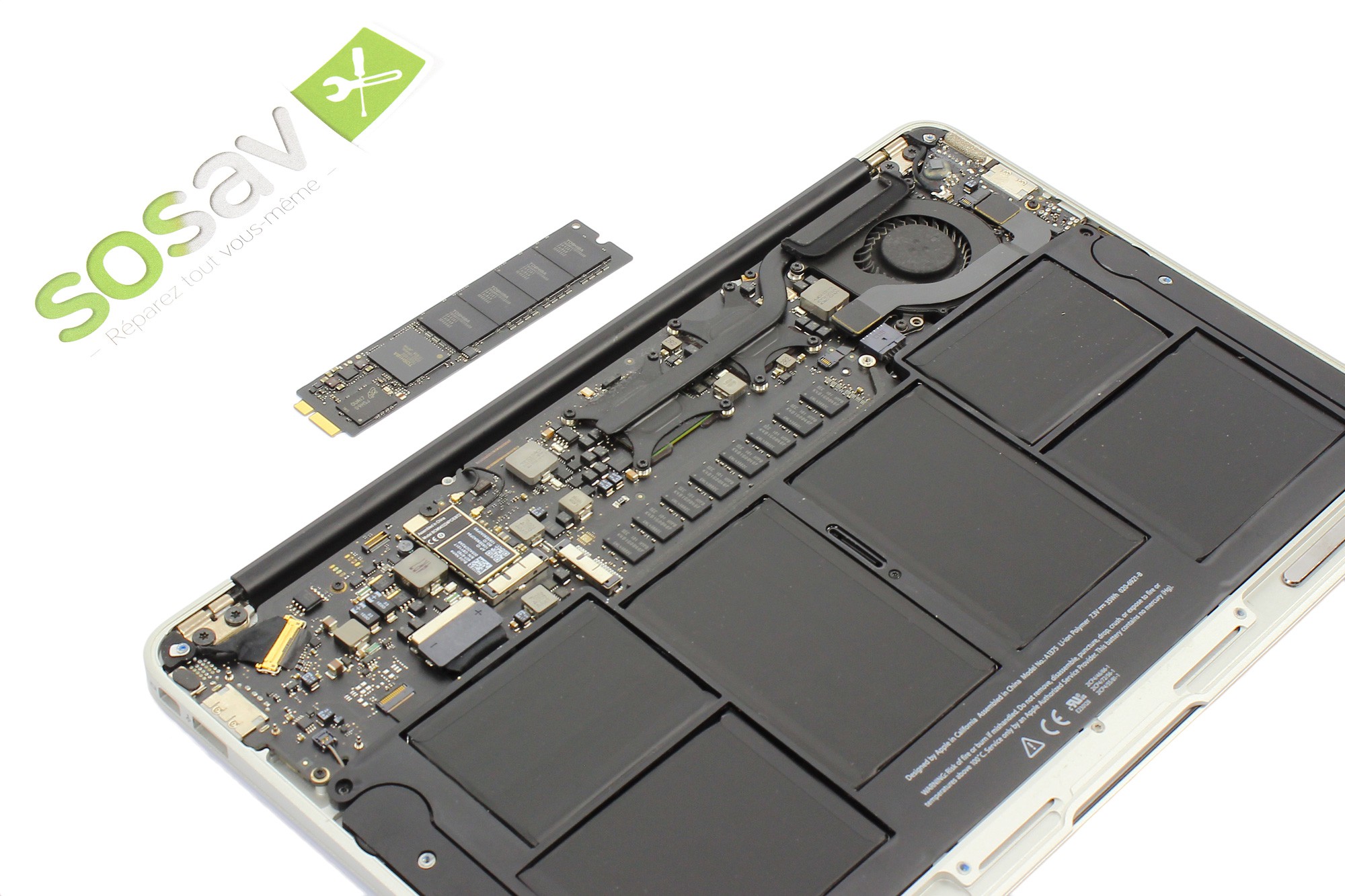

Avant de commencer le changement du disque SSD de votre MacBook air 11" Late 2010, nous vous conseillons de l'éteindre.
Munissez-vous d'un tournevis pentalobe 1.2, puis dévissez les 10 vis entourées en rouge sur la photo ci-contre.
Avec la spatule fournie dans nos kits outils, venez soulever le capot arrière.
Une fois le capot soulevé, saisissez-le avec votre main pour l'ôter complètement.
Avec un tournevis Torx (modèle T5), dévissez la vis entourée en rouge retenant le disque SSD.
Reprenez désormais la spatule en nylon, elle va vous permettre de soulever le disque SSD.
Glissez délicatement la spatule sous le disque SSD, puis effectuez un quart de tour afin de le soulever.
Saisissez désormais le disque SSD, puis tirez-le délicatement vers la droite afin de l'extraire de son emplacement.
Le disque SSD de votre MacBook Air 11" est désormais totalement démonté.
Vous pouvez en cas de besoin, le remplacer par un disque SSD neuf.
