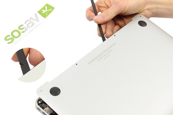

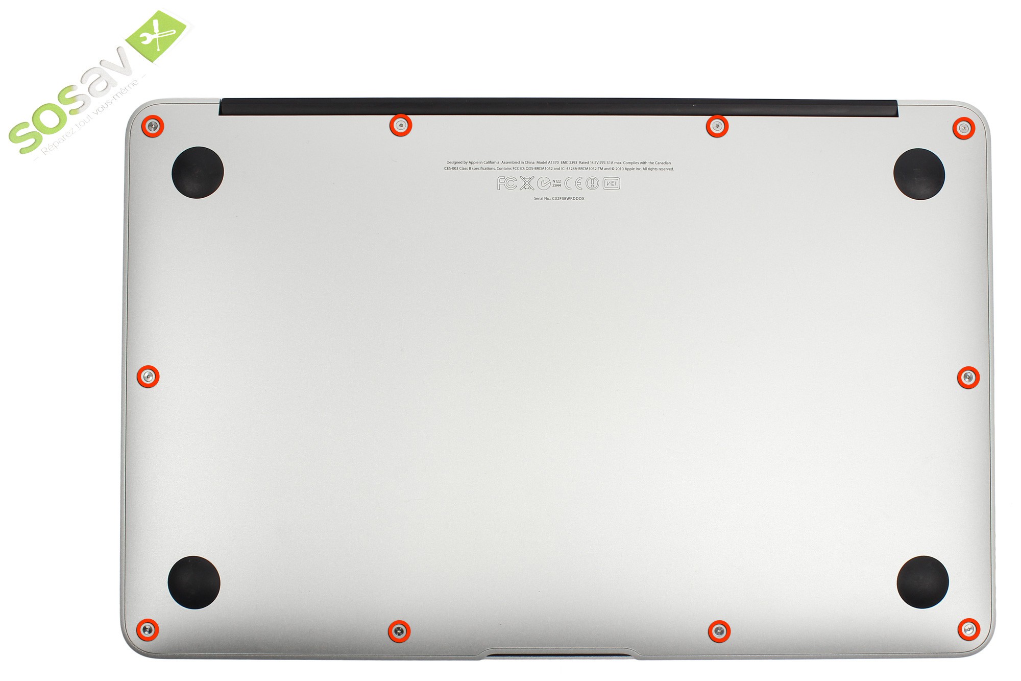

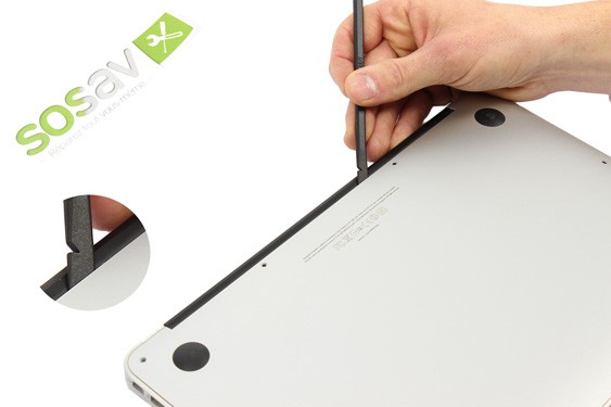

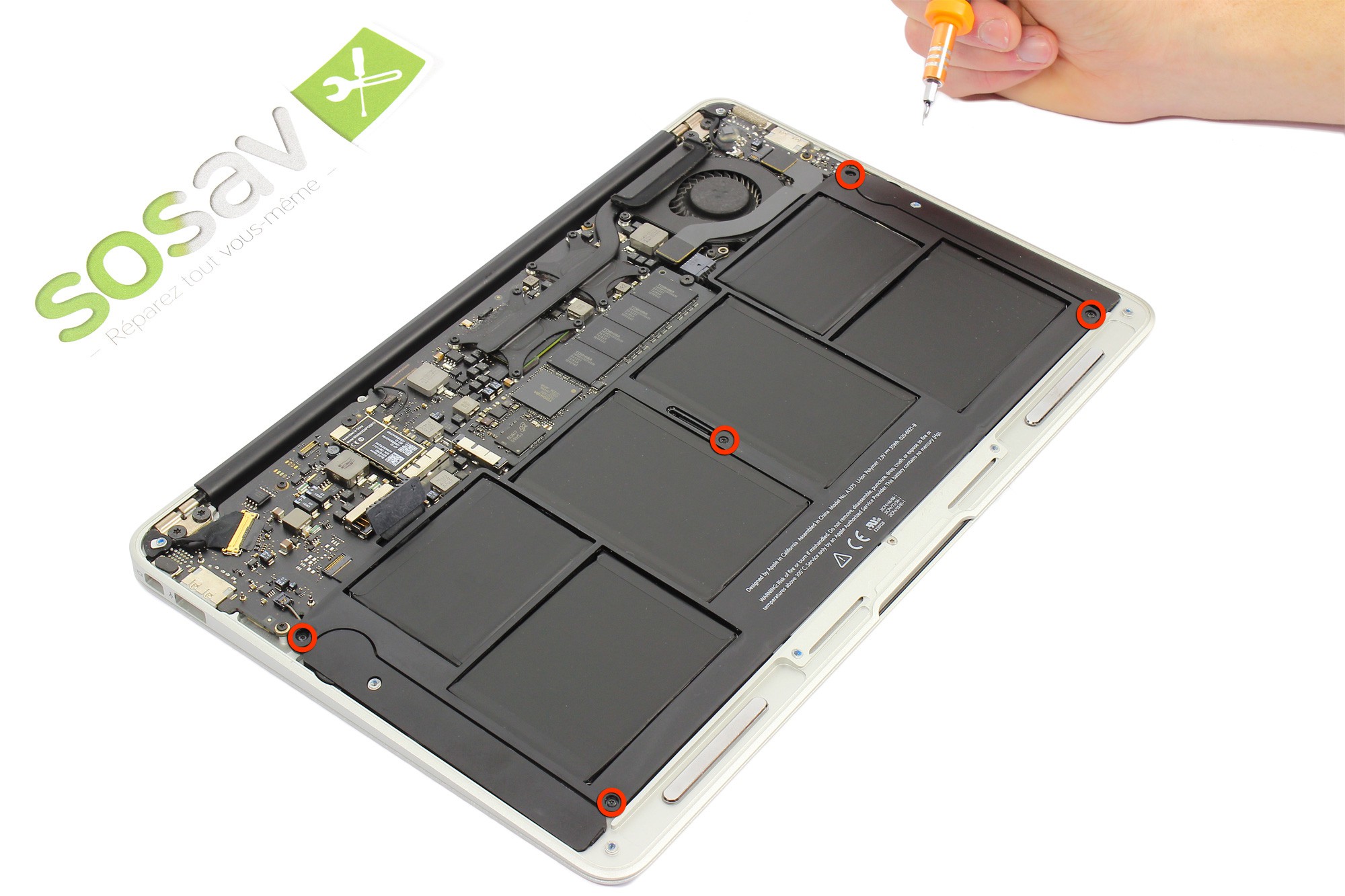

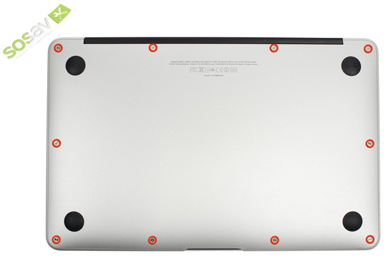

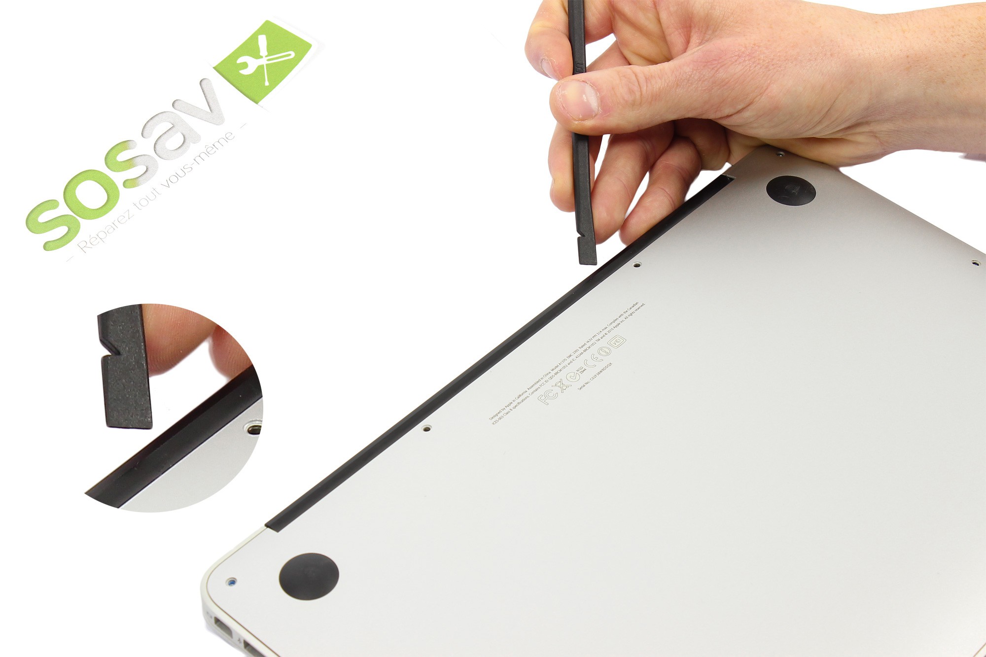

Munissez-vous d'un tournevis pentalobe 1.2, puis dévissez les 10 vis entourées en rouge sur la photo ci-contre.

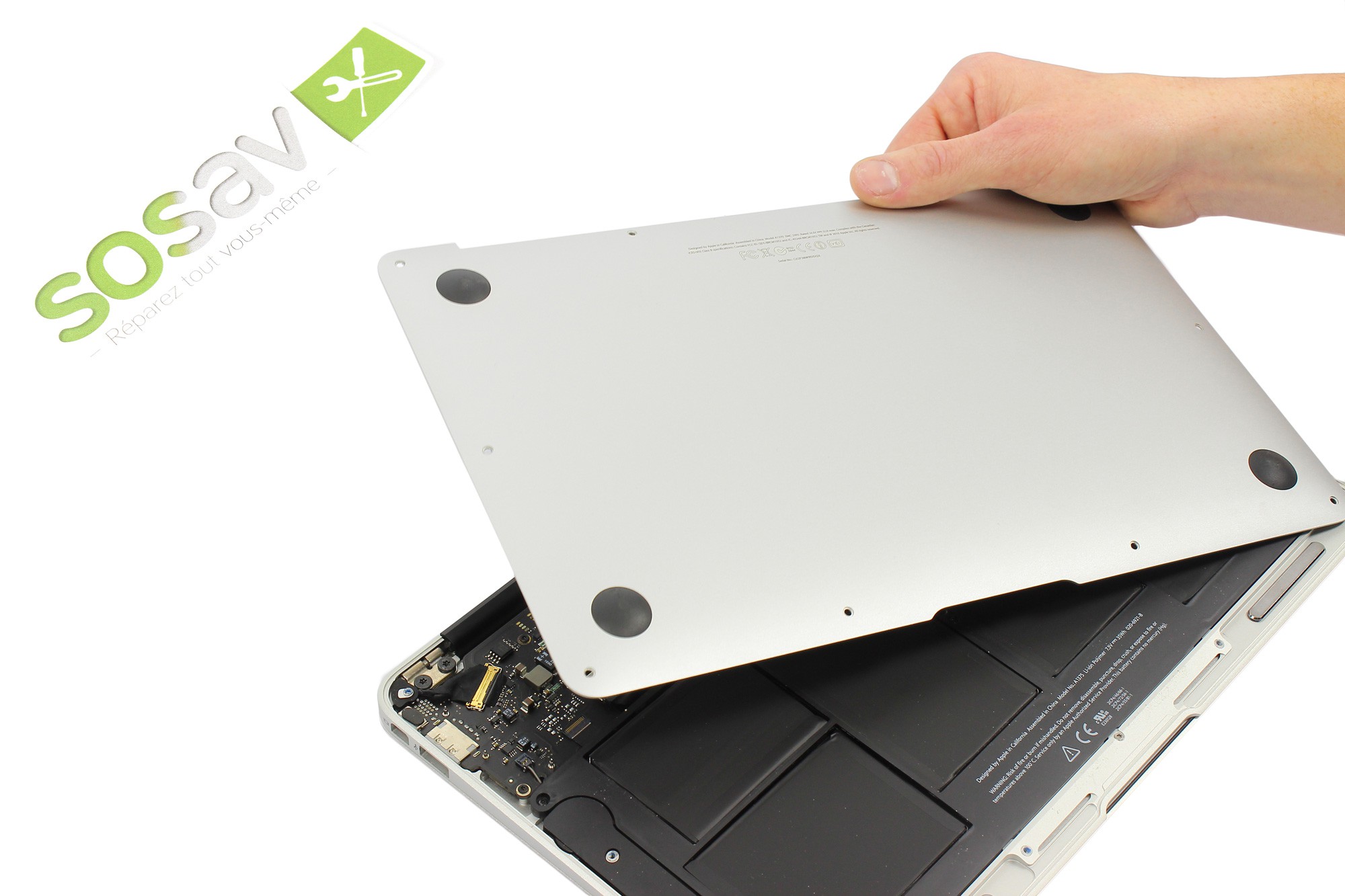

Avec la spatule fournie dans nos kits outils, venez soulever le capot arrière.
Une fois le capot soulevé, saisissez-le avec votre main pour l'ôter complètement.

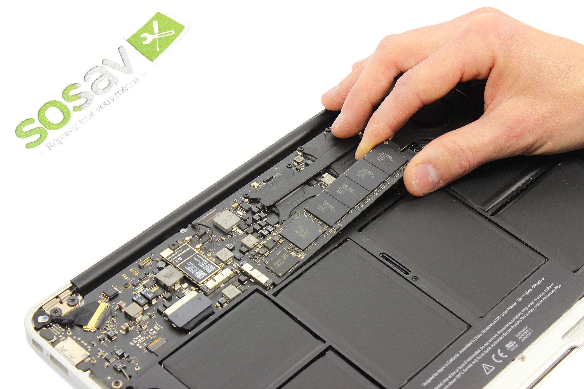

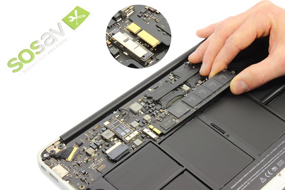

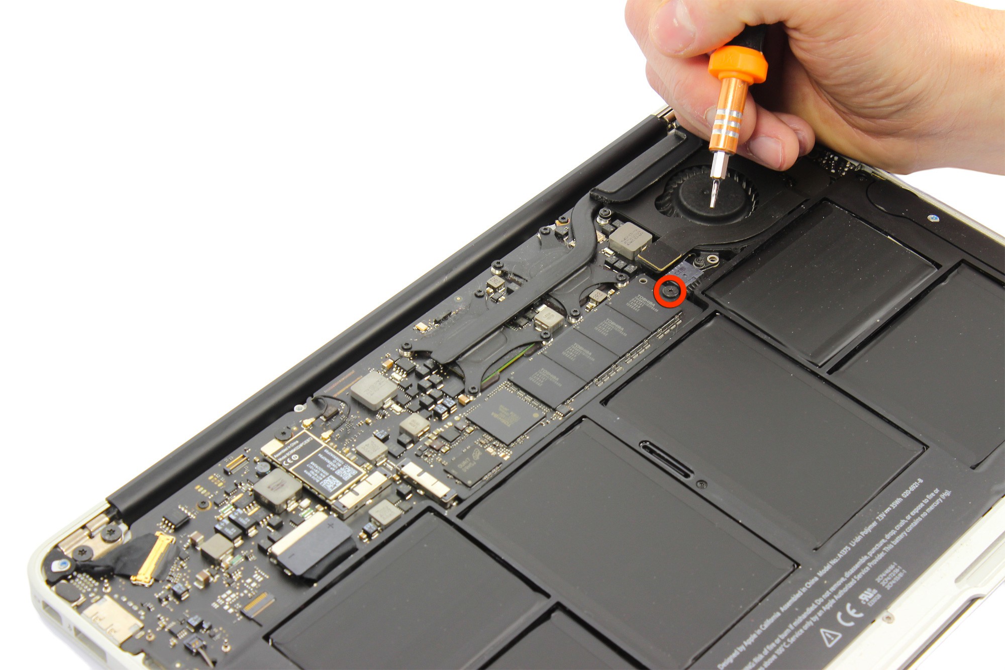

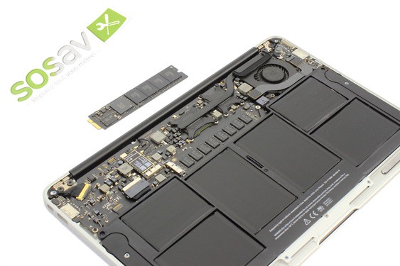

Avec un tournevis Torx (modèle T5), dévissez la vis entourée en rouge retenant le disque SSD.

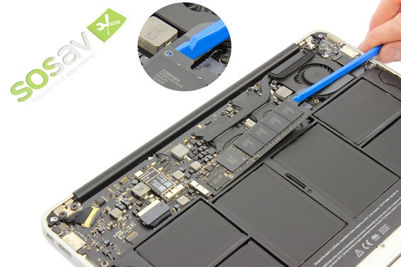

Reprenez désormais la spatule en nylon, elle va vous permettre de soulever le disque SSD.
Glissez délicatement la spatule sous le disque SSD, puis effectuez un quart de tour afin de le soulever.
Saisissez désormais le disque SSD, puis tirez-le délicatement vers la droite afin de l'extraire de son emplacement.

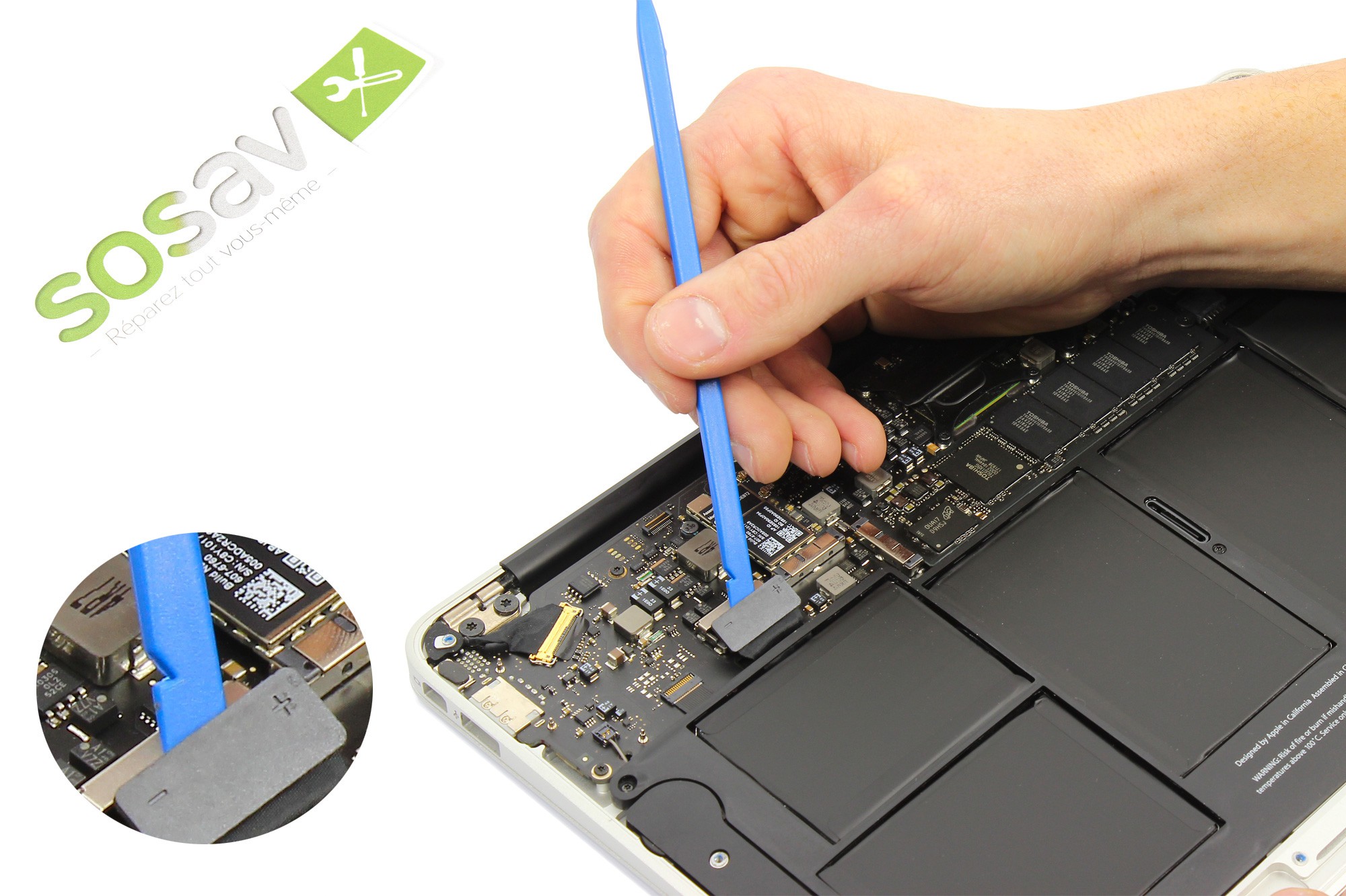

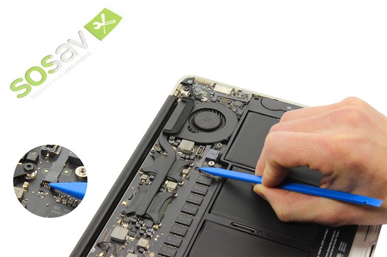

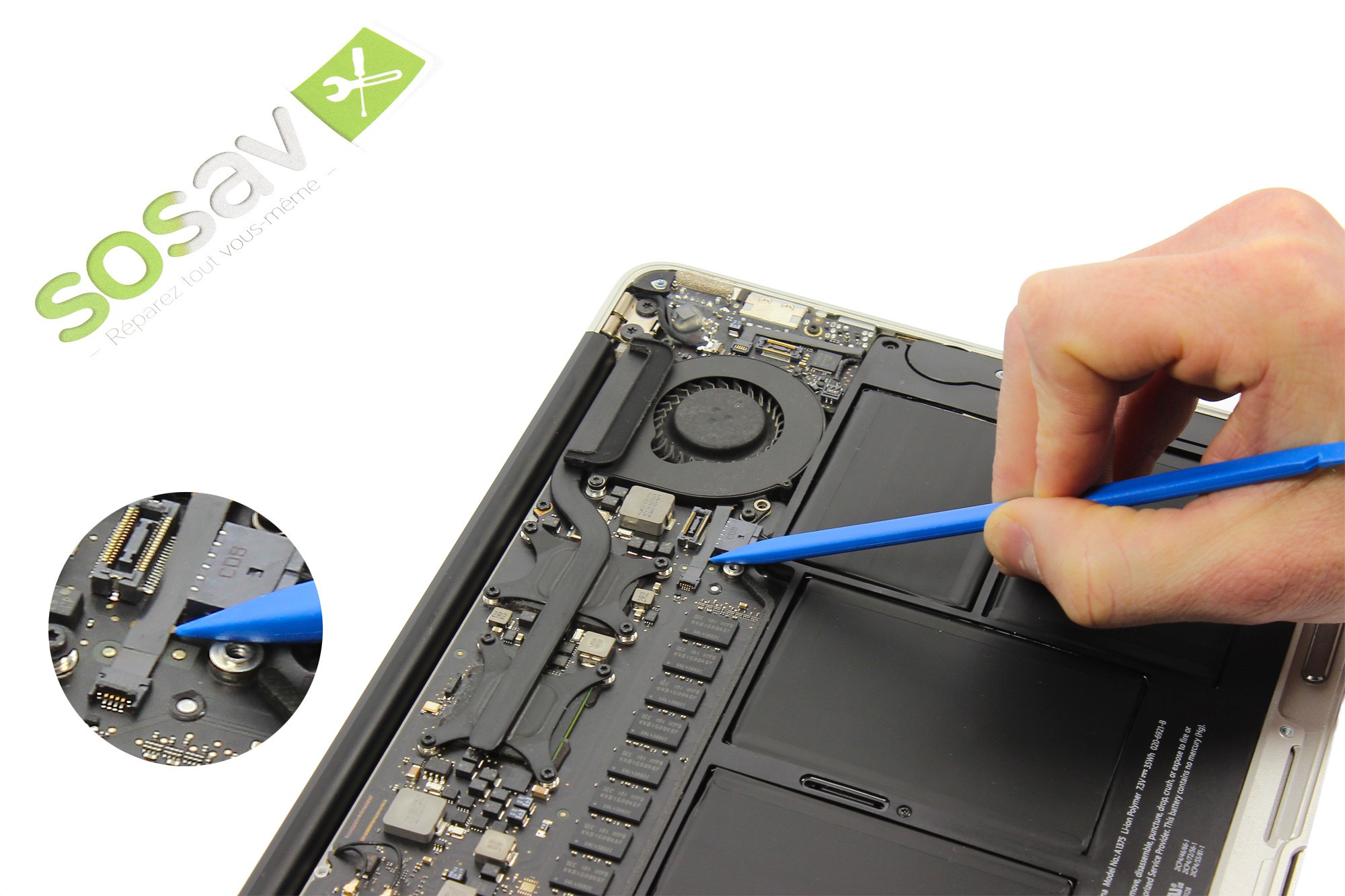

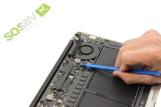

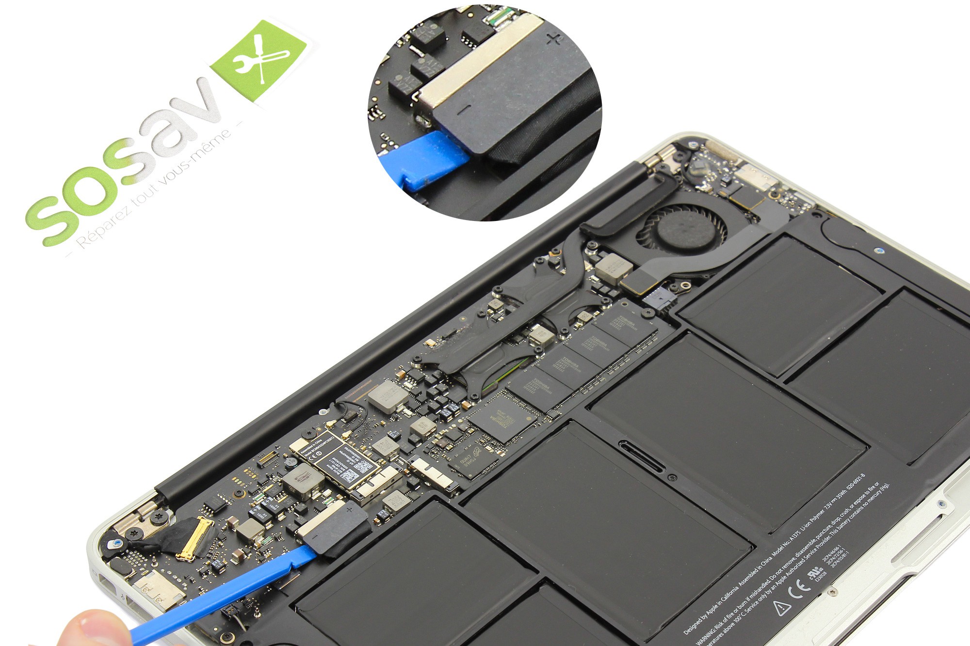

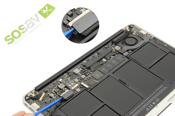

A l'aide d'une spatule en nylon, faites délicatement levier pour débrancher le premier connecteur de la nappe de connexion de la carte d'alimentation.
Répétez désormais la même opération afin de débrancher le deuxième connecteur de la nappe de connexion de la carte d'alimentation

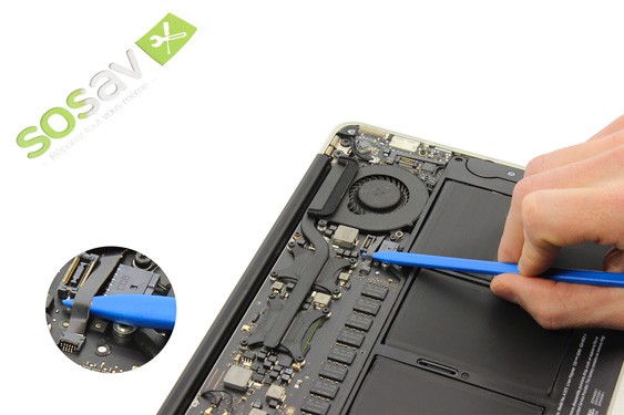

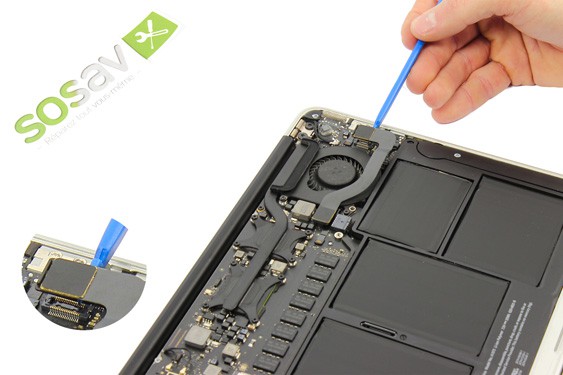

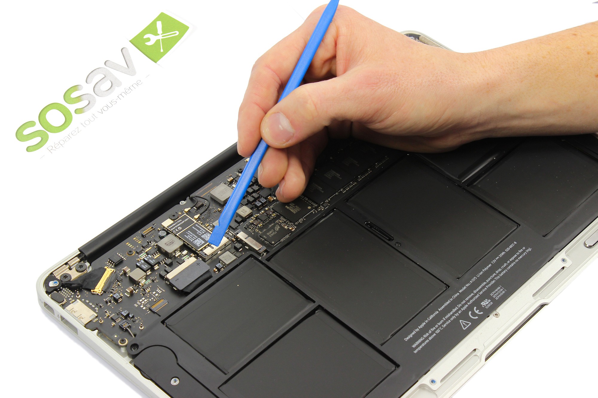

Utilisez la pointe d'une spatule en nylon, pour délicatement soulever le loquet du connecteur de la nappe du ventilateur.

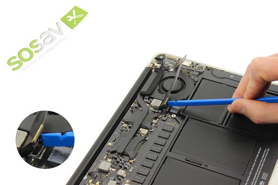

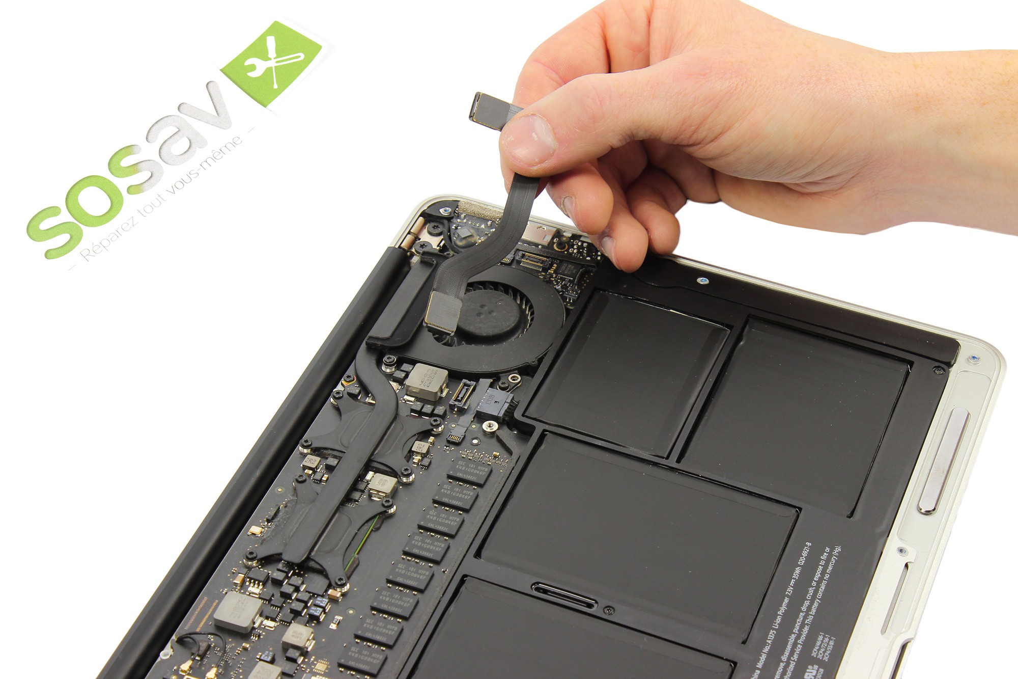

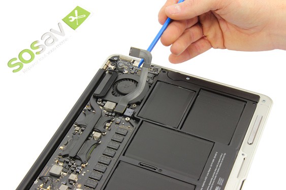

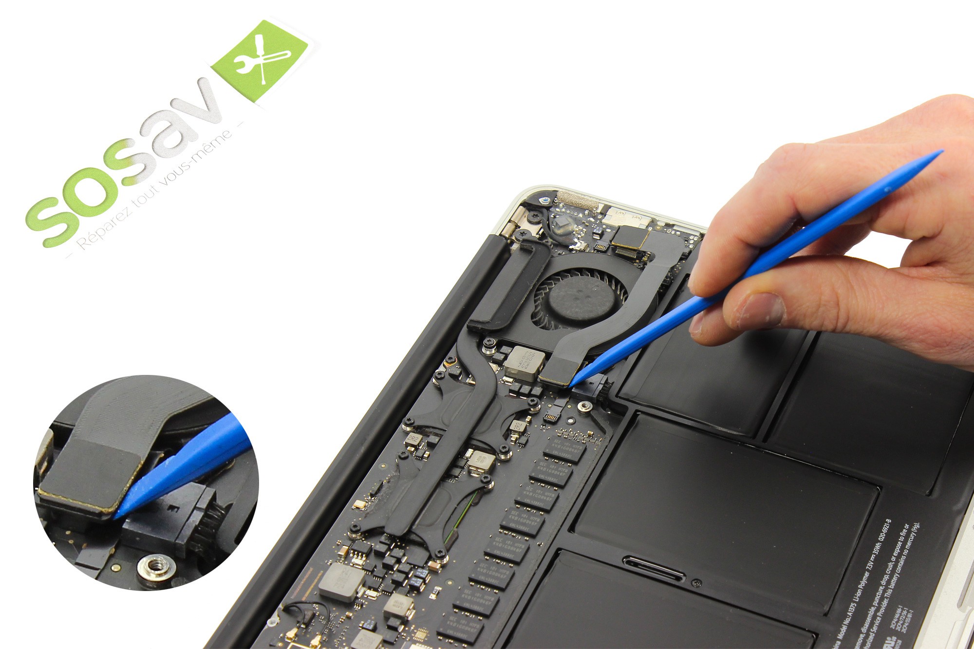

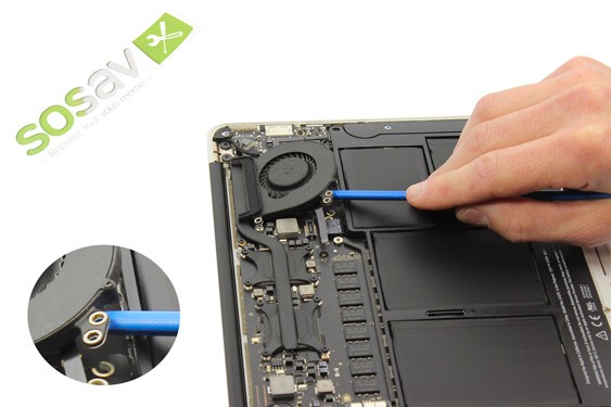

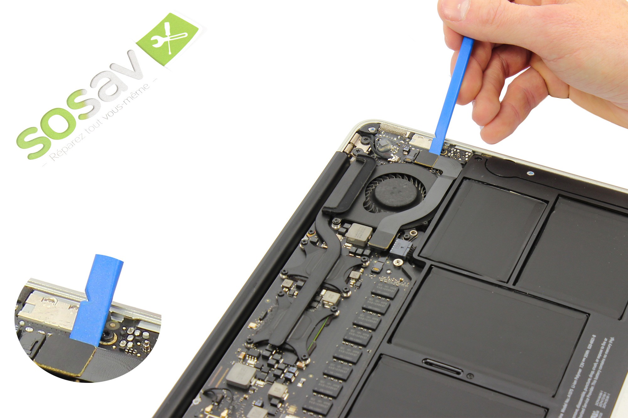

Insérez délicatement la pointe de la spatule sous la nappe du ventilateur.
Faites désormais délicatement levier afin de sortir la nappe du ventilateur de son connecteur

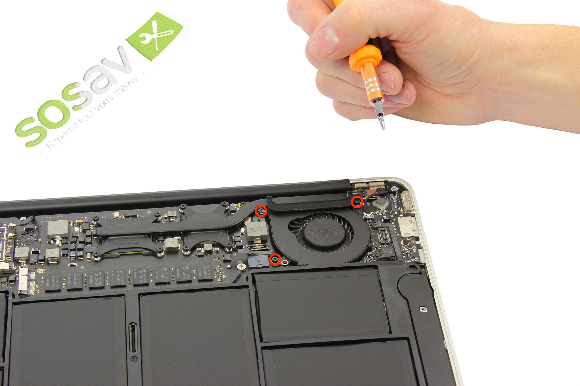

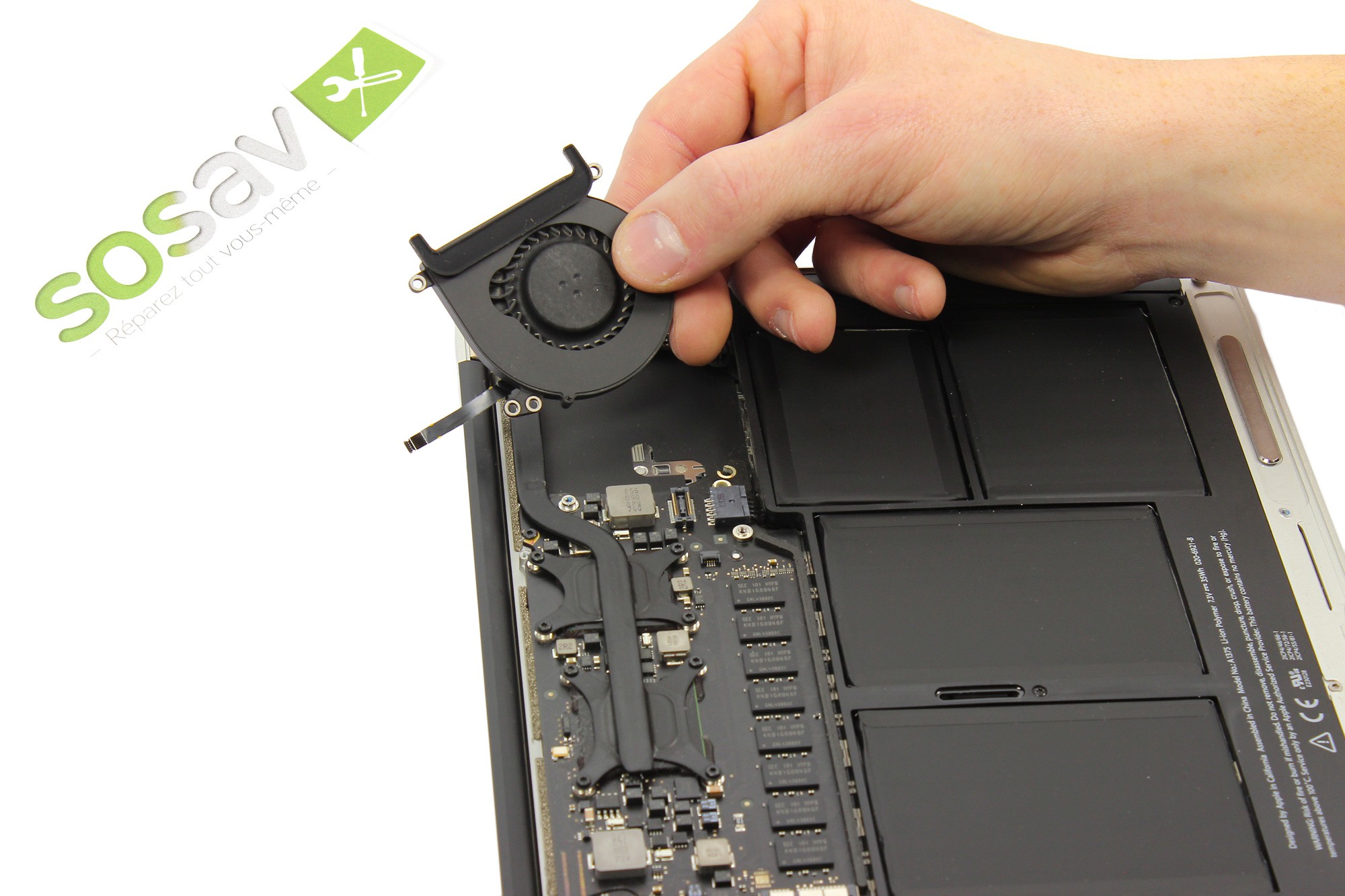

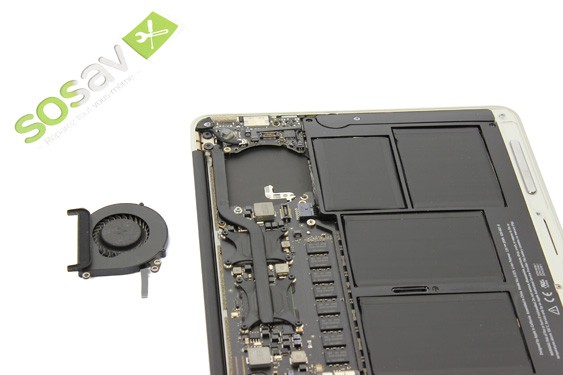

A l'aide d'un tournevis Torx (modèle T5), dévissez les 3 vis entourées en rouge qui retiennent le ventilateur au châssis.

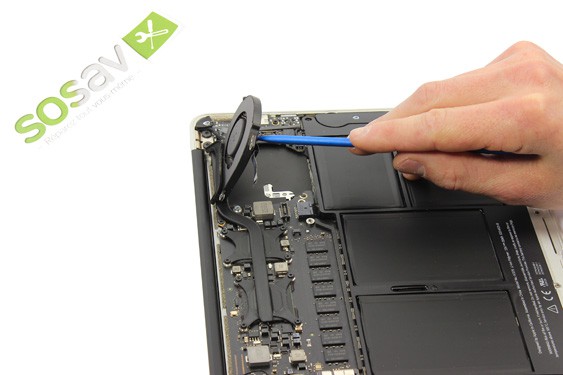

Insérez la pointe d'une spatule en nylon comme indiqué sur la photo.
Puis faites délicatement levier pour sortir le ventilateur de son emplacement.
Vous pouvez désormais sortir le ventilateur de son logement, aucune résistance ne doit se faire sentir.

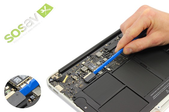

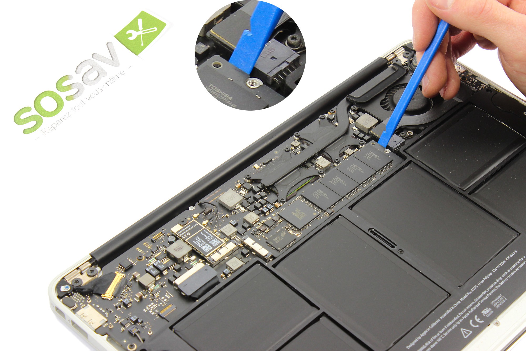

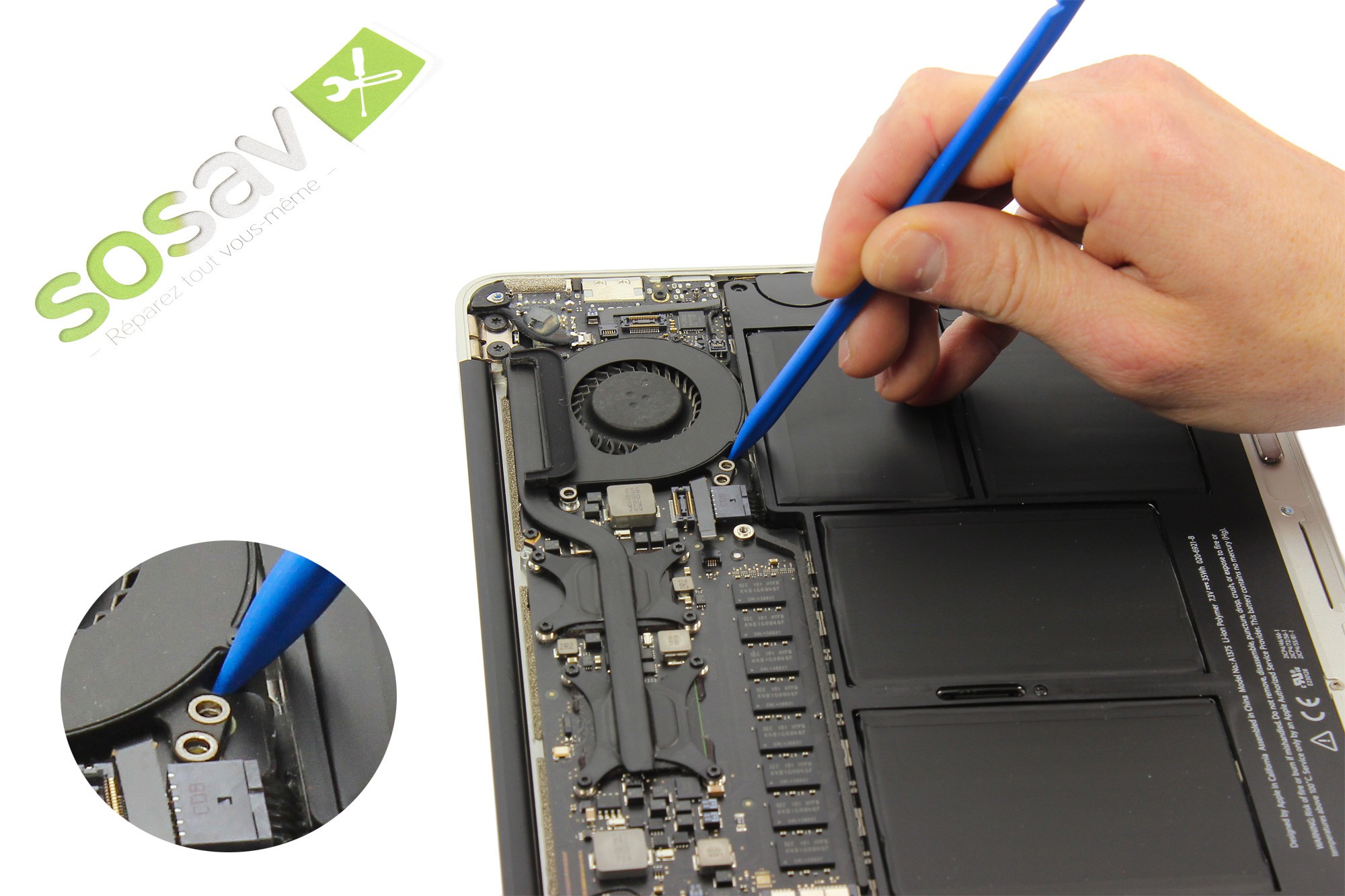

Il est désormais nécessaire de déconnecter la batterie de votre MacBook Air 11".
Pour ceci, faites levier avec une spatule en nylon pour soulever le côté droit du connecteur de la batterie.
Répétez la même opération afin de soulever le côté gauche du connecteur de la batterie.
Utilisez la même spatule, pour désormais totalement débrancher le connecteur de la batterie.

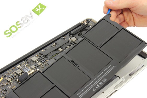

Avec un tournevis cruciforme, dévissez les 5 vis entourées en rouge.
Celles-ci retiennent la batterie au châssis du MacBook Air 11".

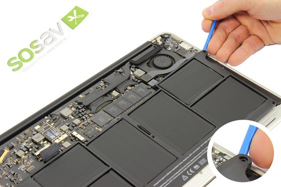

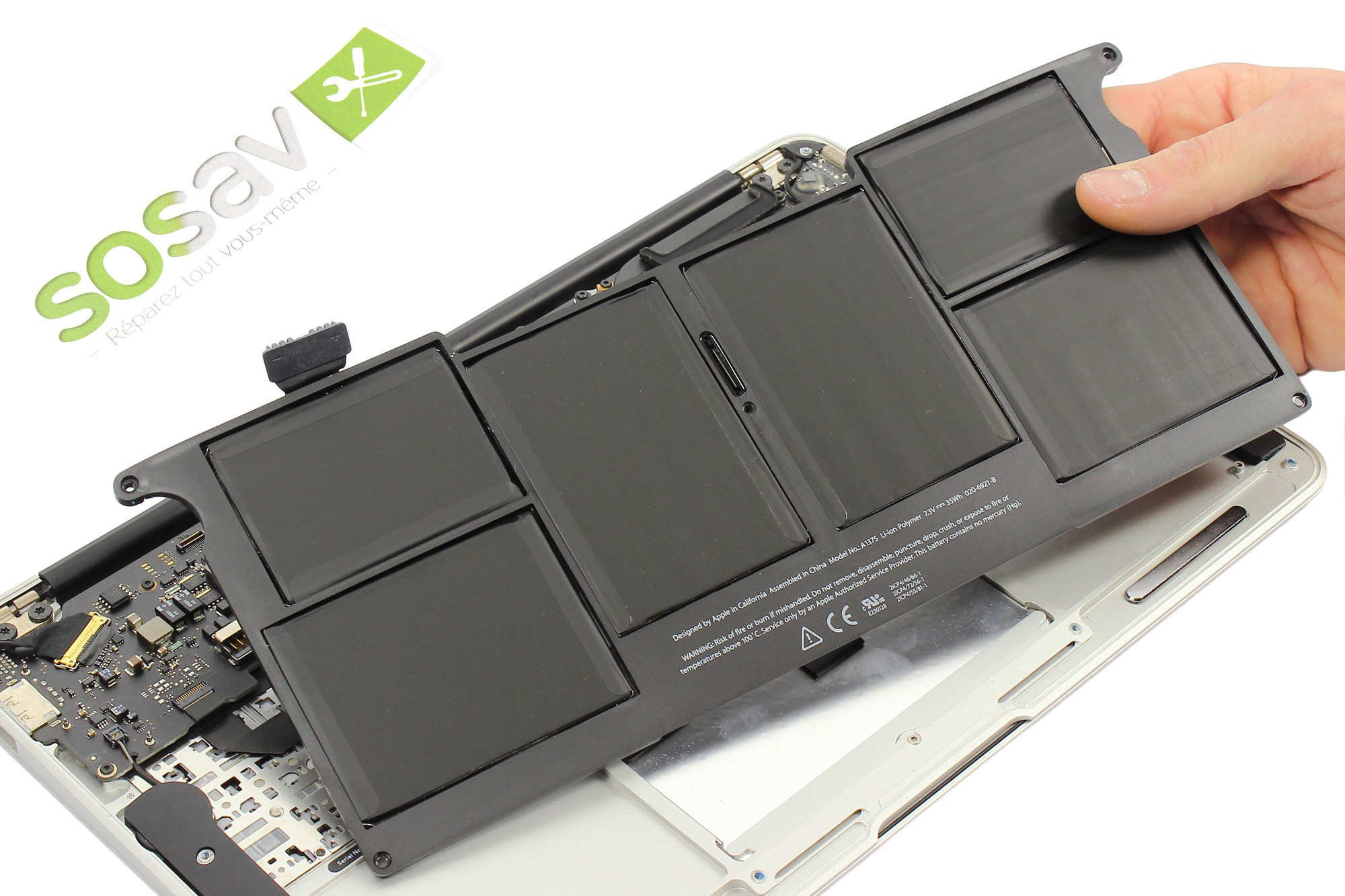

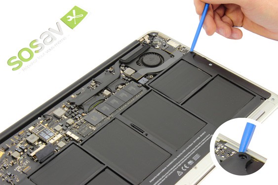

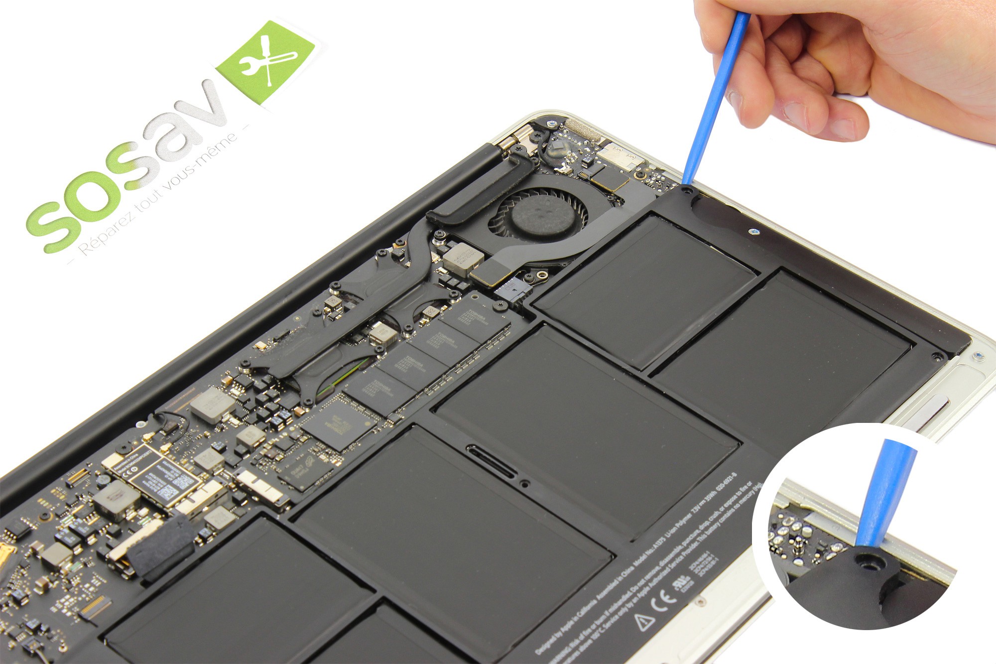

Insérez une spatule en nylon sous l'ergo situé sur le coin supérieur droit de la batterie.
Faites désormais levier, pour soulever la batterie.
Puis sortez délicatement la batterie. Aucune résistance ne doit se faire sentir.

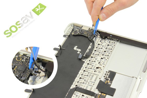

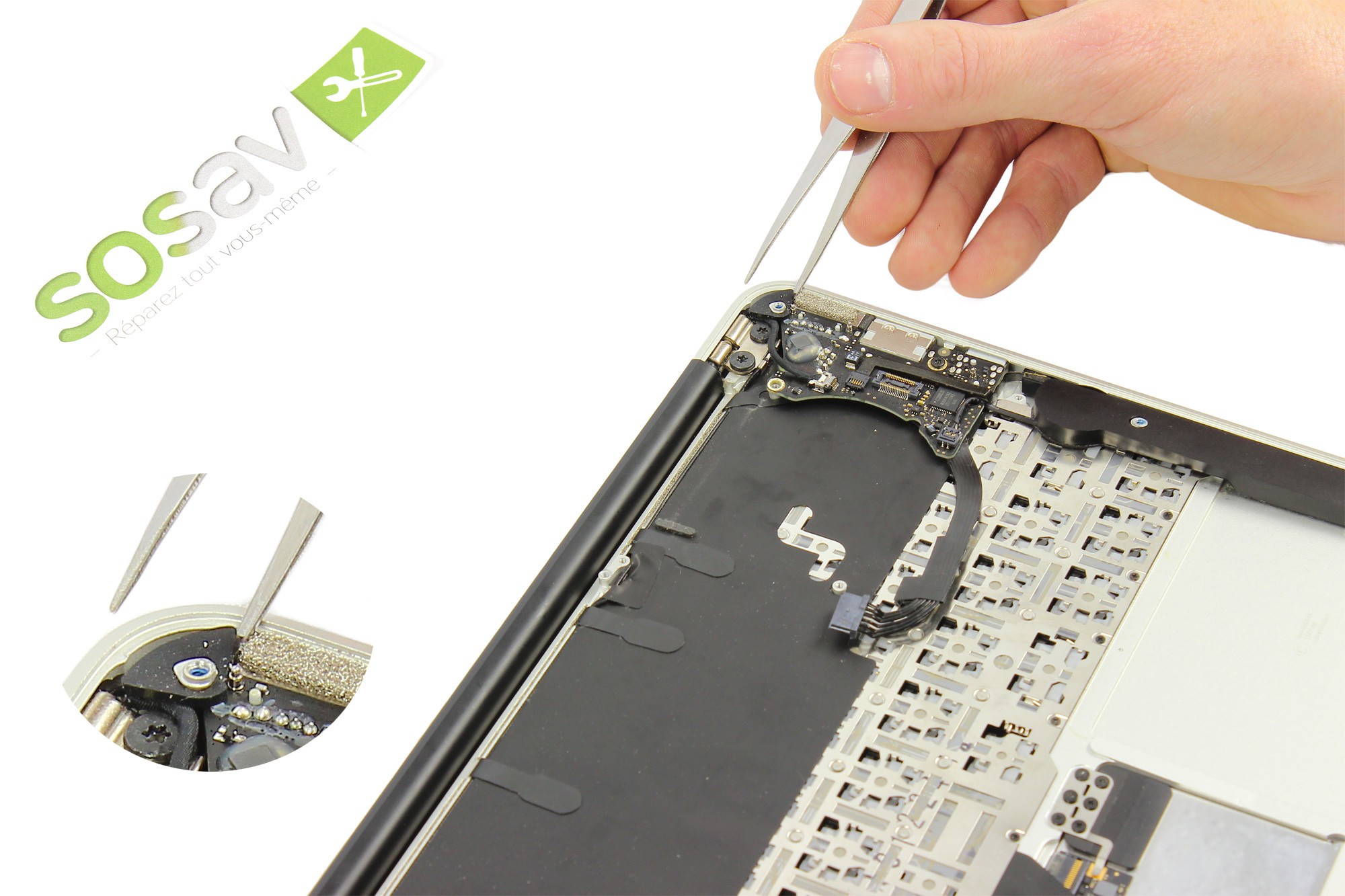

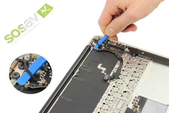

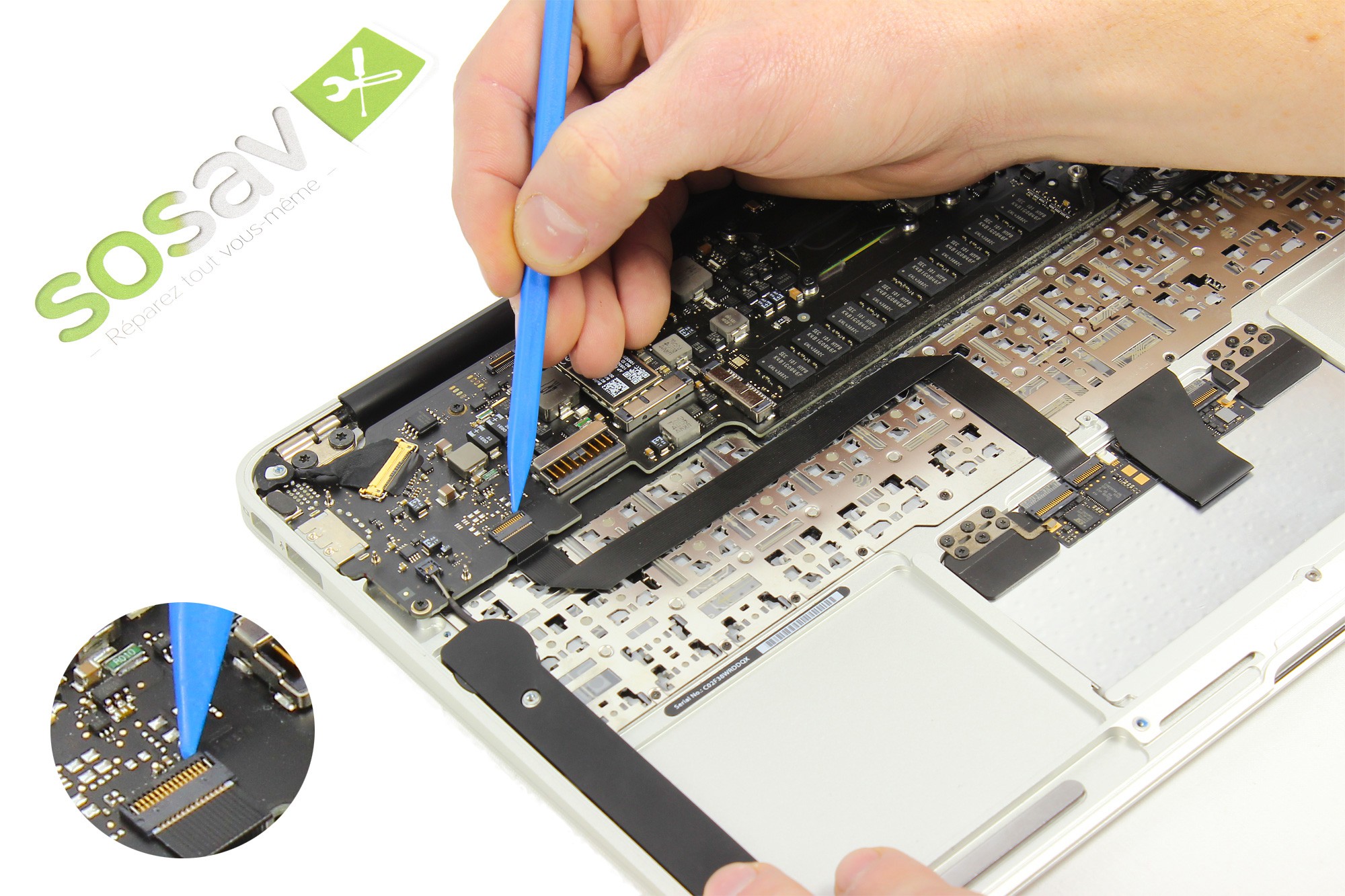

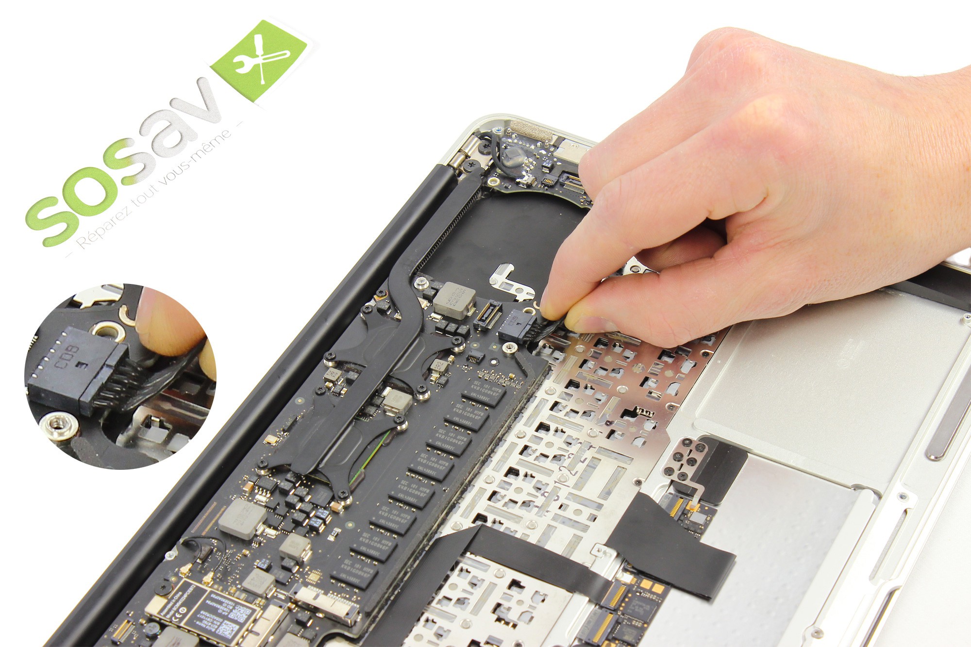

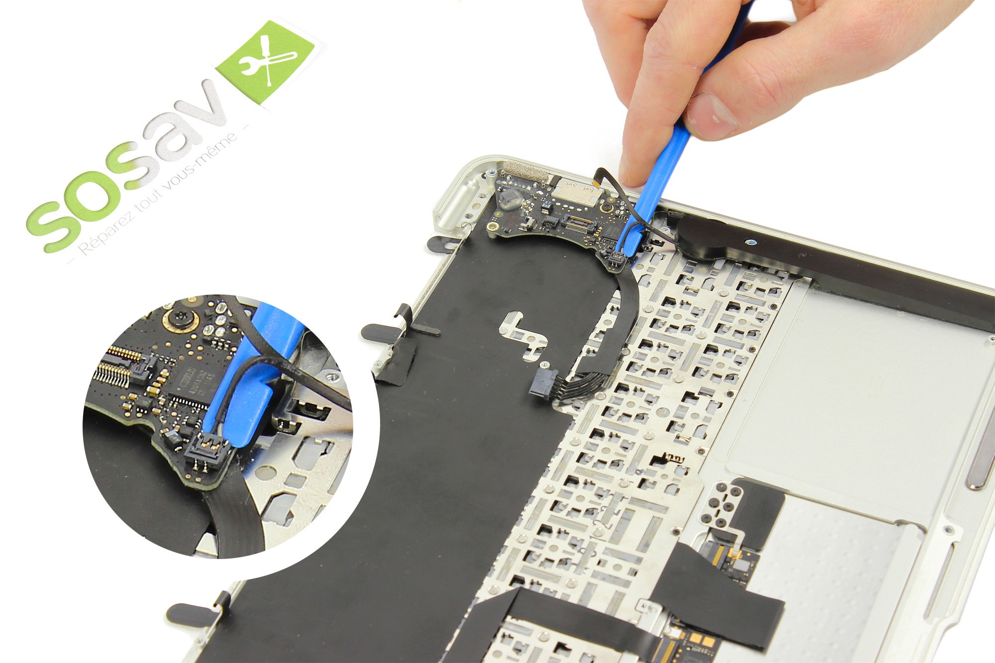

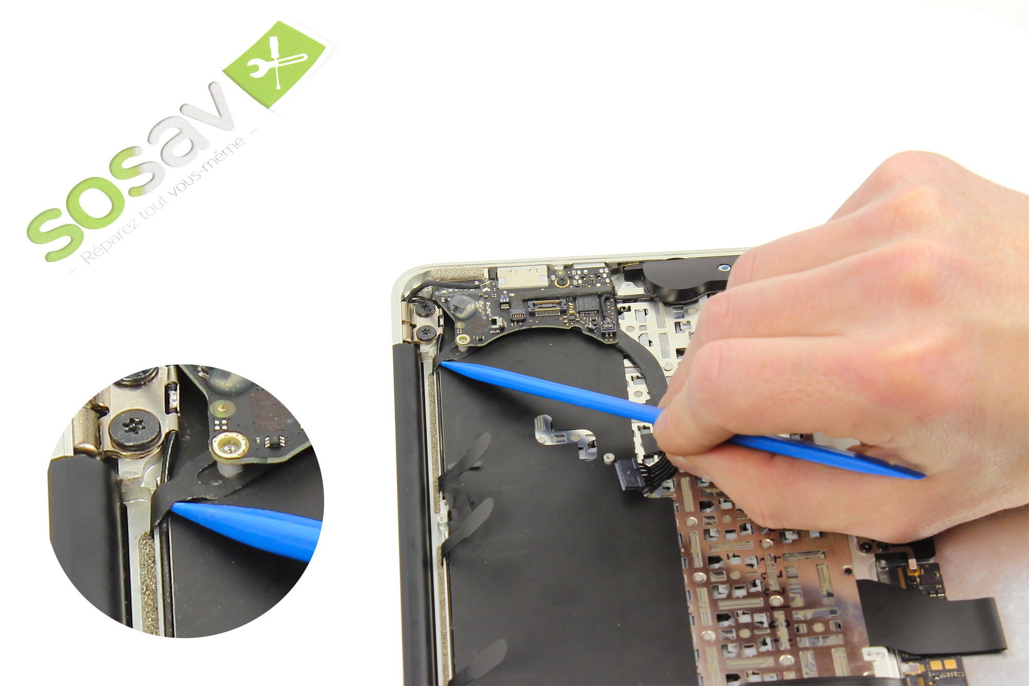

Débranchez désormais la prise de la carte d'alimentation.
Comme indiqué sur les photos, tirez désormais délicatement sur les câbles du micro et de la carte d'alimentation pour les décoller délicatement.

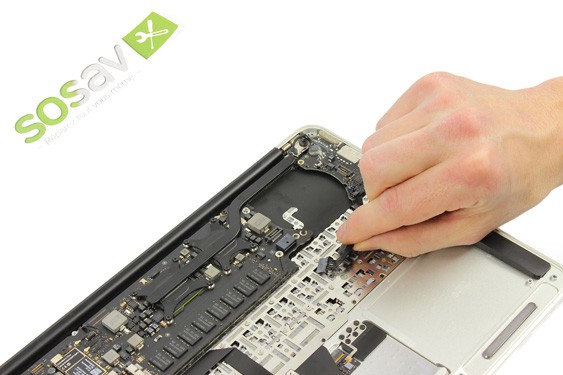

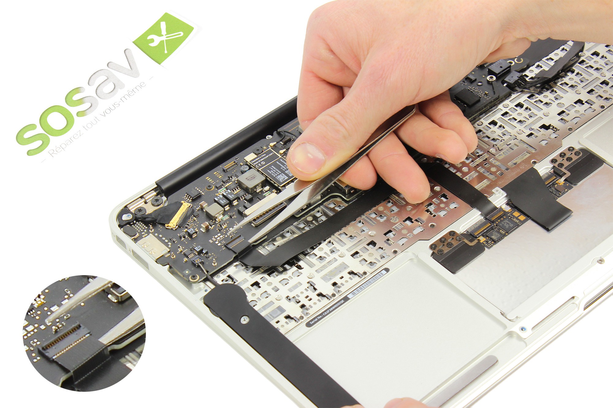

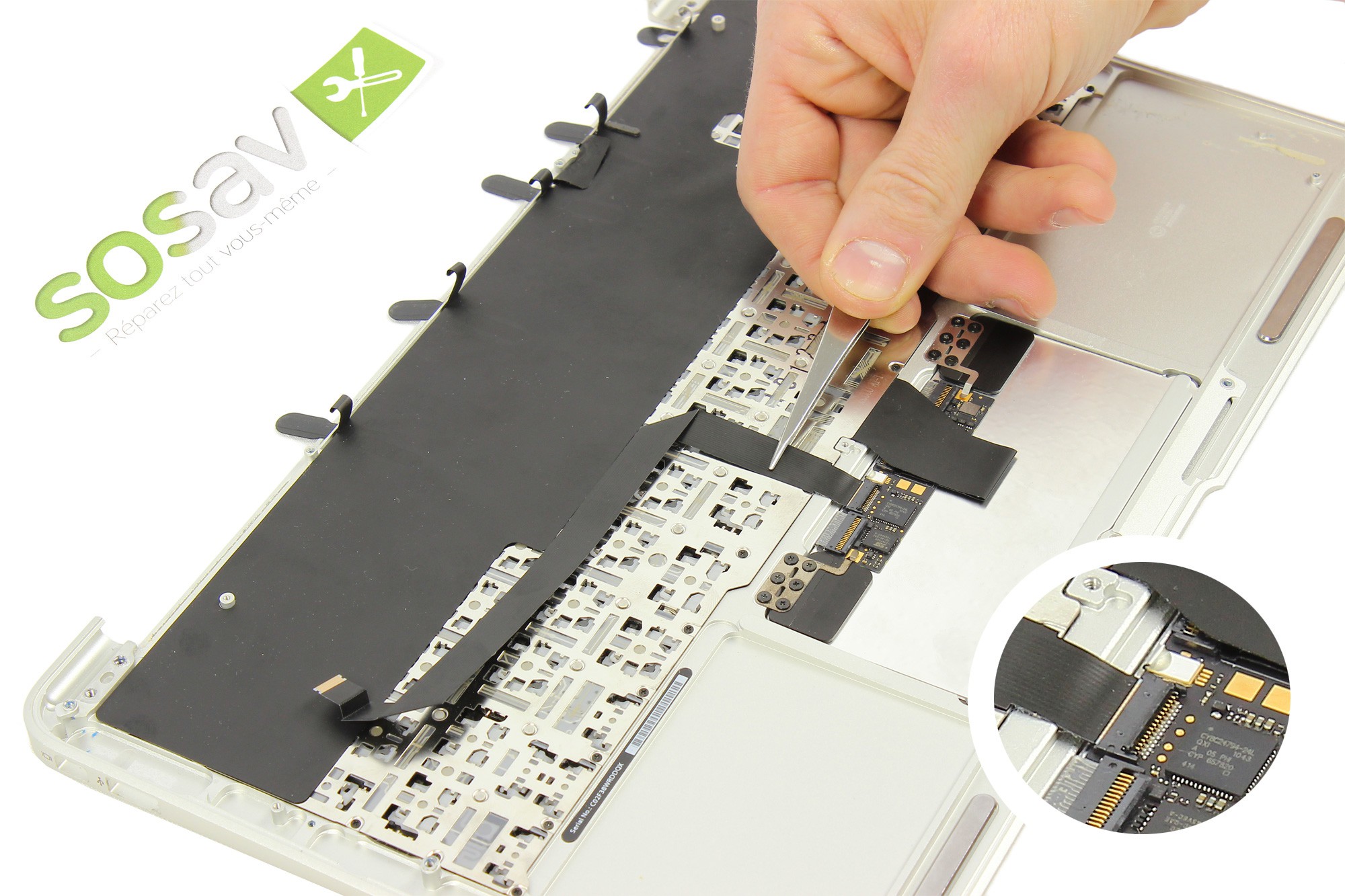

Levez le clapet retenant la nappe de connexion du TrackPad avec l'aide de la pointe d'une spatule en nylon.
Avec la pince, venez saisir la nappe puis tirez dessus, aucune résistance ne doit se faire sentir.

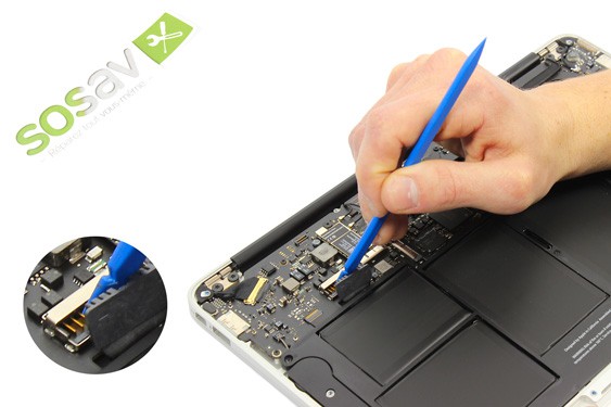

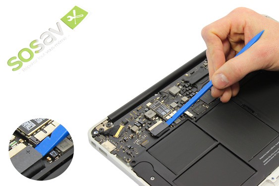

A présent, débranchez le connecteur du haut-parleur gauche avec la spatule.
Etape 25

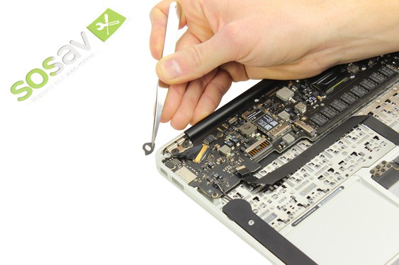

Avec la pince, venez saisir le morceau de caoutchouc situé dans l'angle, puis retirez-le en tirant dessus délicatement.
Etape 26

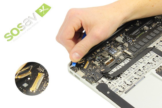

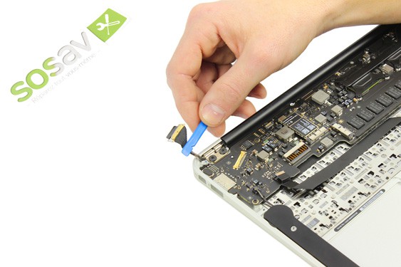

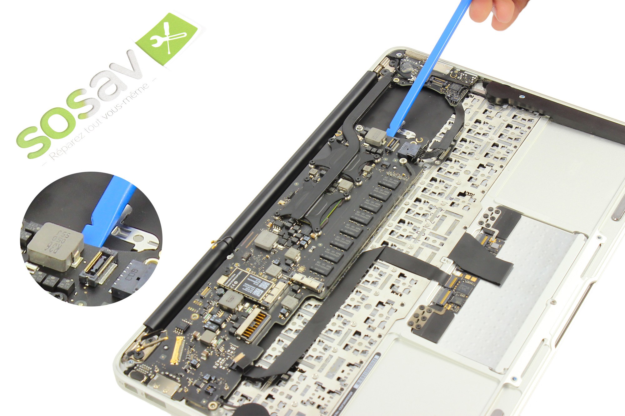

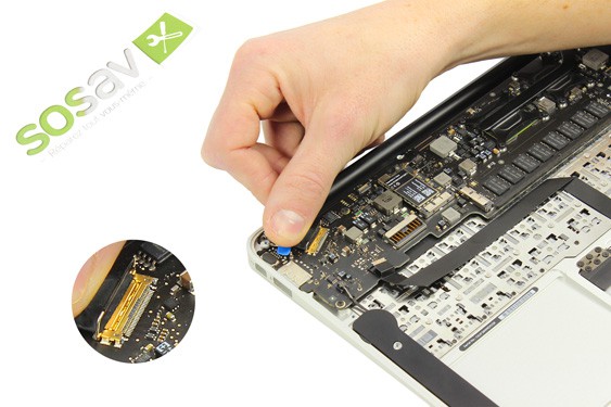

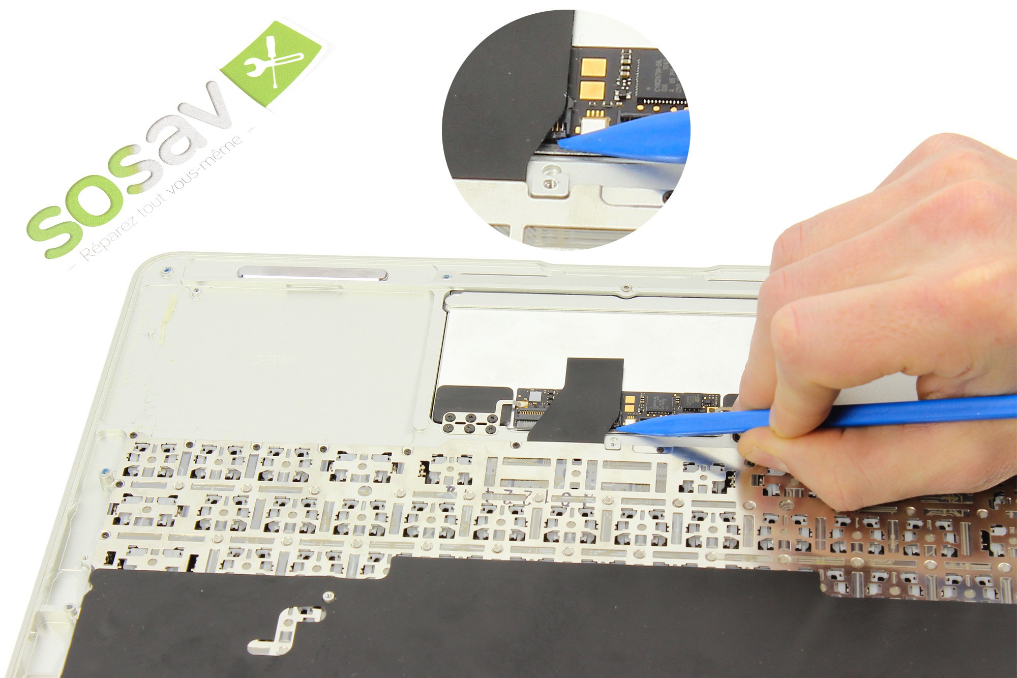

En utilisant la pointe de la spatule, venez soulever le clapet retenant la connectique de l'écran dans son connecteur.
Etape 27
Introduire le côté plat de la spatule sous la nappe.
Puis venez bloquer la nappe contre la spatule avec votre doigt.
A présent, tirez délicatement dessus, le connecteur devrait sortir sans soucis.

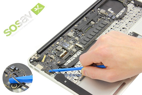

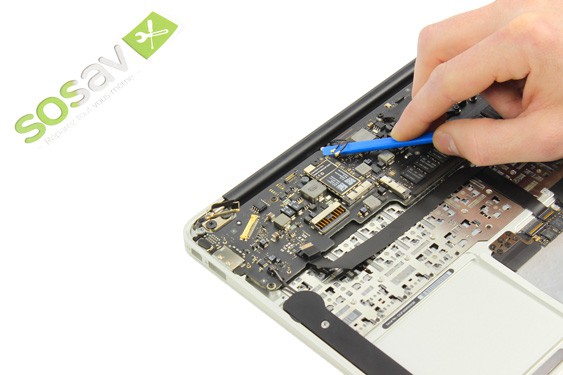

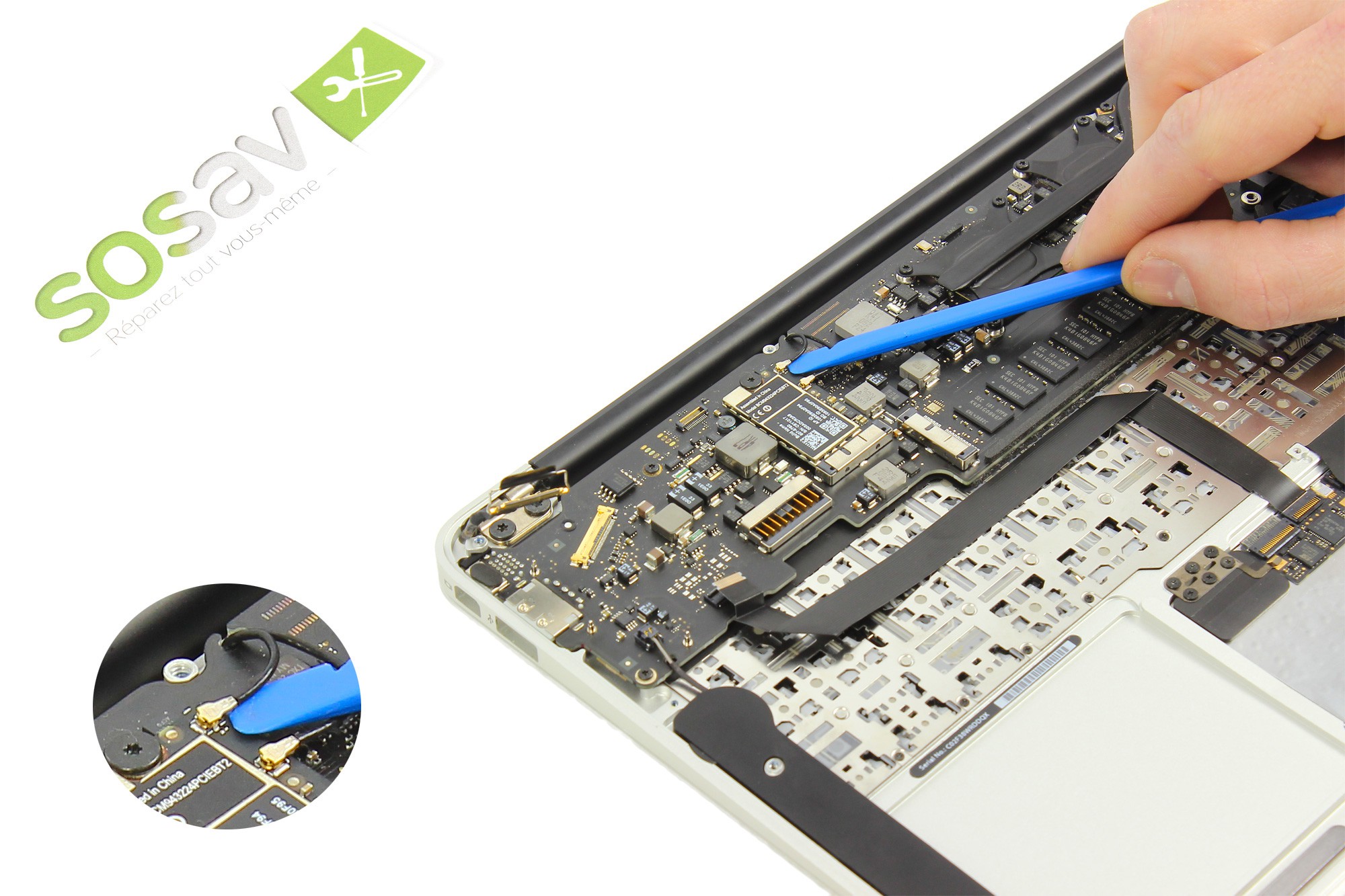

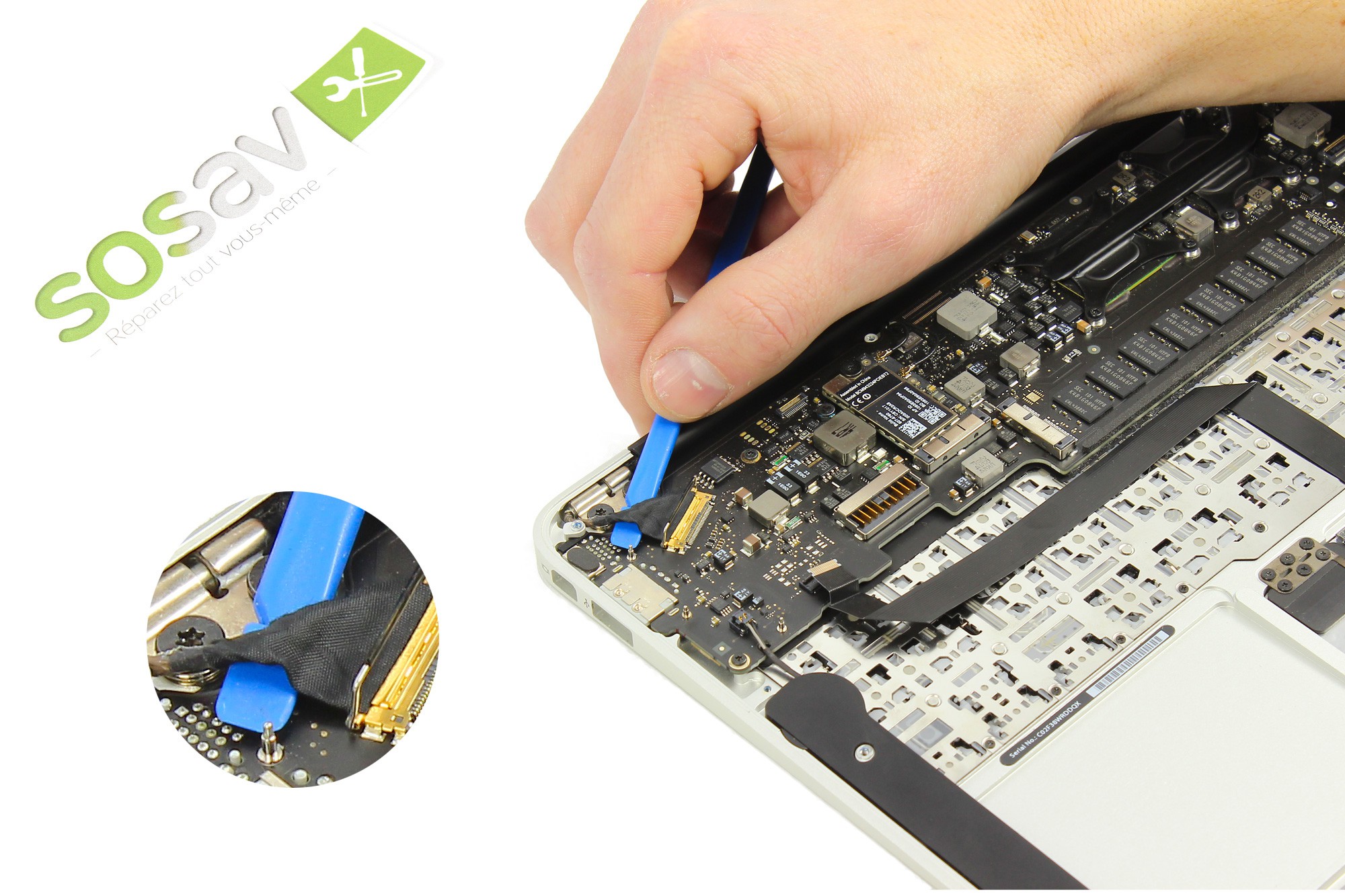

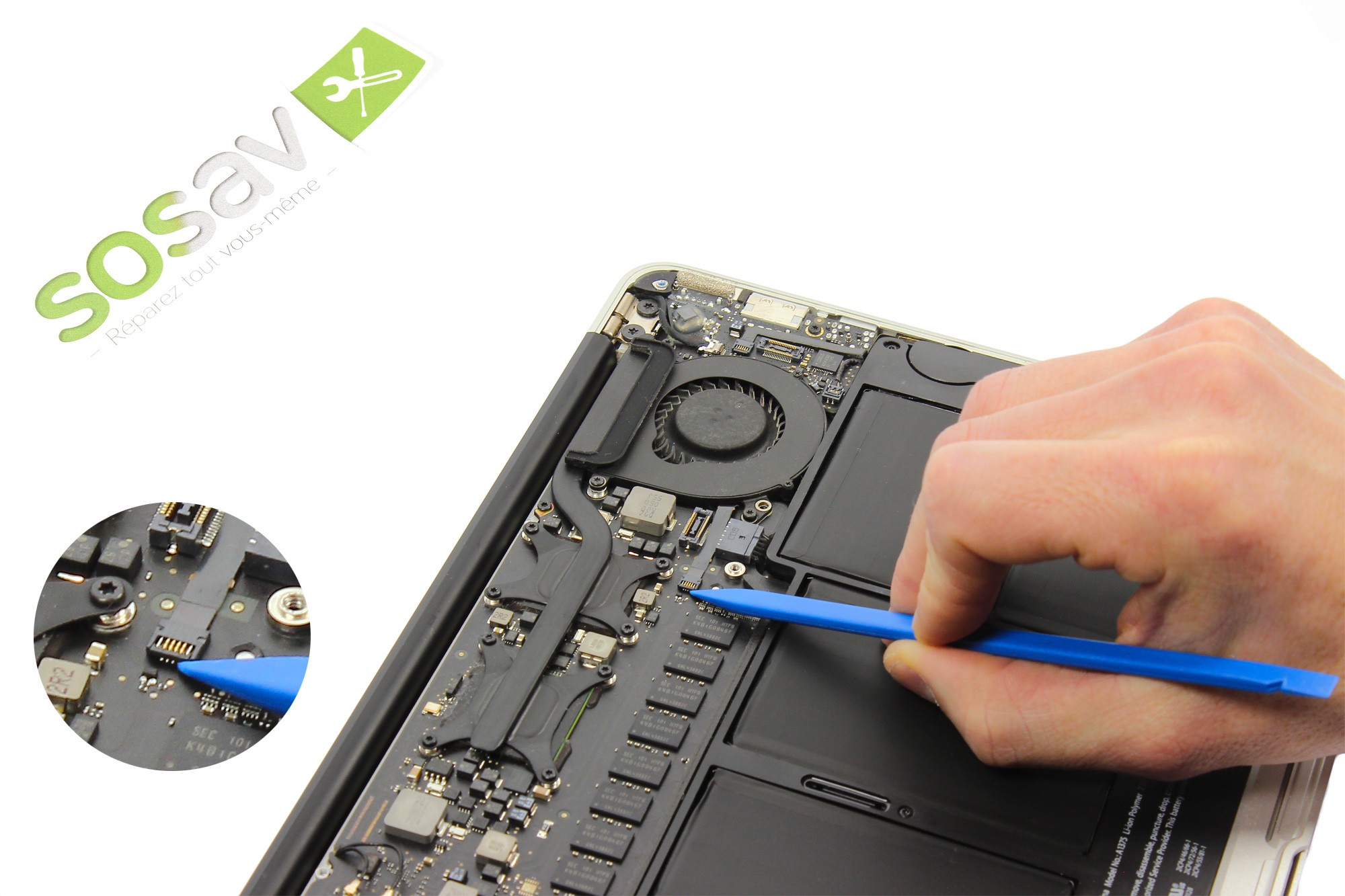

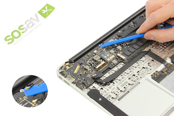

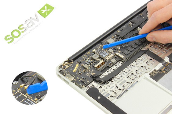

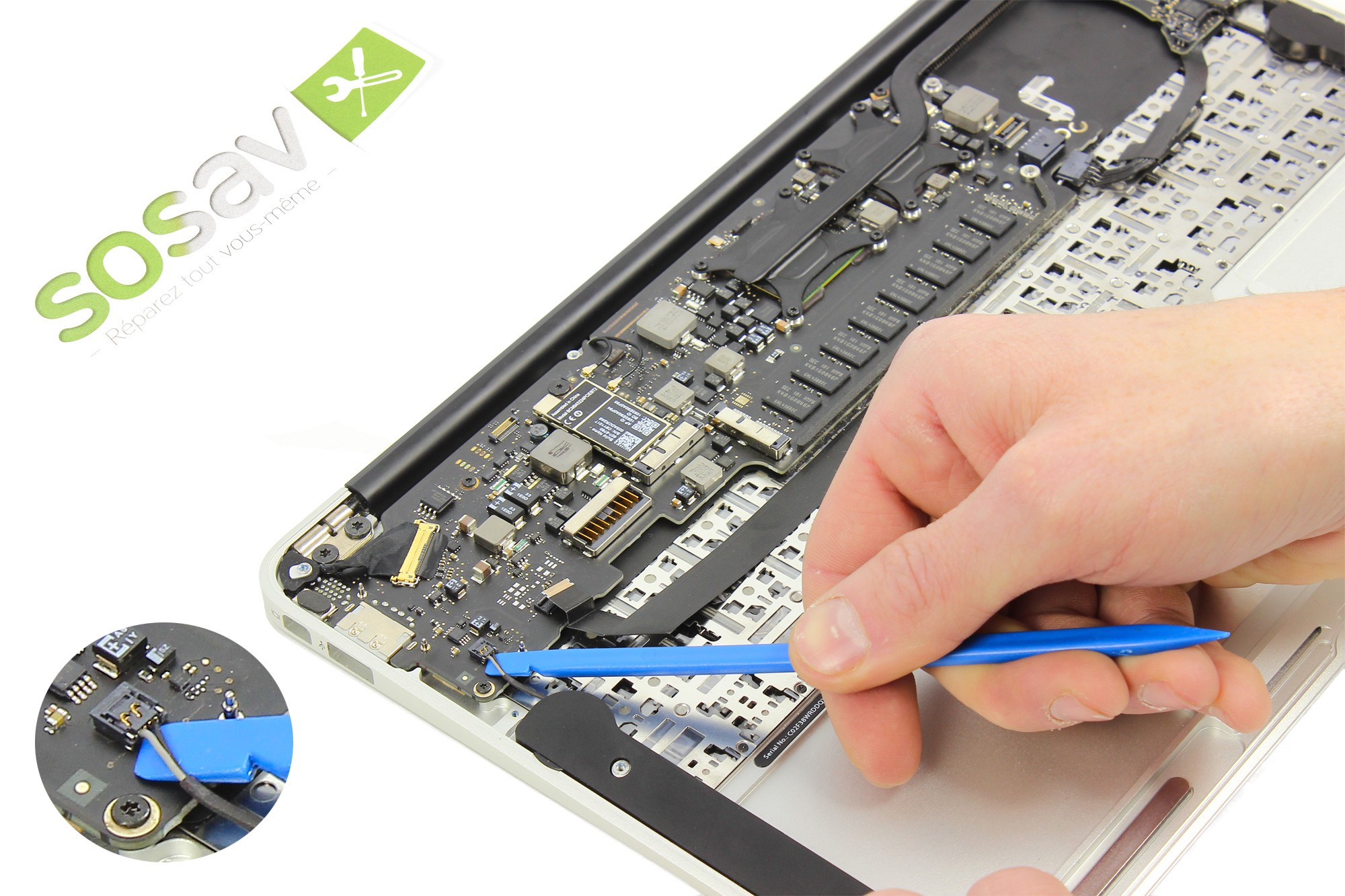

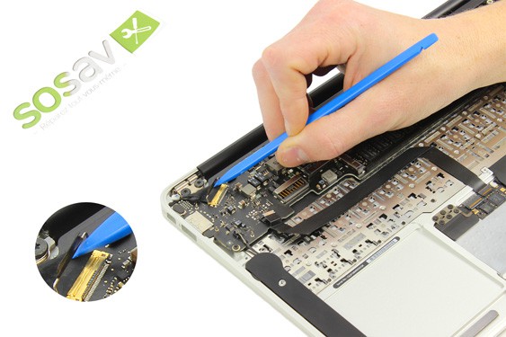

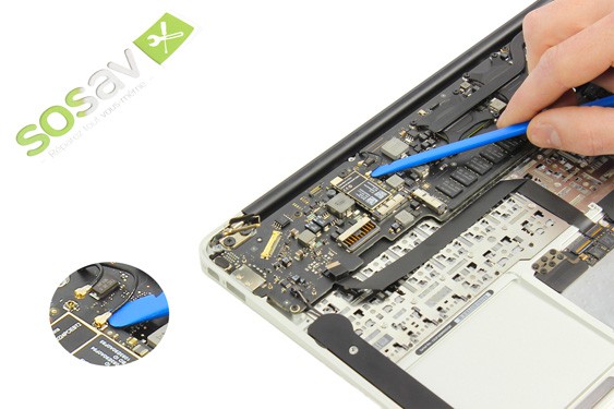

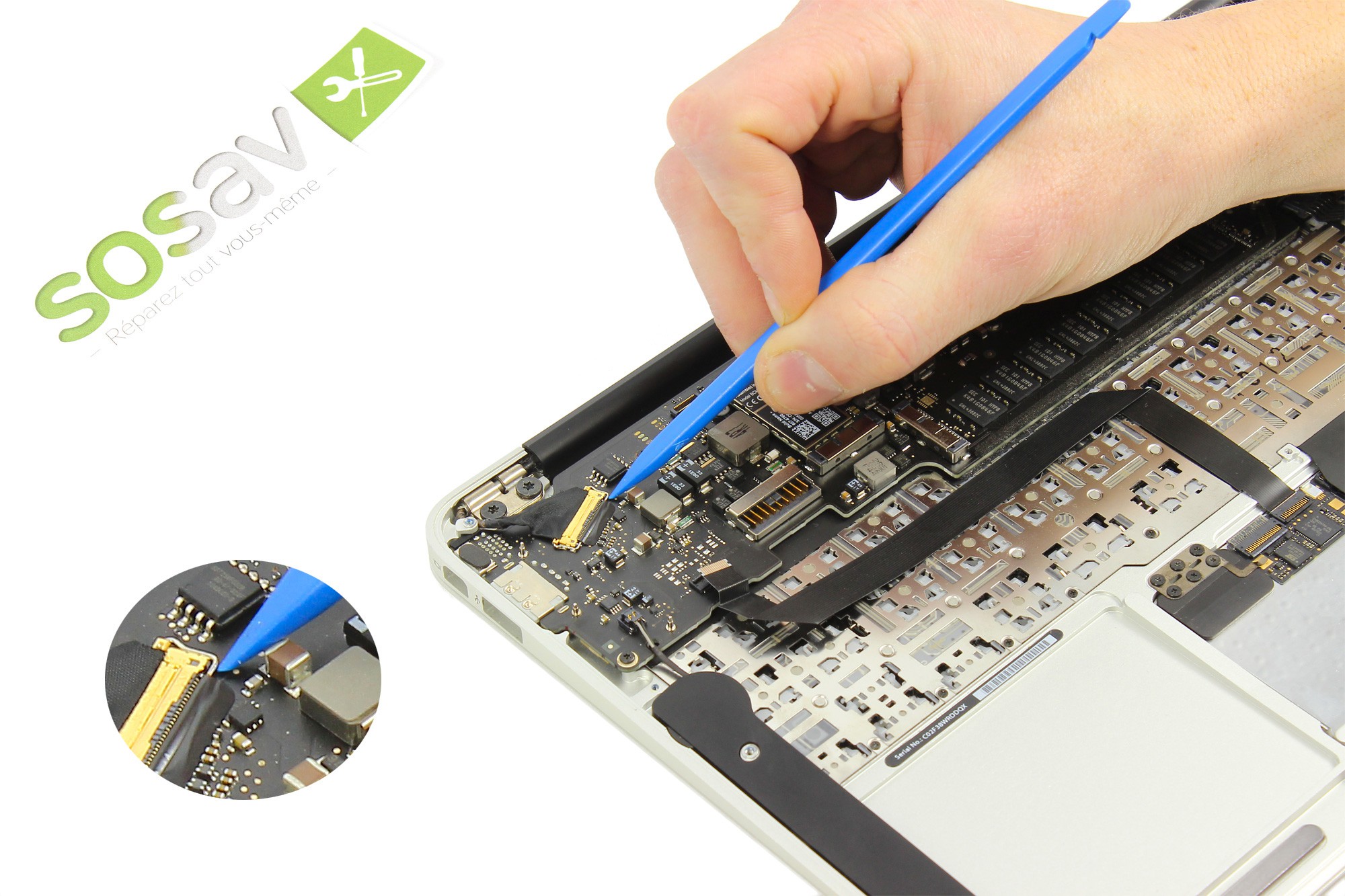

Utilisez une spatule en nylon, pour délicatement faire levier, afin de déconnecter les 2 antennes reliées à la carte Airport (WiFi & Bluetooth).
Etape 29
Sortez désormais les 2 antennes de l'ergo qui les retiennent à la carte mère.

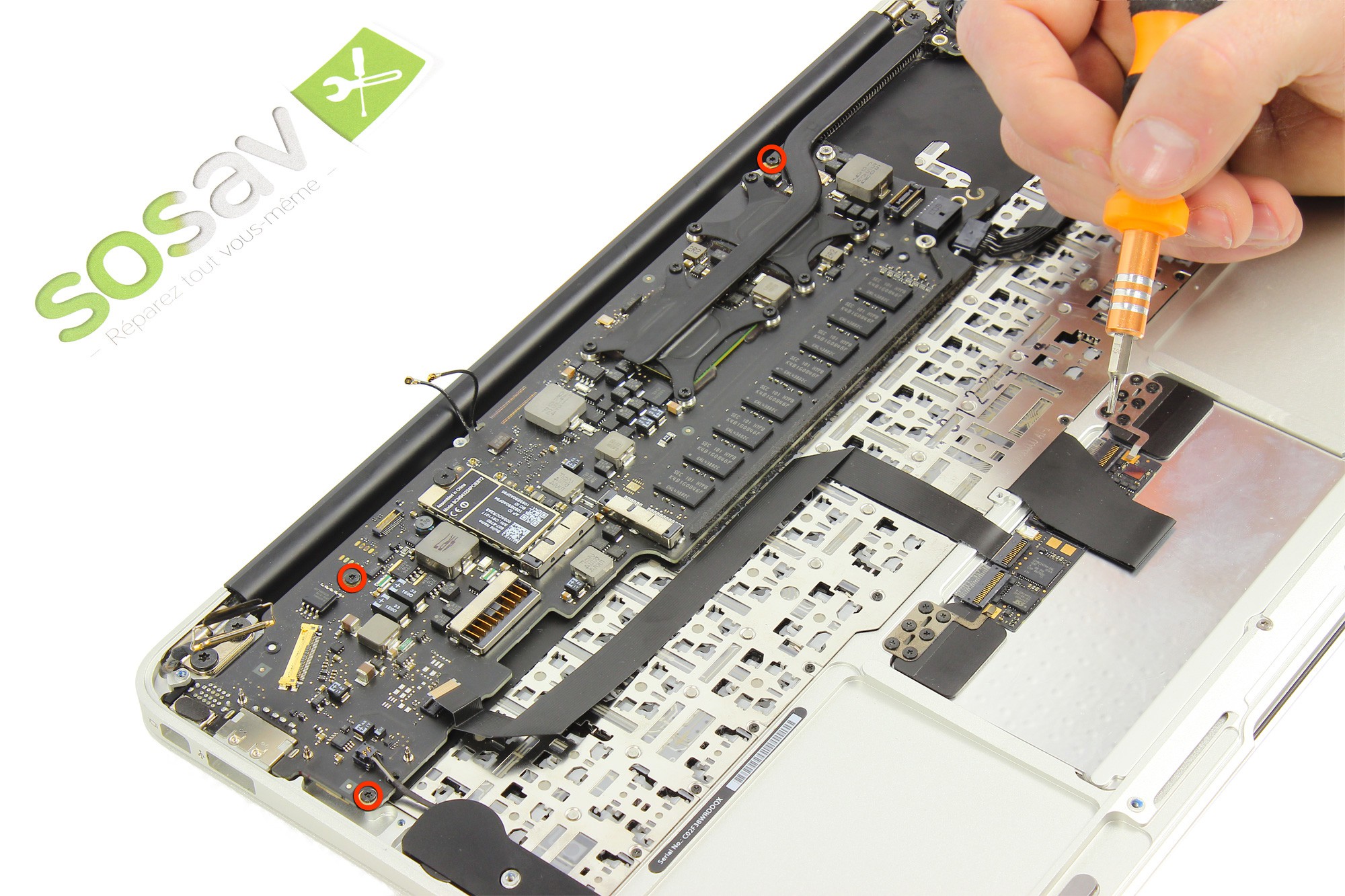

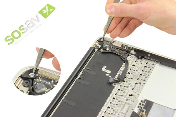

A l'aide d'un tournevis Torx T5, dévissez les 3 vis entourées en rouge retenant la carte-mère.

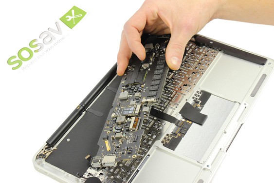

Etape 31

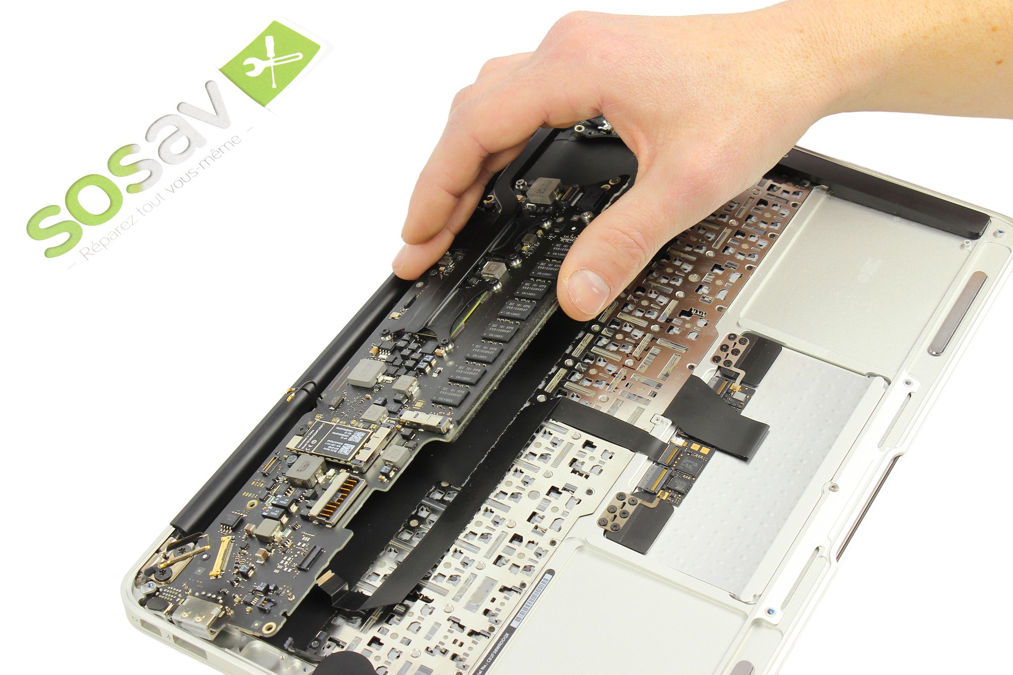

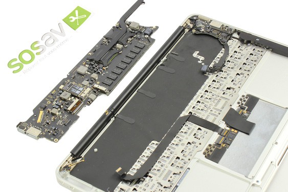

Insérez une spatule sous la carte-mère, puis faites levier pour la soulever délicatement
Etape 32
Sortez la carte mère de son emplacement avec vos doigts, aucune résistance ne doit se faire sentir.

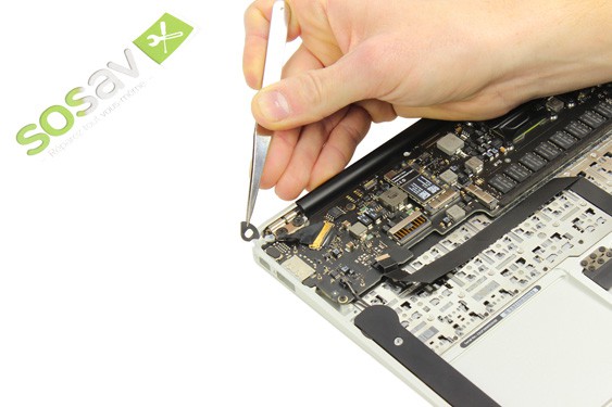

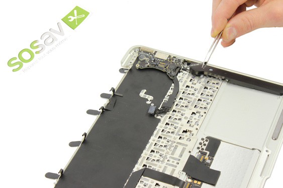

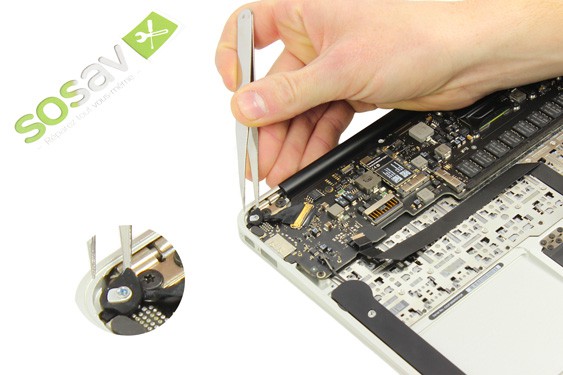

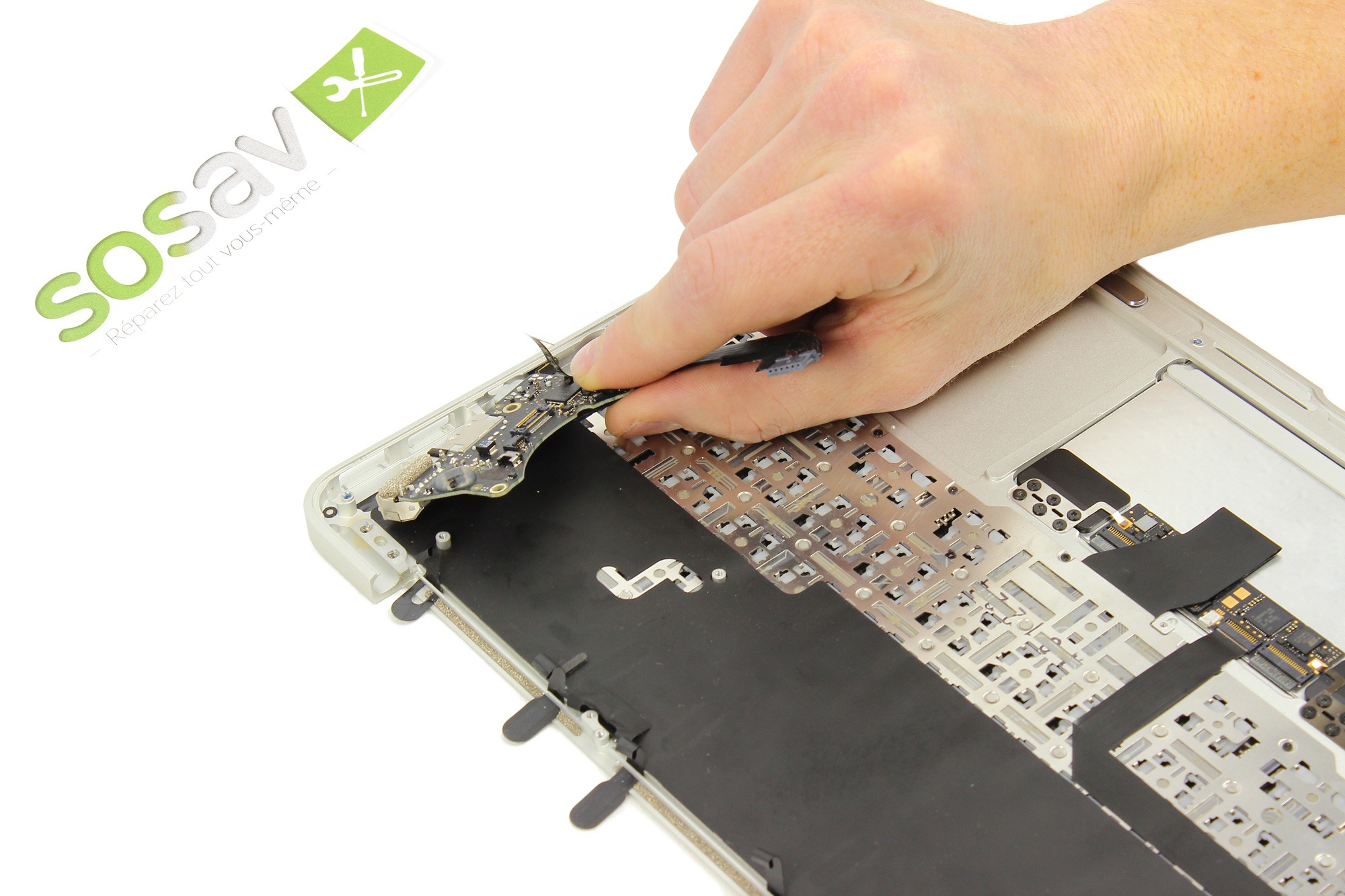

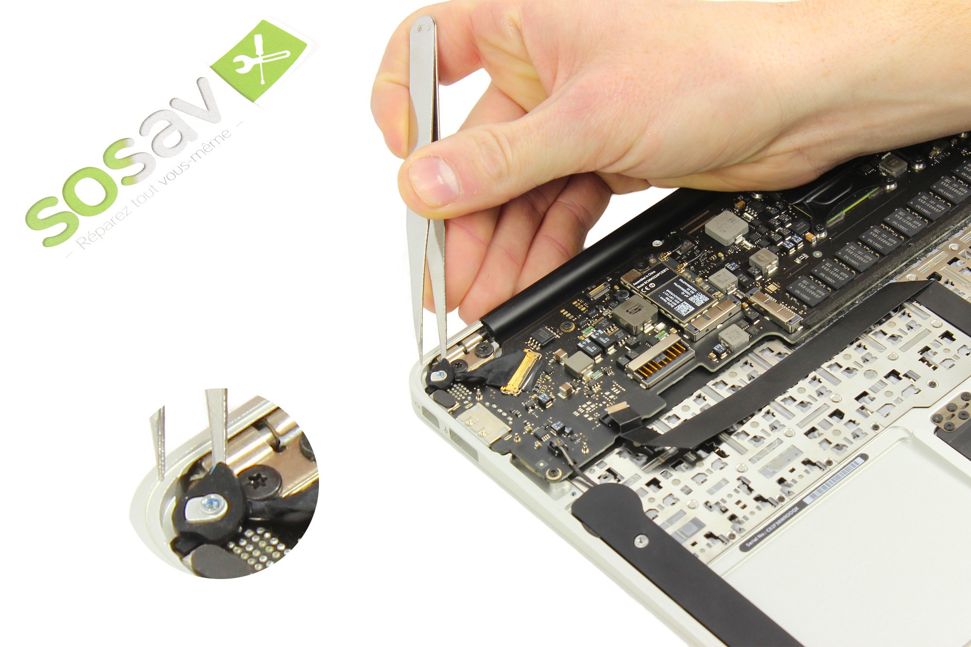

A l'aide d'une pince, venez saisir la pièce de caoutchouc situé dans l'angle supérieur droit de votre MacBook air.
Retirez-le en tirant dessus délicatement.

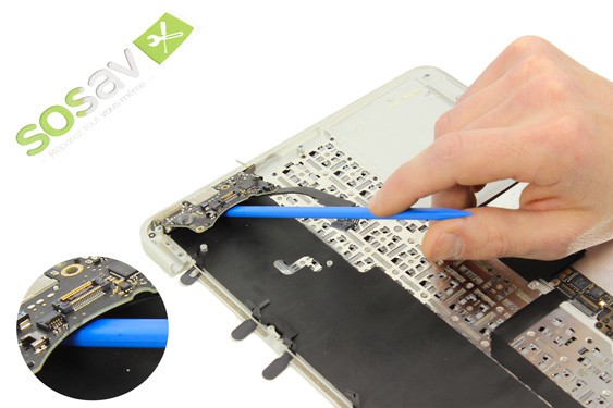

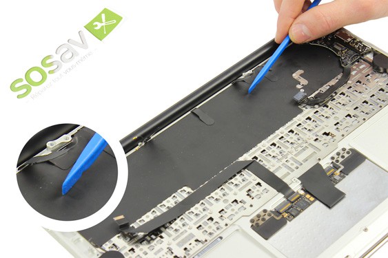

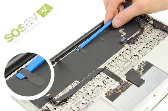

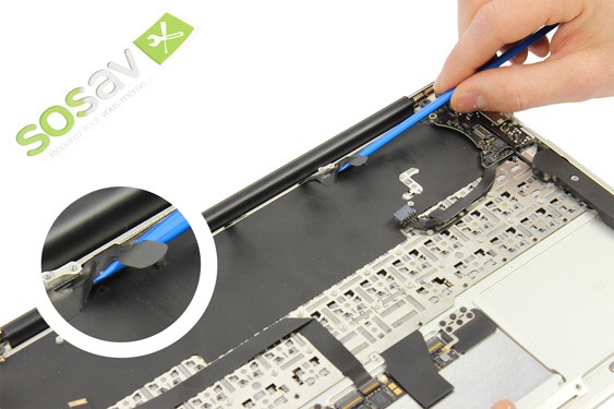

Etape 35

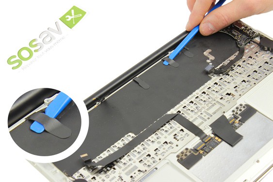

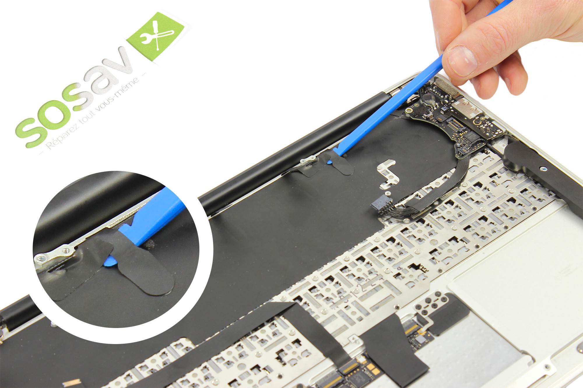

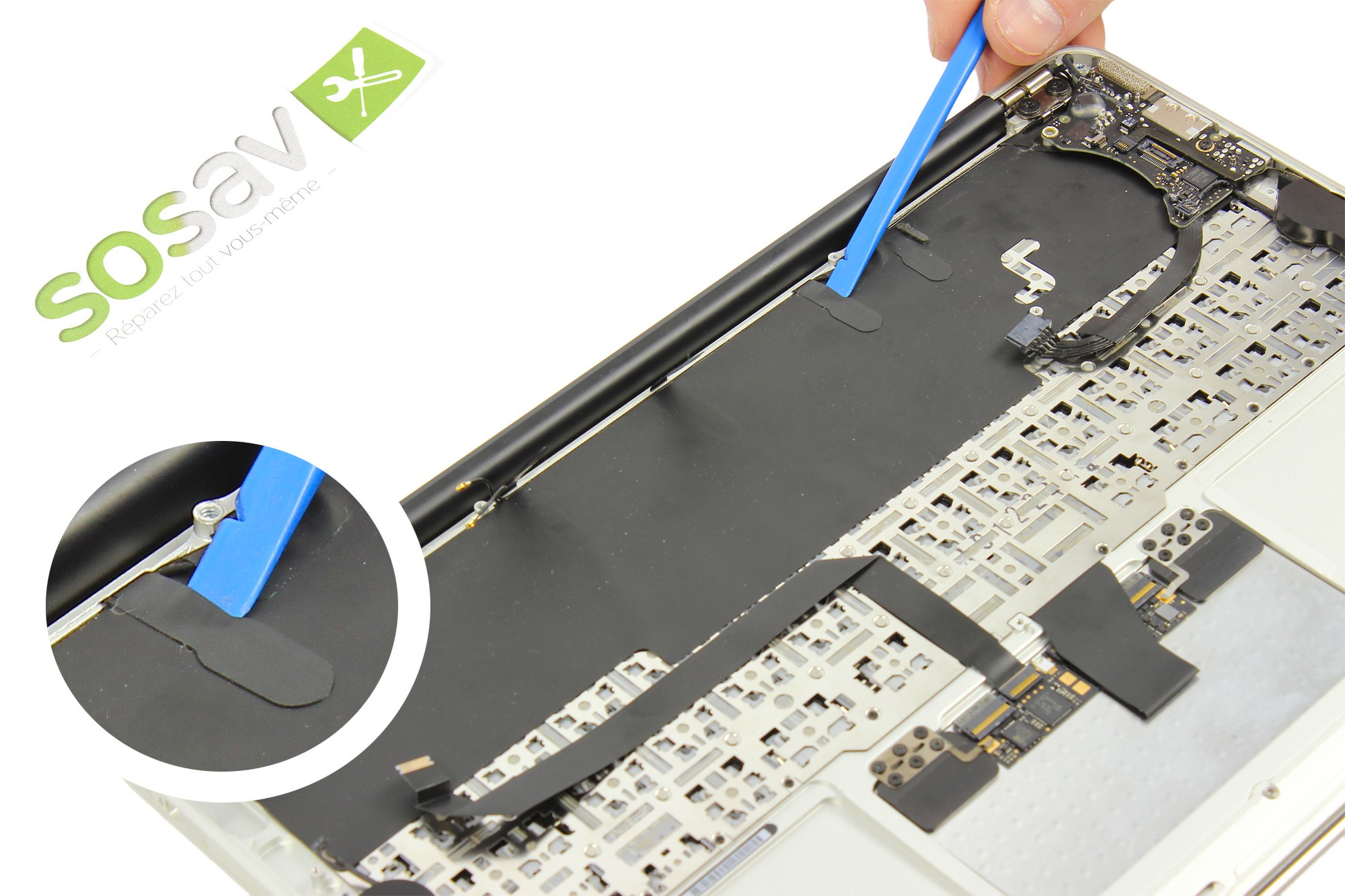

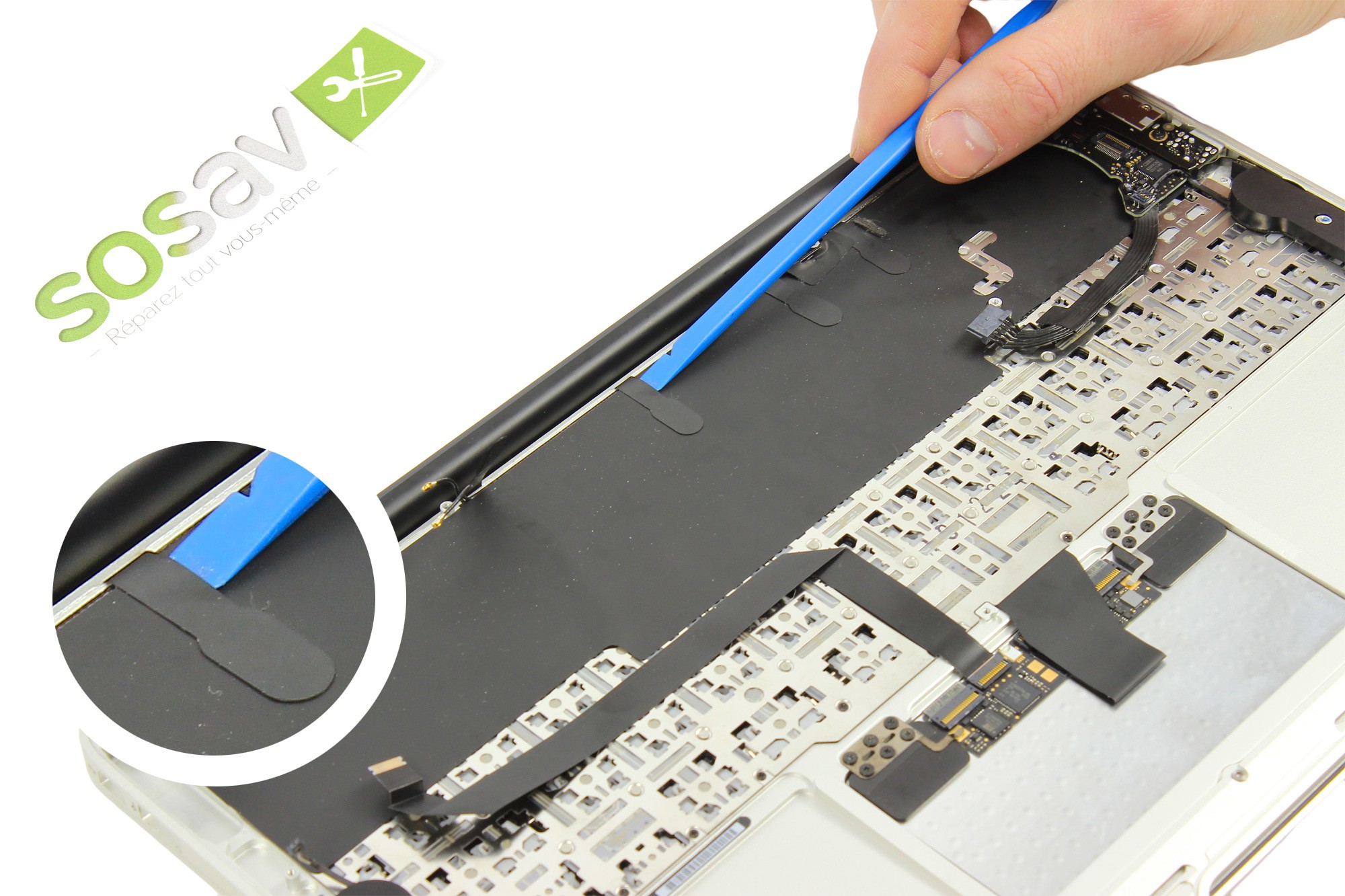

Insérez une spatule en nylon sous la pièce de ruban adhésif.
Faites ensuite levier afin de décoller délicatement cette pièce de ruban adhésif.
Et pour finir repliez le ruban adhésif sur la coque arrière de votre MacBook Air 11" Late 2010.
Etape 36

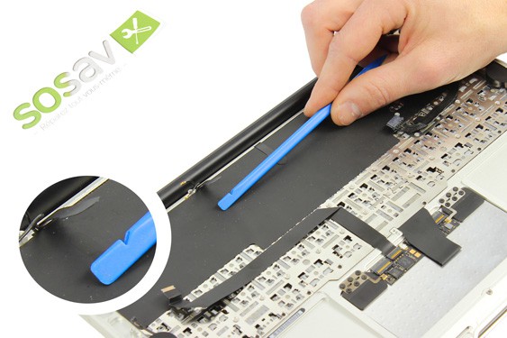

Répétez l'opération précédente sur cette deuxième pièce de ruban adhésif.
Etape 37
Répétez à nouveau l'opération sur cette troisième pièce de ruban adhésif.
Etape 38

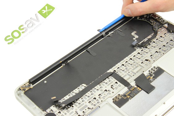

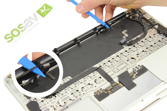

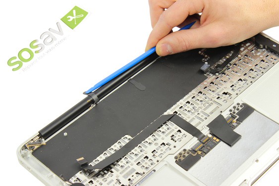

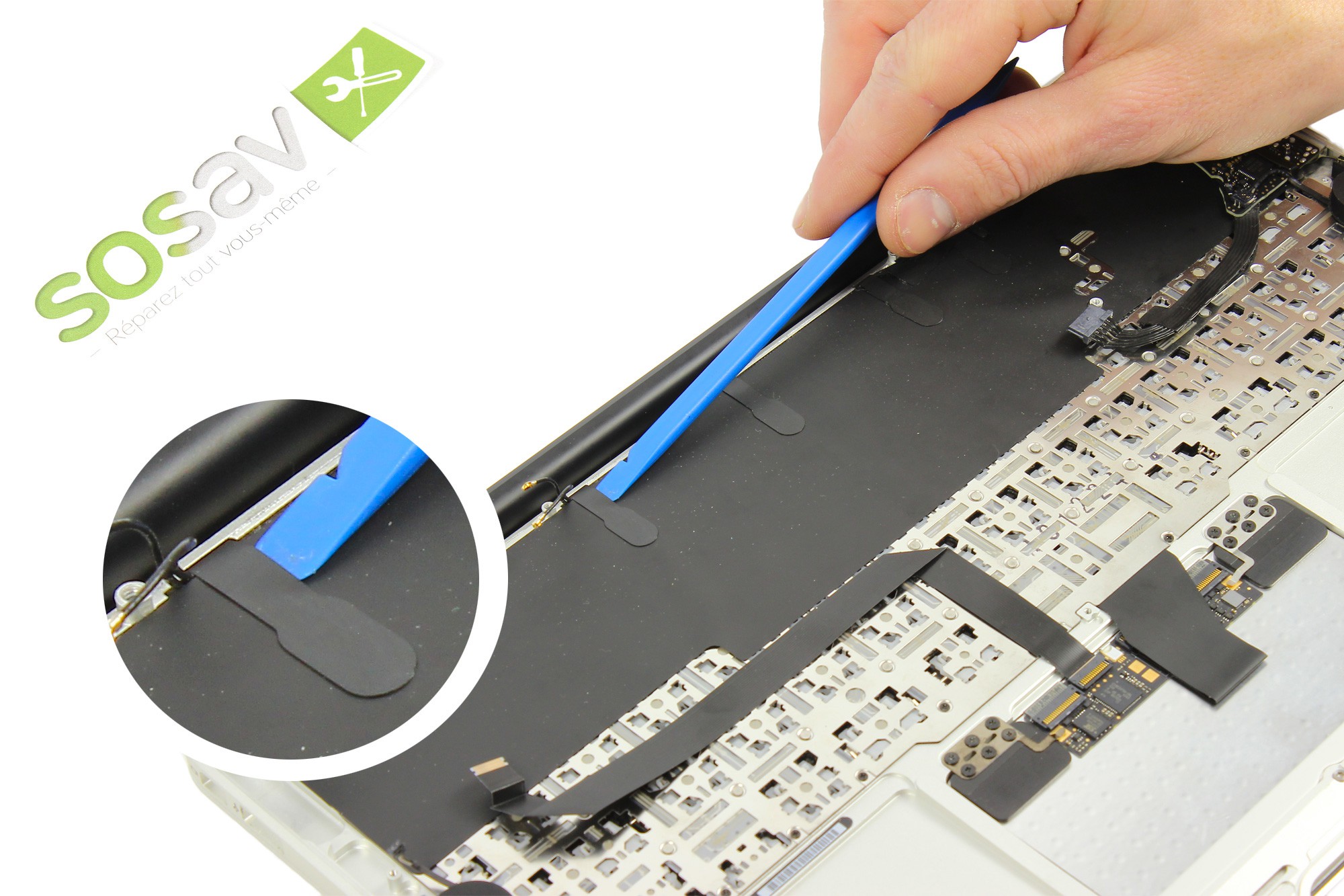

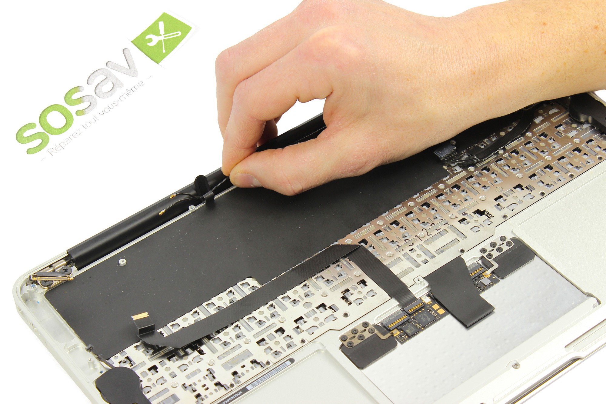

Insérez une spatule en nylon sous cette nouvelle pièce de ruban adhésif.
Faites ensuite glisser délicatement votre spatule pour décoller cette pièce de ruban.
Et pour finir, repliez la sur la coque arrière de votre MacBook Air 11" Late 2010.
Etape 39

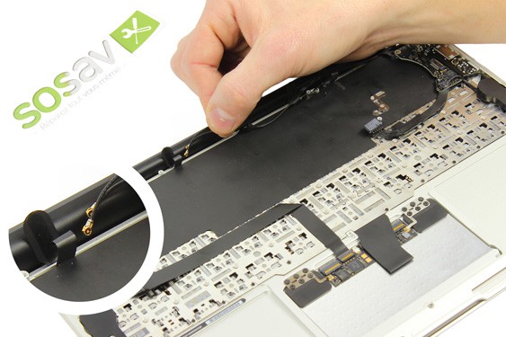

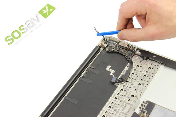

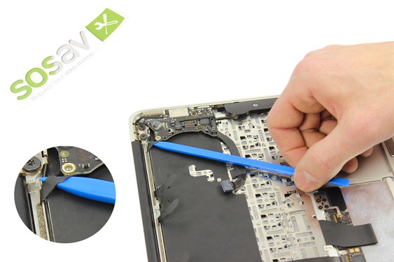

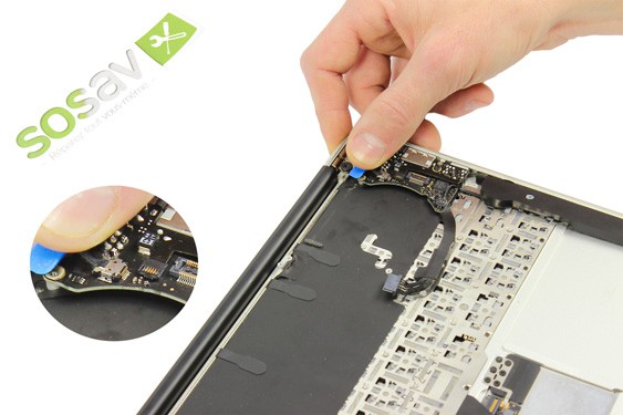

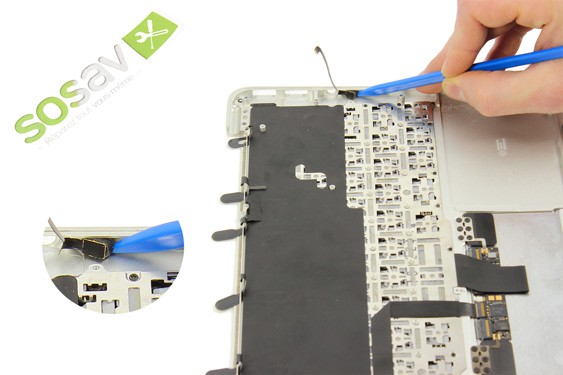

Une dernière pièce de ruban adhésif retient les antennes de votre MacBook Air 11" Late 2010.
Utilisez cette fois-ci la pointe d'une spatule en nylon, pour la décoller délicatement.
Etape 40

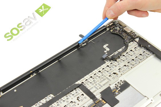

Saisissez les deux antennes et tirez dessus délicatement.
Puis utilisez une spatule en nylon pour finir de soulever les 2 antennes sur toute la longueur de la coque du macbook.
Etape 41
Vous pouvez désormais totalement sortir les antennes de leur support.

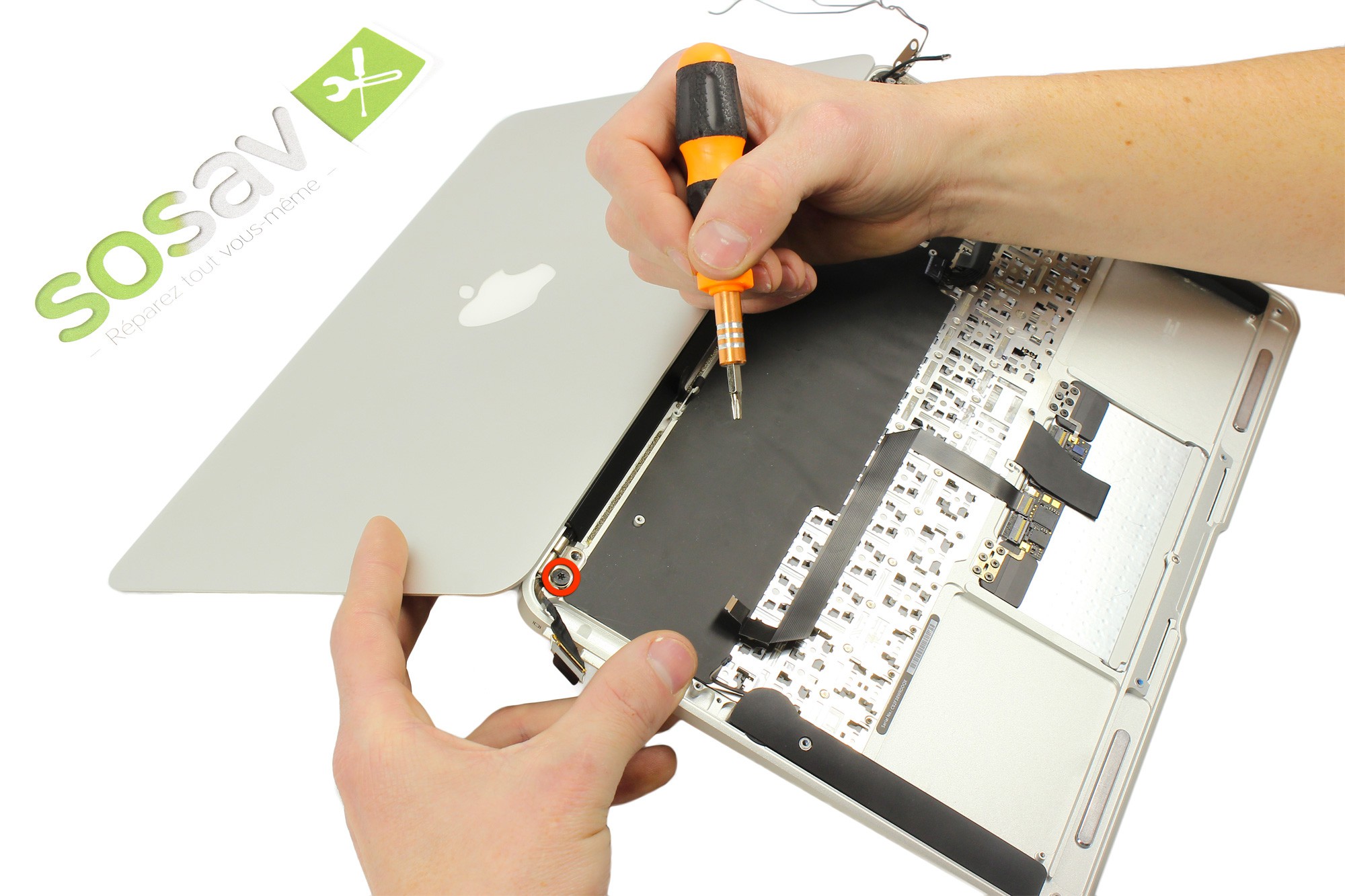

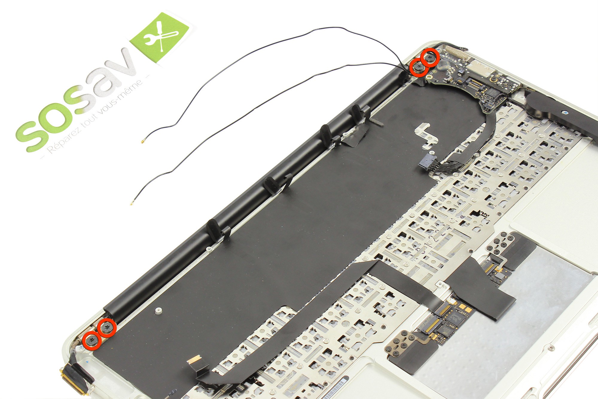

Dévissez les 2 vis intérieures entourées en rouge.
Etape 43

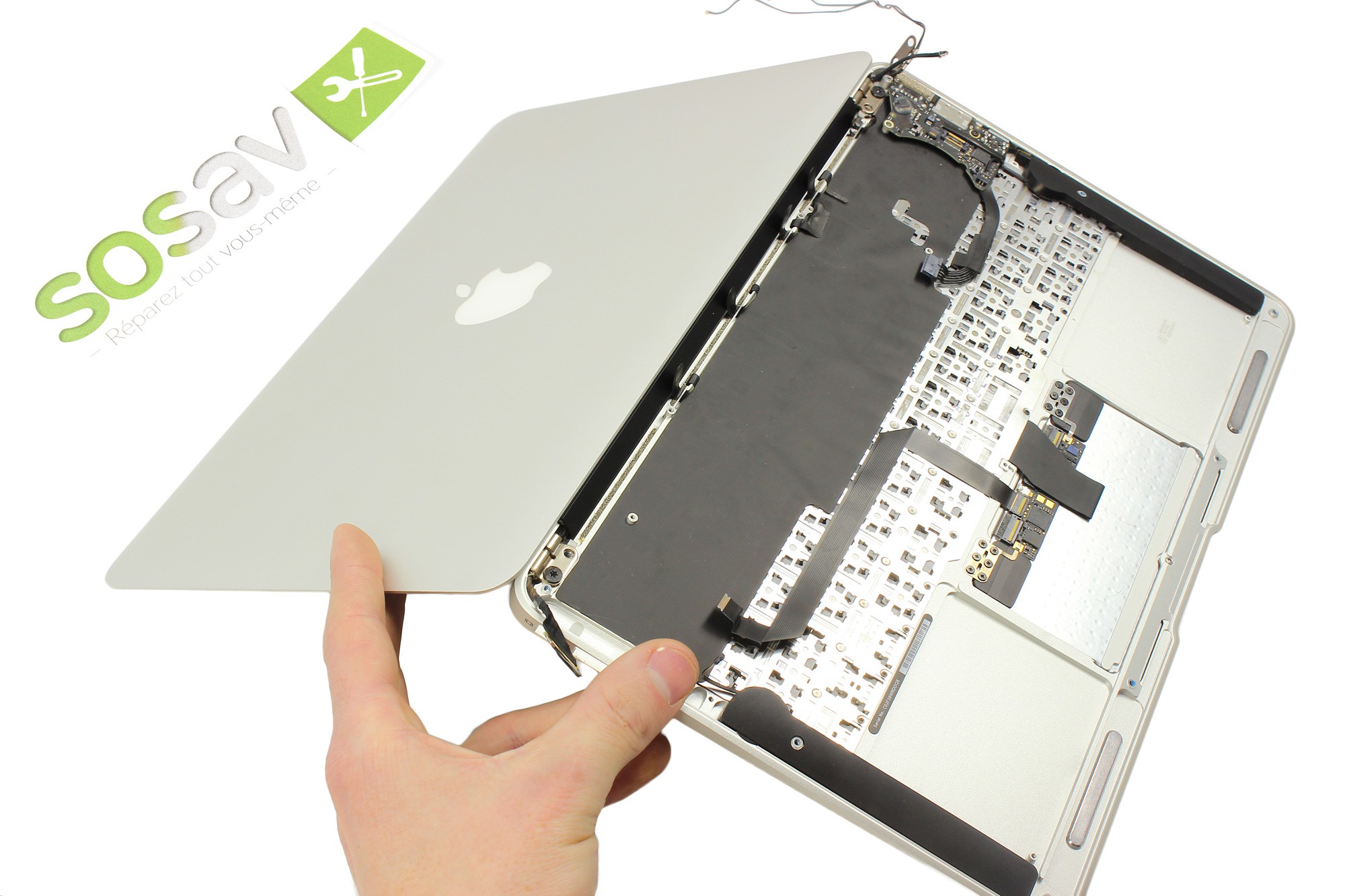

Ouvrez votre Mac et le maintenez-le avec votre main.
Etape 44
Puis avec le tournevis dévissez désormais les 2 vis extérieures.

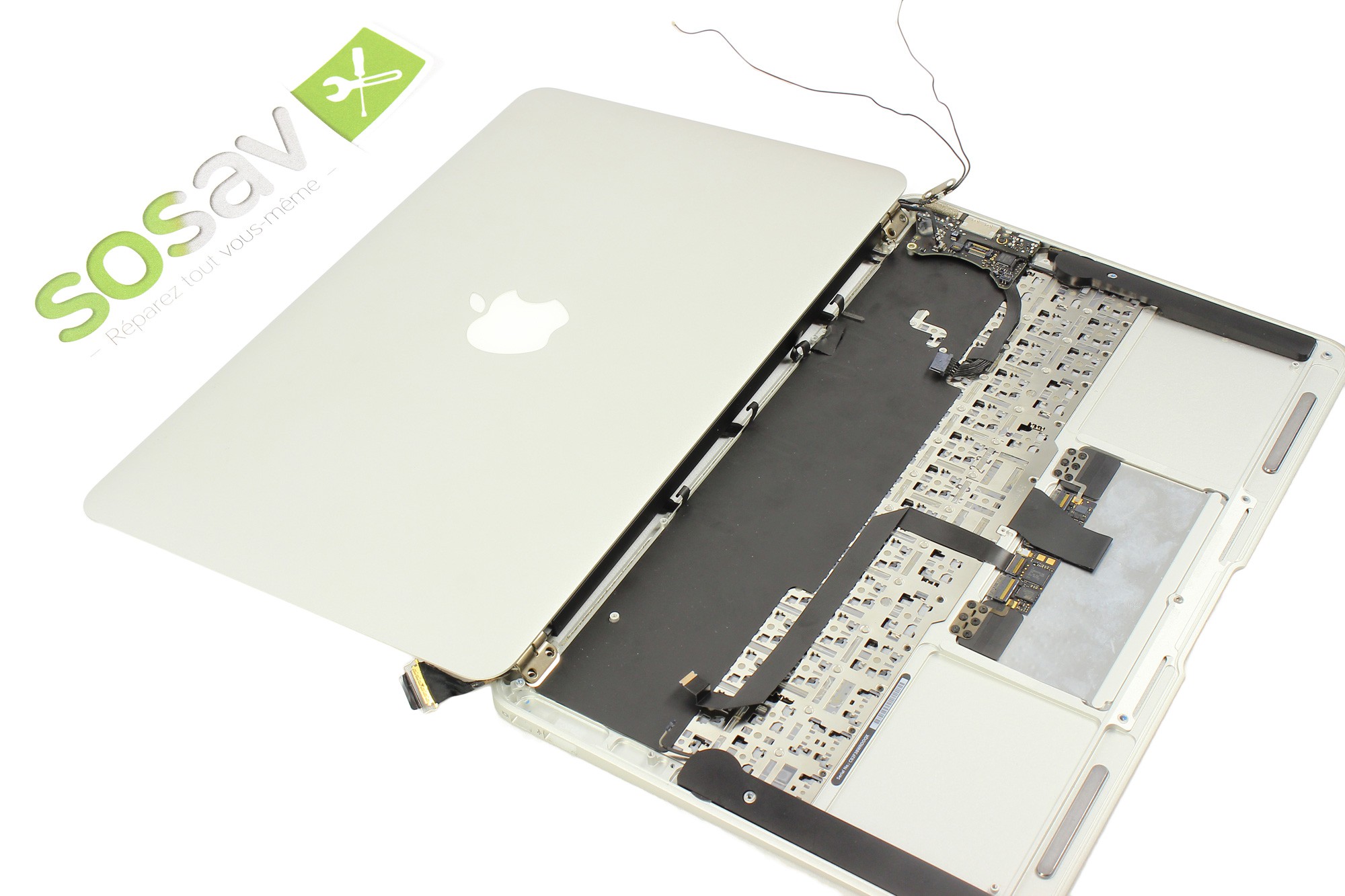

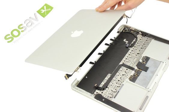

Etape 45
Vous pouvez désormais ôtez complètement l'écran du reste de votre MacBook Air

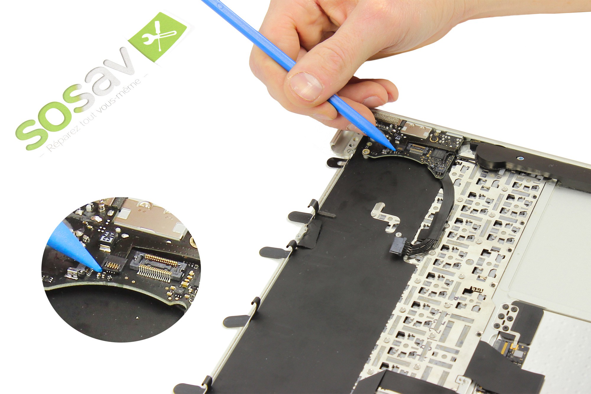

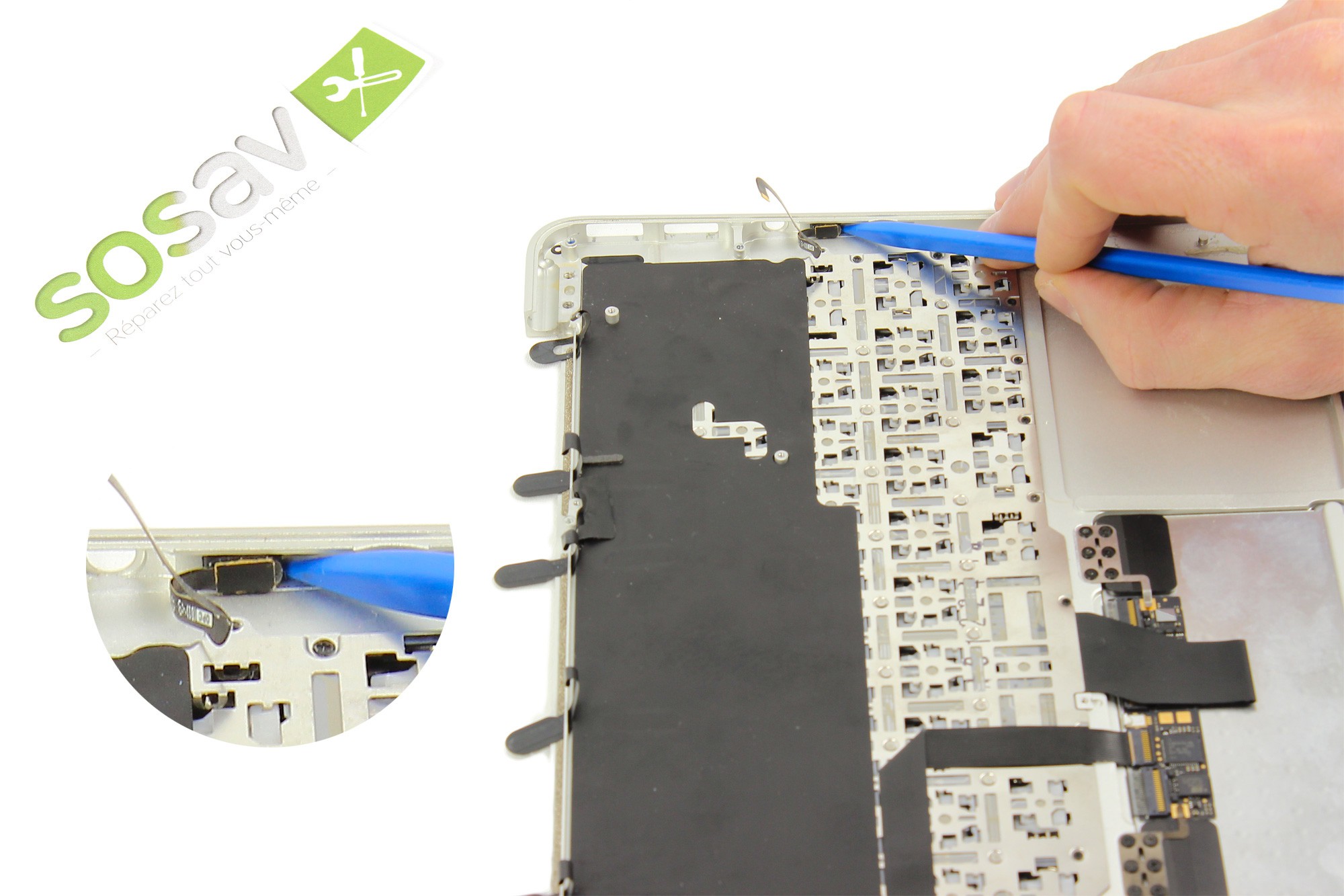

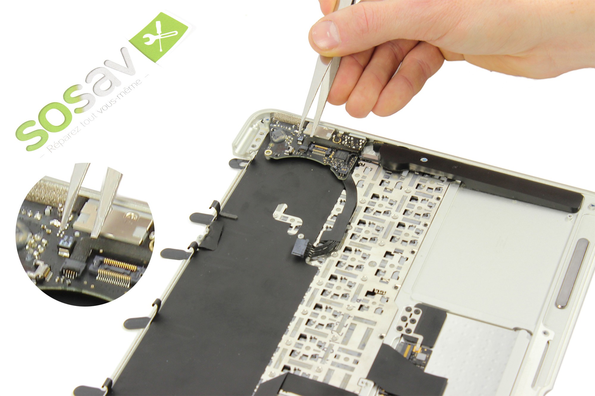

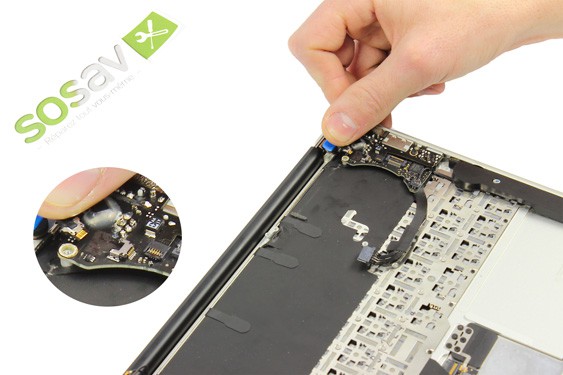

A l'aide d'une spatule en nylon, soulevez délicatement le clapet bloquant la nappe du microphone avec la pointe de d'une spatule en nylon.
Etape 47
Avec la pince cette fois, venez saisir la nappe du micro puis tirez dessus doucement afin de l'extraire de son connecteur.
Etape 48

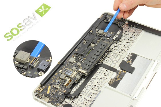

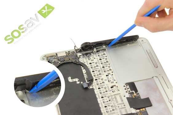

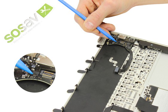

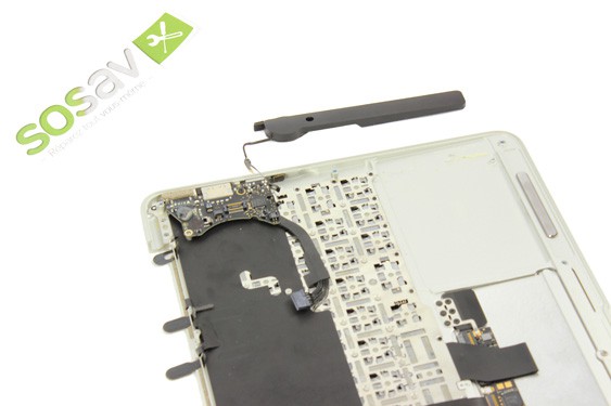

A l'aide d'une spatule en nylon, faites délicatement levier sur le connecteur du haut-parleur droit pour le déconnecter de la carte dalimentation.
Etape 49

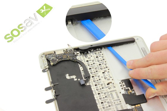

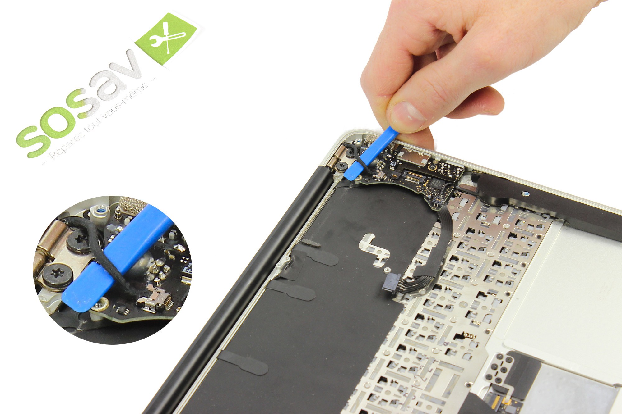

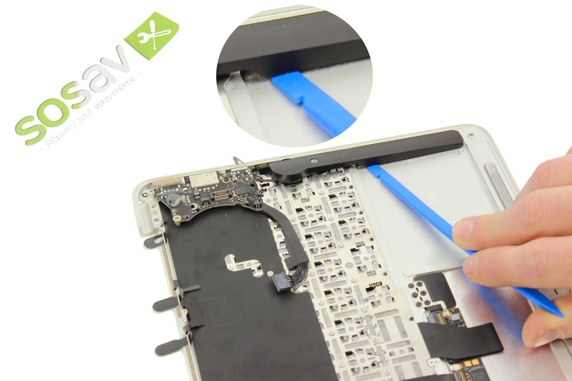

Introduire la spatule en nylon sous le haut-parleur afin de le décoller du châssis.
Celui-ci est collé par 2 bandes autocollantes.

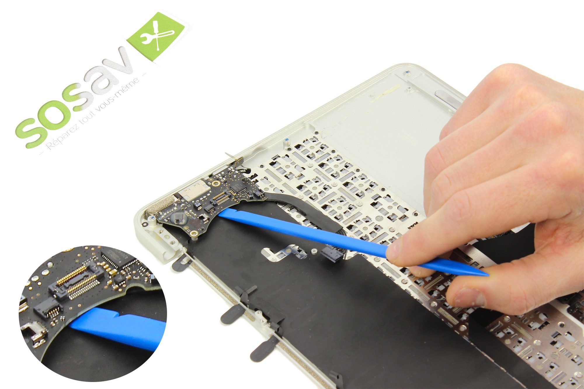

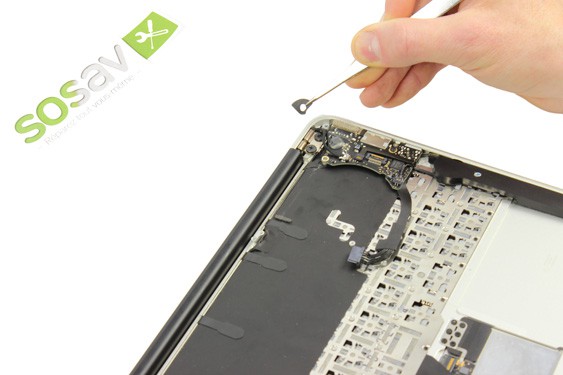

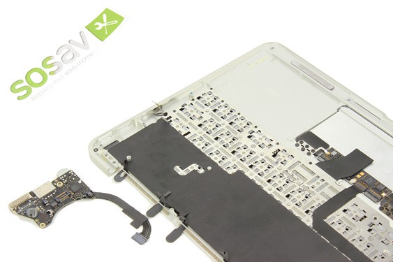

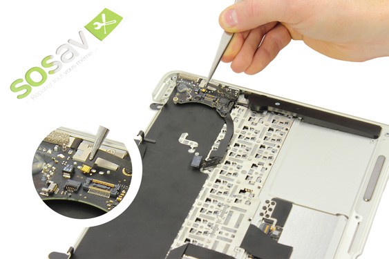

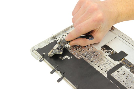

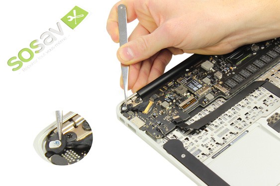

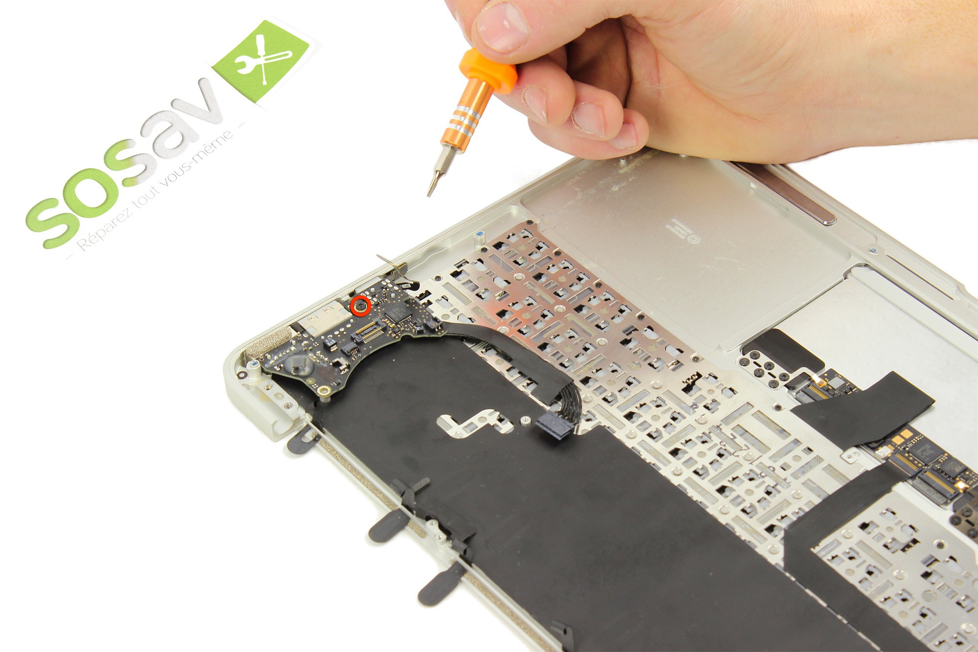

Avec un tournevis Torx (modèle T5), dévissez la vis qui retient la carte dalimentation au châssis de votre MacBook Air 11" Late 2010.
Etape 51
Utilisez désormais une spatule en nylon pour soulever légèrement la carte d'alimentation.
Etape 52
Saisissez à présent la carte d'alimentation pour l'extraire du châssis (aucune résistance ne doit se faire sentir).

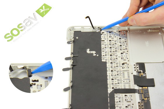

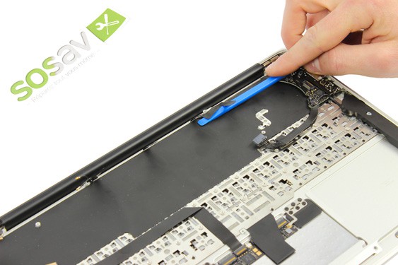

Faites glisser la pointe d'une spatule en nylon entre le châssis et la mousse autocllante retenant le micro.
Faites ensuite très délicatement levier, afin de décoller le micro du châssis de votre MacBook Air 11.

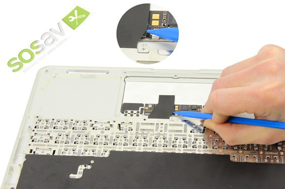

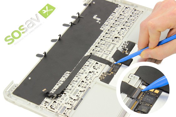

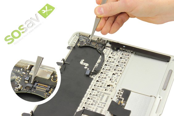

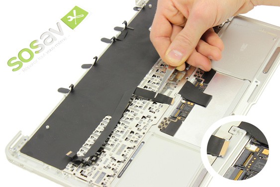

Avec l'aide de la pointe d'une spatule en nylon, soulevez délicatement le clapet bloquant la nappe du TrackPad .
Etape 55
Utilisez une pince, pour saisir la nappe de connexion du TrackPad, puis tirez dessus délicatement afin de la décoller du châssis.
Etape 56
Vous pouvez désormais délicatement sortir la nappe du TrackPad de son connecteur.

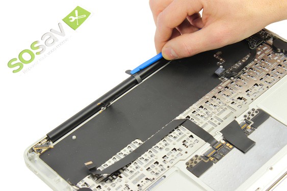

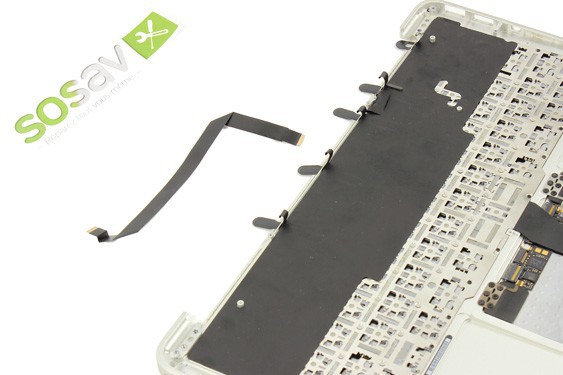

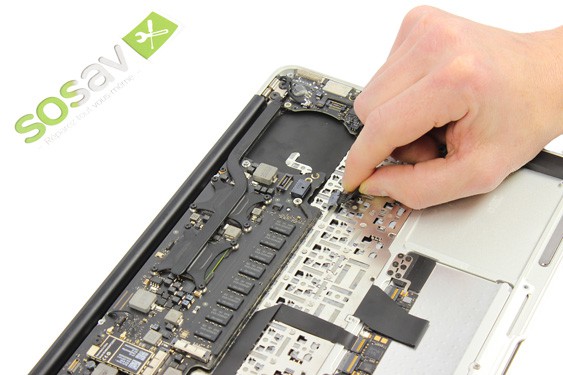

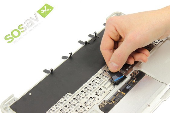

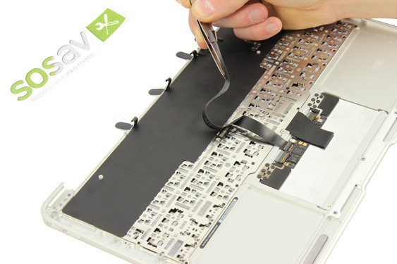

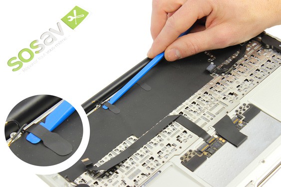

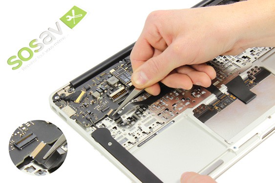

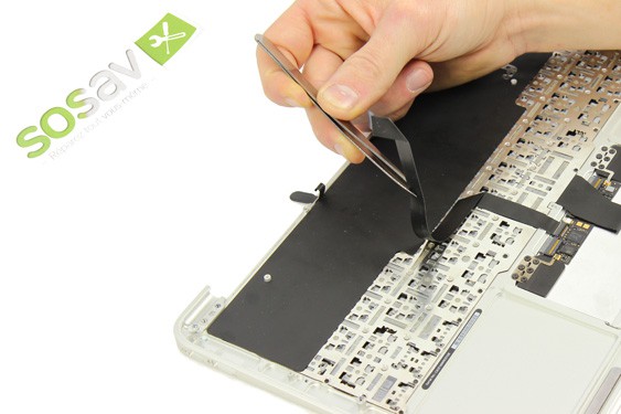

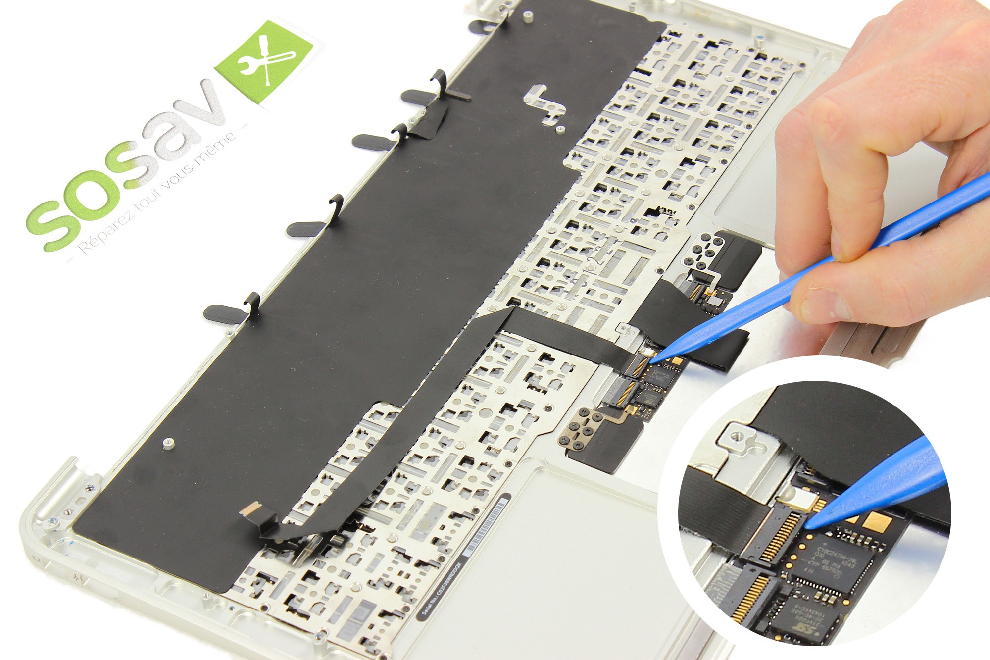

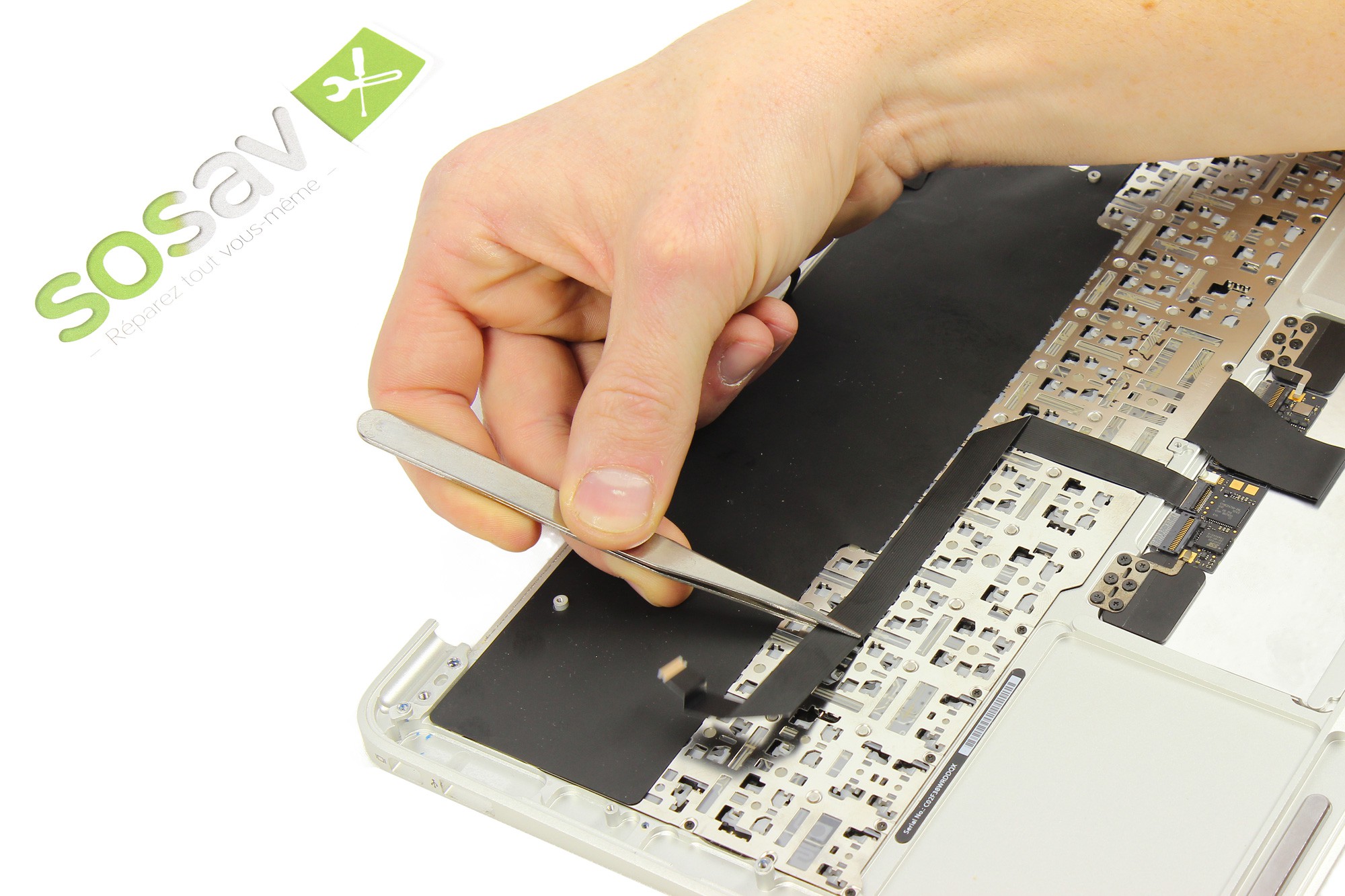

Utilisez la pointe d'une spatule en nylon, pour soulever le clapet retenant la nappe de gestion du clavier dans son connecteur.
Etape 58
Vous pouvez maintenant délicatement soulever la nappe du clavier afin de la sortir du connecteur.
Etape 59

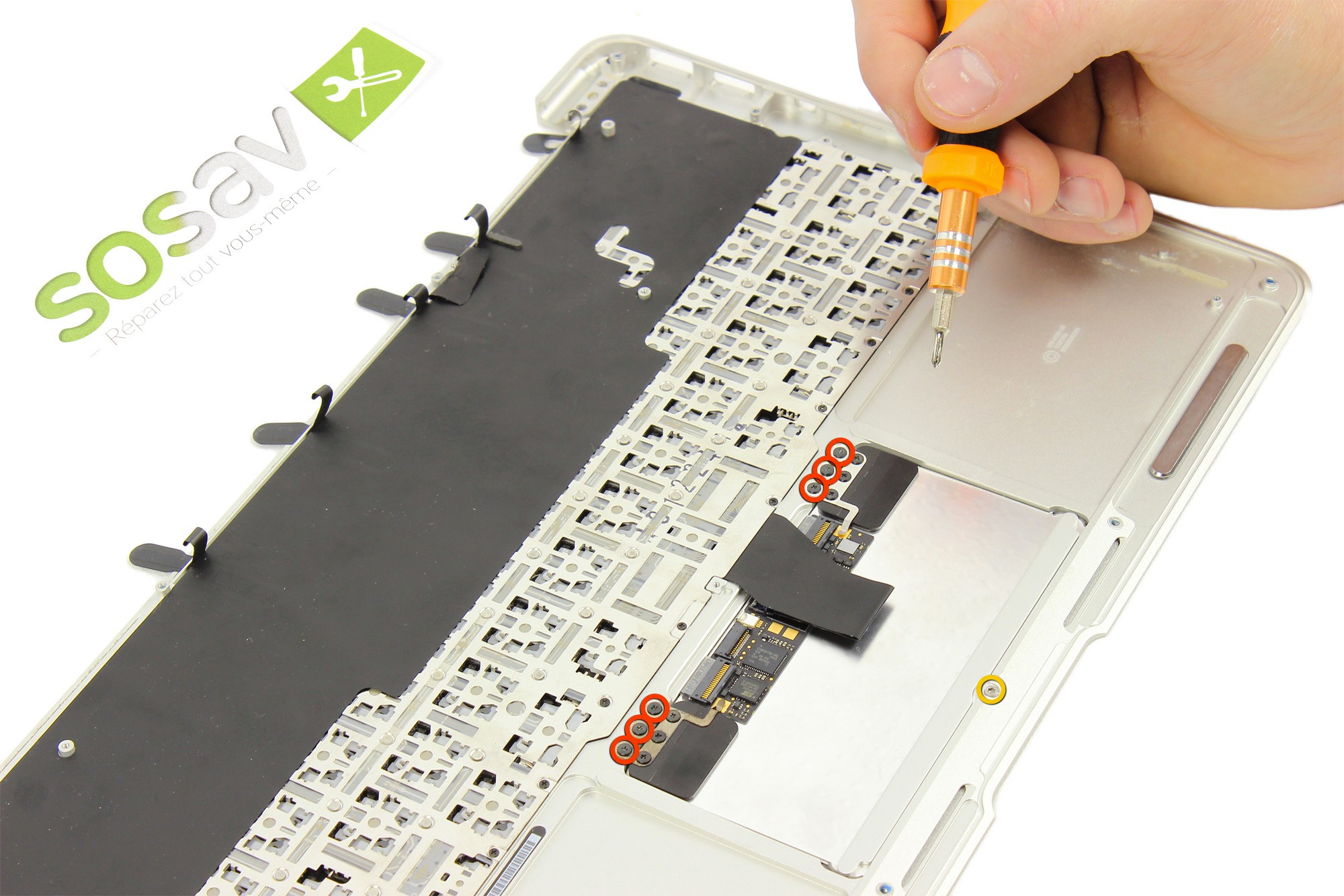

Dévissez désormais les 7 vis retenant le TrackPad au châssis de votre MacBook Air 11 :
6 vis cruciformes, entrourées en rouge sur la photo,
1 vis Torx, entourée en jaune sur la photo.

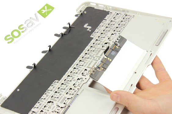

Etape 60

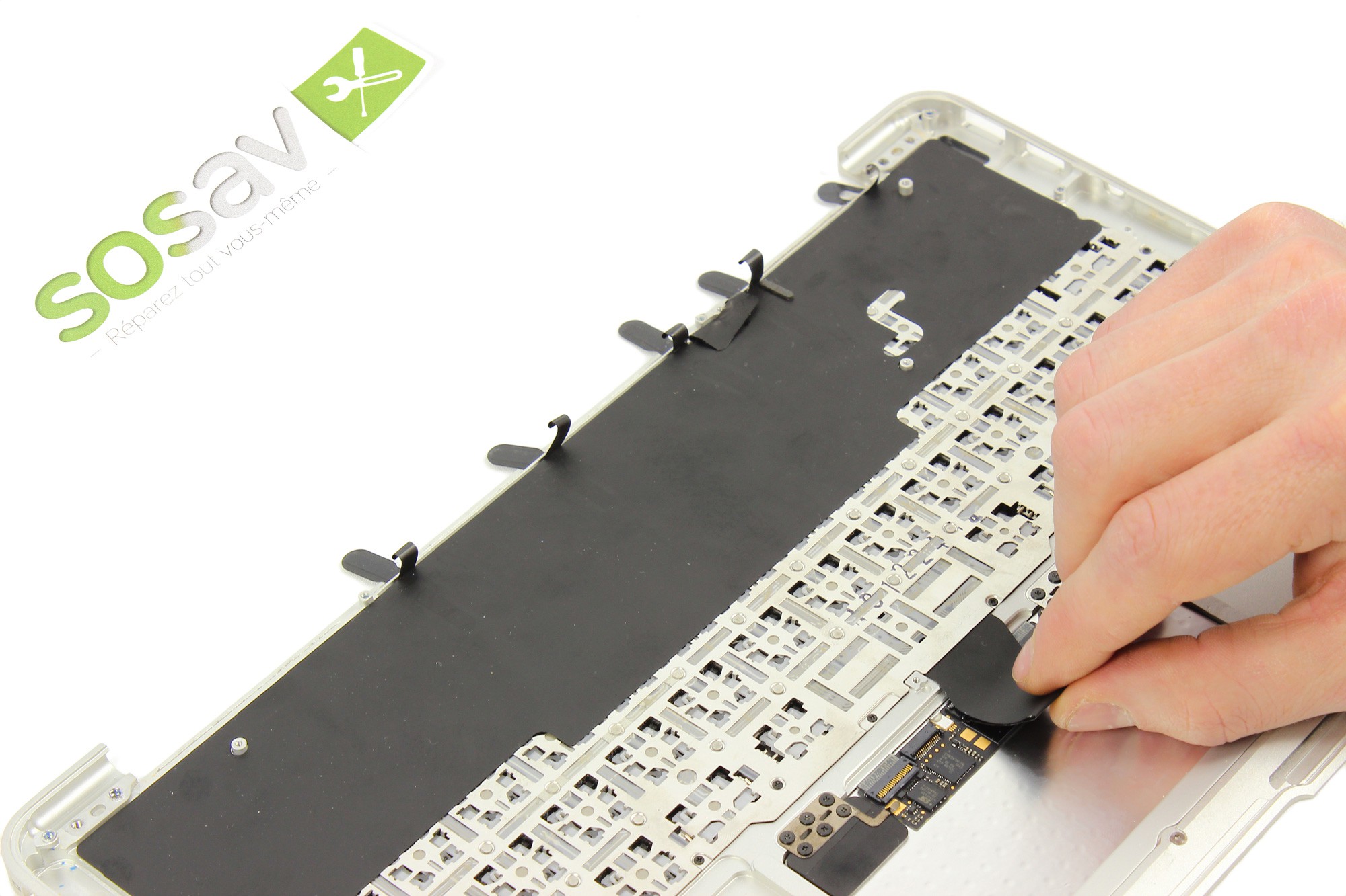

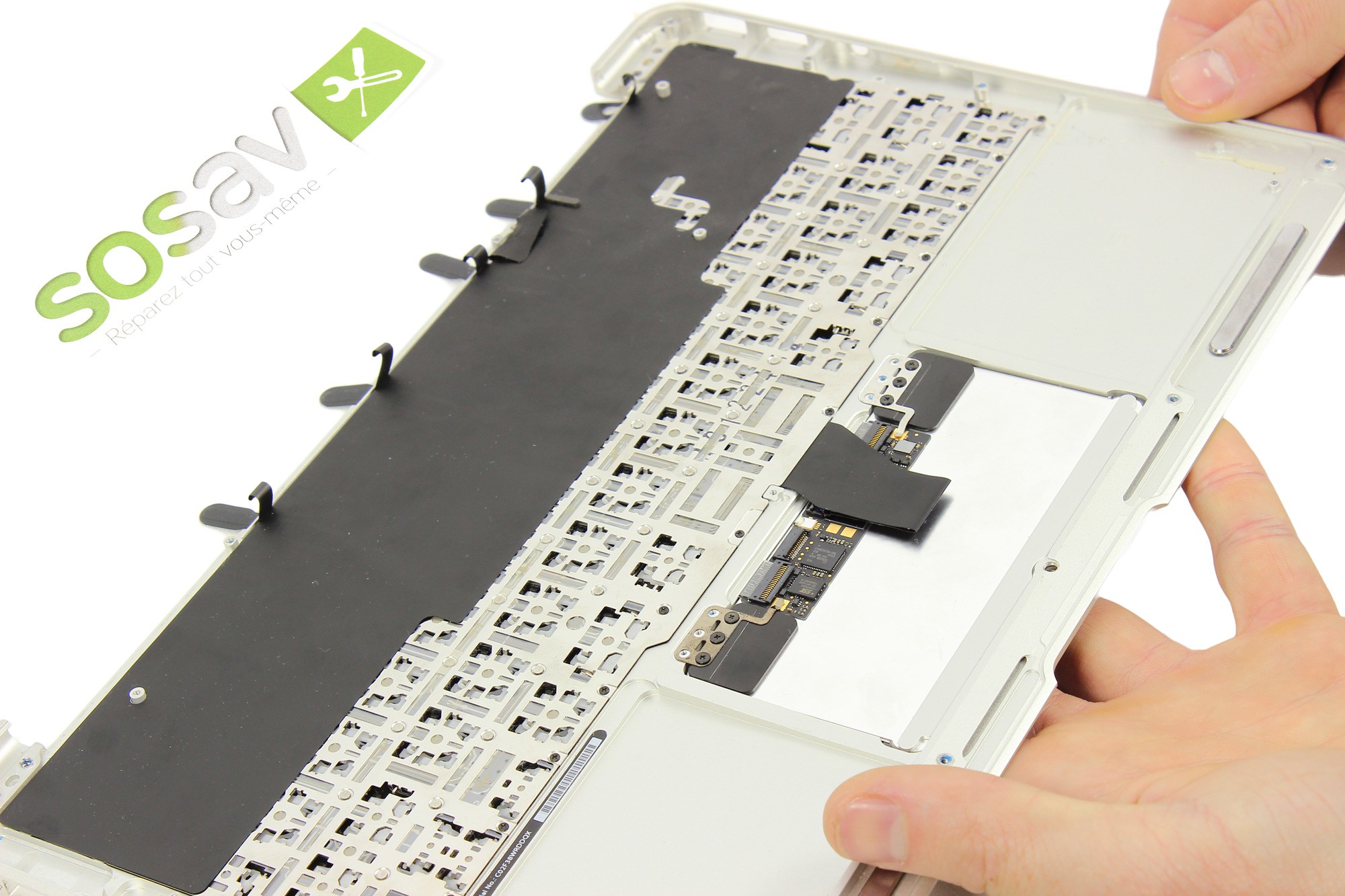

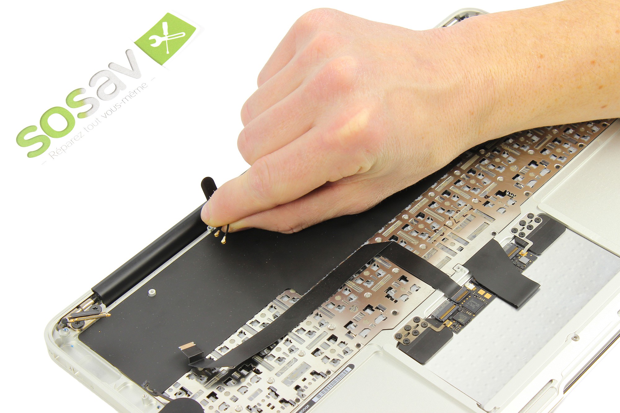

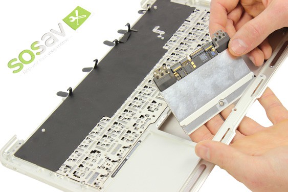

Soulevez délicatement la nappe du clavier, puis passez votre main sous le châssis.
A présent, soulevez le TrackPad en le poussant délicatement.

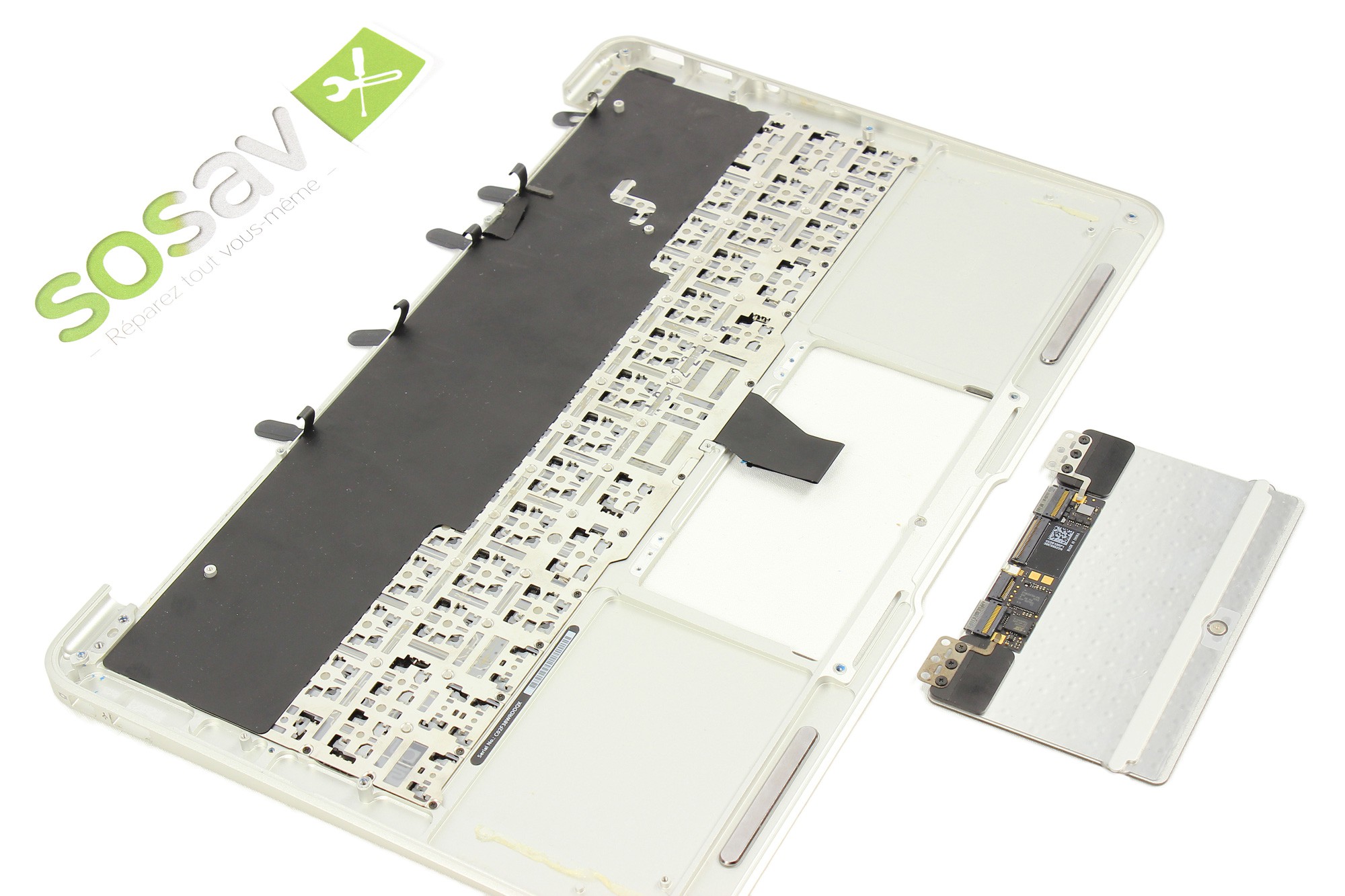

Etape 61
A présent votre l'ensemble châssis + clavier de votre MacBook Air 11" Late 2010 est entièrement démonté.
En cas de besoin, vous pouvez le remplacer par un neuf.
