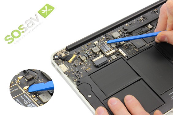

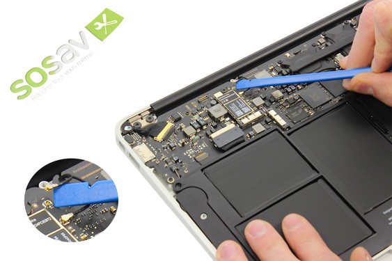

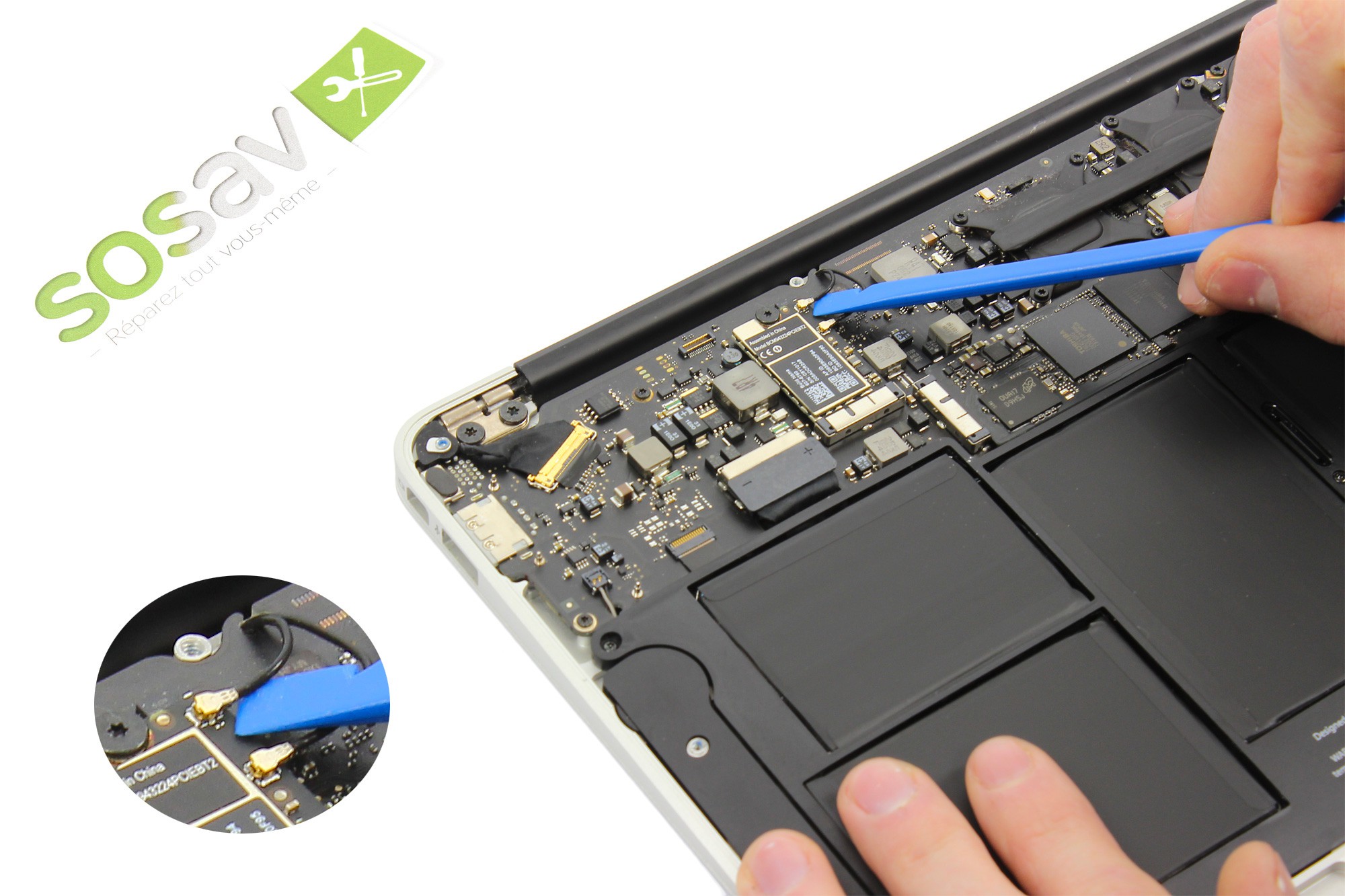

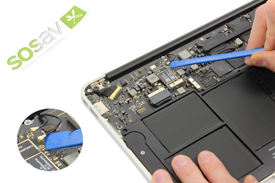

A l'aide d'une spatule en nylon, faites délicatement levier pour déconnecter les 2 antennes reliées à la carte WiFi / Bluetooth.

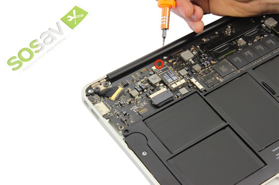

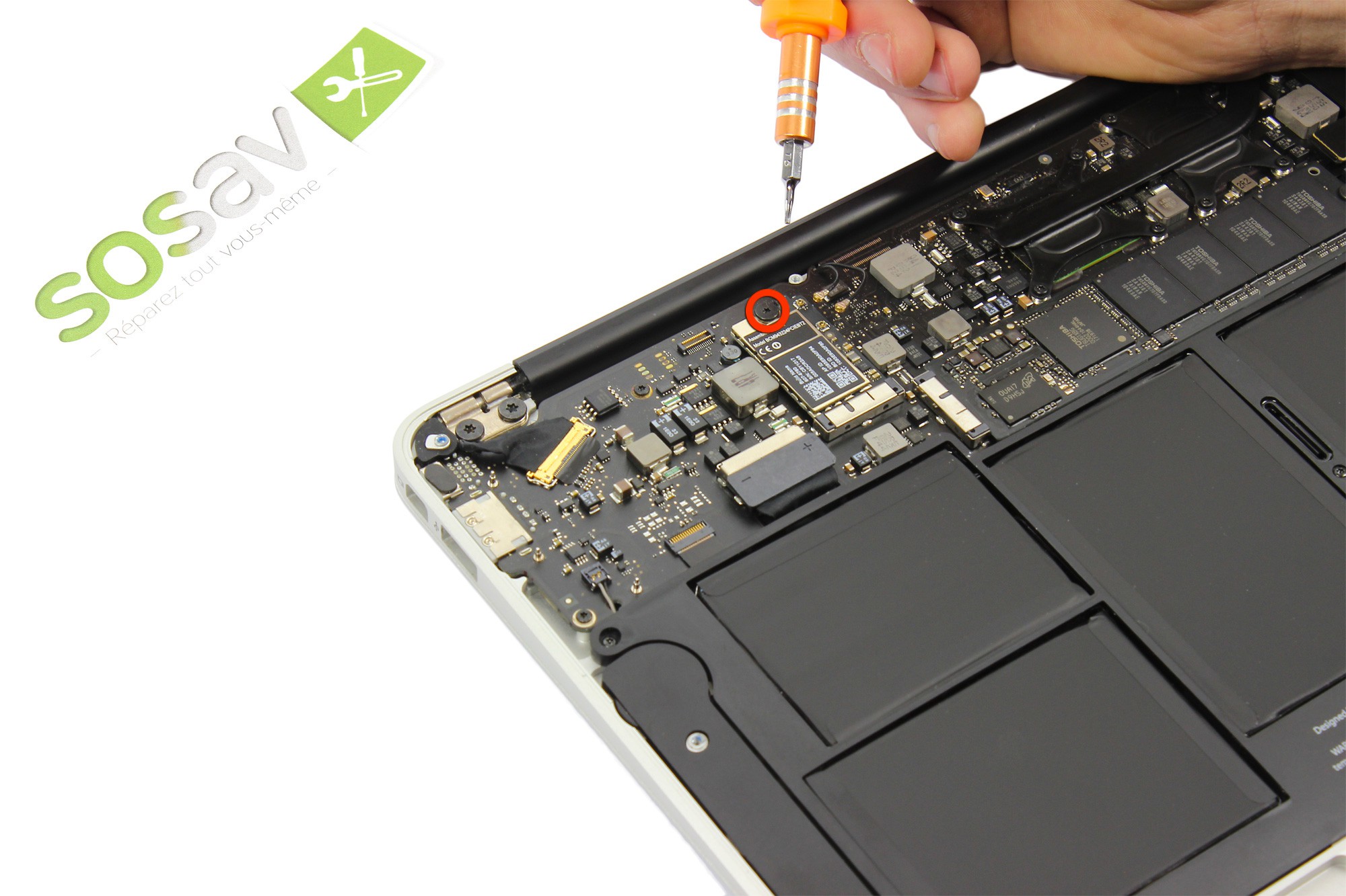

A l'aide d'un tournevis Torx T5 dévissez désormais la vis, entourée en rouge, retenant la carte Airport (WiFi / Bluetooth).

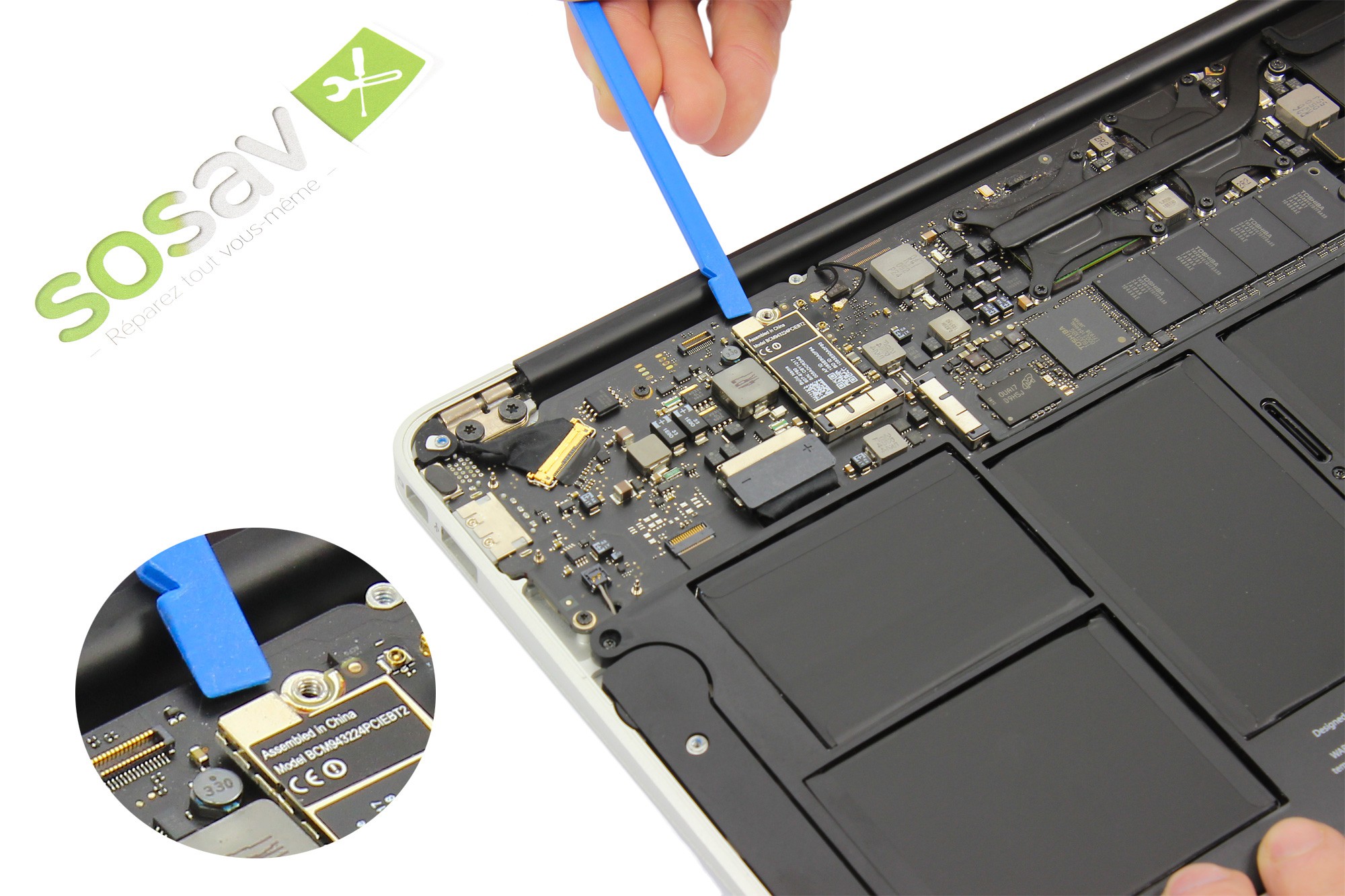

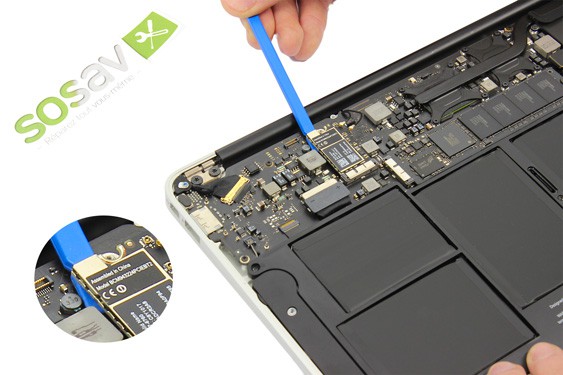

A l'aide d'une spatule en nylon, faites délicatement levier afin de légèrement soulever la carte Airport.

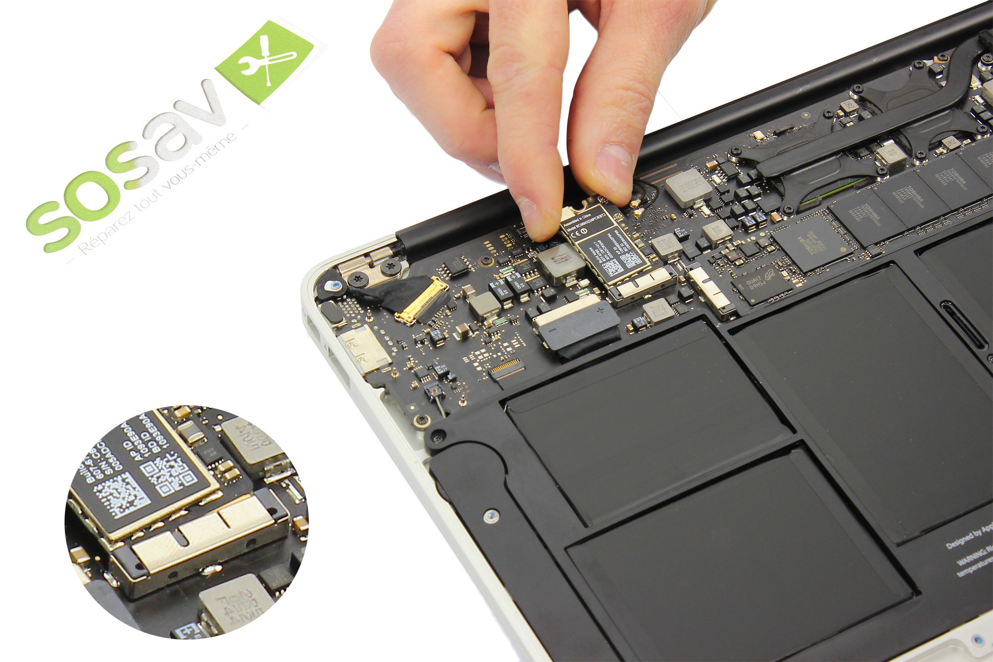

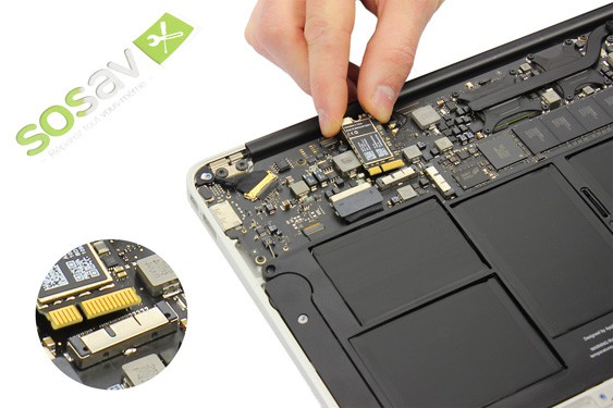

Tirez délicatement la carte WiFi/Bluetooth afin de la déloger de son emplacement.

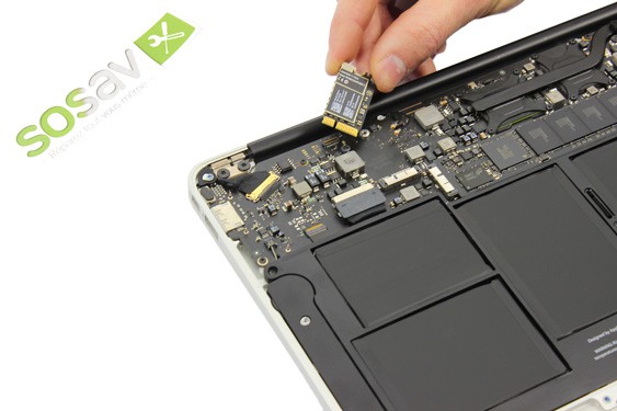

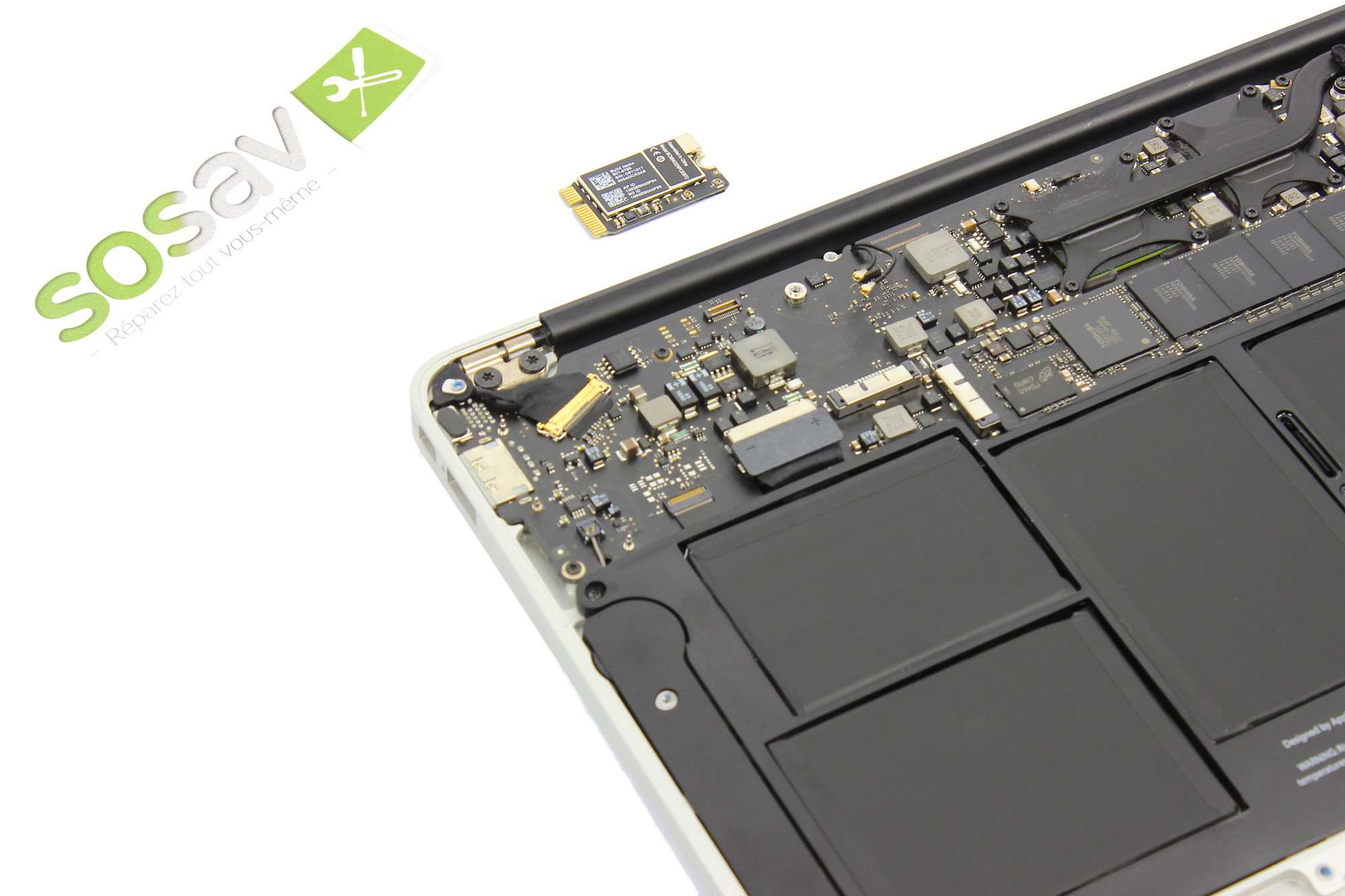

La carte WiFi / Bluetooth de votre MacBook Air 11" est désormais totalement démontée.
En cas de besoin, vous pouvez la remplacer par une carte WiFi/Bluetooth neuve.
