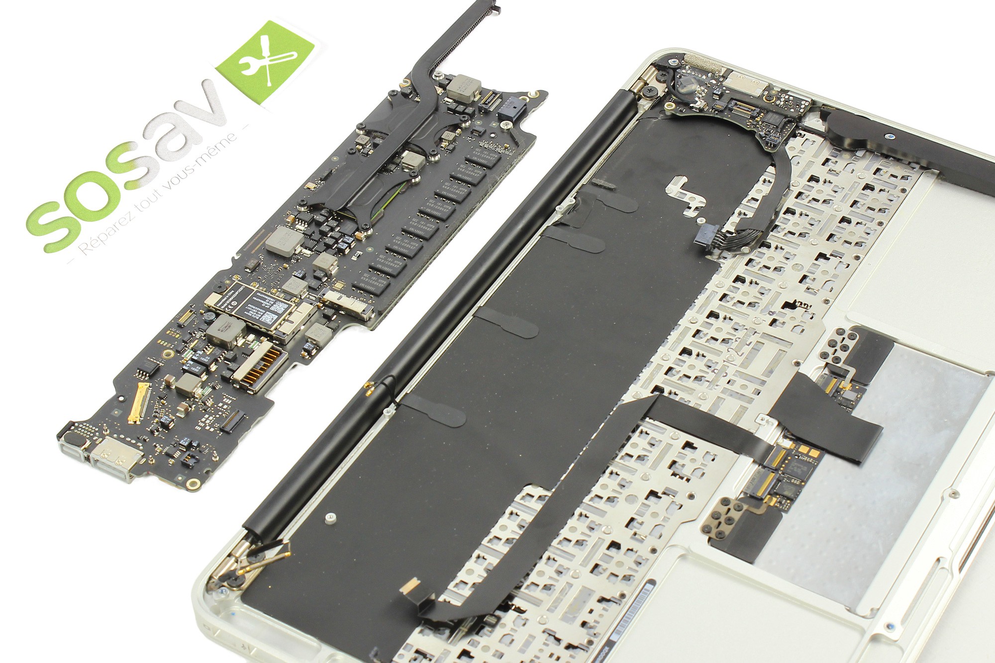

A l'aide d'un tournevis Torx T5, dévissez les 3 vis entourées en rouge retenant la carte-mère.
Etape 29
Insérez une spatule en nylon entre la carte-mère et le châssis du MacBook.
Faites désormais délicatement levier, pour soulever la carte-mère.
Etape 30
Sortez la carte mère de son emplacement avec vos doigts, aucune résistance ne doit se faire sentir.
Etape 31
A présent la carte mère de votre MacBook Air 11" est entièrement démontée.
