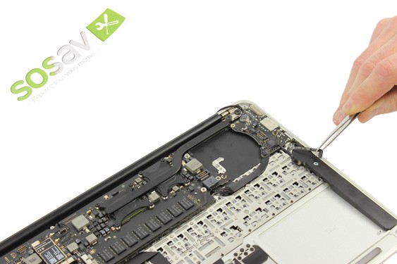

Avec la pince, venez saisir le cache en caoutchouc noir puis tirer dessus afin de l'extraire.

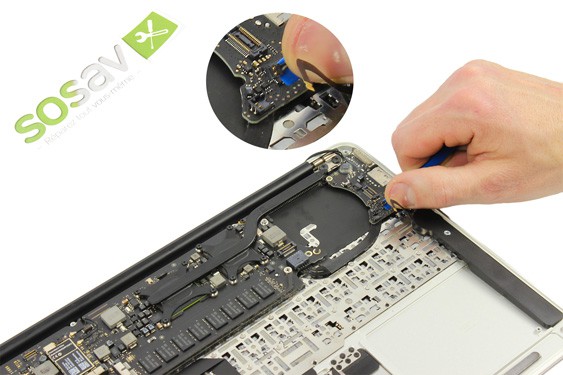

Placez désormais une spatule en nylon sous la nappe de la caméra, puis avec votre pouce bloquez-la.
Tirez délicatement dessus afin de la sortir de son connecteur.

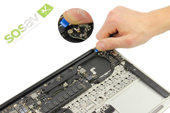

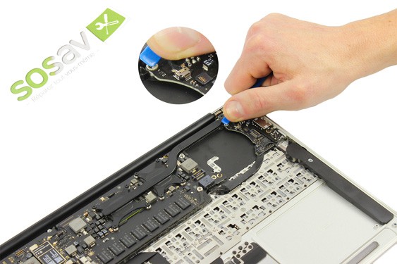

A l'aide d'une spatule en nylon, soulevez délicatement le clapet bloquant la nappe du microphone avec la pointe de d'une spatule en nylon.
Aidez vous désormais d'une pince, pour venir saisir la nappe du micro.
Tirez ensuite délicatement dessus doucement afin de l'extraire de son connecteur.

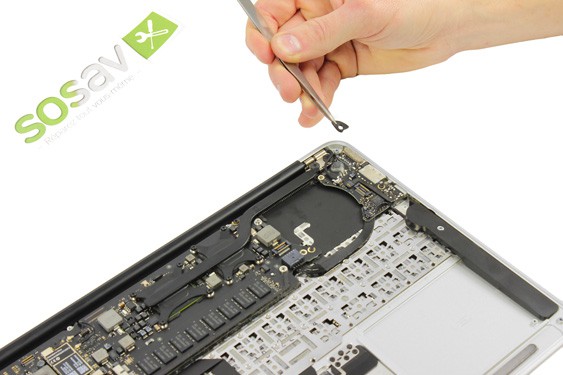

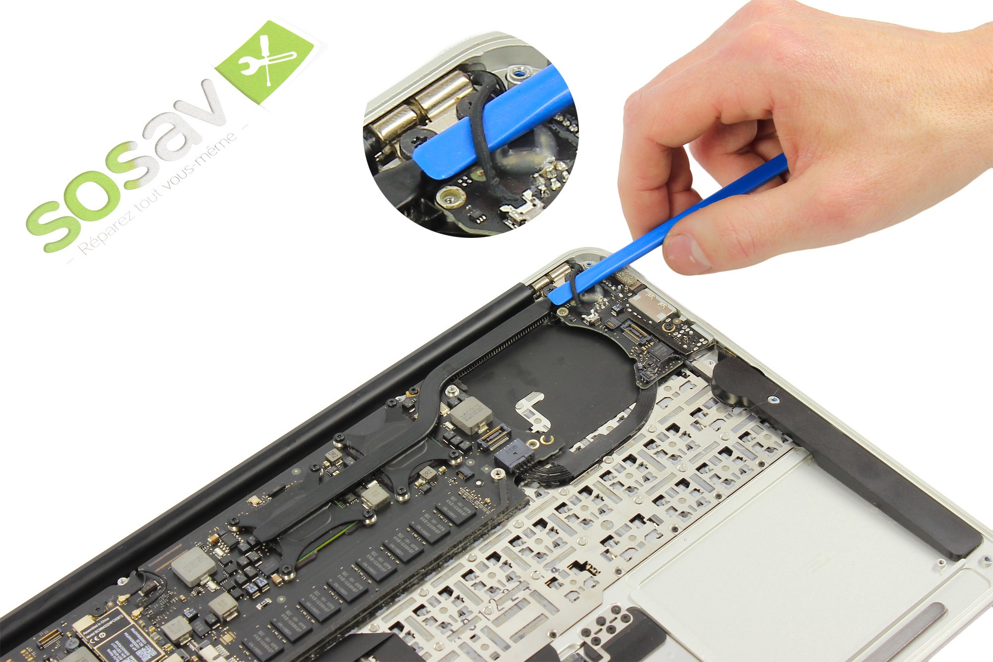

Et enfin, retournez-la afin de faciliter la sortie de la carte d'alimentation.

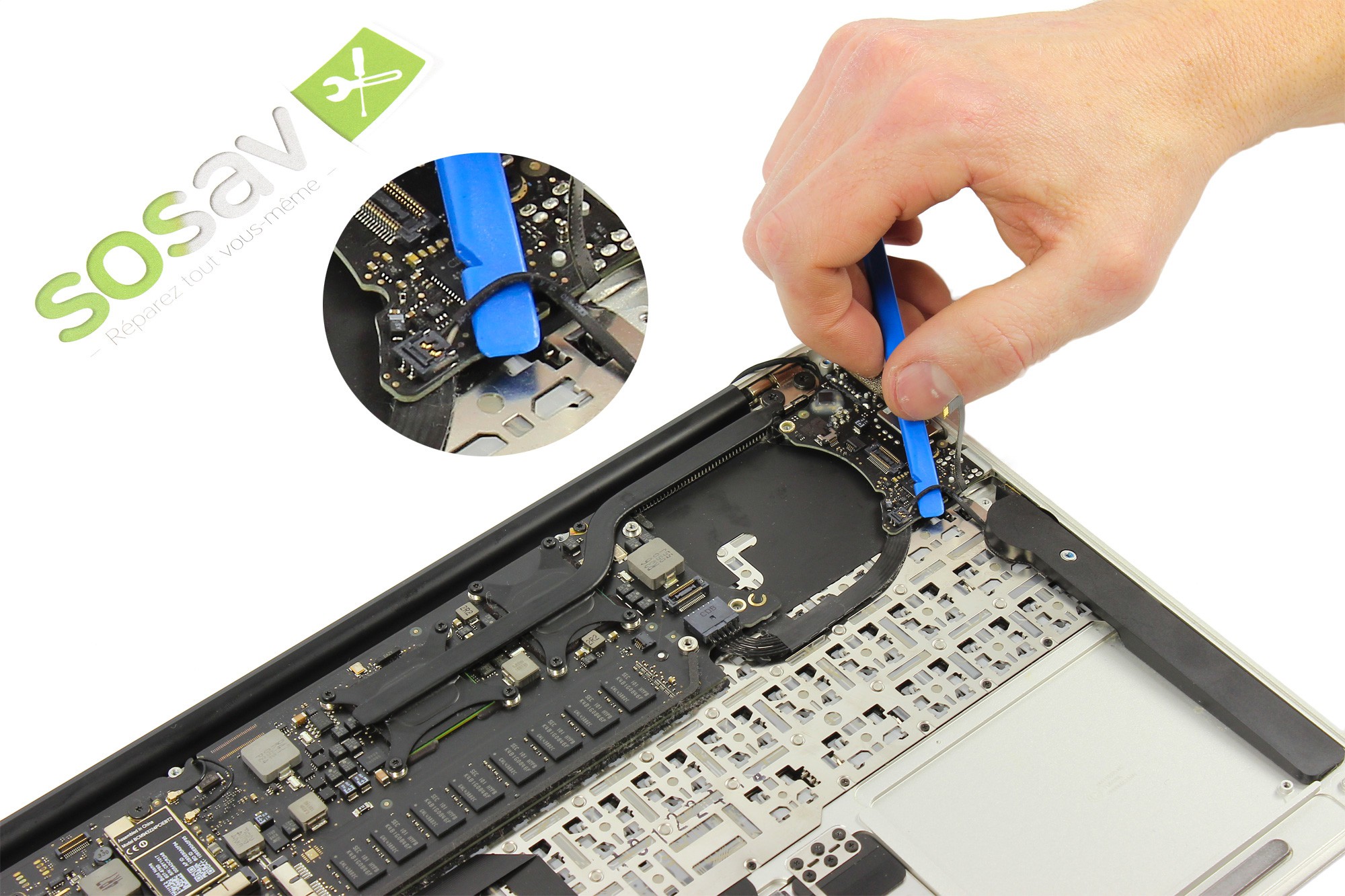

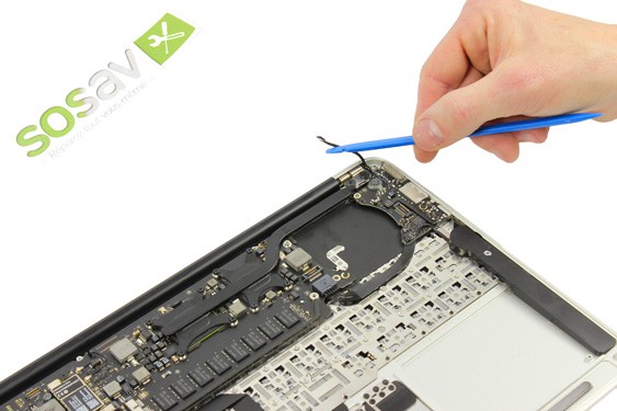

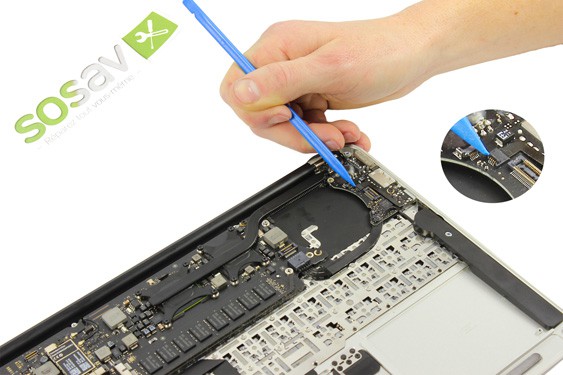

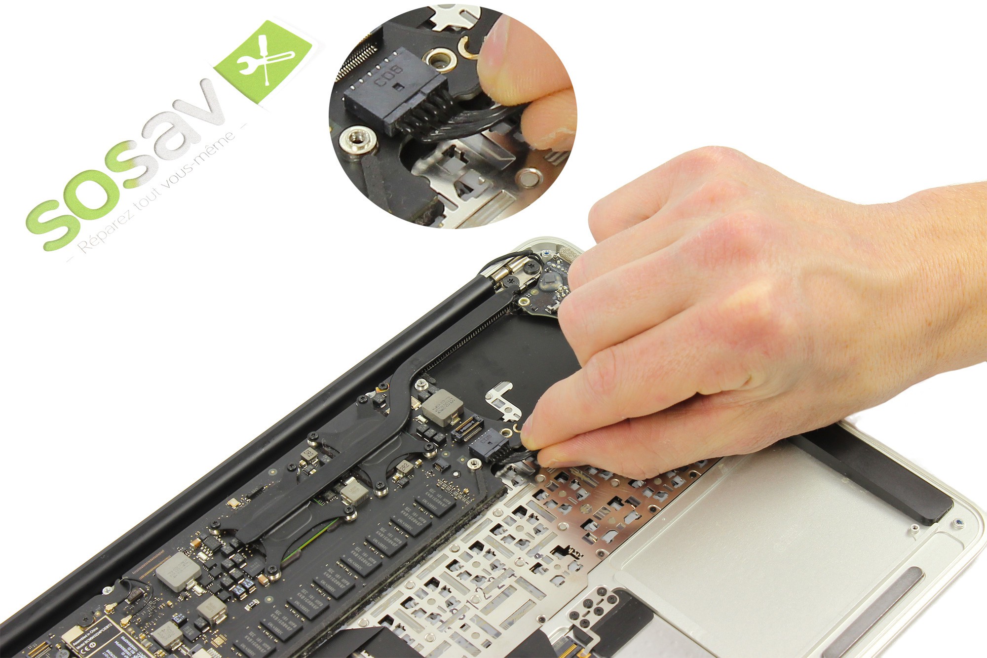

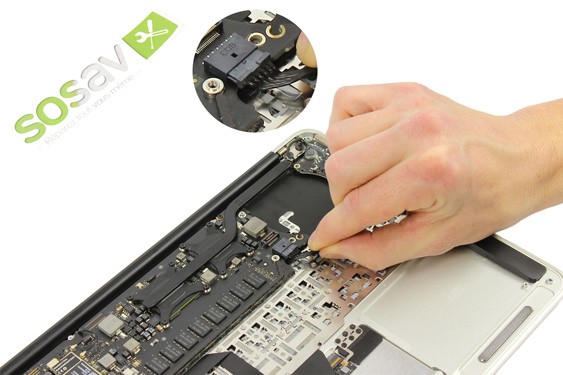

A l'aide d'une spatule en nylon, faites délicatement levier sur le connecteur du haut-parleur droit pour le déconnecter de la carte dalimentation.
Etape 24

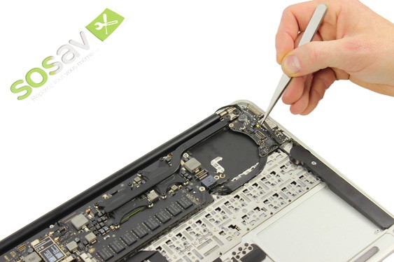

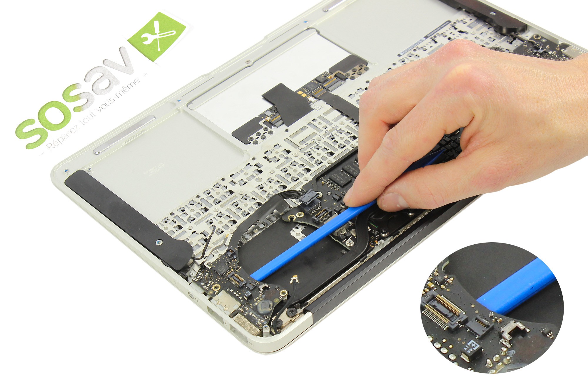

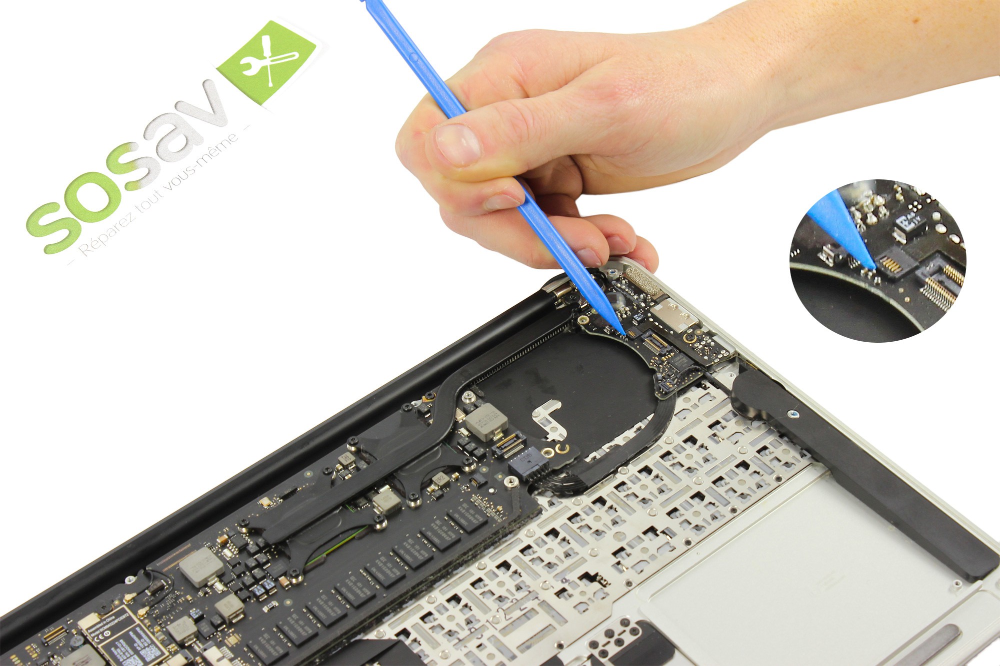

Déconnectez désormais le connecteur reliant la carte d'alimentation à la carte mère en tirant délicatement dessus.
Etape 25

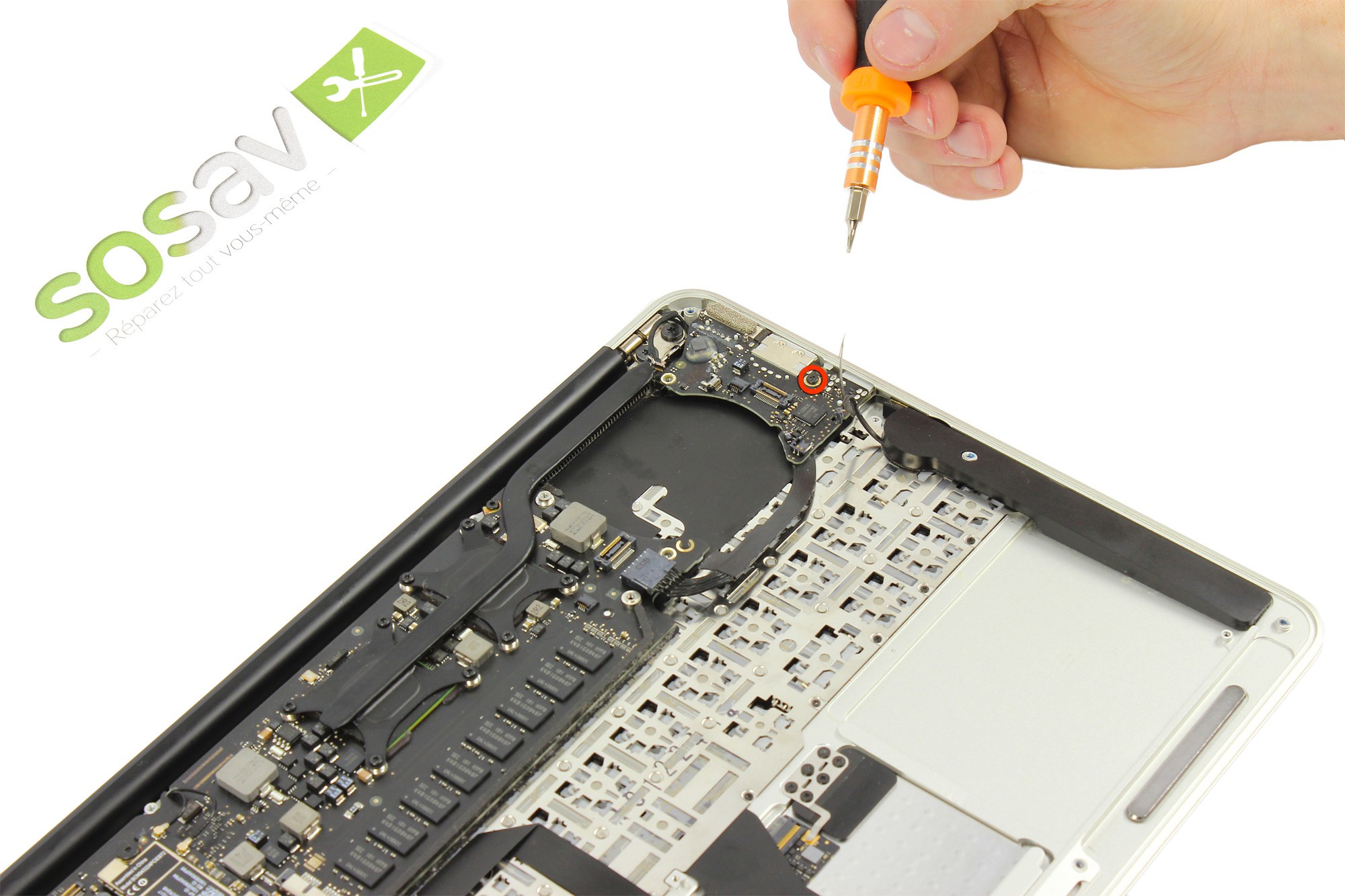

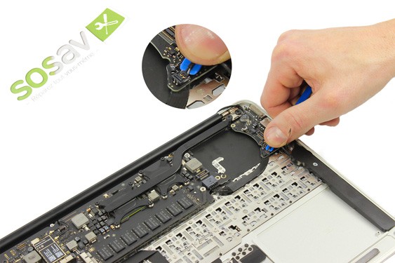

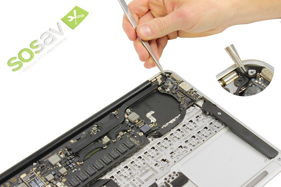

Avec un tournevis Torx (modèle T5), dévissez la vis qui retient la carte dalimentation au châssis de votre MacBook Air 11" Late 2010.
Etape 26

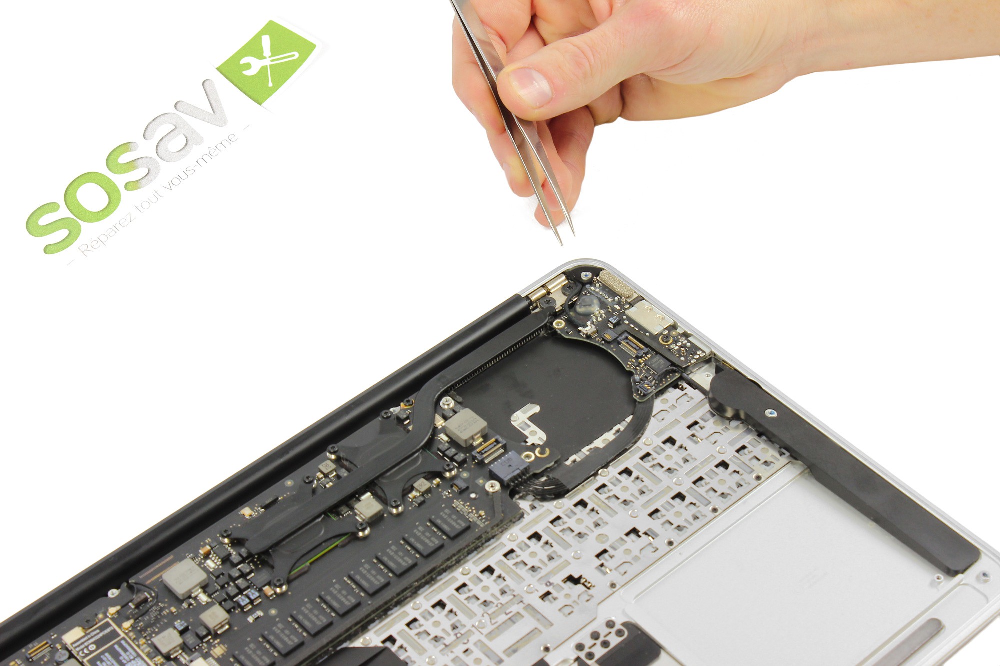

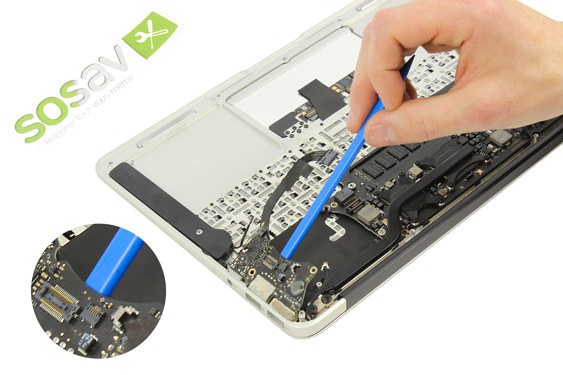

Utilisez désormais une spatule en nylon pour soulever légèrement la carte d'alimentation.
Etape 27

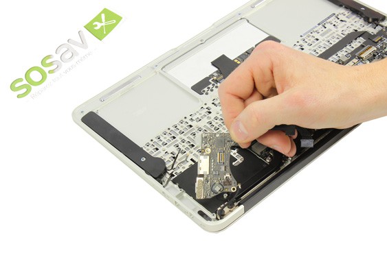

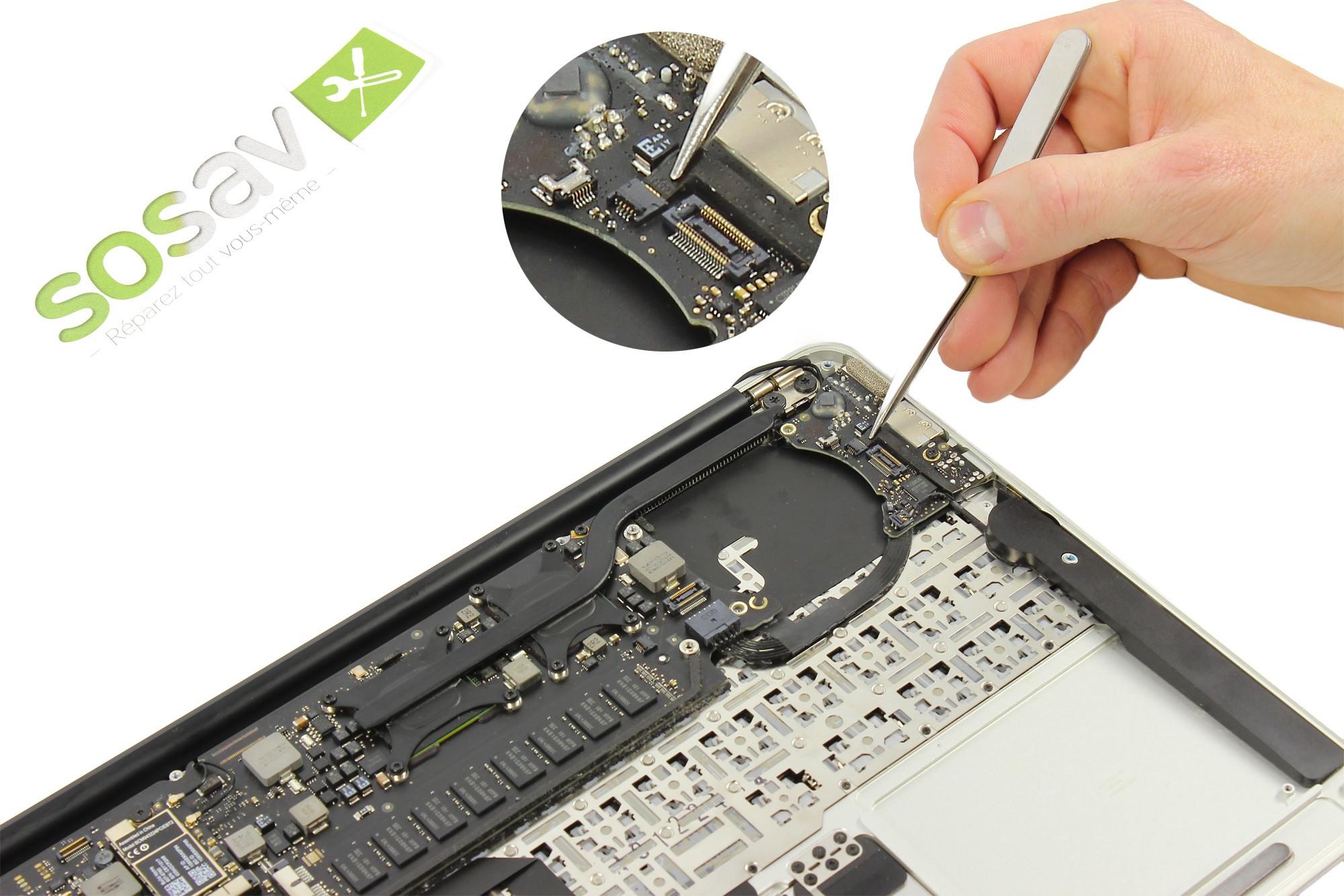

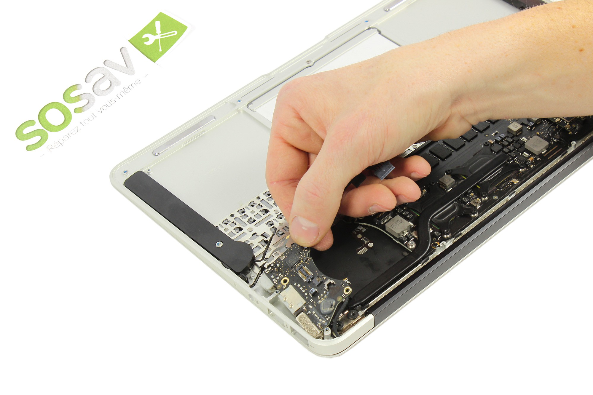

Saisissez à présent la carte d'alimentation pour l'extraire du châssis (aucune résistance ne doit se faire sentir).
Etape 28

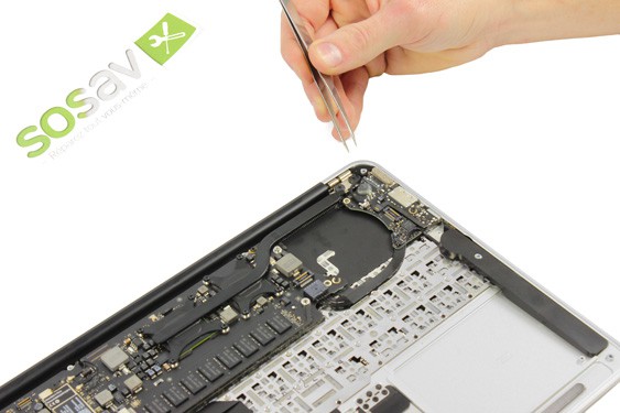

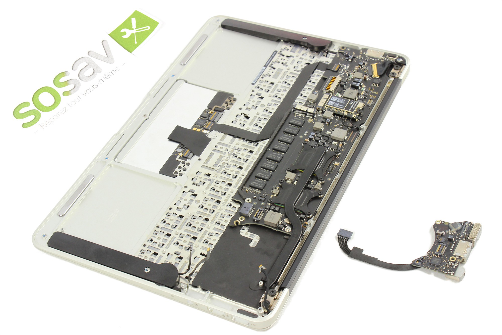

La carte d'alimentation de votre MacBook Air 11" Late 2010 est désormais démontée.
En cas de besoin vous pouvez la remplacer par une neuve.
