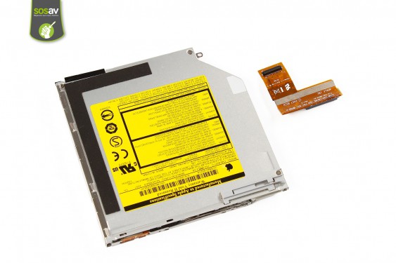

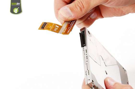

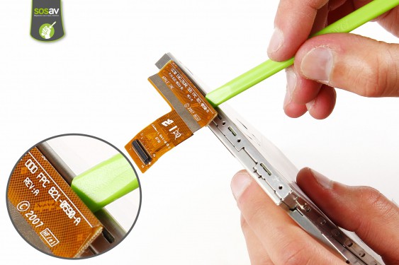

Le lecteur DVD du Macbook Core 2 Duo (A1181/EMC2200) est désormais partiellement démonté.Utilisez la spatule en nylon afin de déconnecter la nappe de liaison du lecteur DVD puis procédez à son retrait.

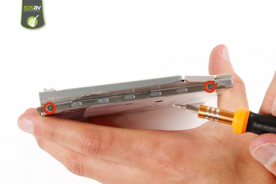

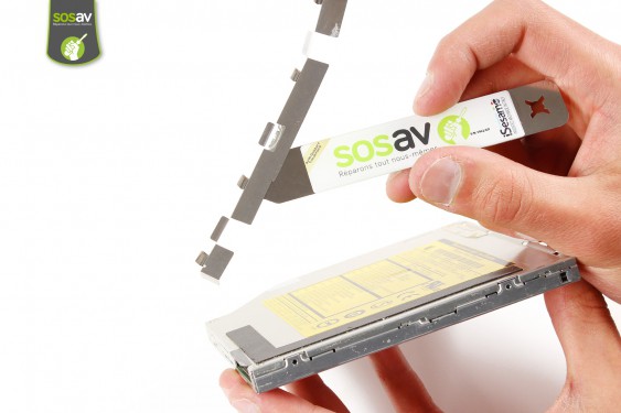

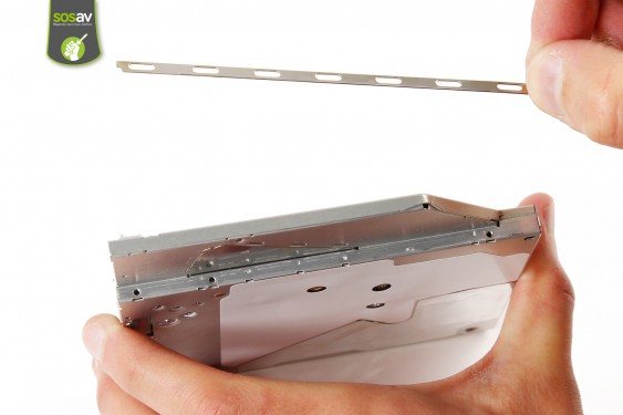

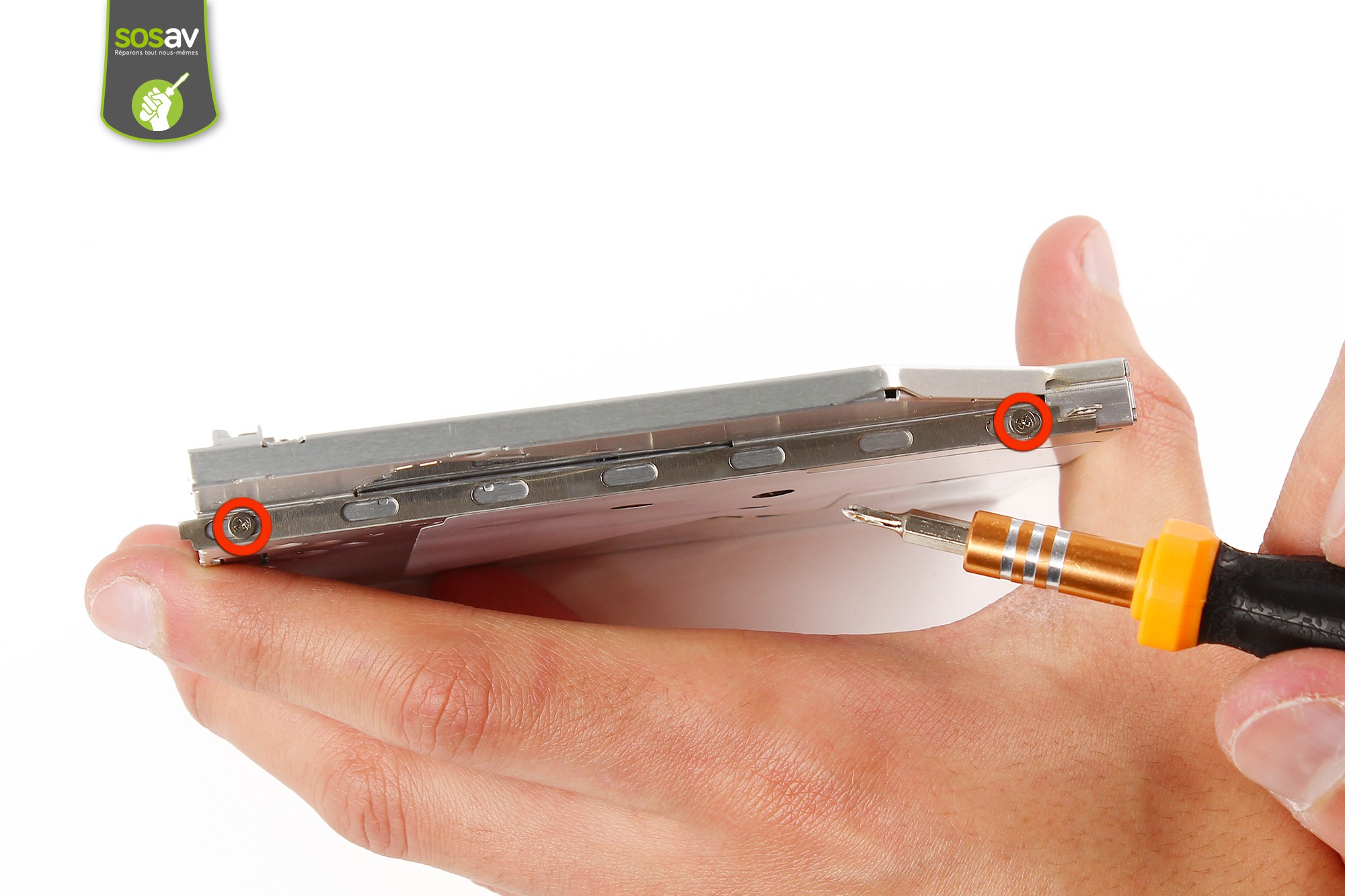

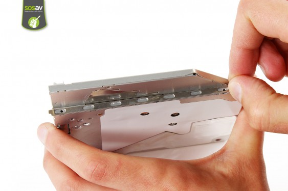

A l'aide du tournevis cruciforme, dévissez les deux vis entourées en rouge.Ces vis servent à maintenir la baguette de support du lecteur DVD.Retirez-la ensuite.

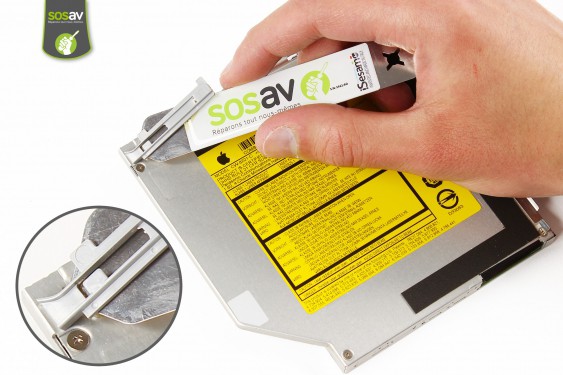

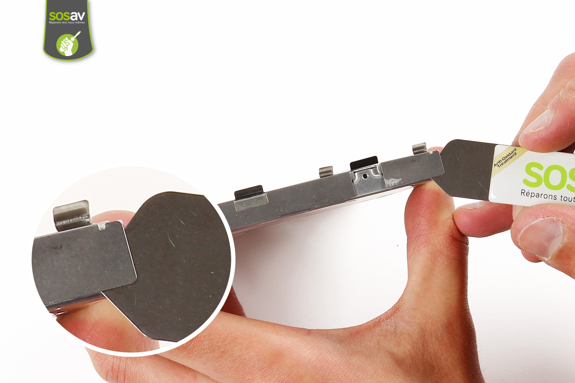

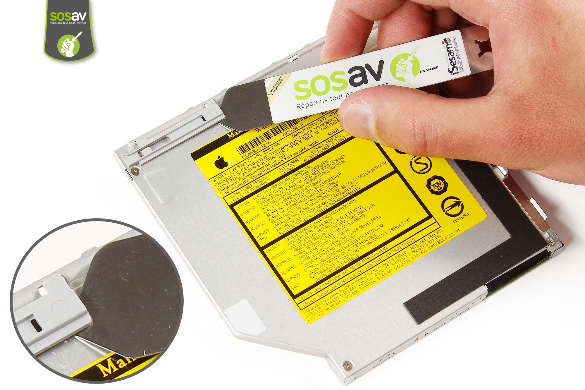

A l'aide d'une spatule iSesamo, décollez délicatement le support de l'antenne Bluetooth.Procédez à son retrait.

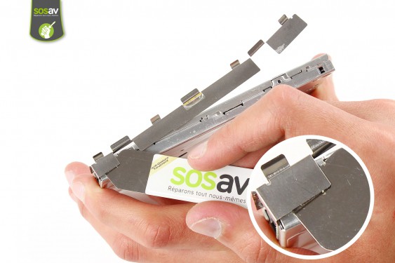

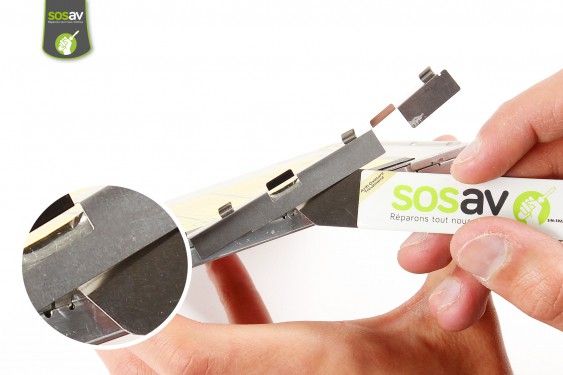

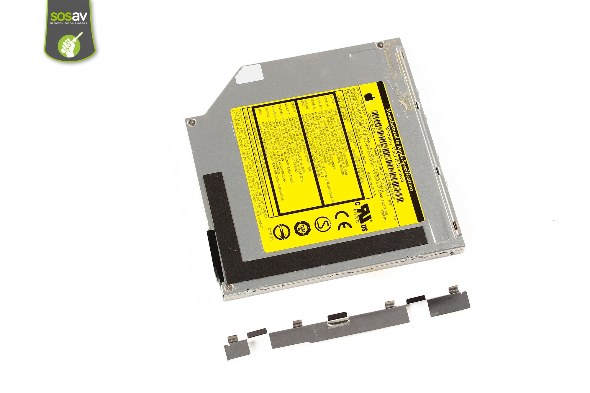

Toujours avec la spatule iSesamo, décollez délicatement le support du câble du connecteur d'alimentation et de données du disque dur.Procédez ensuite à son retrait.

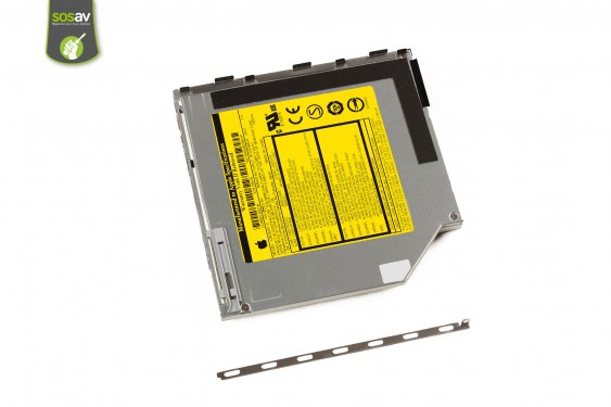

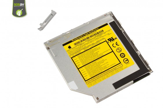

Le lecteur DVD du Macbook Core 2 Duo (A1181/EMC2200) est désormais démonté.Procédez à son remplacement par une pièce neuve si cela est nécessaire.
