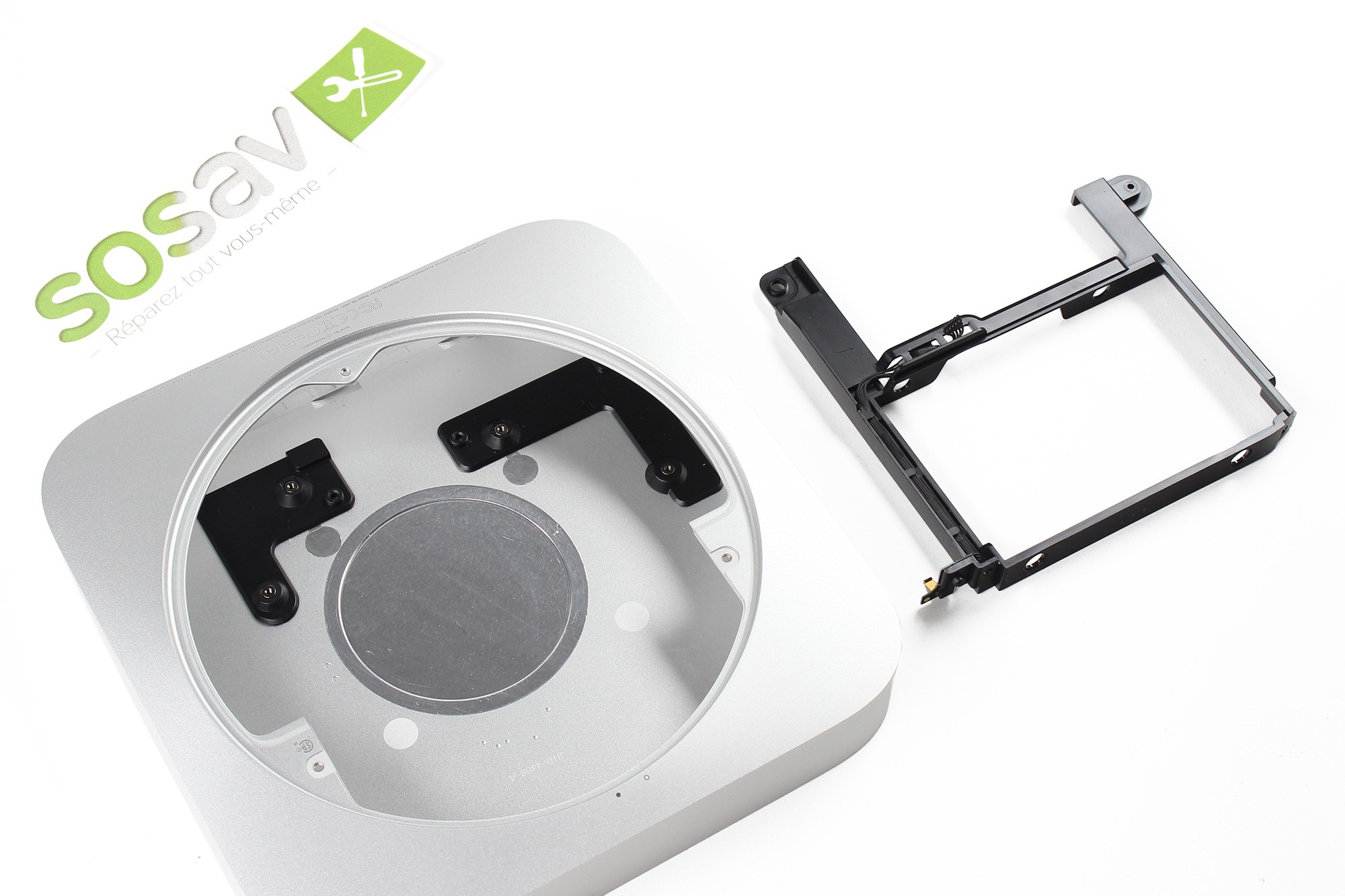

Saisissez le support du second disque dur puis procédez à son retrait.
Etape 27
Le support du second disque dur est désormais démonté.

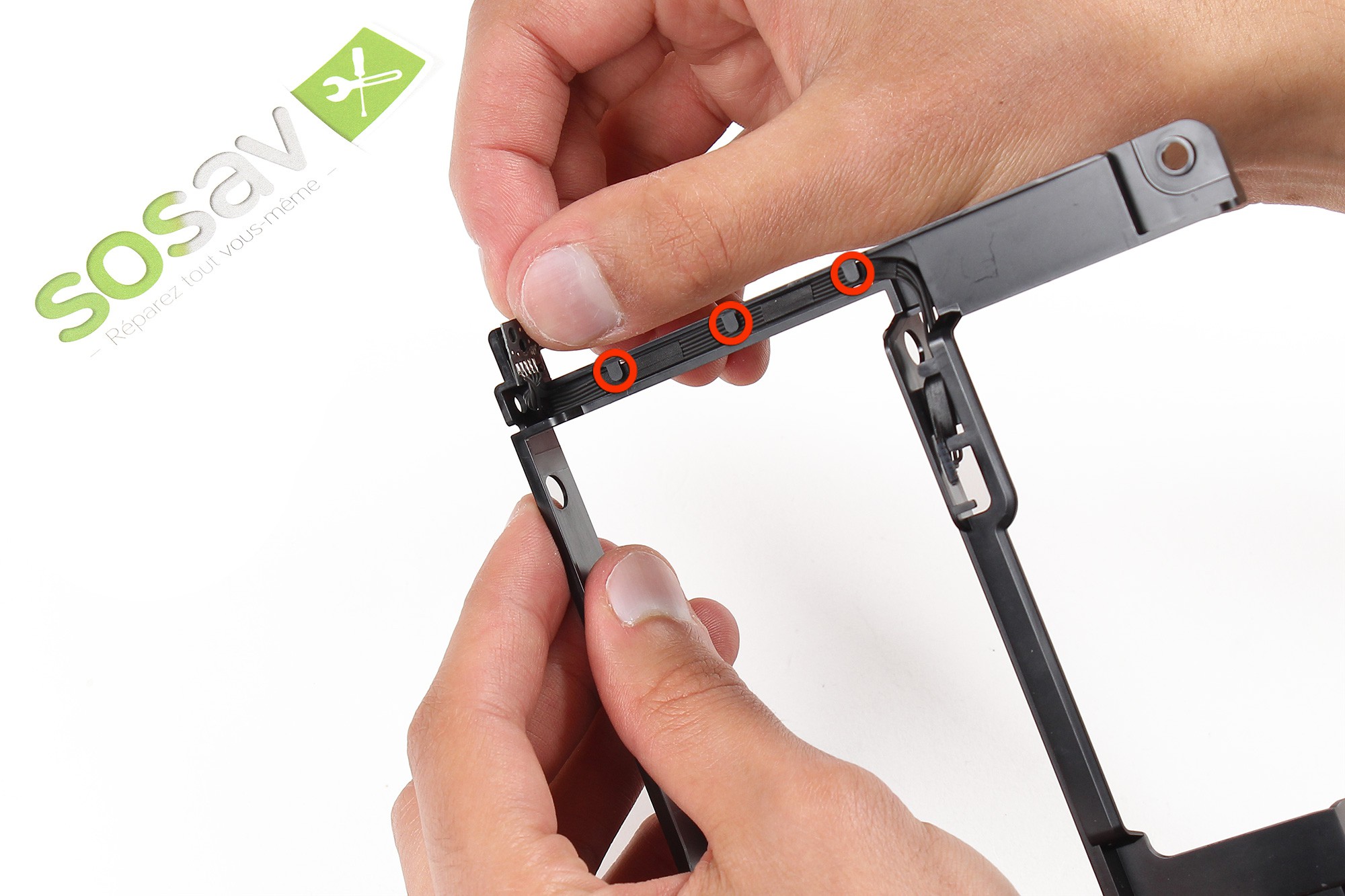

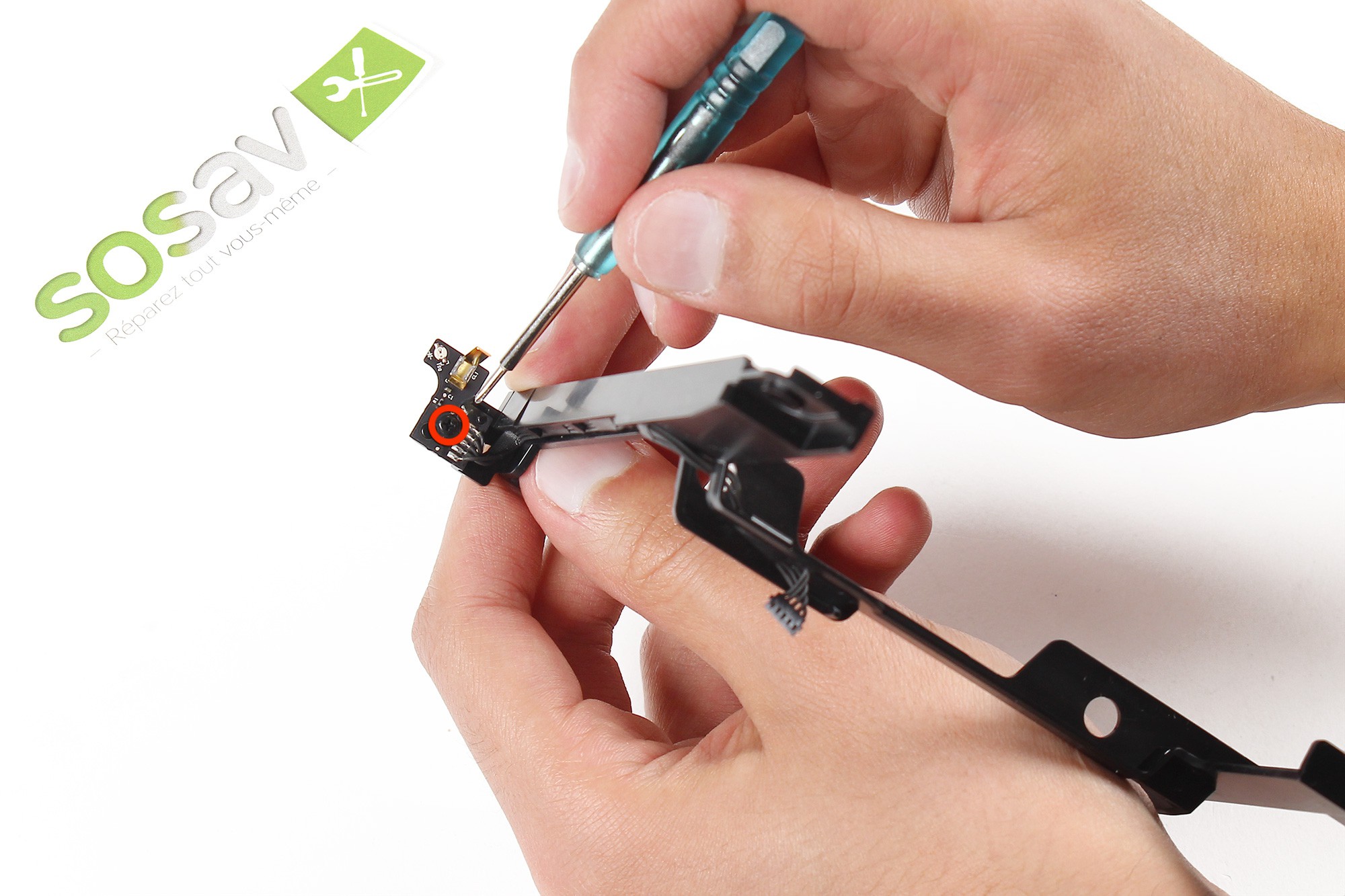

A l'aide d'un tournevis cruciforme, dévissez la vis entourée en rouge.
Etape 29

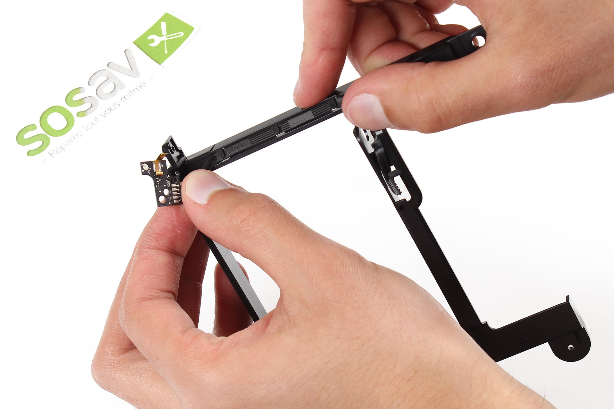

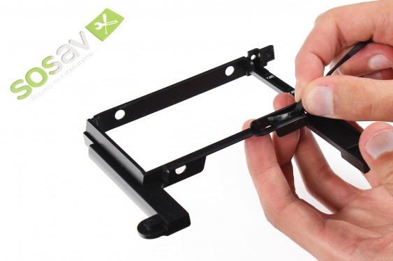

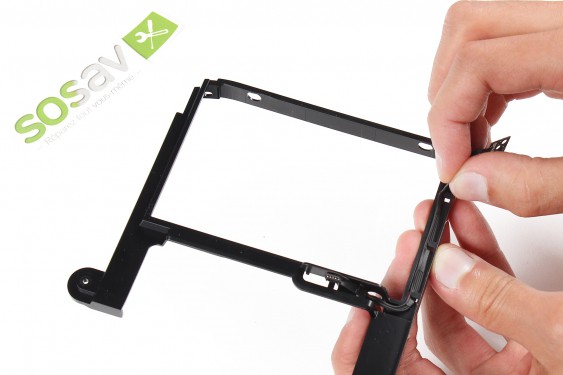

Le câble de laision du récepteur infrarouge est attaché sur le support à différents endroits.
Etape 30

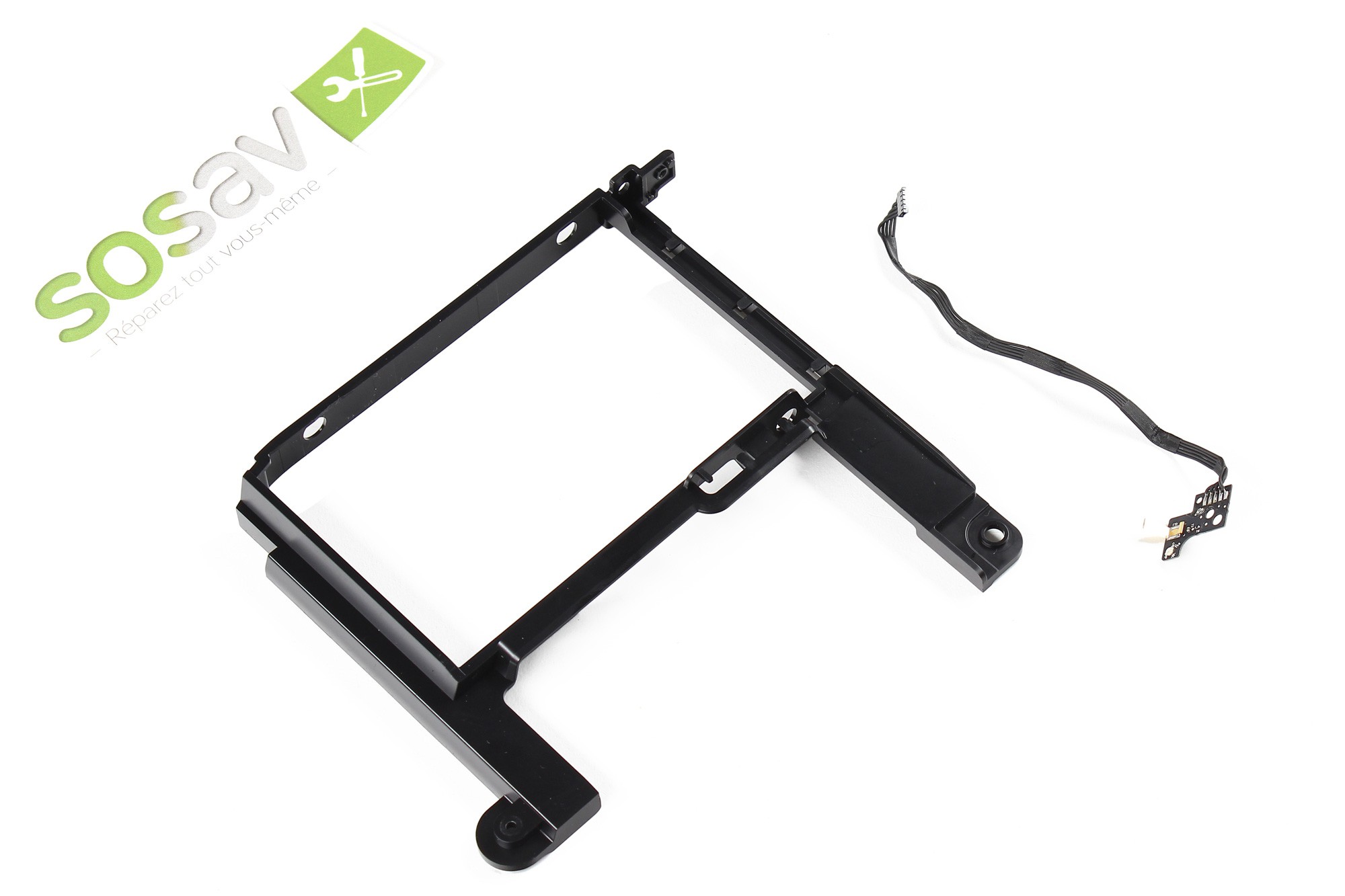

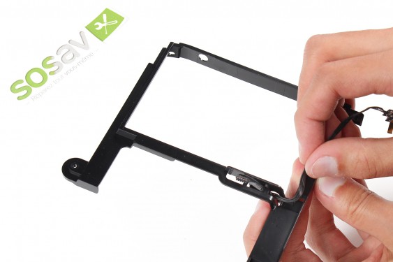

Tirez délicatement sur le câble afin de le retirer de son support.
Soyez très délicat lors de cette opération afin de ne pas endommager le câble !
Etape 31
Le récepteur infrarouge du Mac Mini Late 2012 est désormais démonté.
Procédez à son remplacement par un récepteur neuf si cela est nécessaire.
