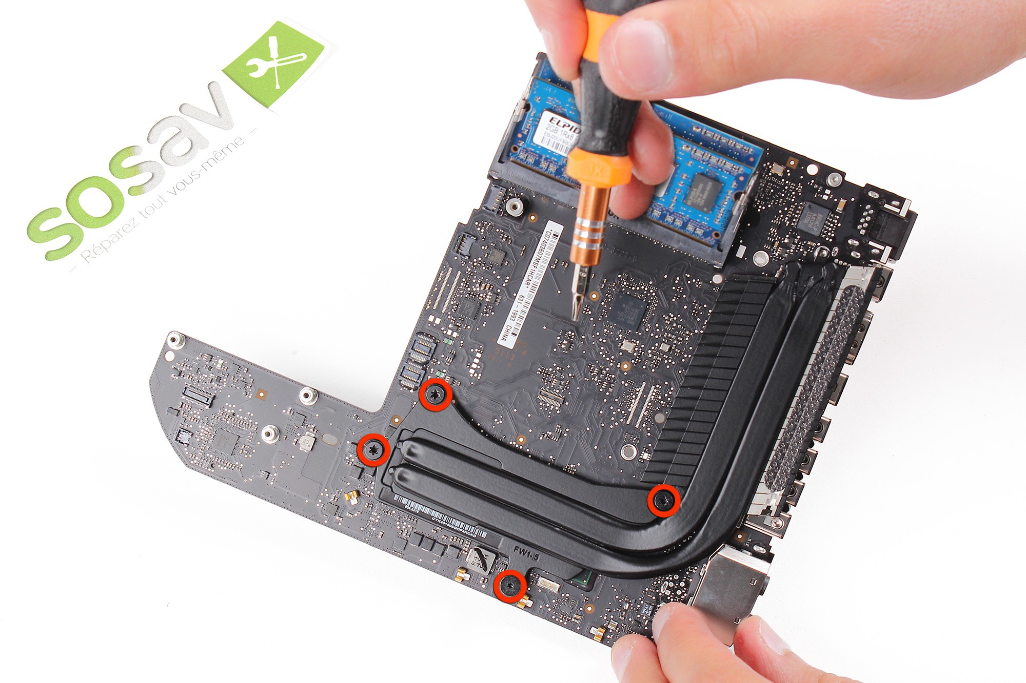

Utilisez un tournevis cruciforme afin de dévisser les quatre vis entourées en rouge.
Ces vis maintiennent le radiateur du processeur et du chipset sur la carte mère.

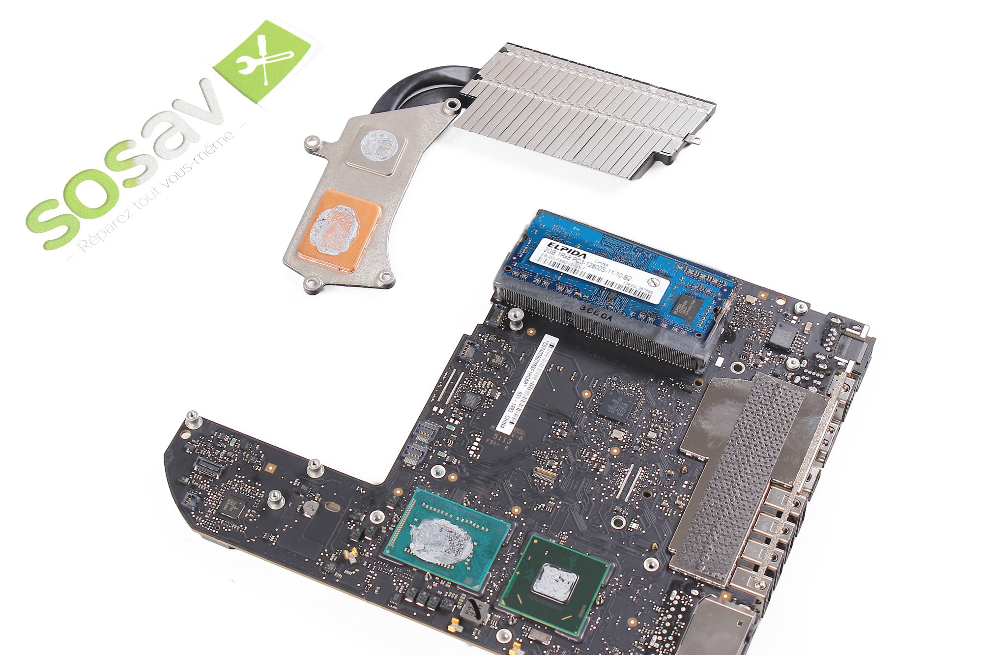

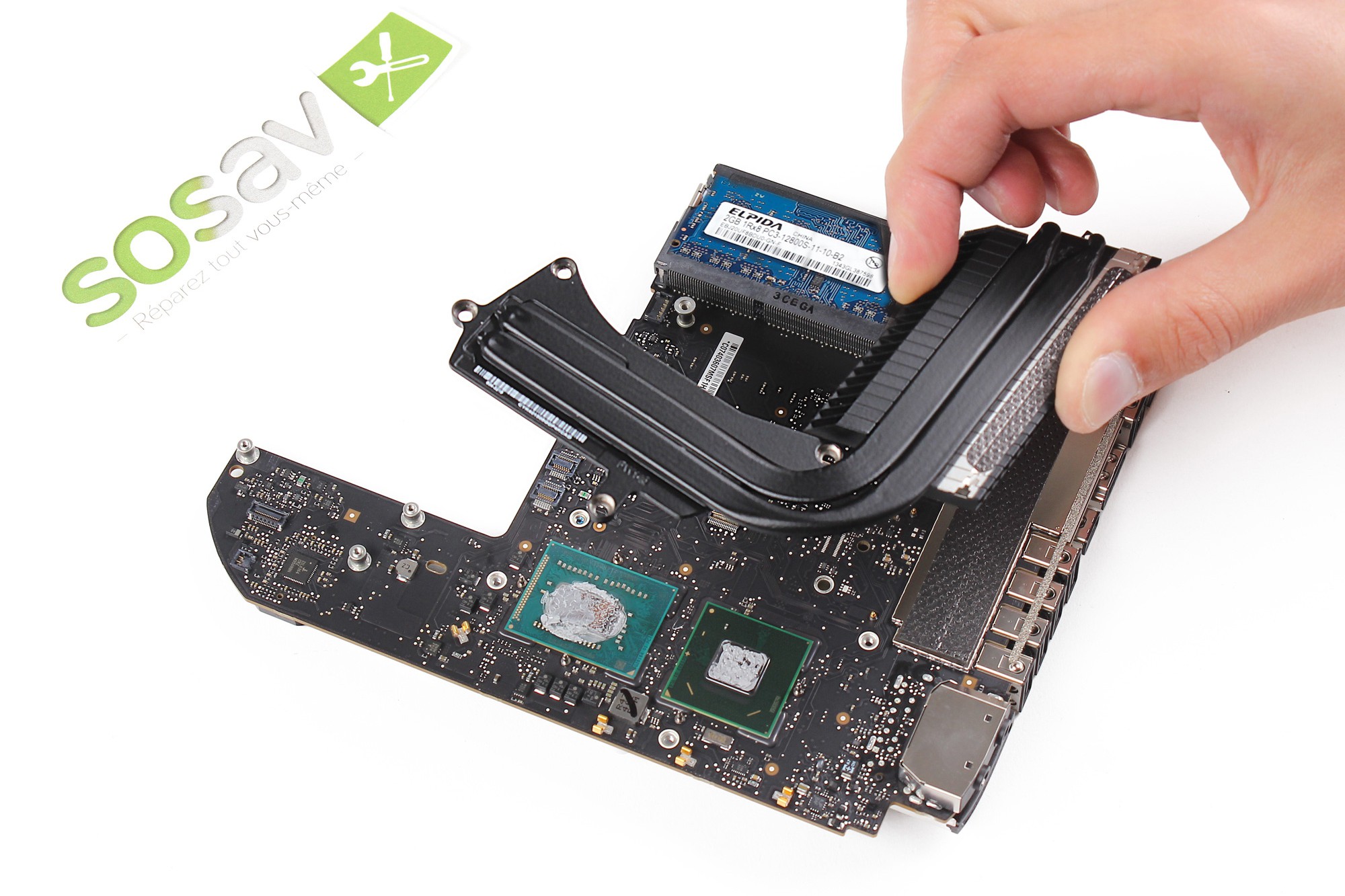

Procédez ensuite délicatement au retrait du radiateur.
Le radiateur du Mac Mini late 2012 est désormais démonté.
