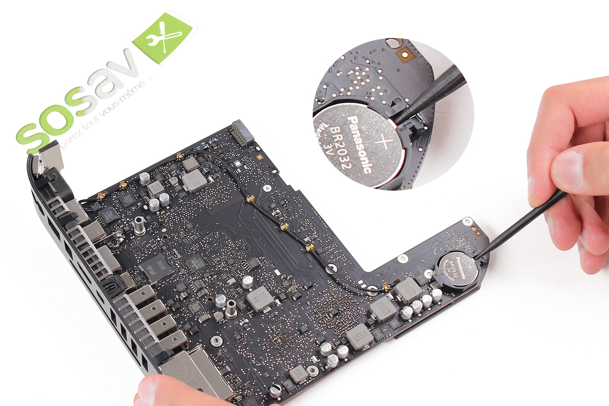

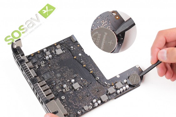

A l'aide de la pointe d'une spatule en nylon, poussez la pile hors de son logement afin de pouvoir la retirer.

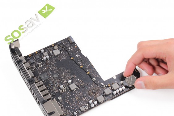

Soulevez ensuite la pile puis procédez à son retrait.

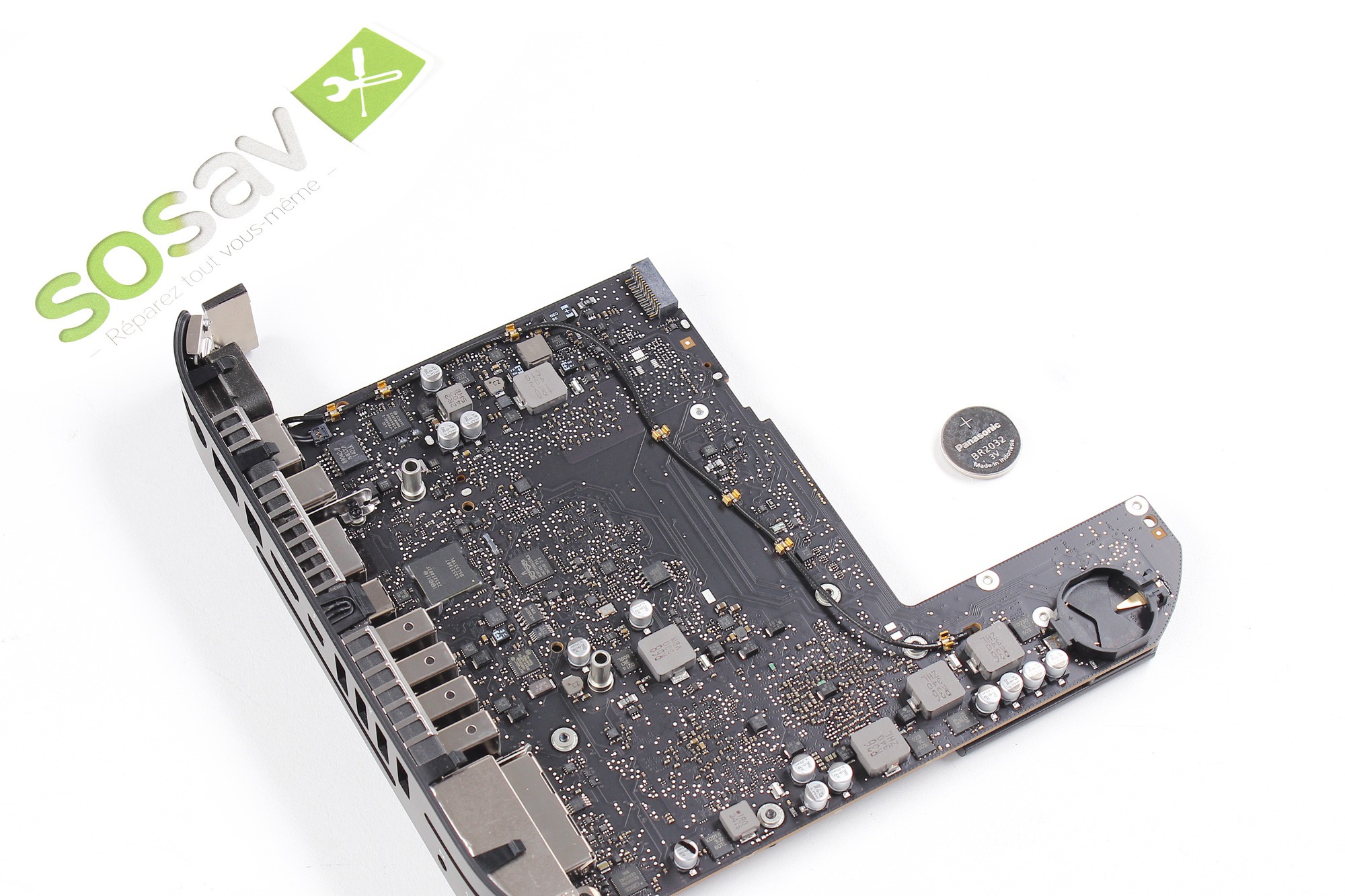

La pile de sauvegarde du Mac Mini late 2012 est désormais démontée.
Procédez à son remplacement par une pile neuve si cela est nécessaire.
