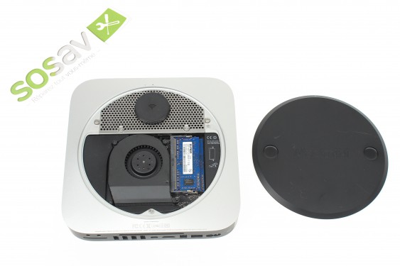

Tout en maintenant l'appui sur le capot inférieur, effectuez un mouvement dans le sens contraire des aiguilles d'une montre.
Le point blanc imprimé sur le capot inférieur doit alors se déplacer du point noir vers le point non coloré présent sur le chassis.

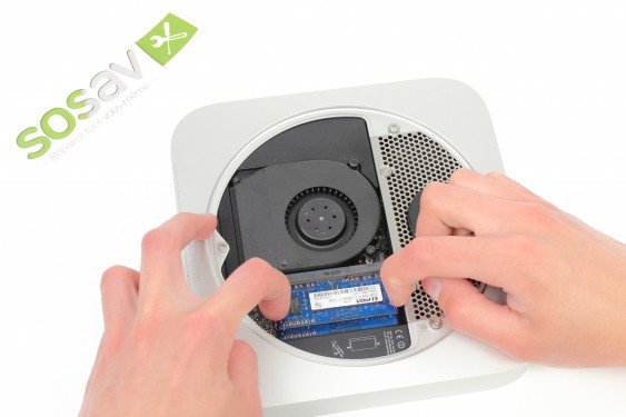

La première barrette est désormais démontée.

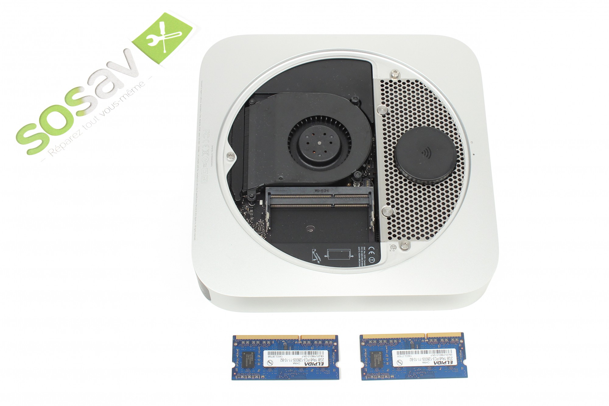

Les barrettes mémoire sont désormais démontées.
Remplacez-les par des pièces neuves si nécessaire.
