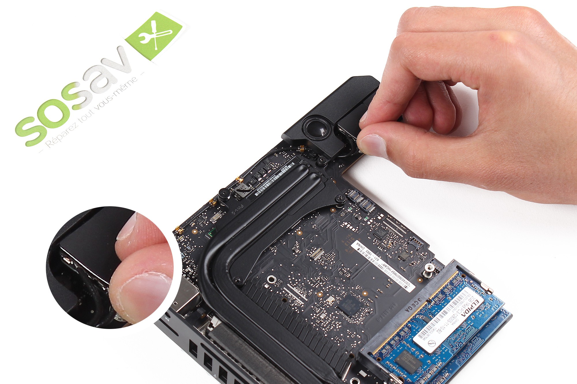

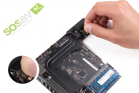

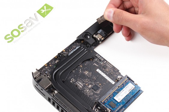

Décollez délicatement l'autocollant posé par dessus les connecteurs d'antenne.
A l'aide d'un tournevis de type Torx, dévissez la vis entourée en rouge.
Soulevez ensuite délicatement le haut-parleur sans le démonter.
Attention : Le connecteur entouré en rouge relie le haut-parleur à la carte mère. Veillez à ne pas l'arracher !

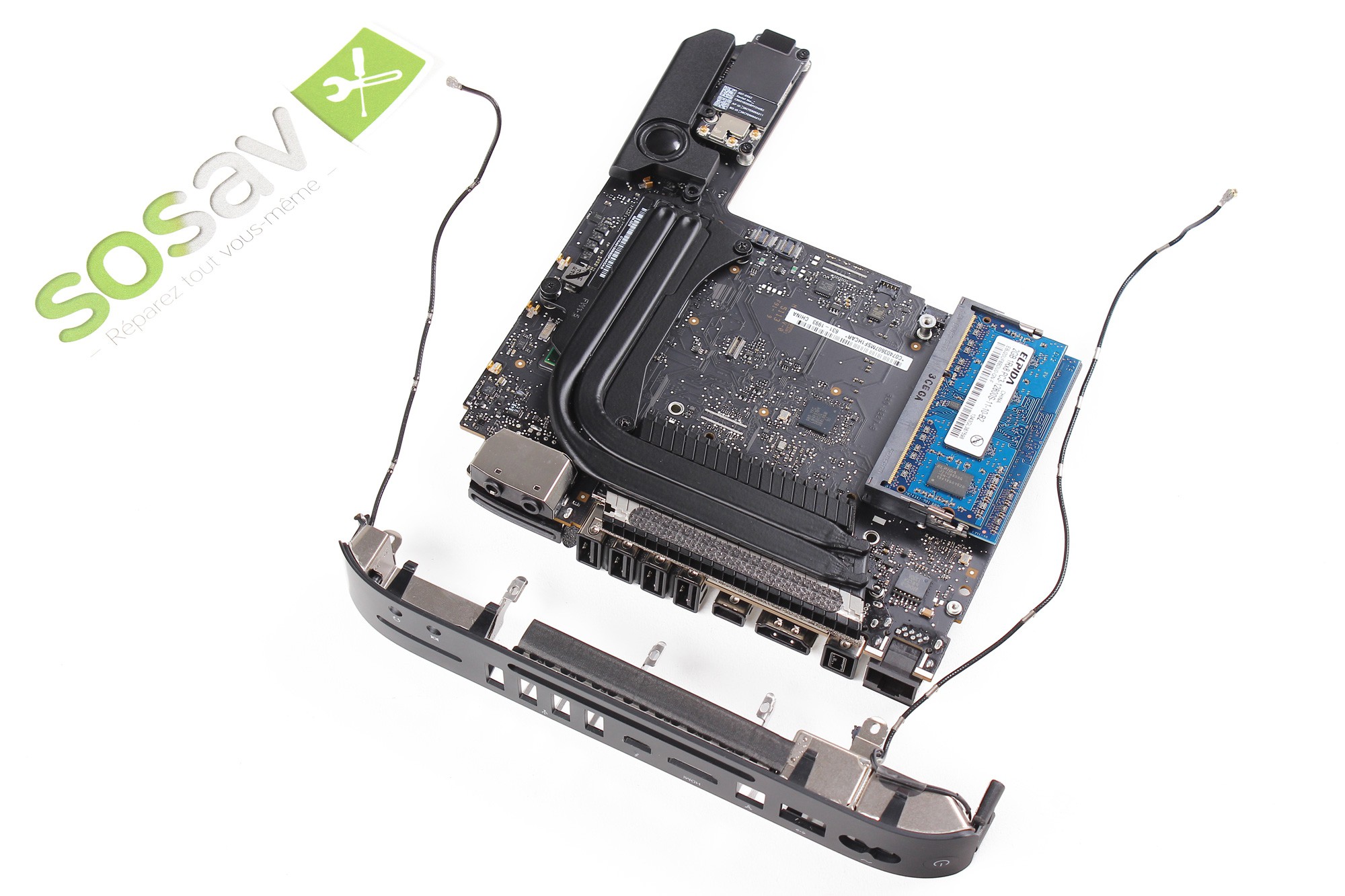

Tirez ensuite délicatement la façade arrière vers l'exterieur afin de la séparer de la carte mère du Mac Mini.
Etape 32
La façade arrière du Mac Mini late 2012 est désormais démontée.
