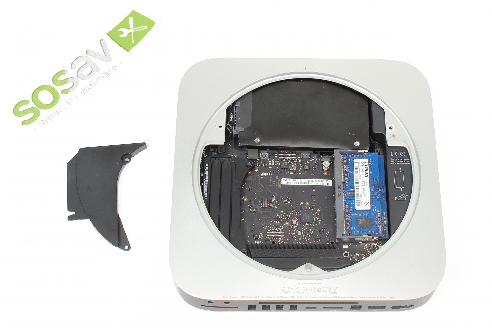

Avant de commencer le démontage de l'élément de cale du ventilateur, et pour des raisons de sécurité évidentes, il est nécessaire d'éteindre puis de débrancher tous les câbles du Mac mini ainsi que le câble d'alimentation.
A l'aide de vos pouces, excercez une légère pression sur les emplacements ronds prévus à cet effet sur le capot inférieur du Mac mini.
Tout en maintenant l'appui sur le capot inférieur, effectuez un mouvement dans le sens contraire des aiguilles d'une montre.
Le point blanc imprimé sur le capot inférieur doit alors se déplacer du point noir vers le point non coloré présent sur le chassis.
Utilisez une spatule en nylon pour faire levier et soulever délicatement le capot inférieur comme indiqué sur les photos.
Retirez ensuite complètement le capot inférieur.
Dévissez les 4 vis de type Torx entourées en rouge.
Reprenez la spatule en nylon et faites délicatement levier afin de retirer l'antenne WiFi de son logement.
Attrapez-la délicatement et retirez-la de son emplacement.
Attention celle-ci est toujours retenu par son câble de liaison.
Servez-vous à nouveau de la spatule en nylon pour débrancher le connecteur de l'antenne WiFi.
Dévissez les trois vis de type Torx servant à maintenir en place le ventilateur principal.
Soulevez ensuite délicatement le ventilateur par l'avant puis sortez-le de son logement.
Réutilisez la spatule en nylon pour déconnecter le câble d'alimentation du ventilateur.
Dévissez la vis de type torx entourée en rouge sur la photo.
Enlevez par la suite, l'élément de cale du ventilateur avec délicatesse.
L'élement de cale du ventilateur du Mac Mini Late 2012 est désormais démonté.
Procédez à son remplacement par une pièce neuve si cela est nécessaire
