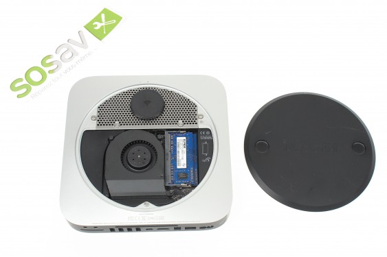

A l'aide de vos pouces, excercez une légère pression sur les emplacements ronds prévus à cet effet sur le capot inférieur du Mac mini.
Tout en maintenant l'appui sur le capot inférieur, effectuez un mouvement dans le sens contraire des aiguilles d'une montre.
Le point blanc imprimé sur le capot inférieur doit alors se déplacer du point noir vers le point non coloré présent sur le chassis.
Utilisez une spatule en nylon pour faire levier et soulever délicatement le capot inférieur comme indiqué sur les photos.
Retirez ensuite complètement le capot inférieur.

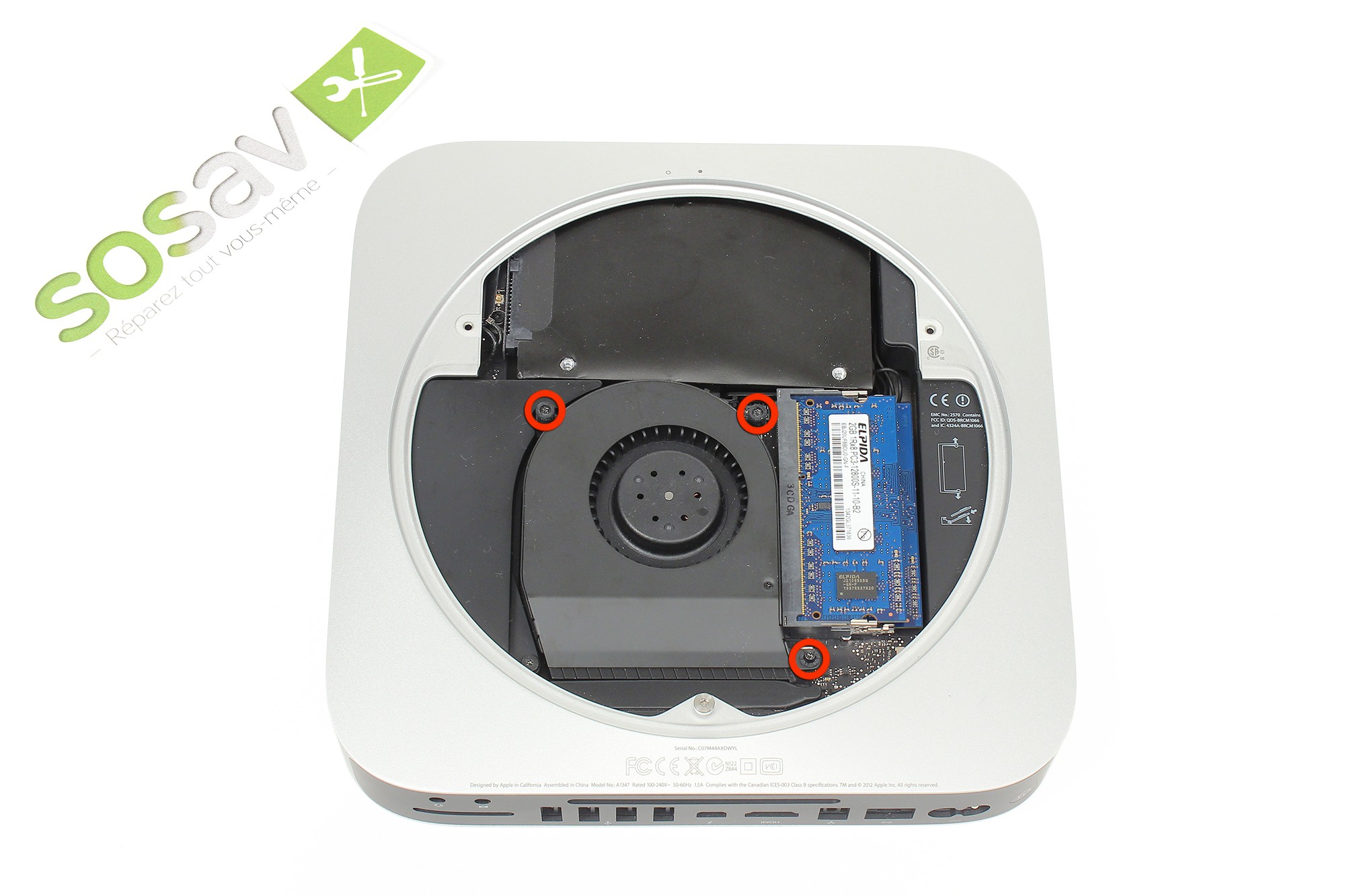

Dévissez les trois vis de type Torx servant à maintenir en place le ventilateur principal.
Soulevez ensuite délicatement le ventilateur par l'avant puis sortez-le de son logement.

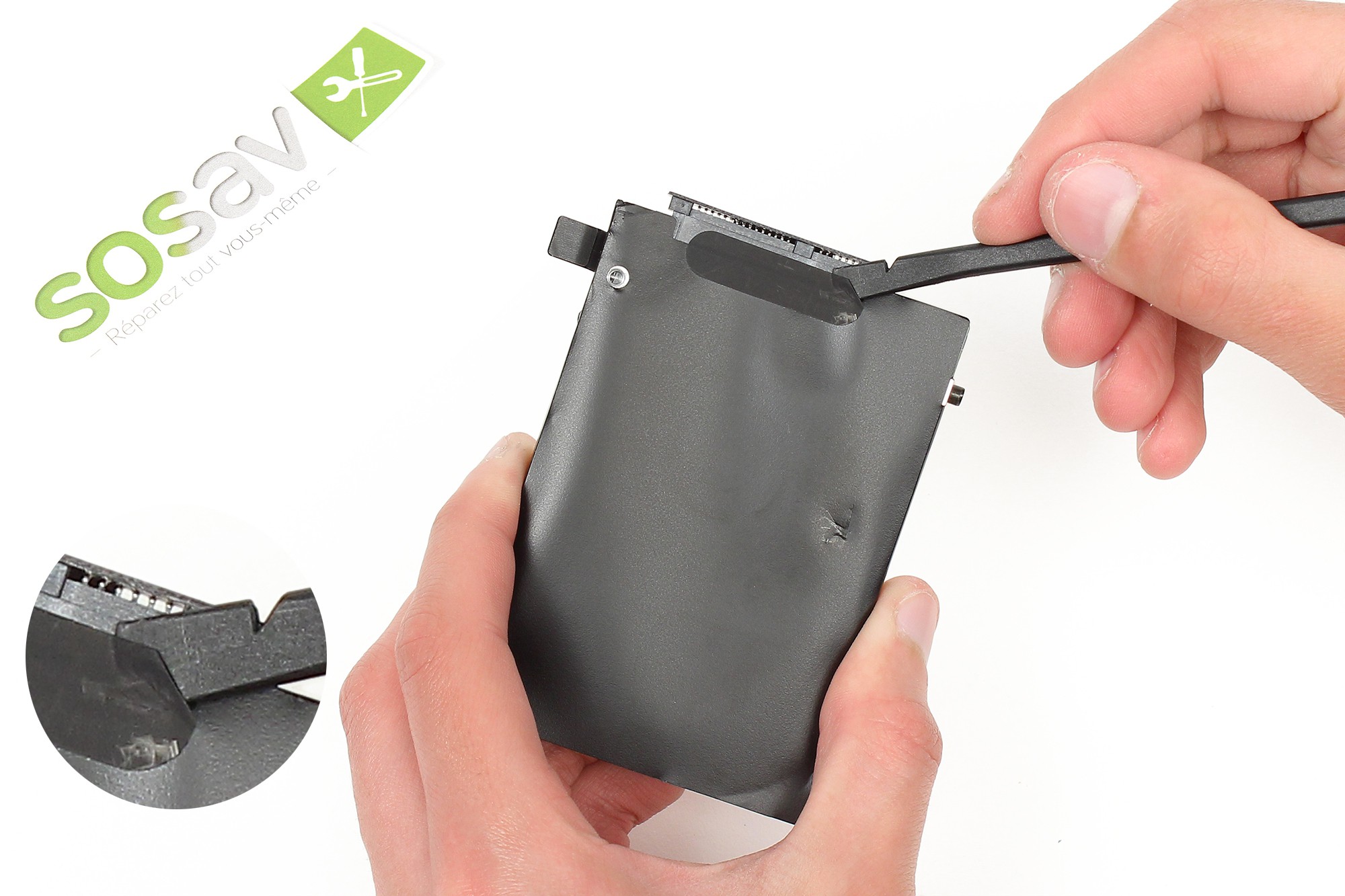

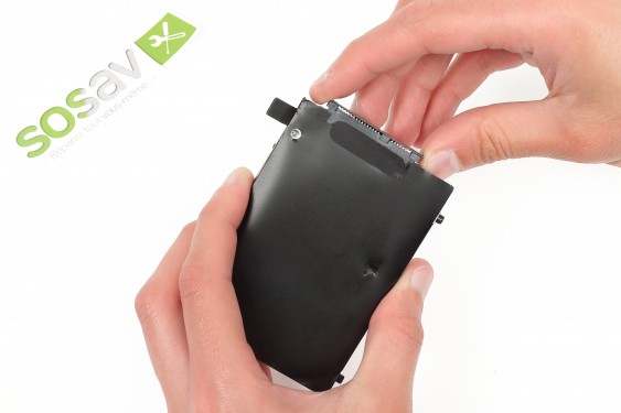

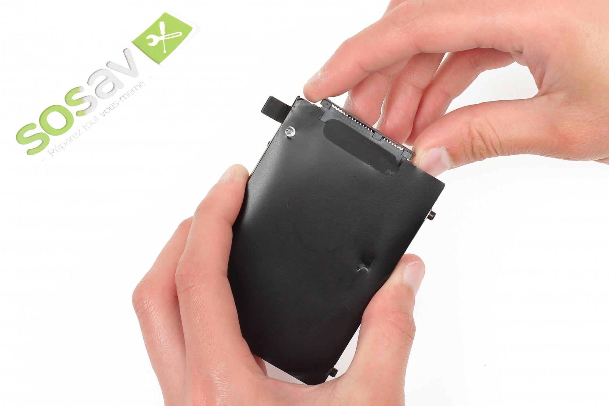

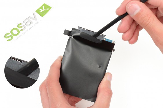

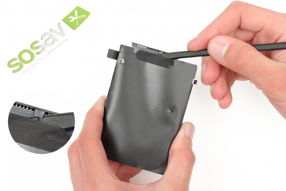

Toujours avec cette spatule en nylon, décollez le petit adhesif noir localisé sous le disque dur et collé sur une partie du connecteur de données et d'alimentation.

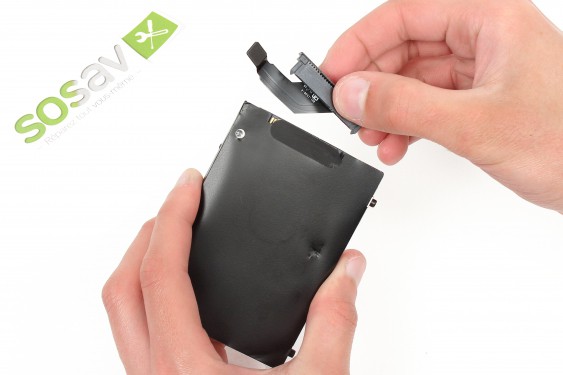

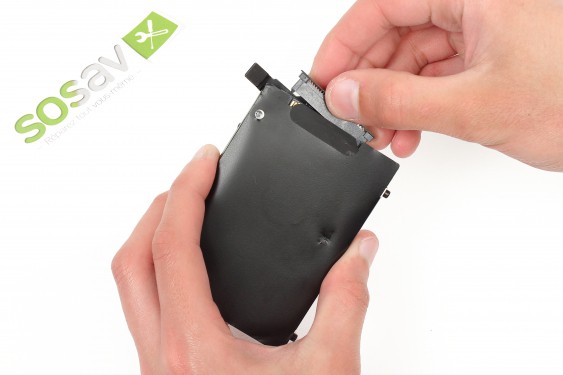

Retirez et déconnectez ensuite le connecteur de données et d'alimentation du disque dur.

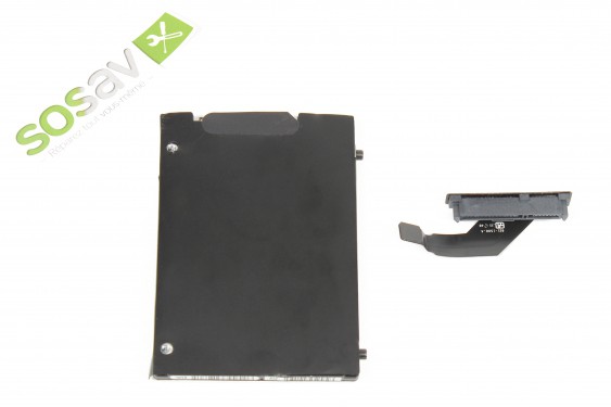

Le connecteur de données et d'alimentation du disque dur du Mac Mini late 2012 est désormais démonté.
Remplacez-le par une pièce neuve si cela est nécessaire.
