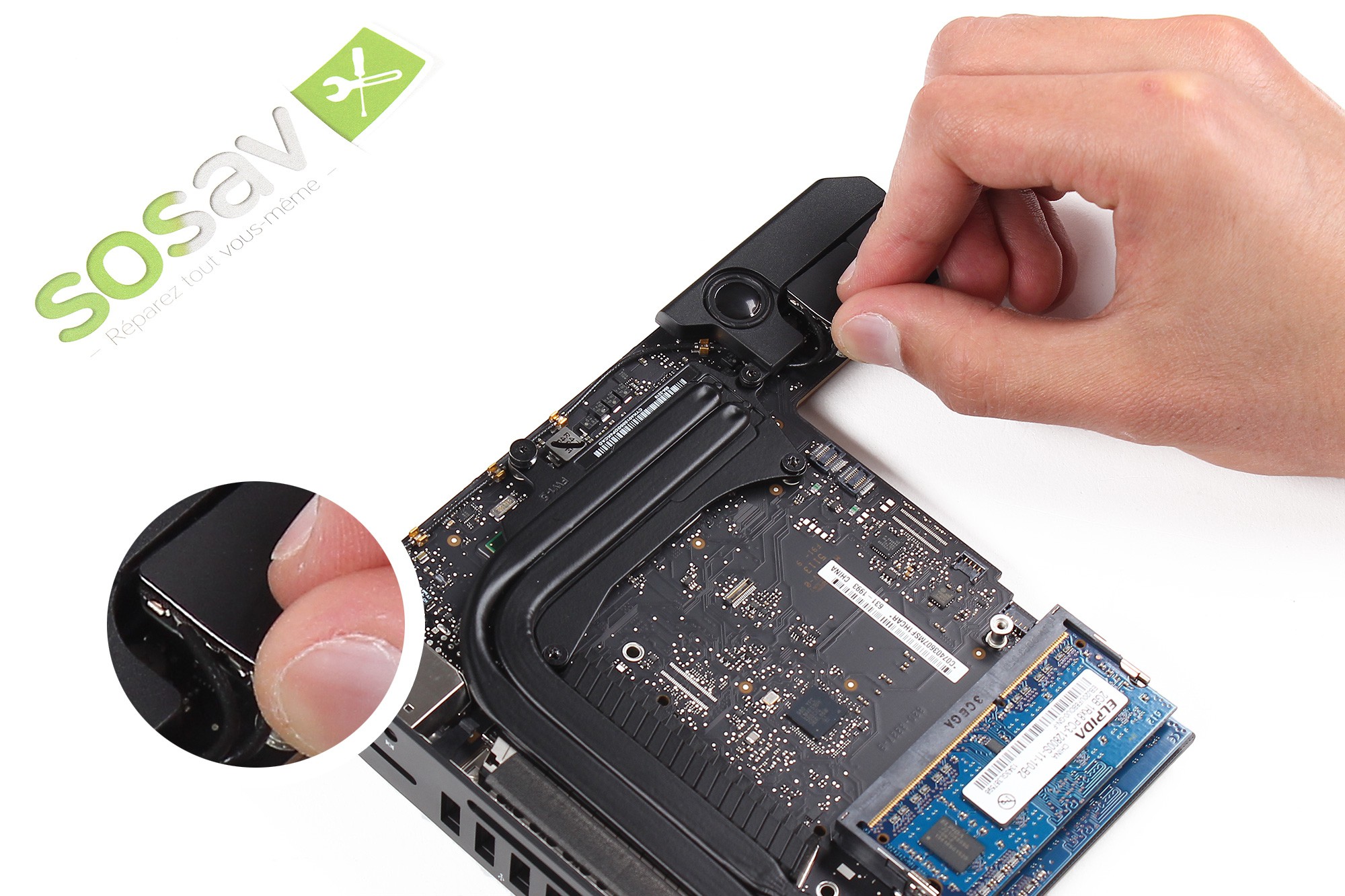

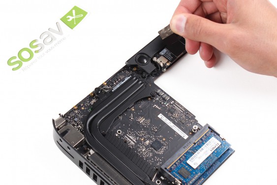

Décollez délicatement l'autocollant posé par dessus les connecteurs d'antenne.

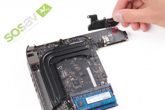

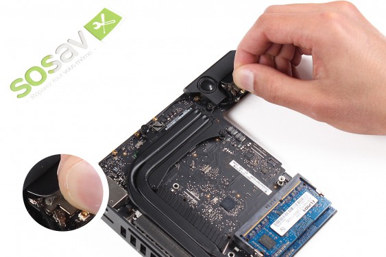

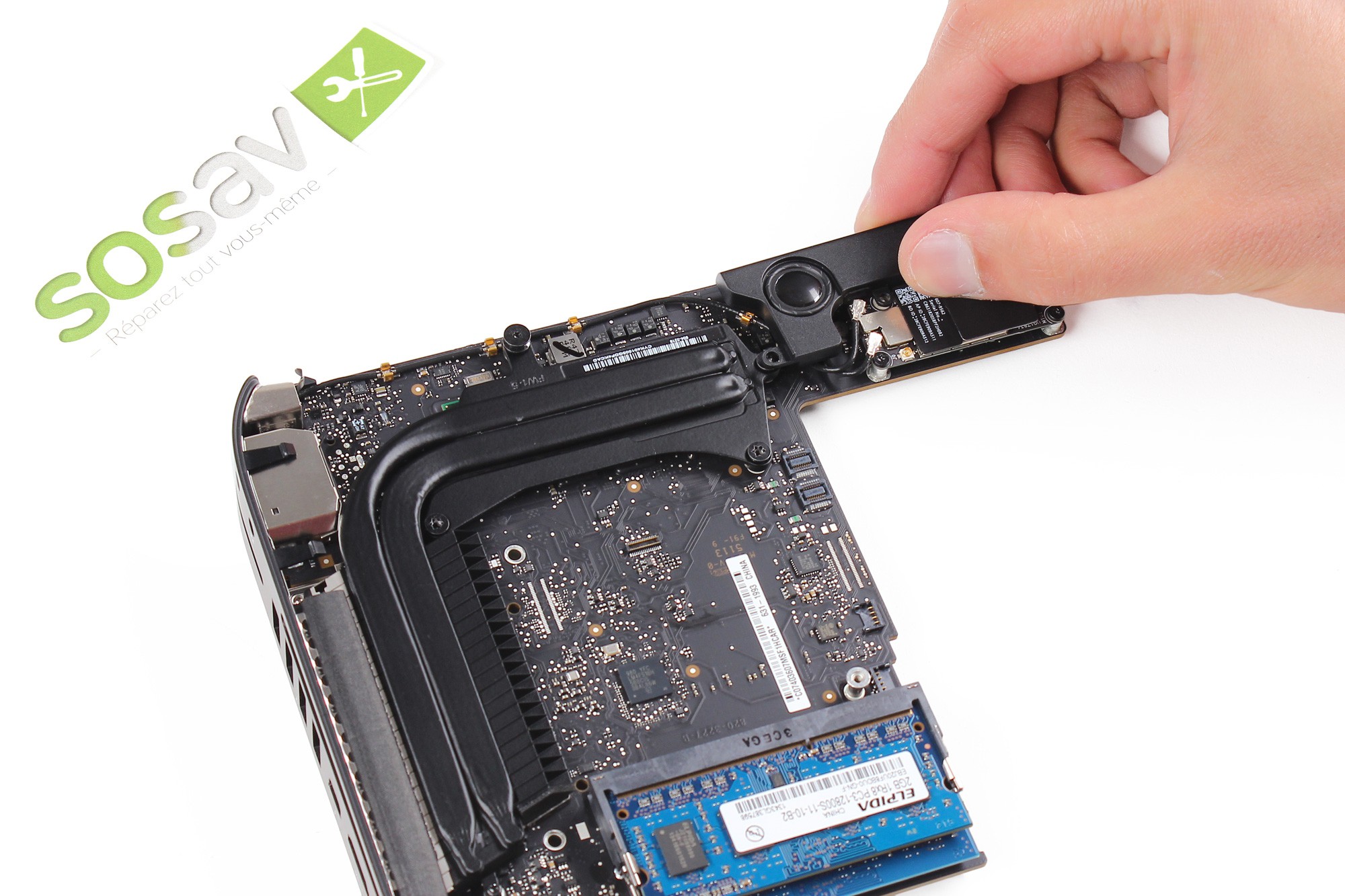

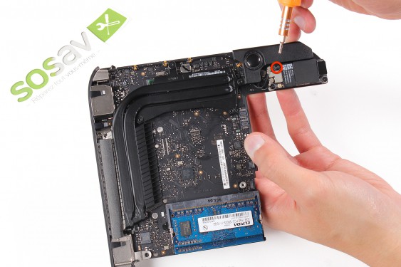

A l'aide d'un tournevis de type Torx, dévissez la vis entourée en rouge.
Soulevez ensuite délicatement le haut-parleur sans le démonter.
Attention : Le connecteur entouré en rouge relie le haut-parleur à la carte mère. Veillez à ne pas l'arracher !

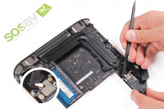

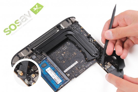

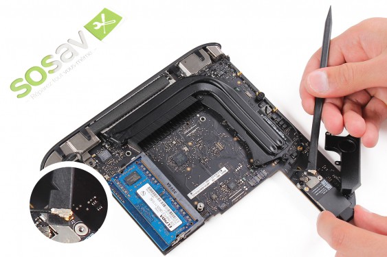

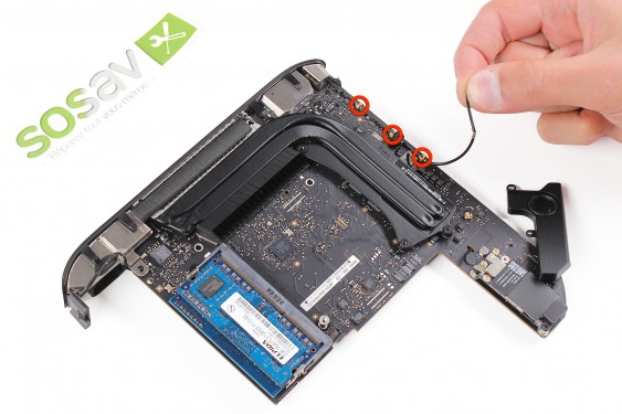

Utilisez une spatule en nylon afin de déconnecter délicatement les deux antennes de la carte WiFi/Bluetooth.
Etape 25

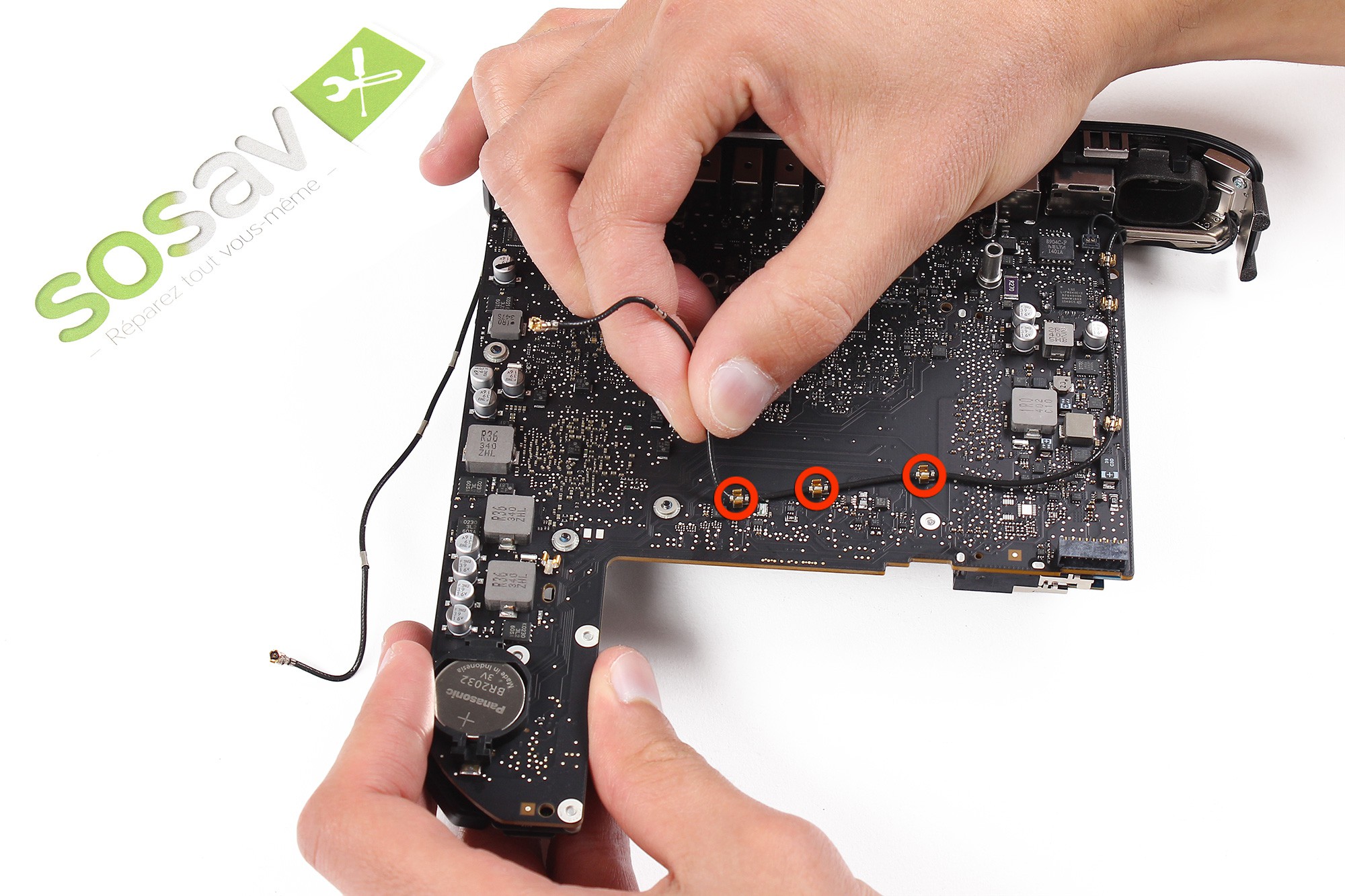

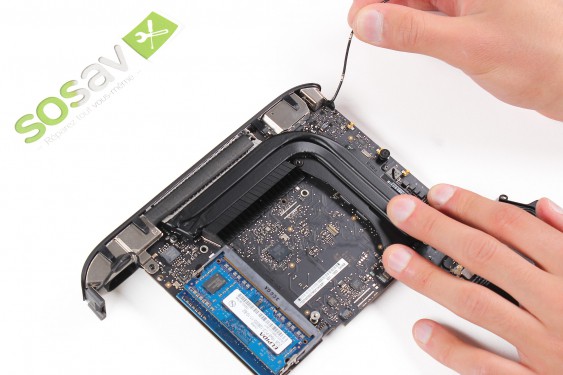

Tirez délicatement sur le premier câble d'antenne afin de le déclipser les 4 points d'encrage sur la carte mère.
Conseil remontage : Pensez à nettoyer le câble à l'aide d'un chiffon doux et de produit desoxydant afin d'éviter d'éventuelles interférences.

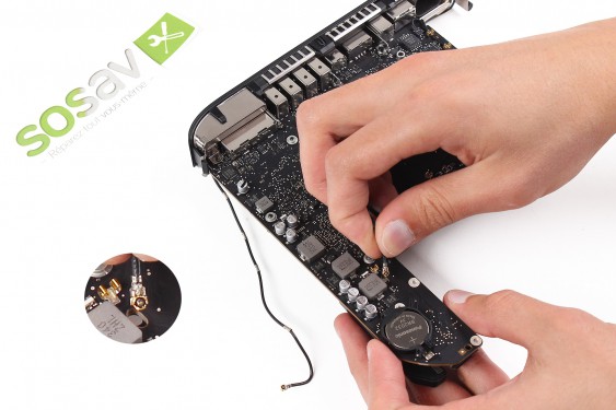

Etape 26

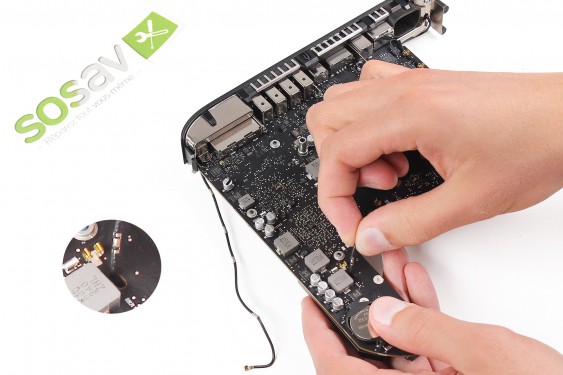

Retournez la carte mère à l'envers.
Déclipsez ensuite le premier clip afin d'extraire le connecteur d'antenne de son logement.

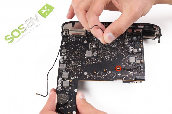

Tirez délicatement sur le second câble d'antenne afin de le déclipser de la carte mère, comme à l'étape 30.

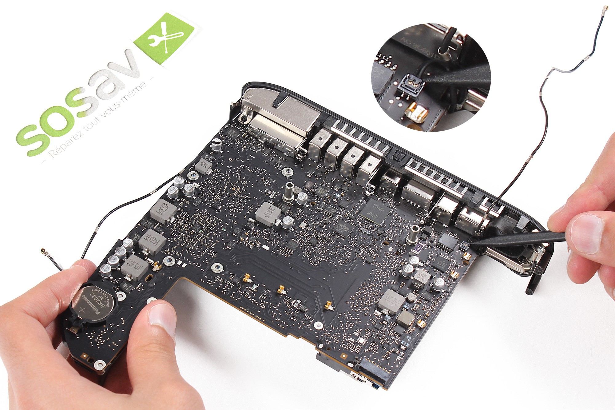

Etape 28

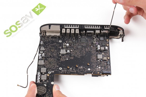

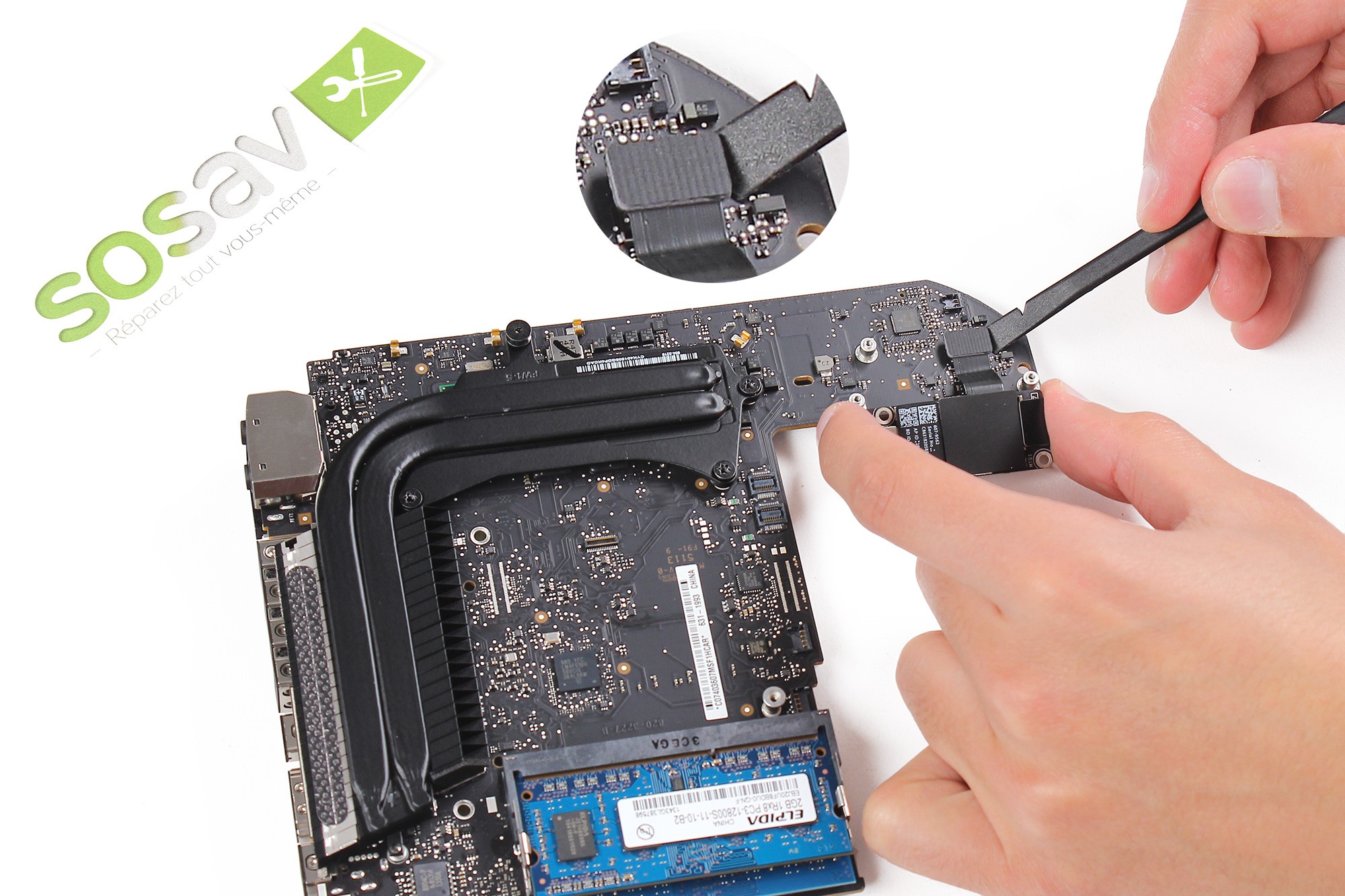

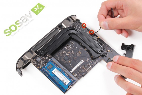

A l'aide de la pointe d'une spatule en nylon, déconnectez le câble du bouton d'allumage du Mac Mini.

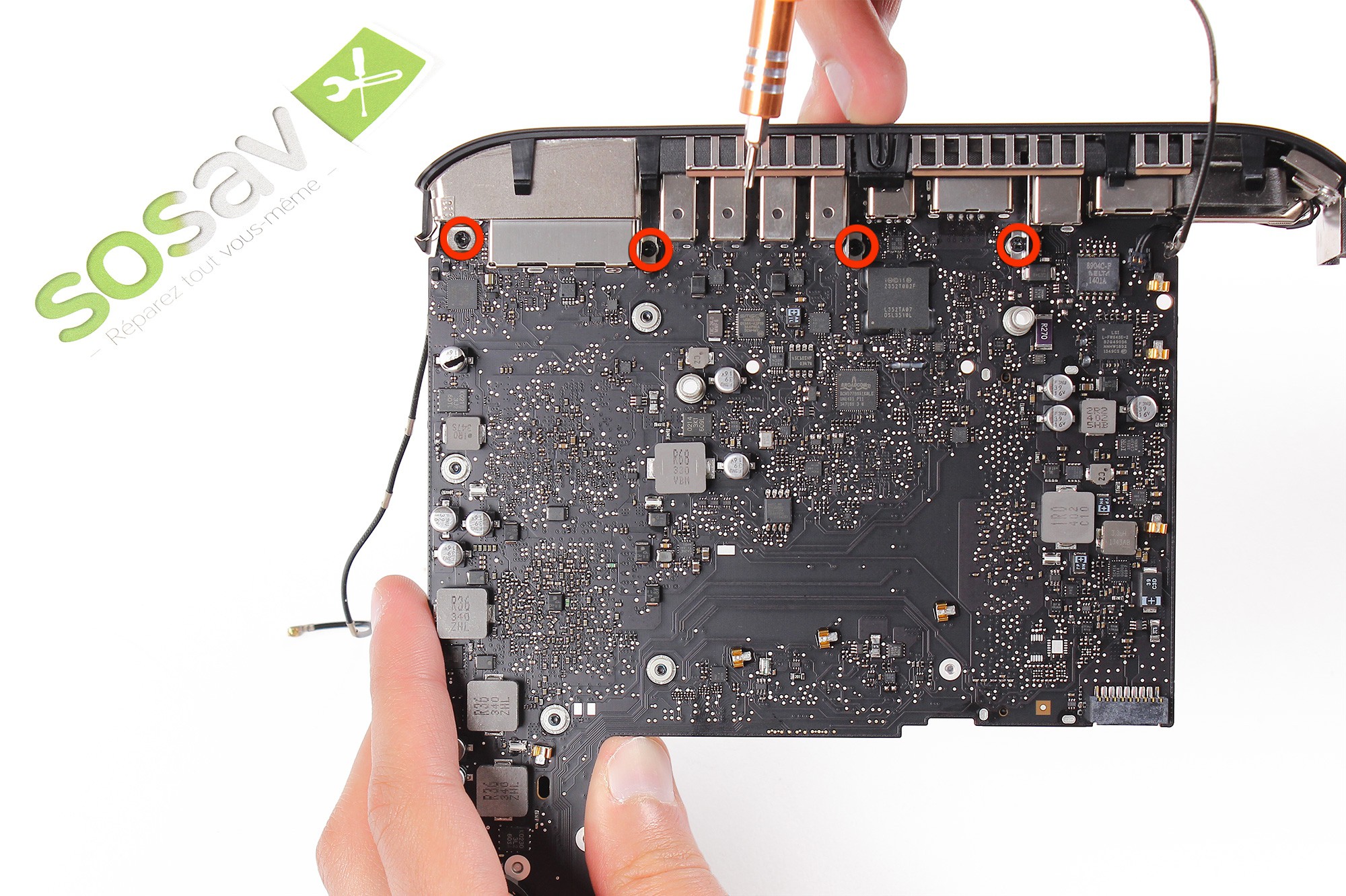

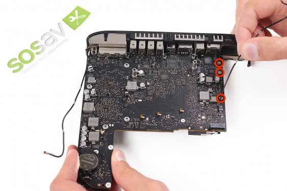

Etape 29
A l'aide d'un tournevis Torx, dévissez les quatre vis entourées en rouge.
Ces vis servent à maintenir la façade arrière.
Etape 30
Toujours à l'aide d'un tournevis torx, dévissez la vis entourée en rouge.
Cette vis sert à maintenir la partie gauche de la façade arrière.

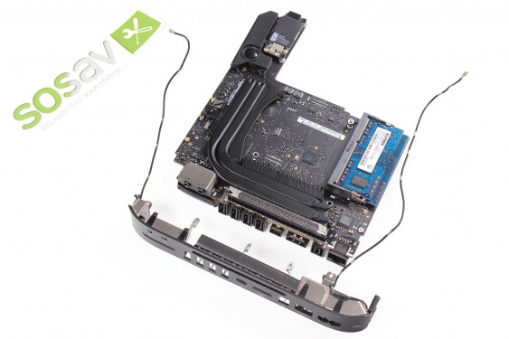

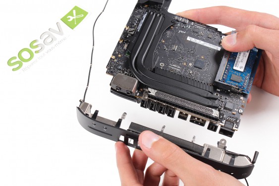

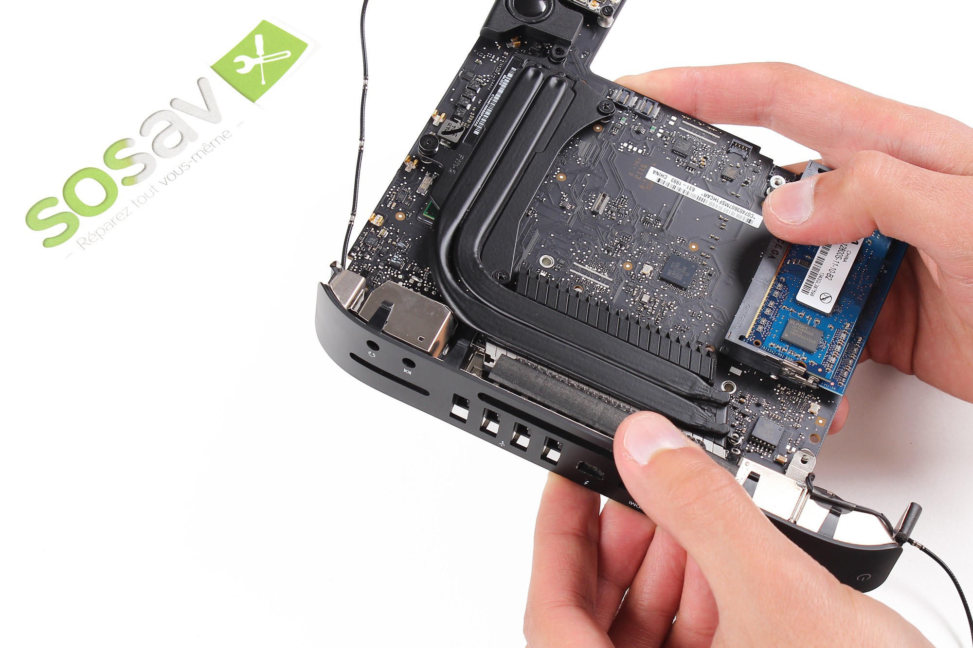

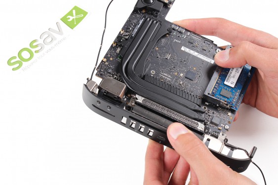

Tirez ensuite délicatement la façade arrière vers l'exterieur afin de la séparer de la carte mère du Mac Mini.

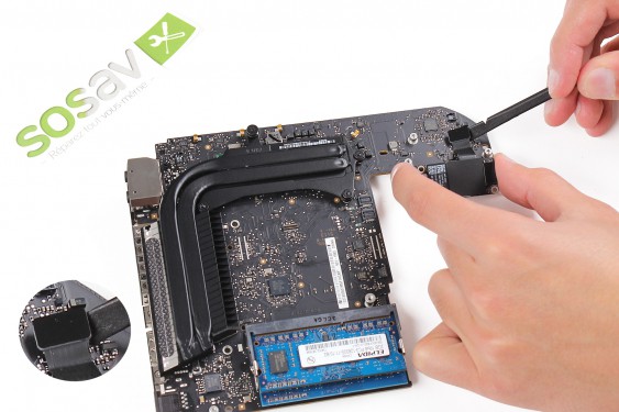

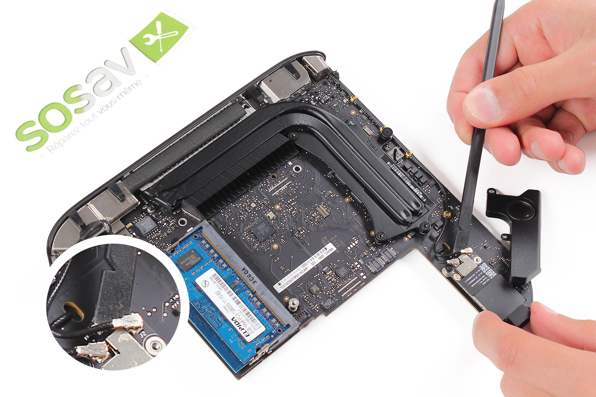

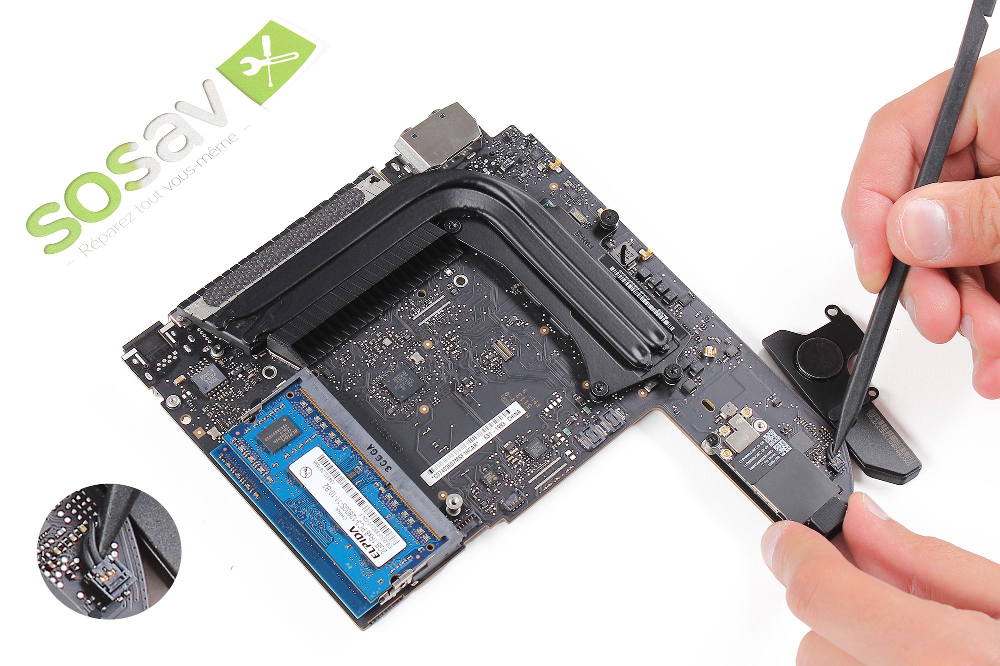

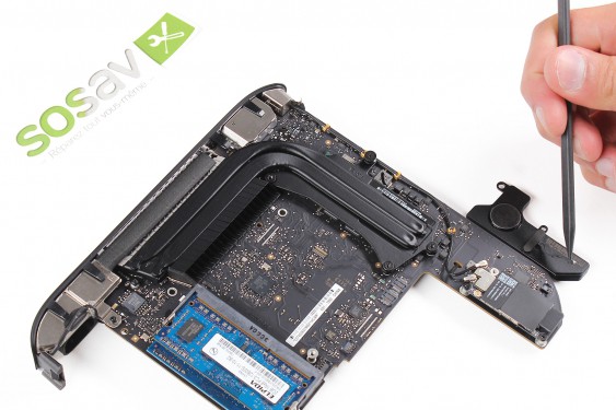

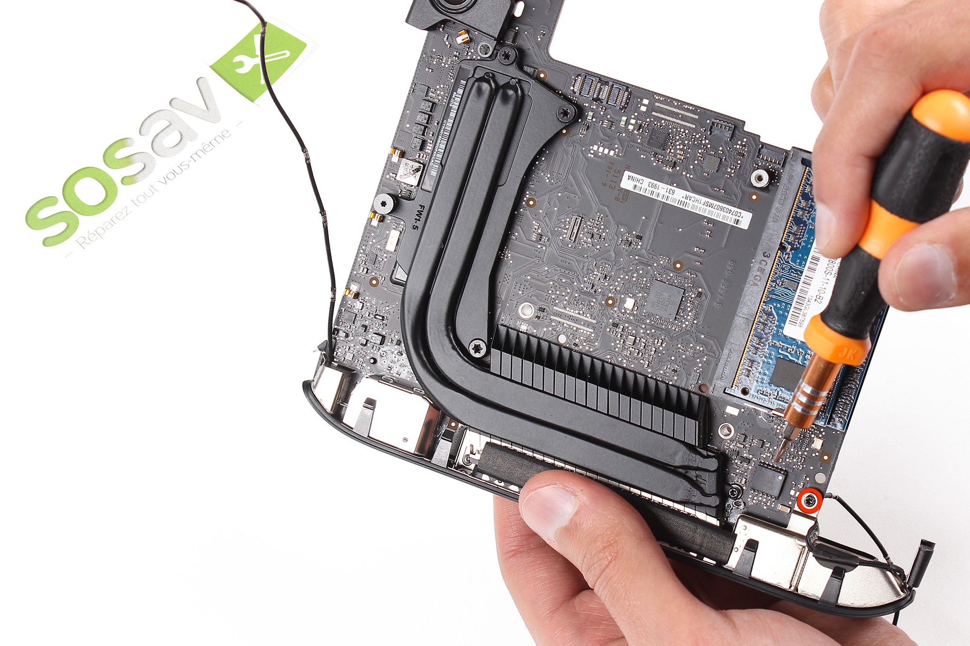

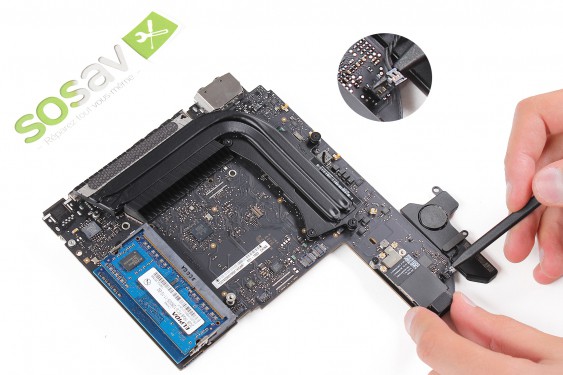

Utilisez la pointe d'une spatule en nylon afin de déconnecter délicatement le câble du haut-parleur.

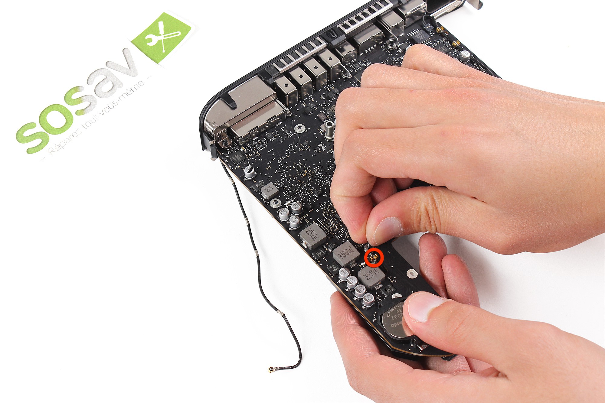

Etape 33

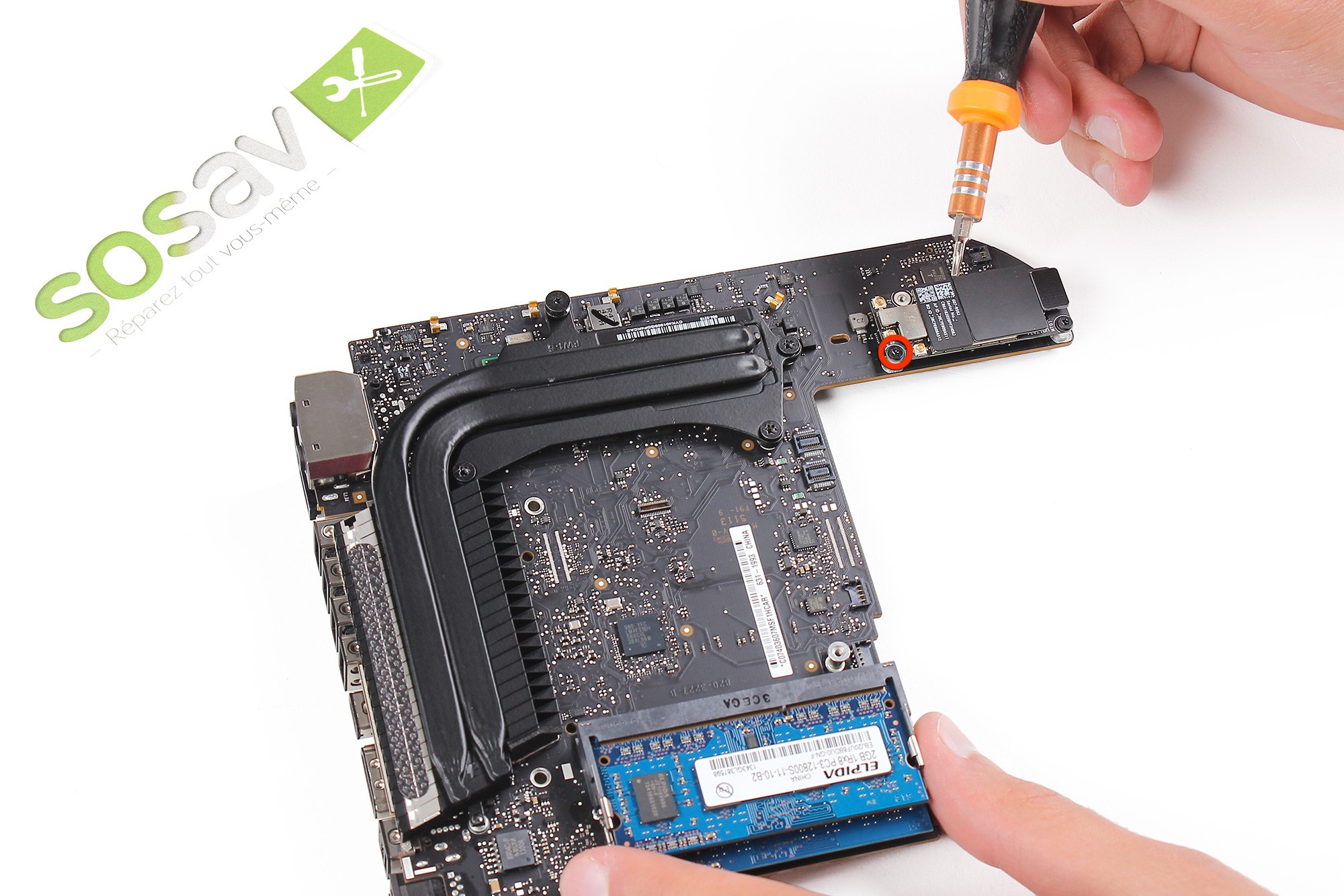

A l'aide d'un tournevis Torx, dévissez la vis entourée en rouge.
Etape 34

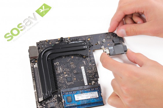

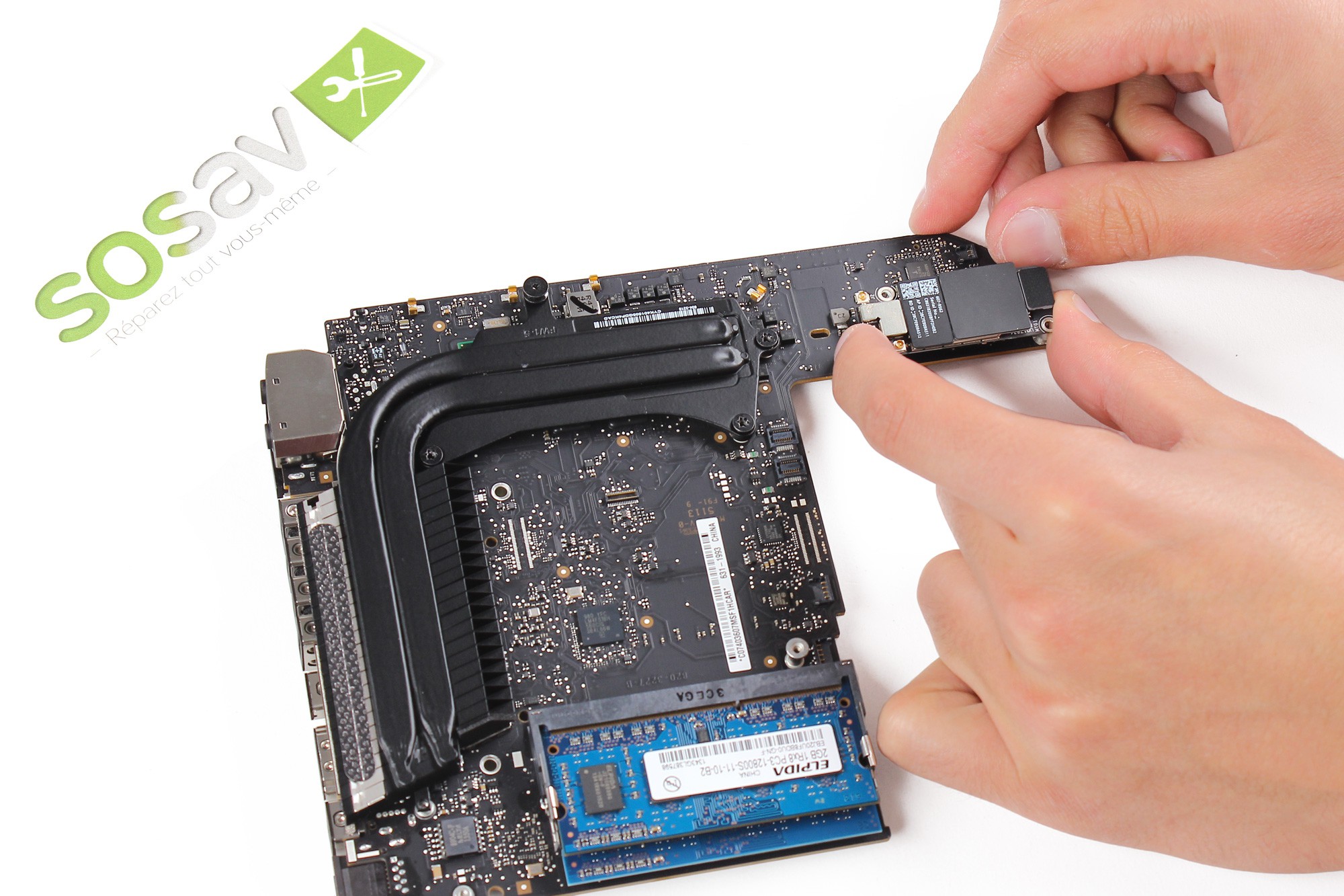

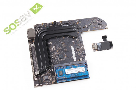

Soulevez puis déplacez vers l'exterieur la carte WiFi/Bluetooth.
Attention : Ne retirez pas encore la carte WiFi/Bluetooth ! Cette dernière est encore liée à la carte mère par une nappe !
Etape 35
A l'aide d'une spatule en nylon, faites levier afin de déconnecter la nappe de liaison de la carte WiFi/Bluetooth.

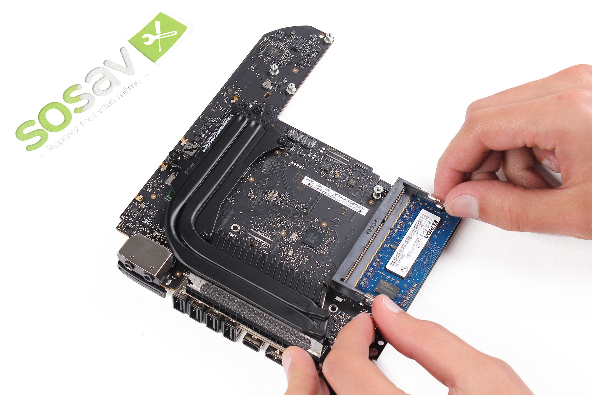

Etape 36

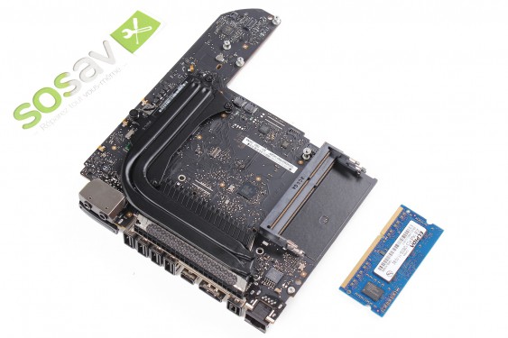

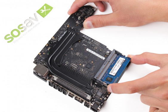

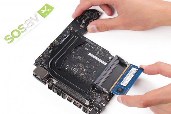

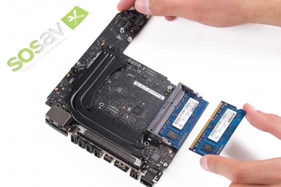

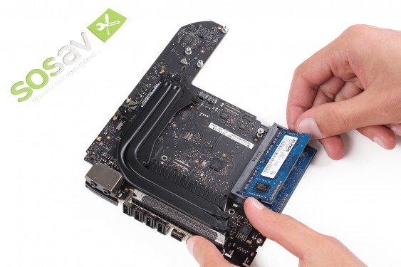

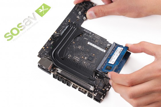

Retournez la carte mère.Repoussez les deux taquets métalliques de retention des barettes RAM afin de libérer la première barette.Procédez ensuite à son retrait.
Etape 37

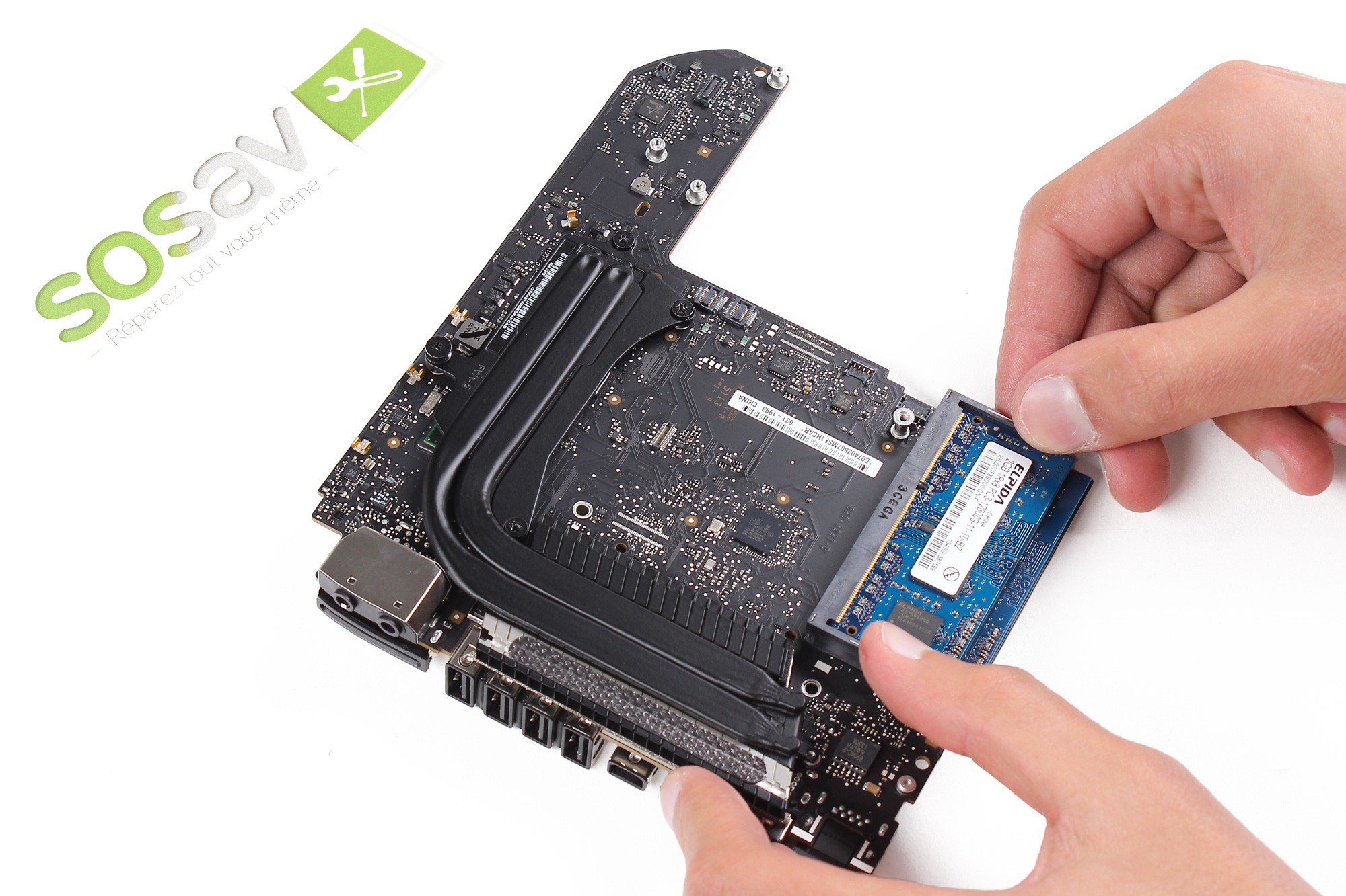

Repoussez vers l'exterieur les deux taquets de retention de la seconde barrette mémoire RAM.Procédez ensuite à son retrait.

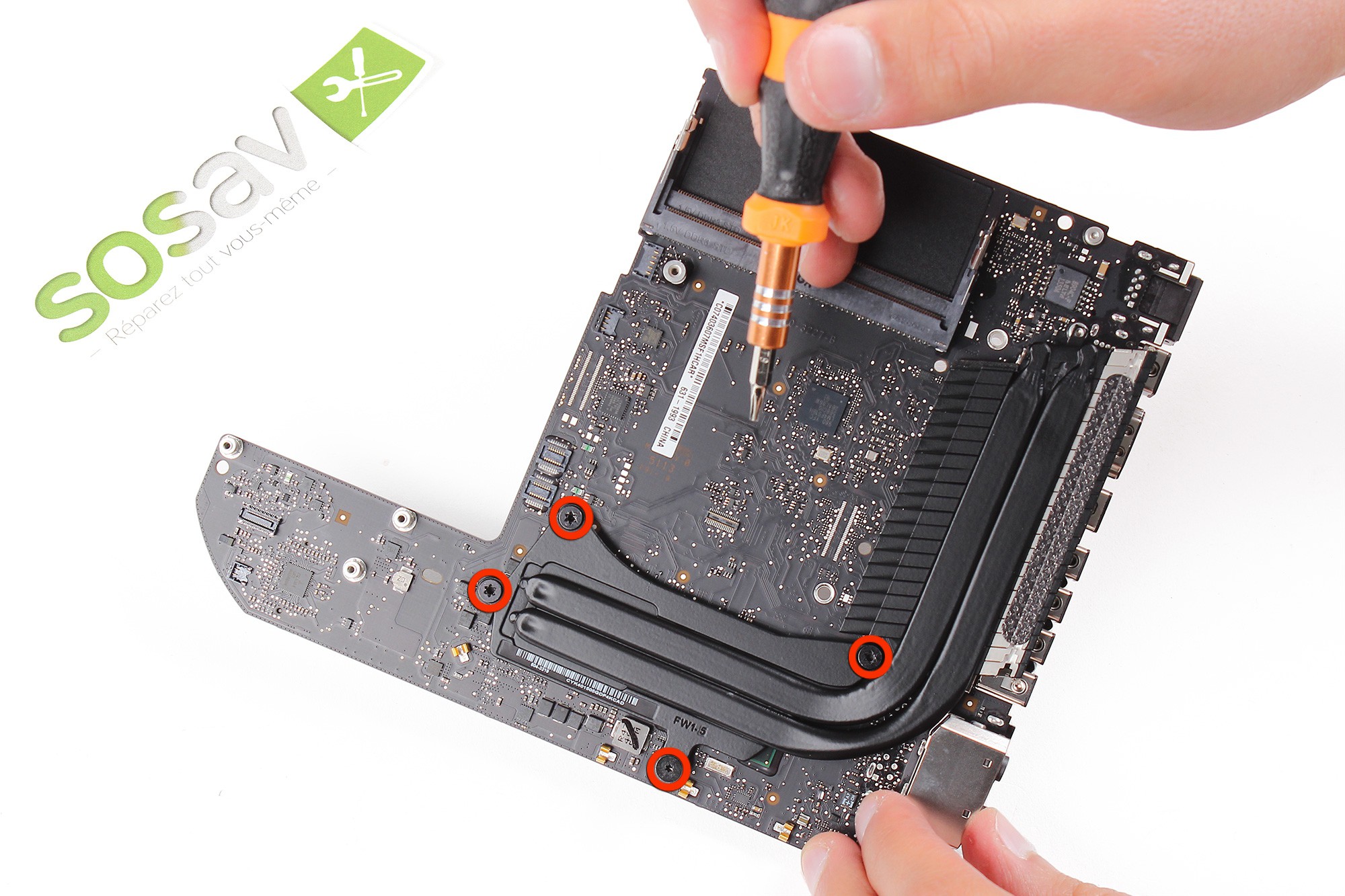

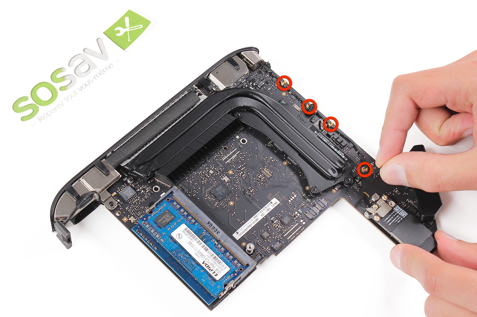

Etape 38

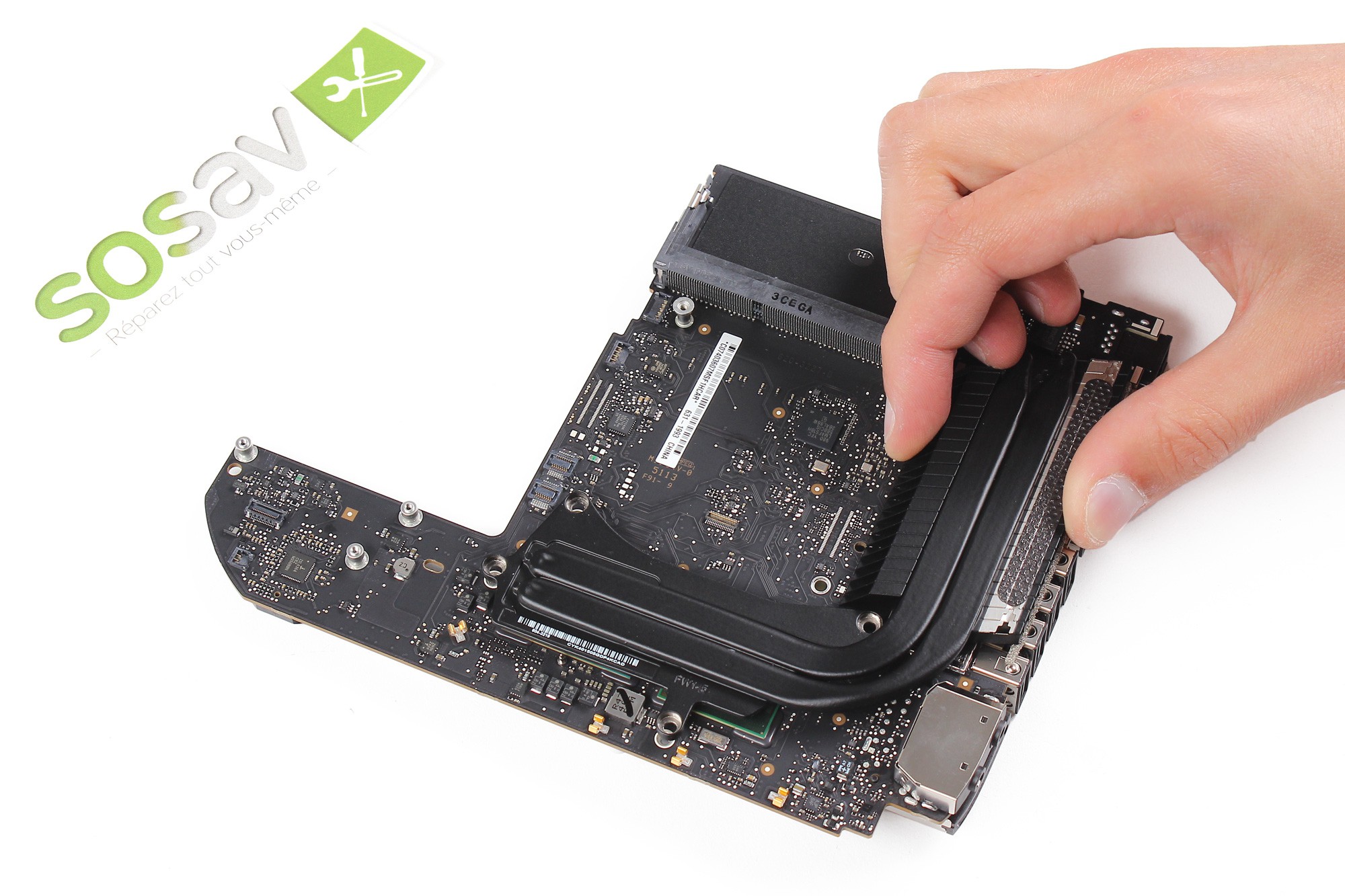

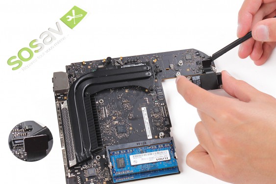

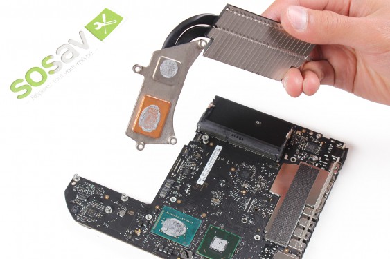

Ces vis maintiennent le radiateur du processeur et du chipset en place.

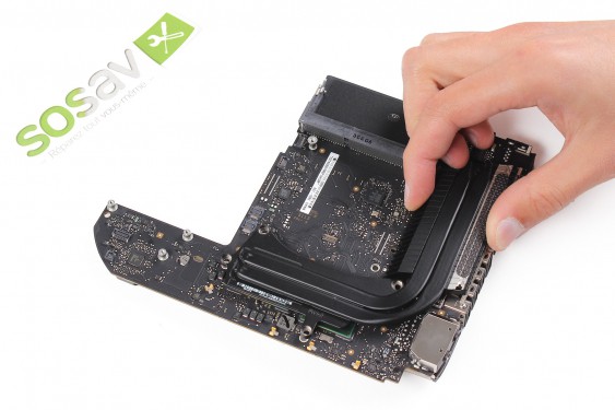

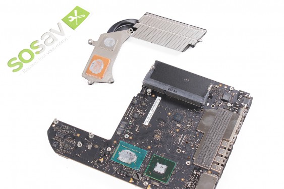

Etape 39
Soulevez ensuite le radiateur puis procédez à son retrait.
En raison de la présence de pate thermique, nous vous recommandons de placer le radiateur à l'envers sur le support où vous souhaitez le déposer.

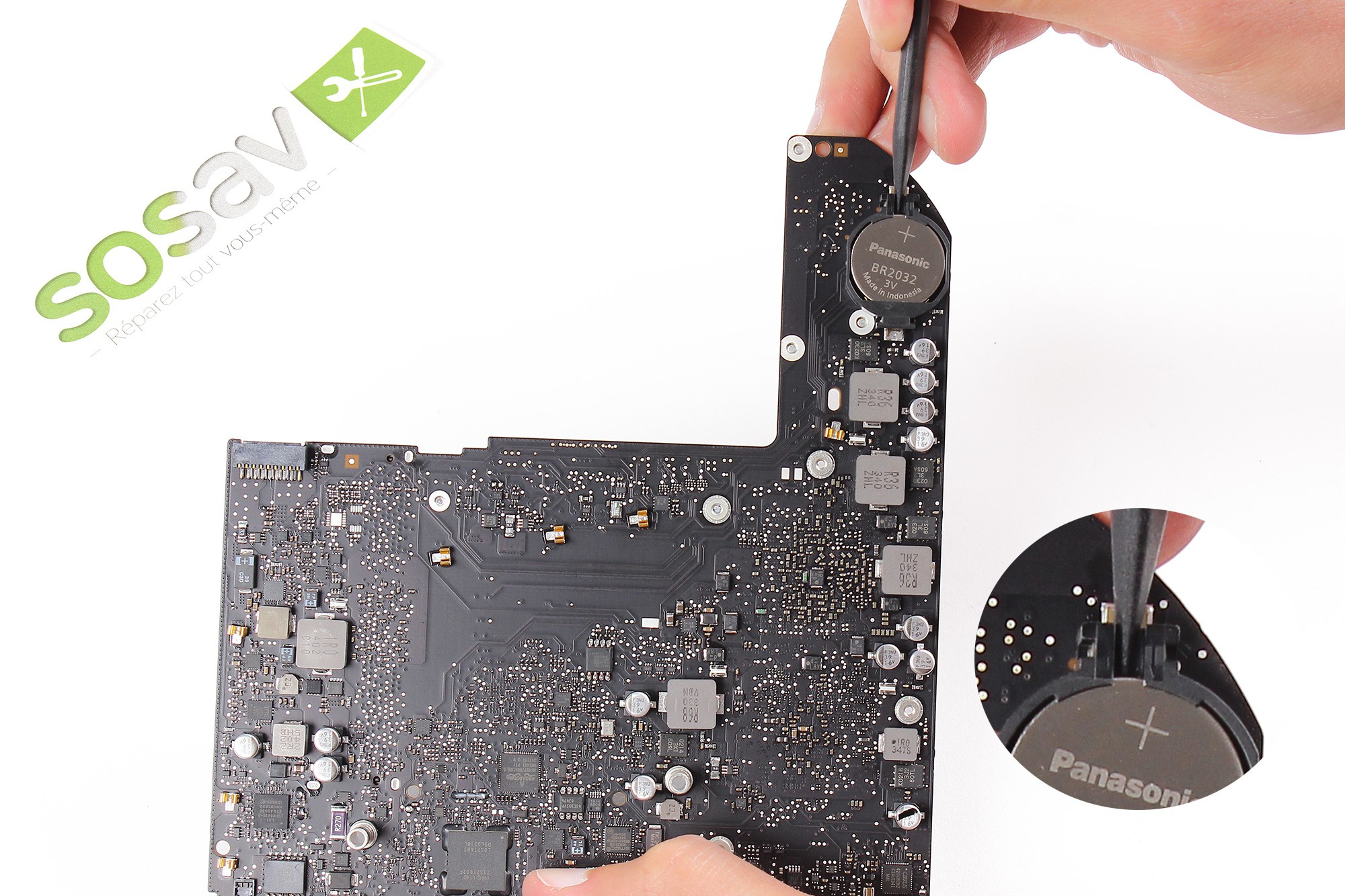

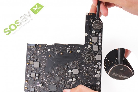

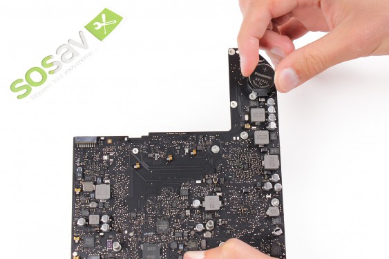

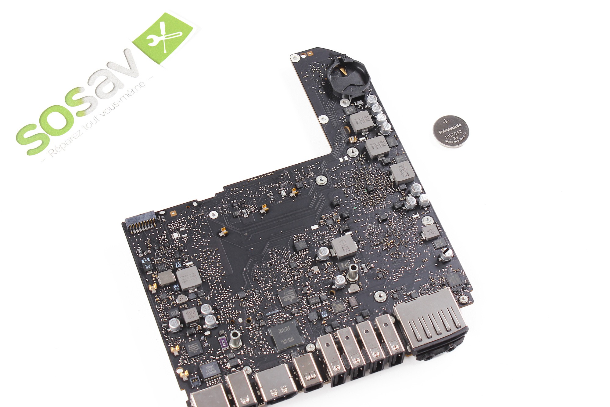

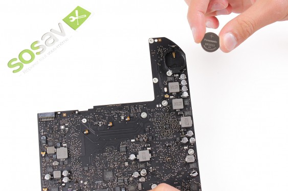

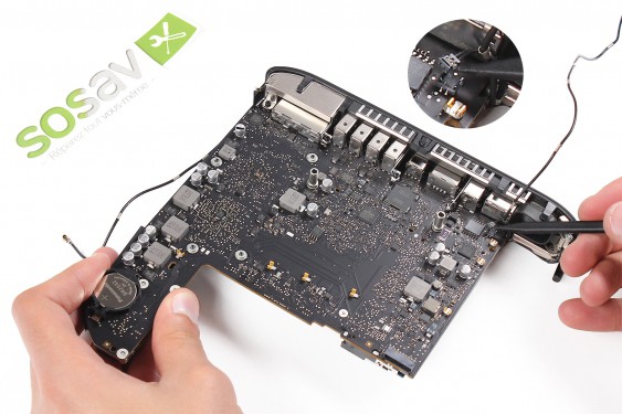

A l'aide de la pointe d'une spatule en nylon, poussez délicatement la pile de sauvegarde puis procédez à son retrait.
Etape 41
La carte mère du Mac Mini Late 2012 est désormais entièrement démontée.
Pour remonter votre Mac Mini Late 2012 suivez ce guide en sens inverse.
