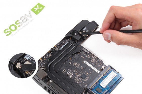

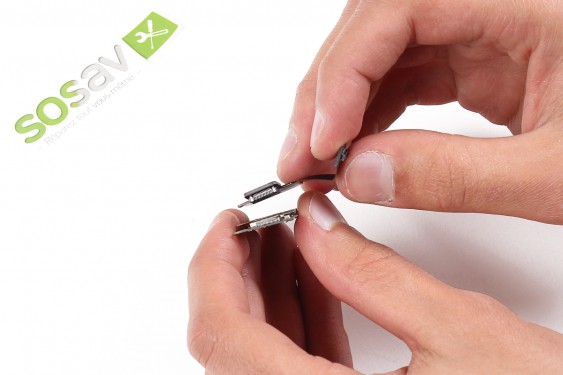

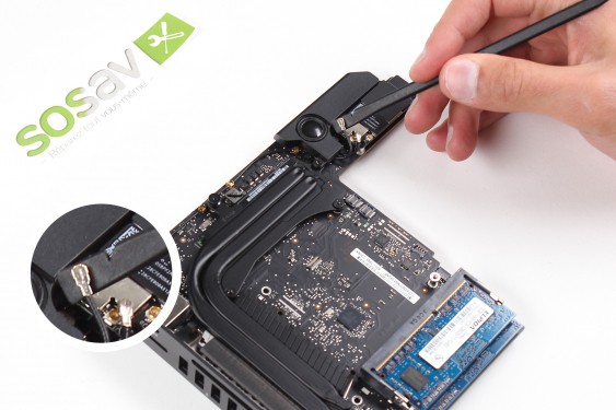

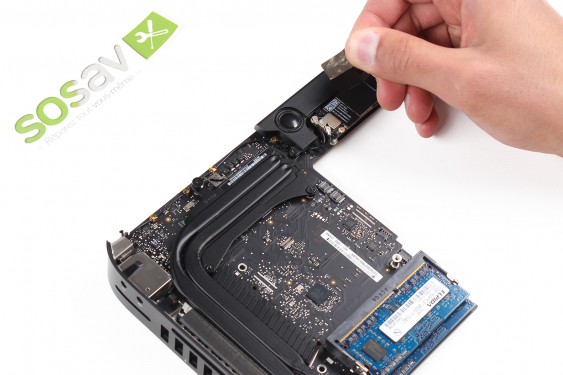

Soulevez le petit autocollant noir puis procédez à son retrait.
Cet autocollant dissimule les connecteurs des antennes.
A l'aide d'une spatule en nylon, déconnectez la première puis la seconde antenne.

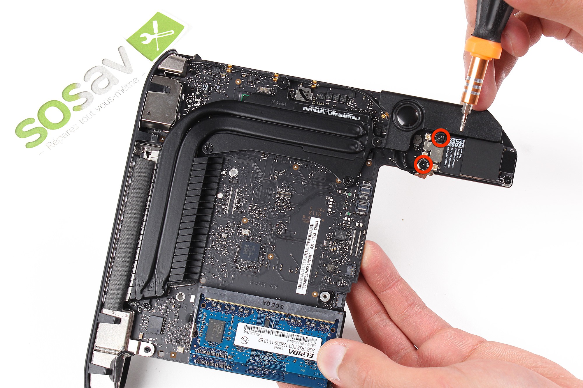

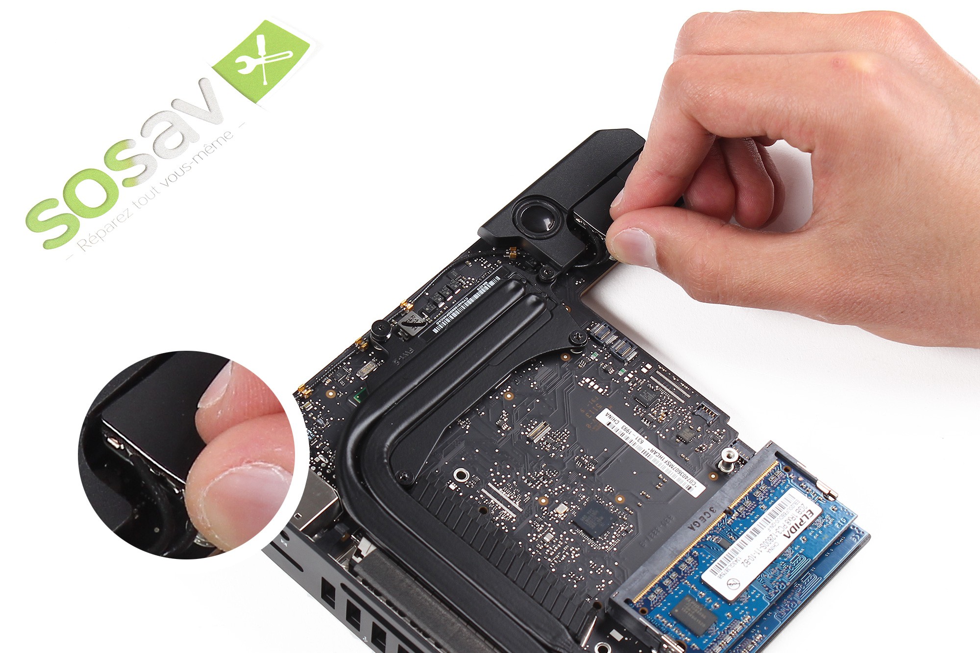

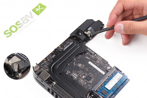

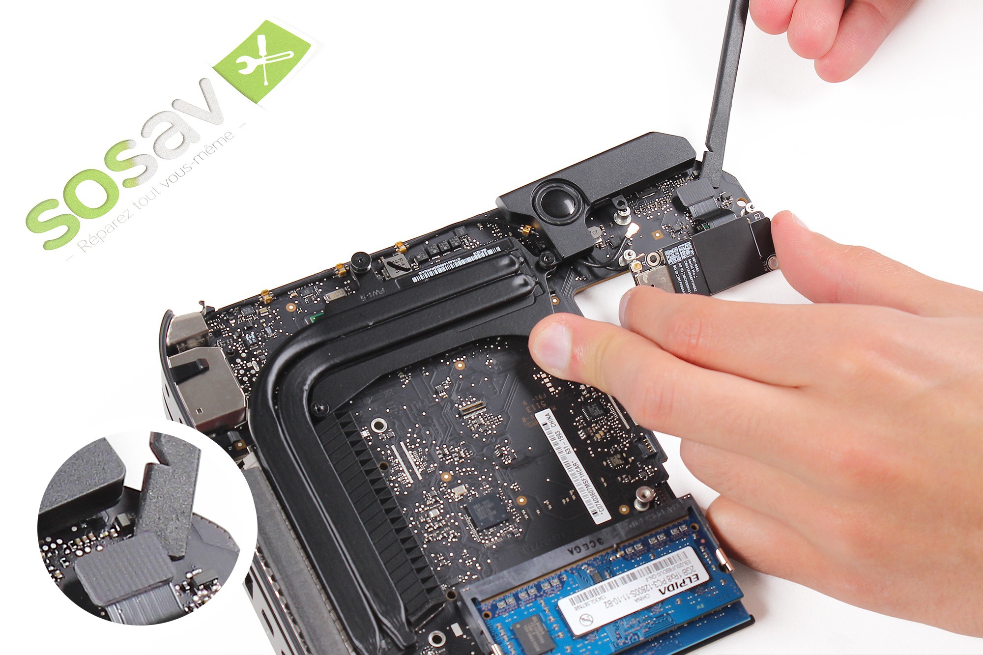

A l'aide d'un tournevis Torx, dévissez les deux vis entourées en rouge.
Etape 24

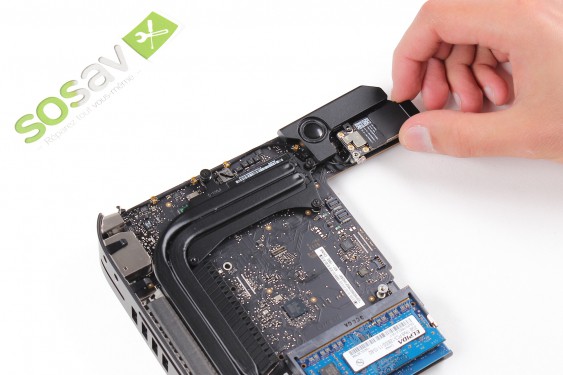

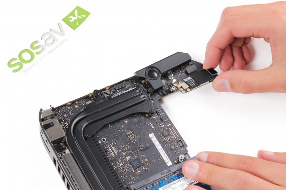

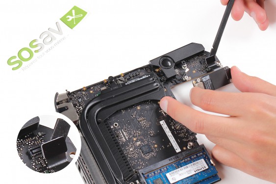

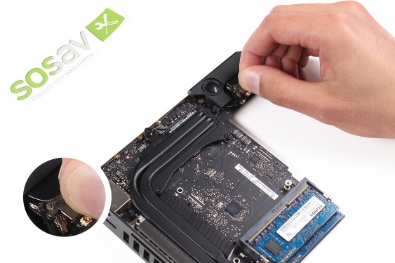

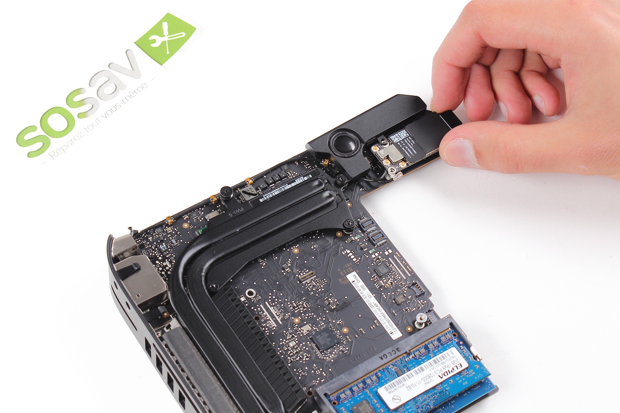

Soulevez ensuite délicatement la carte puis déplacez la de 2 centimètres vers l'exterieur.
Attention : La carte est liée à la carte mère par une nappe ! Veillez à ne pas retirer la carte avant d'avoir réalisé les étapes suivantes !
Etape 25

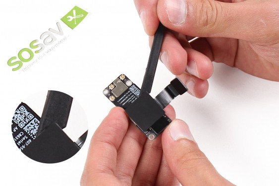

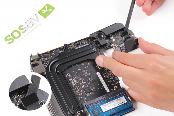

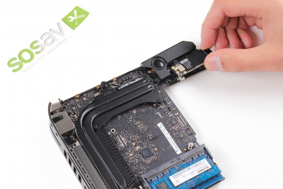

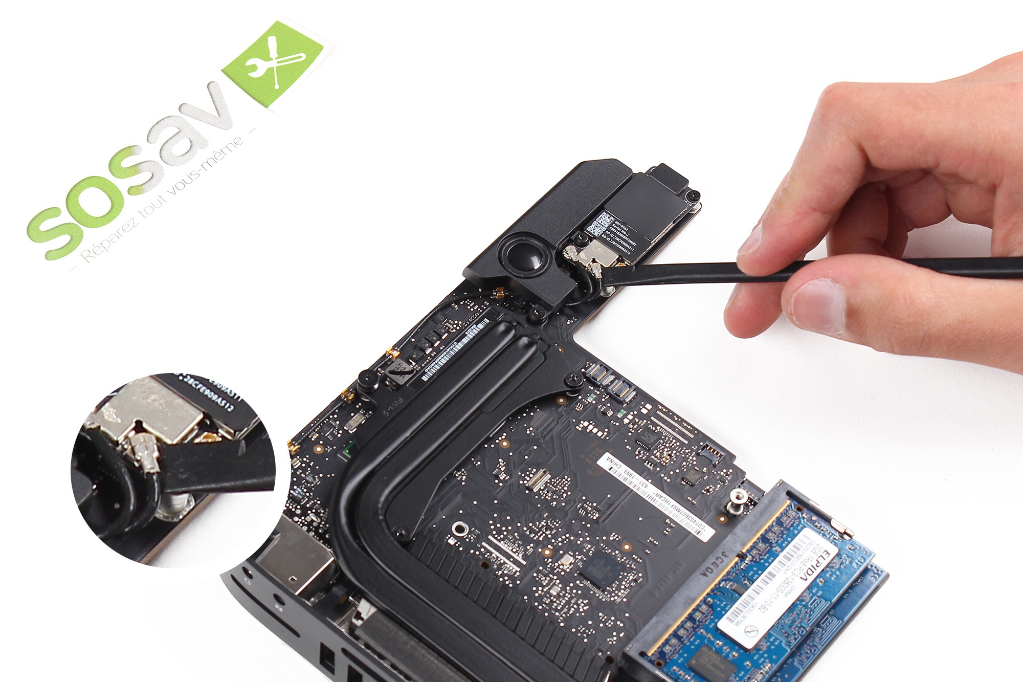

A l'aide d'une spatule en nylon, déconnectez la nappe de liaison de la carte WiFi et Bluetooth.
Etape 26

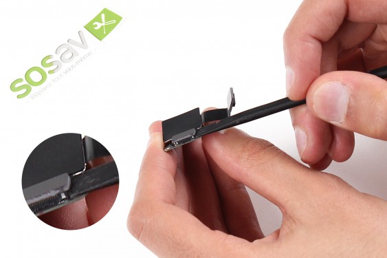

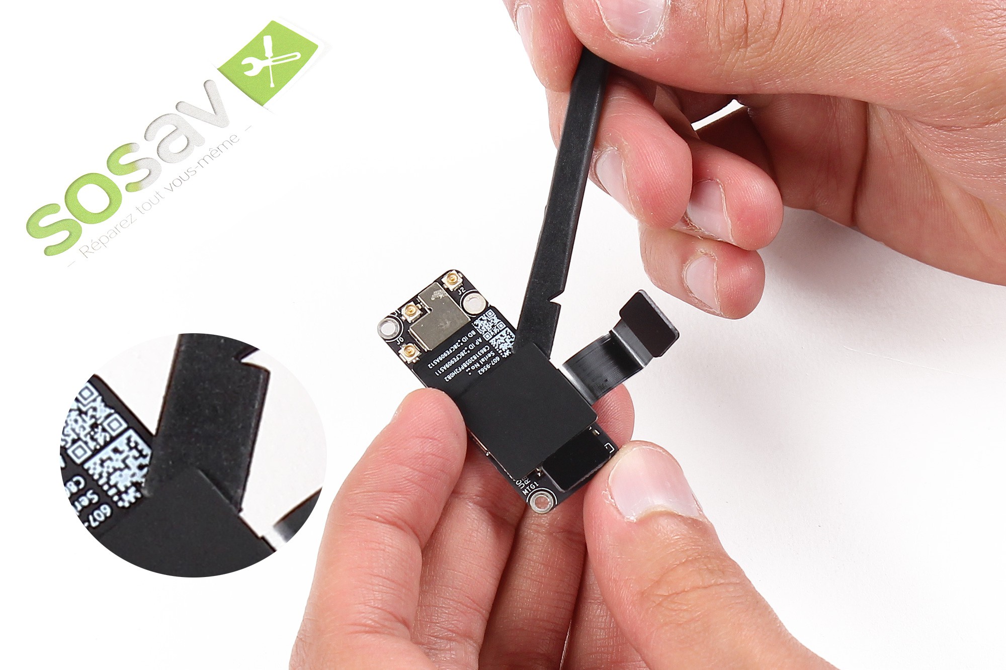

A l'aide d'une spatule en nylon, décollez et déconnectez délicatement la nappe de liaison de la carte WiFi et Bluetooth.
Etape 27

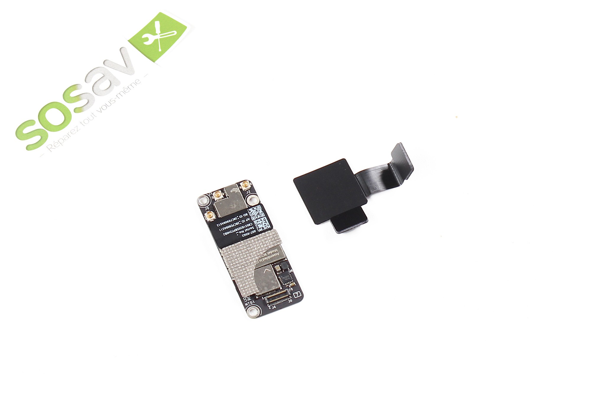

La carte WiFi et Bluetooth du Mac Mini late 2012 est désormais démontée.
Procédez à son remplacement par une carte neuve si cela est nécessaire.
