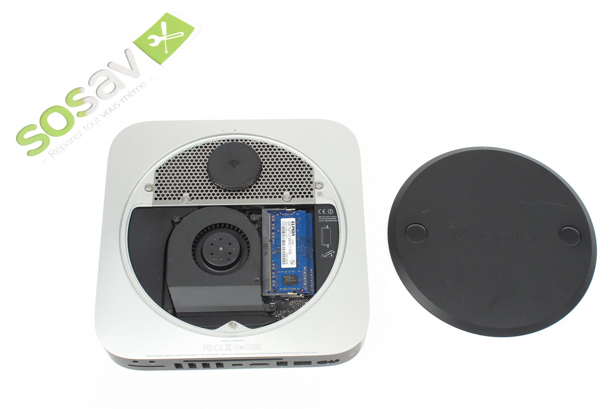

Avant de commencer le démontage du capot inférieur, et pour des raisons de sécurité évidentes, il est nécessaire d'éteindre puis de débrancher tous les câbles du Mac mini ainsi que le câble d'alimentation.
Tout en maintenant l'appui sur le capot inférieur, effectuez un mouvement dans le sens contraire des aiguilles d'une montre.
Le point blanc imprimé sur le capot inférieur doit alors se déplacer du point noir vers le point non coloré présent sur le chassis.
Remplacez-le par une pièce neuve si cela est nécessaire.
