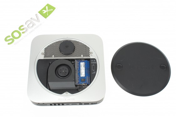

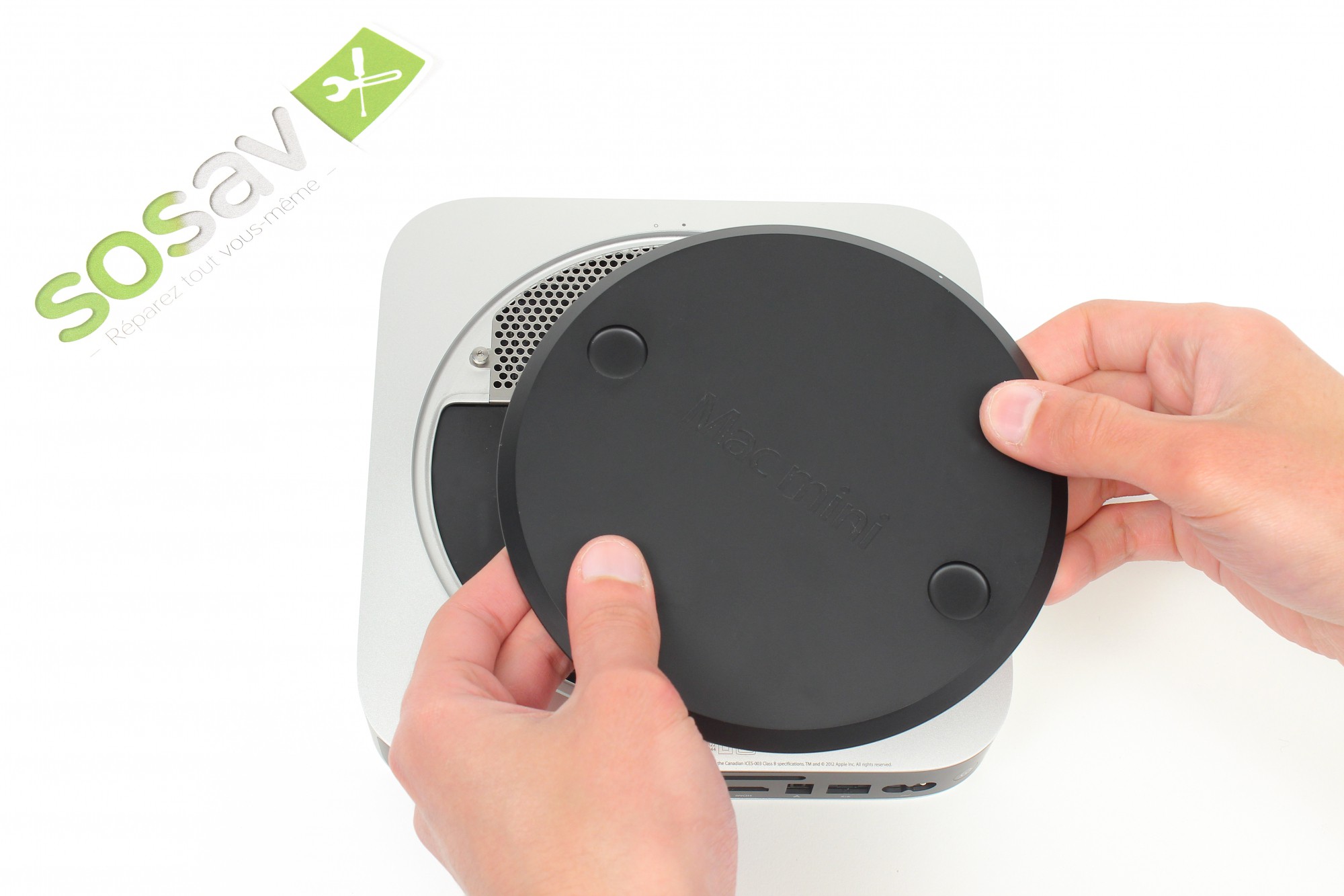

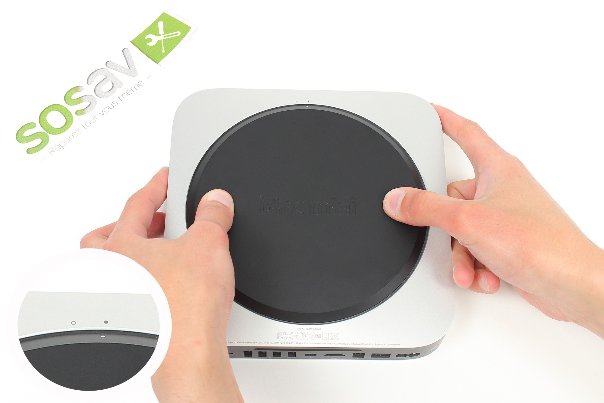

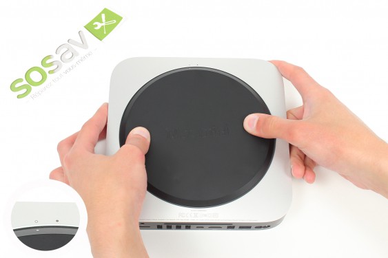

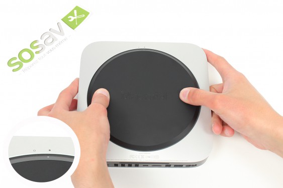

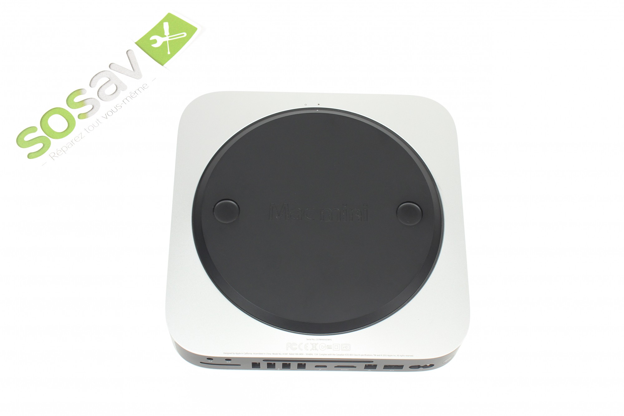

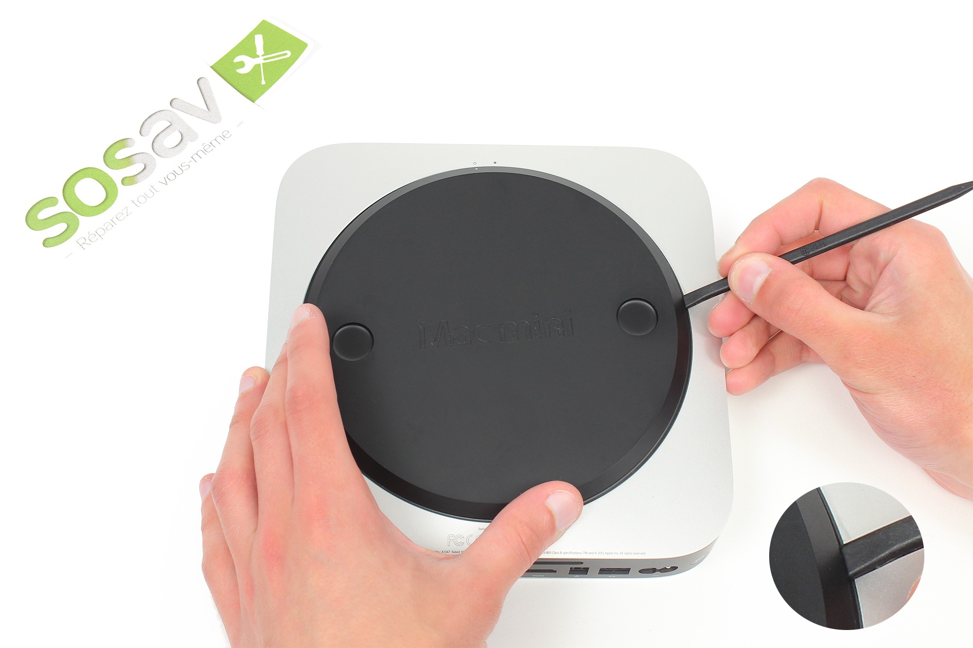

A l'aide de vos pouces, excercez une légère pression sur les emplacements ronds prévus à cet effet sur le capot inférieur du Mac mini.
Tout en maintenant l'appui sur le capot inférieur, effectuez un mouvement dans le sens contraire des aiguilles d'une montre.
Le point blanc imprimé sur le capot inférieur doit alors se déplacer du point noir vers le point non coloré présent sur le chassis.

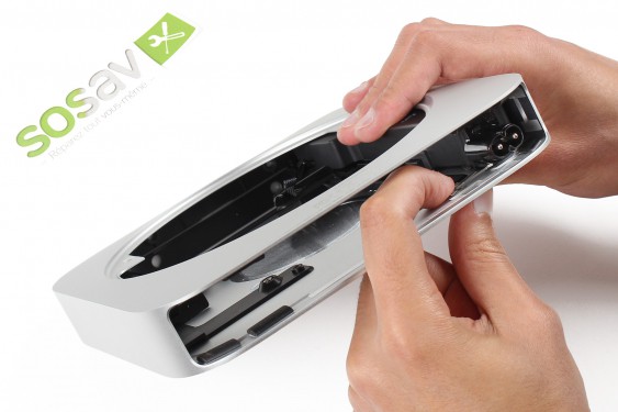

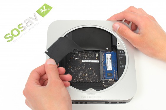

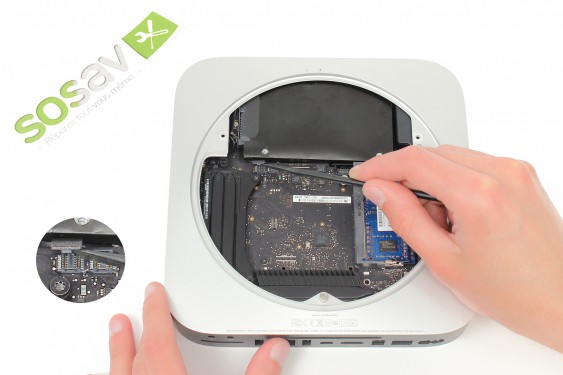

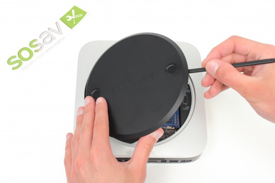

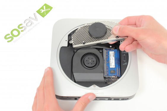

Utilisez une spatule en nylon pour faire levier et soulever délicatement le capot inférieur comme indiqué sur les photos.
Retirez ensuite complètement le capot inférieur.

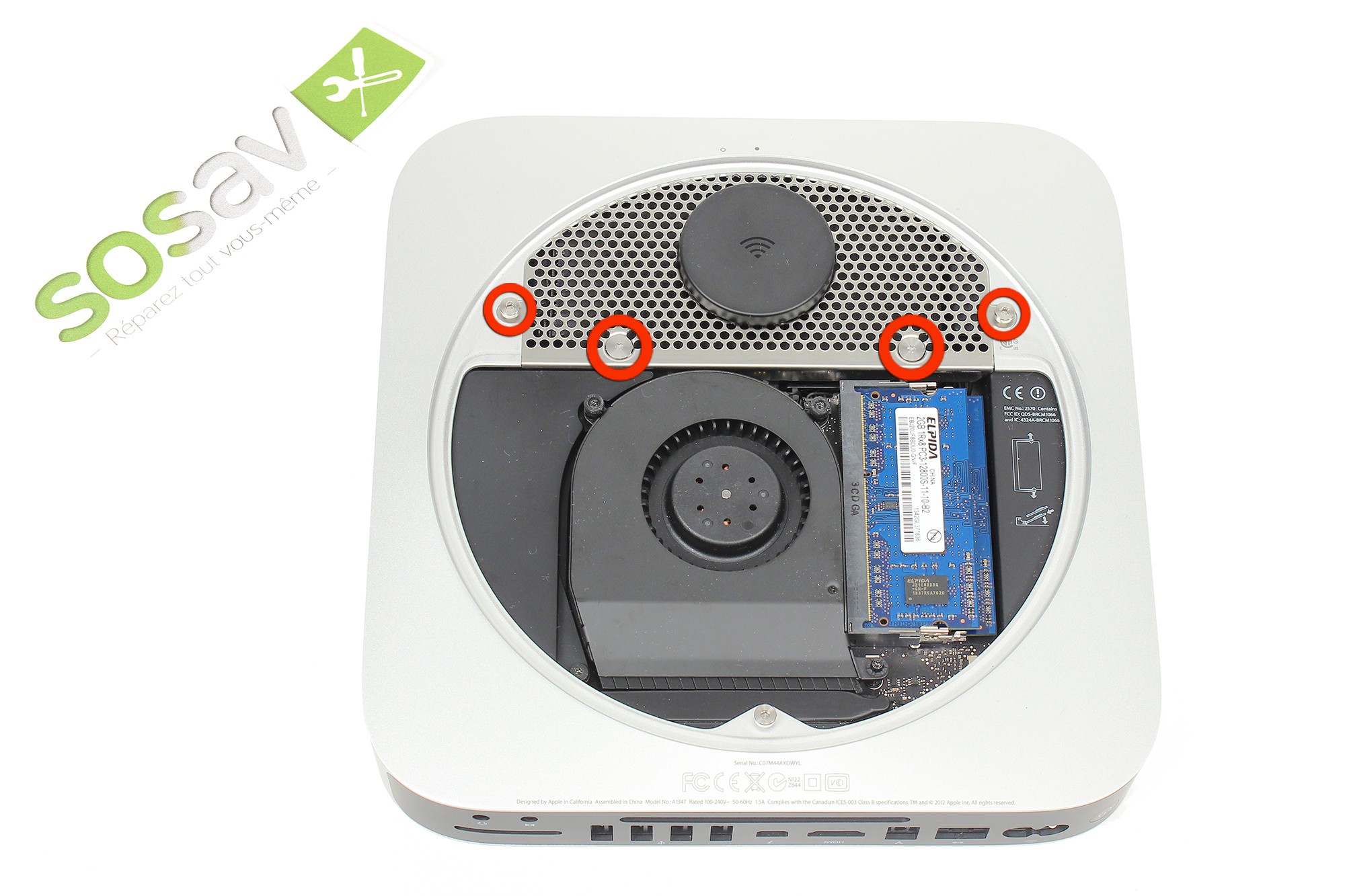

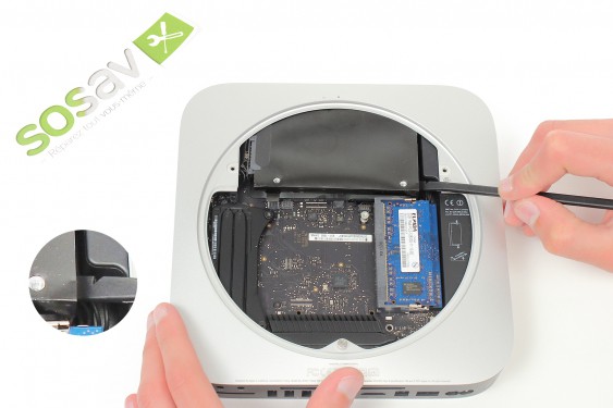

Dévissez les 4 vis de type Torx entourées en rouge.

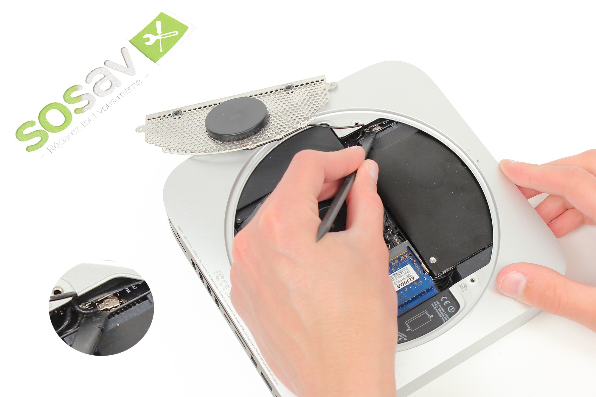

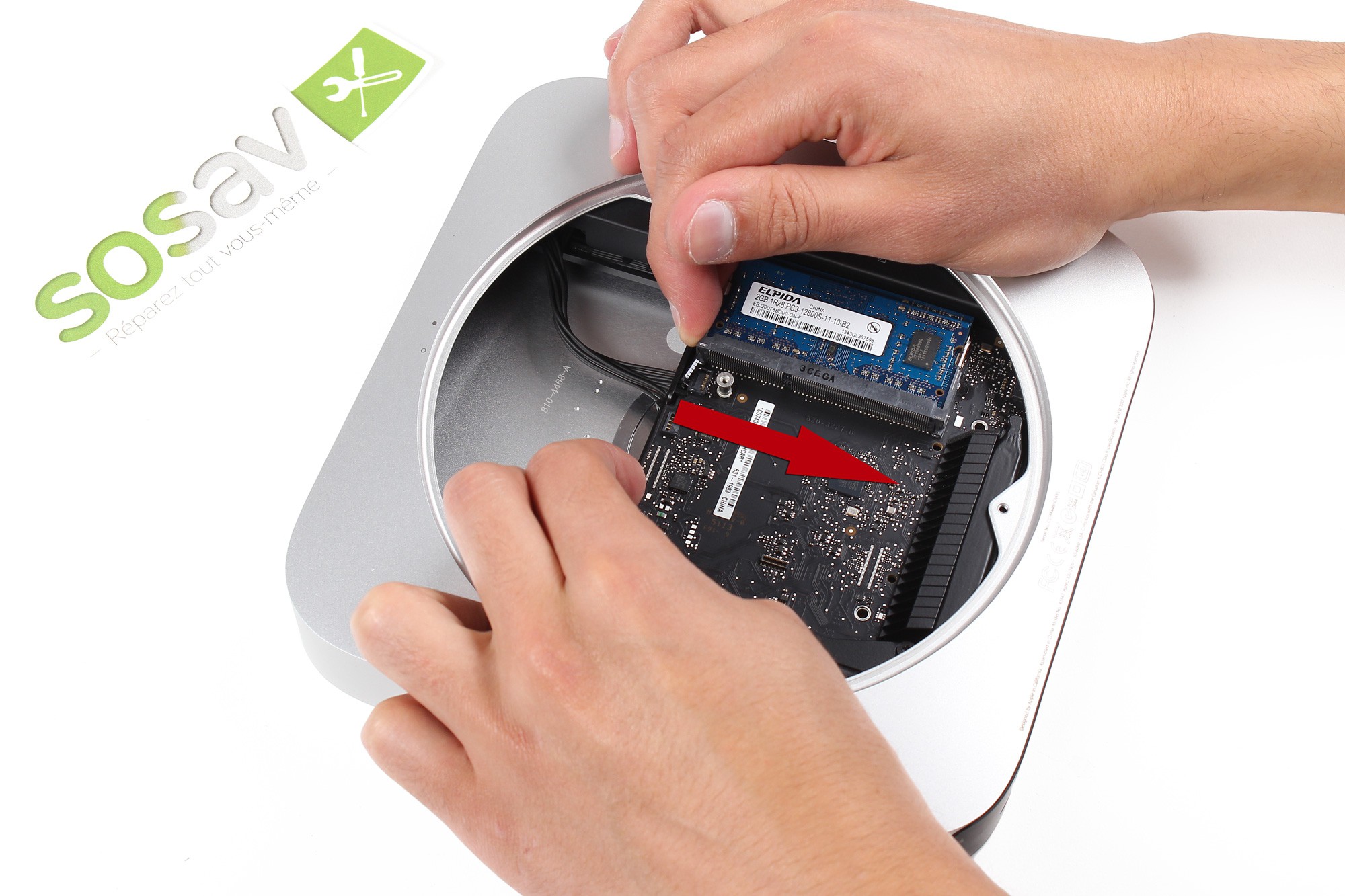

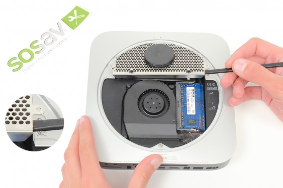

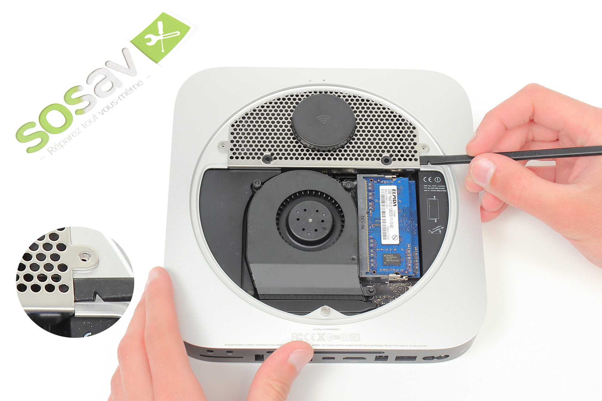

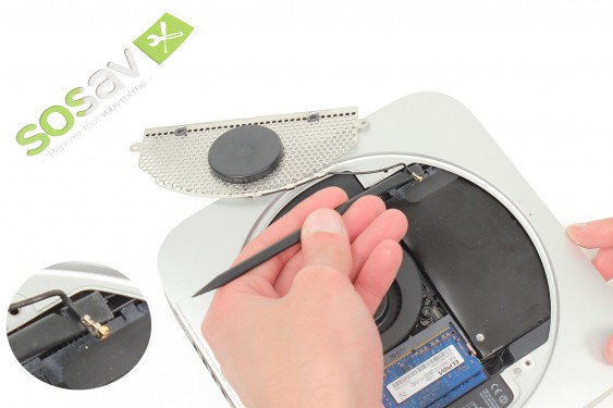

Reprenez la spatule en nylon et faites délicatement levier afin de retirer l'antenne WiFi de son logement.
Attrapez-la délicatement et retirez-la de son emplacement.

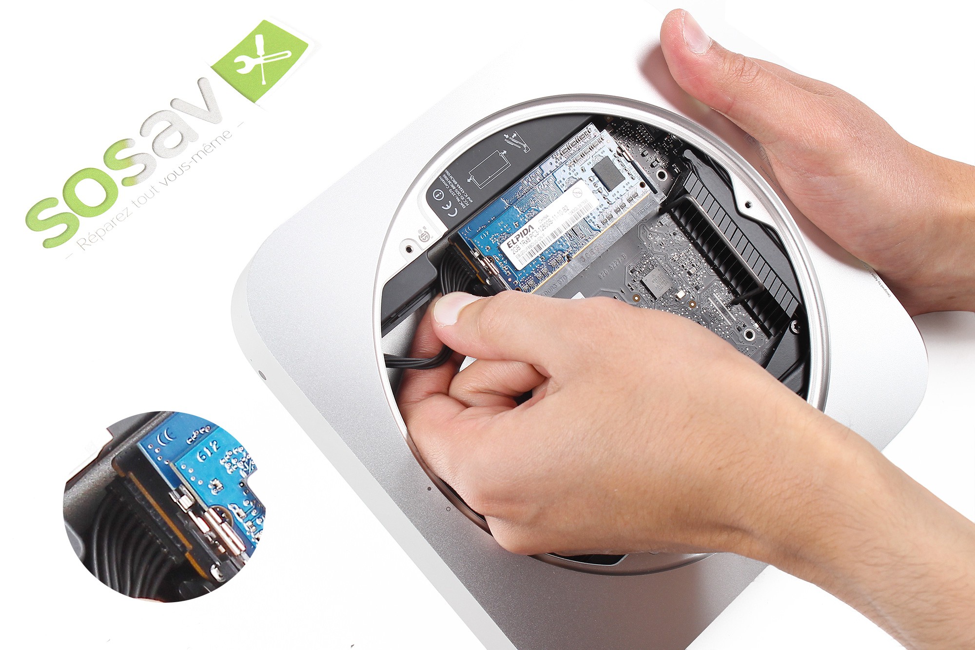

Attention celle-ci est toujours retenu par son câble de liaison.
Servez-vous à nouveau de la spatule en nylon pour débrancher le connecteur de l'antenne WiFi.

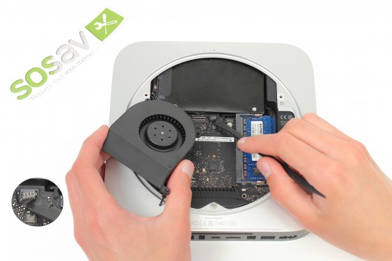

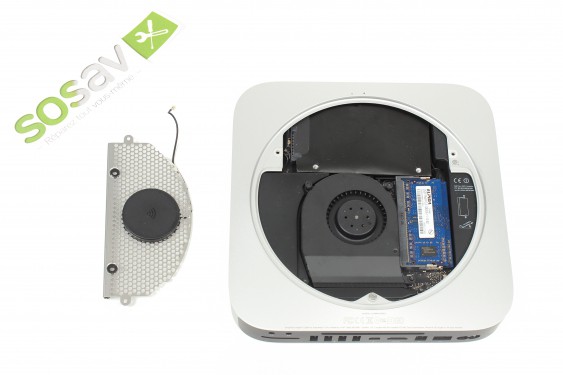

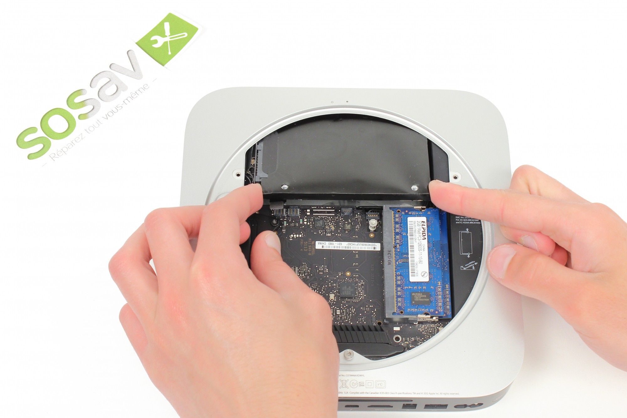

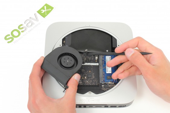

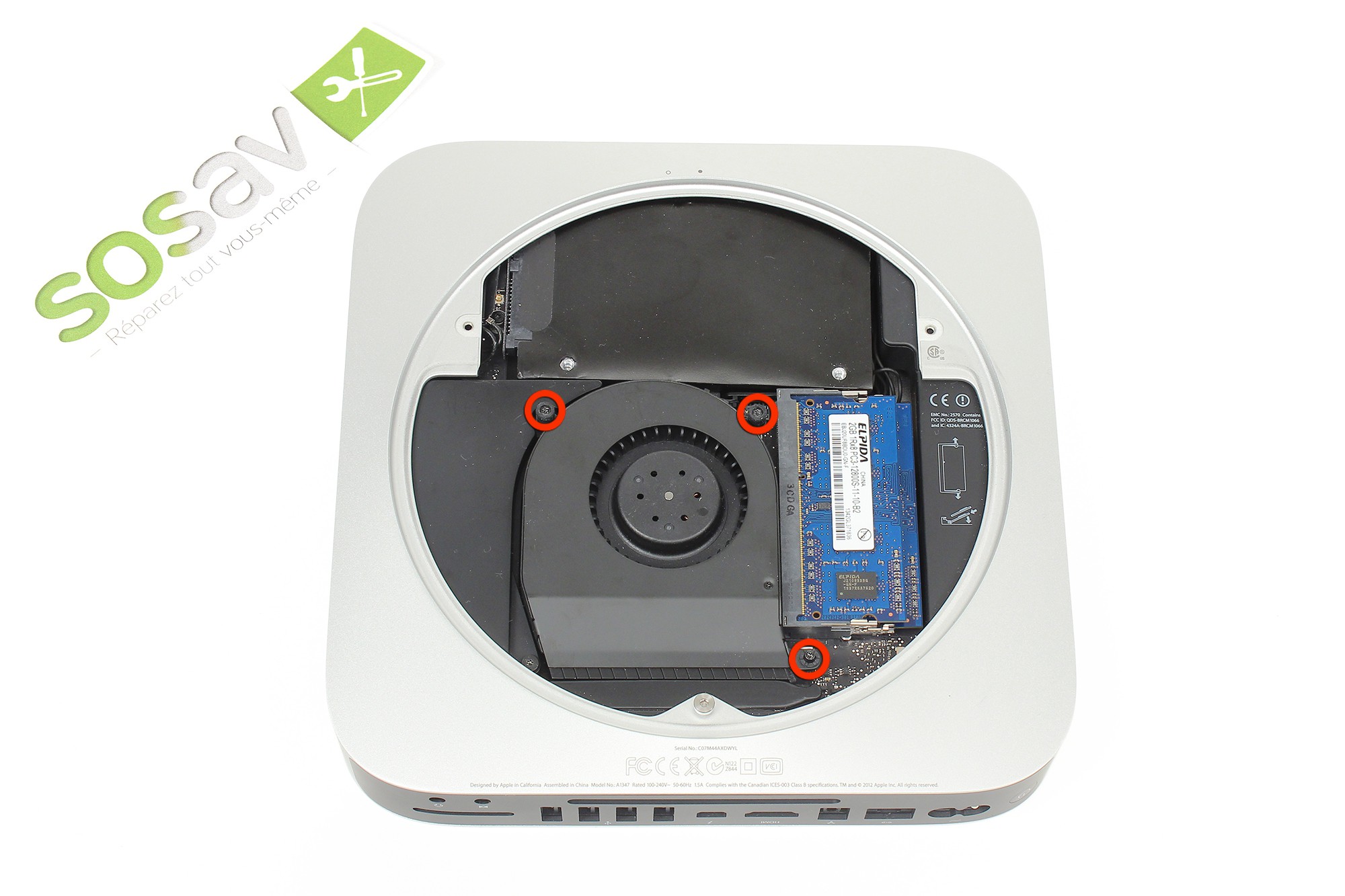

Dévissez les trois vis de type Torx servant à maintenir en place le ventilateur principal.

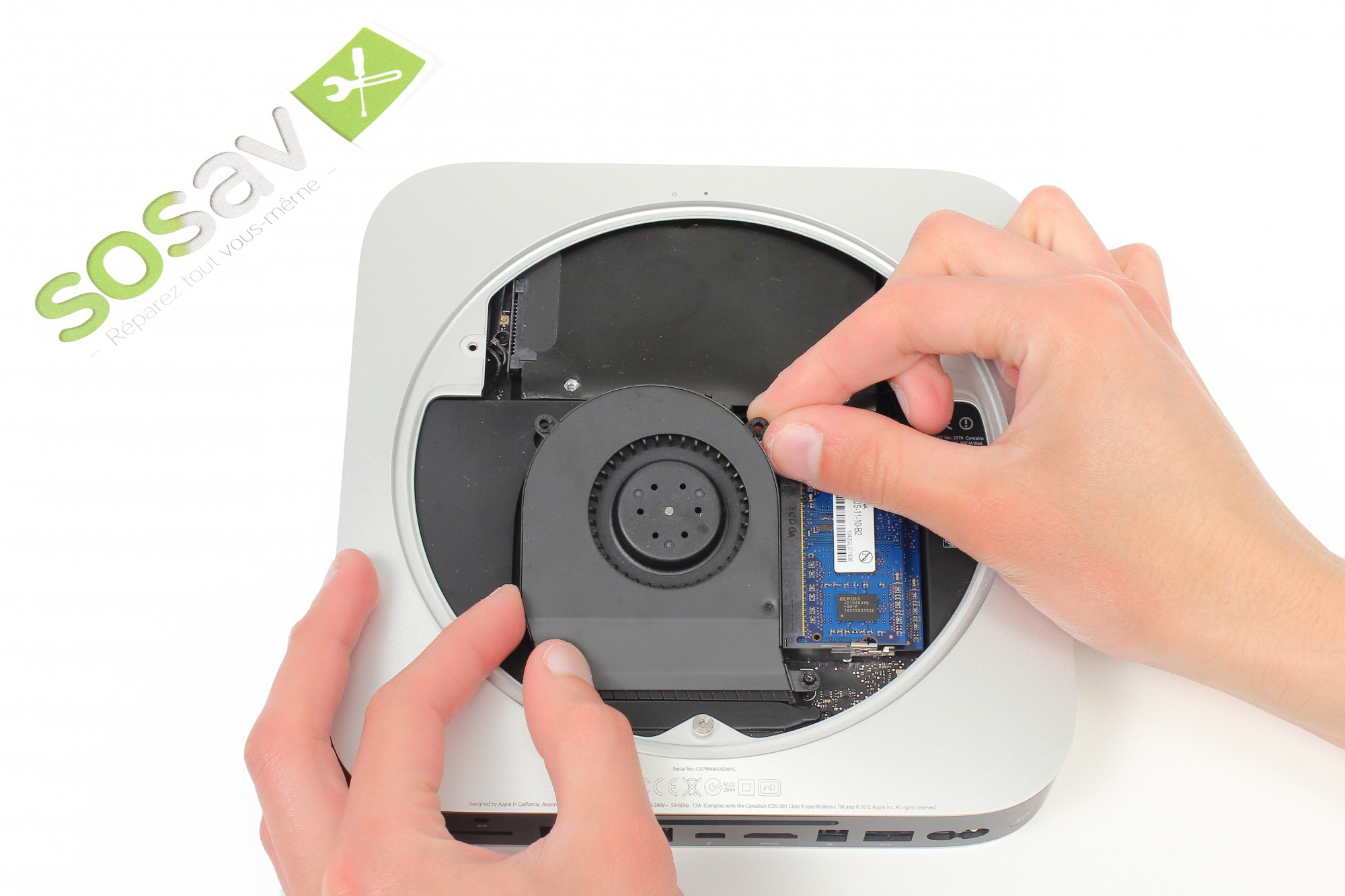

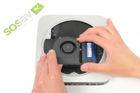

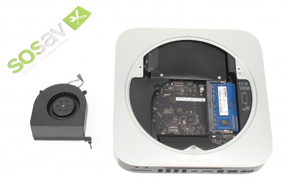

Soulevez ensuite délicatement le ventilateur par l'avant puis sortez-le de son logement.

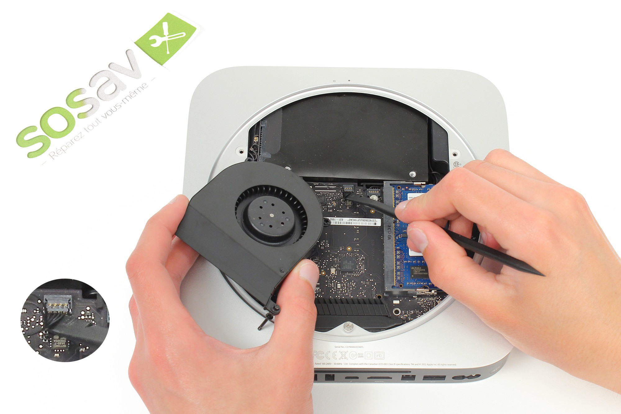

Réutilisez la spatule en nylon pour déconnecter le câble d'alimentation du ventilateur.

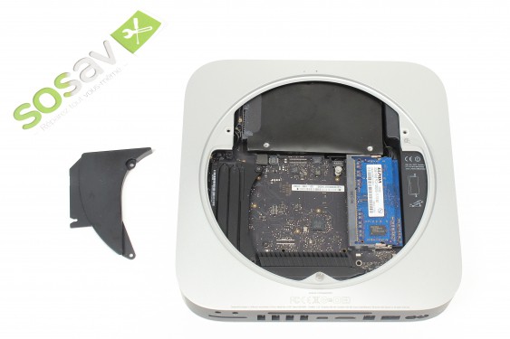

Dévissez la vis de type torx entourée en rouge sur la photo.

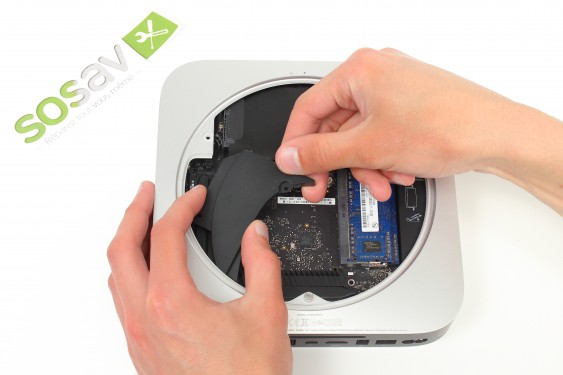

Enlevez par la suite, la pièce en plastique noire avec délicatesse.

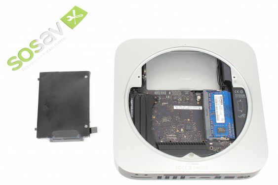

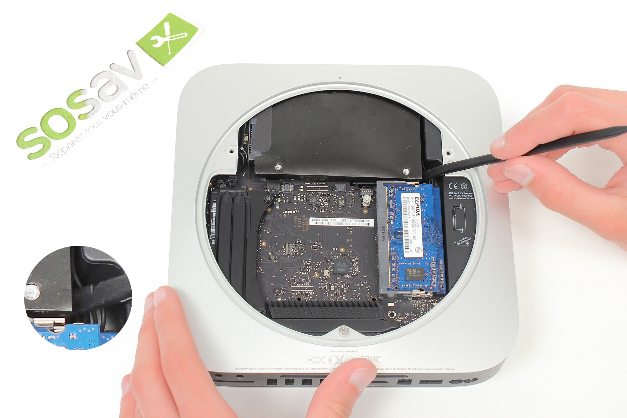

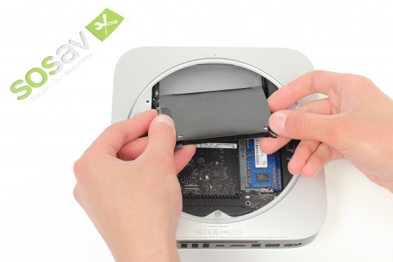

Reprenez la spatule en nylon, faites très doucement levier sur le connecteur d'alimentation et de données du disque dur, afin de le déconnecter de la carte mère.

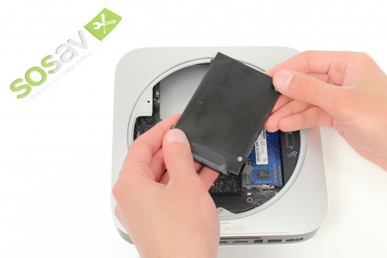

Soulevez en douceur le disque dur de son logement en utilisant la spatule.

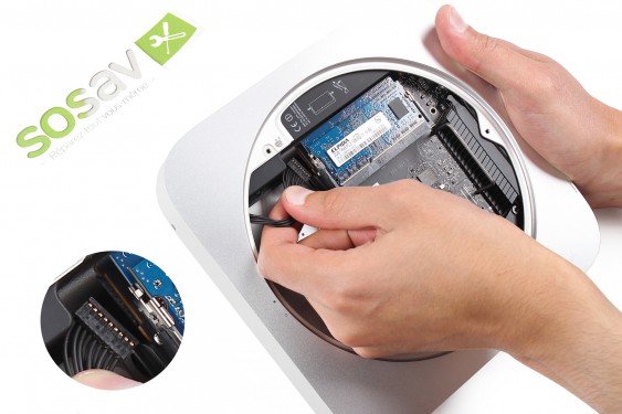

Saisissez ensuite le disque dur puis procédez à son extraction.

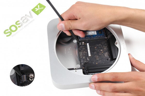

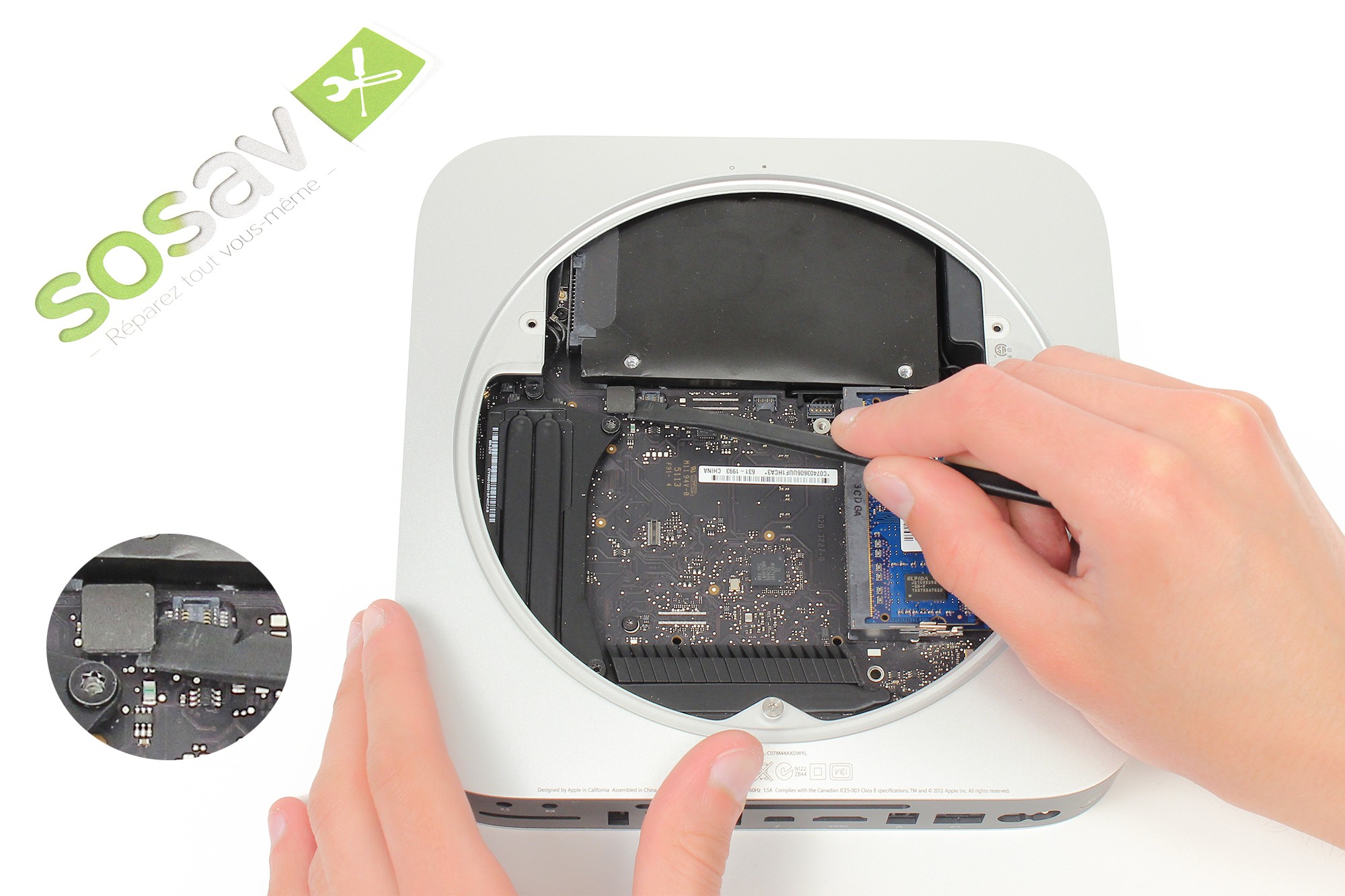

Utilisez la pointe d'une spatule en nylon afin de déconnecter délicatement le câble du capteur infrarouge.

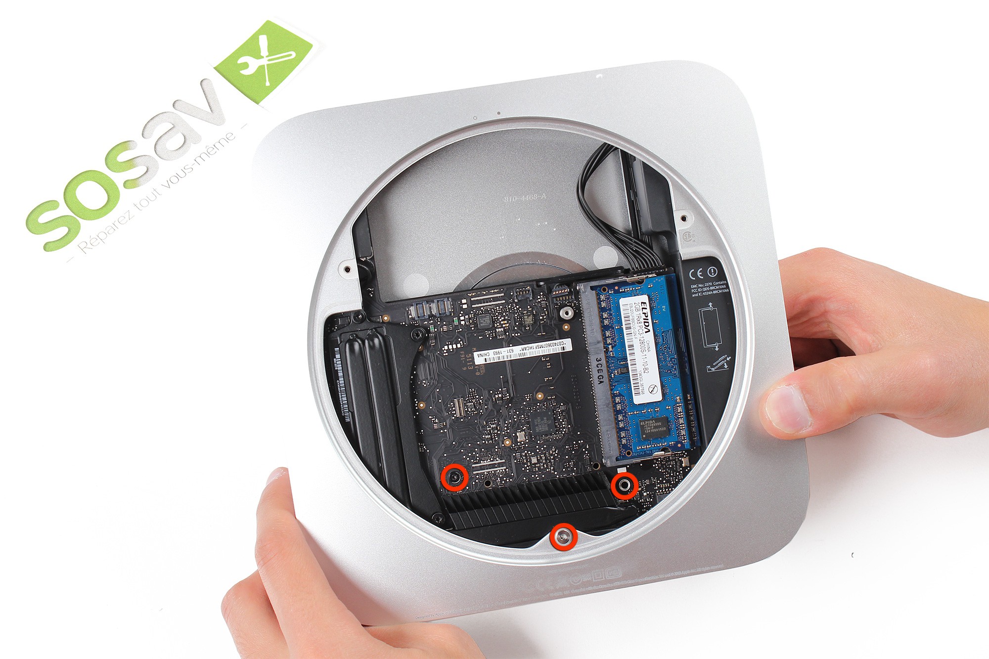

Utilisez un tournevis de type Torx afin de dévisser les trois vis entourées en rouge.

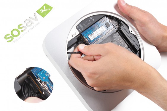

Saisissez délicatement le câble du bloc d'alimentation puis procédez à sa déconnexion.
Soyez délicat lors de cette opération afin de ne pas endommager le câble !

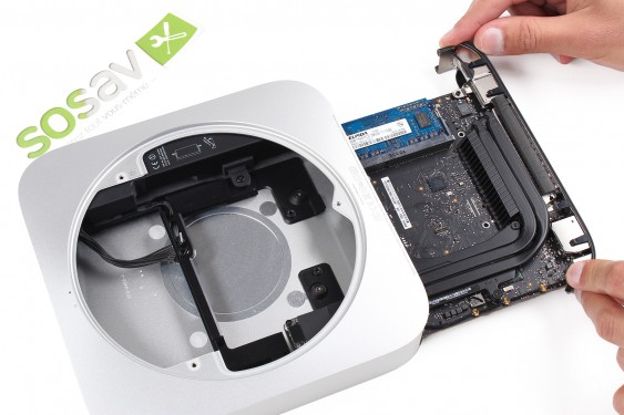

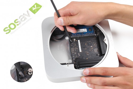

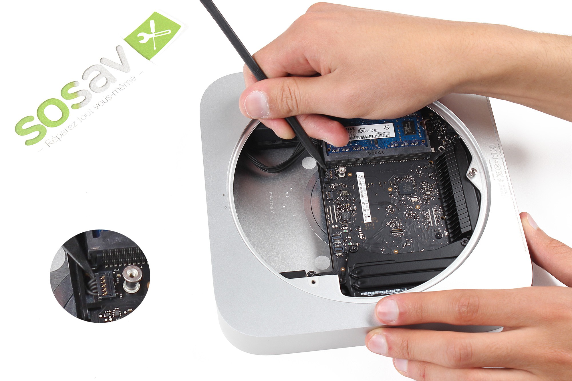

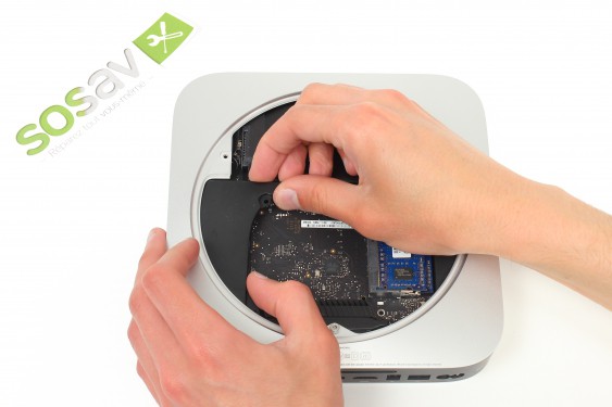

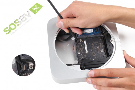

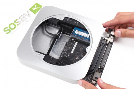

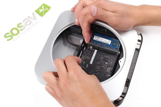

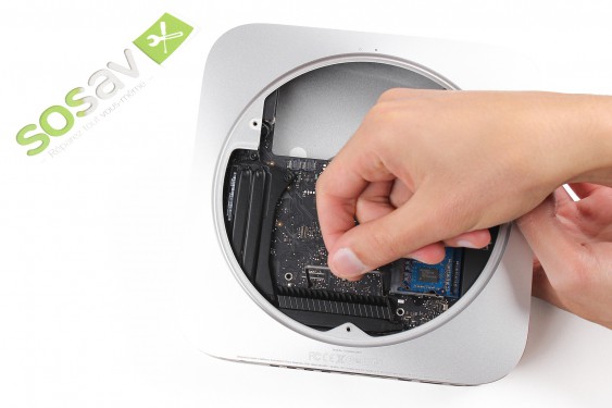

Insérez l'outil spécial de démontage dans les deux trous présents sur la carte mère, entourés en rouge sur la photo.
Appuyez ensuite délicatement dessus afin de déclipser la carte mère du châssis principal.
Poussez la carte mère en exercant une pression d'intensité moyenne vers l'extérieur.

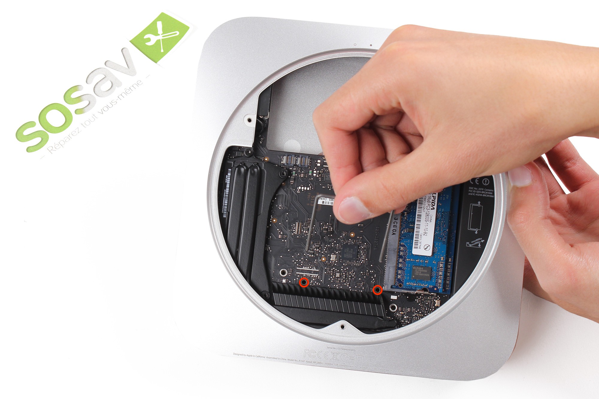

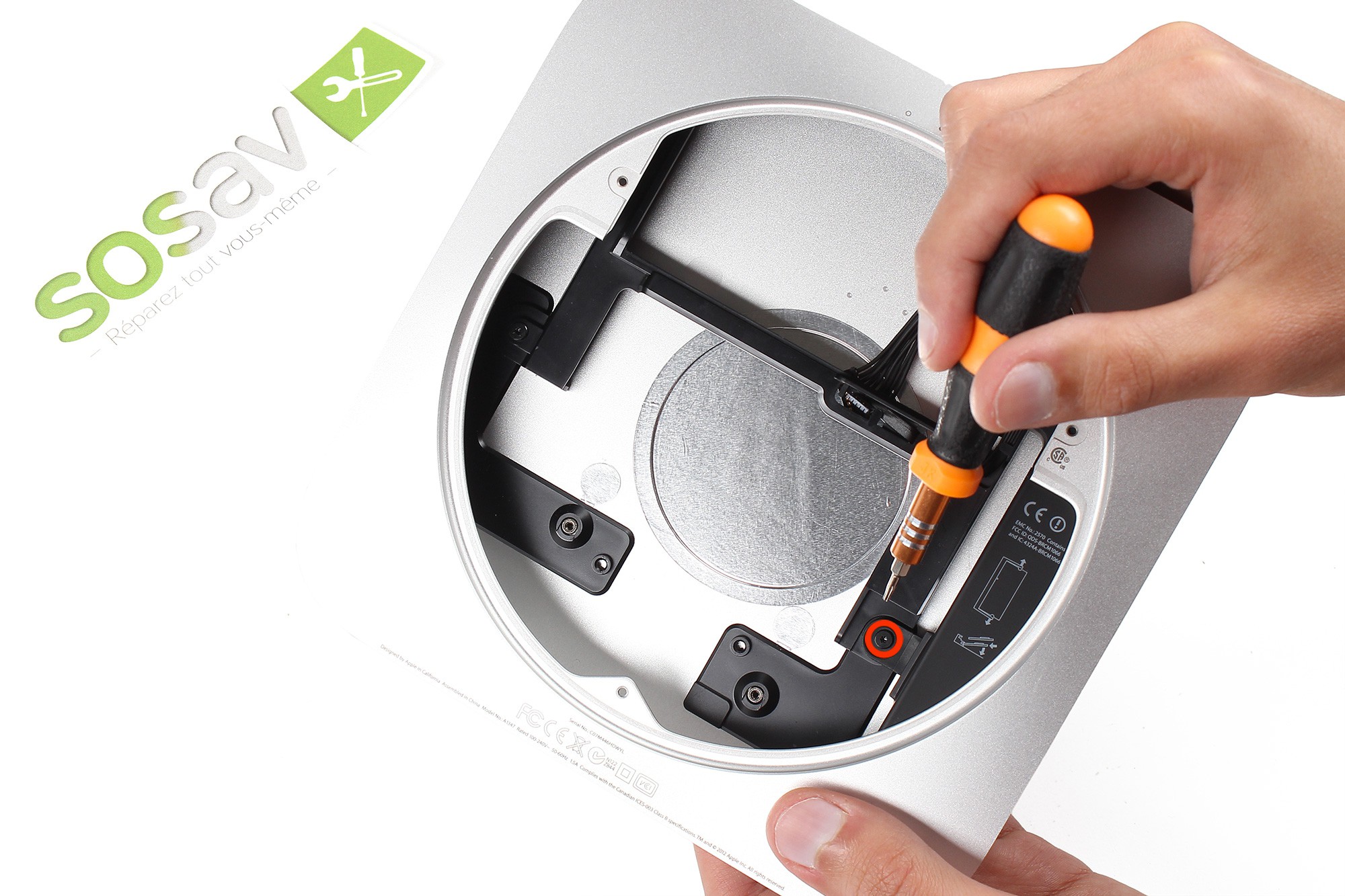

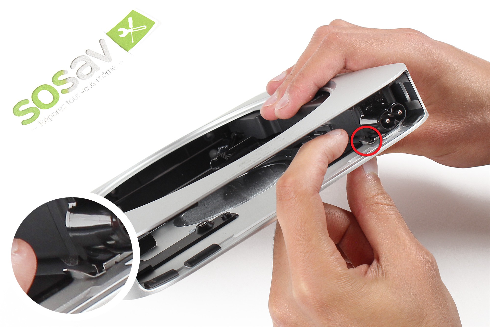

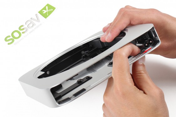

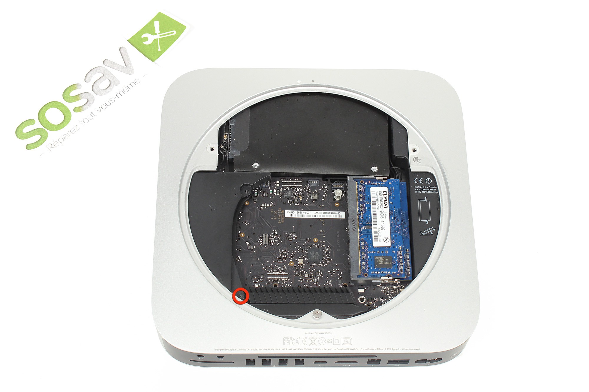

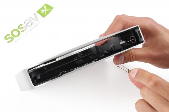

A l'aide d'un tournevis torx, dévissez la vis entourée en rouge.

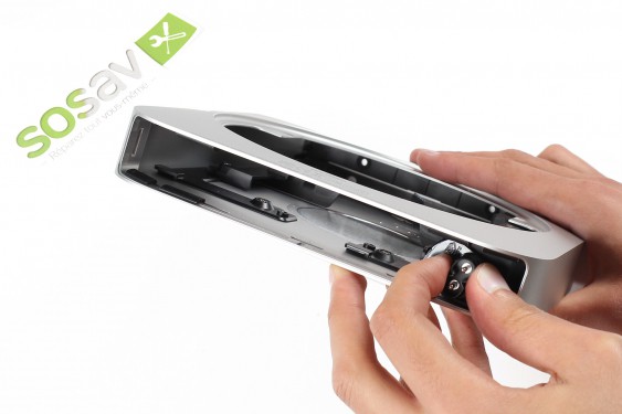

Un taquet de verrouillage se situe sous la prise d'alimentation.
Appuyez sur ce dernier puis faites-le glisser afin de procéder à son retrait.
Conseil : Ne perdez pas cette petite pièce ! Elle vous sera nécessaire lors du remontage, ce taquet servant à maintenir la prise d'alimentation parfaitement droite.

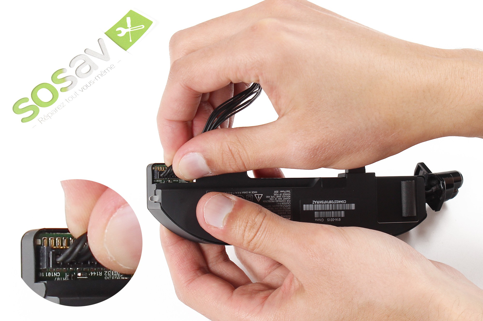

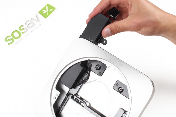

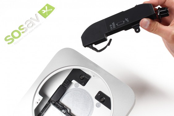

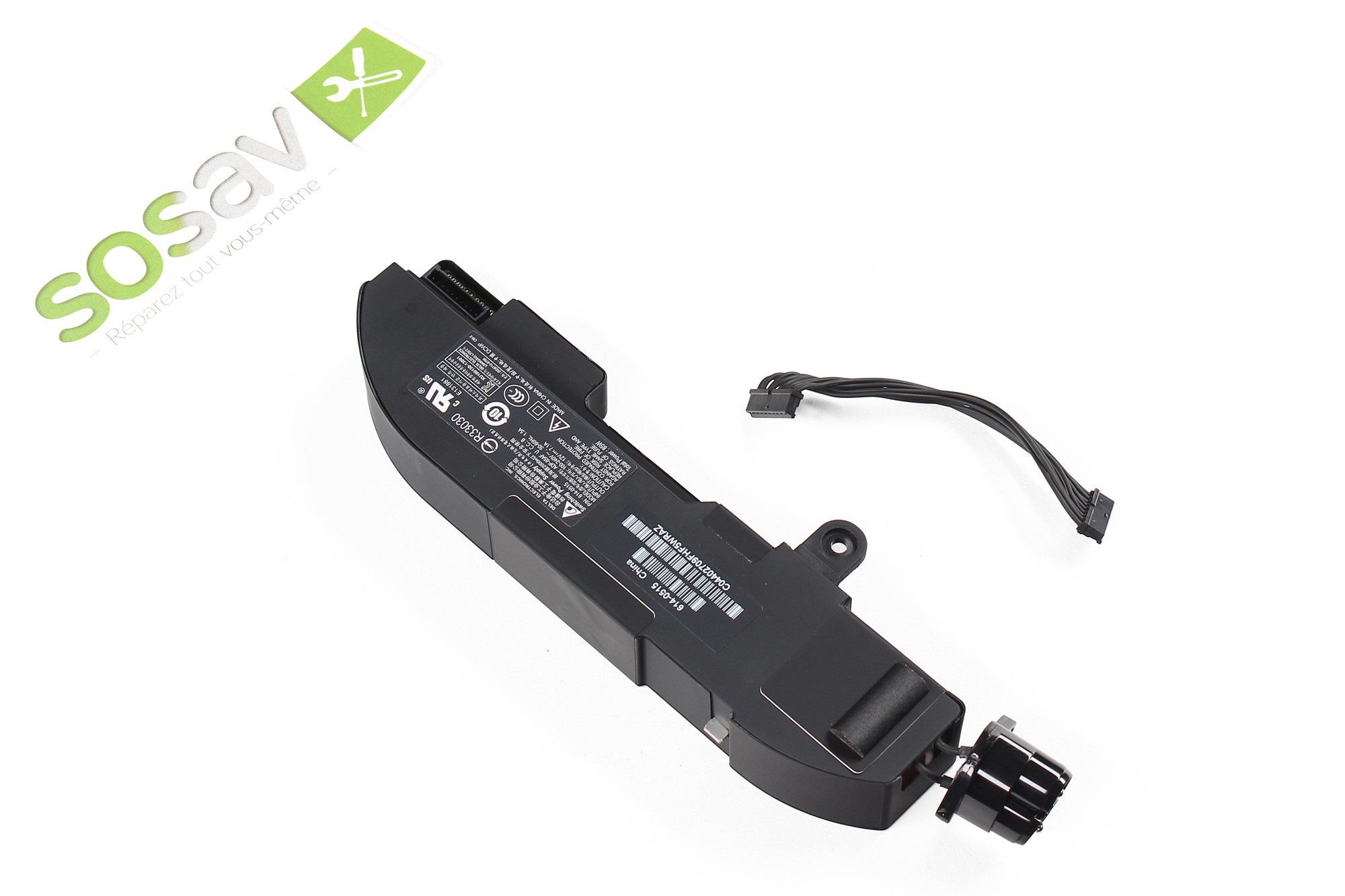

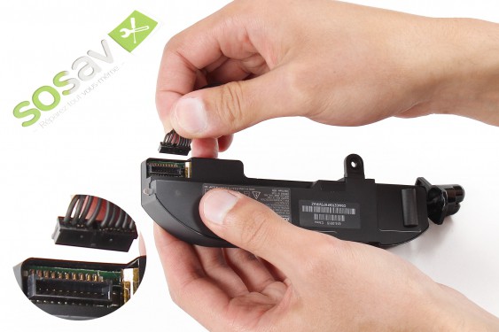

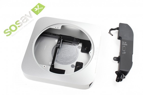

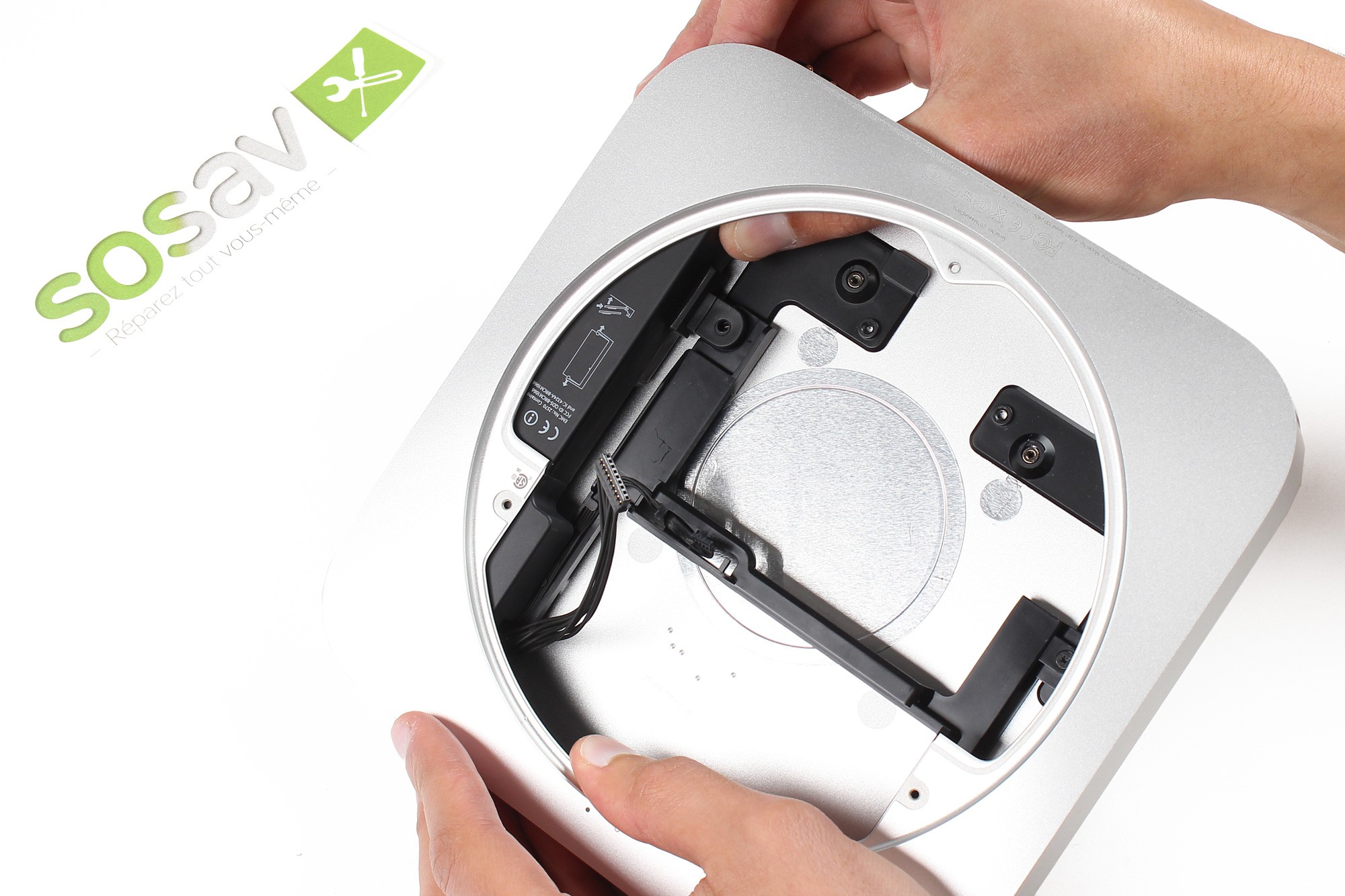

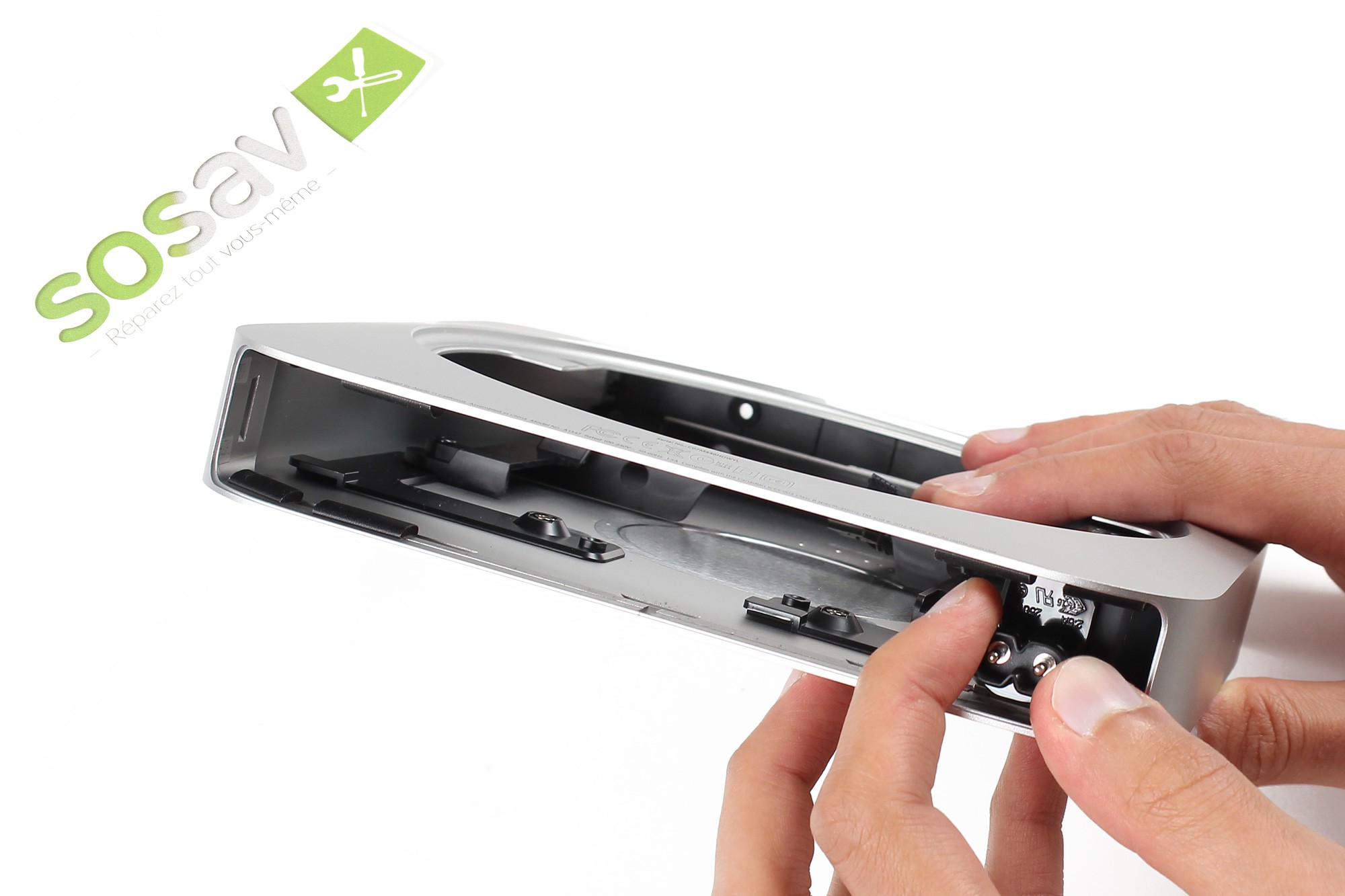

Saisissez ensuite le bloc d'alimentation puis retirez-le.
Etape 25
Attrapez le câble de liaison du bloc d'alimentation à la carte mère puis procédez à son retrait.
Etape 26
Le bloc d'alimentation du Mac Mini late 2012 est désormais démonté.
