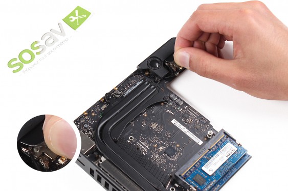

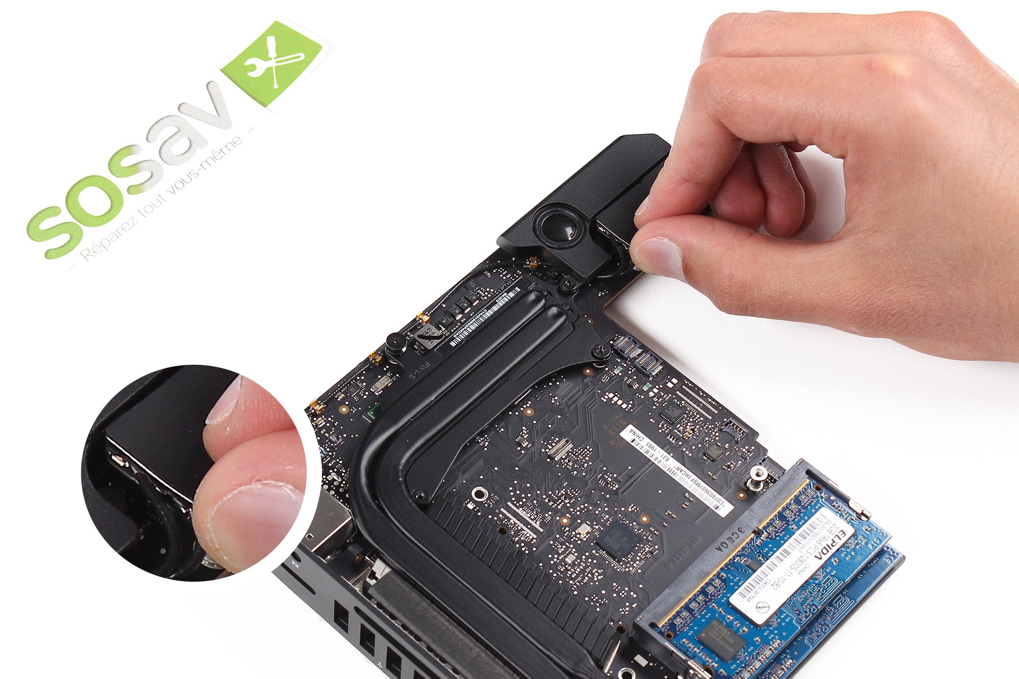

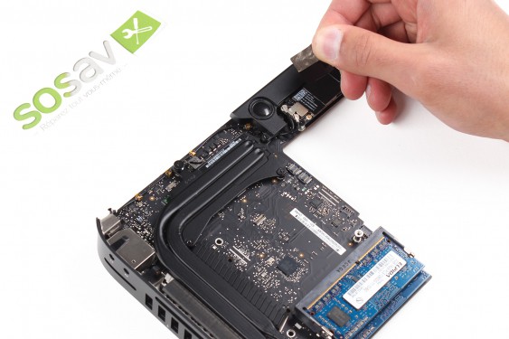

Décollez délicatement l'autocollant posé par dessus les connecteurs d'antenne.

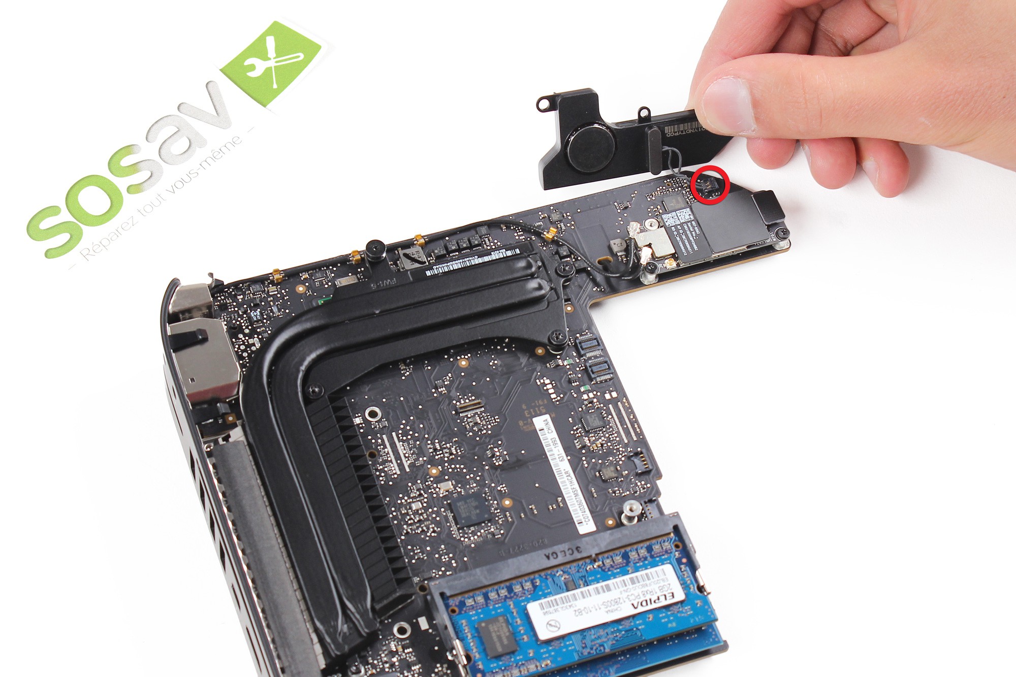

A l'aide d'un tournevis de type Torx, dévissez la vis entourée en rouge.
Soulevez ensuite délicatement le haut-parleur sans le démonter.
Attention : Le connecteur entouré en rouge relie le haut-parleur à la carte mère. Veillez à ne pas l'arracher !

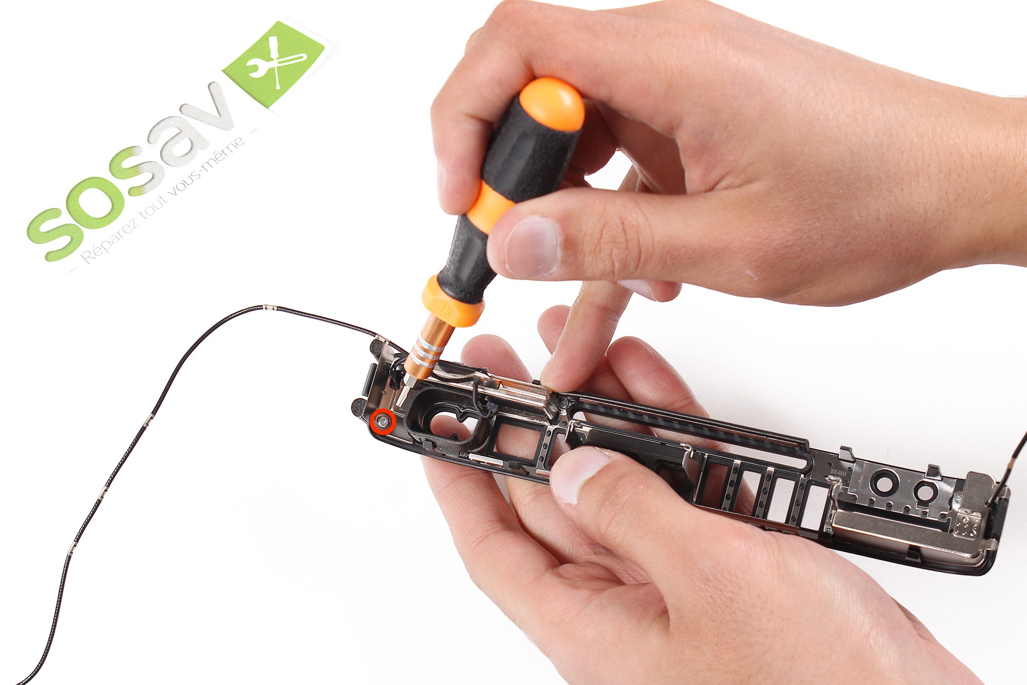

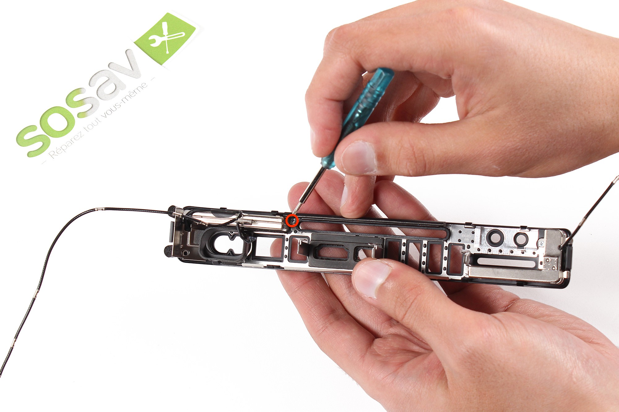

A l'aide d'un tournevis torx, dévissez la vis entourée en rouge.
Cette vis sert à maintenir l'antenne gauche.
Etape 33

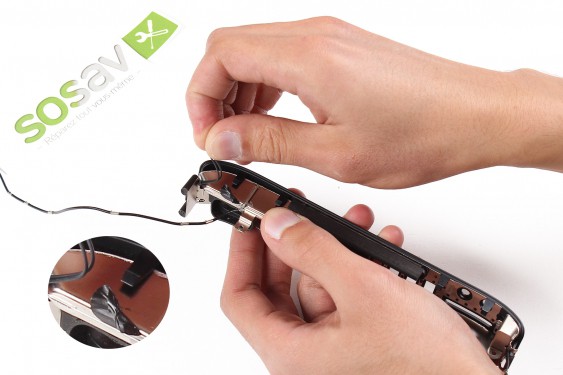

Utilisez ensuite un tournevis cruciforme afin de dévisser la seconde vis maintenant l'antenne gauche en place.
Etape 34

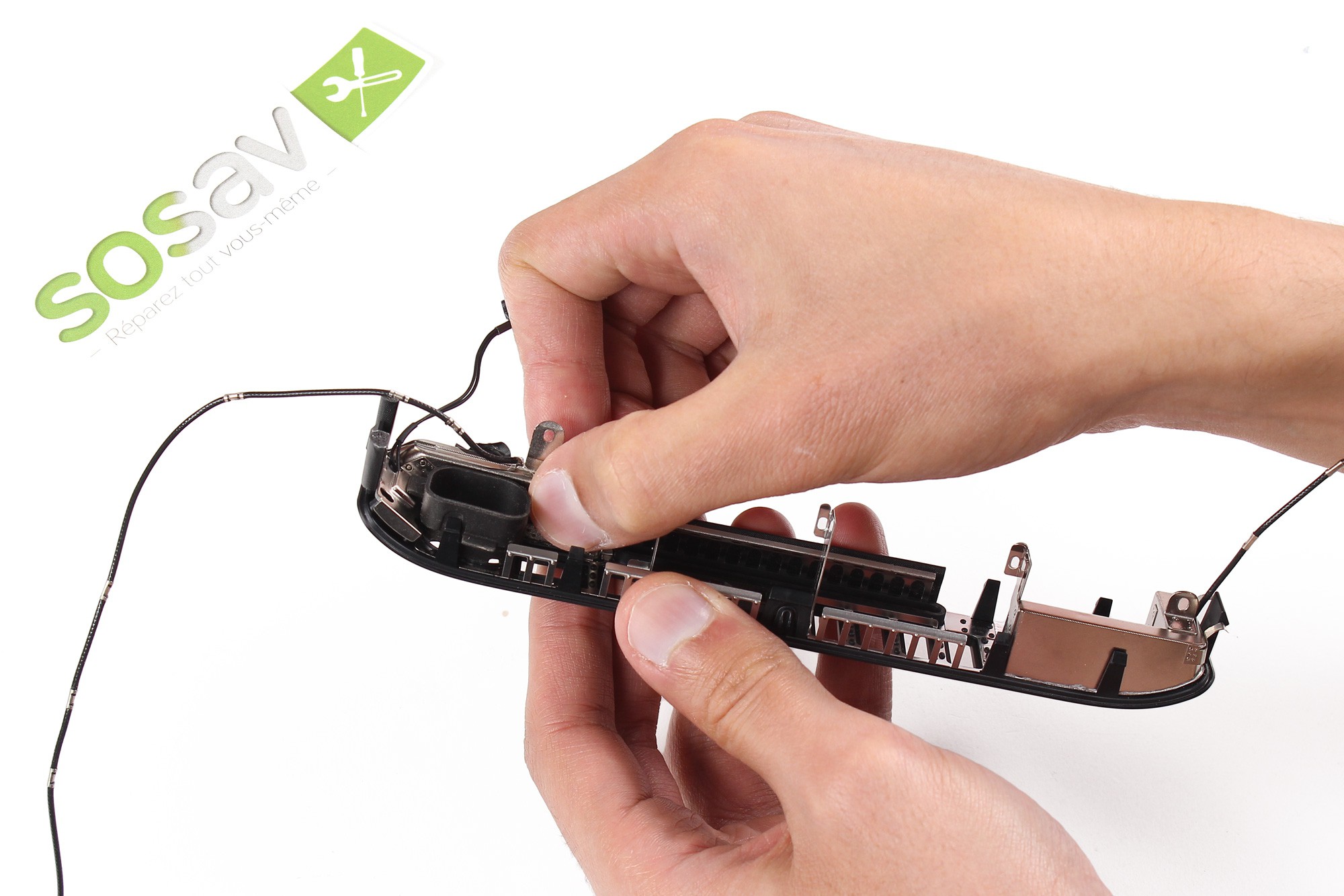

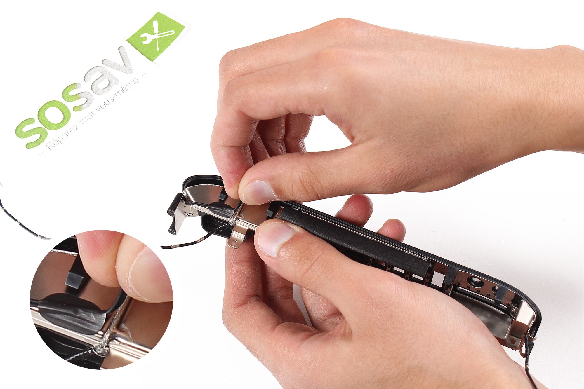

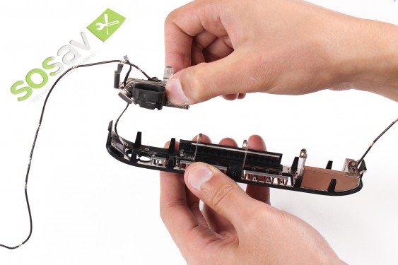

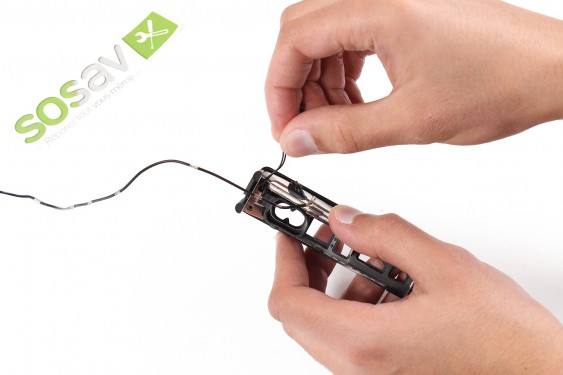

Soulevez très délicatement le fil de liaison du bouton power puis décalez-le légèrement comme cela est indiqué sur les photos.
Etape 35

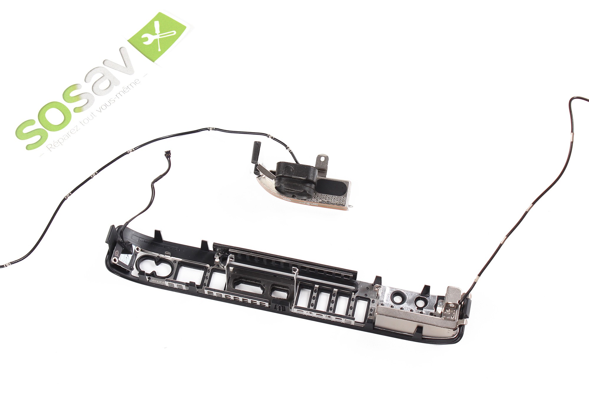

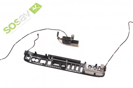

Soulevez ensuite délicatement l'antenne gauche puis procédez à son retrait.
Etape 36
L'antenne gauche est désormais démontée.
Pour remonter votre Mac Mini Late 2012 suivez ce guide en sens inverse.
