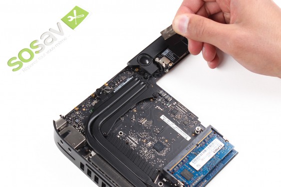

Décollez délicatement l'autocollant posé par dessus les connecteurs d'antenne.

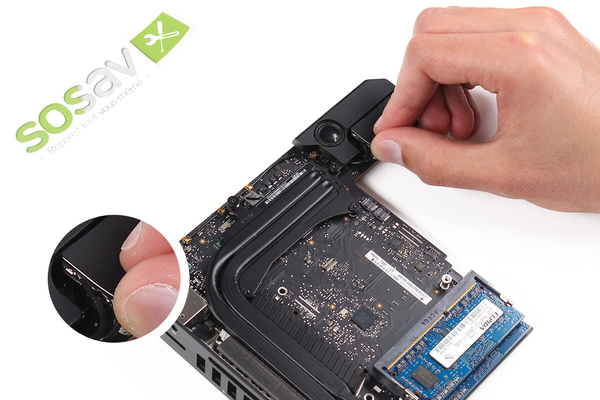

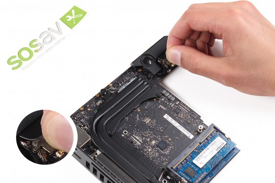

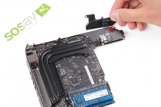

Soulevez ensuite délicatement le haut-parleur sans le démonter.
Attention : Le connecteur entouré en rouge relie le haut-parleur à la carte mère. Veillez à ne pas l'arracher !

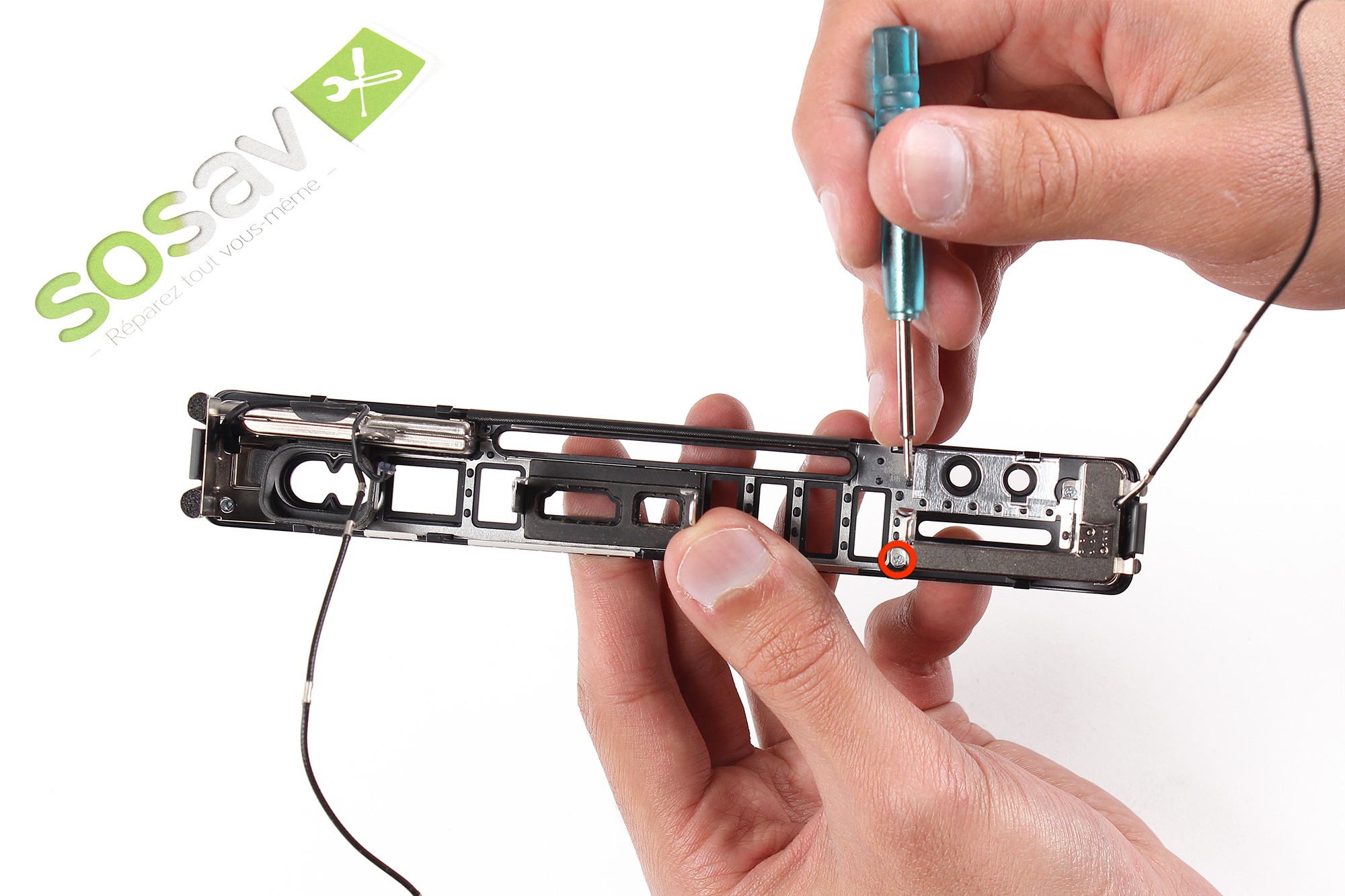

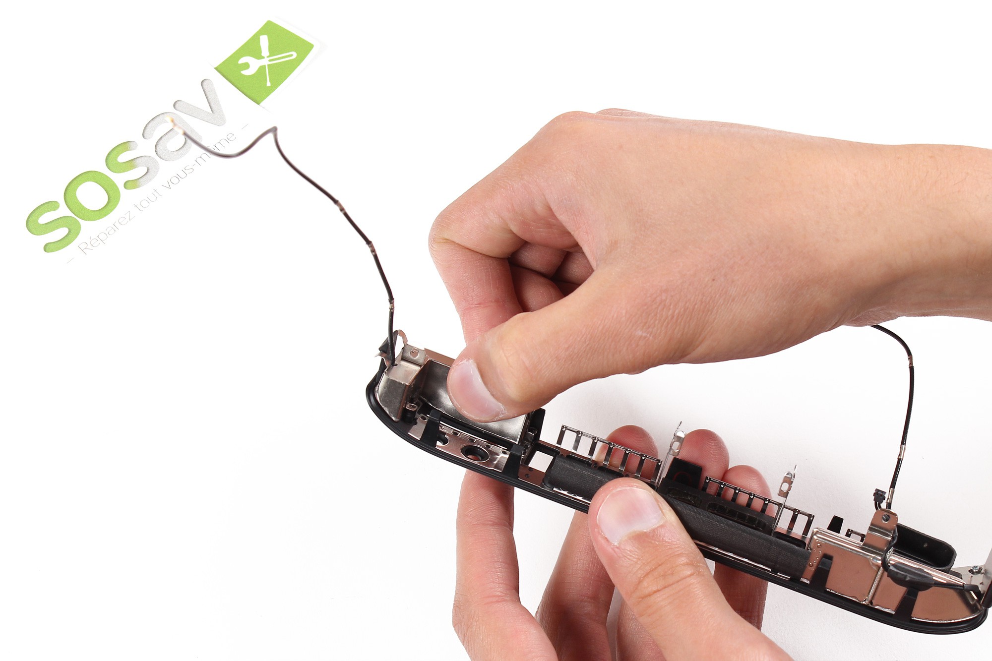

A l'aide d'un tournevis cruciforme, dévissez la vis entourée en rouge.
Cette vis sert à maintenir l'antenne droite.
Etape 33

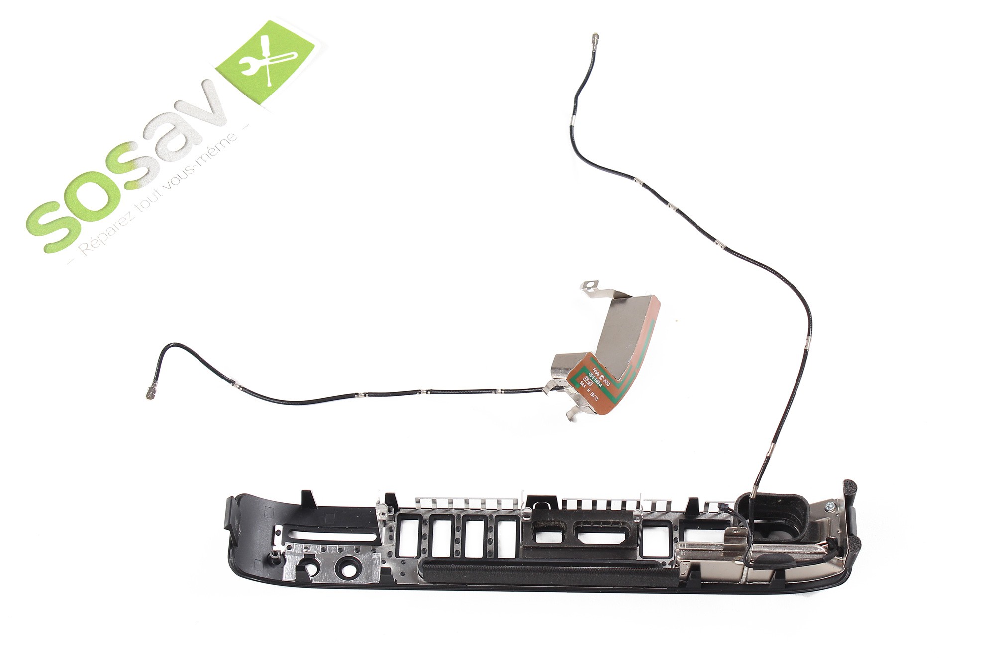

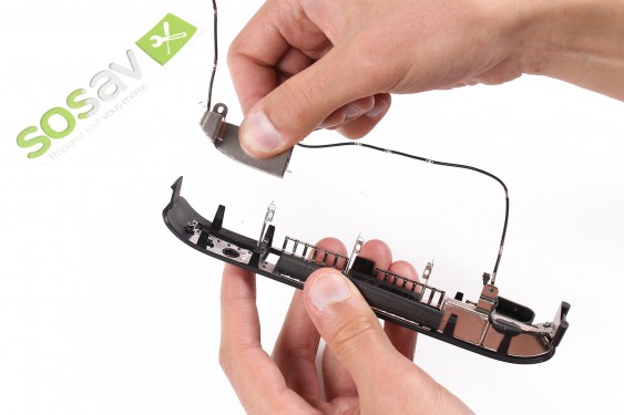

Saisissez l'antenne puis procédez délicatement à son retrait.
Etape 34
L'antenne droite du Mac Mini Late 2012 est désormais démontée.
