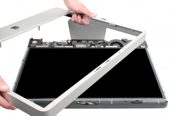

Une fois les vis retirées, soulevez légèrement le châssis supérieur par l'avant (côté opposé au logo).
Ne retirez pas encore le châssis supérieur ! Ce dernier est relié à l'iMac via le câble du microphone.
Un morceau d'adhésif isolant (Kapton) entoure et isole le câble du microphone du châssis.
A l'aide d'une pince, retirez délicatement ce morceau d'adhésif.
Très délicatement, déconnectez le câble du microphone.
Saisissez le châssis supérieur puis retirez le doucement.
Le châssis supérieur de l'iMac est désormais démonté.

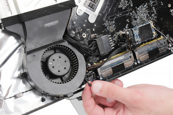

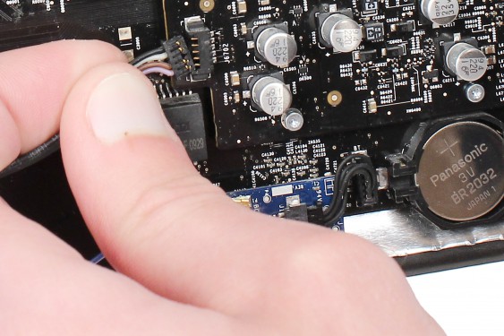

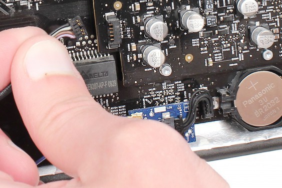

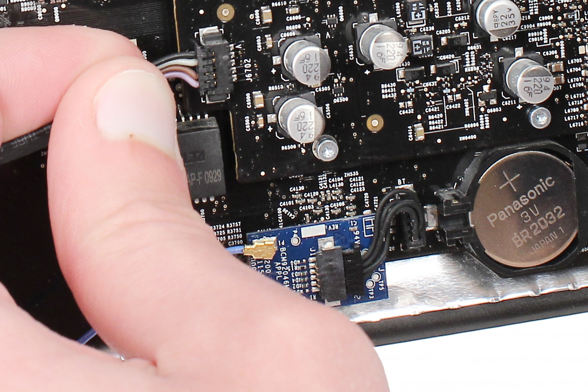

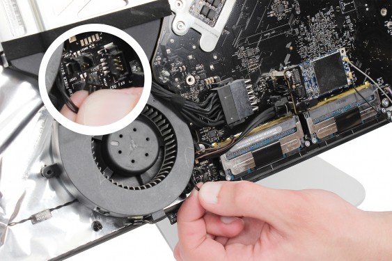

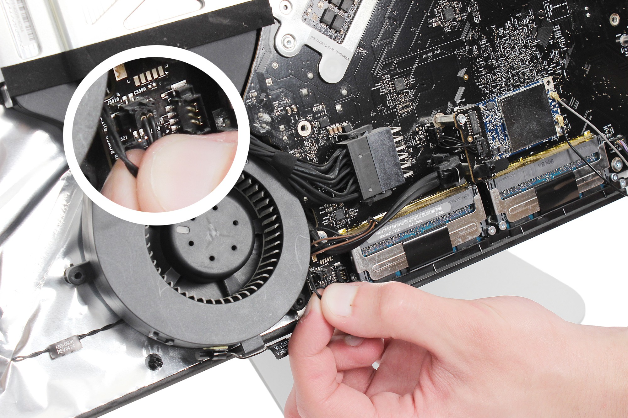

Déconnectez le câble d'alimentation du ventilateur du processeur.
Etape 27

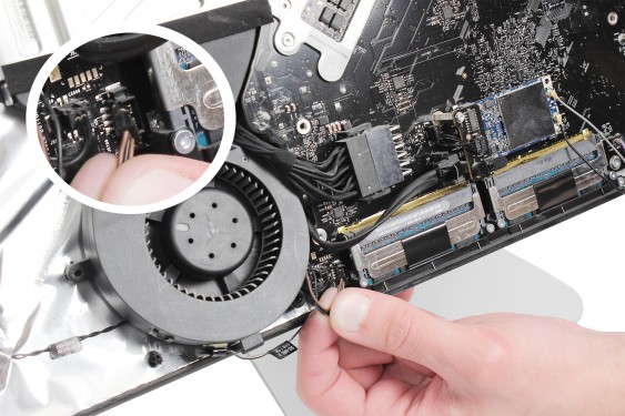

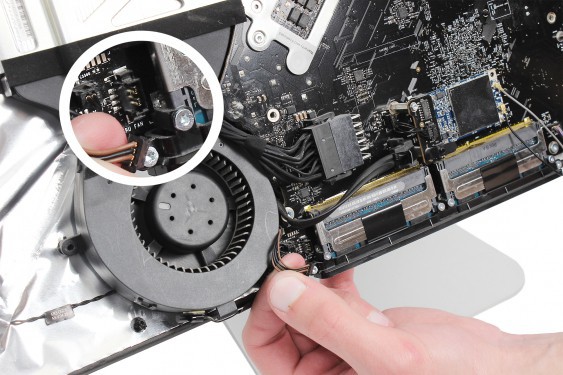

Débranchez ensuite le câble du capteur de température.
Etape 28

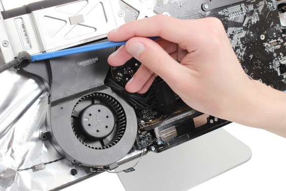

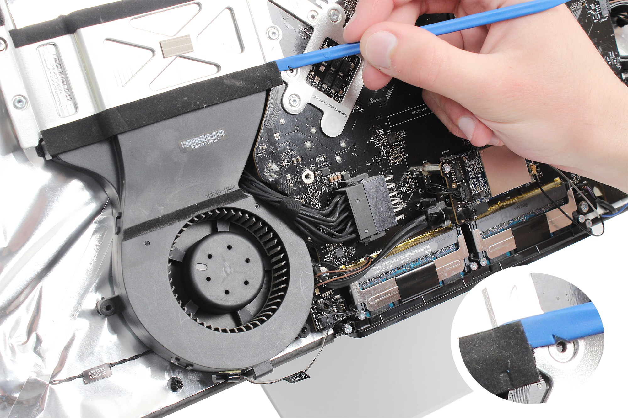

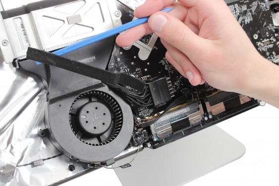

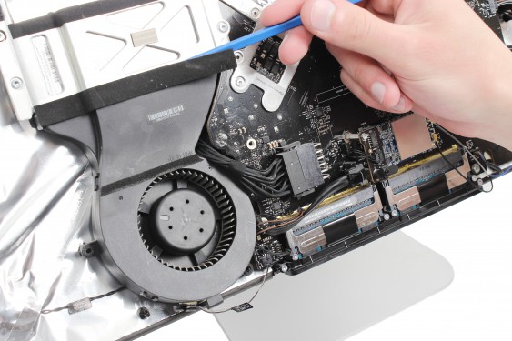

A l'aide d'une spatule en nylon, retirez délicatement la mousse de protection collée sur le radiateur.
Etape 29

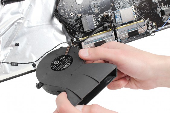

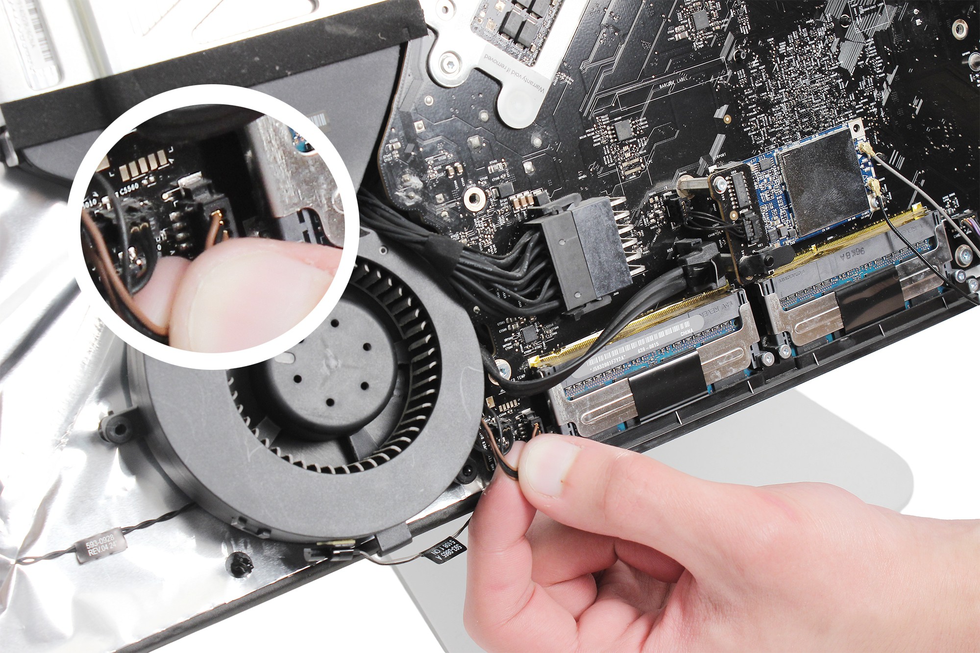

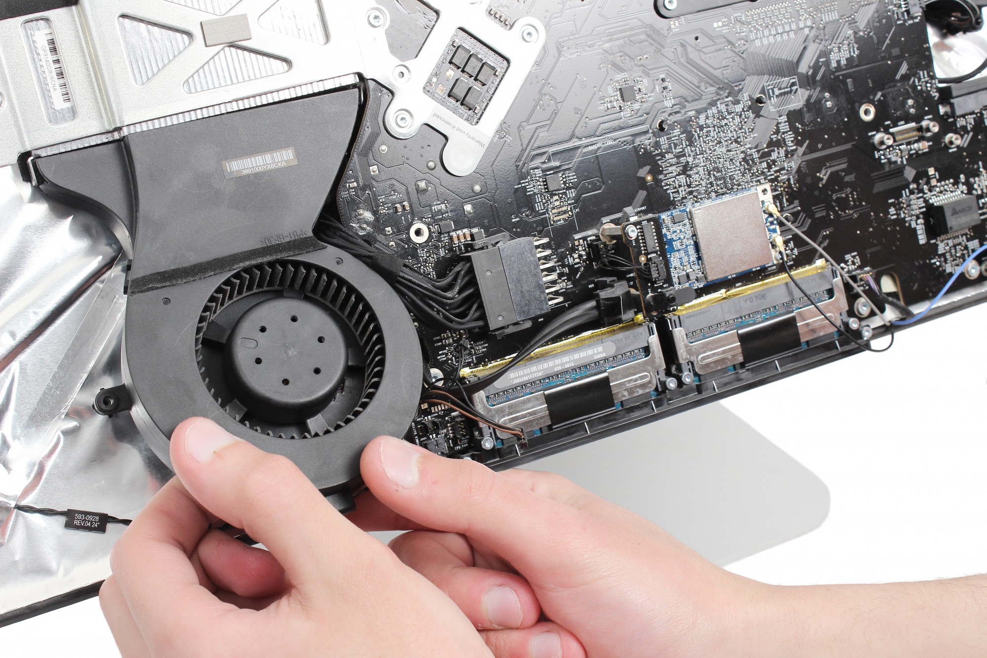

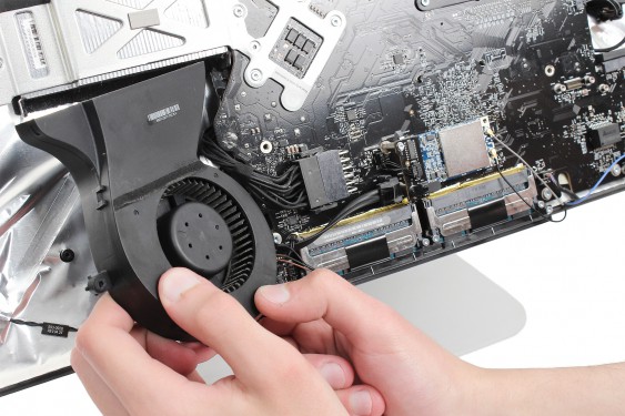

Vous pouvez ensuite sortir le ventilateur de son emplacement.

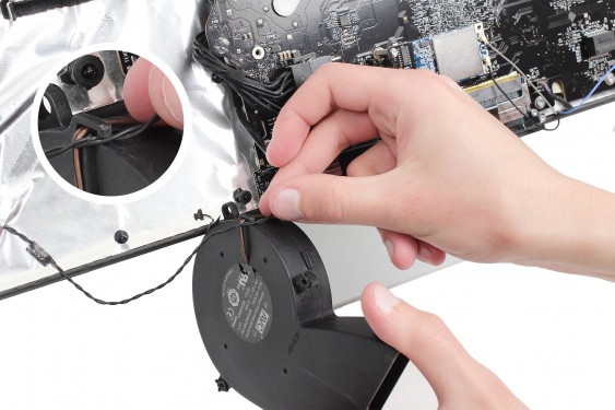

Ne procédez pas à la dépose complète du ventilateur à cette étape. Un petit câble est retenu dans l'encoche du ventilateur. Pensez à lire l'étape suivante avant de déposer le ventilateur.

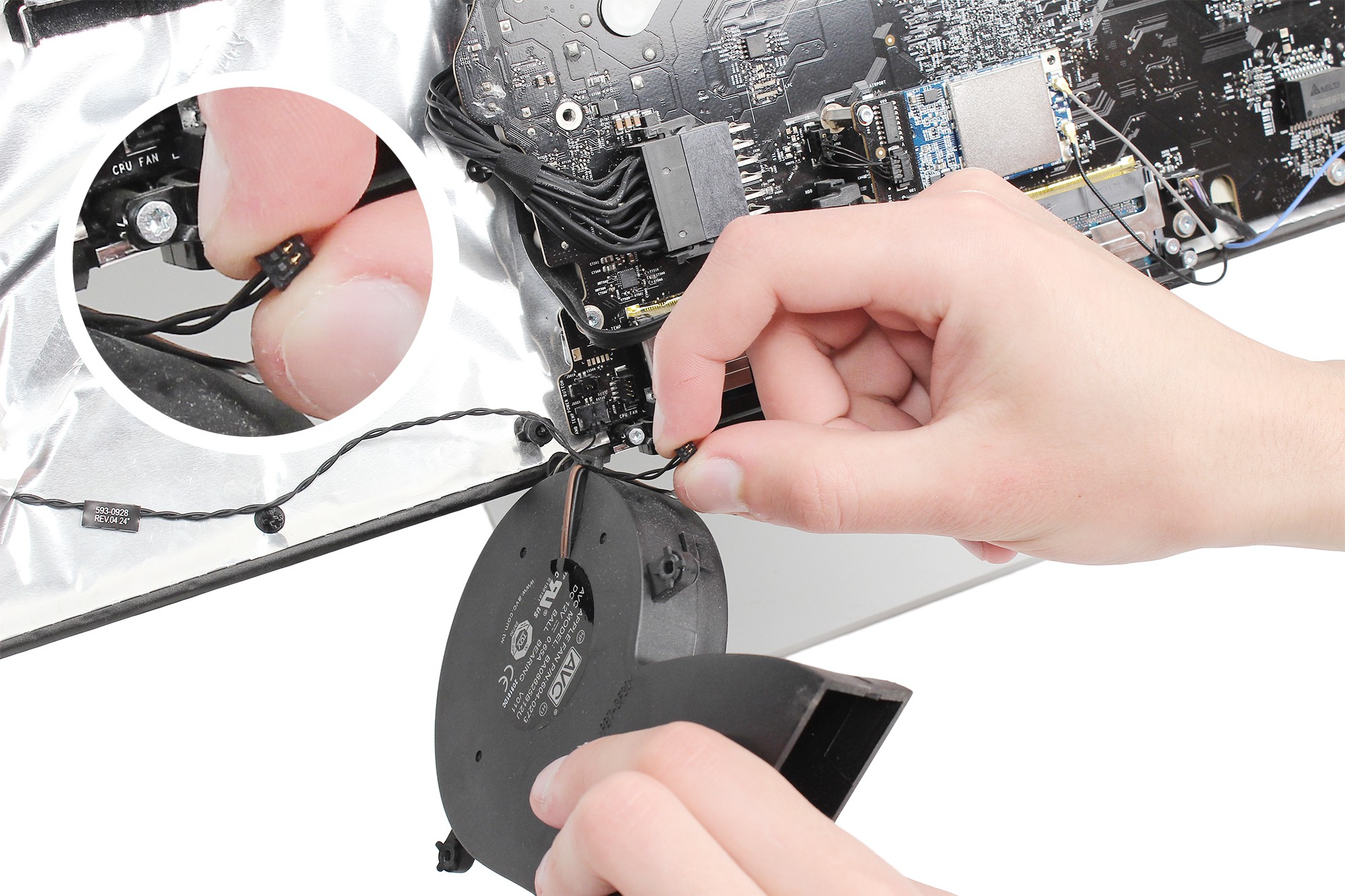

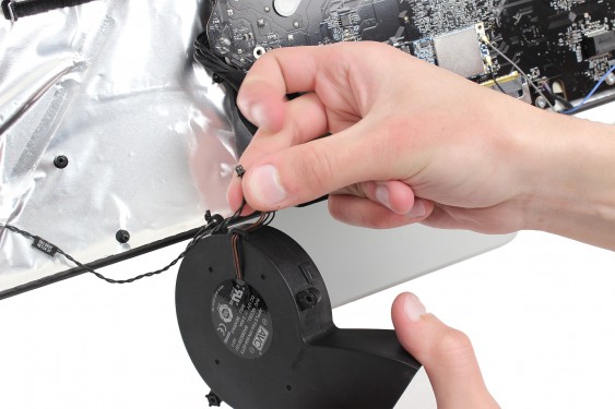

Etape 30
Retirez le petit câble retenu dans l'encoche.
Etape 31

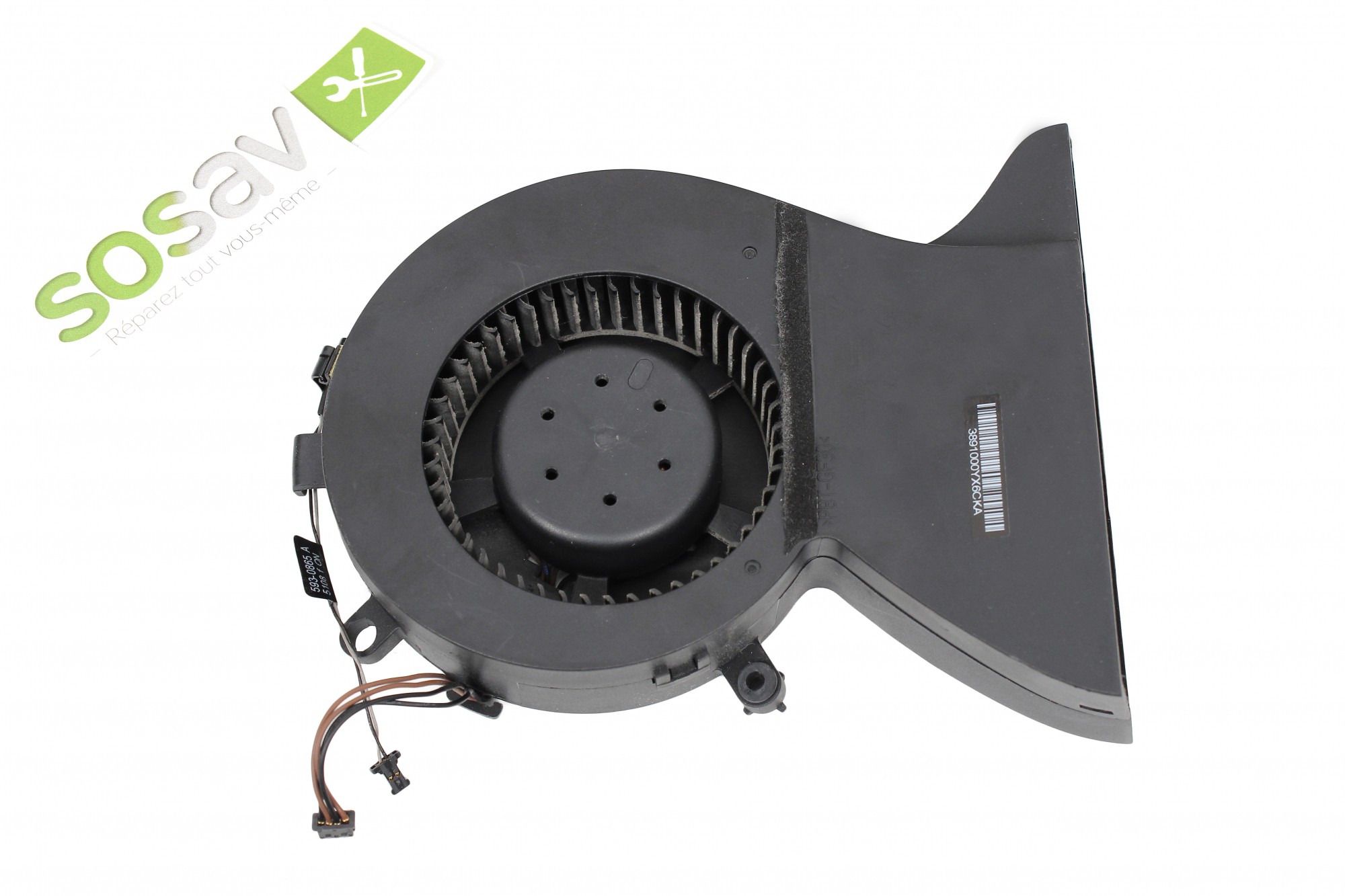

Le ventilateur du processeur de votre iMac 24" est désormais démonté.
Vous pouvez le remplacer par une pièce neuve si cela est nécessaire.
