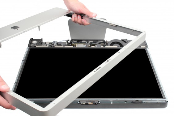

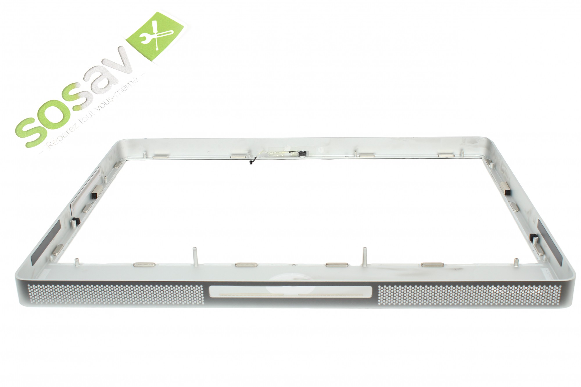

Une fois les vis retirées, soulevez légèrement le châssis supérieur par l'avant (côté opposé au logo).
Ne retirez pas encore le châssis supérieur ! Ce dernier est relié à l'iMac via le câble du microphone.
Un morceau d'adhésif isolant (Kapton) entoure et isole le câble du microphone du châssis.
A l'aide d'une pince, retirez délicatement ce morceau d'adhésif.
Très délicatement, déconnectez le câble du microphone.
Saisissez le châssis supérieur puis retirez le doucement.
Le châssis supérieur de l'iMac est désormais démonté.

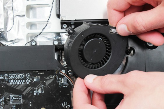

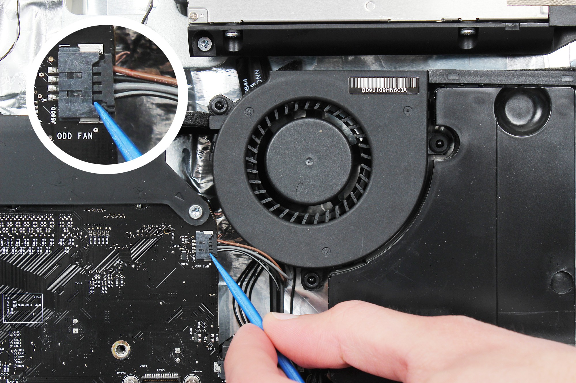

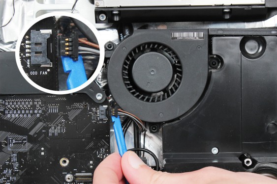

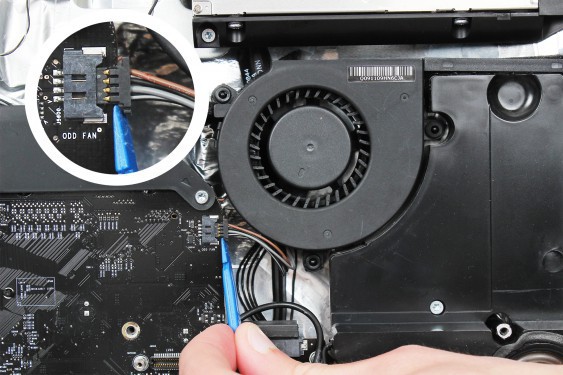

A l'aide d'une spatule en nylon, déconnectez le câble d'alimentation du ventilateur du lecteur optique.

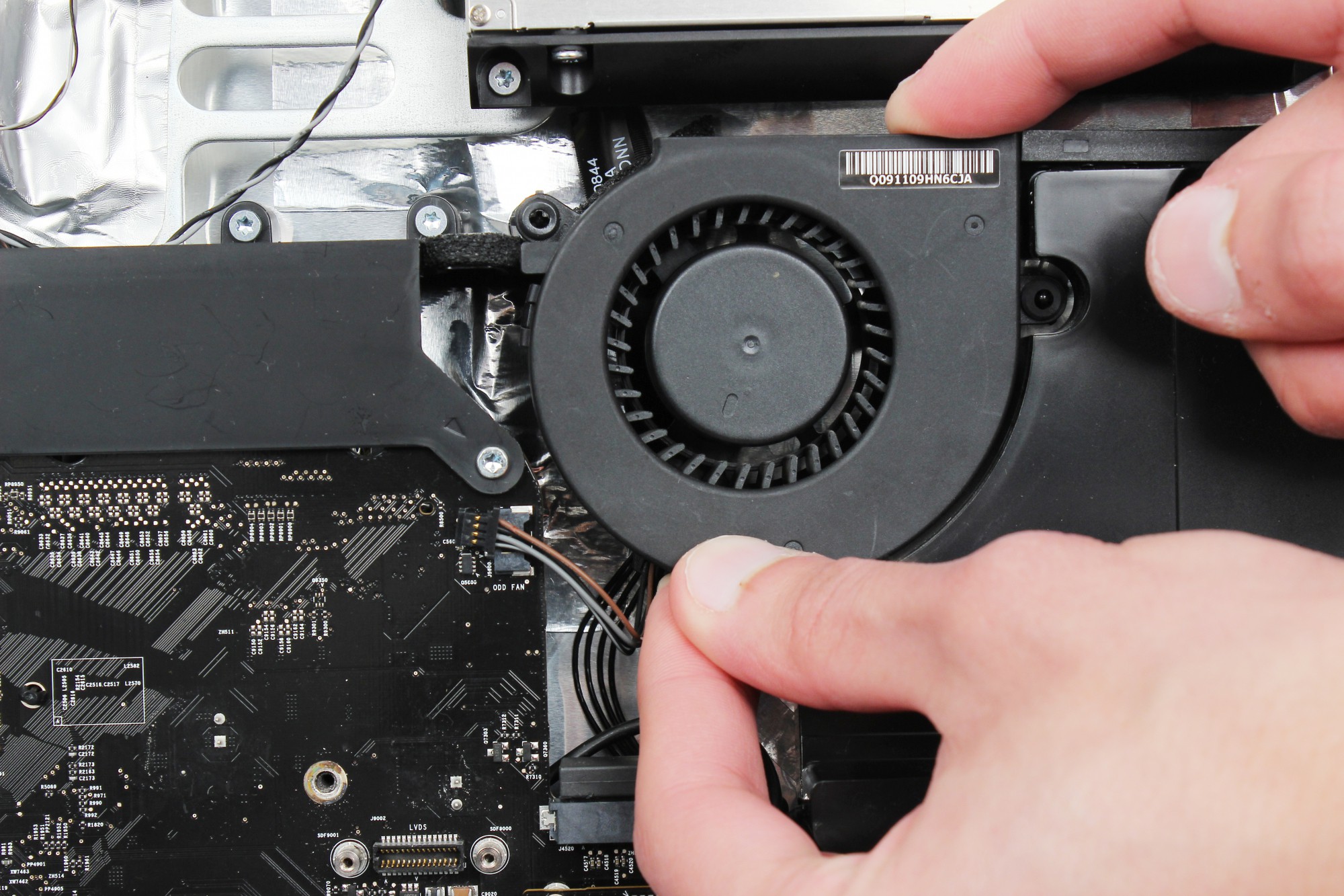

Soulevez ensuite manuellement le ventilateur puis procédez à sa dépose.

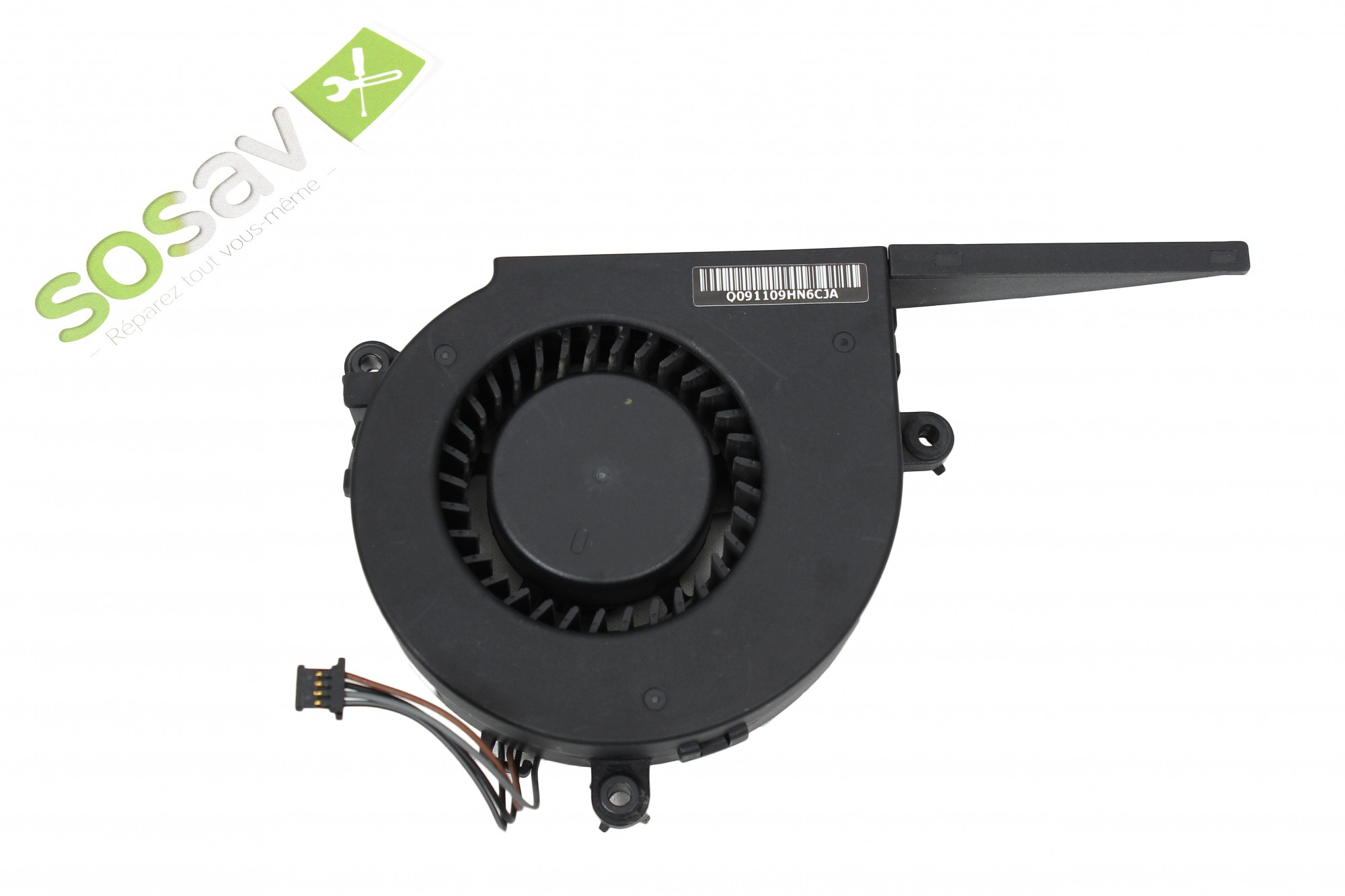

Le ventilateur du lecteur optique de votre iMac 24" est désormais démonté.
Vous pouvez le remplacer par une pièce neuve si cela est nécessaire.
