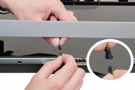

Un morceau d'adhésif isolant (Kapton) entoure et isole le câble du microphone du châssis.
A l'aide d'une pince, retirez délicatement ce morceau d'adhésif.
Très délicatement, déconnectez le câble du microphone.

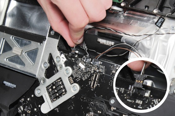

A l'aide d'une spatule en nylon, déconnectez le câble du capteur de température du disque dur.
Etape 26
Avec cette même spatule en nylon, déconnectez le câble du capteur de température du lecteur-graveur CD/DVD.
Etape 27
Toujours en utilisant la spatule en nylon, déconnectez le câble du ventilateur du disque dur.

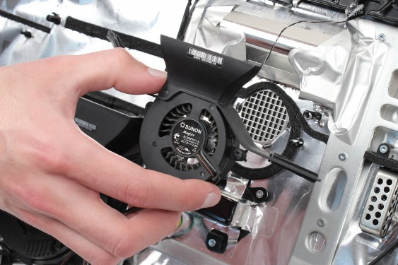

Soulevez légèrement la carte mère.
Retirez ensuite le diffuseur d'air du ventilateur du disque dur.

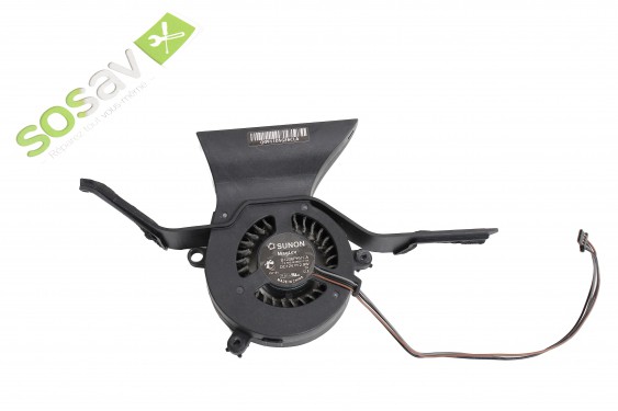

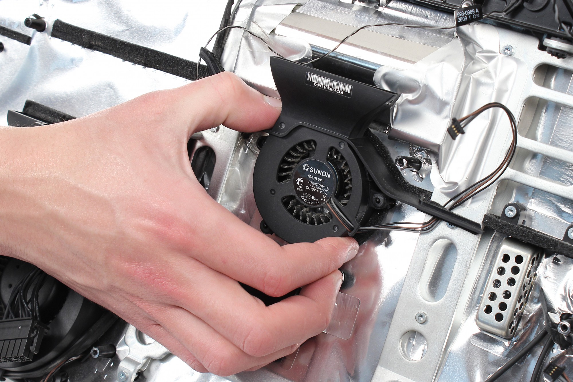

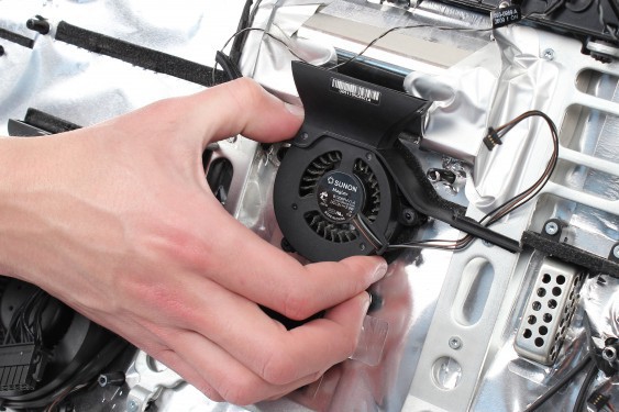

Etape 47
Retirez manuellement le ventilateur du disque dur en tirant légèrement dessus.
Des coussinets en caoutchouc sont placés au niveau des fixations. Veillez à ne pas les perdre !
Etape 48
Le ventilateur du disque dur de votre iMac 24" est désormais démonté.
Remplacez-le par une pièce neuve si nécessaire.
