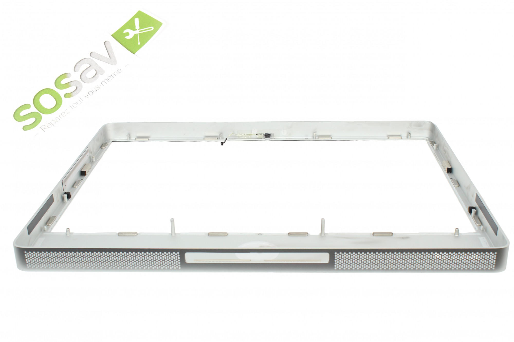

12 vis maintiennent le châssis supérieur à l'iMac :
8 vis Torx entourées en rouge
4 vis Torx entourées en vert.
Retirez ces vis à l'aide d'un tournevis à embout Torx.
Une fois les vis retirées, soulevez légèrement le châssis supérieur par l'avant (côté opposé au logo).
Ne retirez pas encore le châssis supérieur ! Ce dernier est relié à l'iMac via le câble du microphone.
Un morceau d'adhésif isolant (Kapton) entoure et isole le câble du microphone du châssis.
A l'aide d'une pince, retirez délicatement ce morceau d'adhésif.
Très délicatement, déconnectez le câble du microphone.
Saisissez le châssis supérieur puis retirez-le doucement.
Le châssis supérieur de l'iMac est désormais démonté.

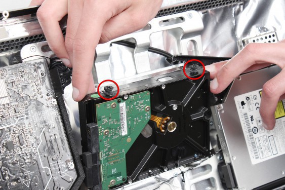

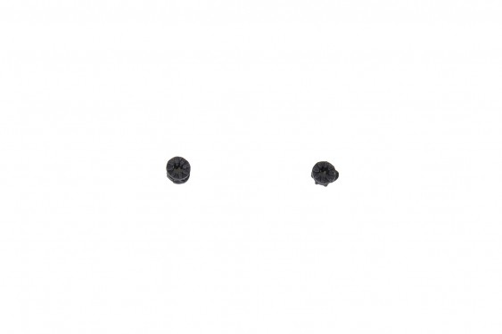

Penchez légèrement le disque dur vers vous.
Deux éléments en caoutchouc (entourés en rouge sur la photo numéro 3 et visibles sur la photo numéro 4) sont présents. Ne les perdez pas !
