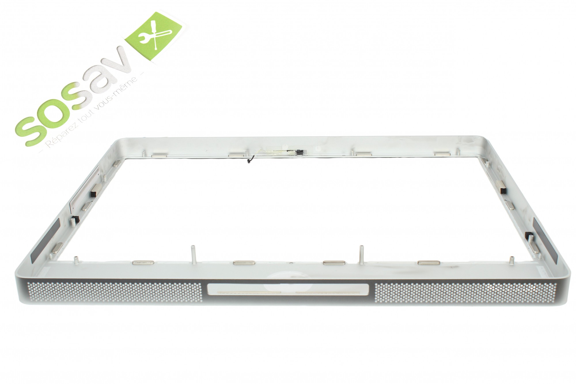

12 vis maintiennent le châssis supérieur à l'iMac :
8 vis Torx entourées en rouge
4 vis Torx entourées en vert.
Retirez ces vis à l'aide d'un tournevis à embout Torx.
Une fois les vis retirées, soulevez légèrement le châssis supérieur par l'avant (côté opposé au logo).
Ne retirez pas encore le châssis supérieur ! Ce dernier est relié à l'iMac via le câble du microphone.
Un morceau d'adhésif isolant (Kapton) entoure et isole le câble du microphone du châssis.
A l'aide d'une pince, retirez délicatement ce morceau d'adhésif.
Très délicatement, déconnectez le câble du microphone.
Saisissez le châssis supérieur puis retirez le doucement.
Le châssis supérieur de l'iMac est désormais démonté.

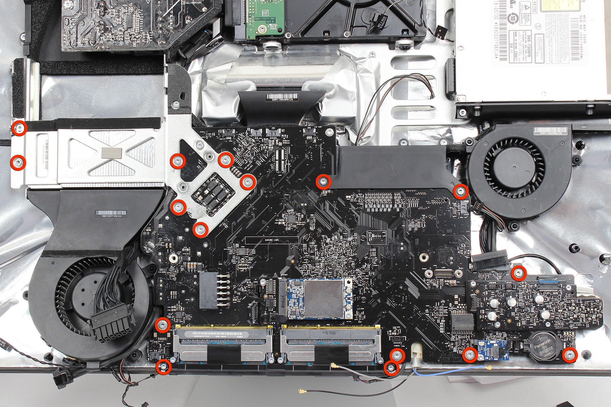

Dévissez ensuite les 17 vis Torx entourées en rouge.
Etape 41

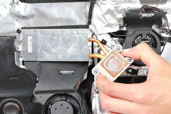

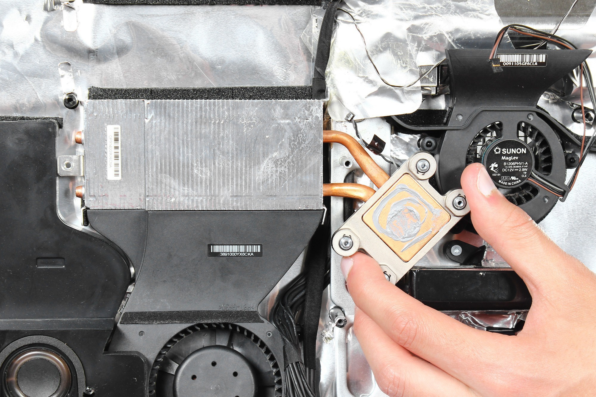

Soulevez ensuite délicatement la partie supérieure du radiateur processeur et procédez à son retrait.
Etape 42

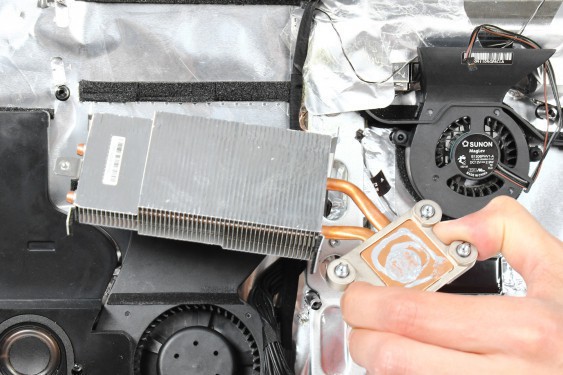

Retirez ensuite délicatement le radiateur du processeur puis procédez à sa dépose.

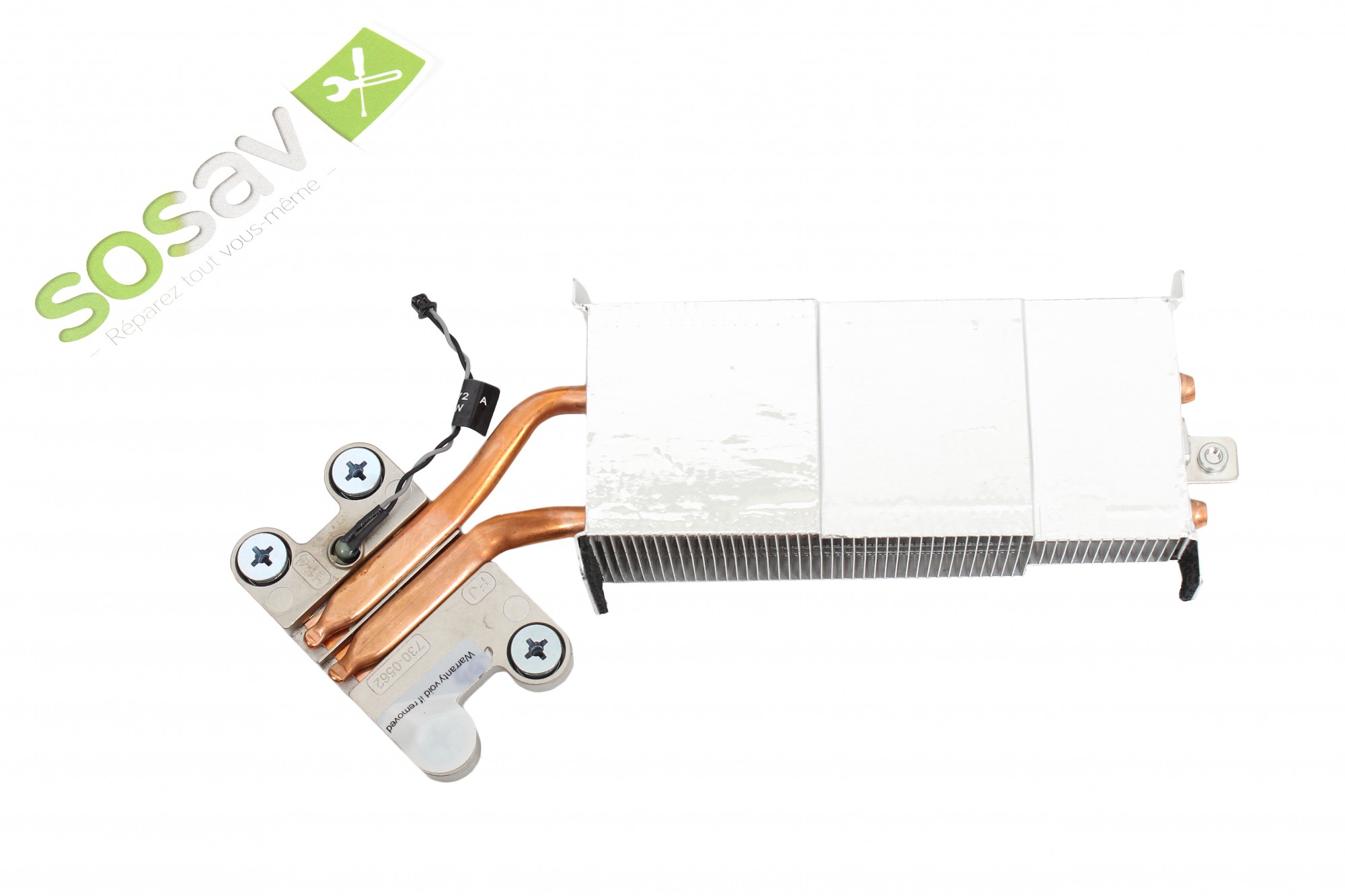

Le radiateur du processeur est désormais déposé.
Remplacez ce dernier par une pièce neuve si nécessaire.
Note : Nous recommandons de remplacer la pâte thermique présente sur le processeur et sur le radiateur par une pâte neuve afin de ne pas altérer la dissipation de chaleur dans l'ordinateur.
