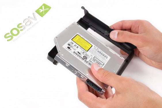

Le lecteur SuperDrive (Lecteur/Graveur DVD) de votre iMac 24" est désormais démonté.
Etape 31

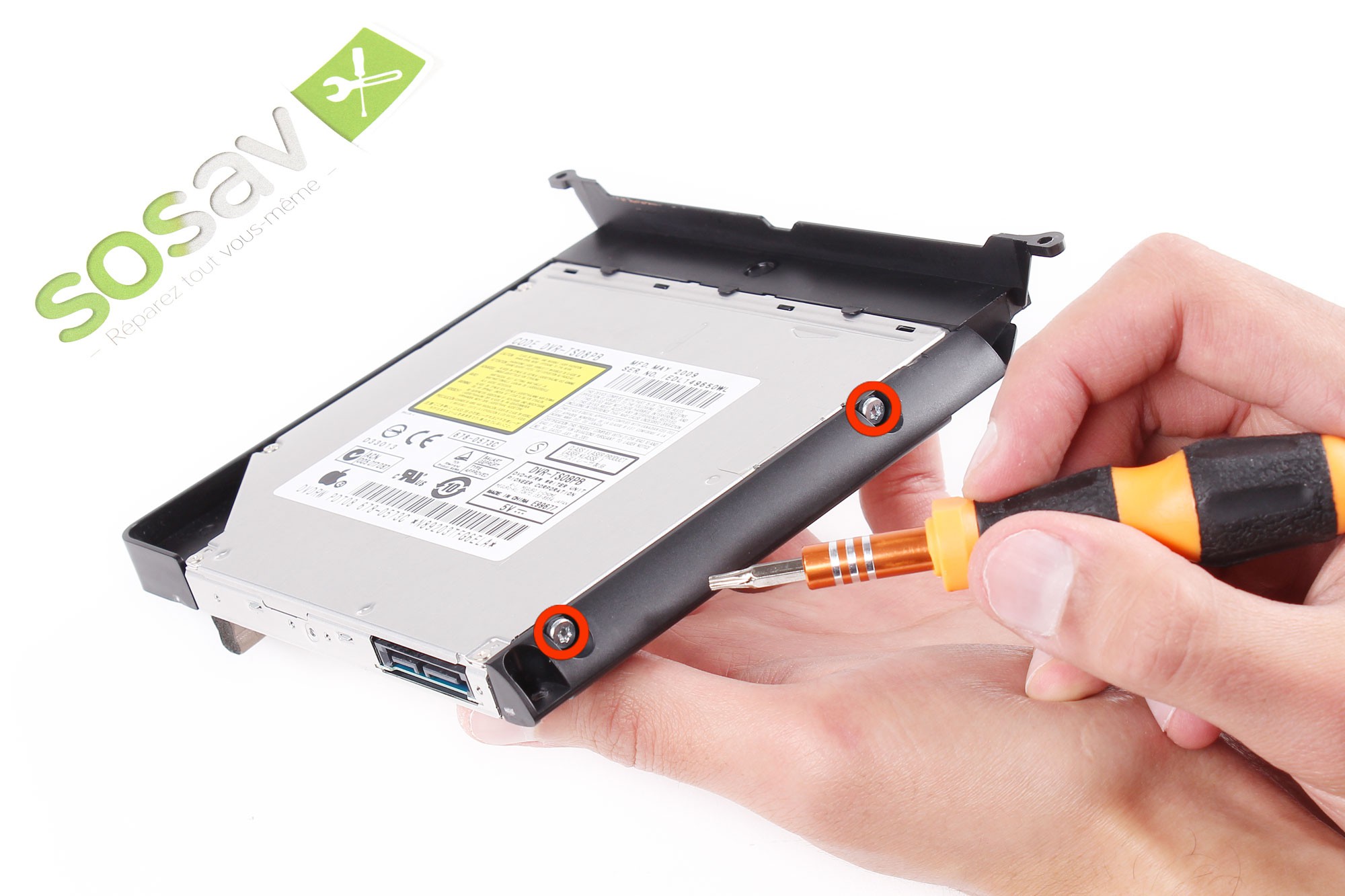

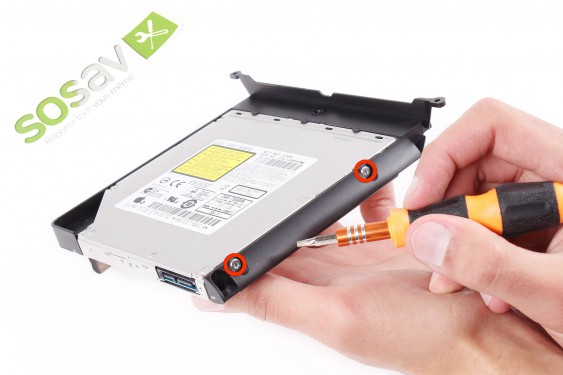

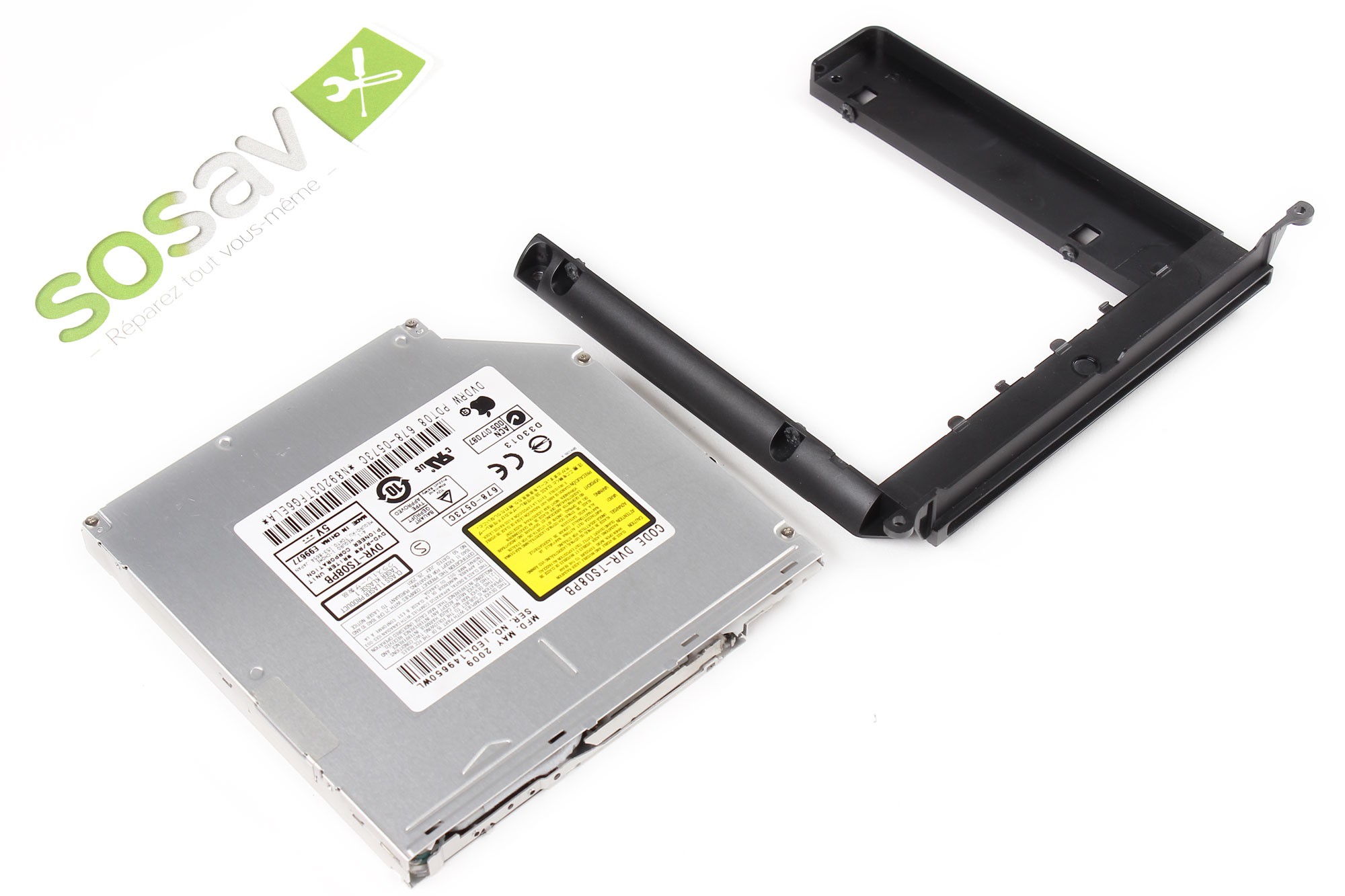

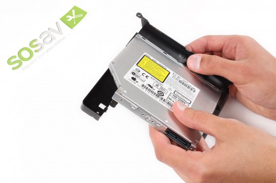

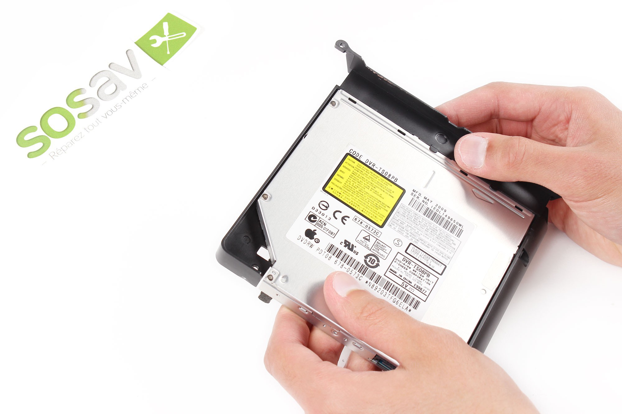

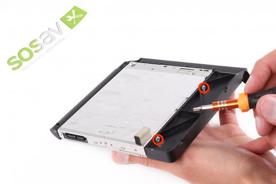

A l'aide d'un tournevis torx, dévissez les quatre vis maintenant le lecteur optique sur son support plastique.
Etape 32
Soulevez ensuite le lecteur puis procédez à son retrait.
Etape 33
Le lecteur optique est désormais complètement démonté.

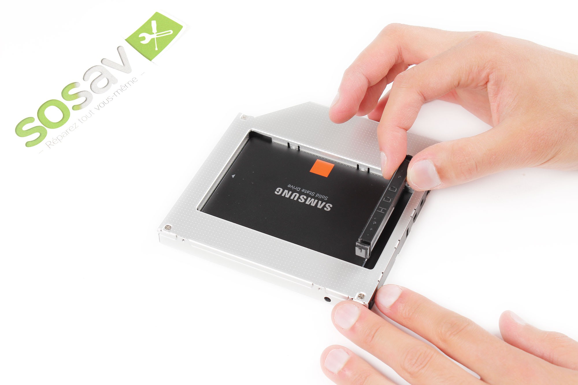

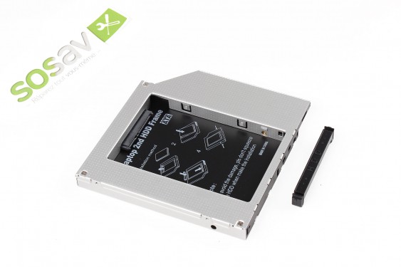

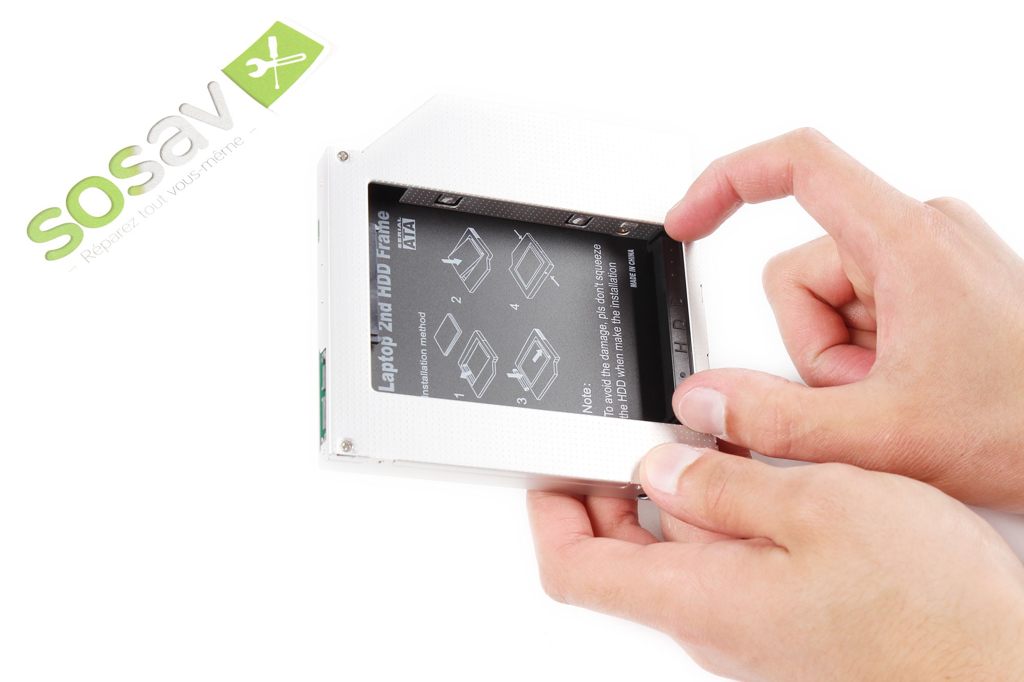

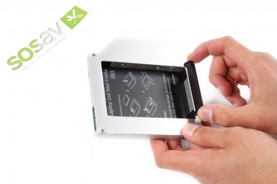

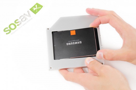

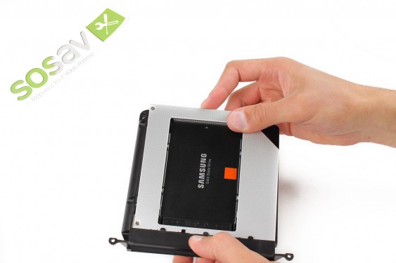

Prenez l'adaptateur dual drive, saisissez l'élément plastique "HDD" et appuyez sur ses deux extrémités afin de le retirer.
Etape 35

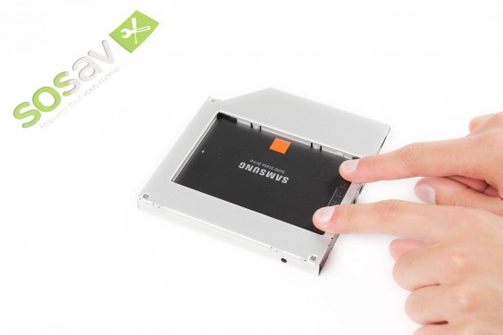

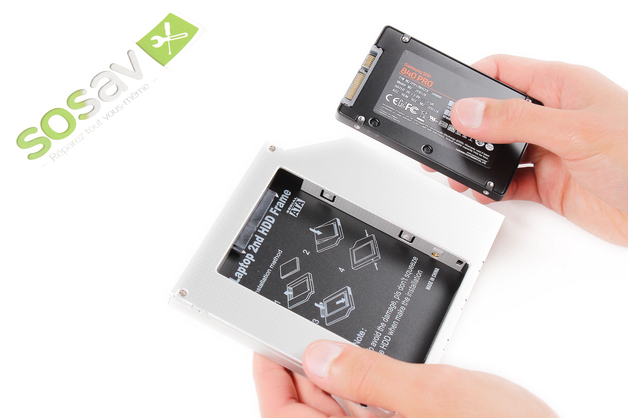

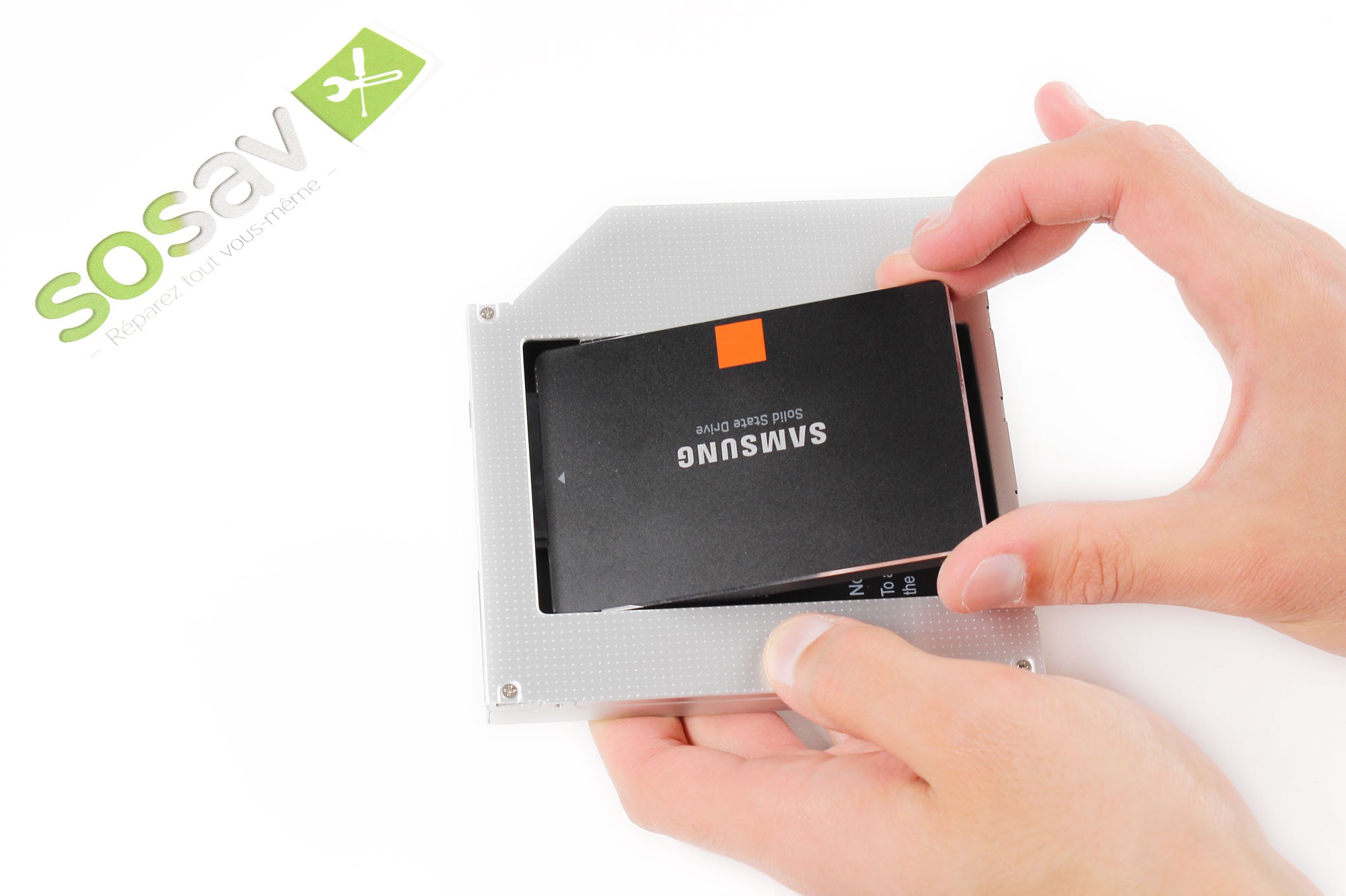

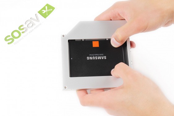

Munissez-vous ensuite de votre SSD.
Etape 36

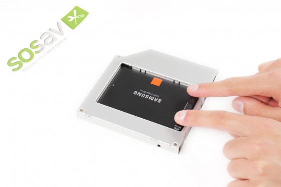

Installez le SSD dans l'adaptateur en vérifiant que son connecteur est bien enfiché à l'intérieur, comme indiqué sur les photos.
Etape 37
Repositionnez ensuite l'élément plastique "HDD" puis appuyez dessus afin de l'enclencher de nouveau.

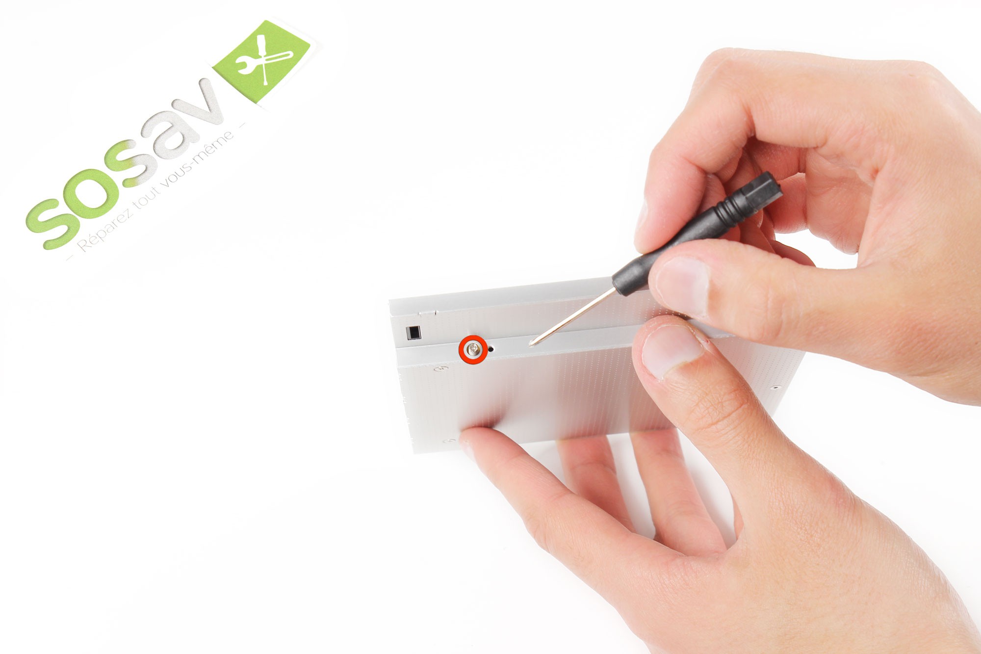

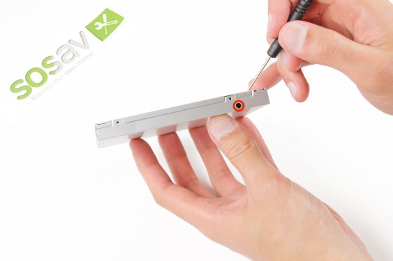

Etape 38

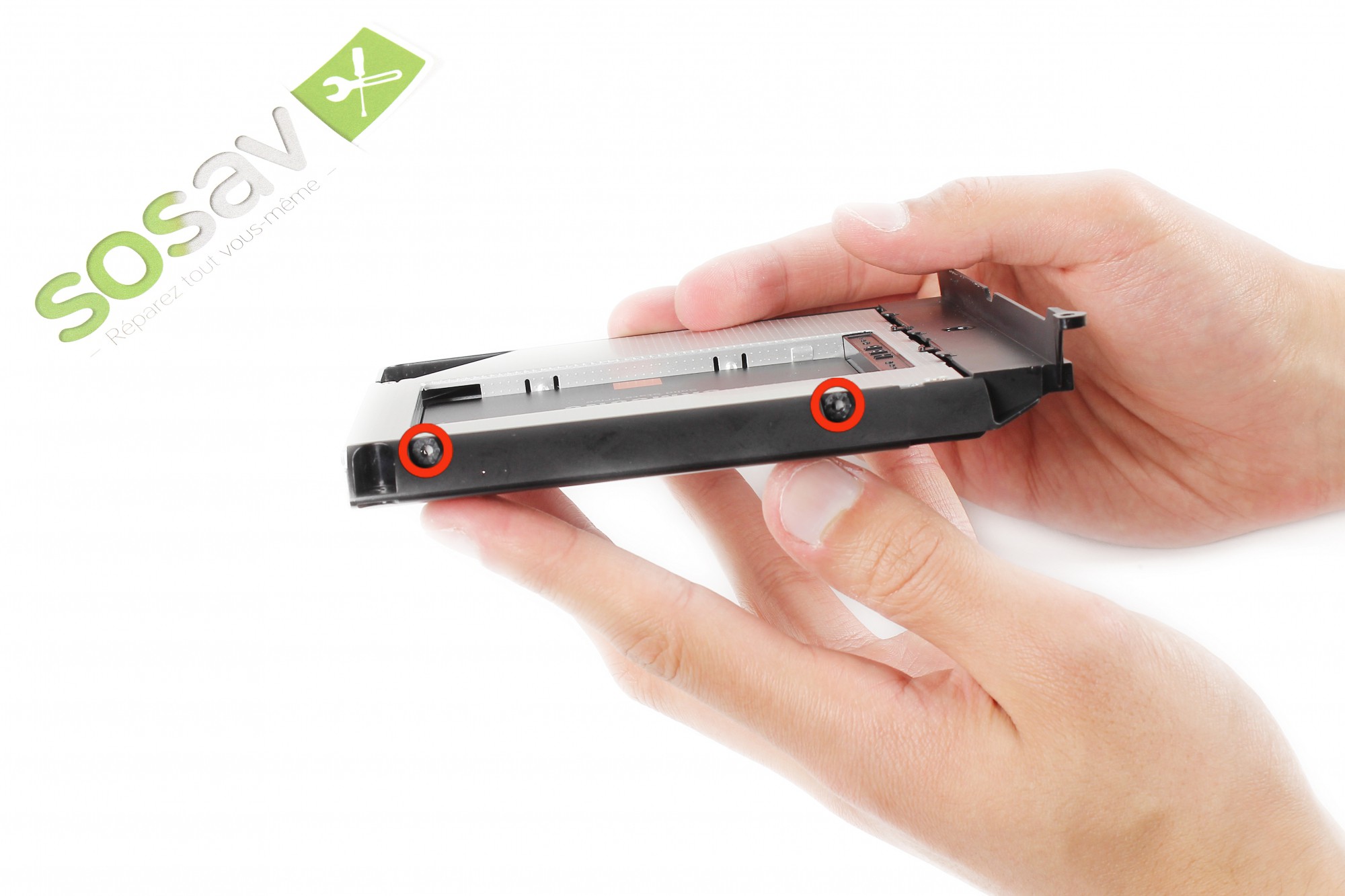

A l'aide d'un tournevis cruciforme, vissez les deux vis de l'adaptateur :
1 vis cruciforme sur le côté gauche,
et 1 vis cruciforme sur le côté droit.

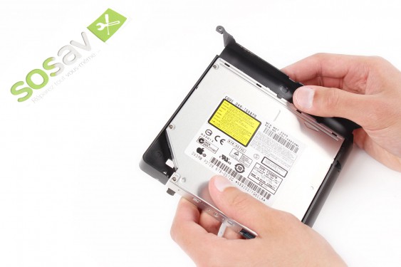

Etape 39

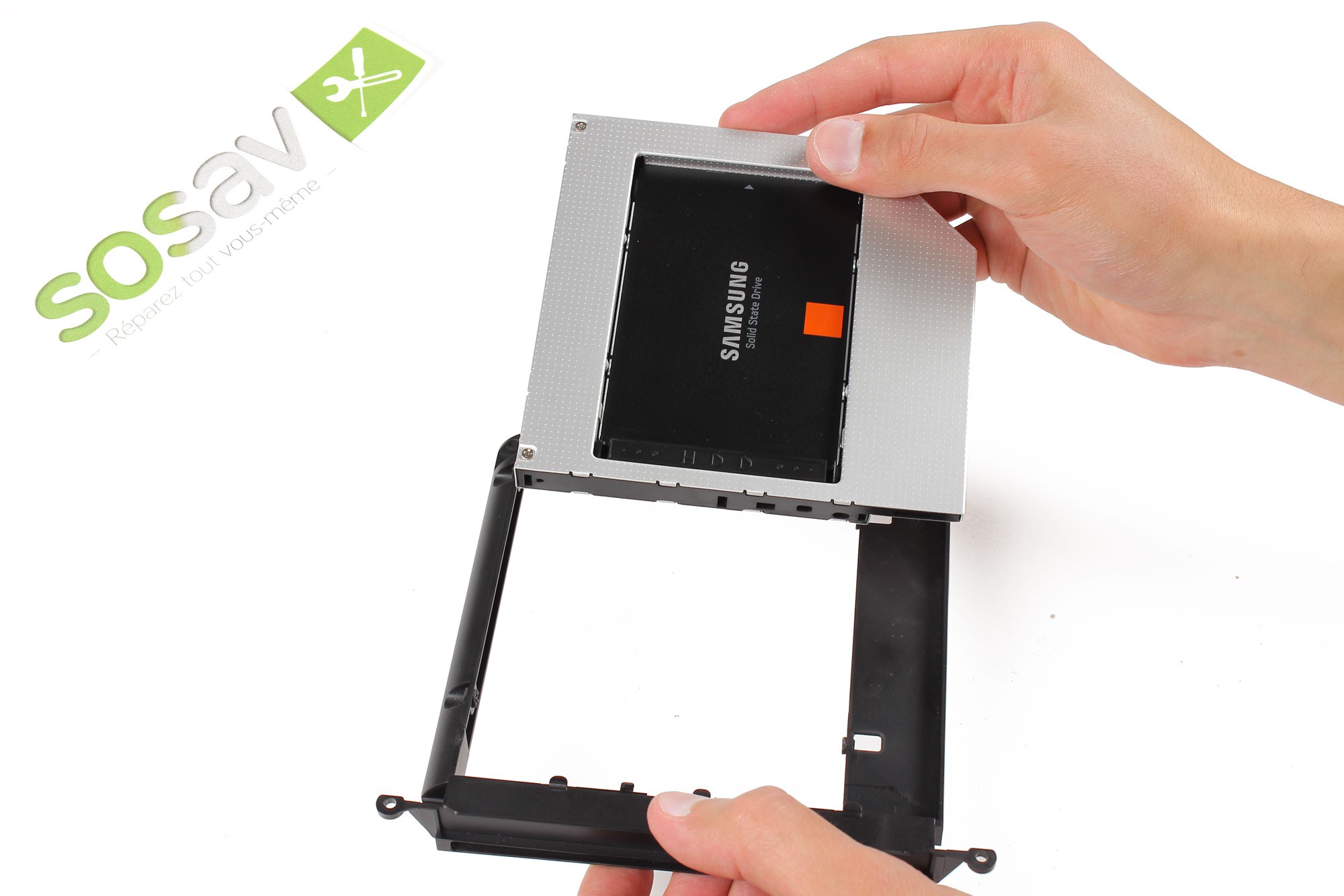

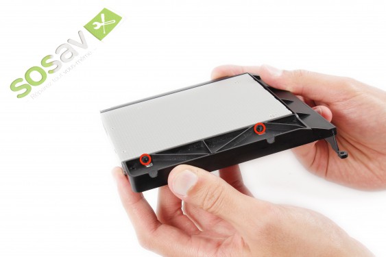

Repositionnez ensuite l'adaptateur sur l'élement plastique d'origine.
Etape 40

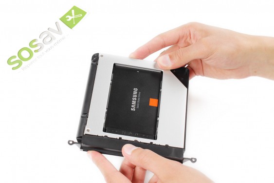

Avec le tournevis torx, revissez les quatre vis maintenant l'adaptateur dual drive au support :
2 vis Torx du côté droit, puis 2 autres sur le côté gauche.
Le lecteur optique est désormais prêt à être remonté et reconnecté à l'intérieur de l'iMac.
