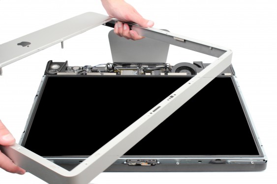

12 vis maintiennent le châssis supérieur à l'iMac :
8 vis Torx entourées en rouge
4 vis Torx entourées en vert.
Retirez ces vis à l'aide d'un tournevis à embout Torx.

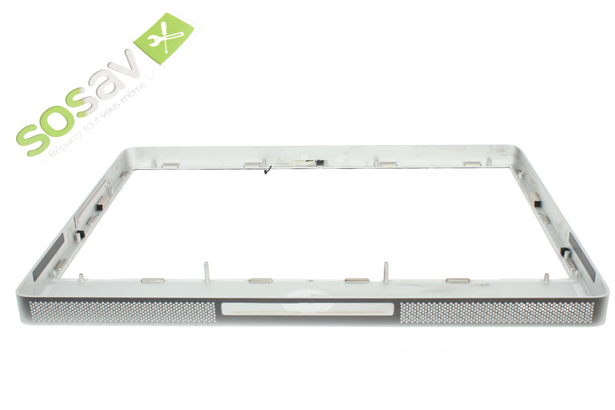

Une fois les vis retirées, soulevez légèrement le châssis supérieur par l'avant (côté opposé au logo).
Ne retirez pas encore le châssis supérieur ! Ce dernier est relié à l'iMac via le câble du microphone.
Un morceau d'adhésif isolant (Kapton) entoure et isole le câble du microphone du châssis.
A l'aide d'une pince, retirez délicatement ce morceau d'adhésif.
Très délicatement, déconnectez le câble du microphone.
Saisissez le châssis supérieur puis retirez le doucement.
Le châssis supérieur de l'iMac est désormais démonté.

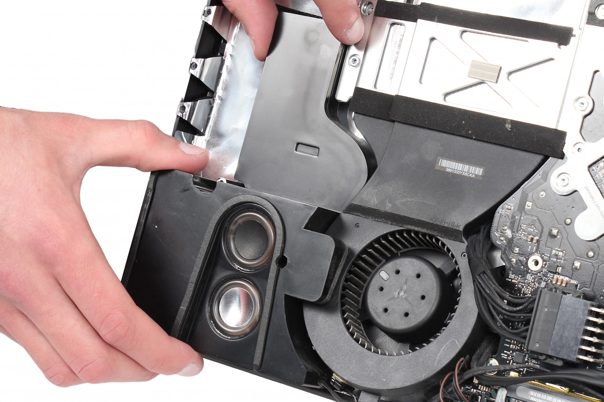

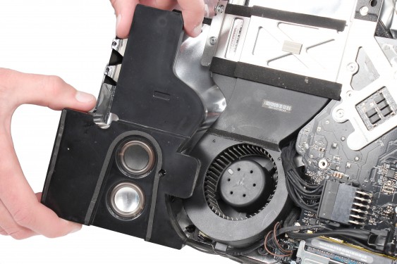

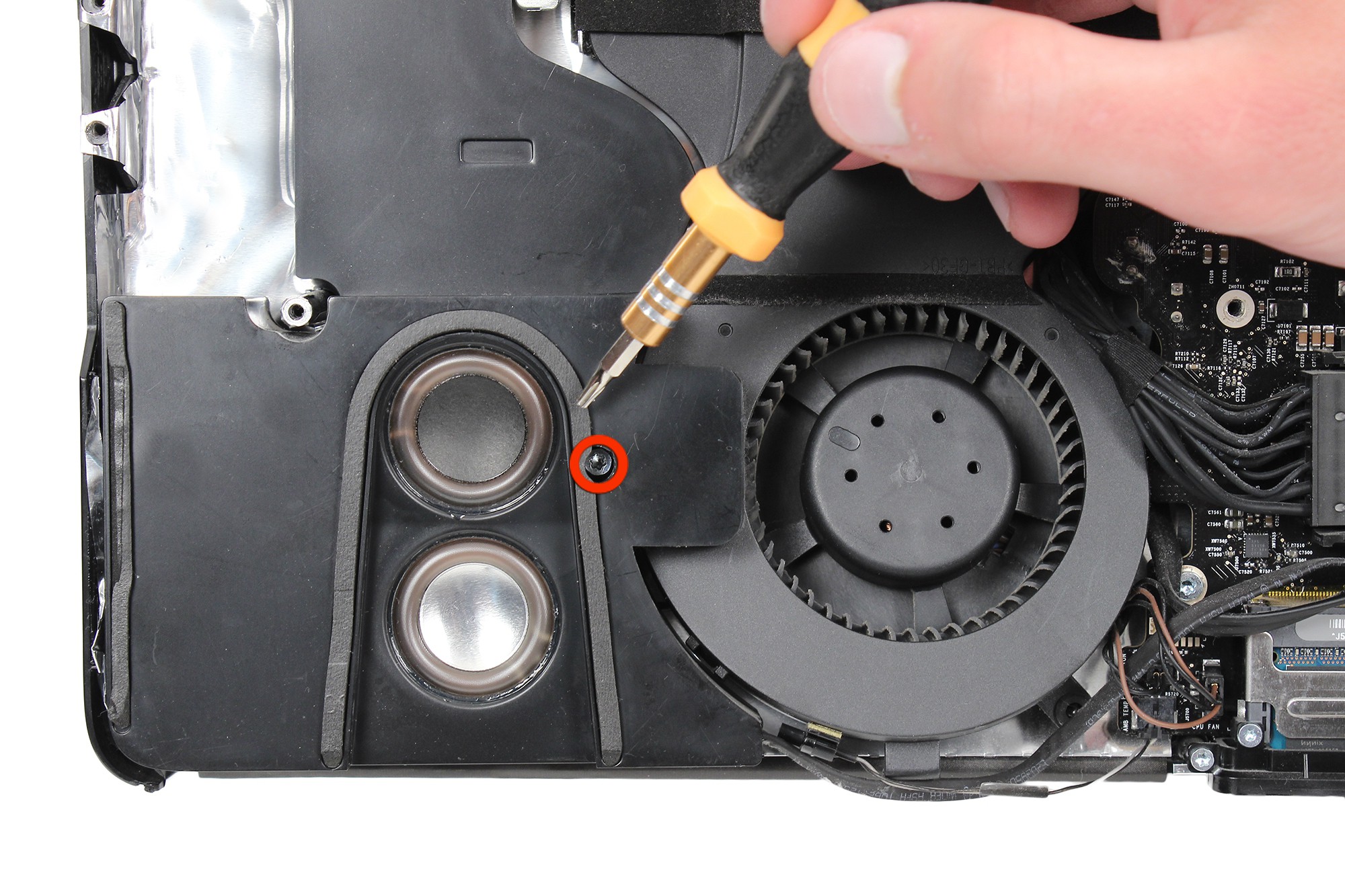

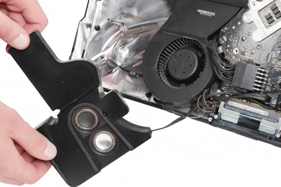

Dévissez la vis Torx de forme T10 maintenant en place le haut parleur gauche.

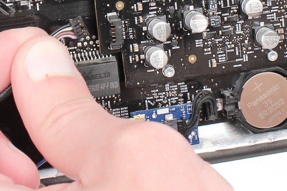

Déconnectez ensuite le câble reliant le haut parleur gauche à la carte son.
Vous pouvez désormais procéder manuellement au retrait et à la dépose du haut parleur gauche.

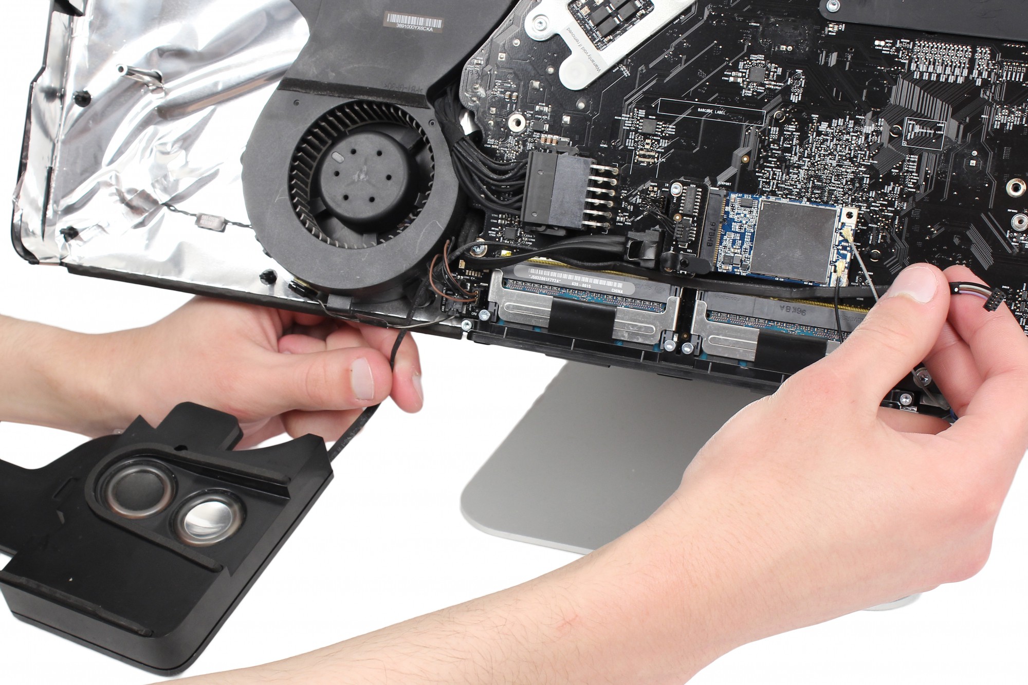

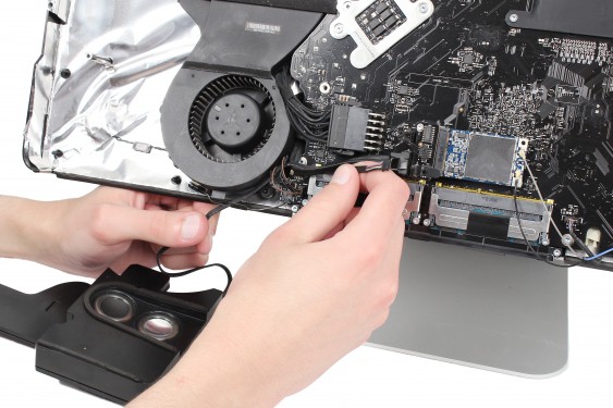

Ne procéder pas la dépose complète du haut-parleur gauche tout de suite. Veillez à retirer délicatement le câble du haut parleur comme indiqué sur les photos de l'étape suivante !

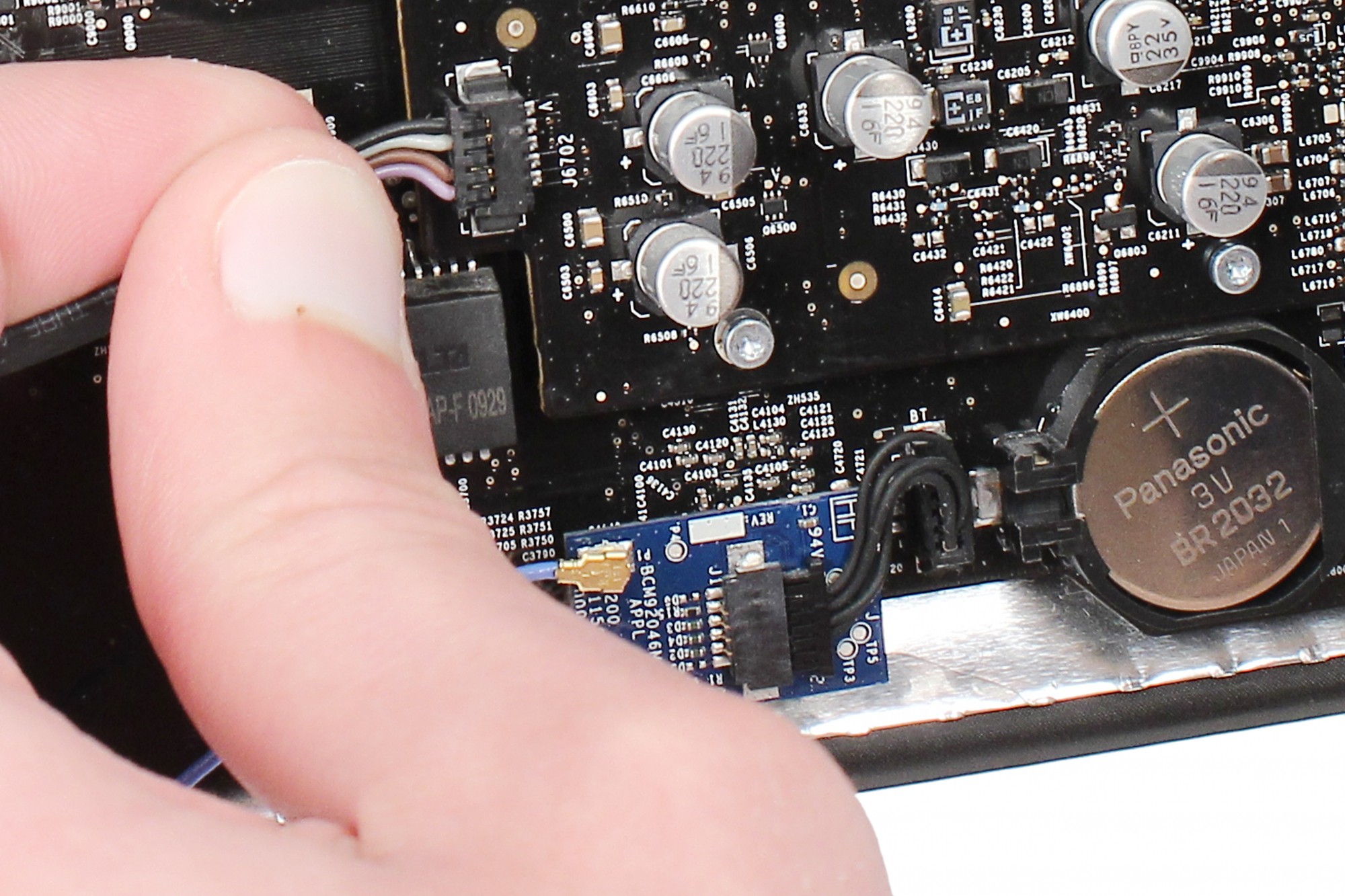

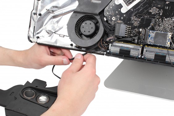

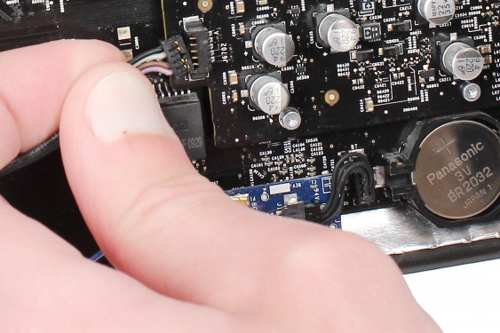

Etape 24
Retirez délicatement le câble du haut parleur gauche.
Etape 25

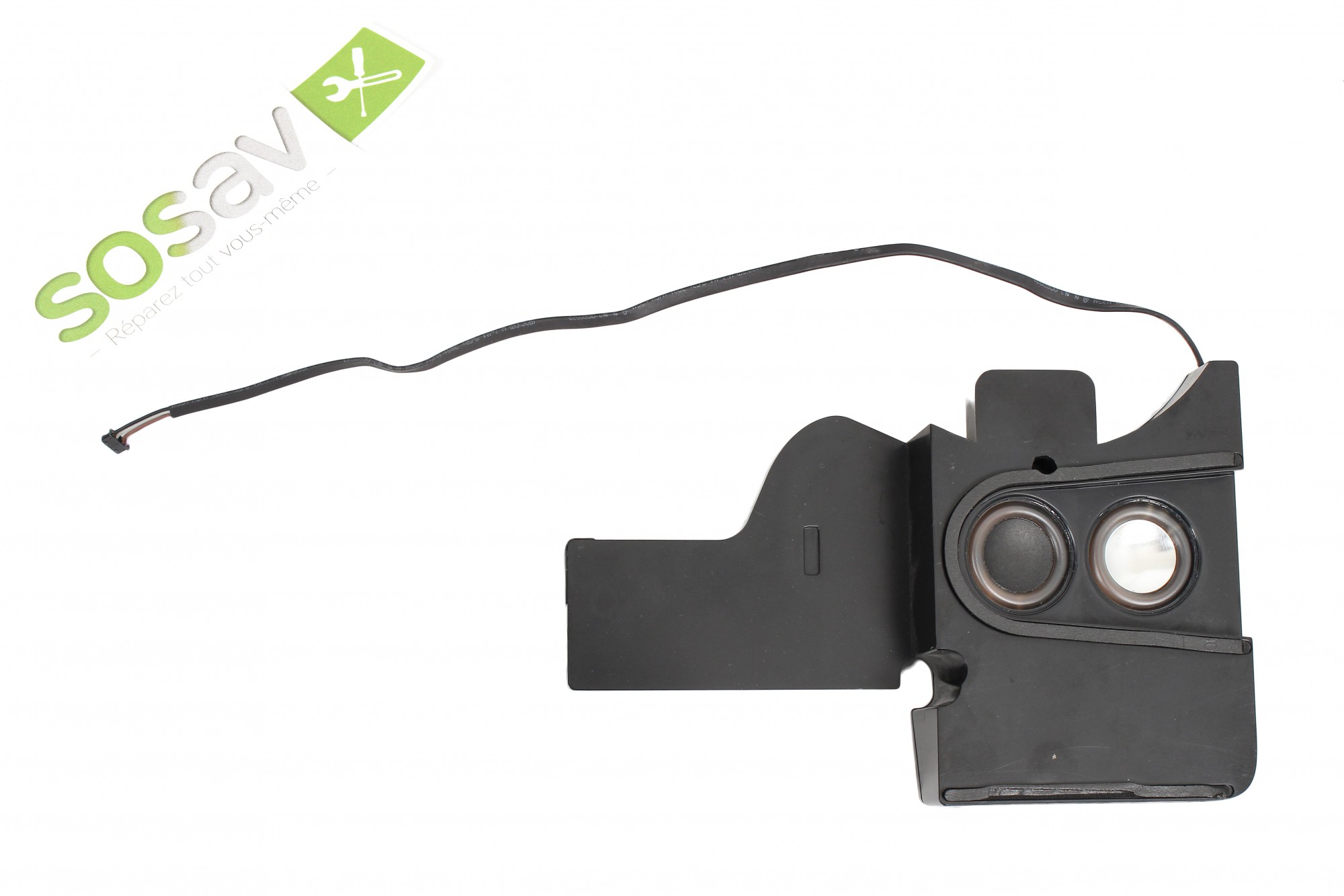

Le haut parleur gauche de votre iMac 24" est désormais démonté.
Procédez à son remplacement par une pièce neuve si nécessaire.
