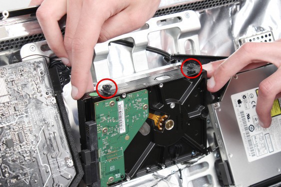

Penchez légèrement le disque dur vers vous.

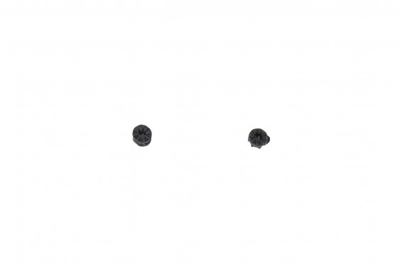

Deux éléments en caoutchouc (entourés en rouge sur la photo numéro 3 et visibles sur la photo numéro 4) sont présents. Ne les perdez pas !
