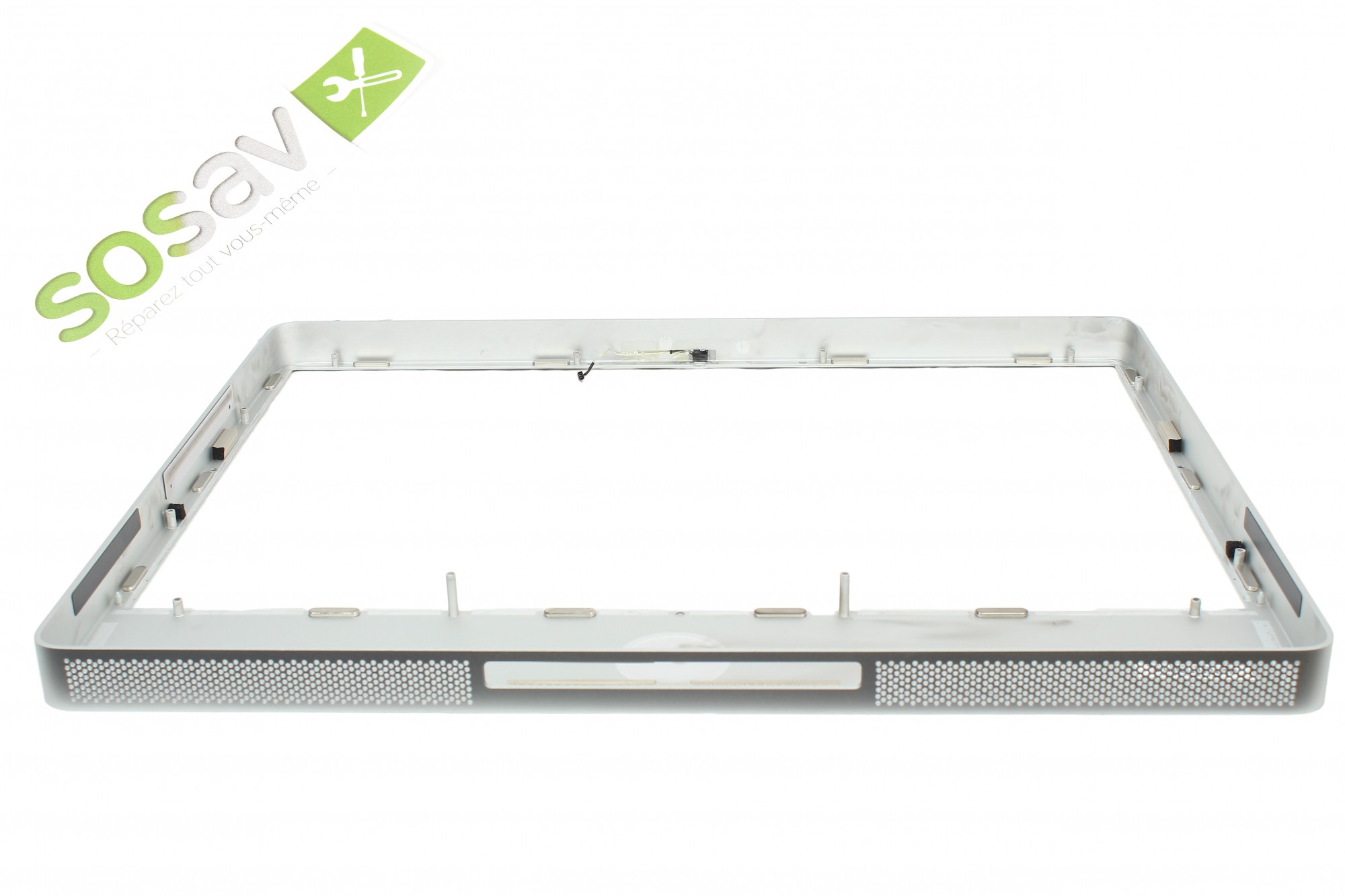

12 vis maintiennent le châssis supérieur à l'iMac :
8 vis Torx entourées en rouge
4 vis Torx entourées en vert.
Retirez ces vis à l'aide d'un tournevis à embout Torx.
Une fois les vis retirées, soulevez légèrement le châssis supérieur par l'avant (côté opposé au logo).
Ne retirez pas encore le châssis supérieur ! Ce dernier est relié à l'iMac via le câble du microphone.
Un morceau d'adhésif isolant (Kapton) entoure et isole le câble du microphone du châssis.
A l'aide d'une pince, retirez délicatement ce morceau d'adhésif.
Très délicatement, déconnectez le câble du microphone.
Saisissez le châssis supérieur puis retirez le doucement.
Le châssis supérieur de l'iMac est désormais démonté.

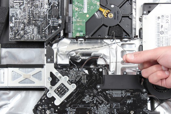

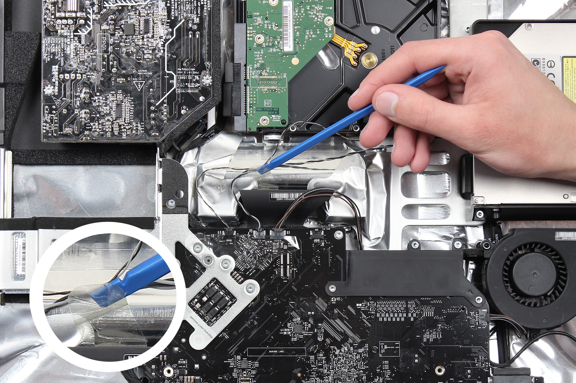

A l'aide d'une spatule en nylon, retirez l'adhésif de maintien transparent localisé au centre de l'iMac.
Cet adhesif sert à maintenir les câbles des sondes de température.

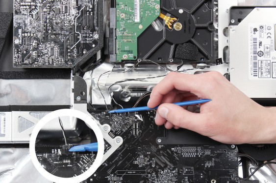

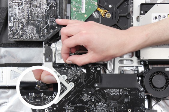

Utilisez une spatule en nylon afin de déconnecter délicatement le câble de la sonde de température du disque dur.
Le câble de la sonde de température du disque dur est le premier câble partant de la gauche au centre de l'iMac.

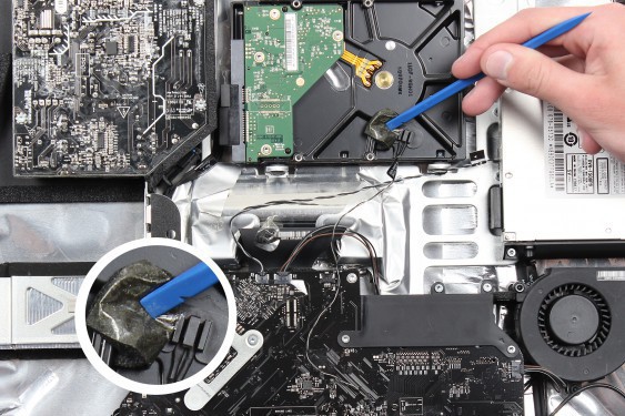

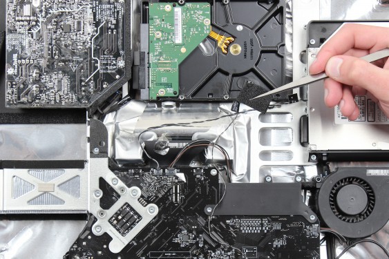

Toujours avec la spatule en nylon, retirez l'adhésif protégeant le capteur de température.
Etape 24
Utilisez ensuite une pince afin de retirer cet adhésif.
Etape 25

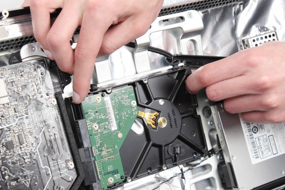

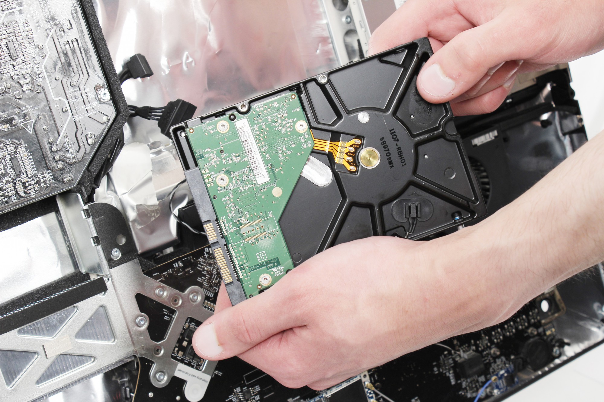

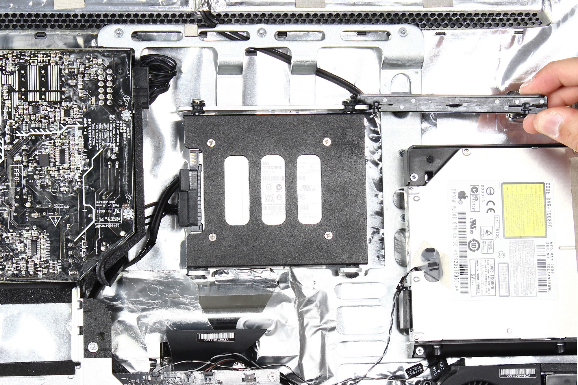

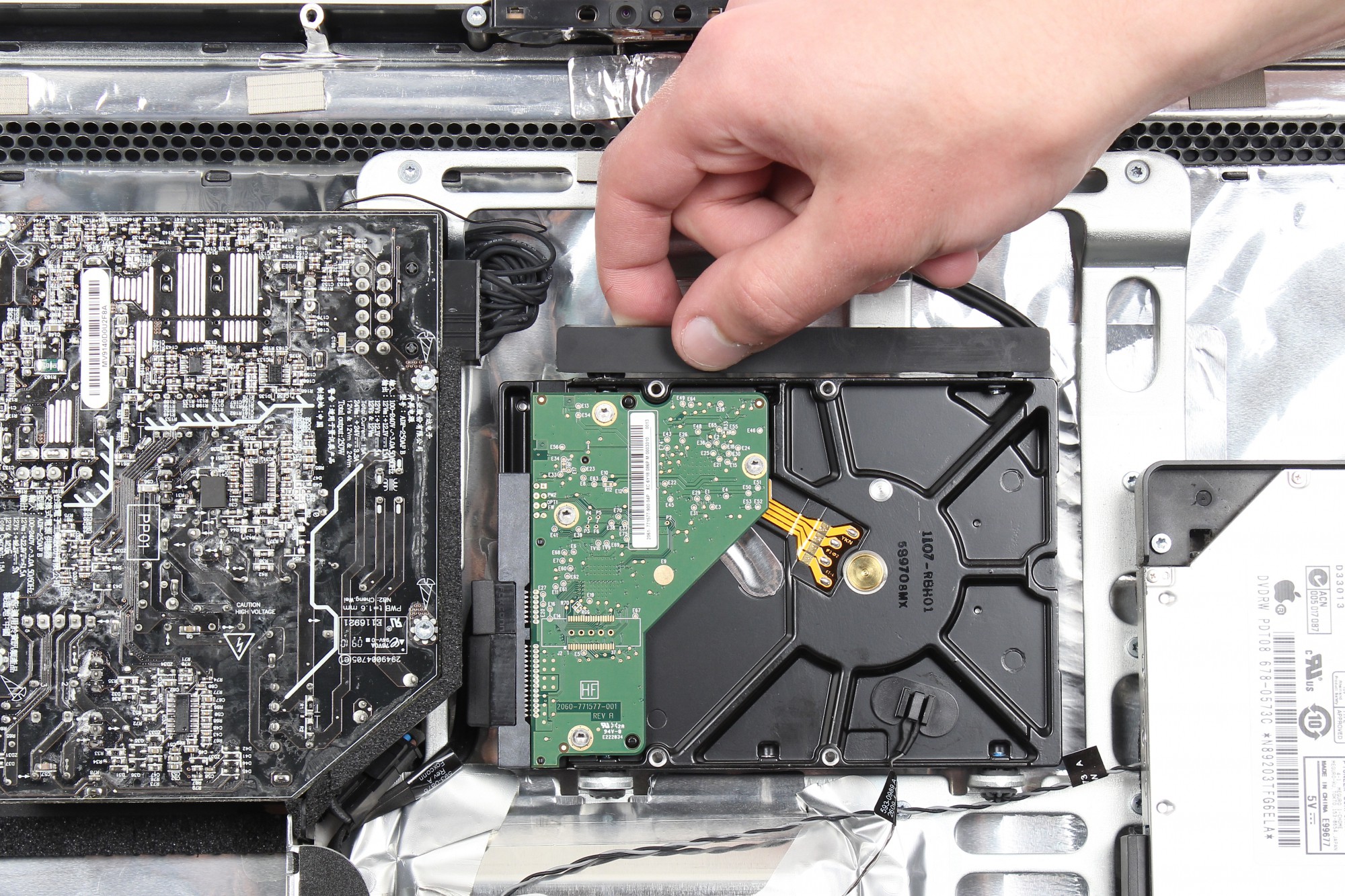

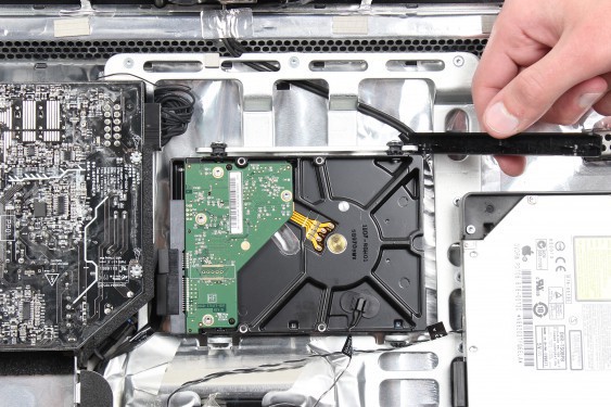

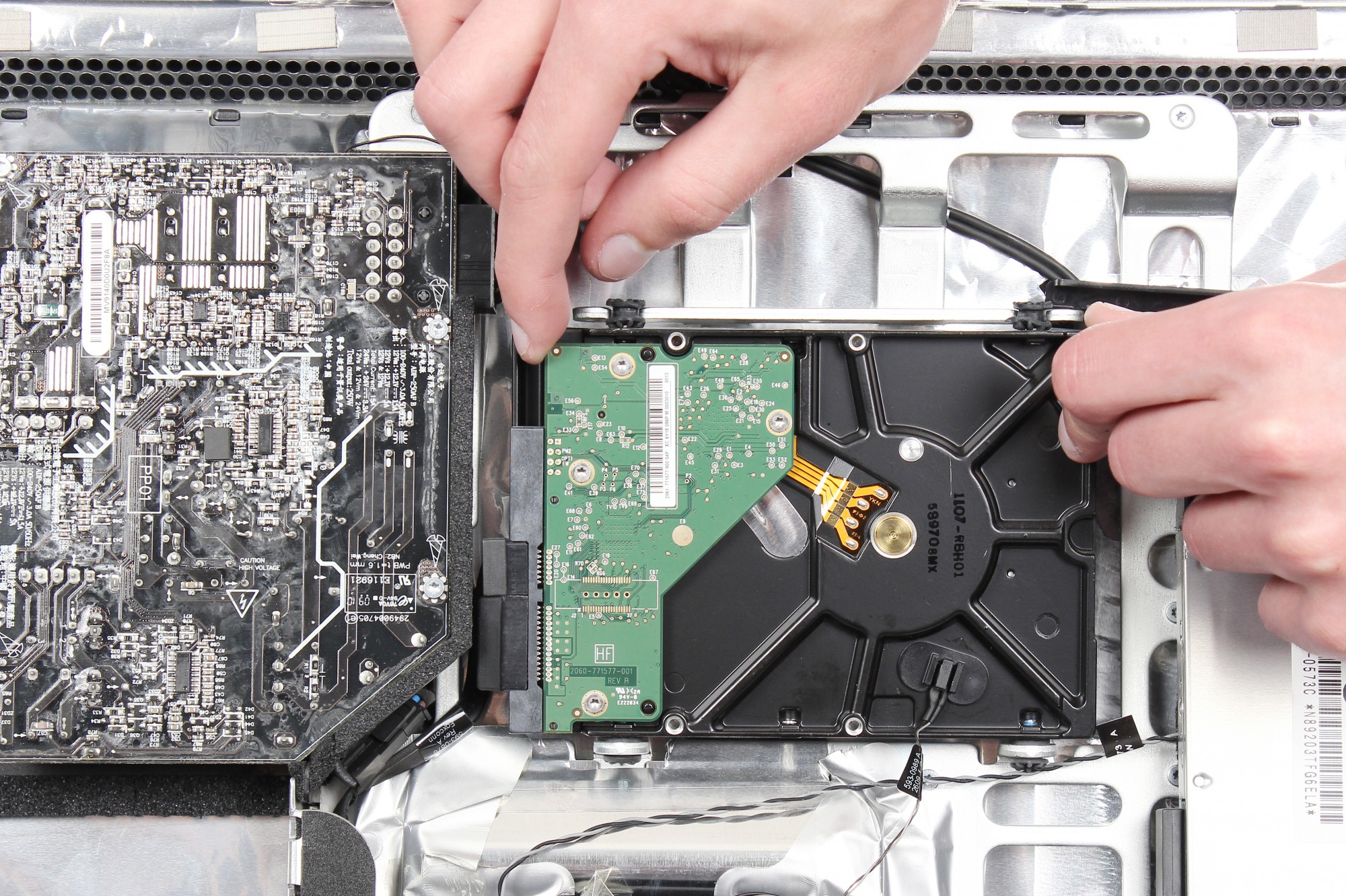

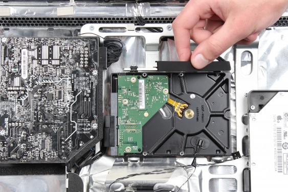

Soulevez ensuite le plastique de maintien du disque dur et faites-le basculer vers la droite.
Etape 26

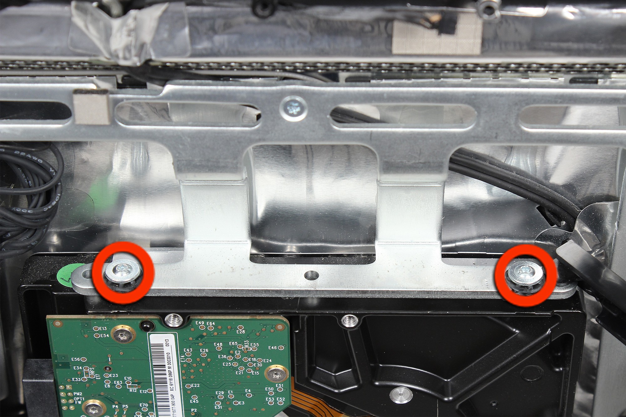

Dévissez les deux vis Torx maintenant le disque dur au châssis de l'iMac.
Etape 27

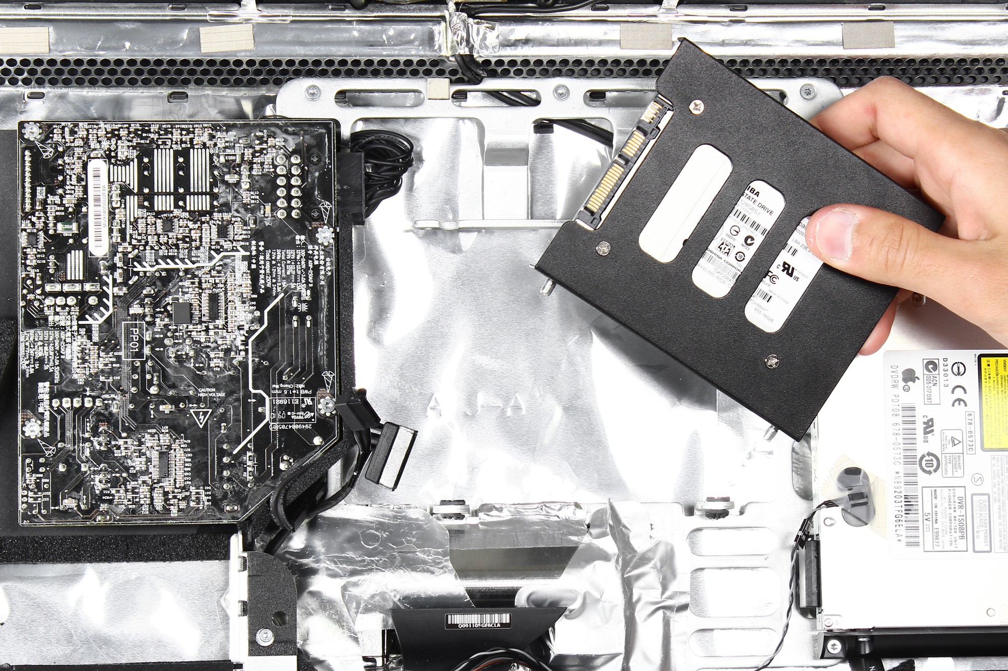

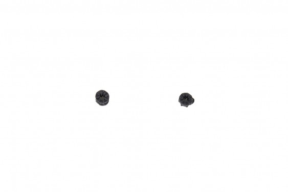

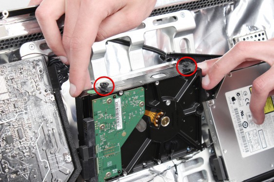

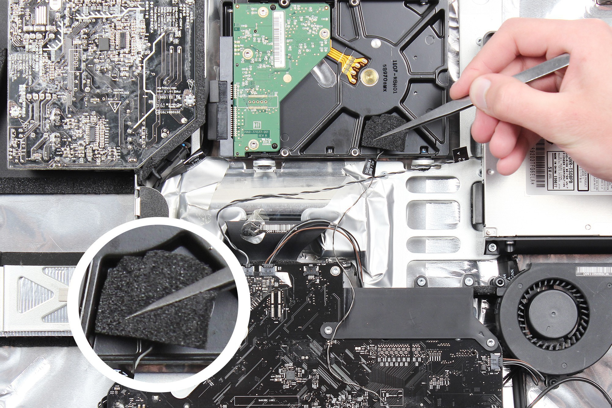

Penchez légèrement le disque dur vers vous.

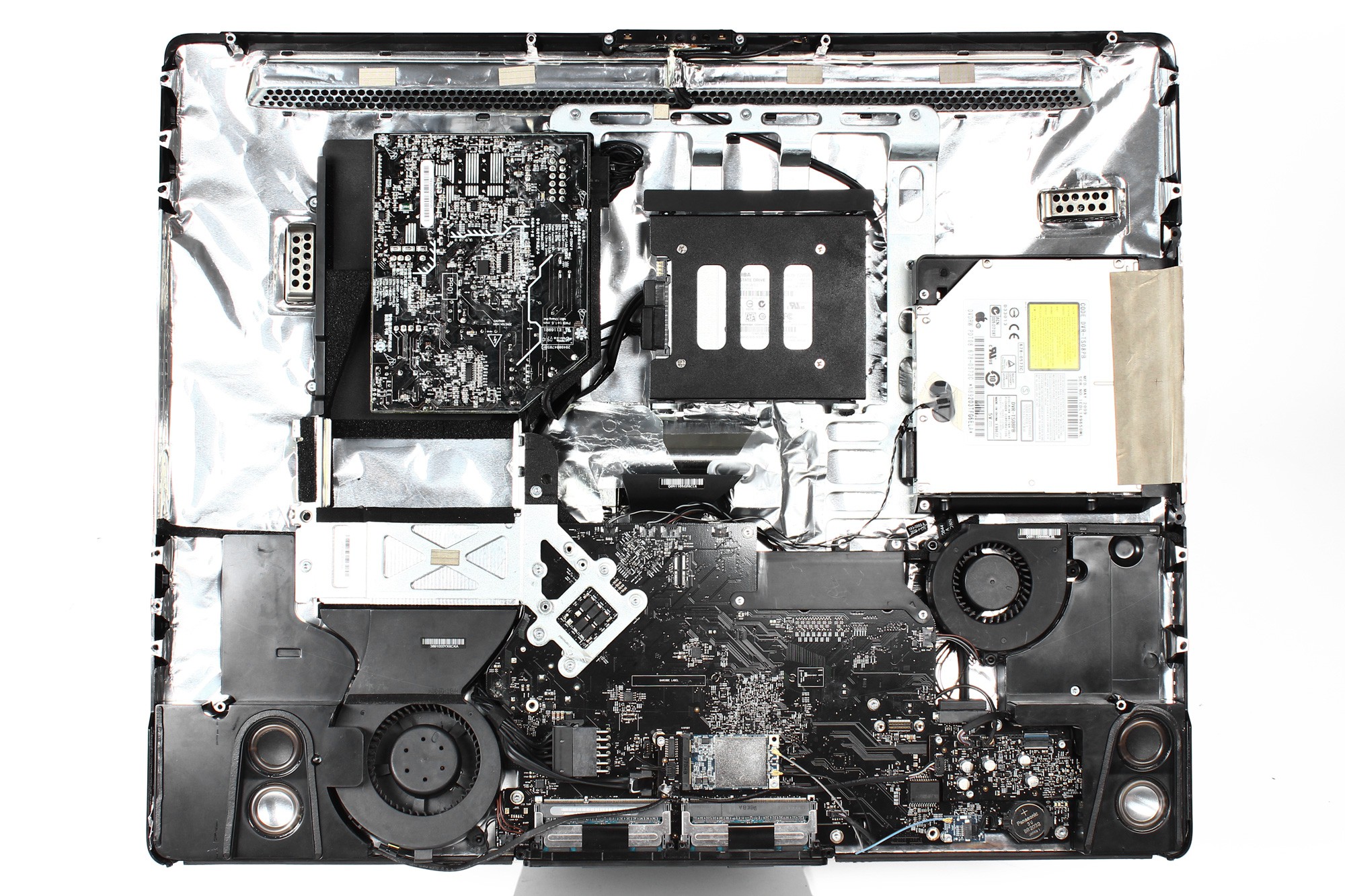

Deux éléments en caoutchouc (entourés en rouge sur la photo numéro 3 et visibles sur la photo numéro 4) sont présents. Ne les perdez pas !
Etape 28

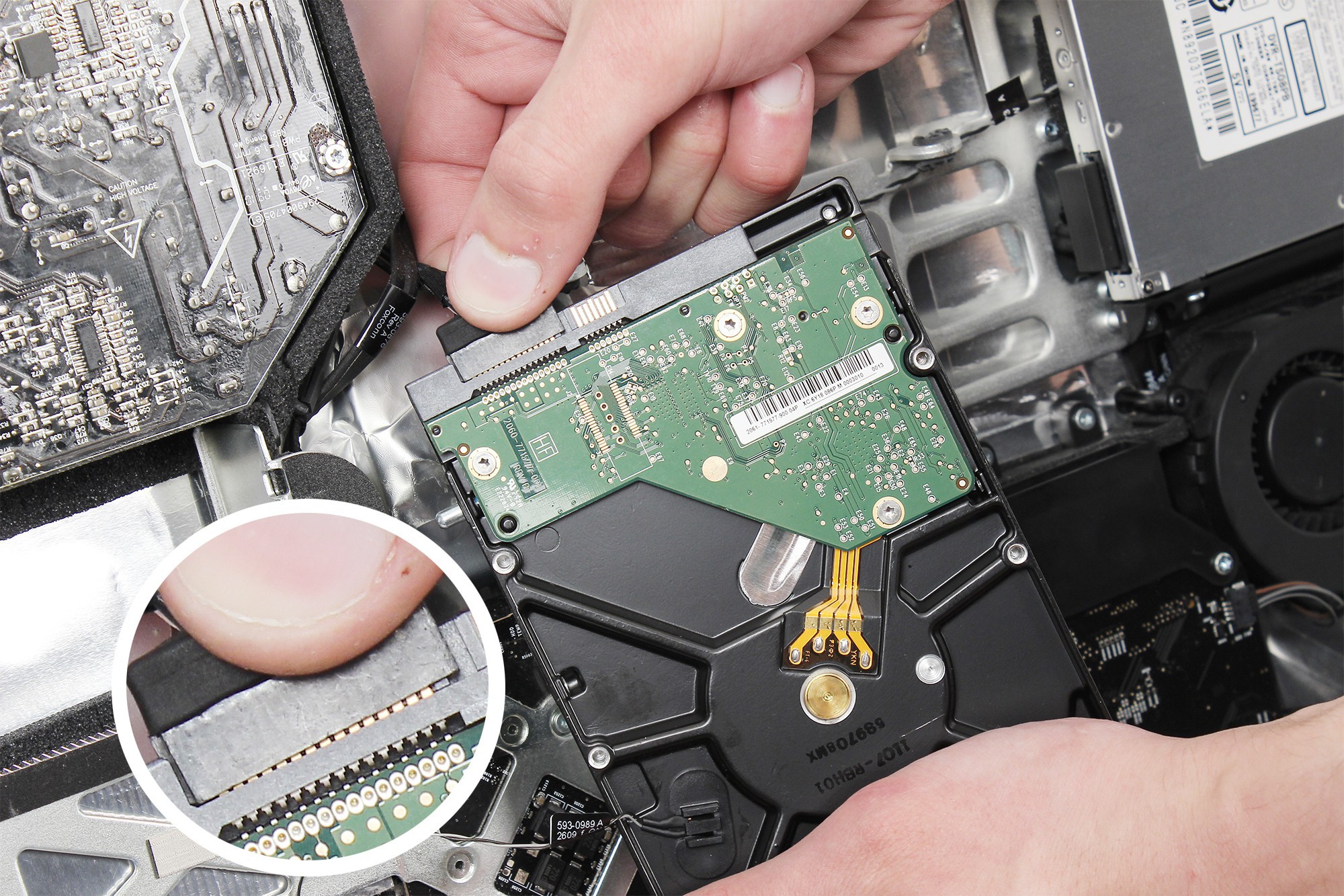

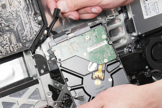

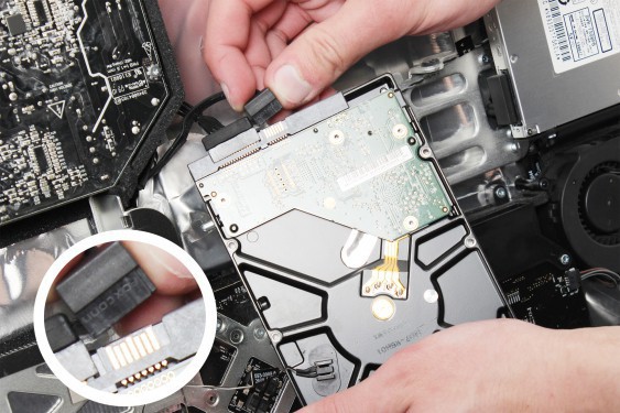

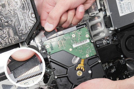

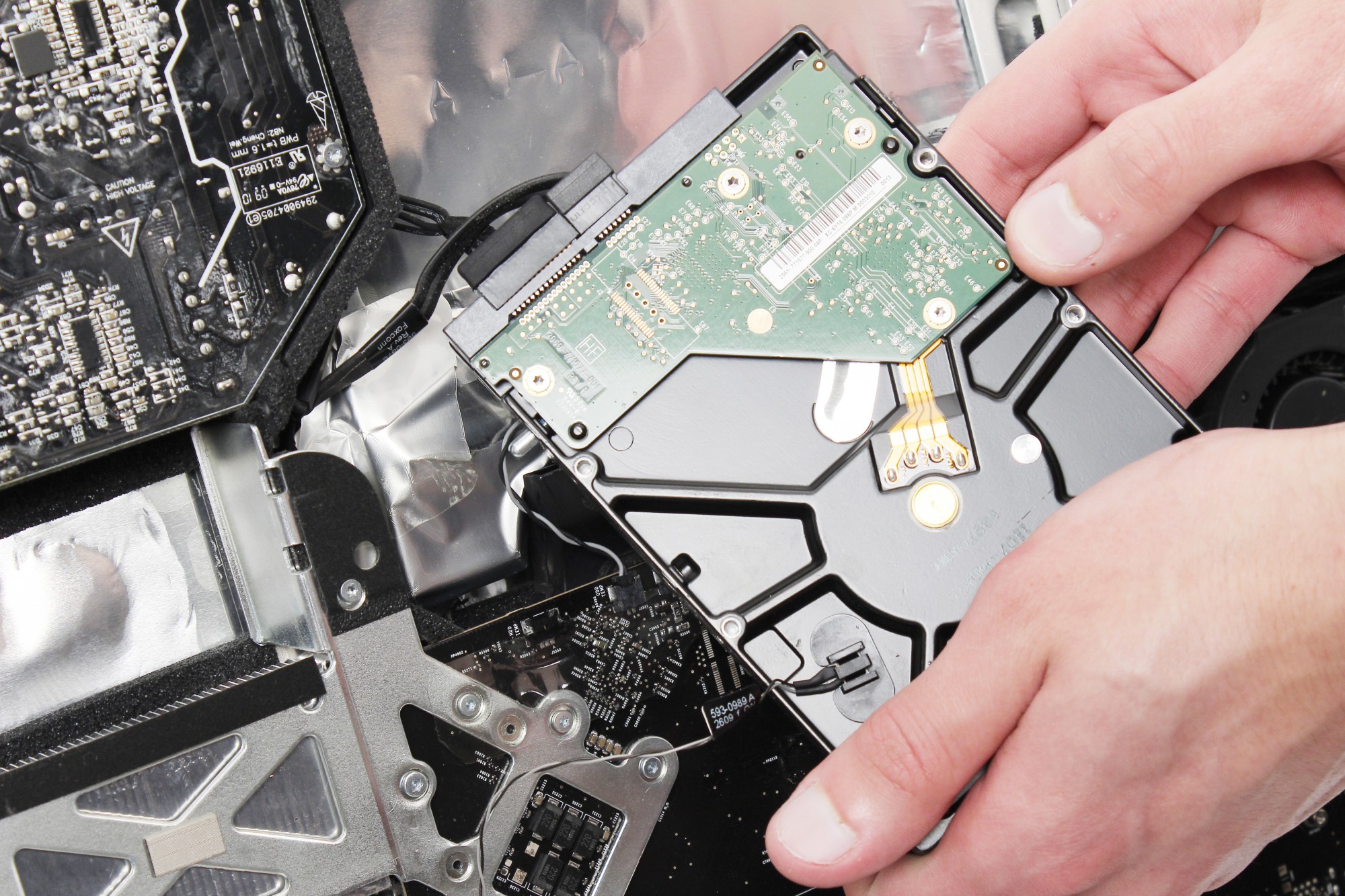

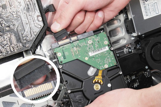

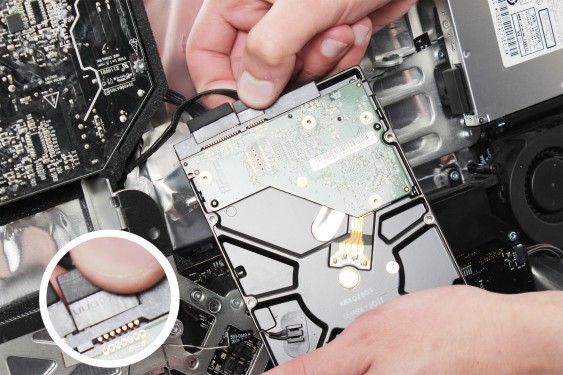

Faites basculer le disque dur sur le côté puis procédez au retrait du premier câble (câble de données SATA).
Etape 29
Faites de même pour le second câble (âble d'alimentation SATA).
Etape 30
Vous pouvez désormais retirer le disque dur.
Etape 31

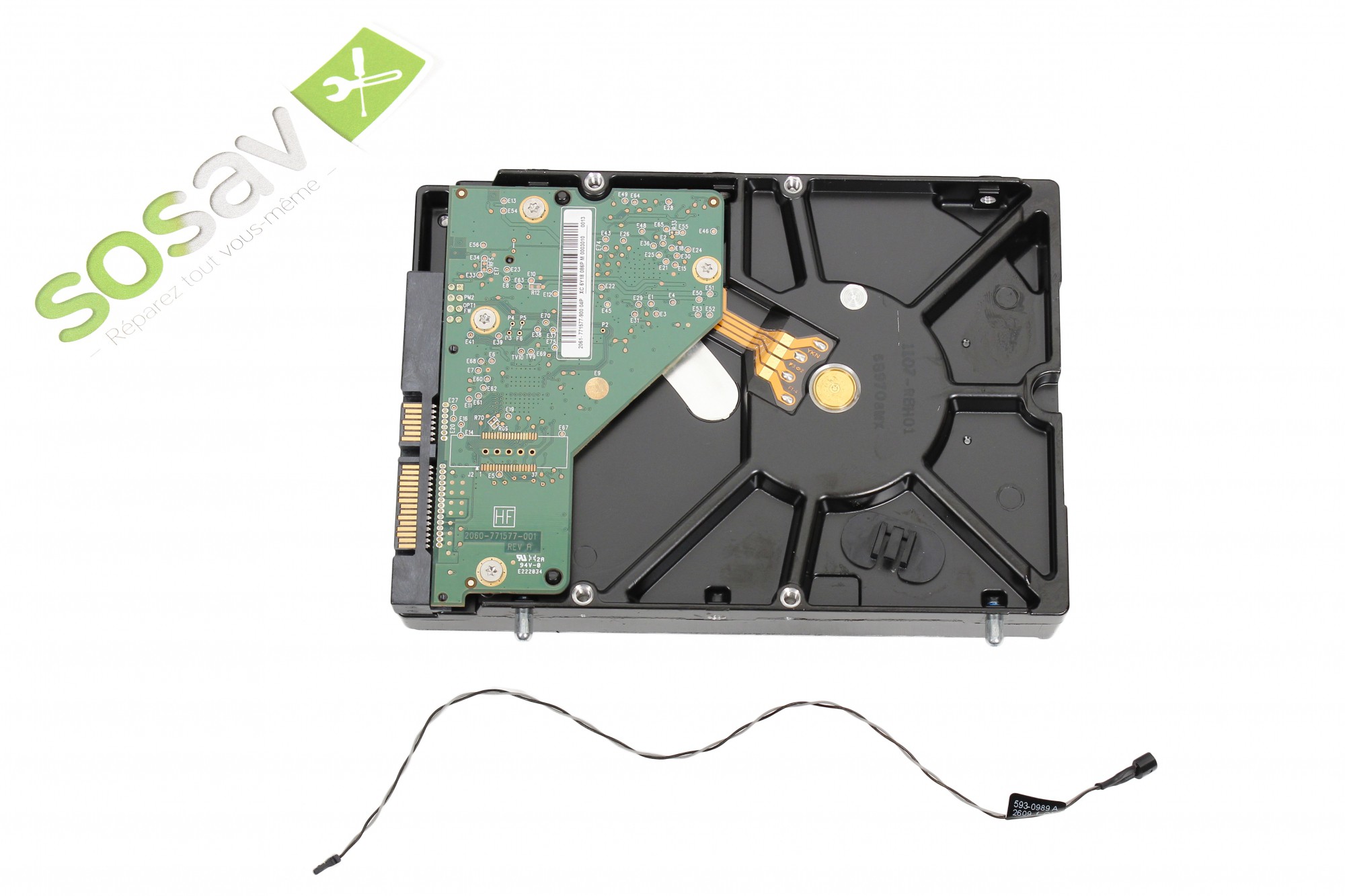

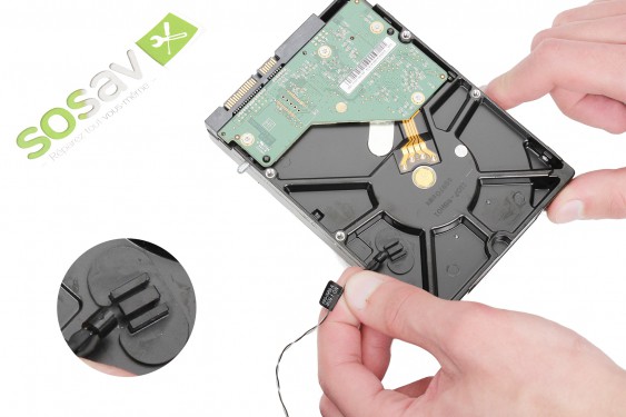

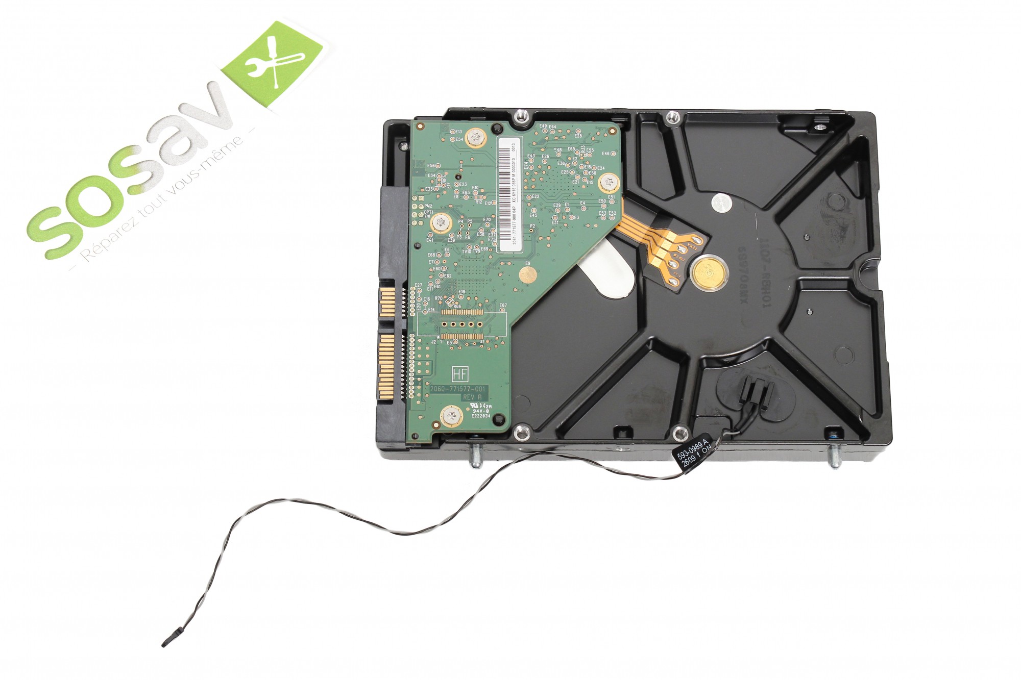

Le disque dur de votre iMac 24" est désormais partiellement démonté.
Une sonde de température y est toujours attachée.
Etape 32

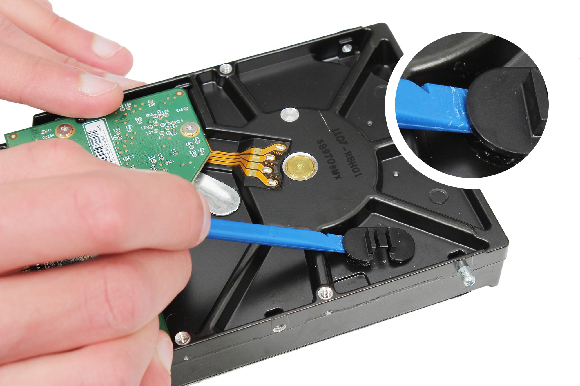

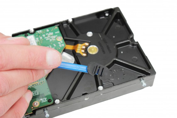

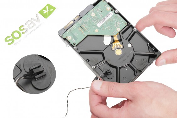

A l'aide d'une spatule en nylon, soulevez délicatement le capteur de température afin de déclipser ce dernier de son support.
Retirez ensuite manuellement le capteur de température.
Le capteur de température est très fragile, soyez minutieux lors de cette opération !

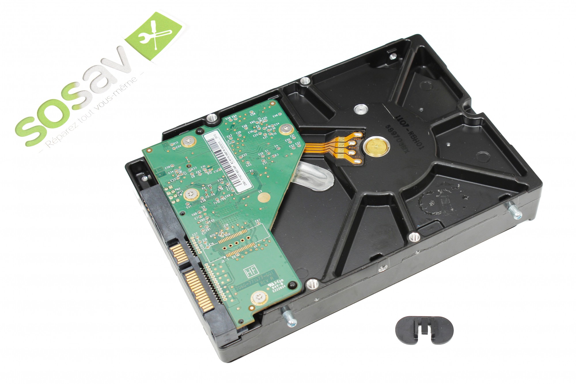

Etape 33
Le capteur de température du disque dur est désormais complètement démonté.
Etape 34

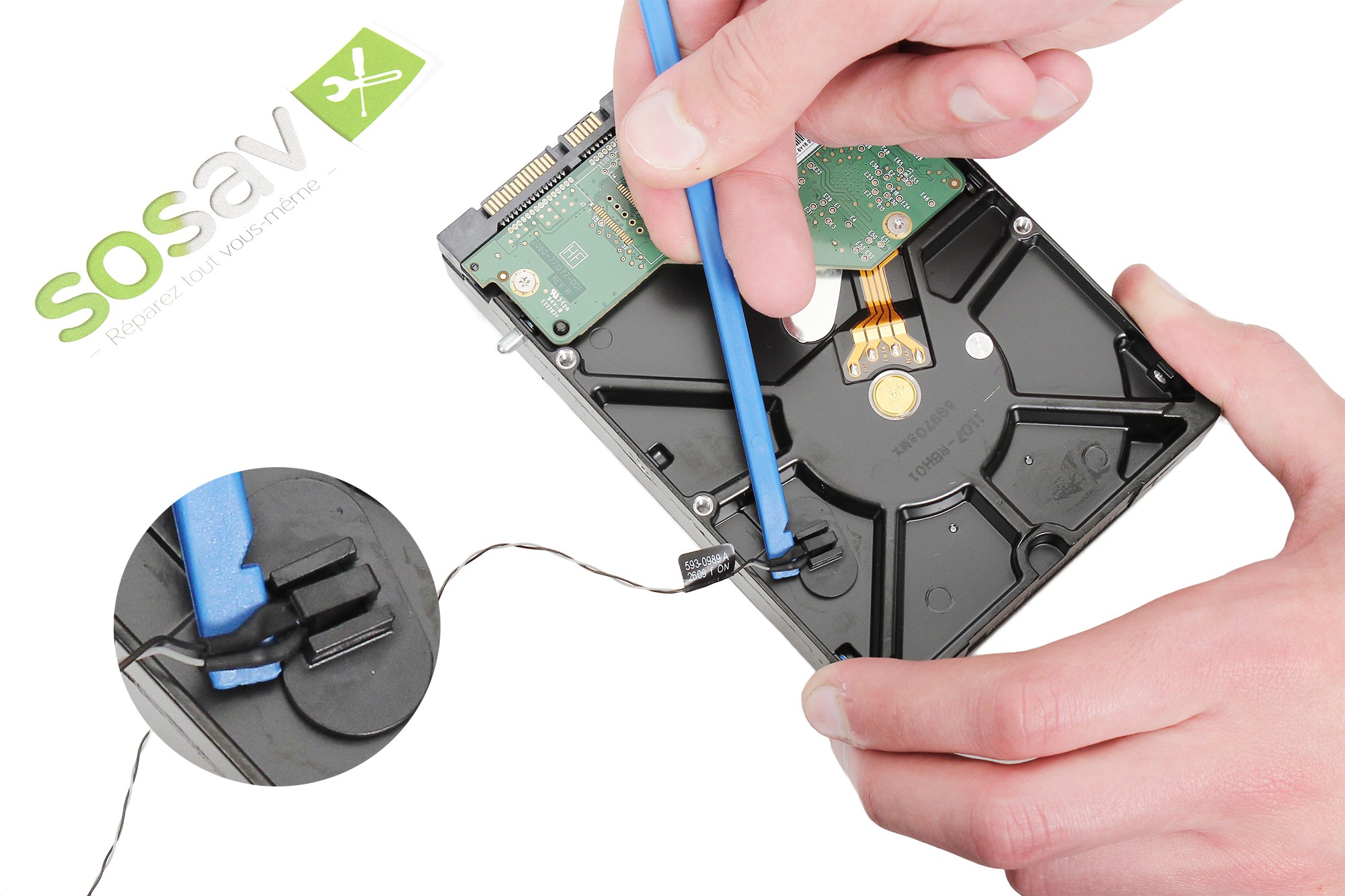

Avec cette même spatule en nylon, décollez puis retirez le support du capteur de température.
Etape 35
Le disque dur de votre iMac 24" est désormais complètement démonté.

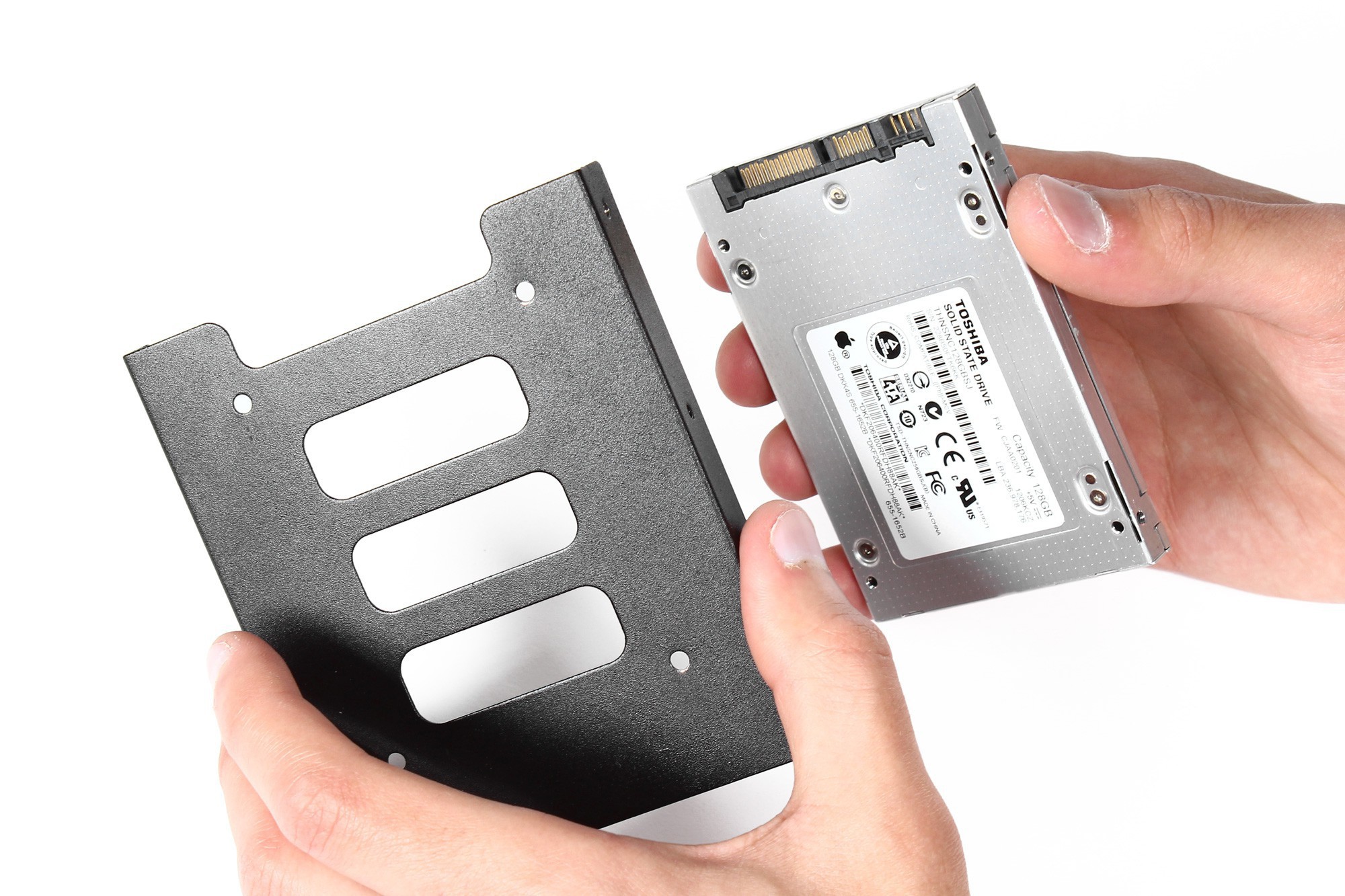

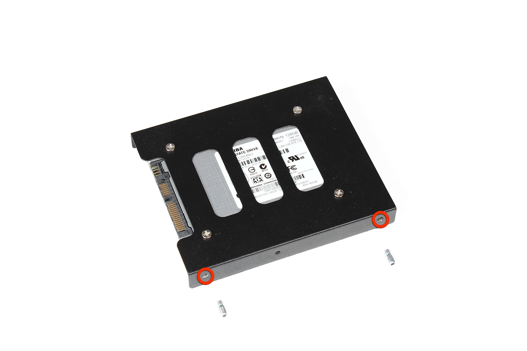

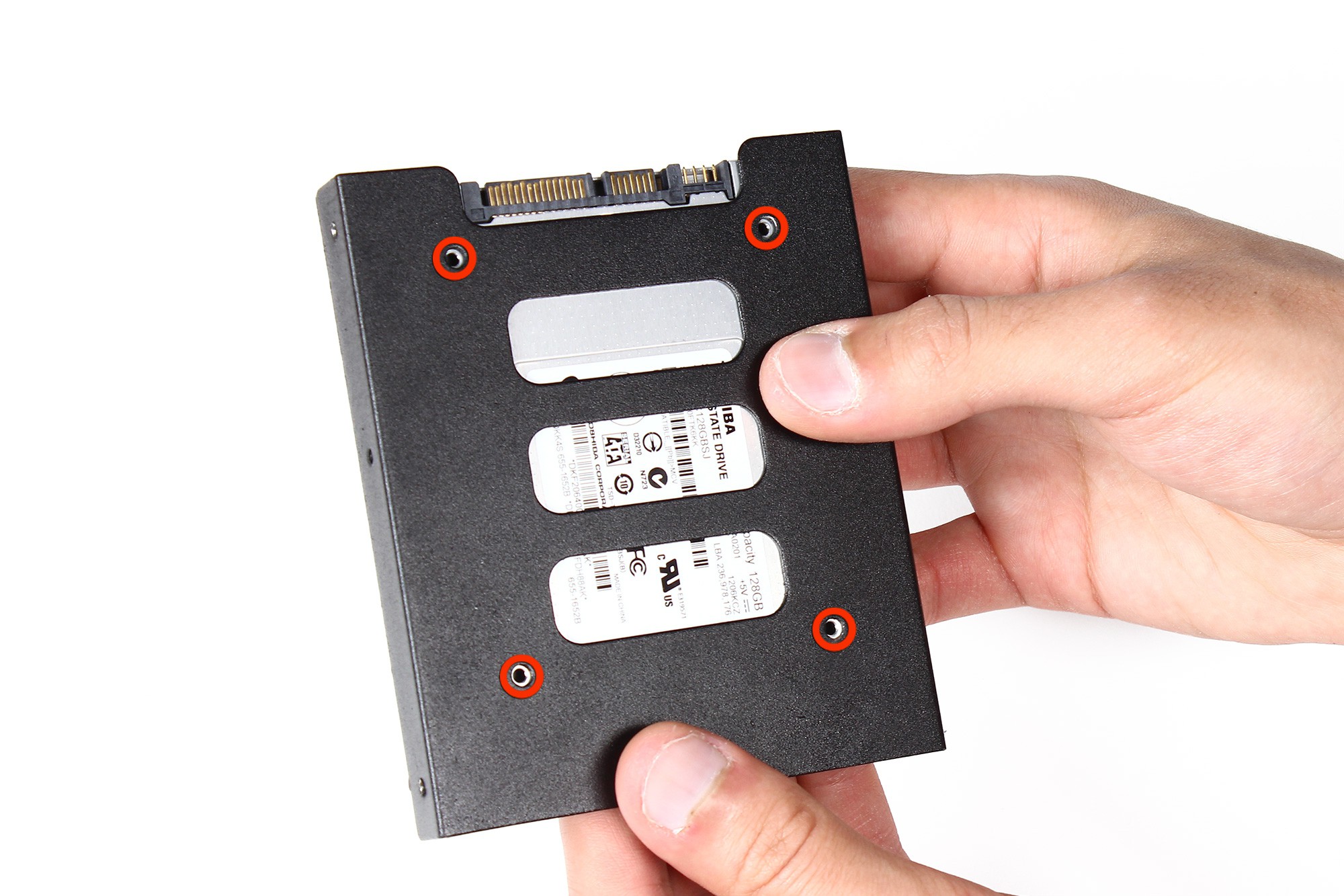

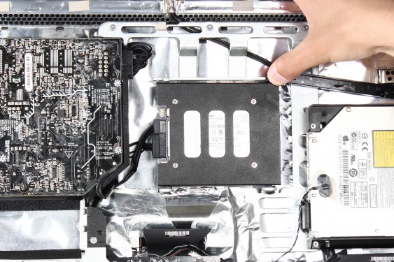

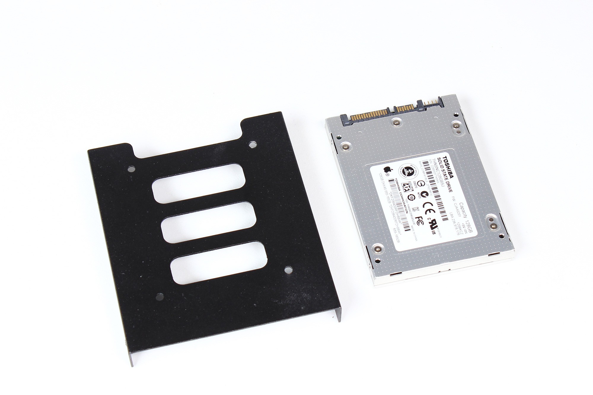

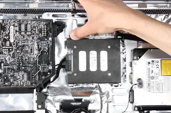

Le kit de mise à niveau du disque dur d'origine vers SSD contient un SSD ainsi que son support de fixation.
Etape 37
Positionnez le SSD sur les trous à l'intérieur du support, comme sur les photos.
Etape 38
Vissez les quatre vis fournies afin d'installer et maintenir le SSD sur son support.
Etape 39
Installez ensuite les deux vis récupérées sur le disque dur d'origine.
Etape 40

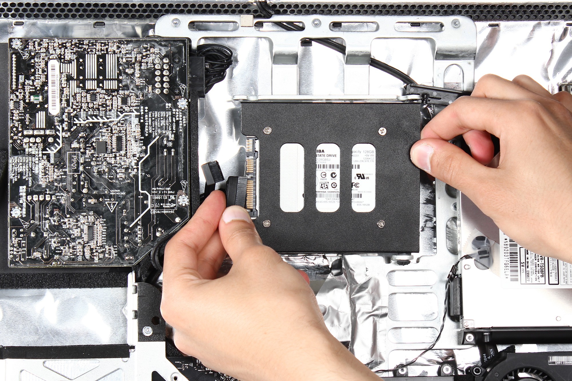

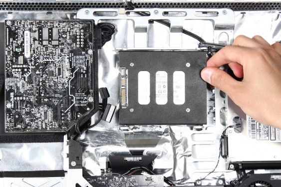

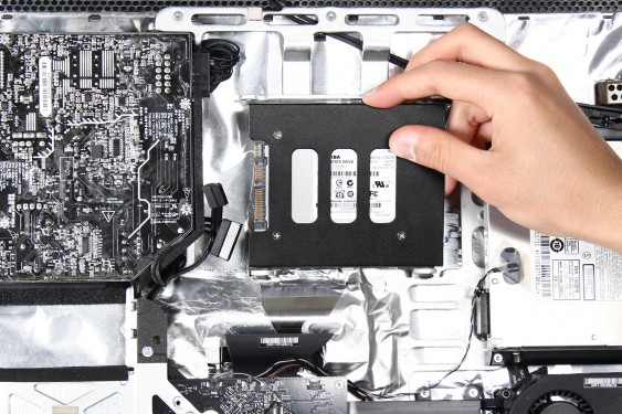

Remettez ensuite le SSD dans le logement du disque dur d'origine.
Etape 41

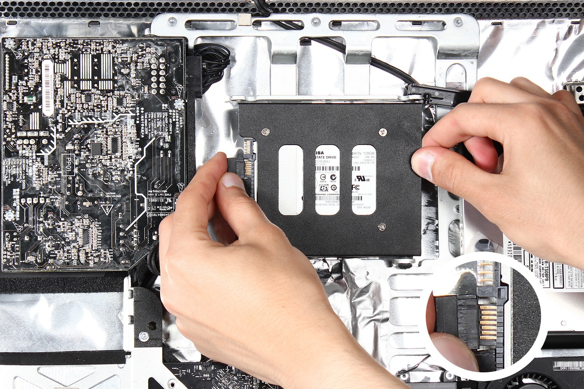

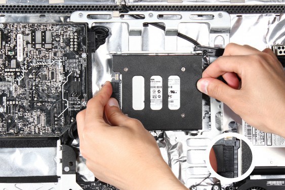

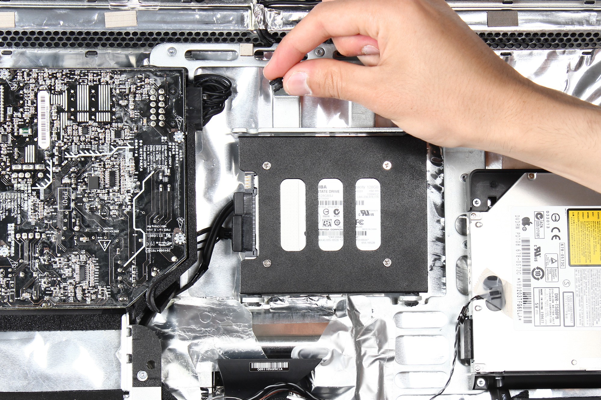

Rebranchez le câble d'alimentation du disque dur.
Etape 42
Rebranchez le câble de données Serial ATA (SATA).
Etape 43

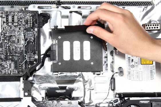

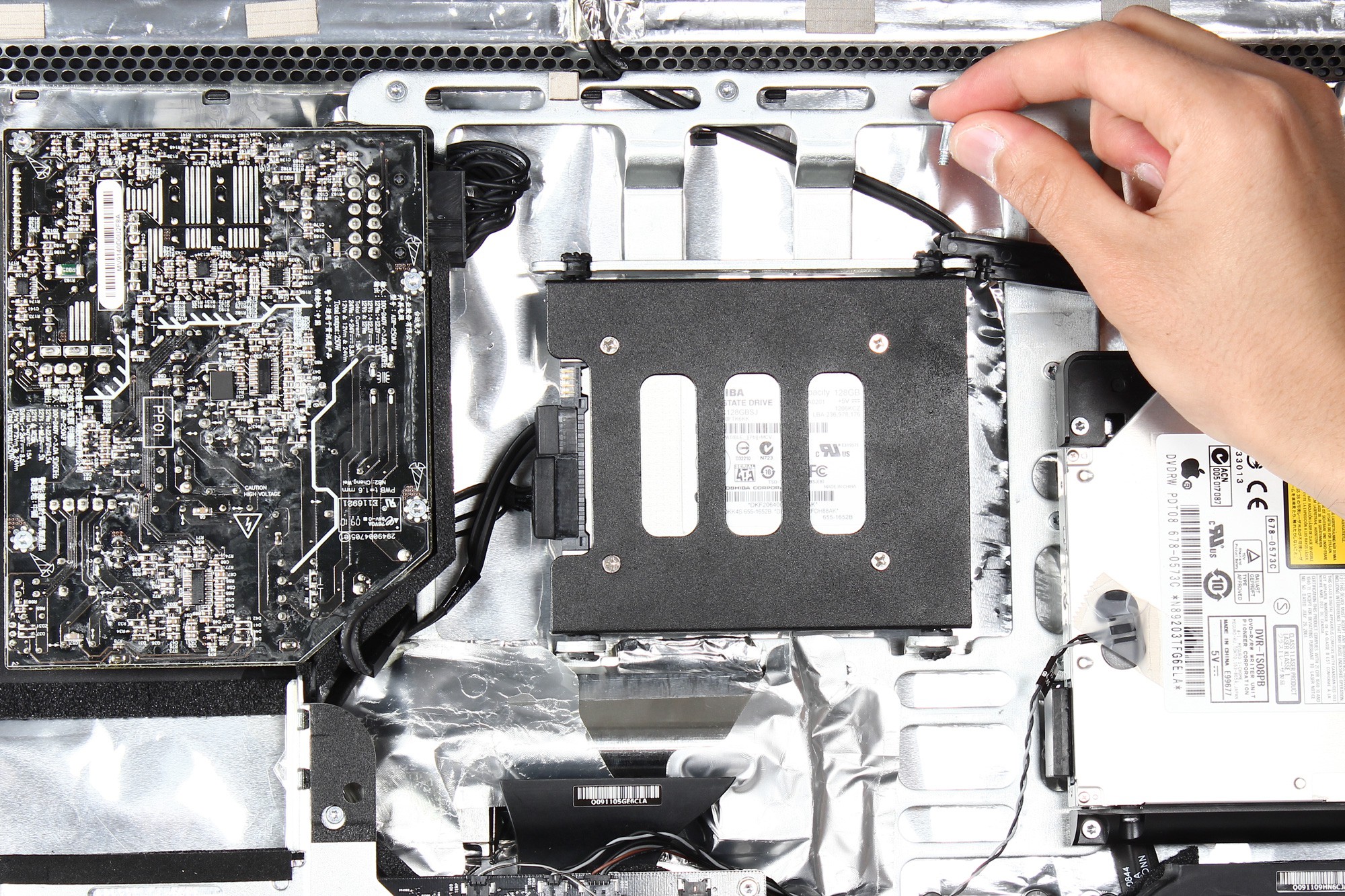

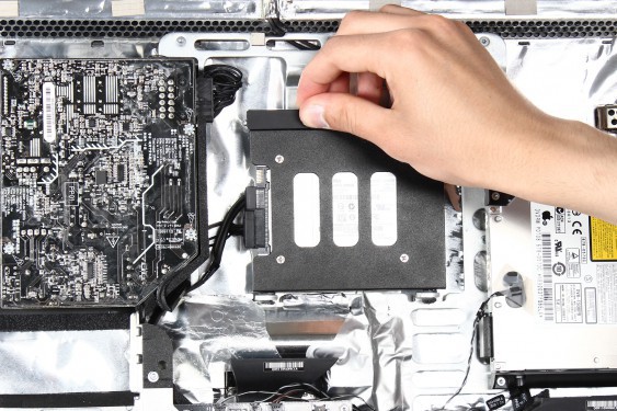

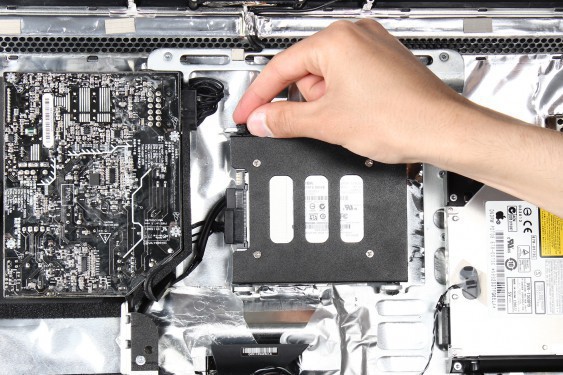

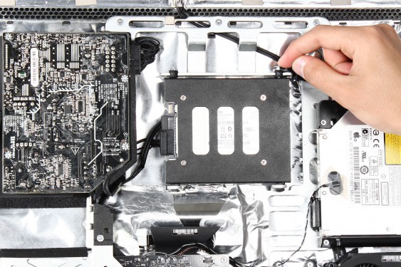

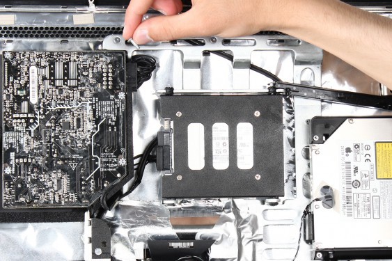

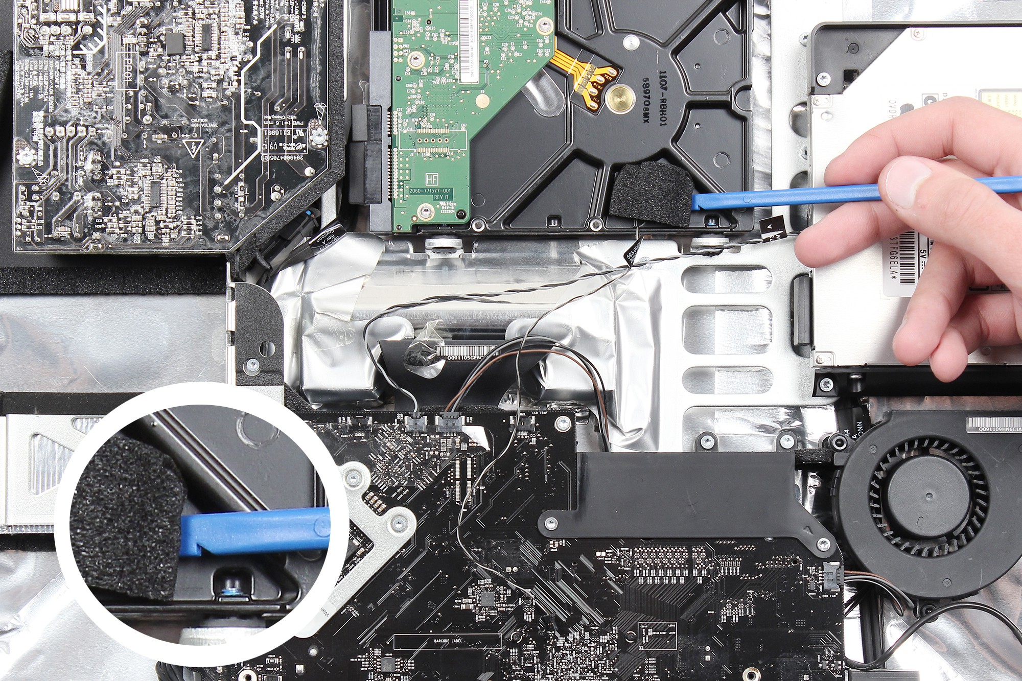

Remettez ensuite en place le caoutchouc noir droite au dessus du disque dur.
Etape 44

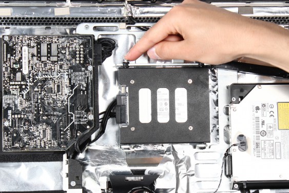

Remettez en place le caoutchouc noir gauche au dessus du disque dur.
Etape 45

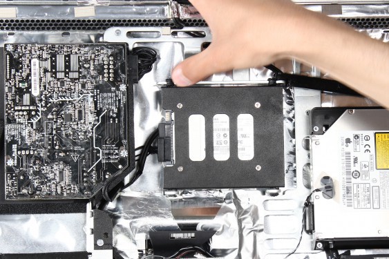

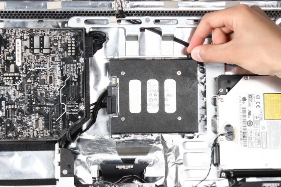

Remettez en place puis revissez les deux vis supérieures de maintien du disque dur.
Etape 46

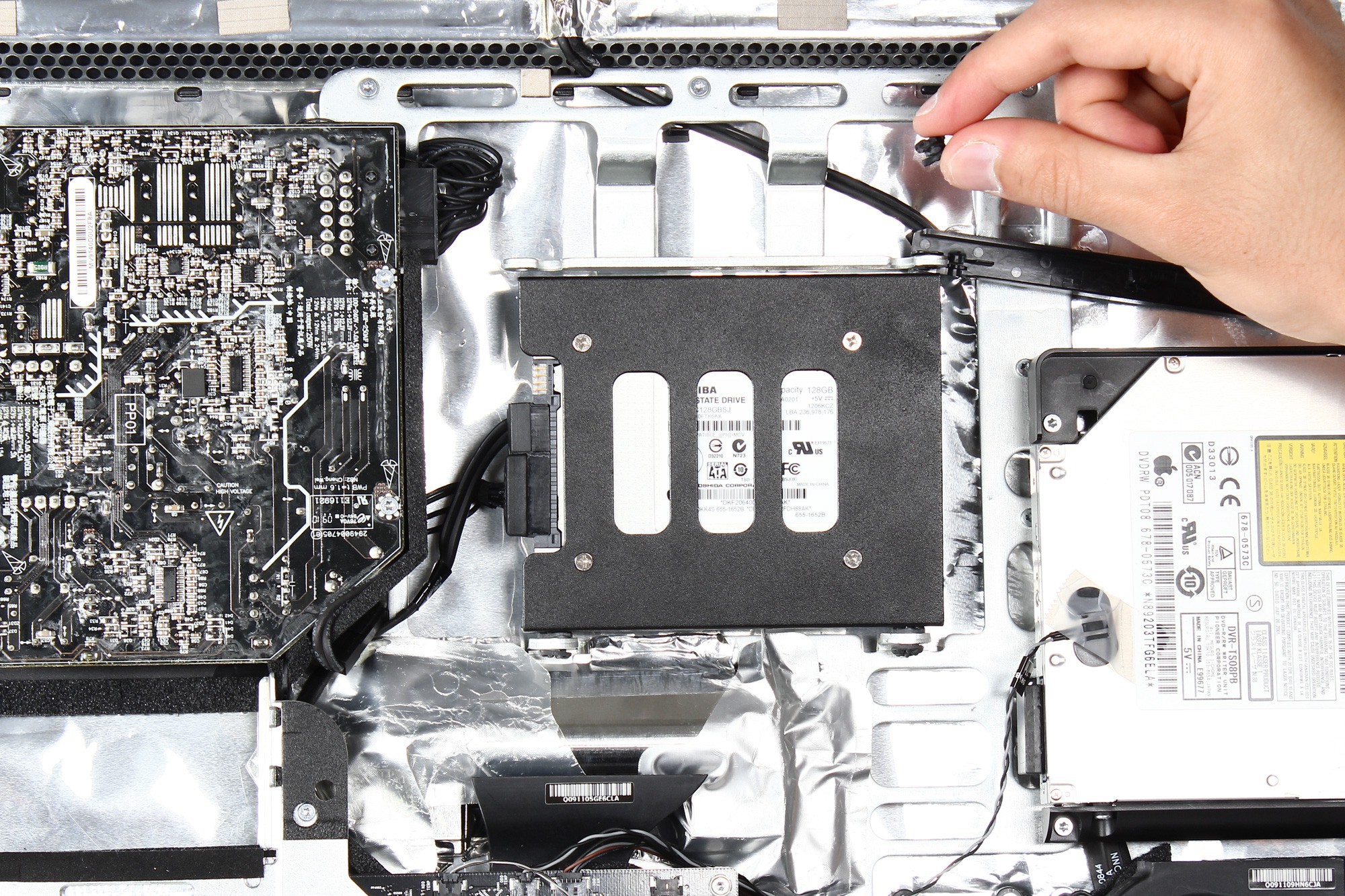

Vous pouvez désormais remettre en place le cache noir plastique.
Etape 47
Le SSD est désormais installé.
Vous pouvez à présent remonter l'iMac puis réinstaller OSX.
Note : Il est impossible de rebrancher la sonde de température sur le SSD. La sonde d'origine n'est malheureusement pas capable de déterminer la température du disque SSD.
Afin d'éviter que le ventilateur du disque dur ne tourne à pleine puissance, nous vous suggérons d'utiliser ce logiciel gratuit : Mac Fan Control
