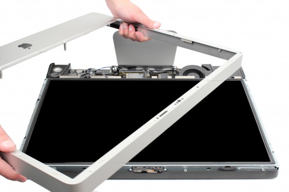

12 vis maintiennent le châssis supérieur à l'iMac :
8 vis Torx entourées en rouge
4 vis Torx entourées en vert.
Retirez ces vis à l'aide d'un tournevis à embout Torx.
Une fois les vis retirées, soulevez légèrement le châssis supérieur par l'avant (côté opposé au logo).
Ne retirez pas encore le châssis supérieur ! Ce dernier est relié à l'iMac via le câble du microphone.
Un morceau d'adhésif isolant (Kapton) entoure et isole le câble du microphone du châssis.
A l'aide d'une pince, retirez délicatement ce morceau d'adhésif.
Très délicatement, déconnectez le câble du microphone.

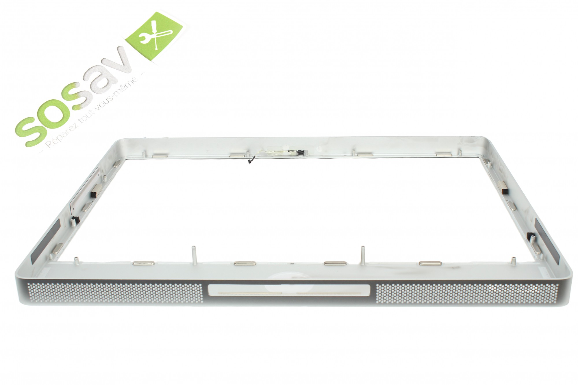

Saisissez le châssis supérieur puis retirez le doucement.
Le châssis supérieur de l'iMac est désormais démonté.

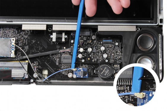

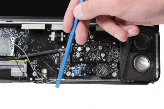

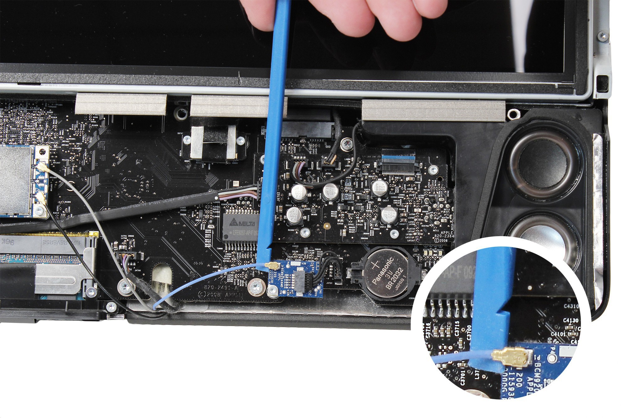

A l'aide d'une spatule en nylon, déconnectez l'antenne Bluetooth.

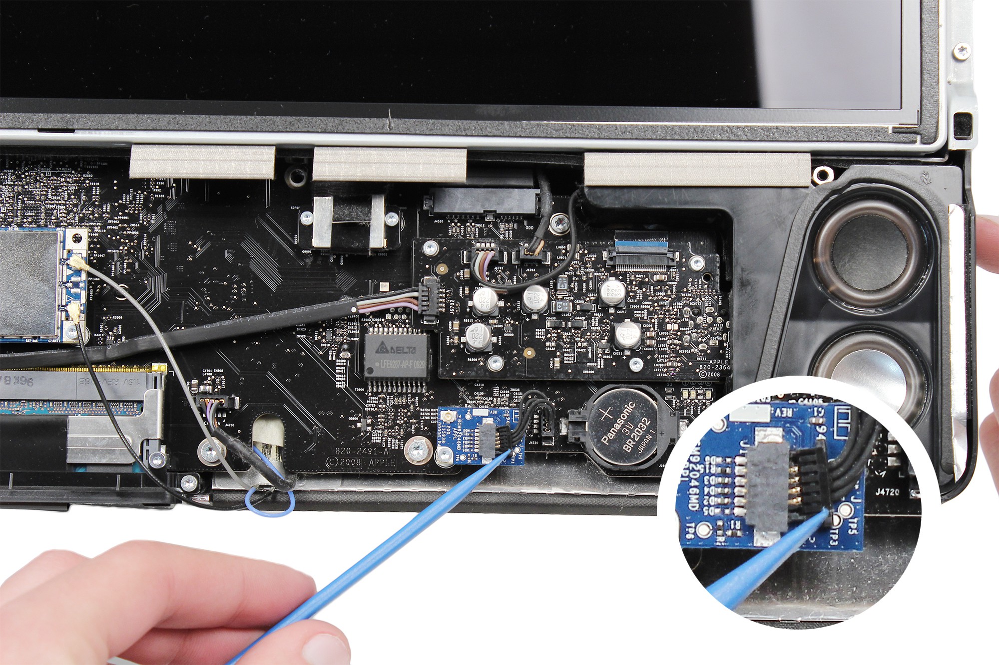

Avec cette même spatule en nylon, déconnectez ensuite le câble de liaison de la carte Bluetooth.

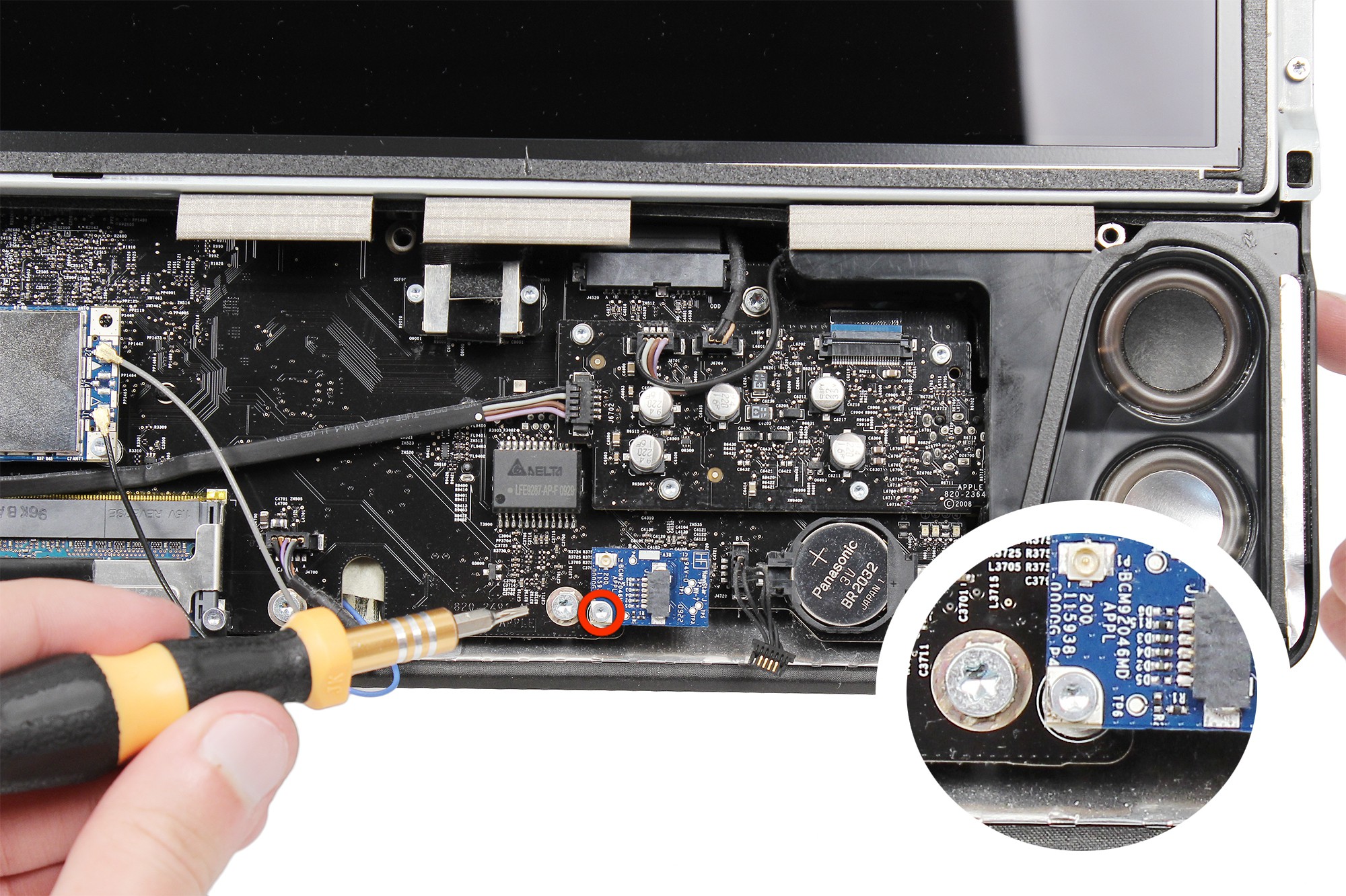

Utilisez un tournevis Torx T6 pour retirer la vis maintenant la carte Bluetooth en place.

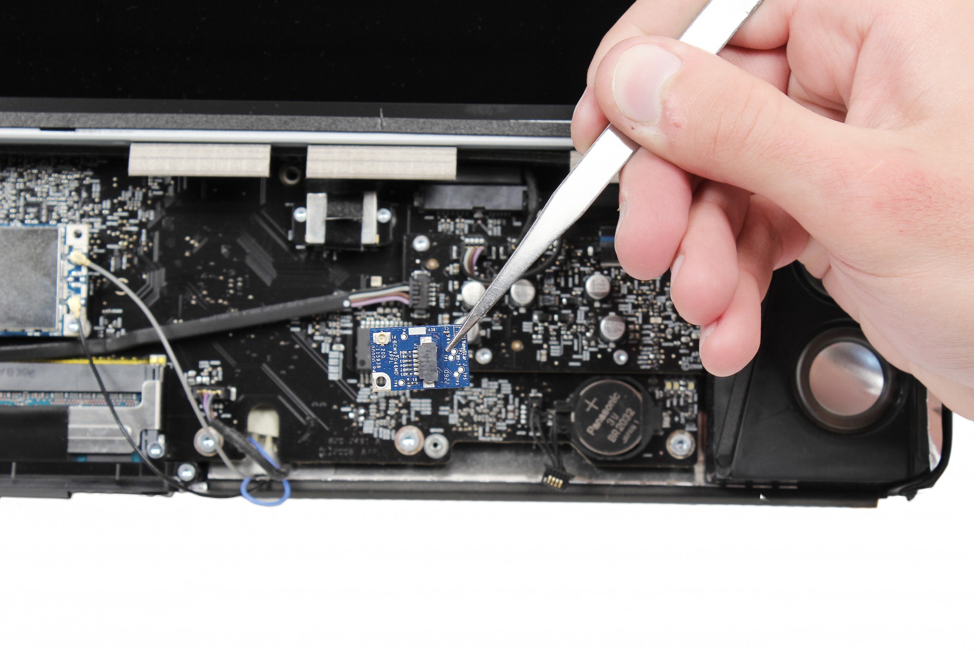

A l'aide d'une pince, procédez ensuite au retrait de la carte.
La carte Bluetooth est maintenant démontée.
Procédez si besoin est à son remplacement par une pièce neuve.
