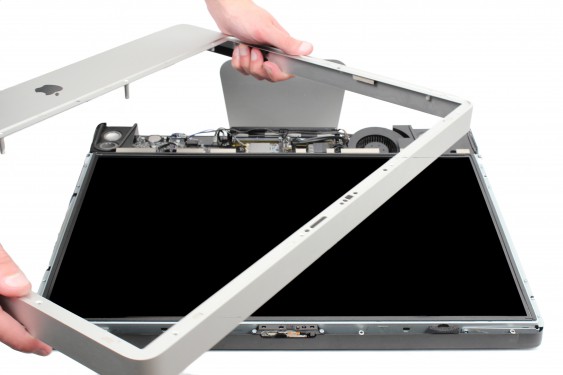

Une fois les vis retirées, soulevez légèrement le châssis supérieur par l'avant (côté opposé au logo).
Ne retirez pas encore le châssis supérieur ! Ce dernier est relié à l'iMac via le câble du microphone.
Un morceau d'adhésif isolant (Kapton) entoure et isole le câble du microphone du châssis.
A l'aide d'une pince, retirez délicatement ce morceau d'adhésif.
Très délicatement, déconnectez le câble du microphone.

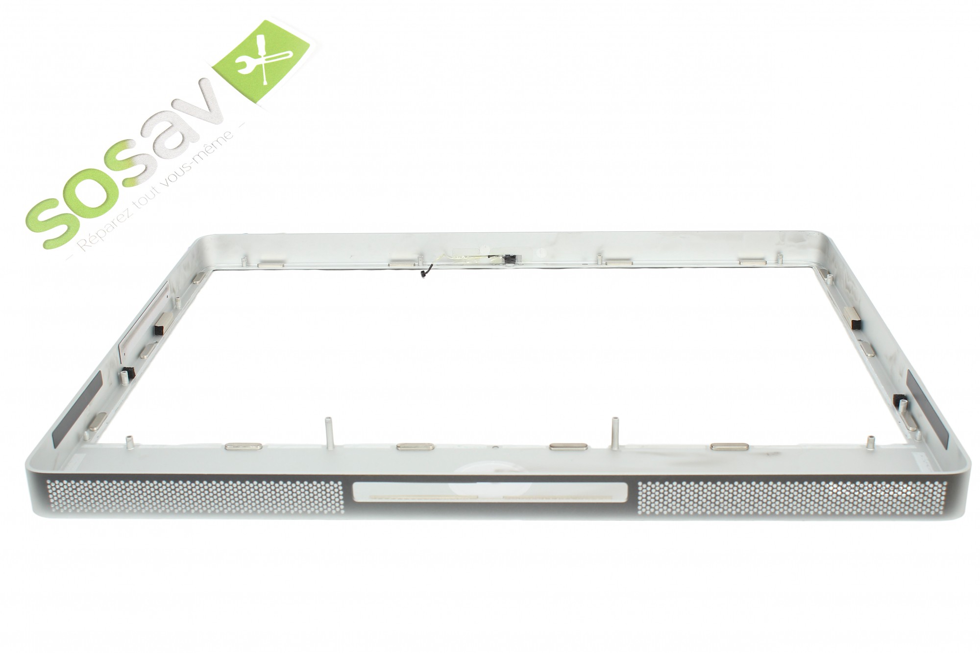

Saisissez le châssis supérieur puis retirez le doucement.
Le châssis supérieur de l'iMac est désormais démonté.

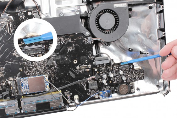

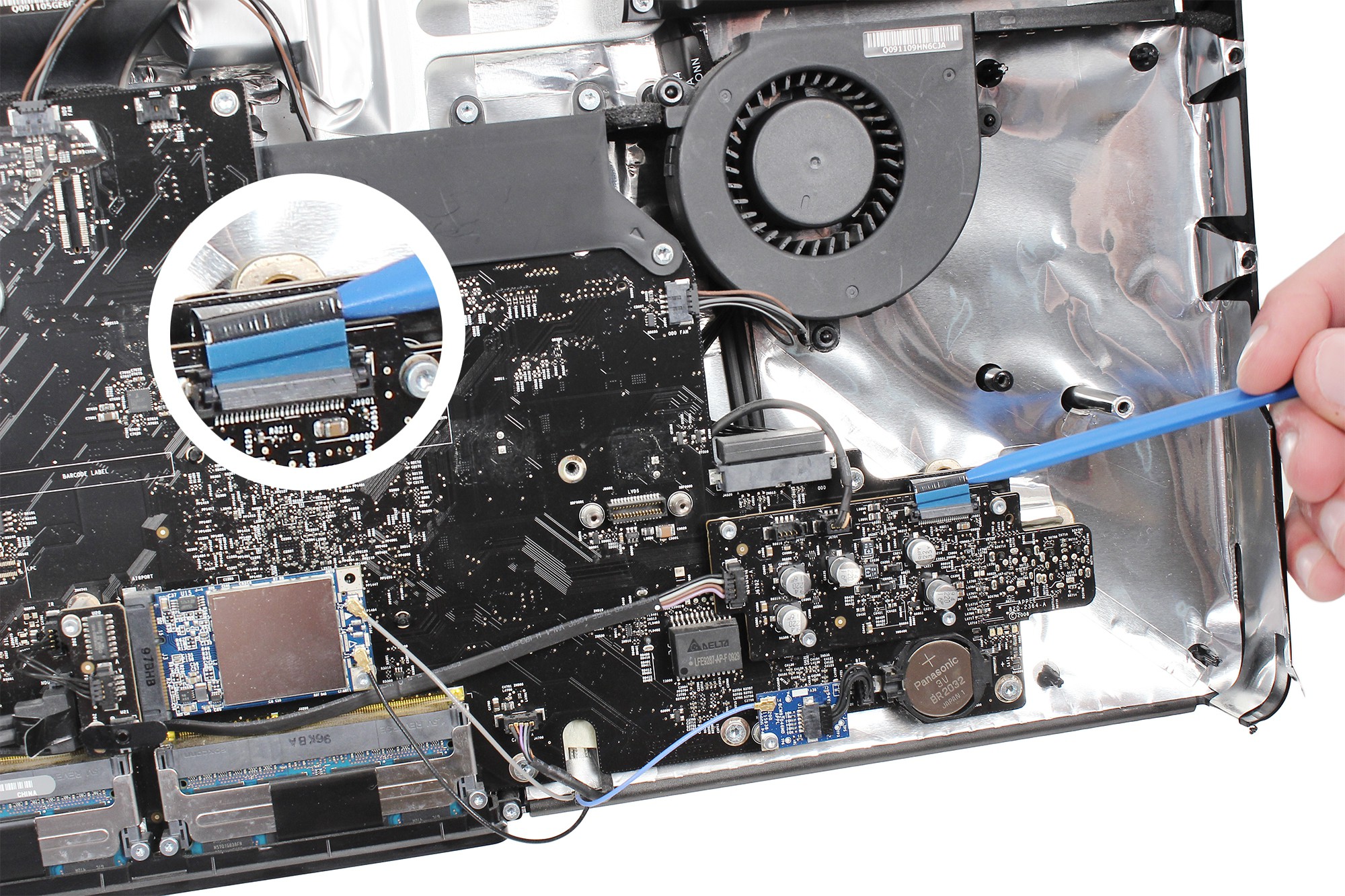

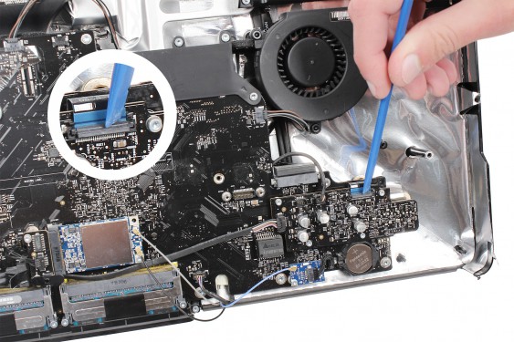

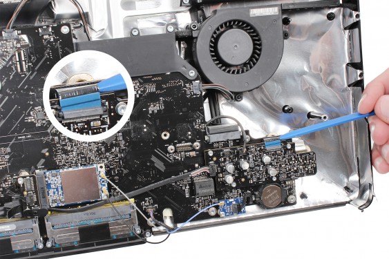

A l'aide d'une spatule en nylon, déconnectez la nappe de liaison de la carte audio.
Cette dernière est maintenue par un connecteur FPC. Déverouillez-le avant de déconnecter la nappe !

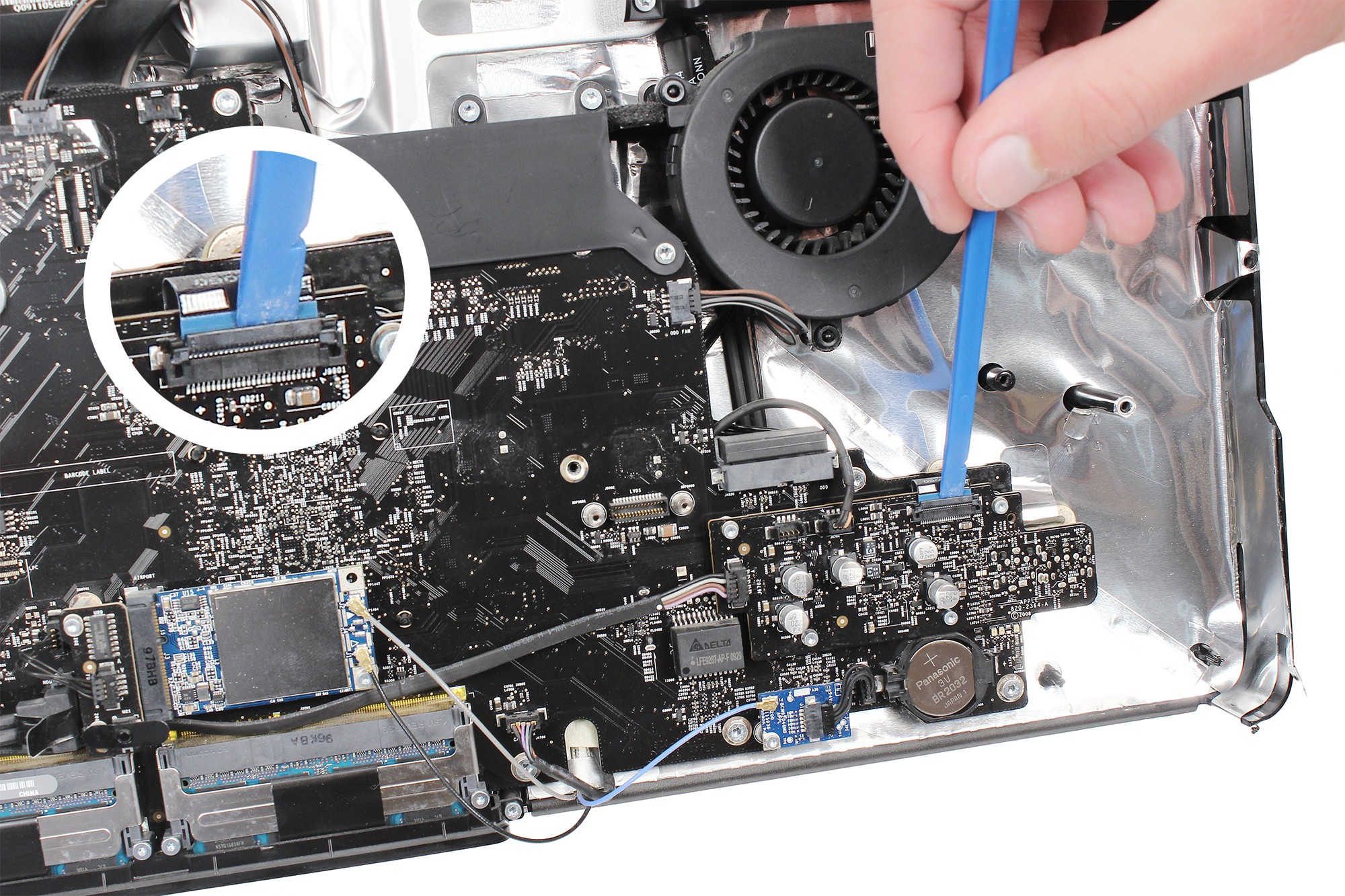

Etape 26

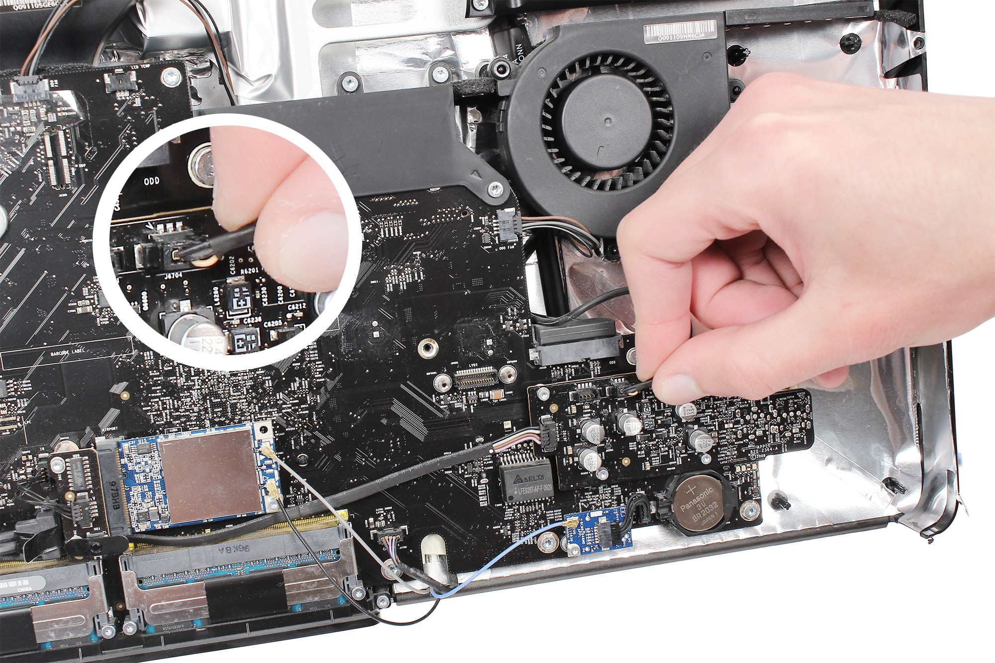

A l'aide de la pointe d'une spatule en nylon, retirez délicatement la nappe de son connecteur.
Etape 27

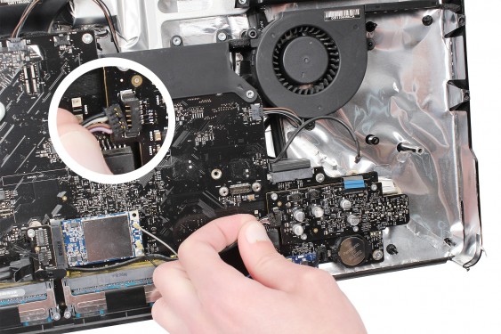

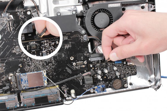

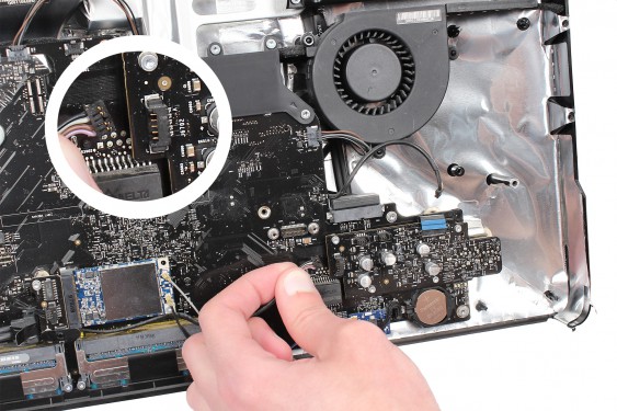

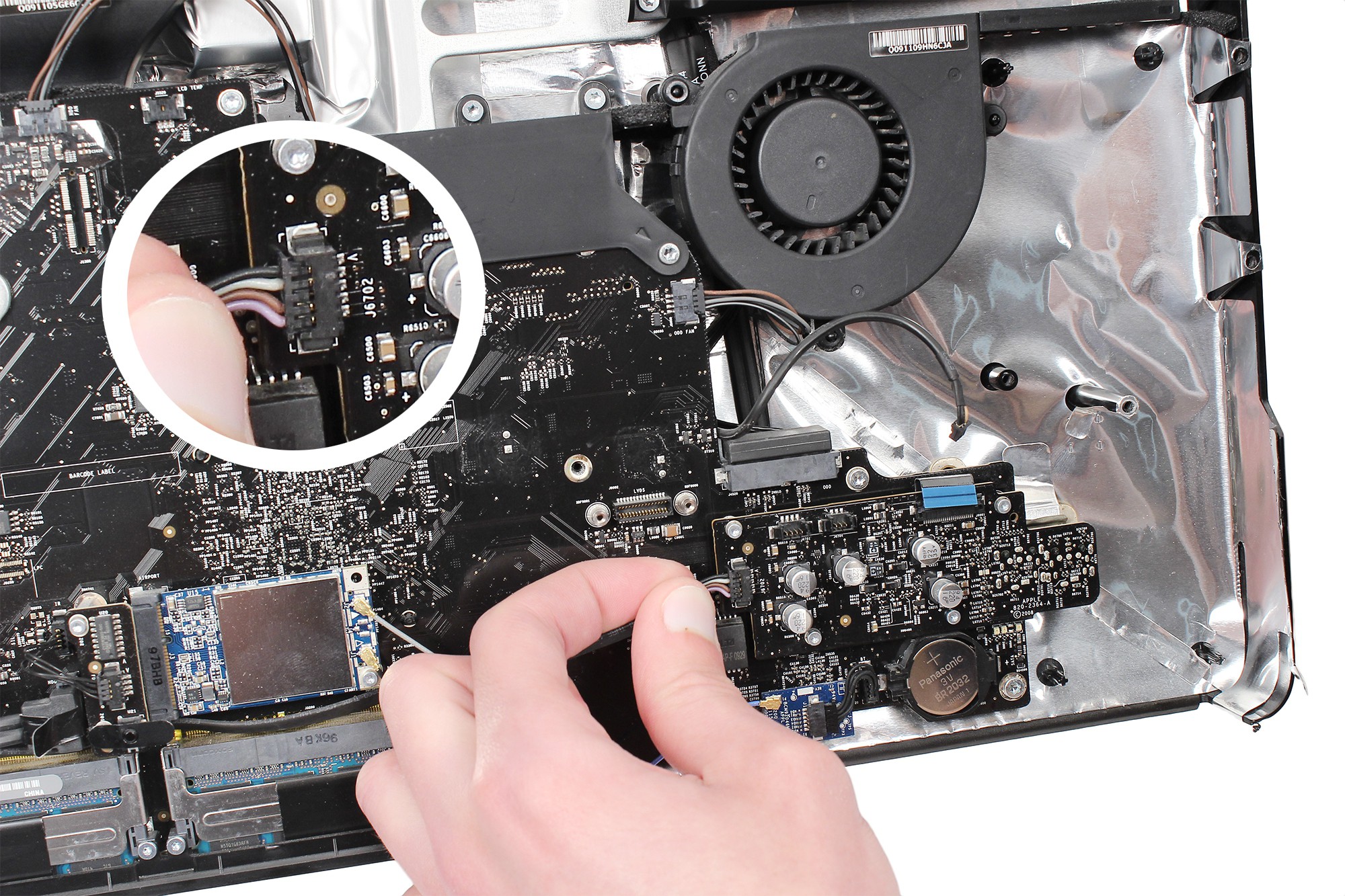

Déconnectez manuellement et délicatement le câble du microphone.
Etape 28

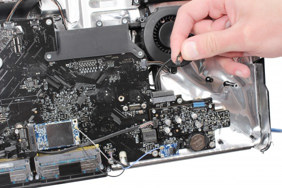

Déconnectez ensuite le câble du haut parleur gauche.
Etape 29

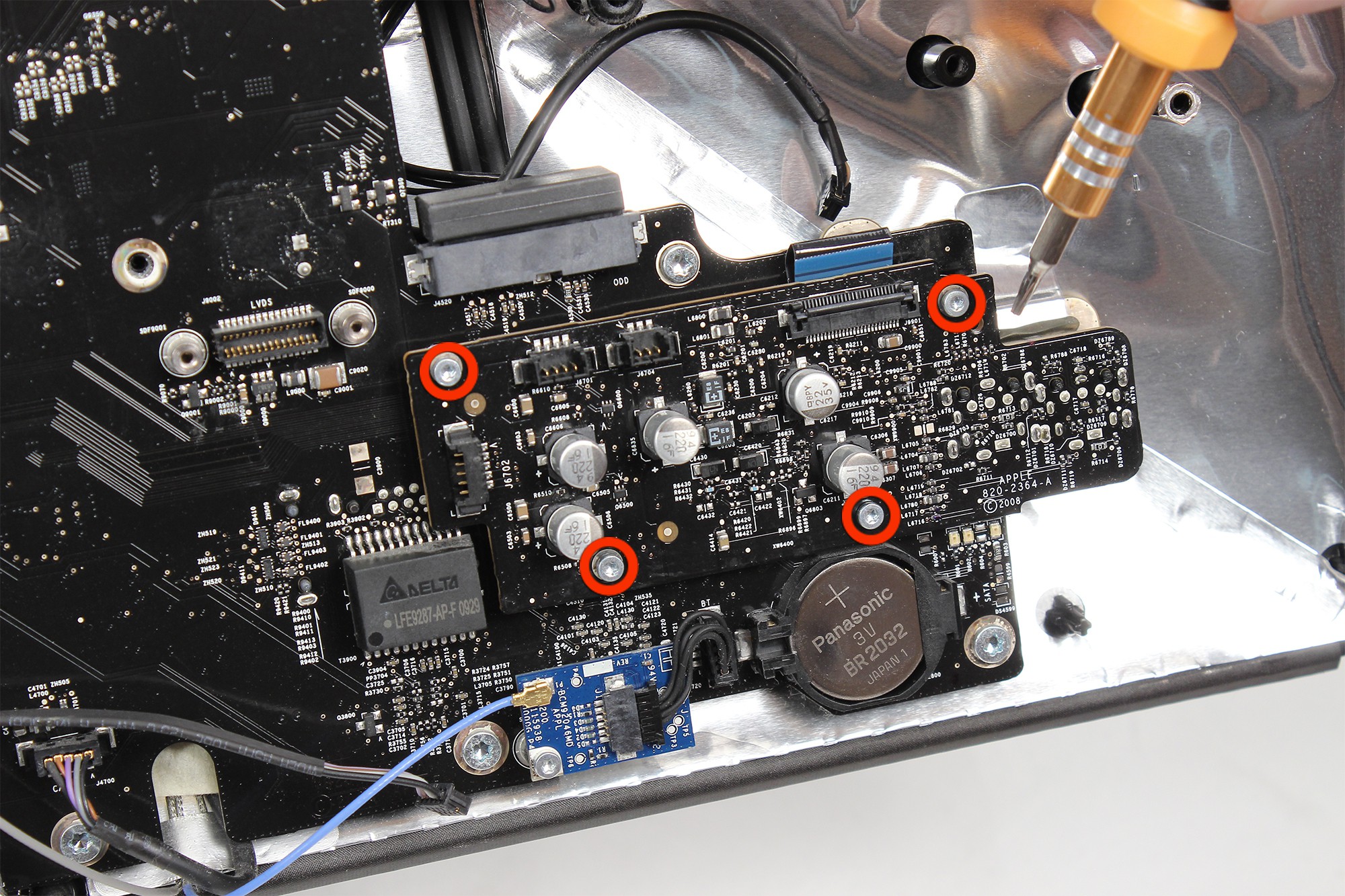

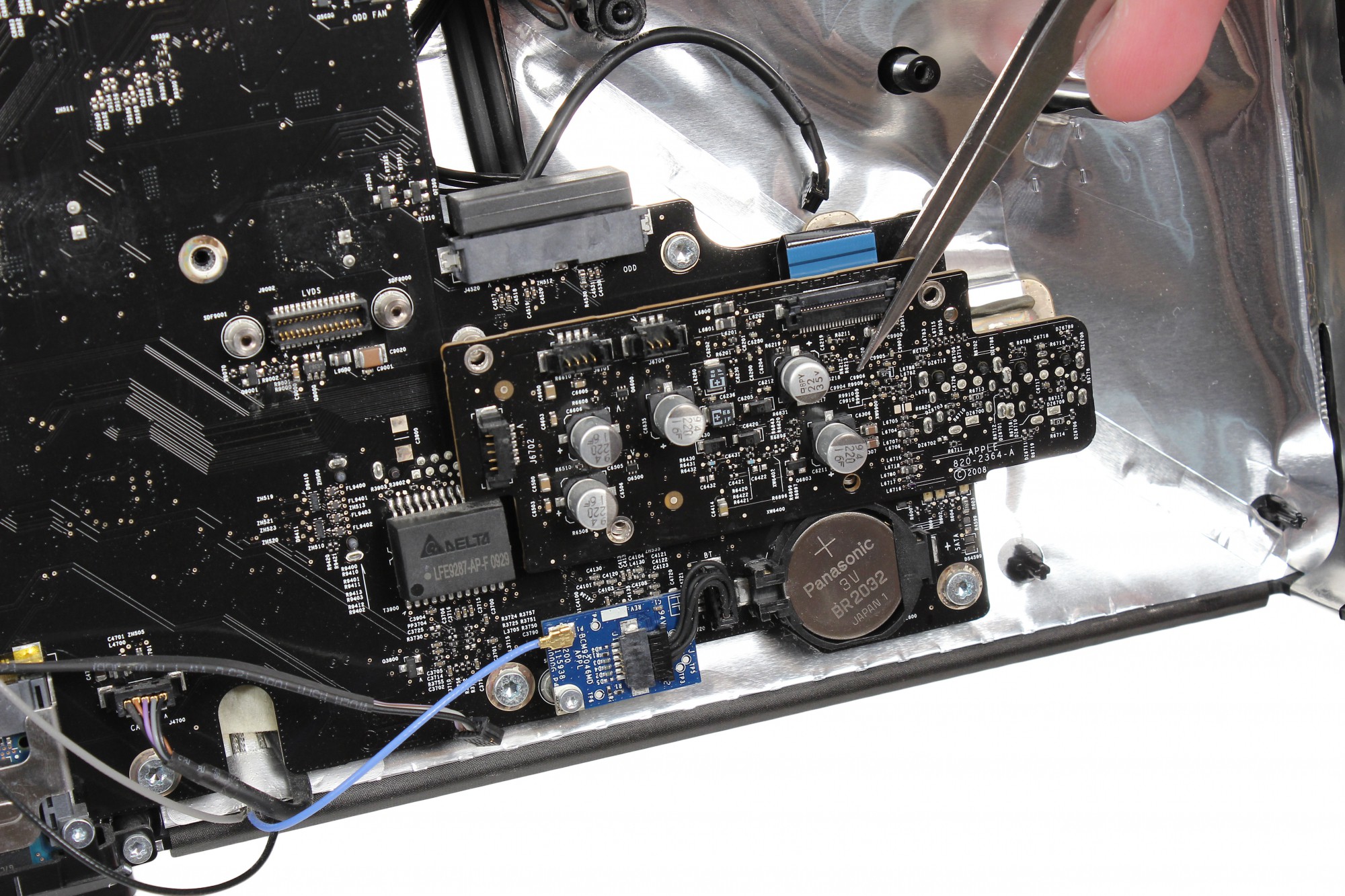

Dévissez les 4 vis de forme Torx T6 maintenant la carte audio à la carte mère.
Etape 30

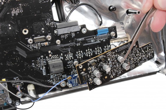

A l'aide d'une pince, effectuez délicatement le retrait et la dépose de la carte audio.
Etape 31

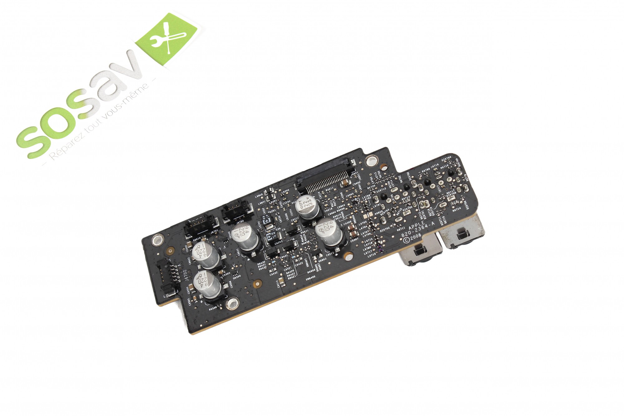

La carte audio de votre iMac 24" est désormais démontée.
Remplacez-la par une pièce neuve si nécessaire.
