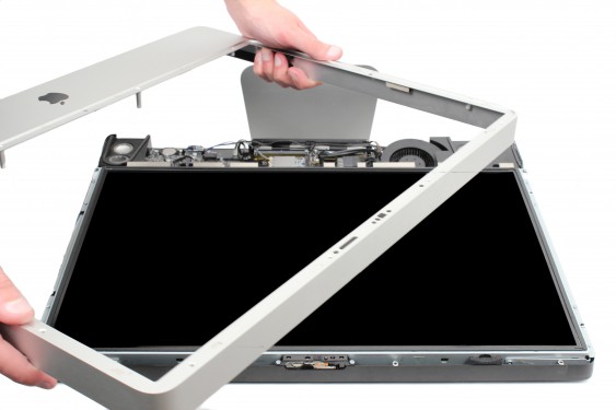

Une fois les vis retirées, soulevez légèrement le châssis supérieur par l'avant (côté opposé au logo).
Ne retirez pas encore le châssis supérieur ! Ce dernier est relié à l'iMac via le câble du microphone.
Un morceau d'adhésif isolant (Kapton) entoure et isole le câble du microphone du châssis.
A l'aide d'une pince, retirez délicatement ce morceau d'adhésif.
Très délicatement, déconnectez le câble du microphone.
Saisissez le châssis supérieur puis retirez le doucement.
Le châssis supérieur de l'iMac 24" est désormais démonté.

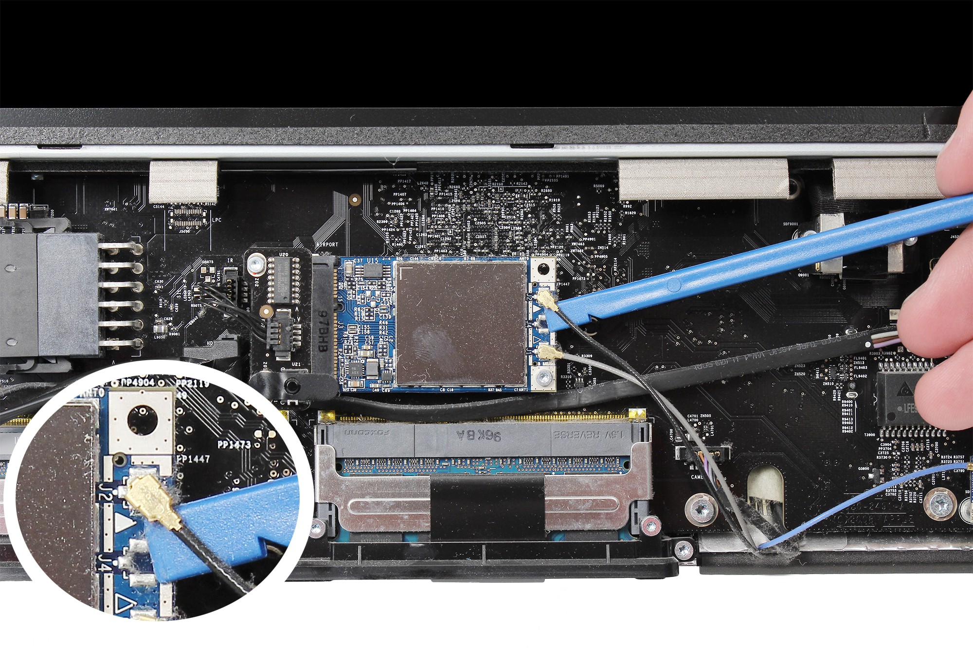

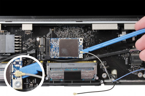

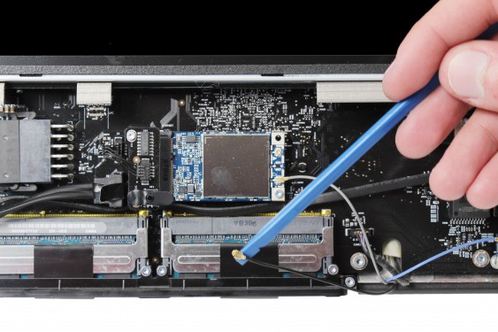

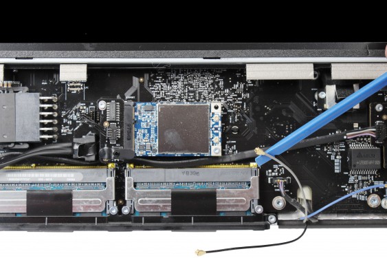

A l'aide d'une spatule en nylon, déconnectez les deux câbles (gris et noir) des antennes WiFi.

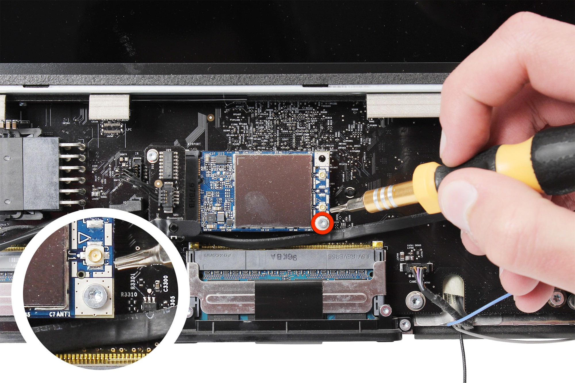

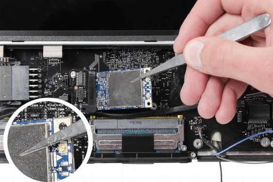

Utilisez un tournevis Torx T6 afin de retirer la vis maintenant la carte WiFi (carte AirPort) en place.

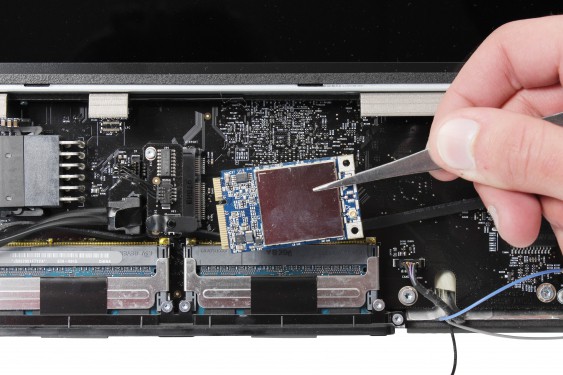

Une fois la vis retirée, la carte WiFi devrait se soulever d'elle même.

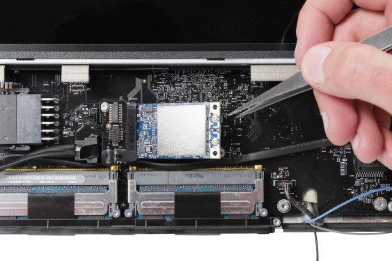

Utilisez une pince afin de retirer puis déposer cette dernière.

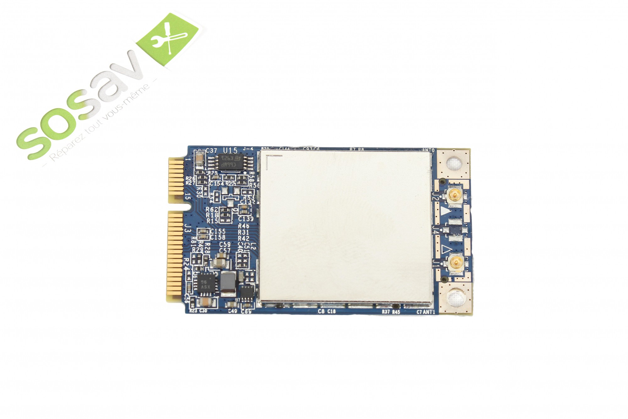

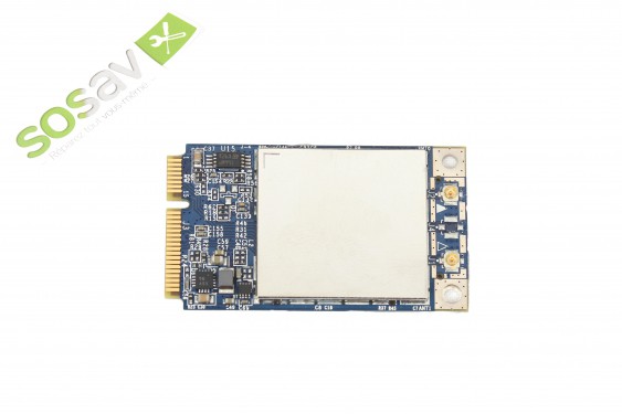

La carte WiFi (carte AirPort) de votre iMac 24" est désormais démontée.
Remplacez cette dernière par une pièce neuve si nécessaire.
