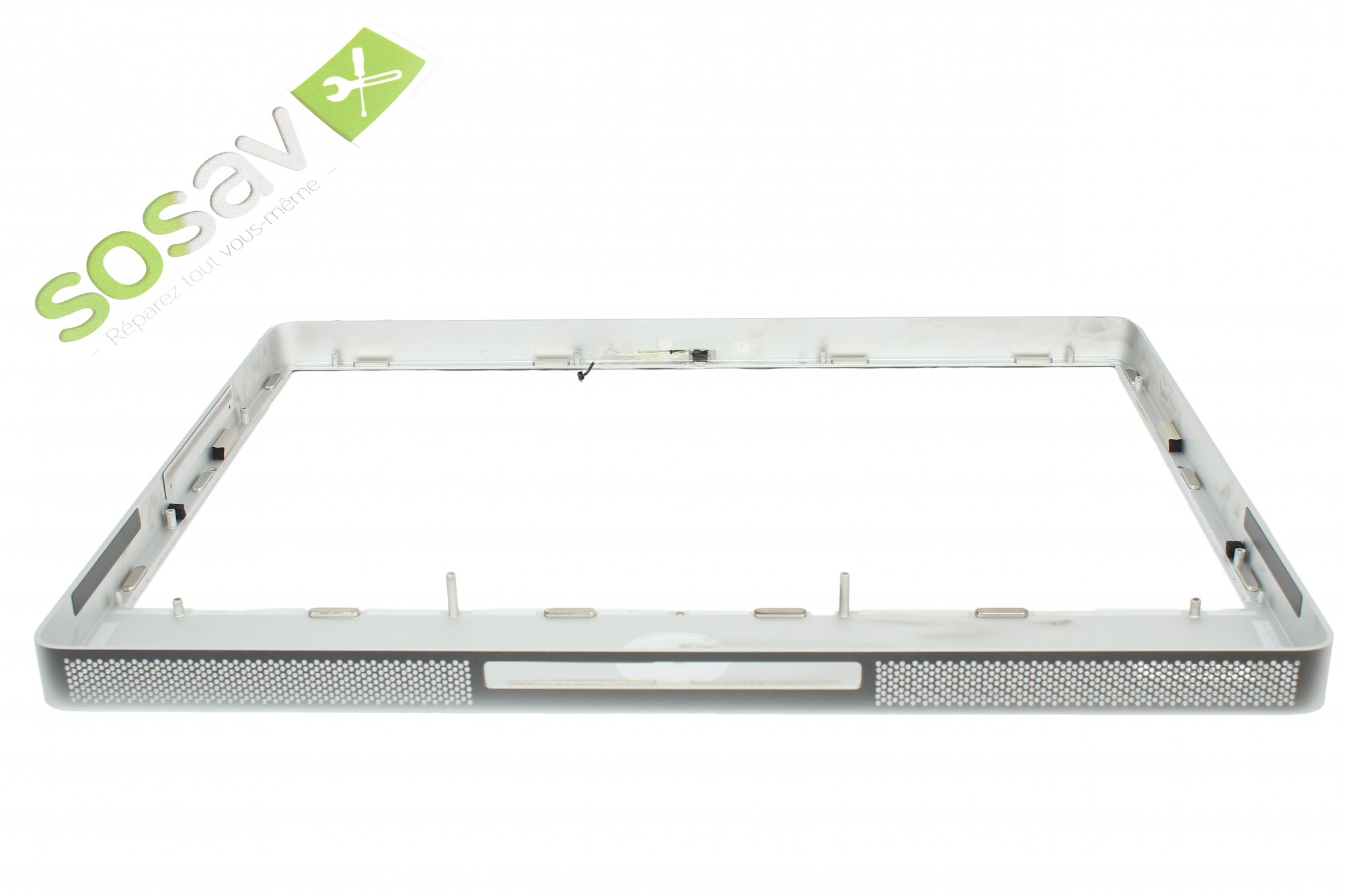

12 vis maintiennent le châssis supérieur à l'iMac :
8 vis Torx entourées en rouge
4 vis Torx entourées en vert.
Retirez ces vis à l'aide d'un tournevis à embout Torx.

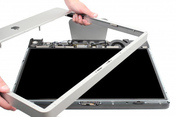

Une fois les vis retirées, soulevez légèrement le châssis supérieur par l'avant (côté opposé au logo).
Ne retirez pas encore le châssis supérieur ! Ce dernier est relié à l'iMac via le câble du microphone.
Un morceau d'adhésif isolant (Kapton) entoure et isole le câble du microphone du châssis.
A l'aide d'une pince, retirez délicatement ce morceau d'adhésif.
Très délicatement, déconnectez le câble du microphone.
Saisissez le châssis supérieur puis retirez le doucement.
Le châssis supérieur de l'iMac est désormais démonté.

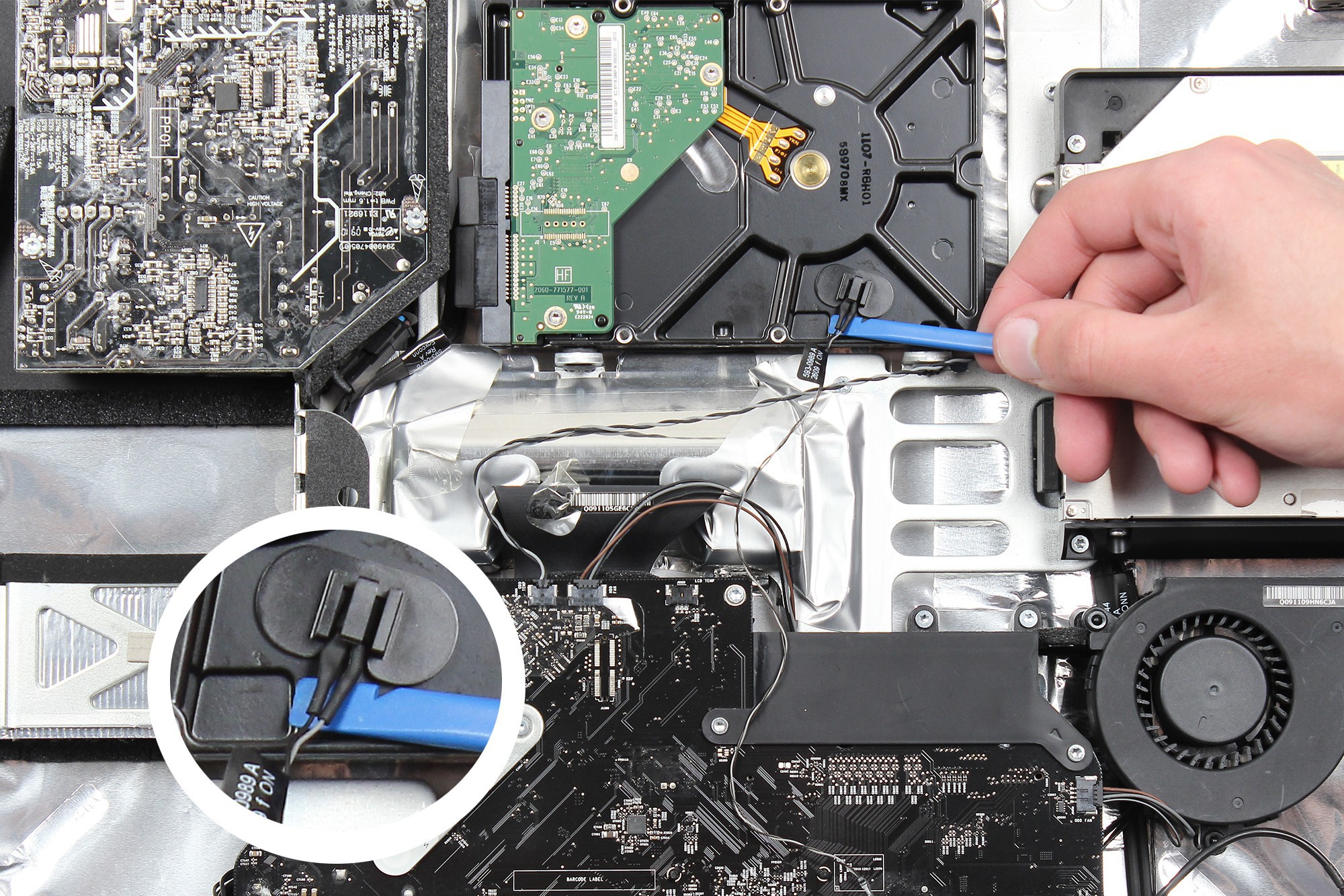

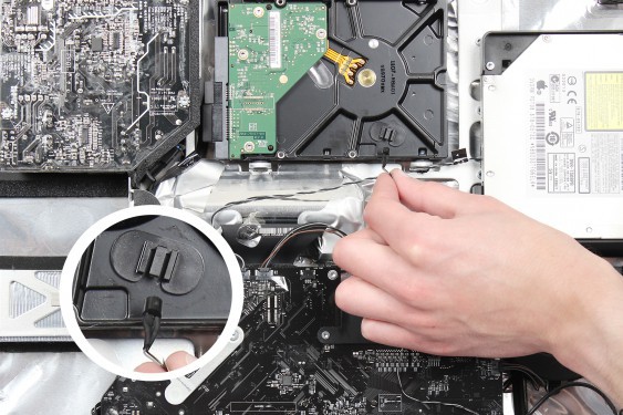

A l'aide d'une spatule en nylon, retirez l'adhésif de maintien transparent localisé au centre de l'iMac.
Cet adhesif sert à maintenir les câbles des sondes de température.
Utilisez une spatule en nylon afin de déconnecter délicatement le câble de la sonde de température du disque dur.
Le câble de la sonde de température du disque dur est le premier câble partant de la gauche au centre de l'iMac.

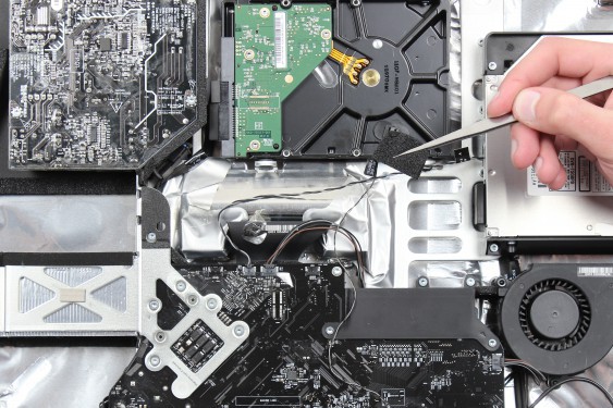

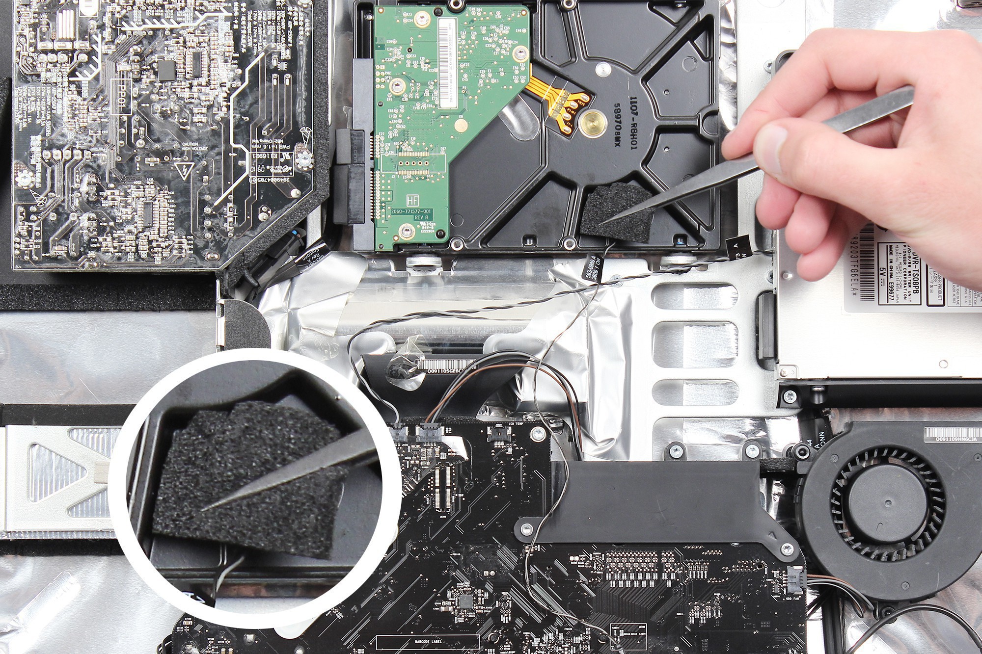

Toujours avec la spatule en nylon, retirez l'adhésif protégeant le capteur de température.
Etape 24
Utilisez ensuite une pince afin de retirer cet adhésif.
Etape 25

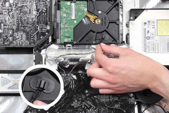

Reprenez la spatule en nylon et soulevez délicatement le capteur de température afin de le déclipser de son support.
Retirez ensuite manuellement le capteur de température.
Le capteur de température est très fragile, soyez minutieux lors de cette opération !
Etape 26

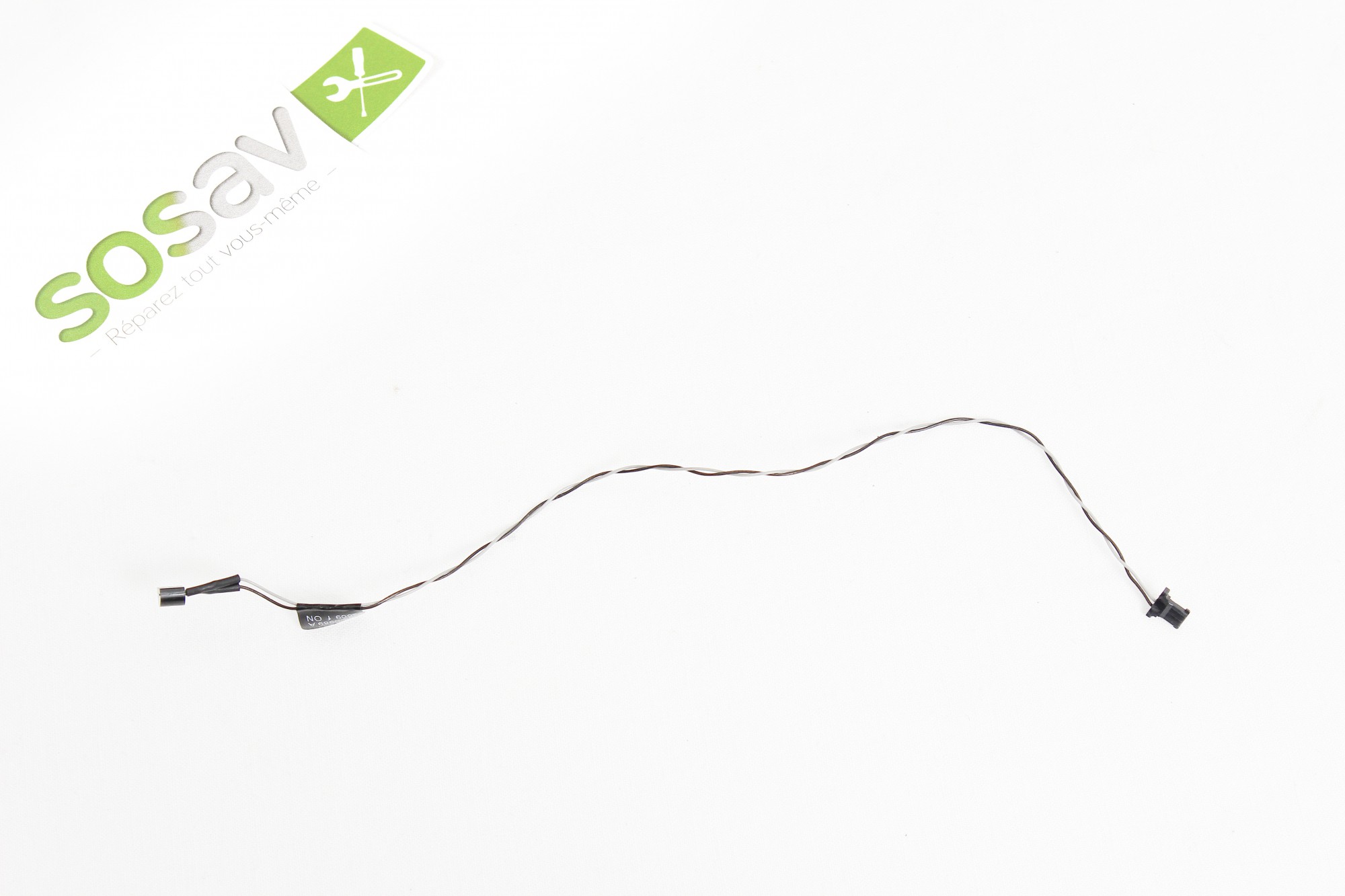

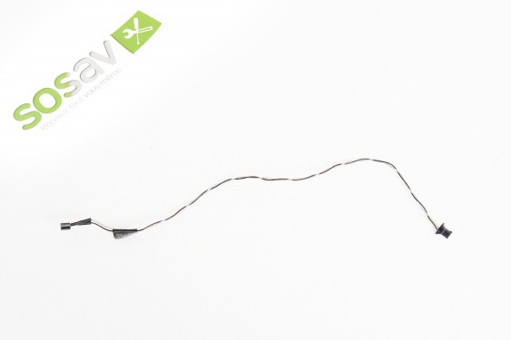

Le capteur de température du disque dur de votre iMac 24" est désormais démonté.
Procédez à son remplacement par une pièce neuve si nécessaire.
