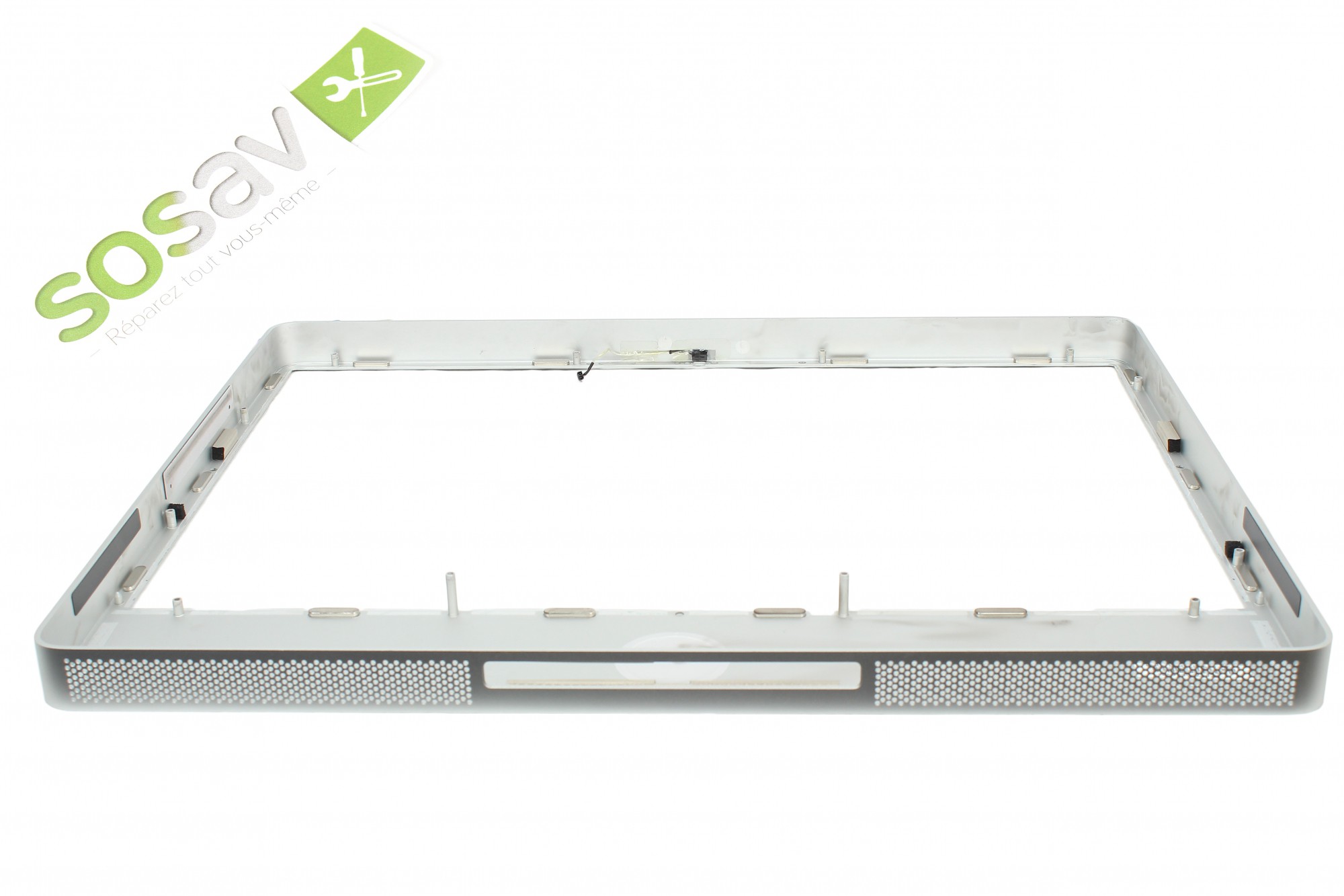

12 vis maintiennent le châssis supérieur à l'iMac :
8 vis Torx entourées en rouge
4 vis Torx entourées en vert.
Retirez ces vis à l'aide d'un tournevis à embout Torx.

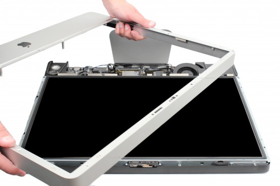

Une fois les vis retirées, soulevez légèrement le châssis supérieur par l'avant (côté opposé au logo).
Ne retirez pas encore le châssis supérieur ! Ce dernier est relié à l'iMac via le câble du microphone.
Un morceau d'adhésif isolant (Kapton) entoure et isole le câble du microphone du châssis.
A l'aide d'une pince, retirez délicatement ce morceau d'adhésif.
Très délicatement, déconnectez le câble du microphone.
Saisissez le châssis supérieur puis retirez le doucement.
Le châssis supérieur de l'iMac 24" est désormais démonté.

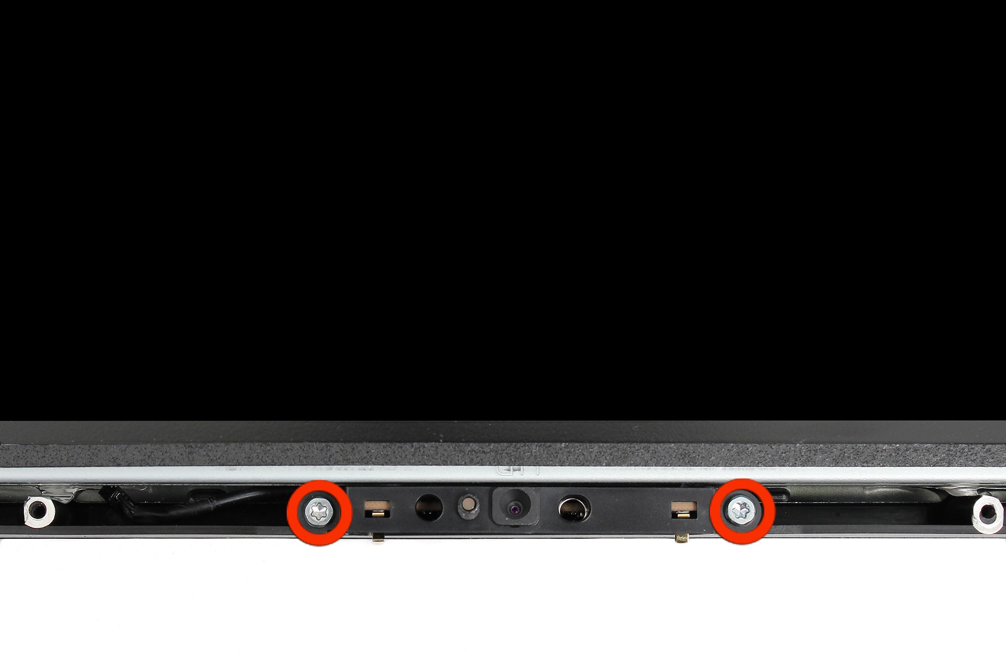

Dévissez les deux vis à embout Torx T8 localisées des deux côtés de la caméra.

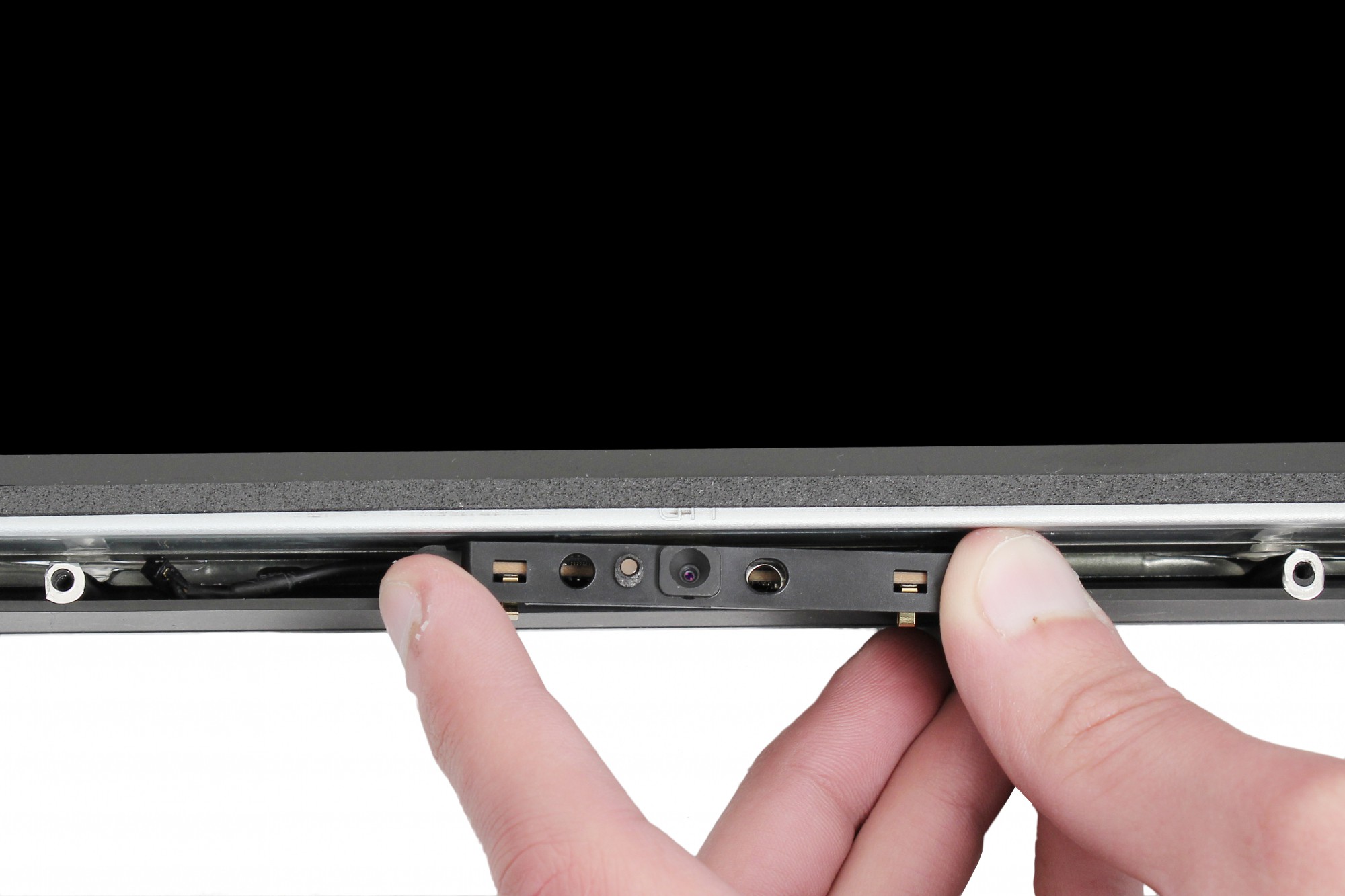

La caméra est située sur la partie haute de votre iMac 24".
Retirez ensuite manuellement la caméra de son logement.

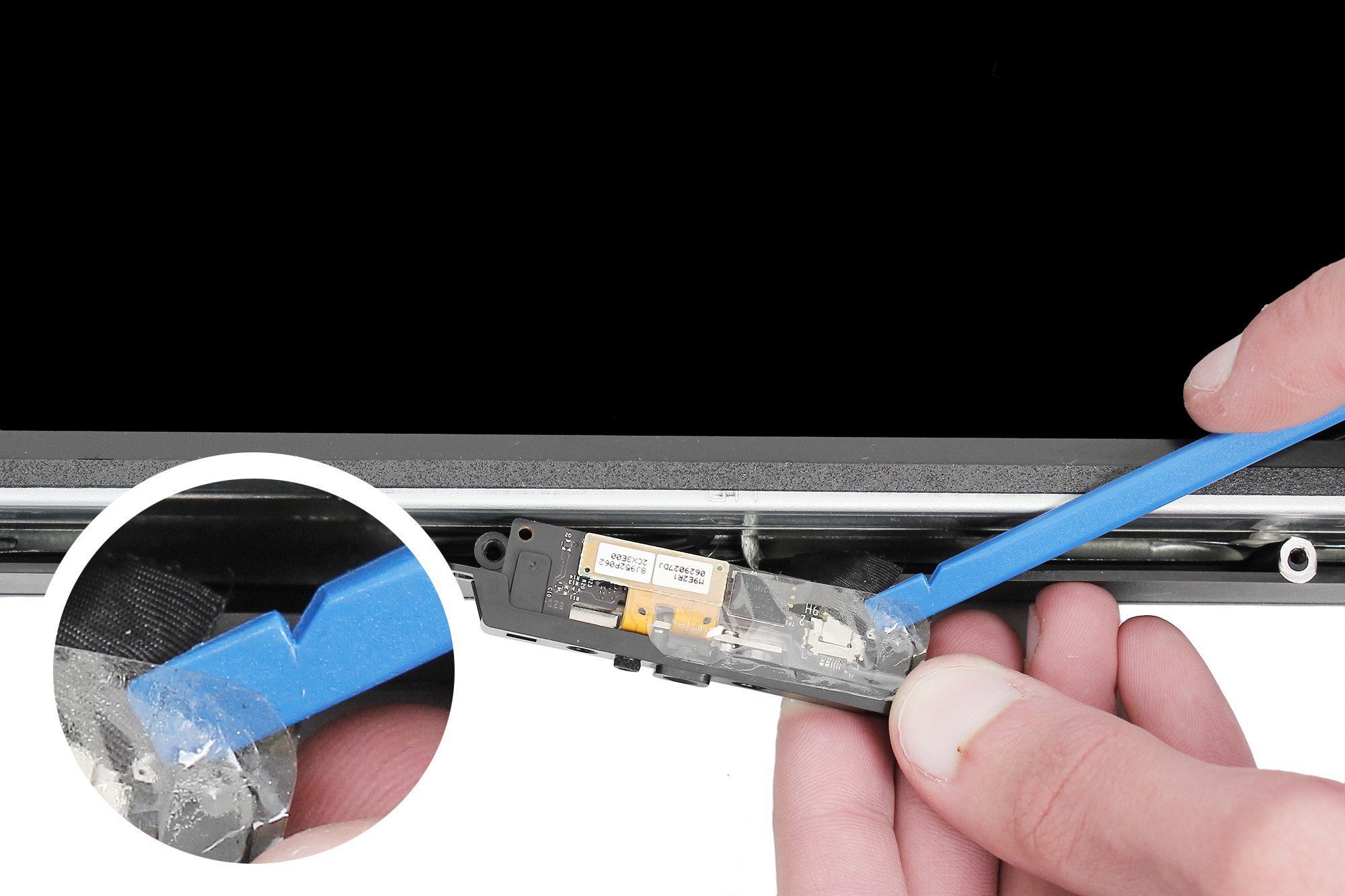

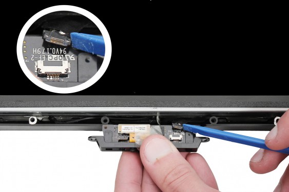

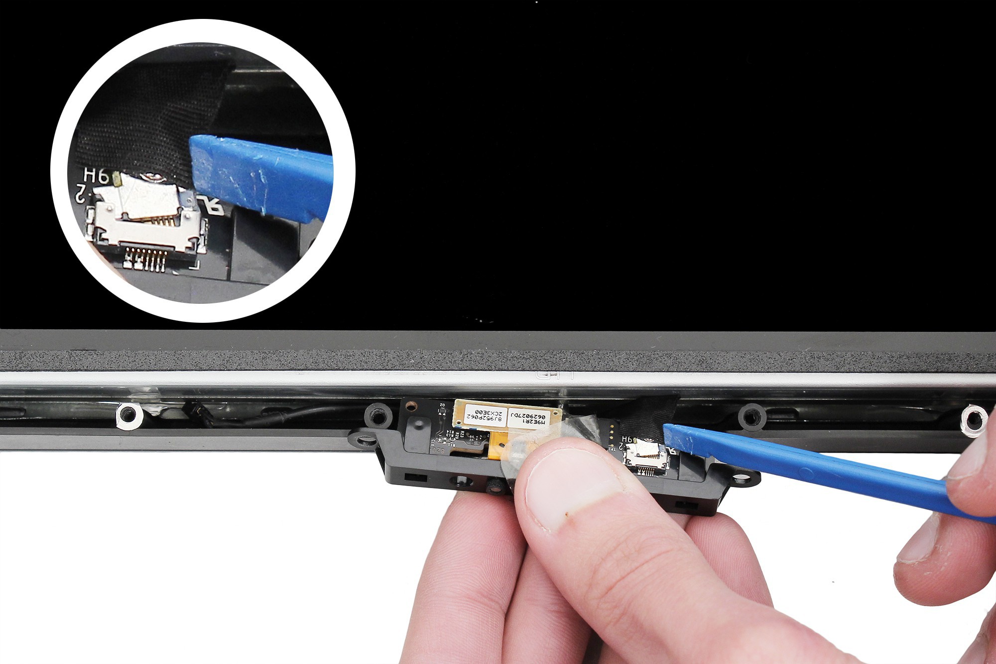

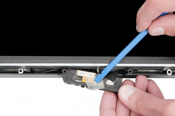

A l'aide d'une spatule en nylon, soulevez l'adhésif (Kapton) recouvrant le câble de la caméra.

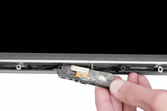

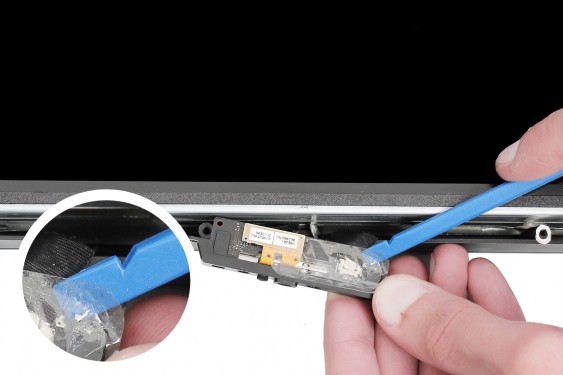

Toujours avec cette spatule en nylon, procédez délicatement au retrait du câble de la caméra.

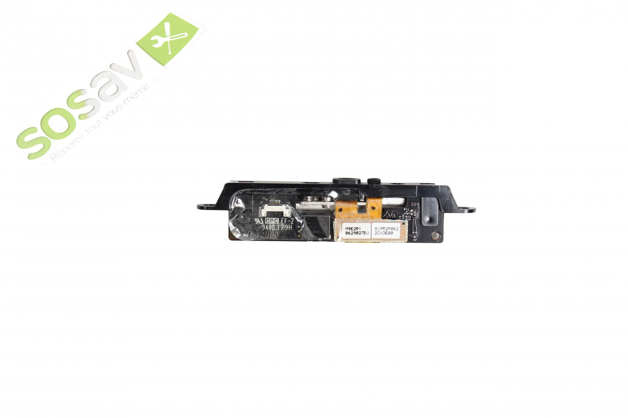

La caméra de votre iMac 24" est désormais démontée.
Procédez à son remplacement par une pièce neuve si nécessaire.
