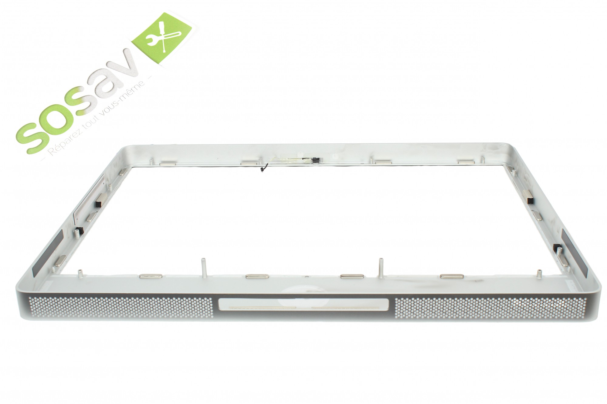

12 vis maintiennent le châssis supérieur à l'iMac :
8 vis Torx entourées en rouge
4 vis Torx entourées en vert.
Retirez ces vis à l'aide d'un tournevis à embout Torx.

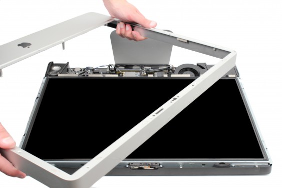

Une fois les vis retirées, soulevez légèrement le châssis supérieur par l'avant (côté opposé au logo).
Ne retirez pas encore le châssis supérieur ! Ce dernier est relié à l'iMac via le câble du microphone.
Un morceau d'adhésif isolant (Kapton) entoure et isole le câble du microphone du châssis.
A l'aide d'une pince, retirez délicatement ce morceau d'adhésif.
Très délicatement, déconnectez le câble du microphone.
Saisissez le châssis supérieur puis retirez le doucement.
Le châssis supérieur de l'iMac est désormais démonté.

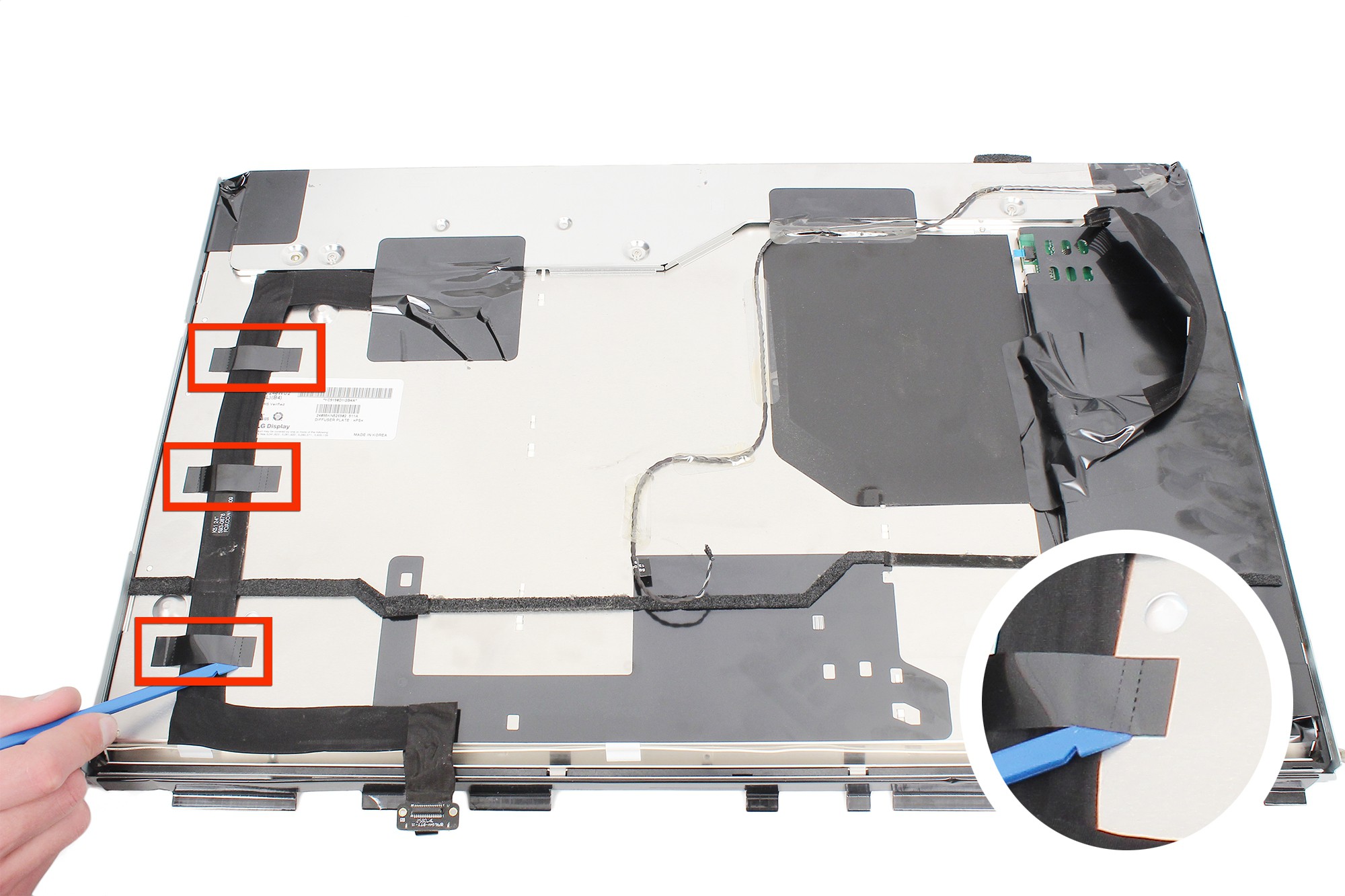

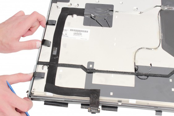

Retournez l'écran LCD.
Note : Nous vous suggérons de poser l'écran LCD sur une surface propre et douce afin de protéger ce dernier des poussières et autres salissures éventuelles.

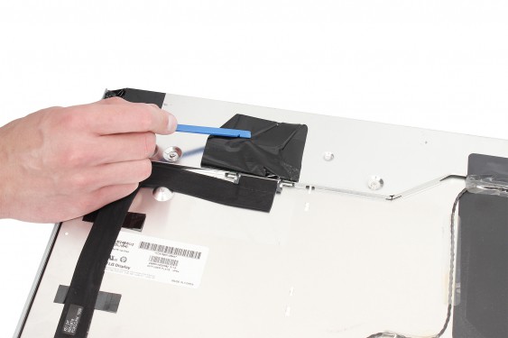

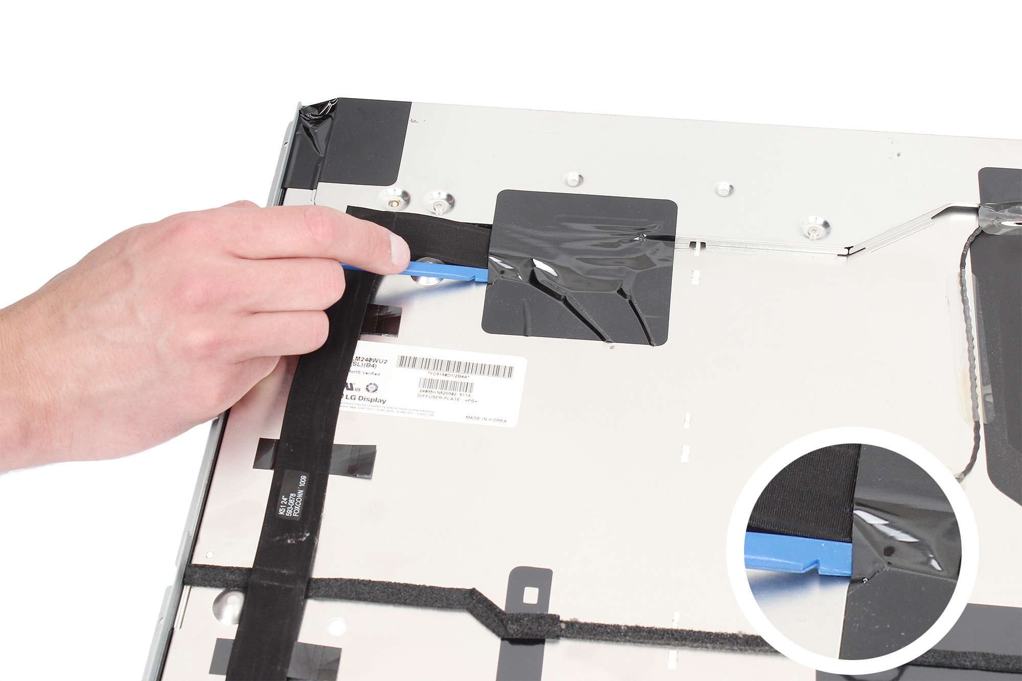

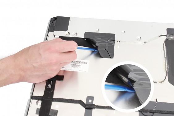

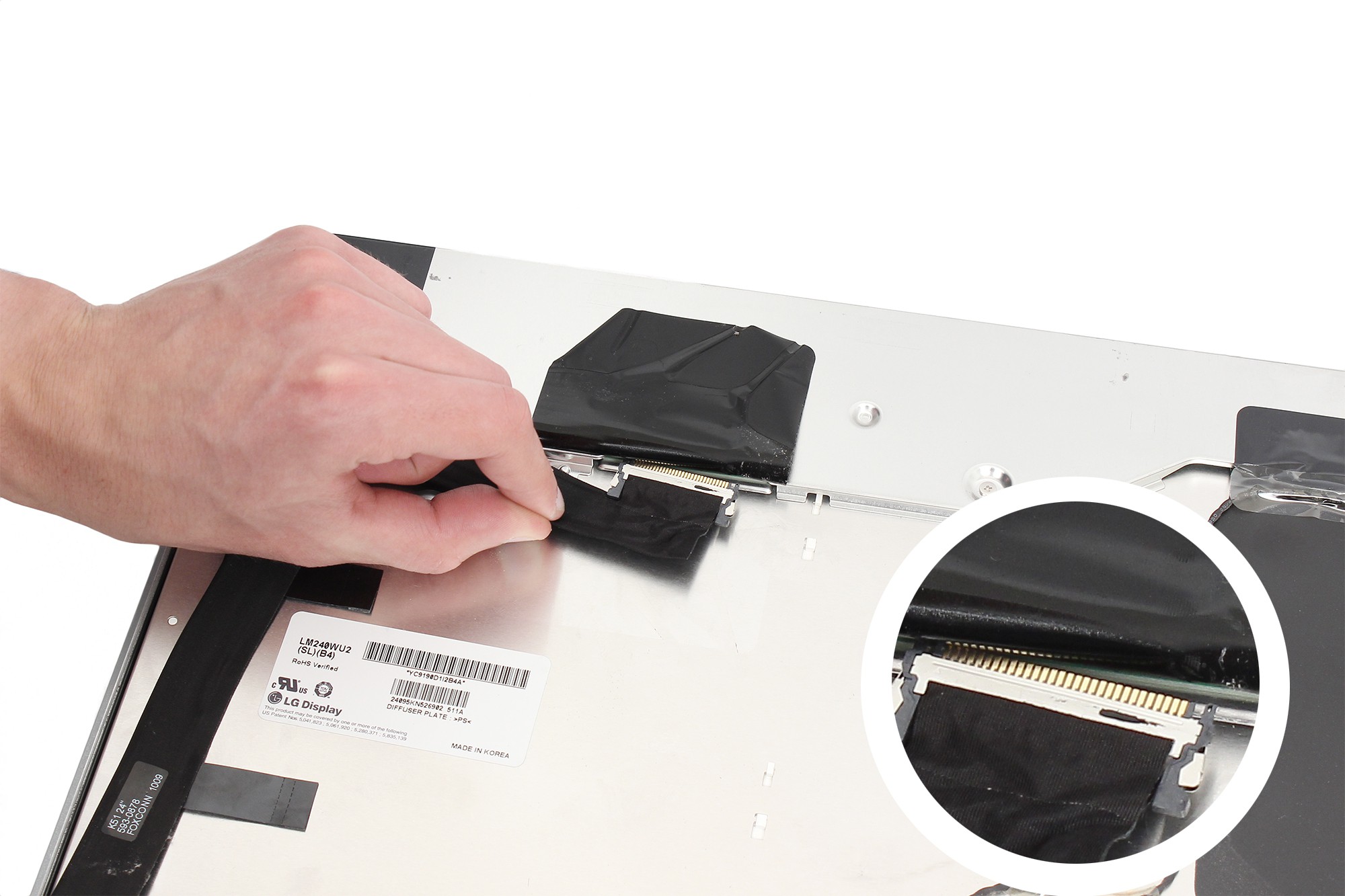

A l'aide d'une spatule, retirez les adhésifs maintenant le câble à l'écran.
Grâce à cette spatule en nylon, décollez légèrement l'adhésif noir de manière à accéder au connecteur principal.
Soyez délicats durant cette opération afin de ne pas endommager le câble ou l'écran LCD !

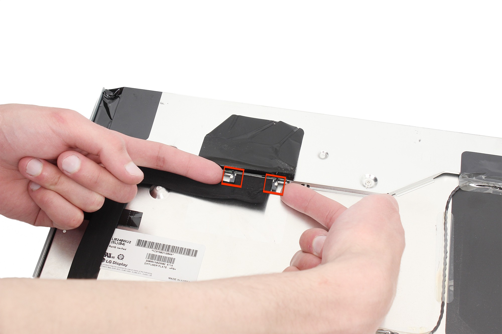

Exercez ensuite une légère pression sur les deux côtés du connecteur du câble de données de l'écran LCD afin de déverrouiller ce dernier.
Etape 24

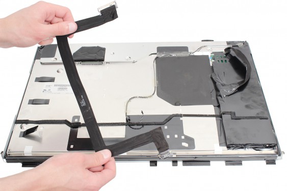

Tirez ensuite délicatement sur le câble afin de le sortir de son connecteur.
Vous pouvez ensuite procéder ensuite à son retrait et à sa dépose.
Etape 25

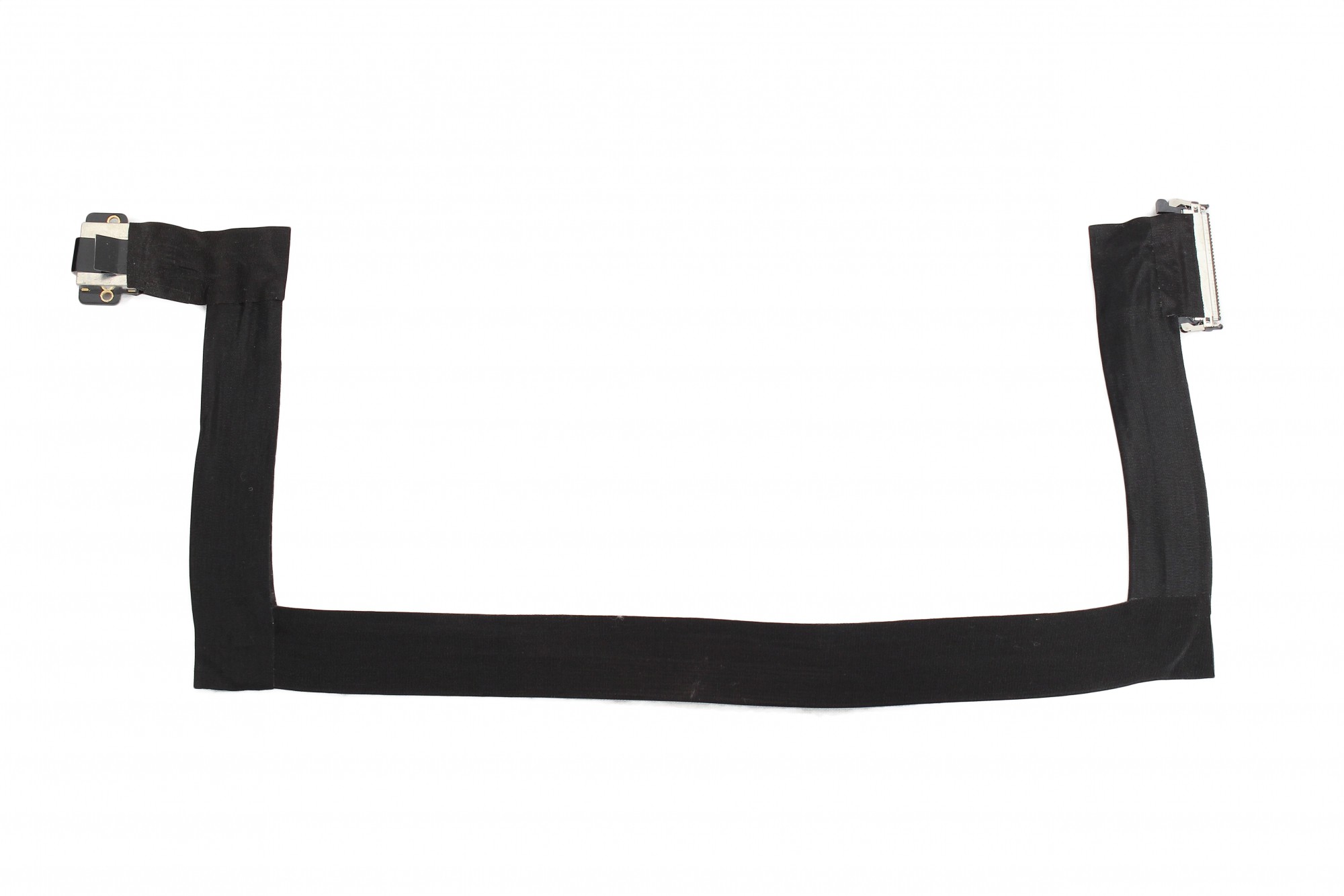

Le câble d'alimentation de l'écran LCD de votre iMac 24" est désormais démonté.
Vous pouvez le remplacer par une pièce neuve si cela est nécessaire.
