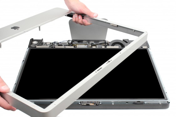

Une fois les vis retirées, soulevez légèrement le châssis supérieur par l'avant (côté opposé au logo).
Ne retirez pas encore le châssis supérieur ! Ce dernier est relié à l'iMac via le câble du microphone.
Un morceau d'adhésif isolant (Kapton) entoure et isole le câble du microphone du châssis.
A l'aide d'une pince, retirez délicatement ce morceau d'adhésif.
Très délicatement, déconnectez le câble du microphone.

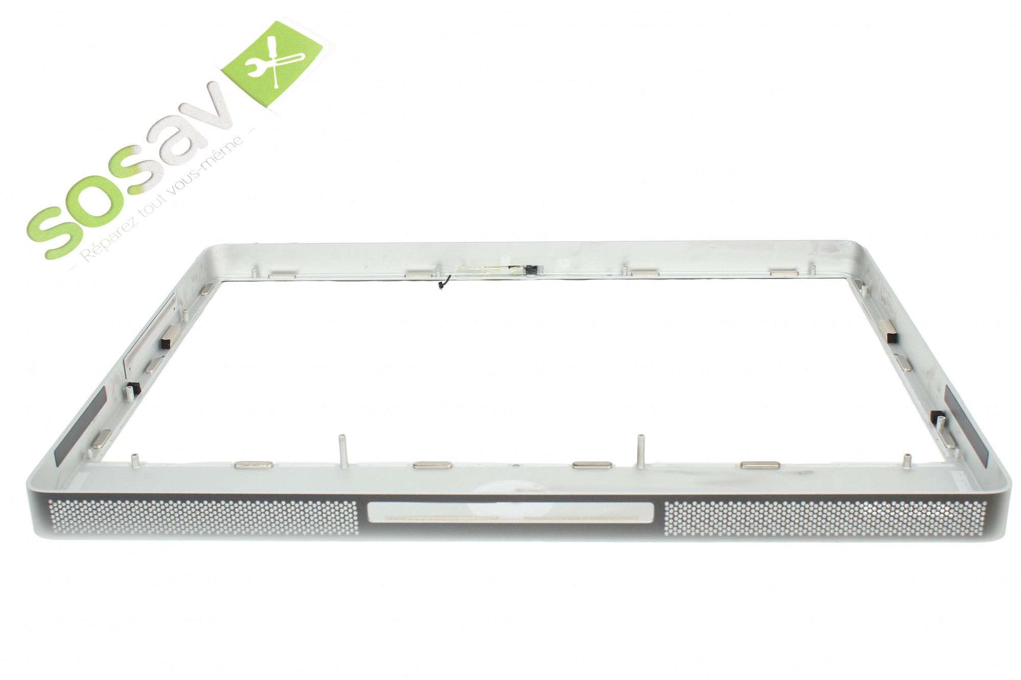

Saisissez le châssis supérieur puis retirez le doucement.
Le châssis supérieur de l'iMac est désormais démonté.

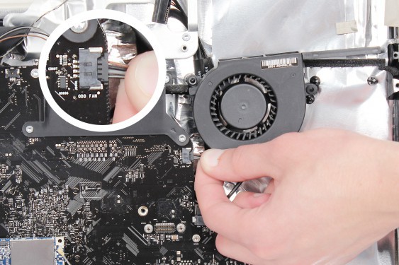

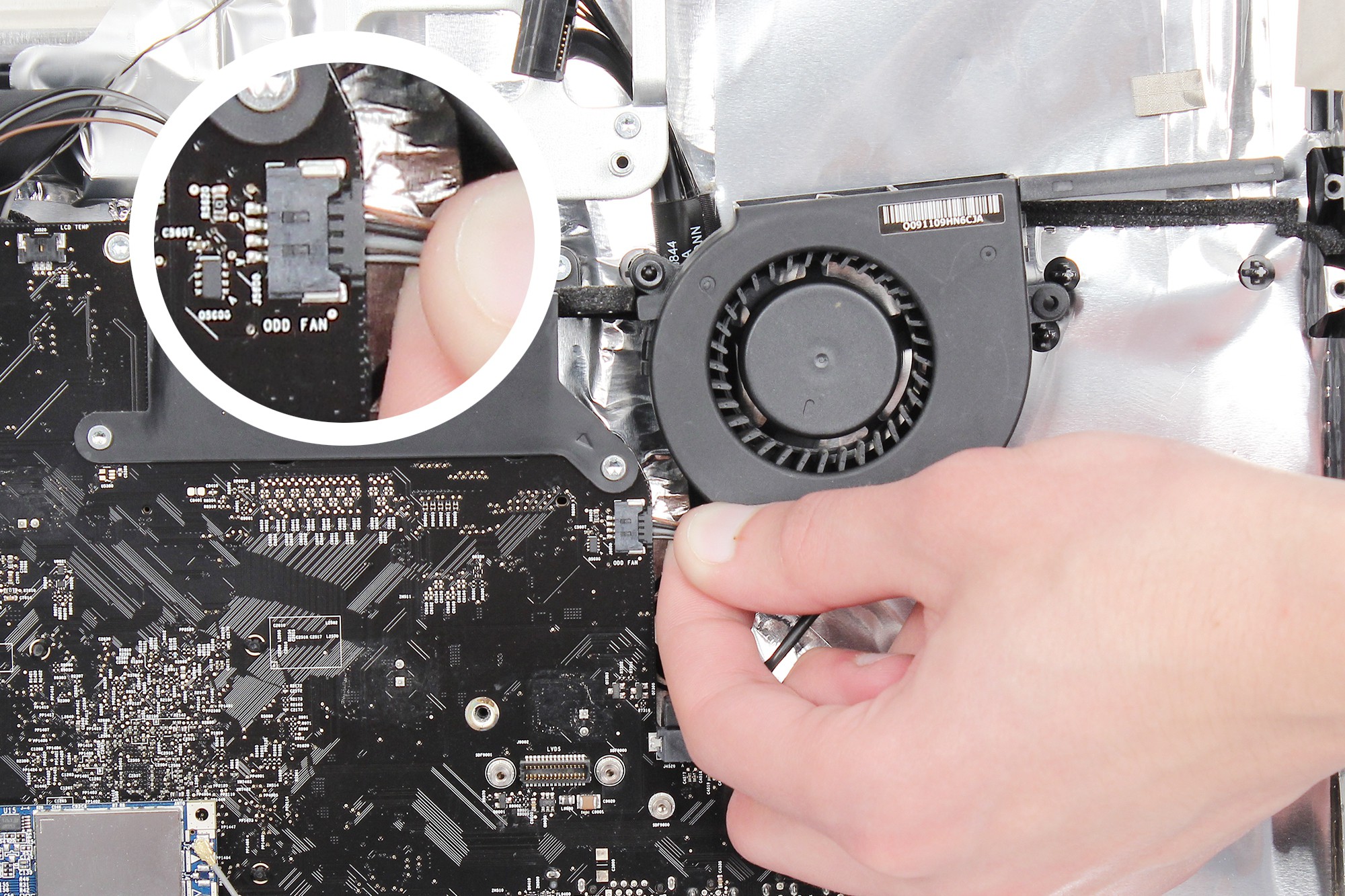

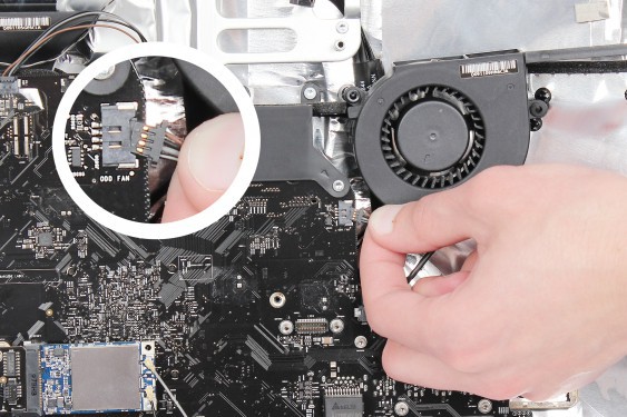

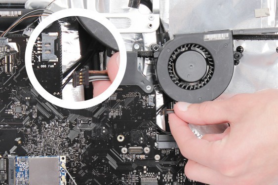

A l'aide d'une spatule, déconnectez le câble du ventilateur du lecteur SuperDrive.
Etape 27

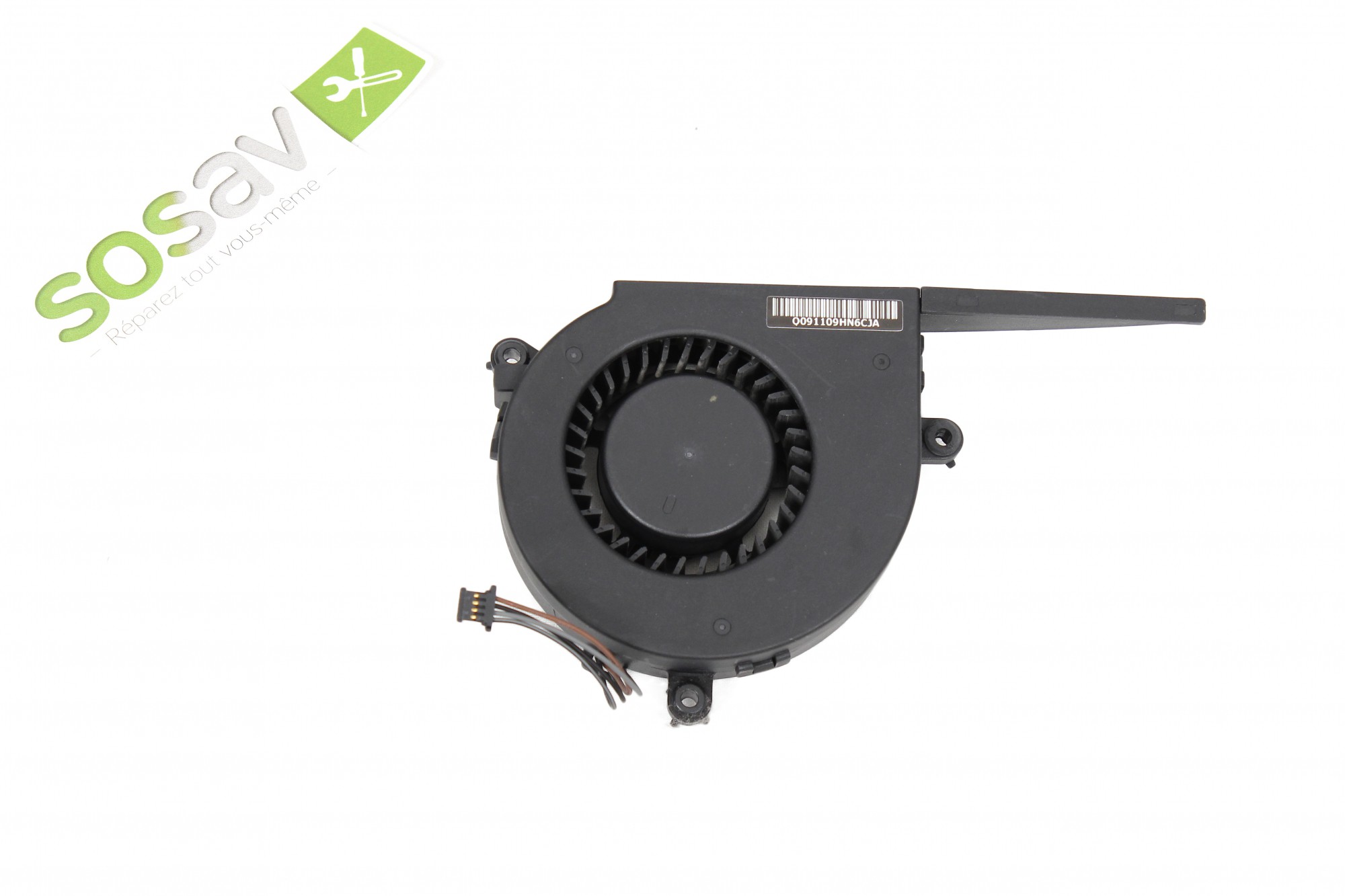

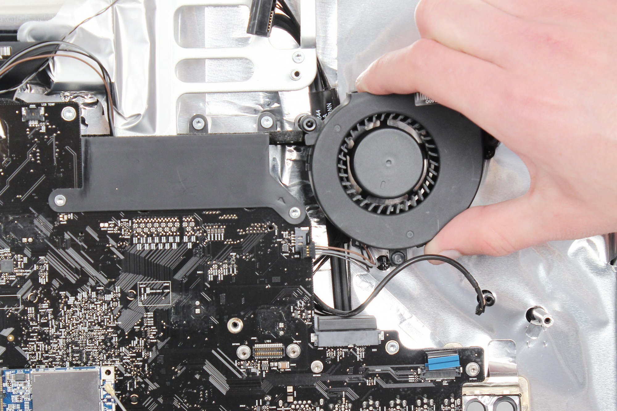

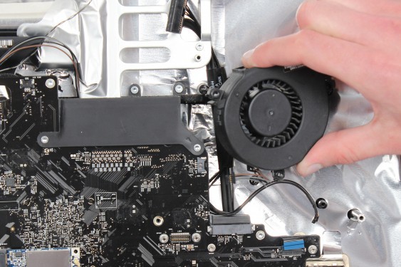

Soulevez ensuite manuellement le ventilateur puis procédez à sa dépose.
Etape 28
Le ventilateur du lecteur superDrive est désormais démonté.

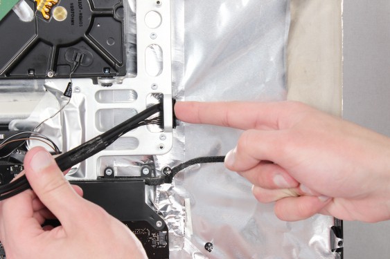

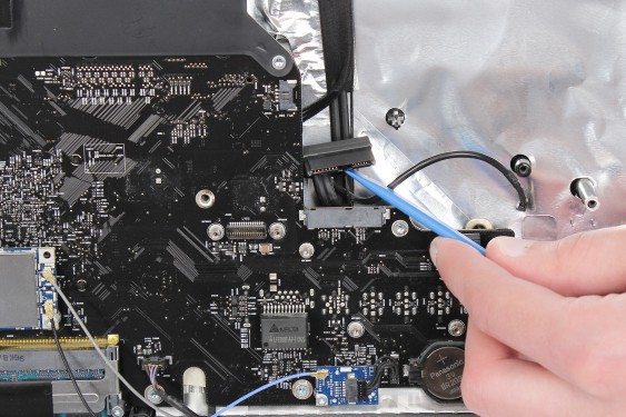

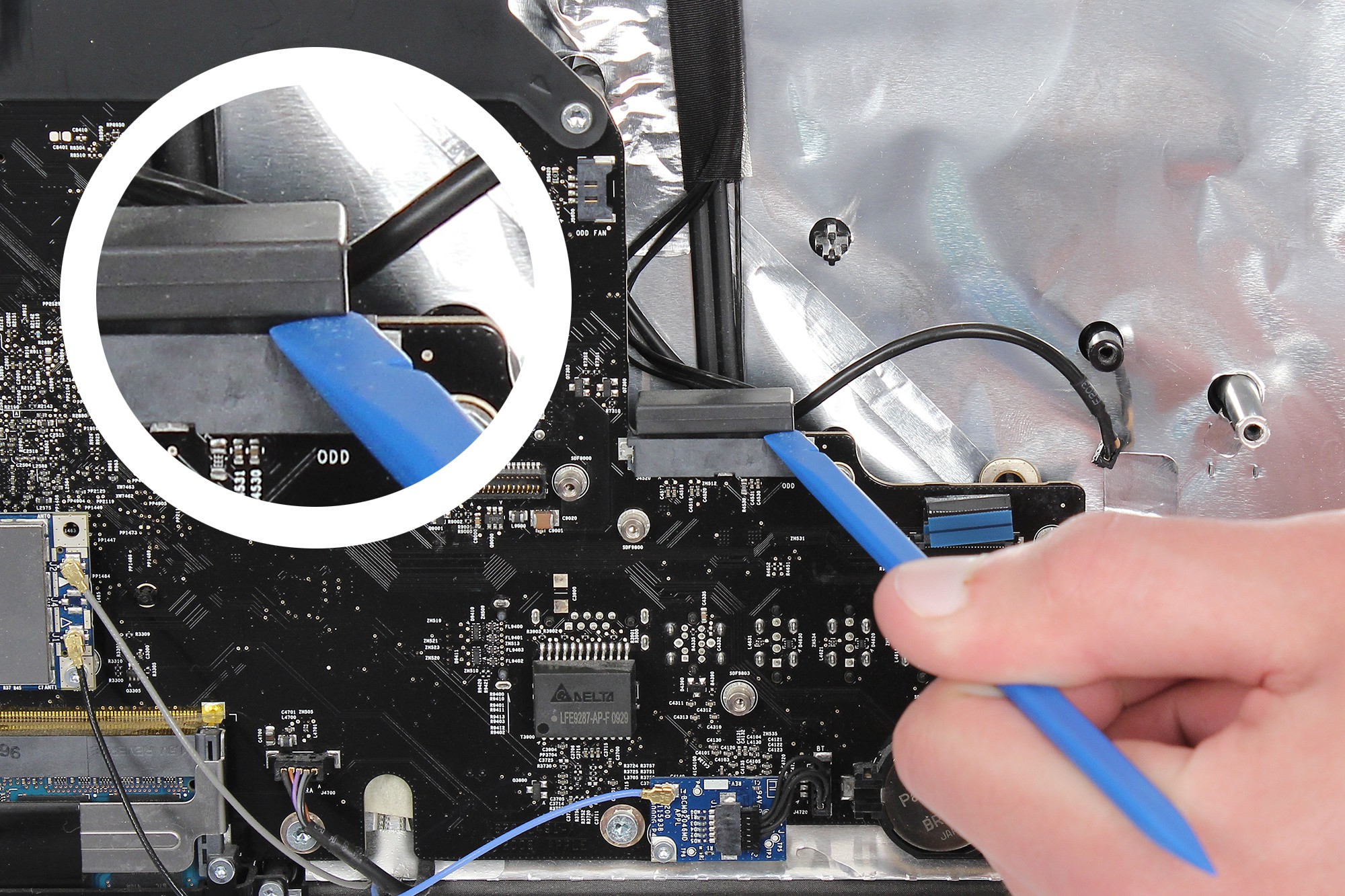

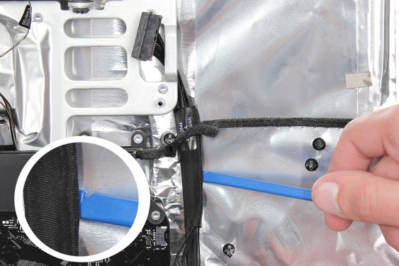

La spatule en nylon permet de déconnecter délicatement le câble de données Serial ATA (SATA) de la carte mère.
Etape 30

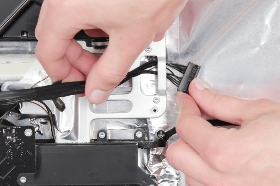

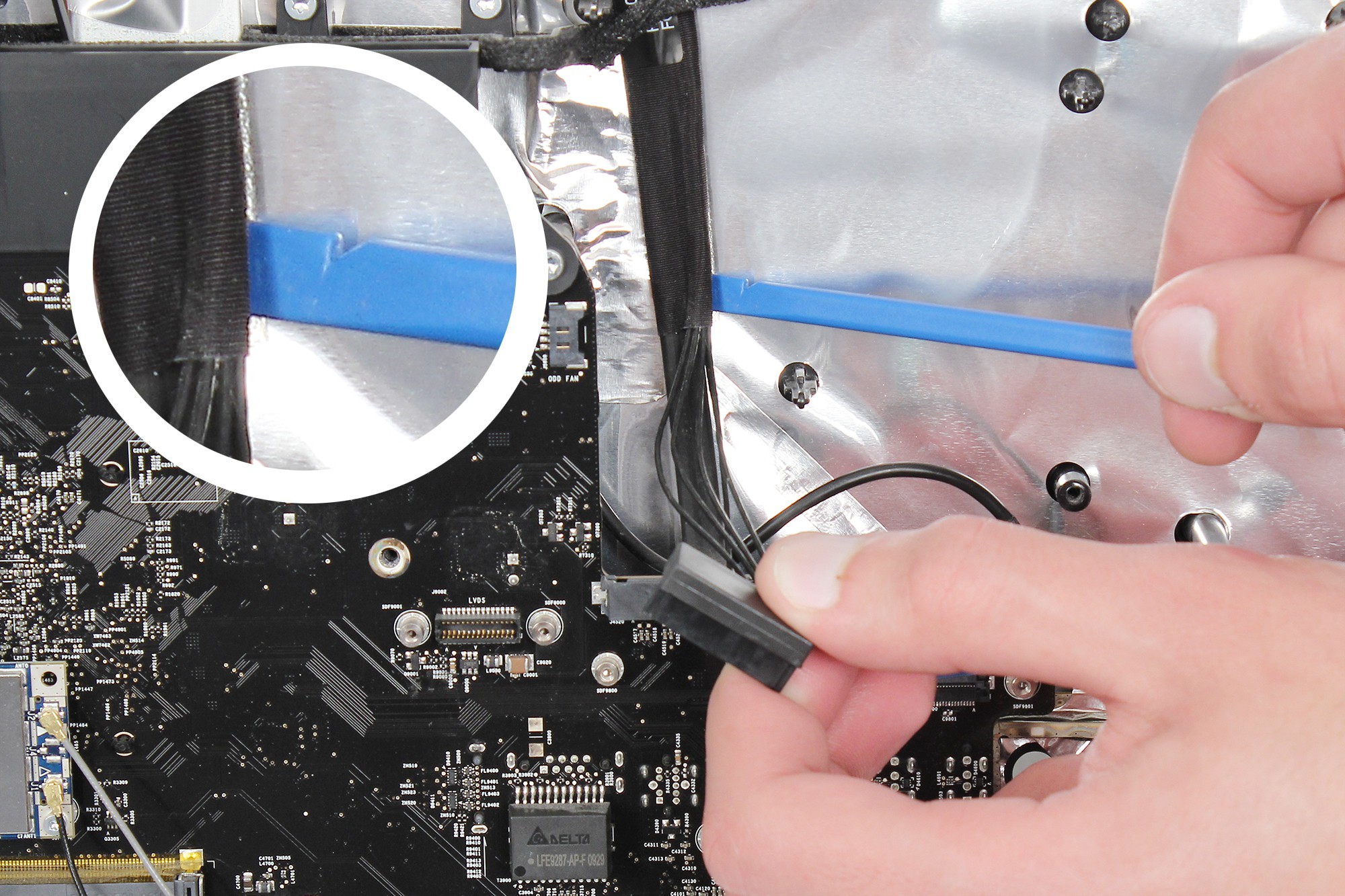

Grâce à cette spatule en nylon, décollez délicatement le câble de données.
Etape 31

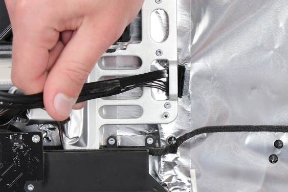

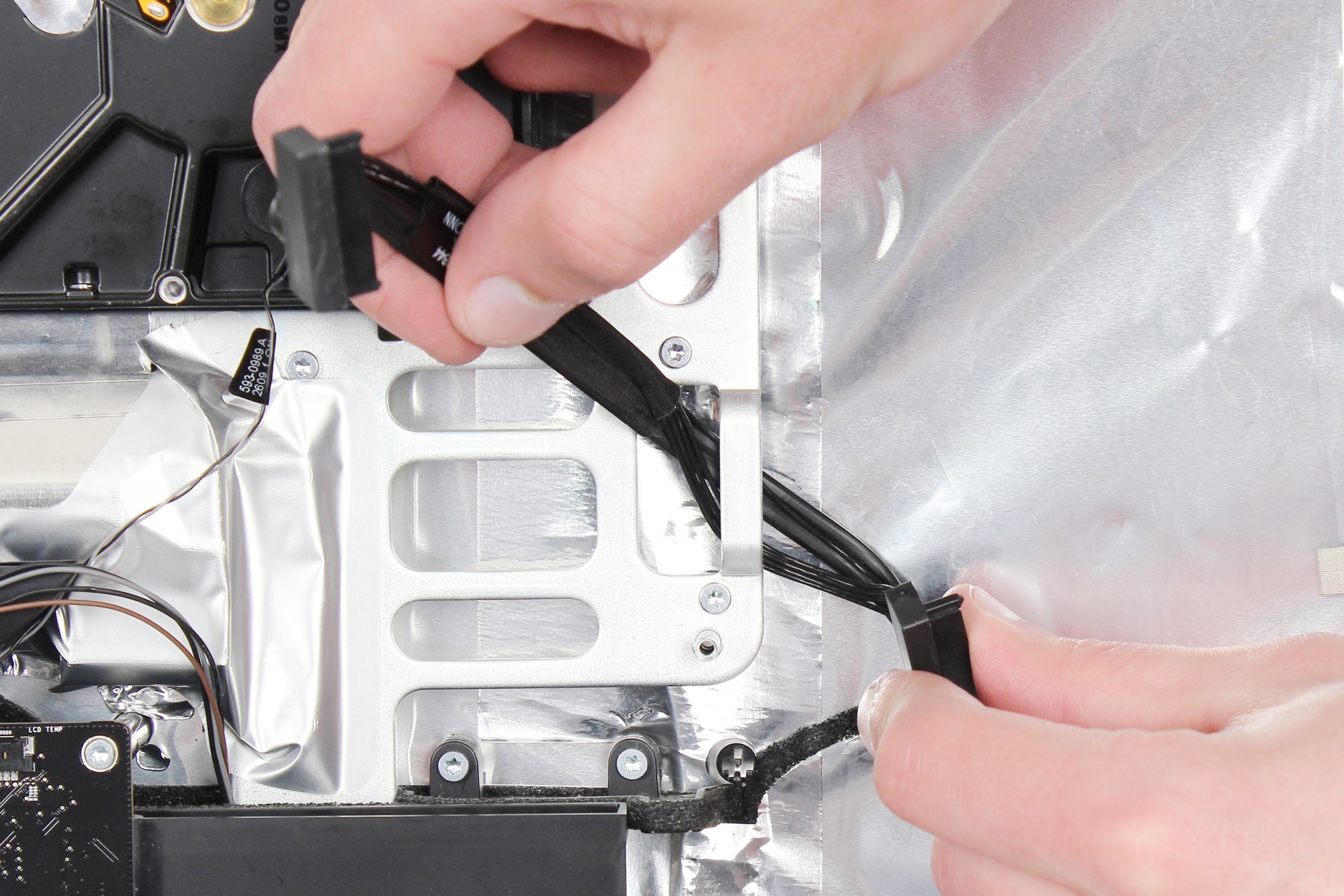

Procédez ensuite manuellement au retrait du câble de données.
Faites passer le câble et le connecteur sous le châssis métallique.
Etape 32

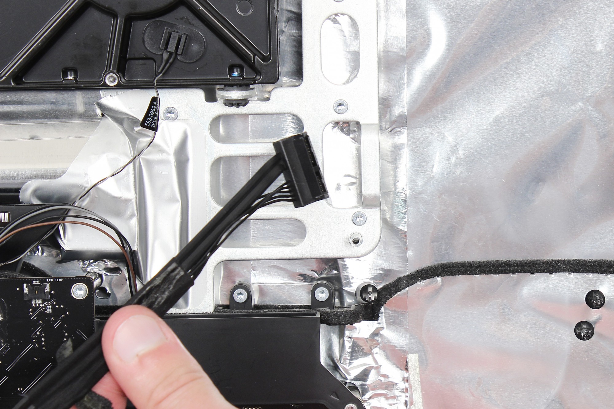

Procédez ensuite à la dépose du câble de données.
Etape 33

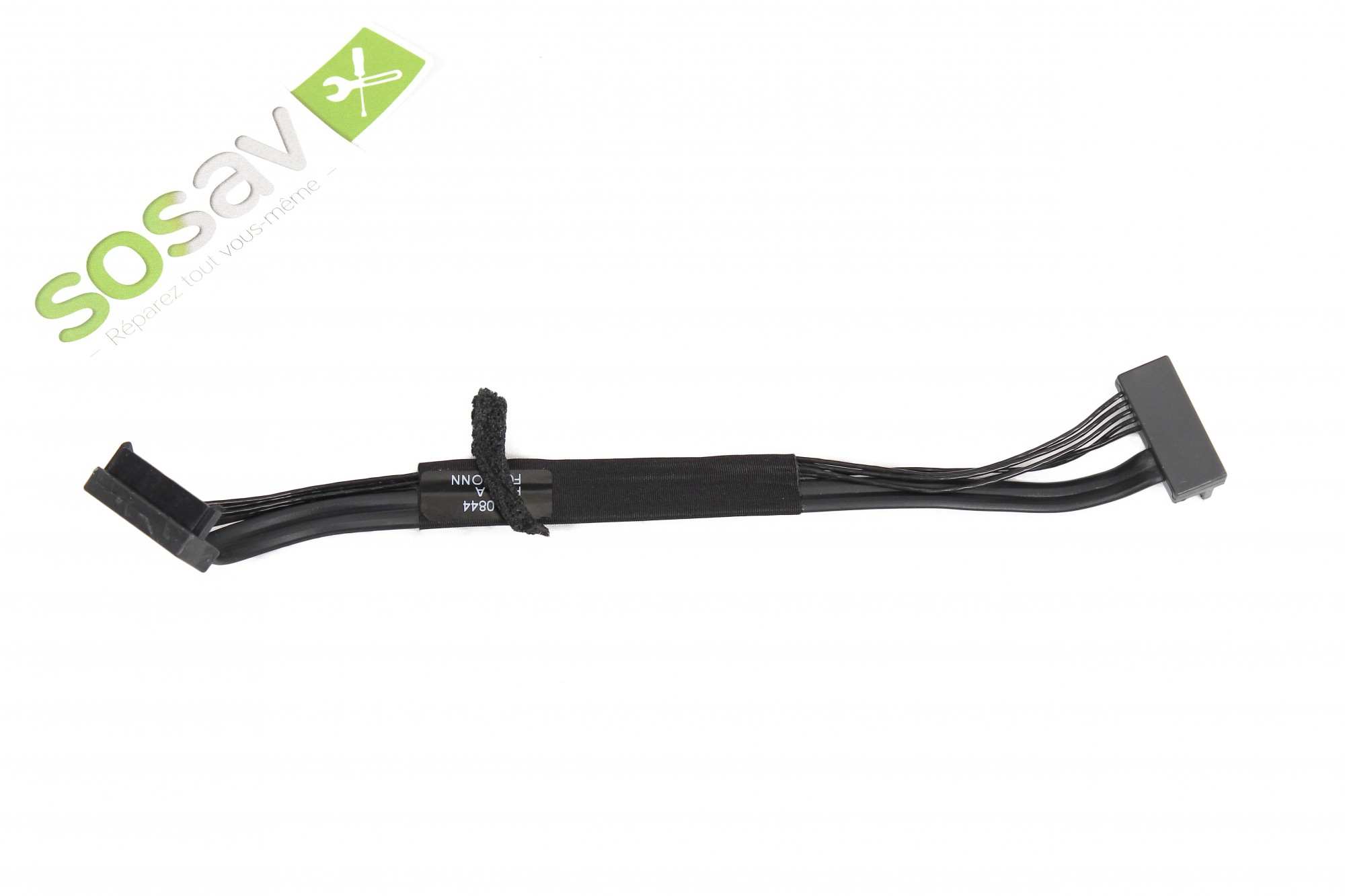

Le câble de données est désormais démonté.
Procédez à son remplacement par une pièce neuve si nécessaire.
