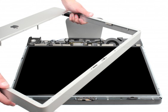

12 vis maintiennent le châssis supérieur à l'iMac :
8 vis Torx entourées en rouge
4 vis Torx entourées en vert.
Retirez ces vis à l'aide d'un tournevis à embout Torx.
Une fois les vis retirées, soulevez légèrement le châssis supérieur par l'avant (côté opposé au logo).
Ne retirez pas encore le châssis supérieur ! Ce dernier est relié à l'iMac via le câble du microphone.
Un morceau d'adhésif isolant (Kapton) entoure et isole le câble du microphone du châssis.
A l'aide d'une pince, retirez délicatement ce morceau d'adhésif.
Très délicatement, déconnectez le câble du microphone.
Saisissez le châssis supérieur puis retirez le doucement.
Le châssis supérieur de l'iMac est désormais démonté.

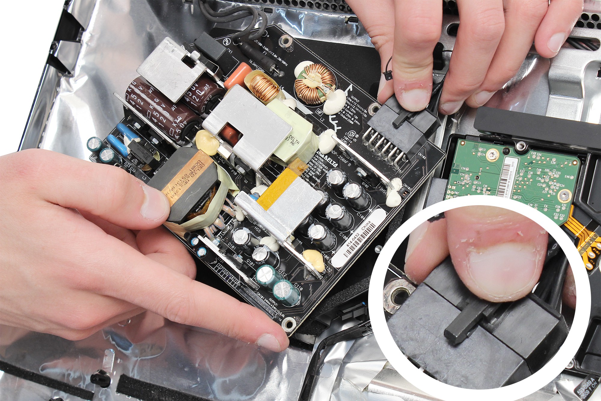

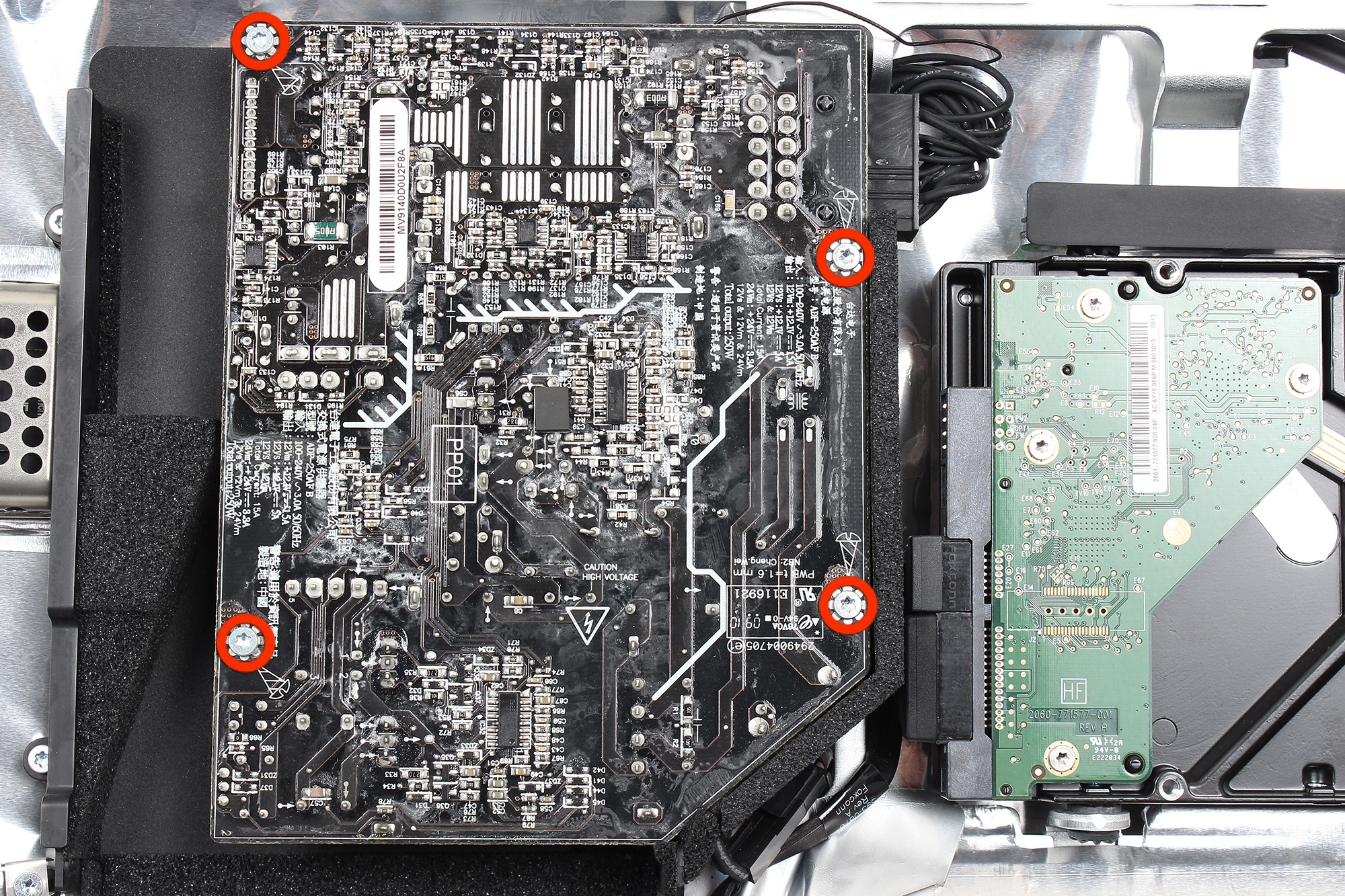

Avant de commencer, soyez TRES vigilants en manipulant l'alimentation de l'ordinateur, même lorsque ce dernier n'est pas branché au secteur. Les condensateurs de l'alimentation sont susceptibles d'être encore électriquement chargés.
PRECAUTION : Ne touchez JAMAIS les contacts de la carte d'alimentation à mains nues !

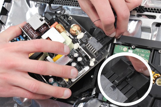

Pour commencer, dévissez les 4 vis de forme Torx T10.

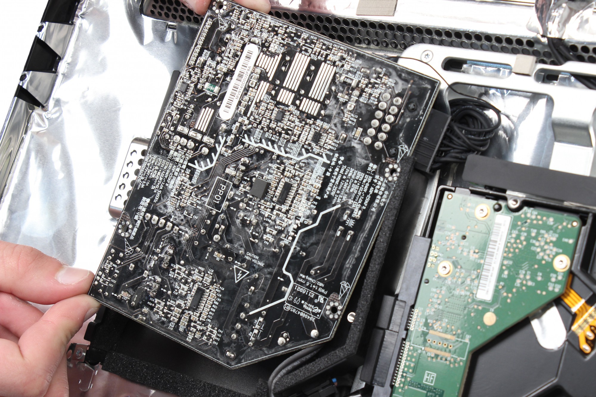

Retirez légèrement la carte d'alimentation afin de procéder à la déconnexion de certains câbles et connecteurs.
Déconnectez ensuite le premier connecteur d'alimentation.
Ce connecteur est clipsé. Faites pression des deux côtés afin d'effectuer la déconnexion.

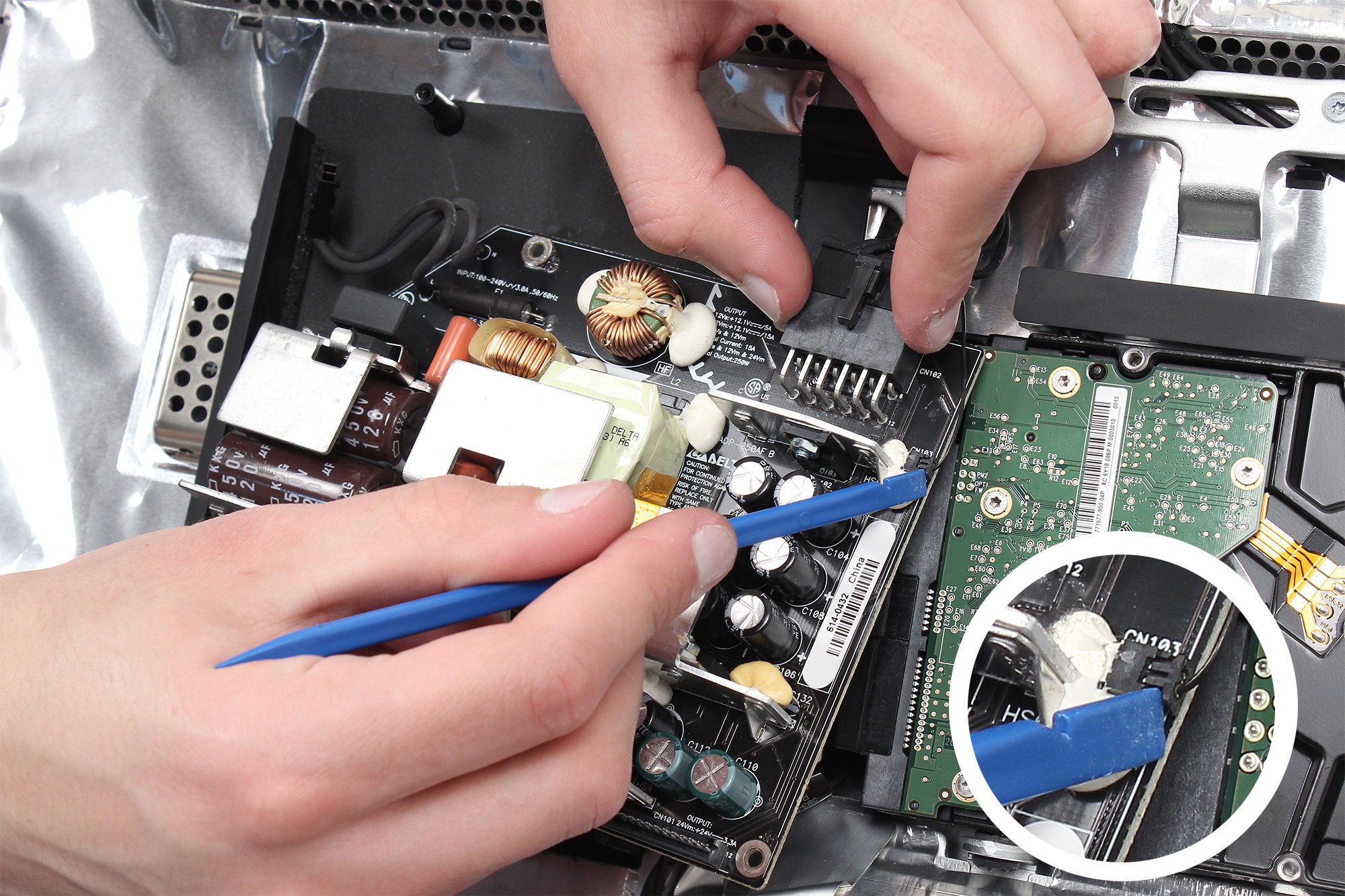

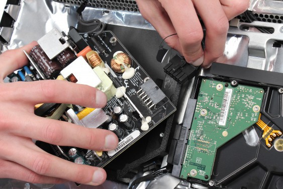

Retournez ensuite la carte d'alimentation.
Des connecteurs sont encore raccordés à la carte d'alimentation !
Etape 25

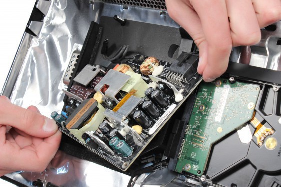

Déconnectez très délicatement à l'aide d'une spatule en nylon le petit câble indiqué sur la photo.

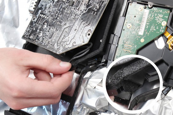

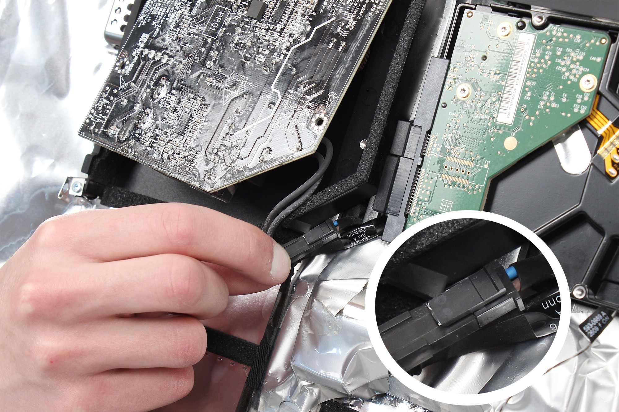

Etape 26

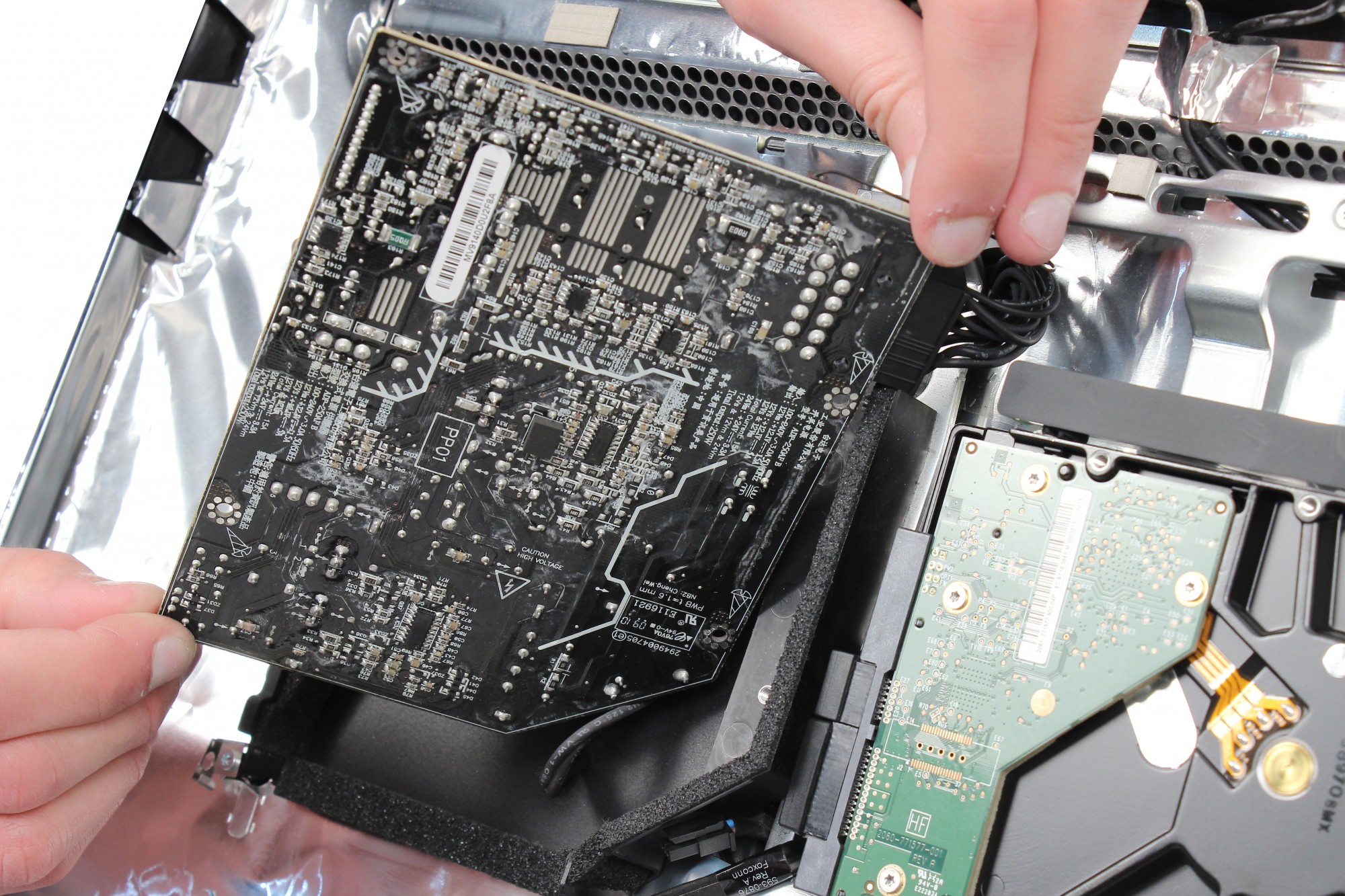

Déconnectez ensuite le connecteur principal de l'alimentation.
Ce connecteur est clipsé. Pour le retirer, faites pression sur le plastique situé au dessus de ce dernier.
Etape 27

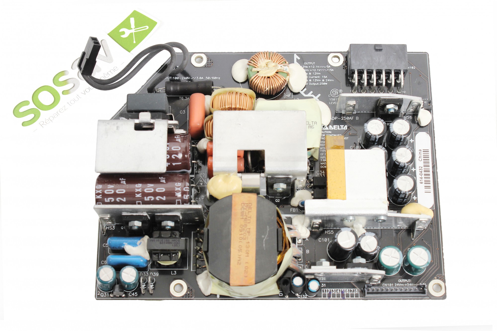

La carte d'alimentation de votre iMac 24" est désormais retirée.
Remplacez cette dernière par une pièce neuve si nécessaire.
