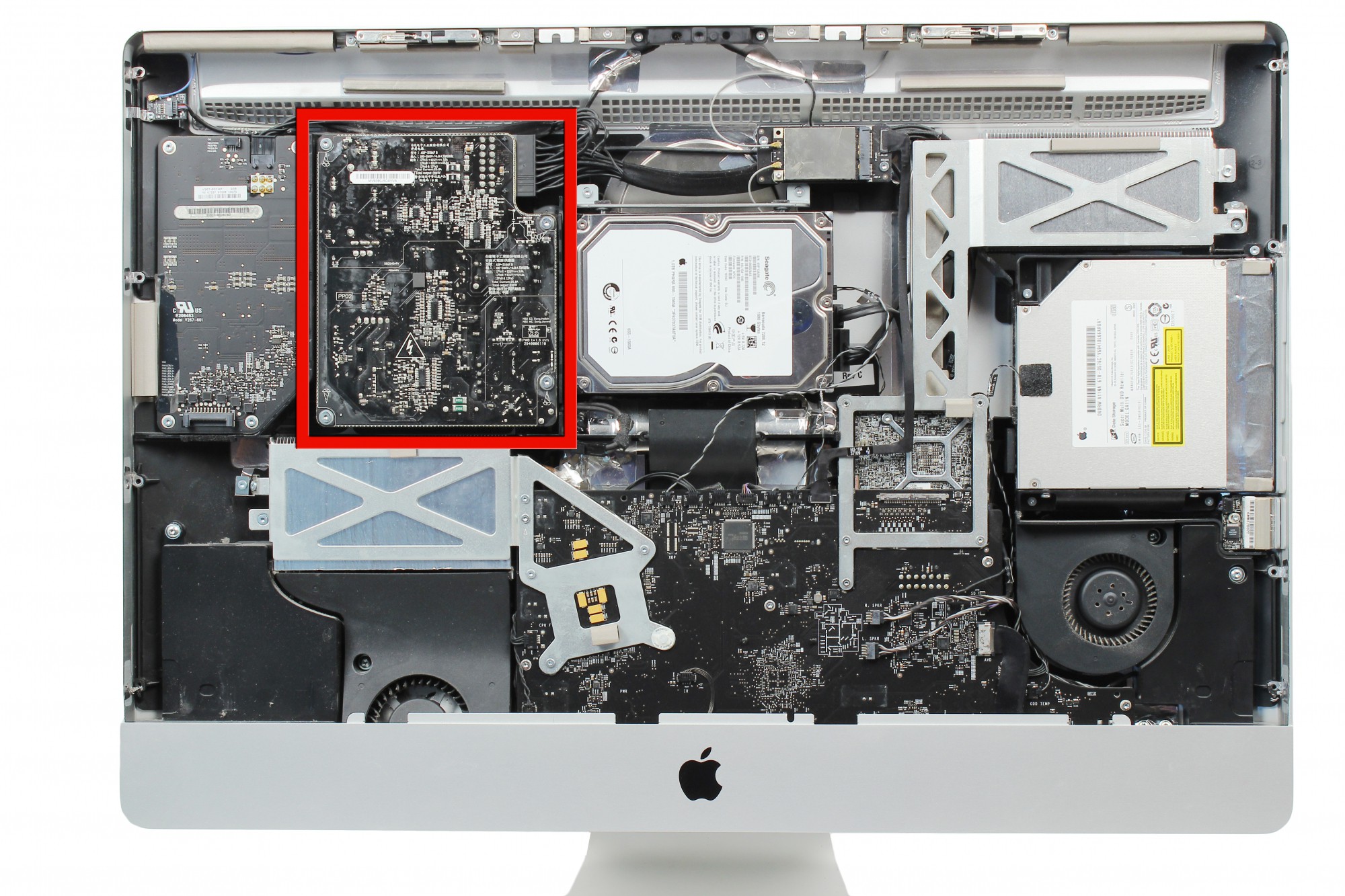

La carte d'alimentation est localisée en haut à gauche de l'iMac comme indiqué sur la photo par la zone en rouge.
PRECAUTION 1 : Avant de commencer, soyez TRES vigilants en manipulant l'alimentation de l'ordinateur, même lorsque ce dernier n'est pas branché au secteur, les condensateurs de l'alimentation sont susceptibles d'être encore électriquement chargés.
PRECAUTION 2 : Ne touchez JAMAIS les contacts de la carte d'alimentation à mains nues !

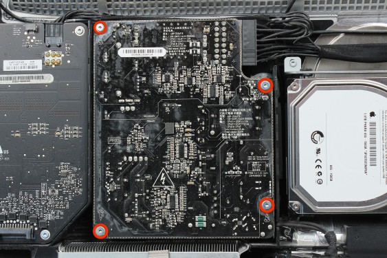

A l'aide d'un tournevis Torx de forme T10 , dévissez puis retirez les 4 vis entourées en rouge sur la photo.

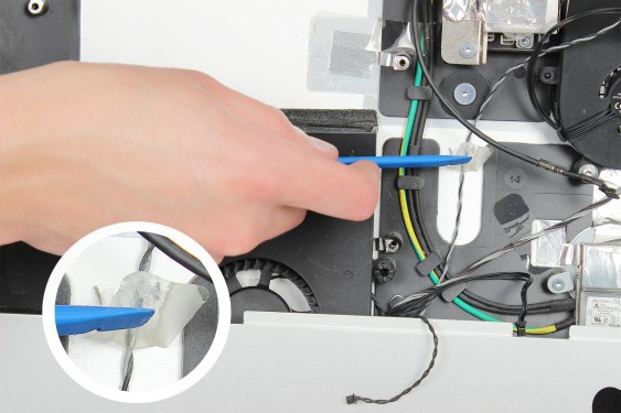

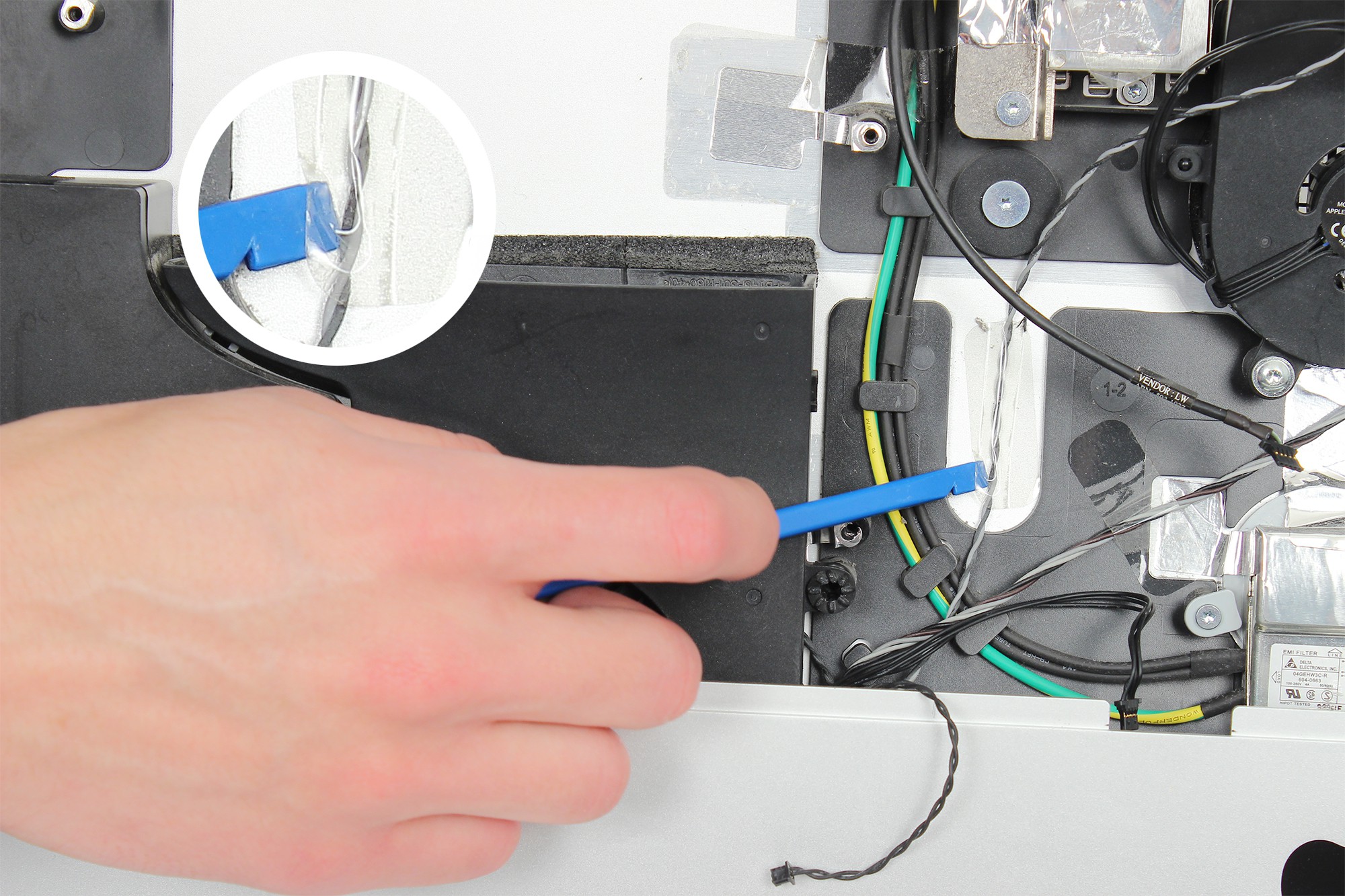

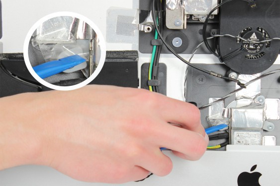

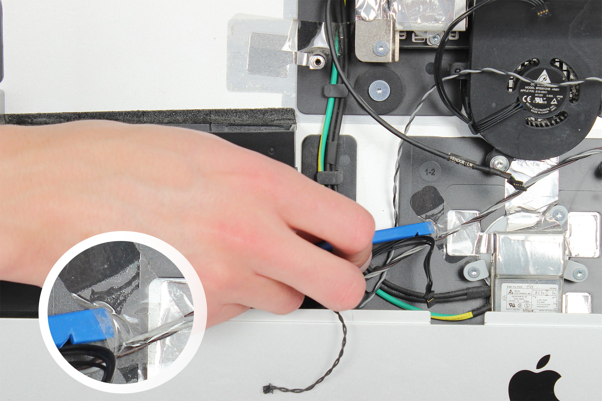

A l'aide d'une spatule en nylon, retirez l'adhésif transparent servant à maintenir le câble d'alimentation 220V.
Etape 40
Le câble de liaison 220V est clipsé.
Déclipsez puis déconnectez ce dernier manuellement comme indiqué sur les photos.

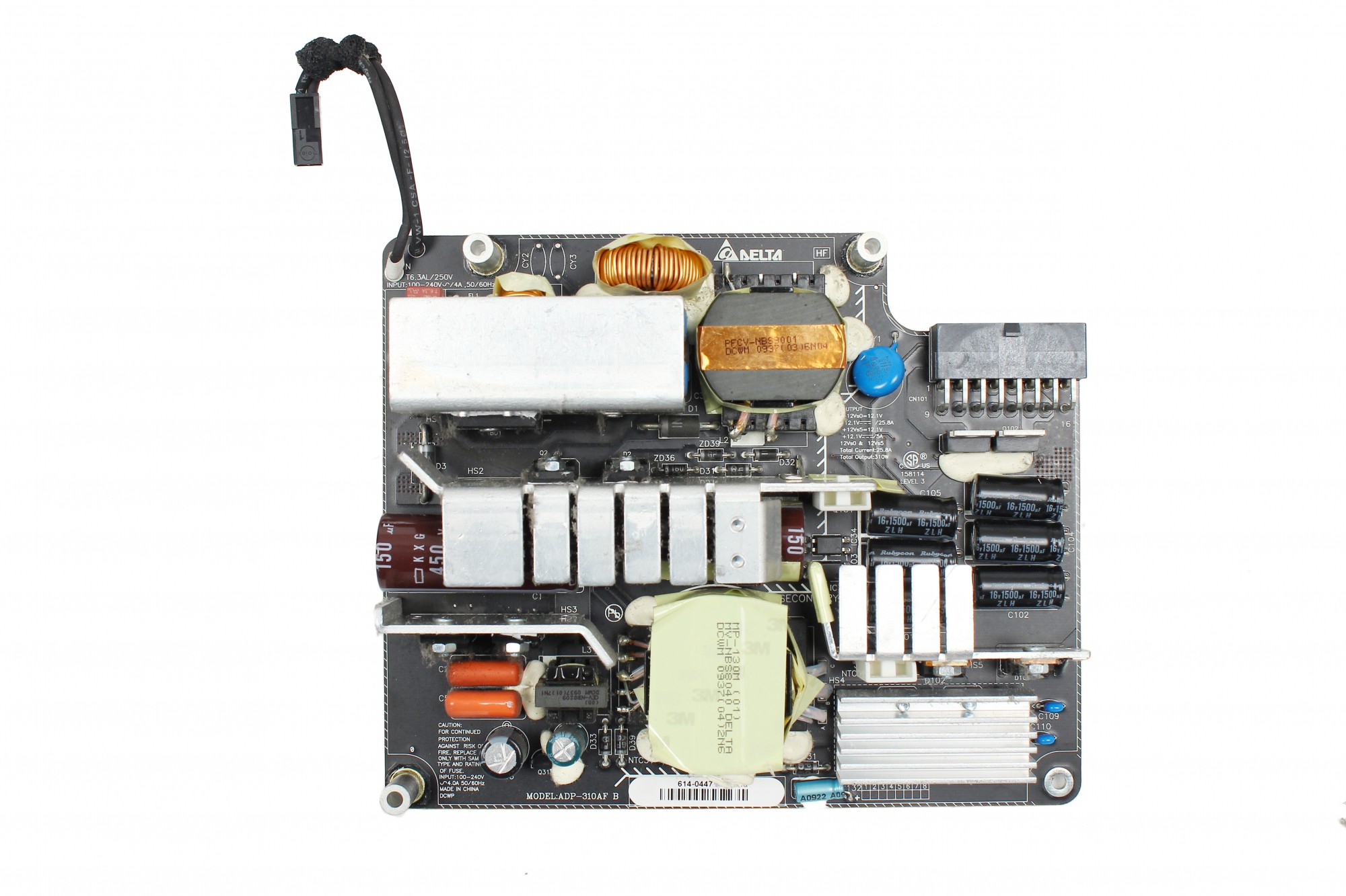

Saisissez délicatement la carte d'alimentation par les bords puis retournez-la.
Etape 42
Déclipsez puis déconnectez manuellement le câble d'alimentation de la carte mère.
Ce câble se trouve en haut à droite de la carte d'alimentation une fois cette dernière retournée à l'envers.
Etape 43
La carte d'alimentation est à présent démontée.

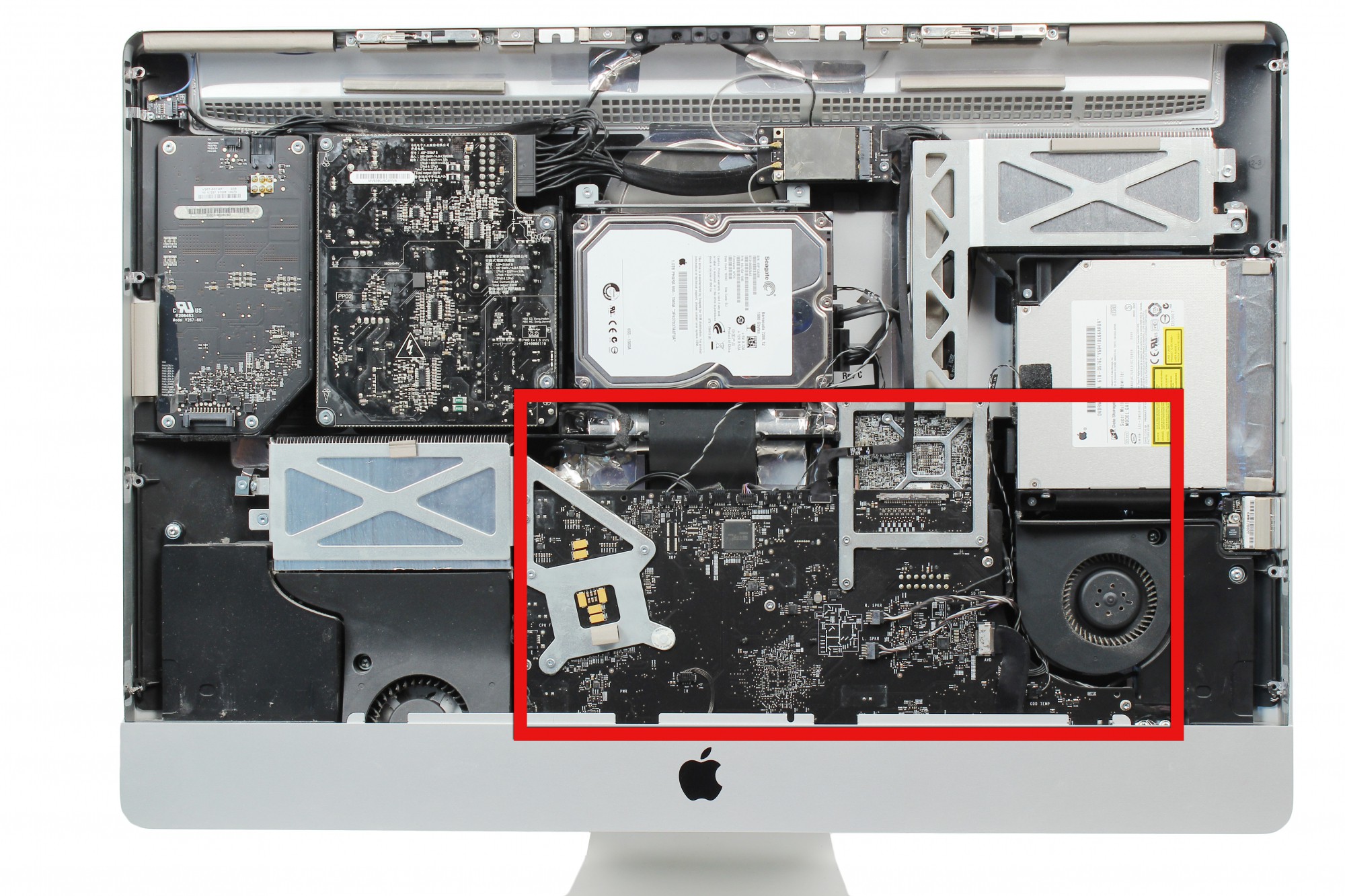

La carte mère de l'iMac est localisée au centre droit comme indiqué sur la photo.
Etape 45

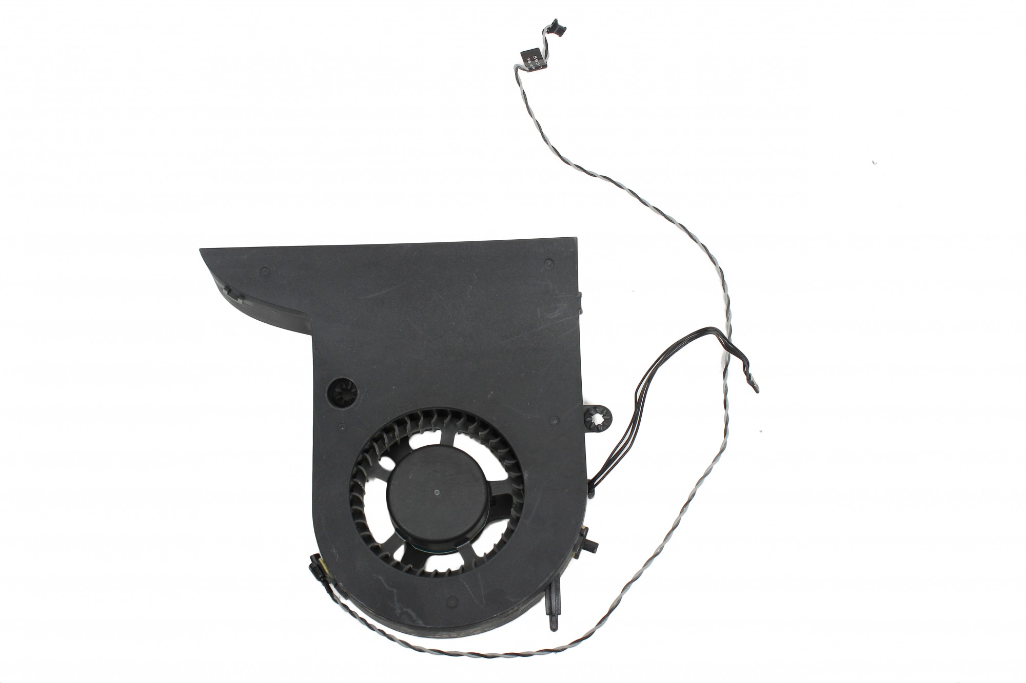

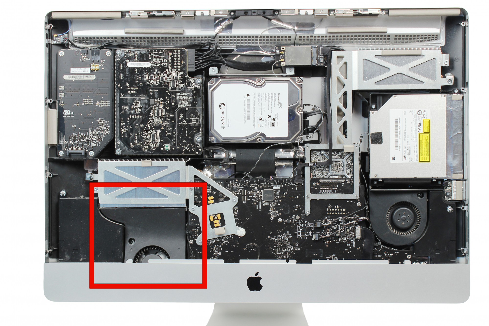

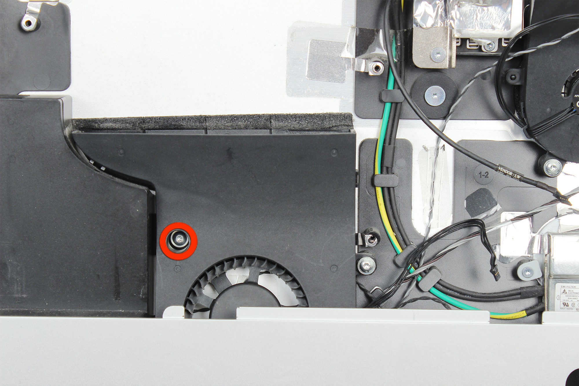

Le ventilateur du processeur est localisé en bas à gauche de l'iMac comme indiqué sur la photo.
Etape 67

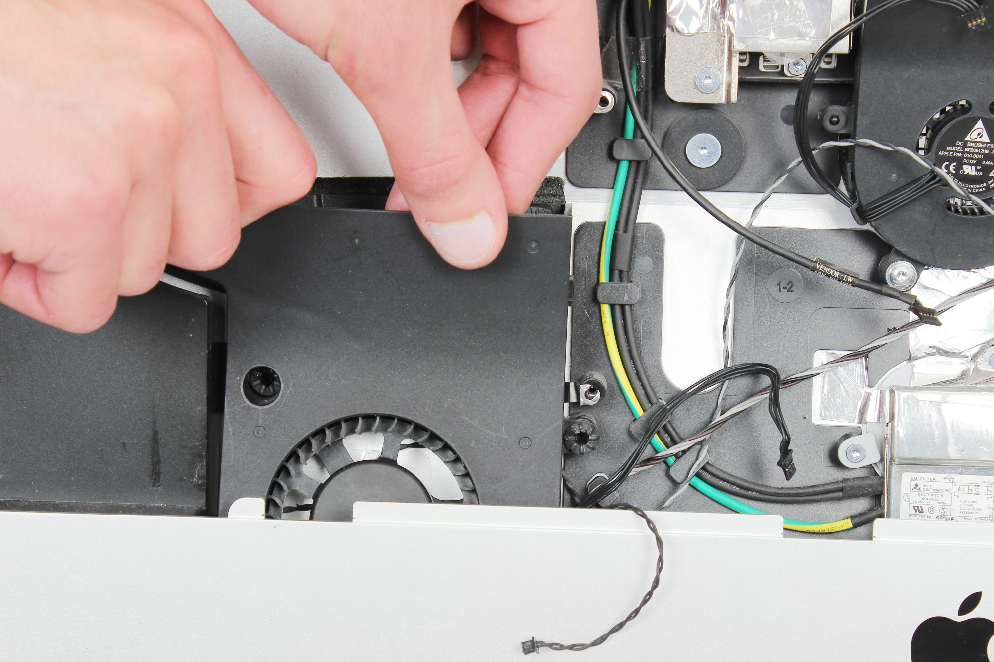

A l'aide d'une spatule en nylon, décollez le premier adhésif comme indiqué sur la photo.
Etape 68
Renouvelez l'opération pour le second adhésif, toujours à l'aide d'une spatule en nylon.

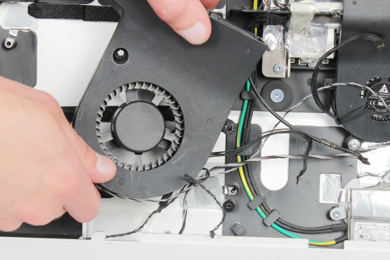

Etape 69
Dévissez ensuite la vis Torx T10 maintenant en place le ventilateur du processeur.

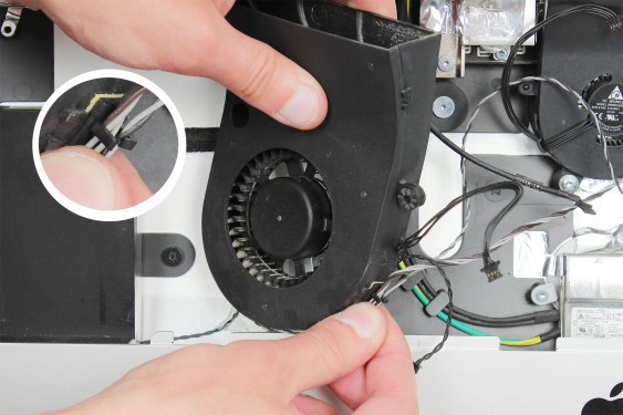

Etape 70
Soulevez ensuite manuellement et légèrement le ventilateur du processeur.
Note : Le ventilateur est posé sur des supports en caoutchouc. Veillez à ne pas les perdre.
Etape 71
Le ventilateur du processeur est désormais entièrement démonté.
Remplacez-le si nécessaire.
Pour remonter votre iMac 27" fin 2009 (EMC 2309 et 2374) suivez ce guide en sens inverse.
