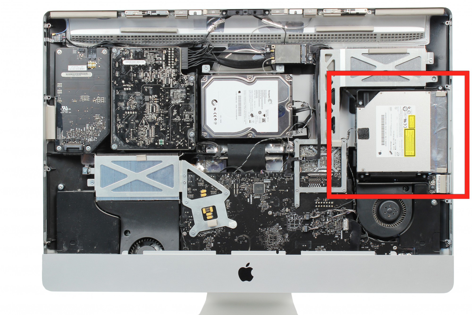

Pour procéder à cette réparation, il est nécessaire d'enlever au préalable le lecteur SuperDrive de votre iMac 27".
Les étapes suivantes vous expliquent la marche à suivre.
Celui-ci se situe à droite de l'iMac.

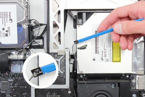

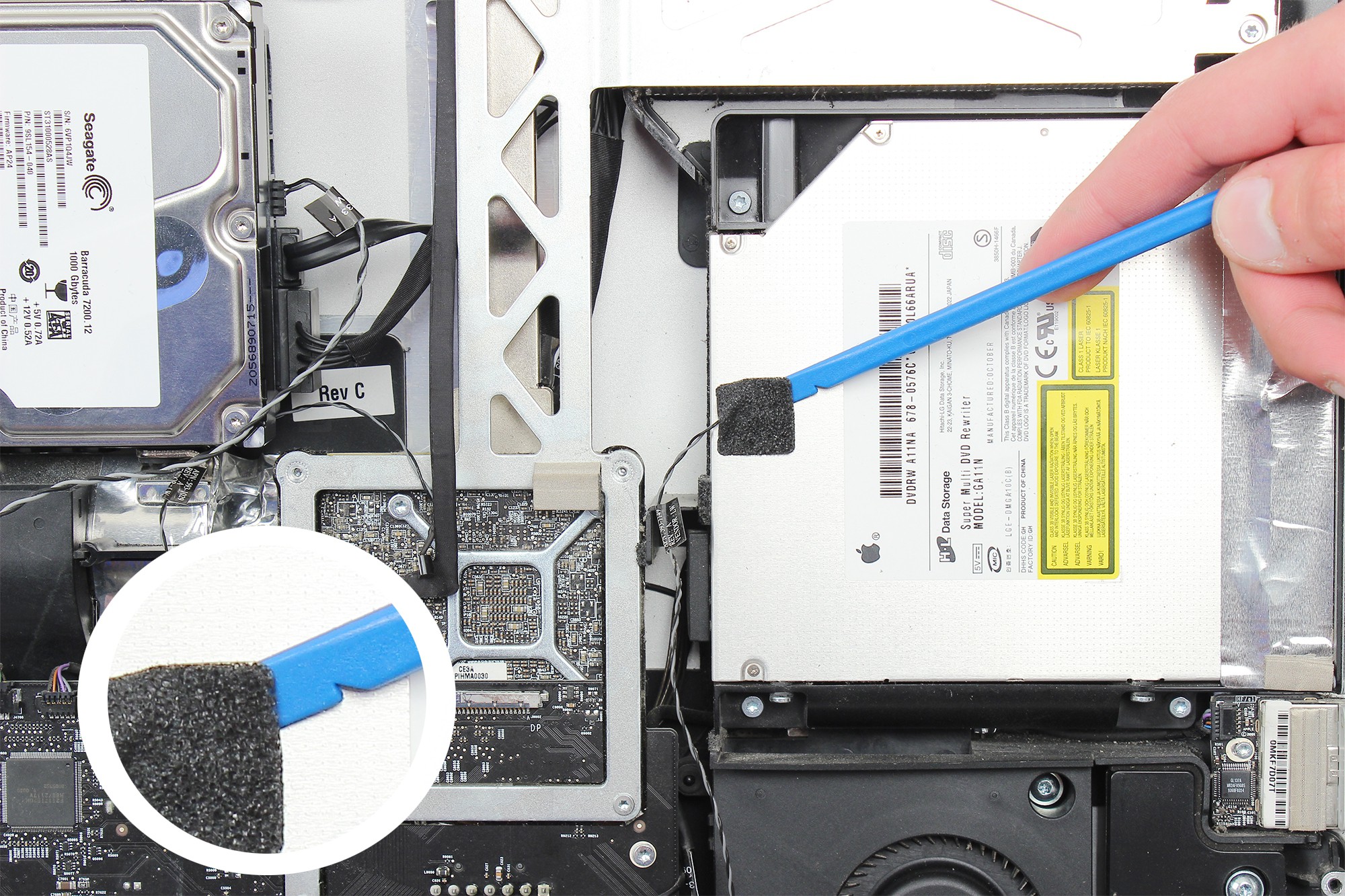

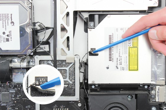

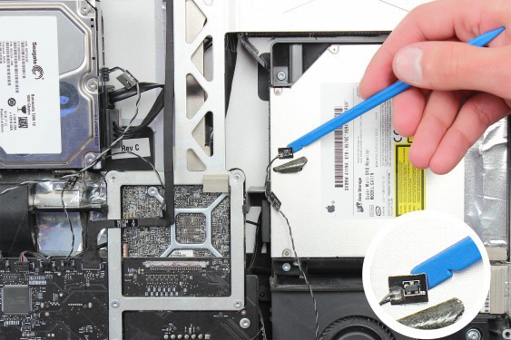

En réutilisant la spatule en nylon, décollez l'adhésif de protection du capteur de température du lecteur SuperDrive.

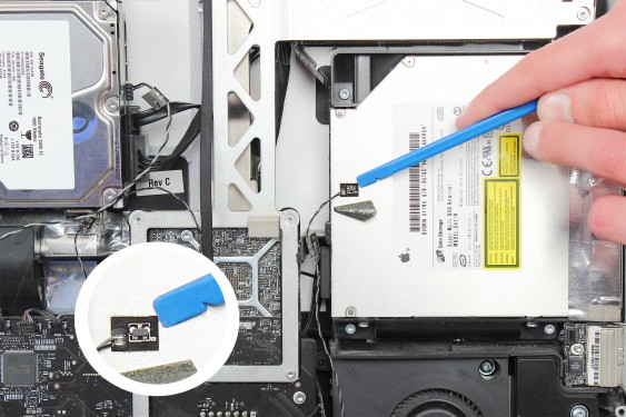

Grâce à cette spatule en nylon, décollez le capteur de température du lecteur SuperDrive.
Ce capteur est fragile, soyez délicats lors de la manipulation !

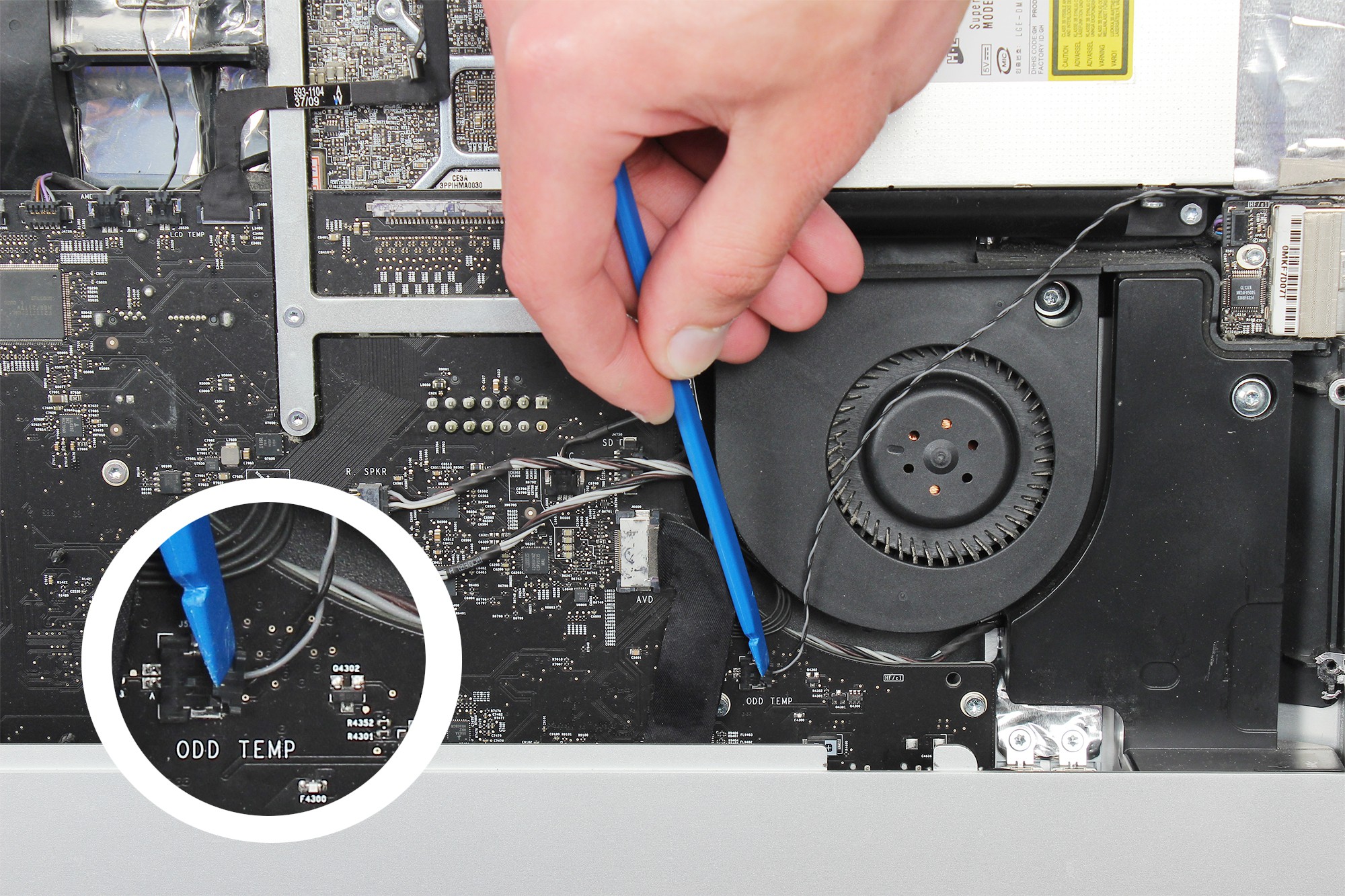

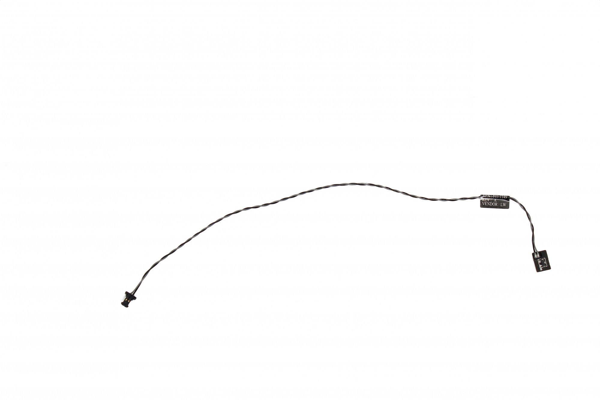

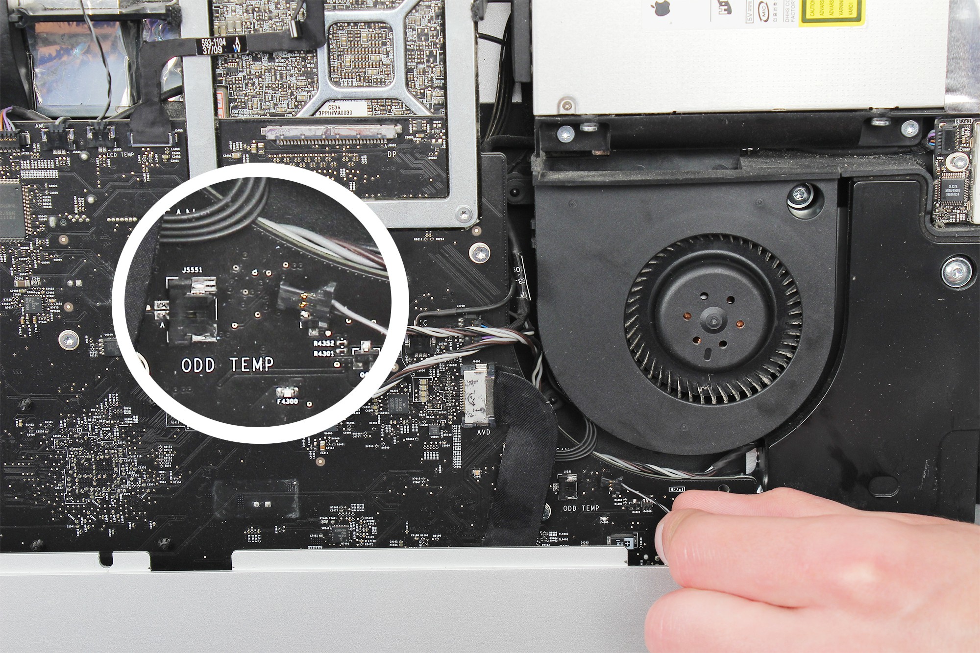

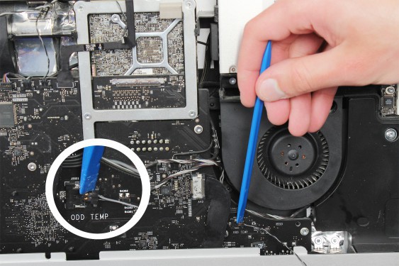

Déconnectez délicatement le câble du capteur de température du lecteur SuperDrive, côté carte mère.
Procédez ensuite manuellement au retrait du capteur de température du lecteur optique (SuperDrive).
Le capteur de température du lecteur SuperDrive est désormais démonté.

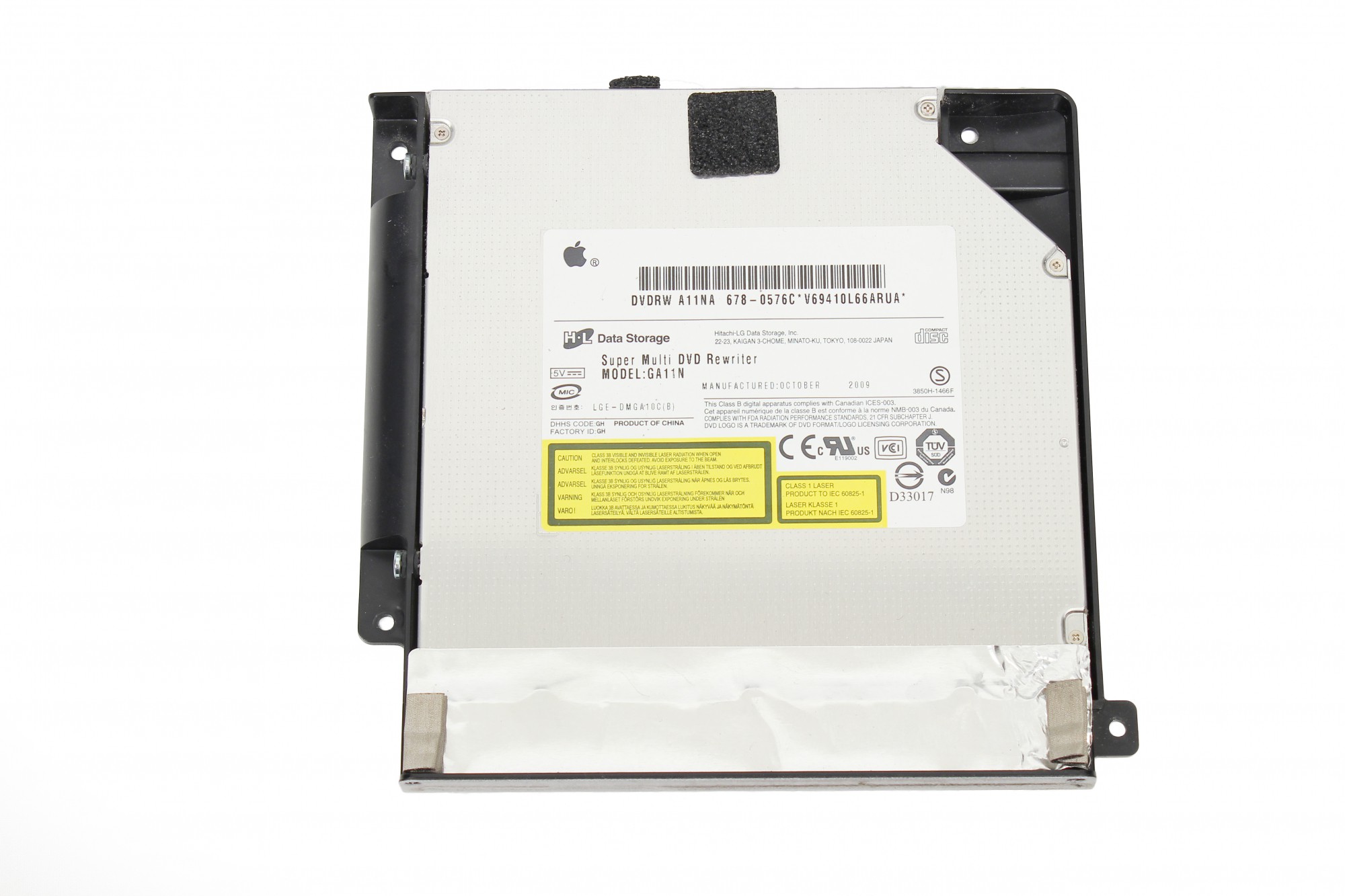

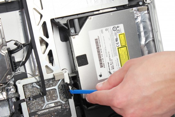

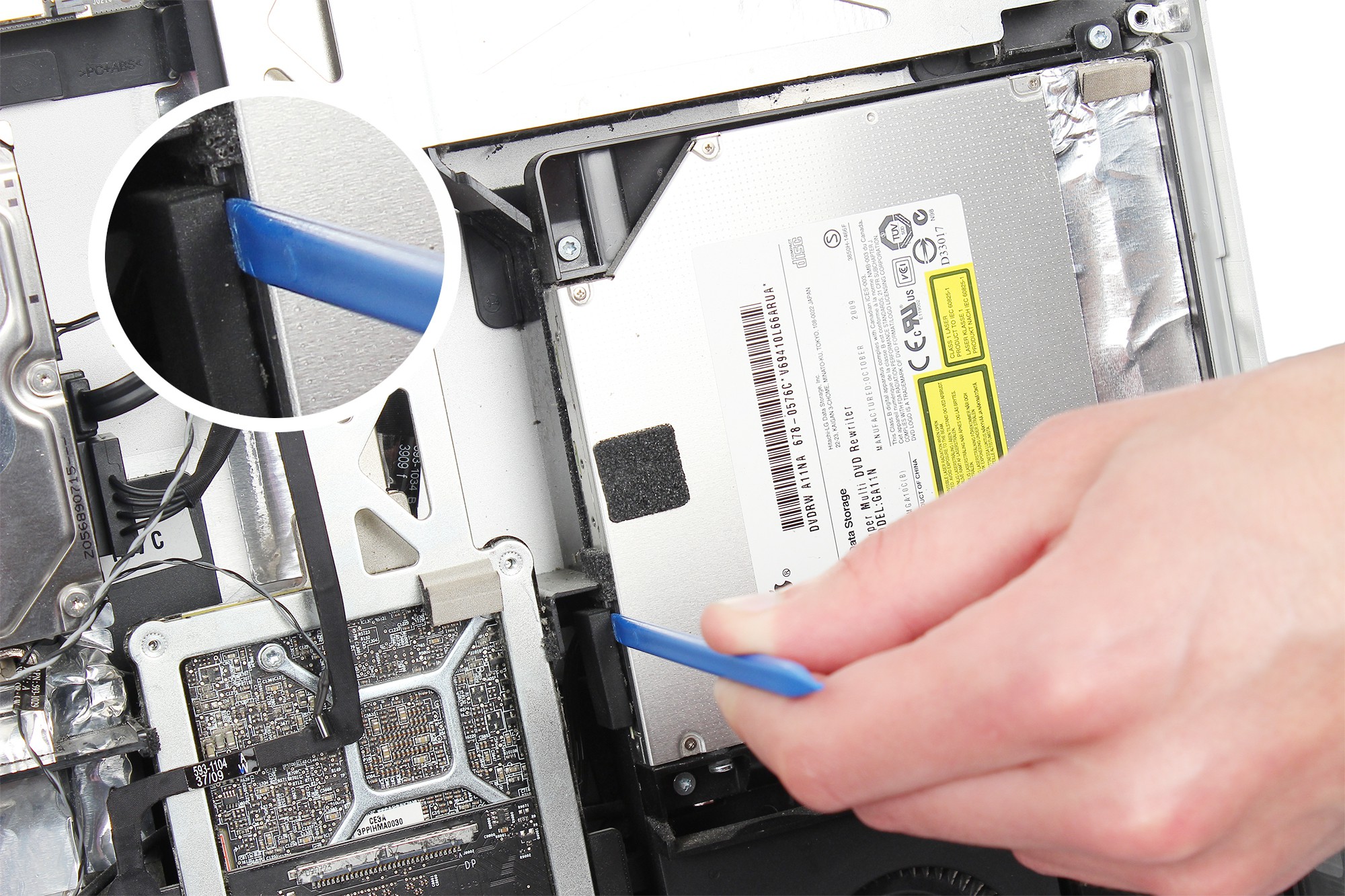

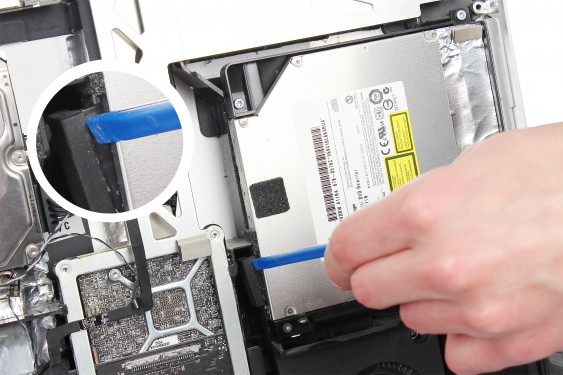

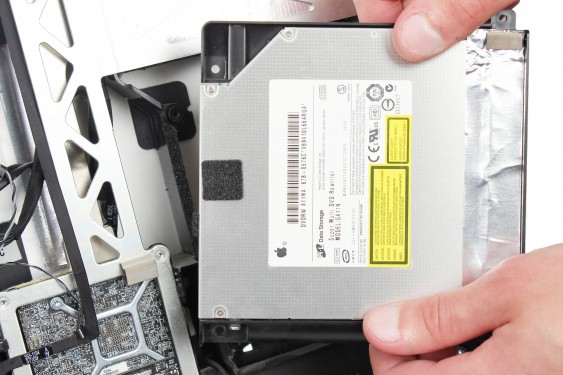

Reprenez la spatule en nylon, pour déconnecter le câble de données et d'alimentation SATA (Serial ATA) du lecteur SuperDrive.

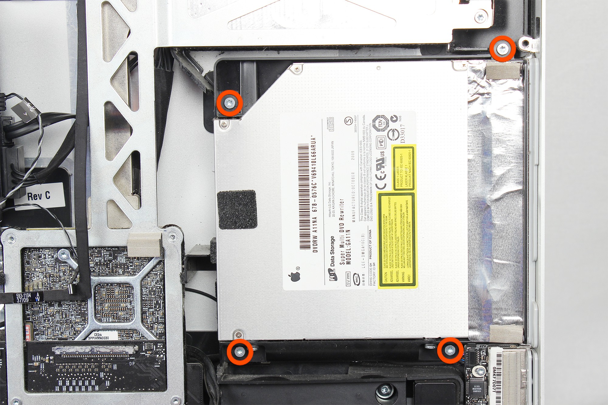

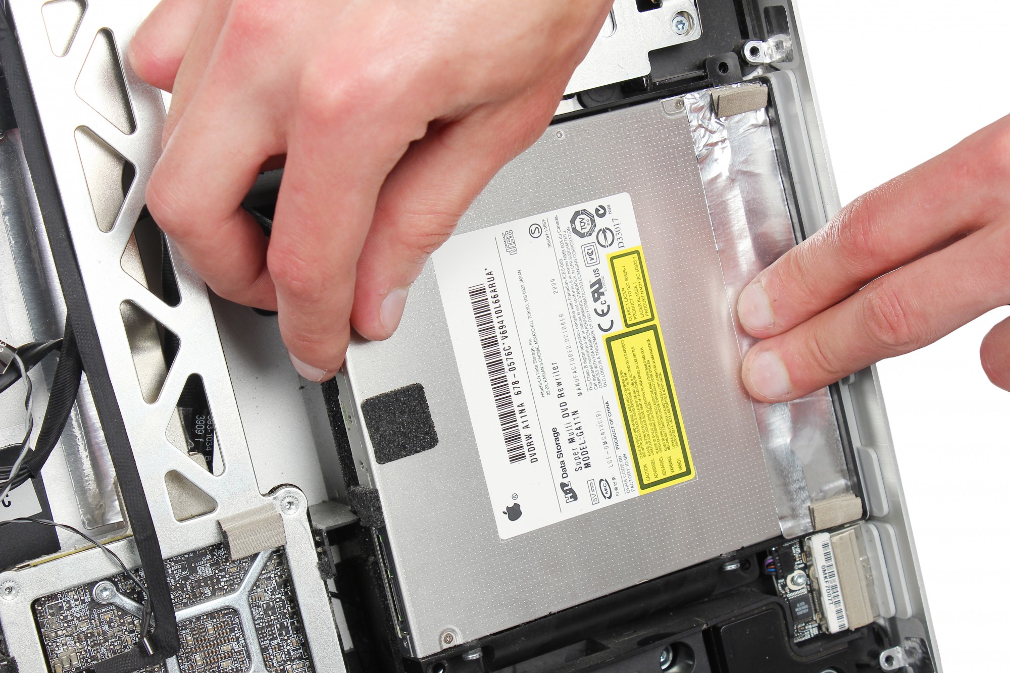

Dévissez et retirez ensuite les 4 vis au format Torx T10 qui mantiennent le lecteur SuperDrive au châssis de l'iMac.

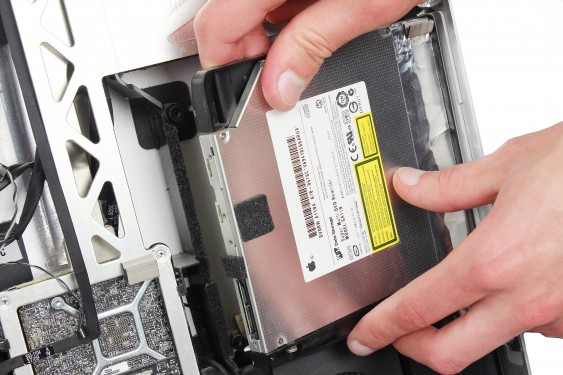

Vous pouvez retirer le lecteur SuperDrive.
Etape 24
Le lecteur optique (SuperDrive) est désormais démonté.

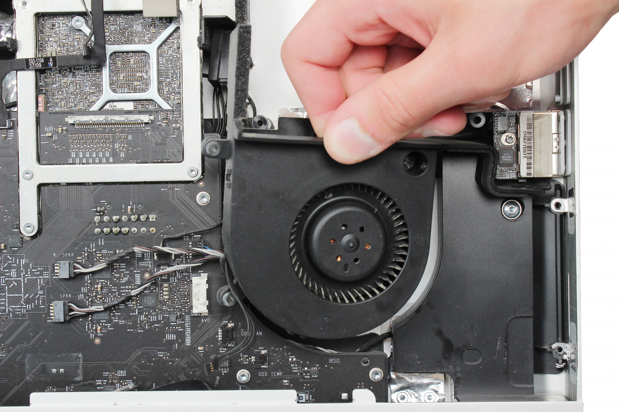

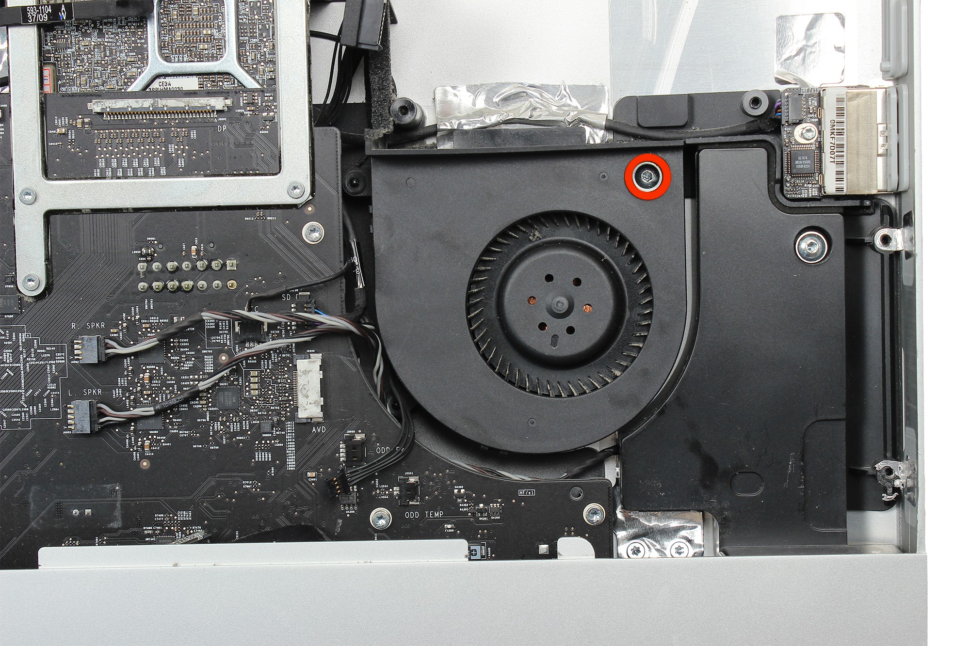

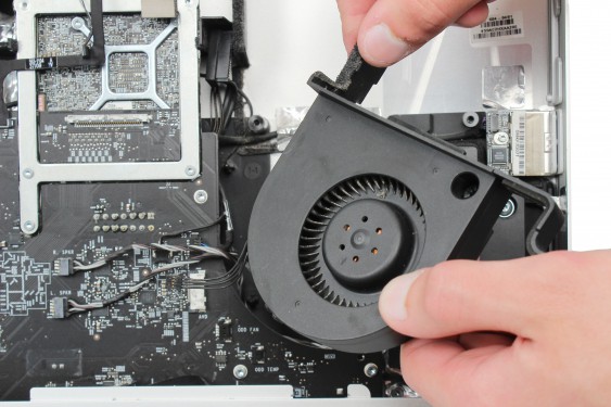

A l'aide d'un tournevis Torx de forme T10, retirez la vis maintenant le ventilateur du lecteur optique au châssis de l'iMac.
Etape 26

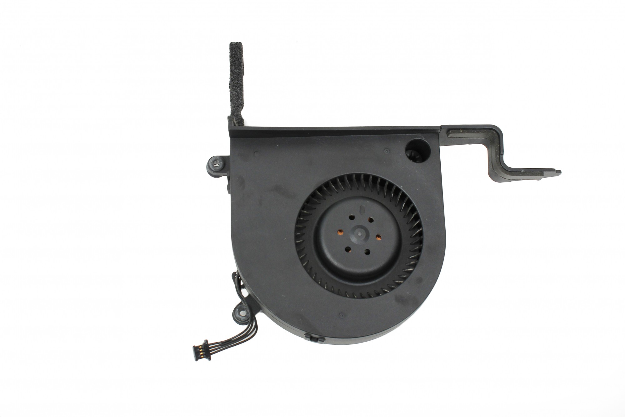

Vous pouvez désormais soulever délicatement vers vous le ventilateur du lecteur SuperDrive afin de le déloger de son emplacement initial.
Etape 27
Le ventilateur du lecteur SuperDrive est désormais démonté.
Remplacez-le par une pièce neuve si nécessaire.
