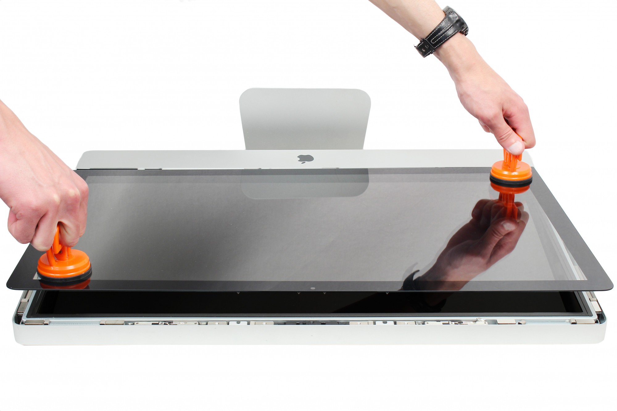

Placez deux ventouses sur chaque côté de l'écran.
Note importante : Les deux ventouses doivent être placées de façon parallèle.
En maintenant un léger appui dessus, verrouillez les poignées des deux ventouses.
Pour une meilleure adhérence des ventouses, nous vous suggérons de nettoyer au préalable la surface de la vitre à l'aide d'un produit spécial (Gel nettoyant pour écrans).
Maintenez fermement les deux ventouses puis tirez-les vers vous afin de retirer la vitre.
Note : La vitre est maintenue de façon magnétique.
Déplacez la vitre légèrement vers l'avant afin de retirer complètement cette dernière.
Procédez ensuite à la dépose de la vitre.
La vitre est désormais démontée.

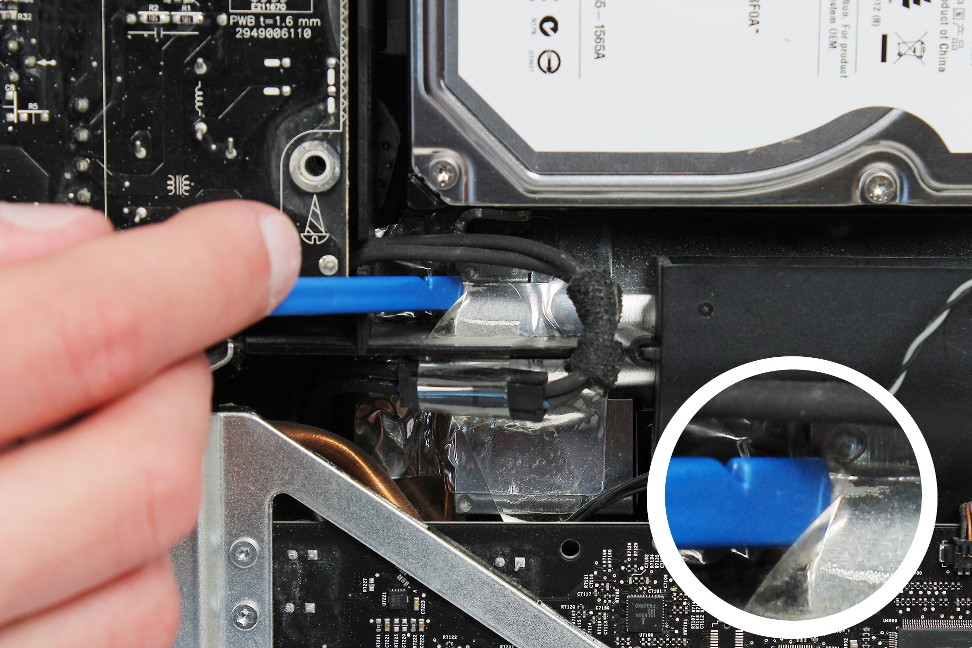

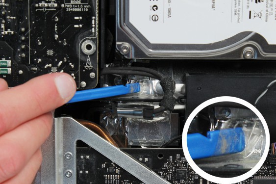

Reprenez la spatule en nylon pour décoller l'adhésif de protection du capteur de température du lecteur SuperDrive.
Utilisez la spatule en nylon pour retirer le capteur de température du lecteur optique.
Ce capteur est fragile, soyez délicats lors de la manipulation !
Servez-vous de la spatule en nylon pour déconnecter délicatement le câble du capteur de température du lecteur optique, côté carte mère.
Ensuite, retirez délicatement le capteur de température du lecteur optique.
Le capteur de température du lecteur SuperDrive est désormais démonté.

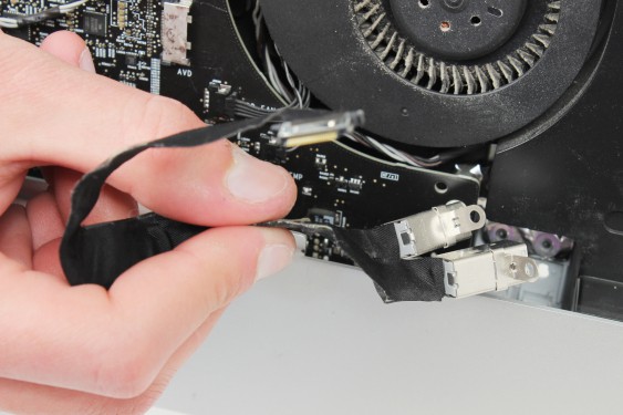

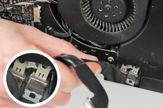

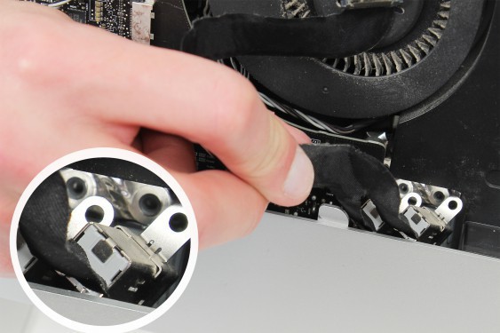

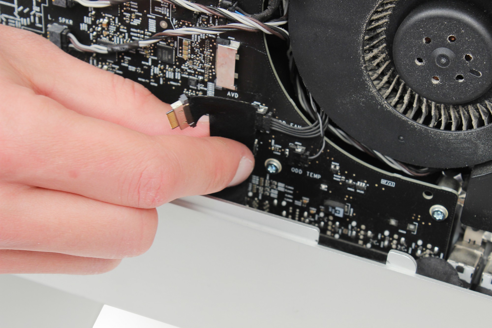

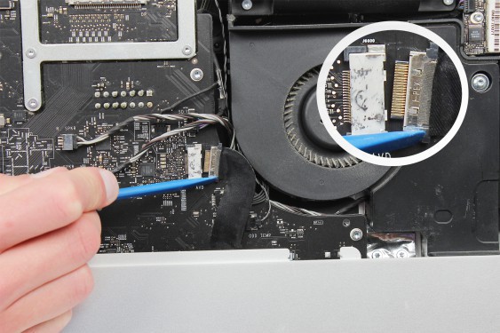

A l'aide de la spatule en nylon, déconnectez la nappe des connecteurs audio.
Etape 26
Décollez délicatement la nappe en tirant doucement vers la droite.
Soyez minutieux lors de cette opération afin de ne pas endommager la nappe !

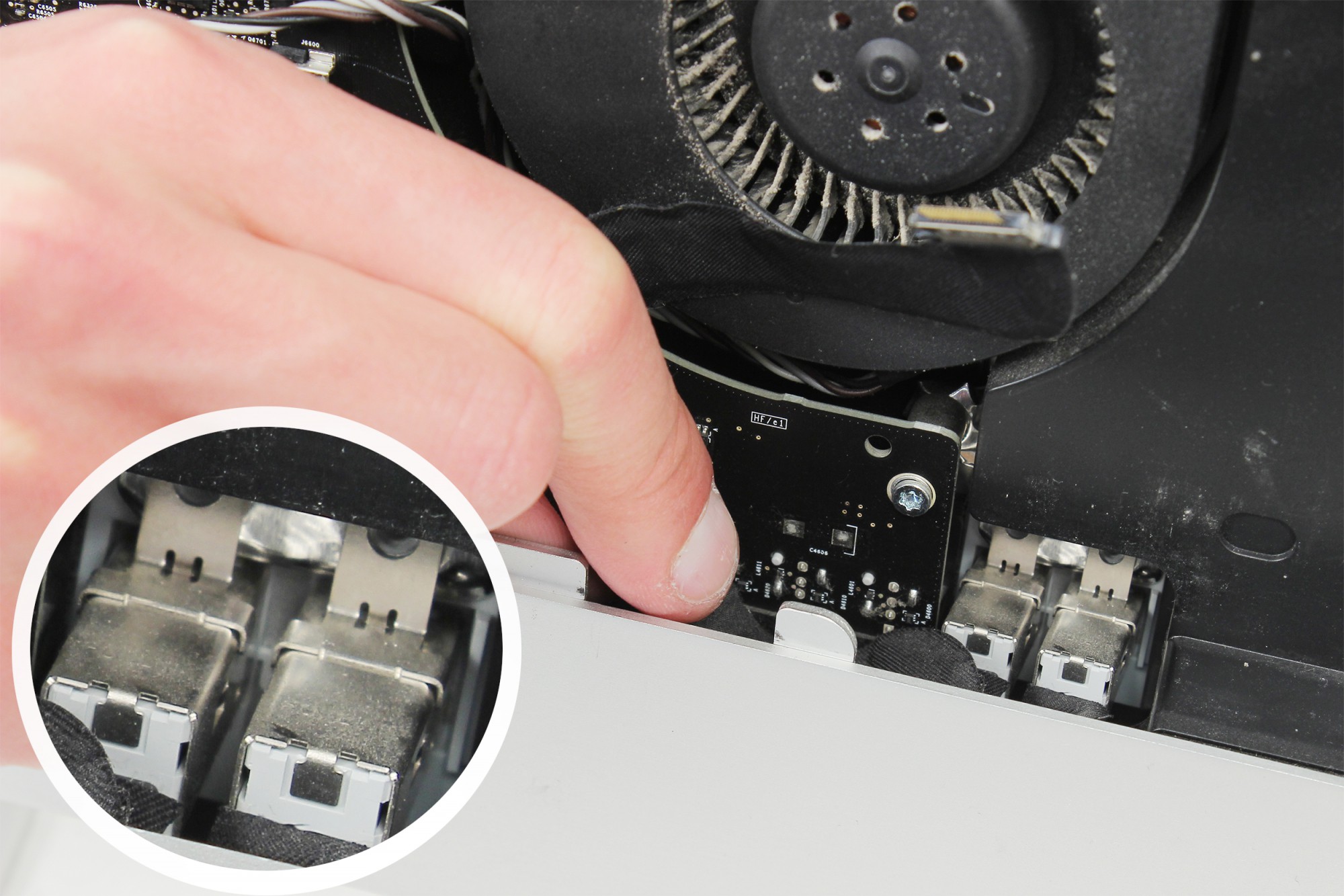

Dévissez les deux vis de type Torx T10 maintenant en place les connecteurs audio.
Etape 28
Saisissez ensuite la nappe des connecteurs audio puis procédez délicatement à son retrait complet.
Etape 29
Les connecteurs audio sont désormais démontés.

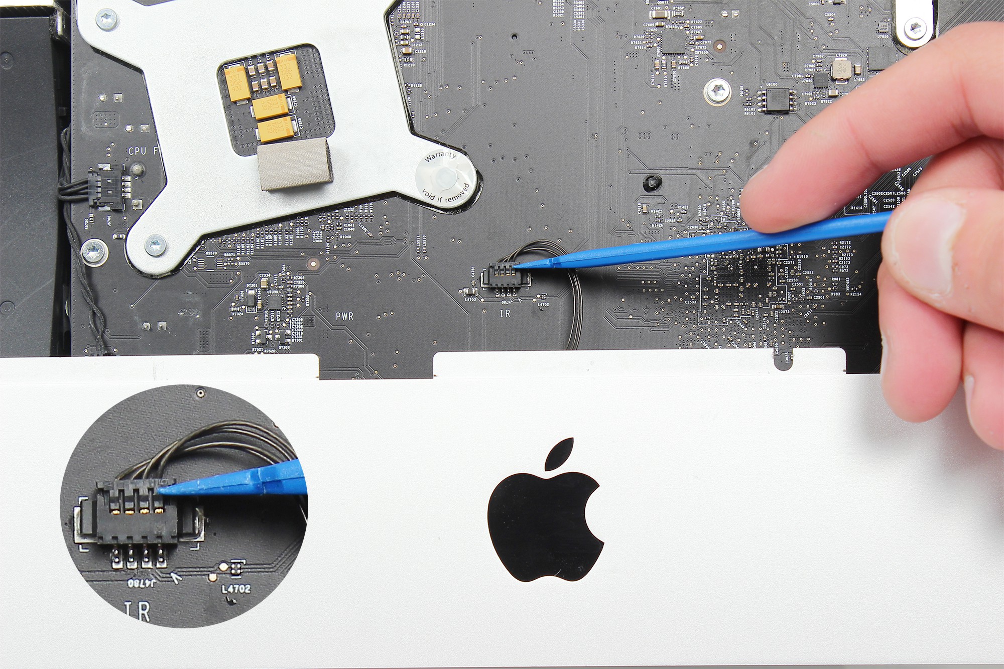

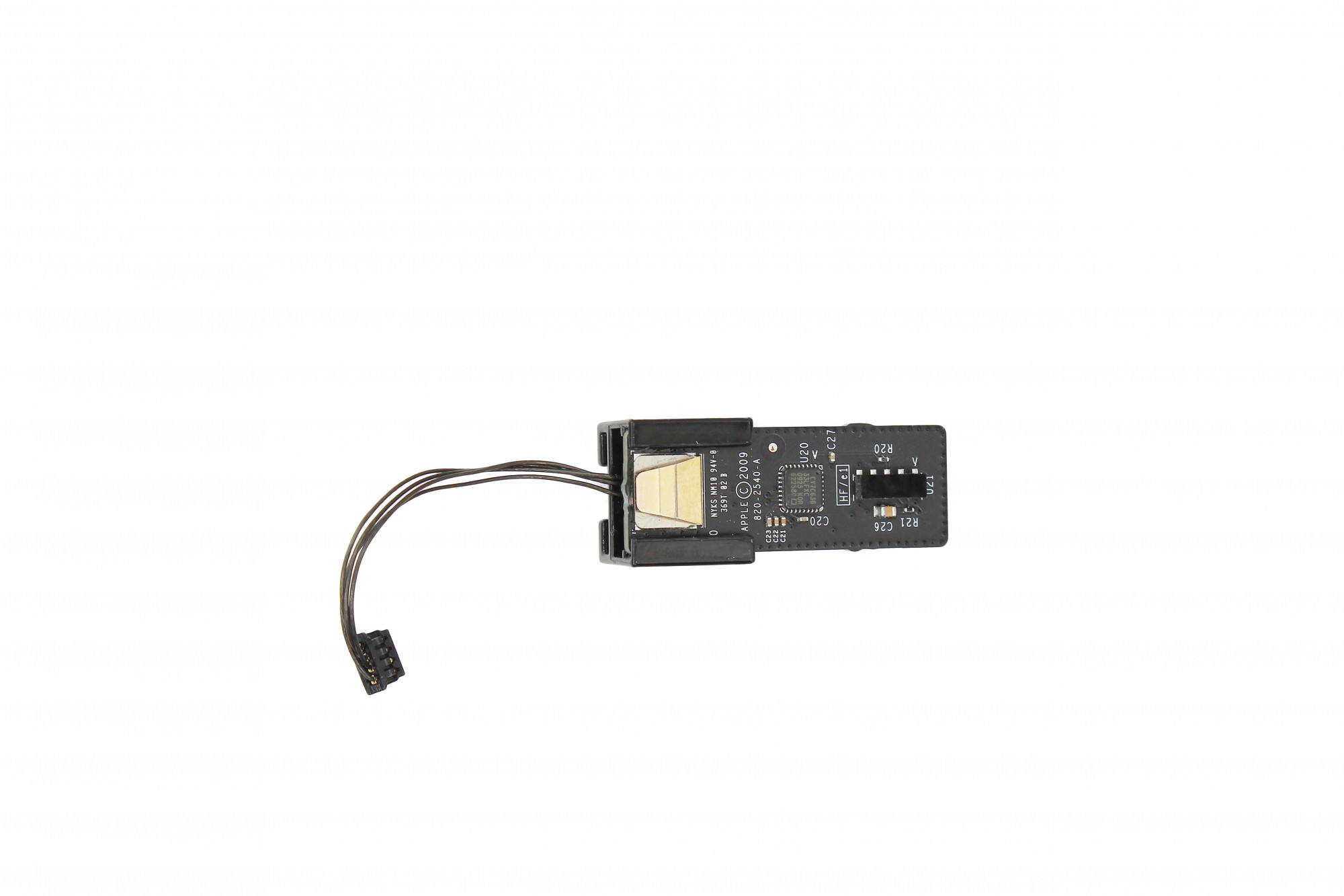

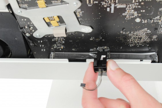

Afin de mener à bien cette réparation il est nécessaire de démonter le récepteur infrarouge.
Celui-ci se situe au centre-bas de l'iMac.
Etape 34
A l'aide d'une spatule en nylon, déconnectez le câble du récepteur infrarouge de la carte mère.
Etape 35
Faites pression sur chaque côté du bloc du récepteur infrarouge avec deux doigts pour le déclipser de son logement.
Etape 36
Tirez ensuite légèrement vers vous, le bloc du récepteur infrarouge.
Retirez puis désinstaller ensuite ce dernier.
Etape 37
Le récepteur infrarouge est à présent, entièrement démonté.

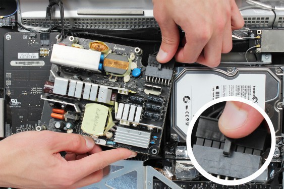

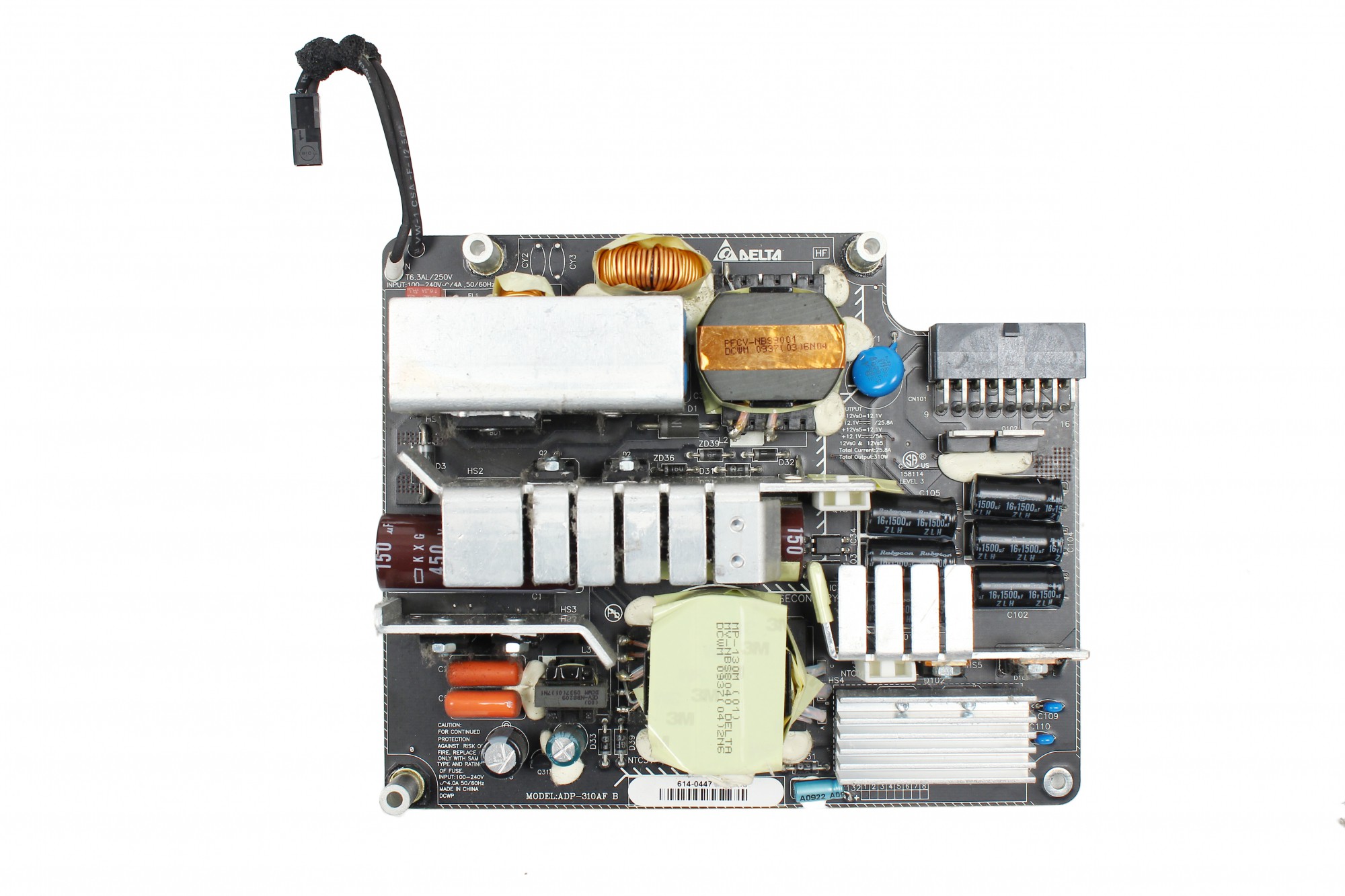

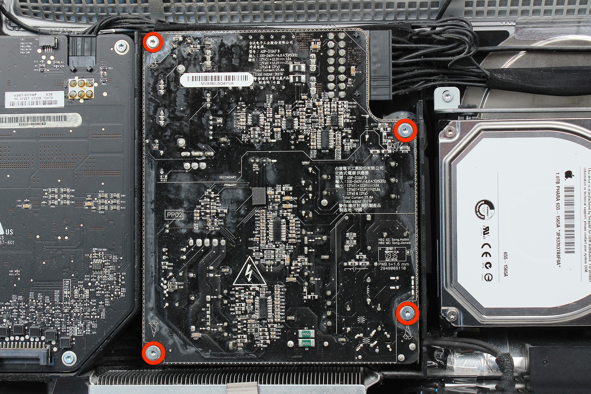

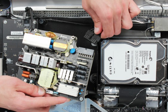

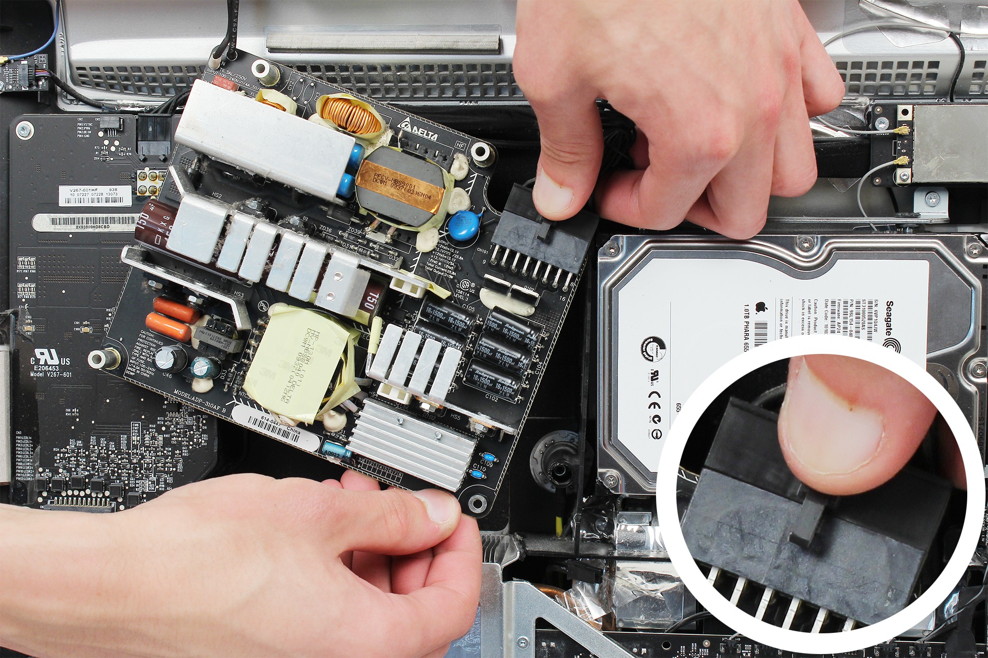

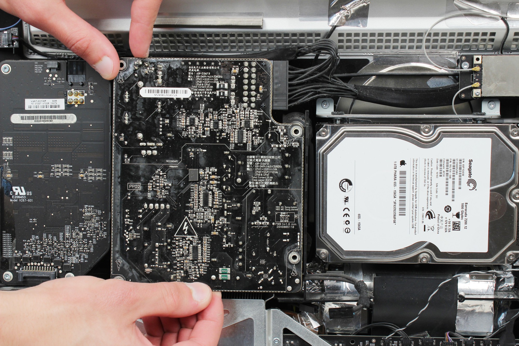

La carte d'alimentation est localisée en haut à gauche de l'iMac comme indiqué sur la photo par la zone en rouge.
PRECAUTION 1 : Avant de commencer, soyez TRES vigilants en manipulant l'alimentation de l'ordinateur, même lorsque ce dernier n'est pas branché au secteur : Les condensateurs de l'alimentation sont susceptibles d'être encore électriquement chargés.
PRECAUTION 2 : Ne touchez JAMAIS les contacts de la carte d'alimentation à mains nues !
A l'aide d'un tournevis Torx T10 , dévissez puis retirez les 4 vis entourées en rouge sur la photo.
Etape 39
A l'aide d'une spatule en nylon, retirez l'adhésif transparent servant à maintenir le câble d'alimentation 220V.
Etape 40
Le câble de liaison 220V est clipsé.
Déclipsez puis déconnectez ce dernier manuellement comme indiqué sur les photos.

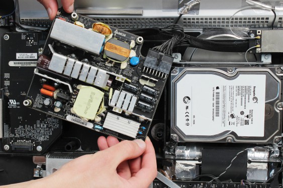

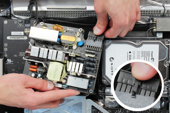

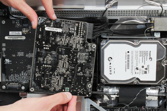

Saisissez délicatement la carte d'alimentation par les bords puis retournez-la à l'envers.
Etape 42

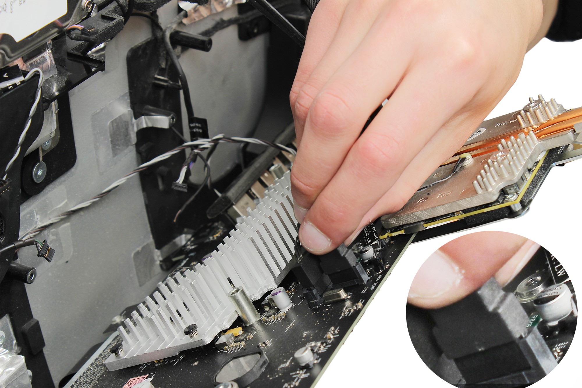

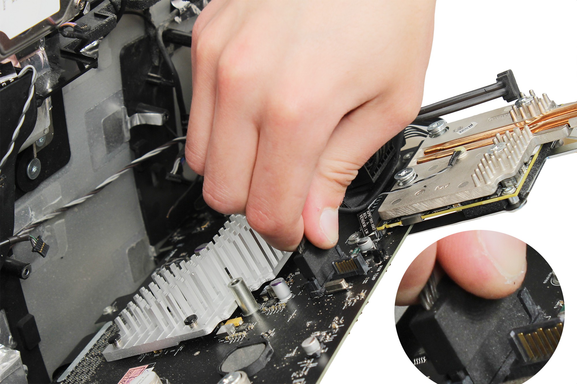

Déclipsez puis déconnectez manuellement le câble d'alimentation de la carte mère.
Ce câble est localisé en haut à droite de la carte d'alimentation une fois cette dernière retournée à l'envers.
Etape 43
La carte d'alimentation est désormais démontée.

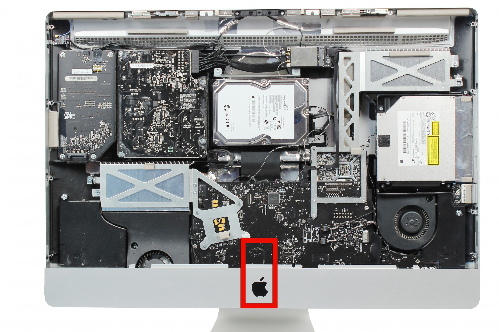

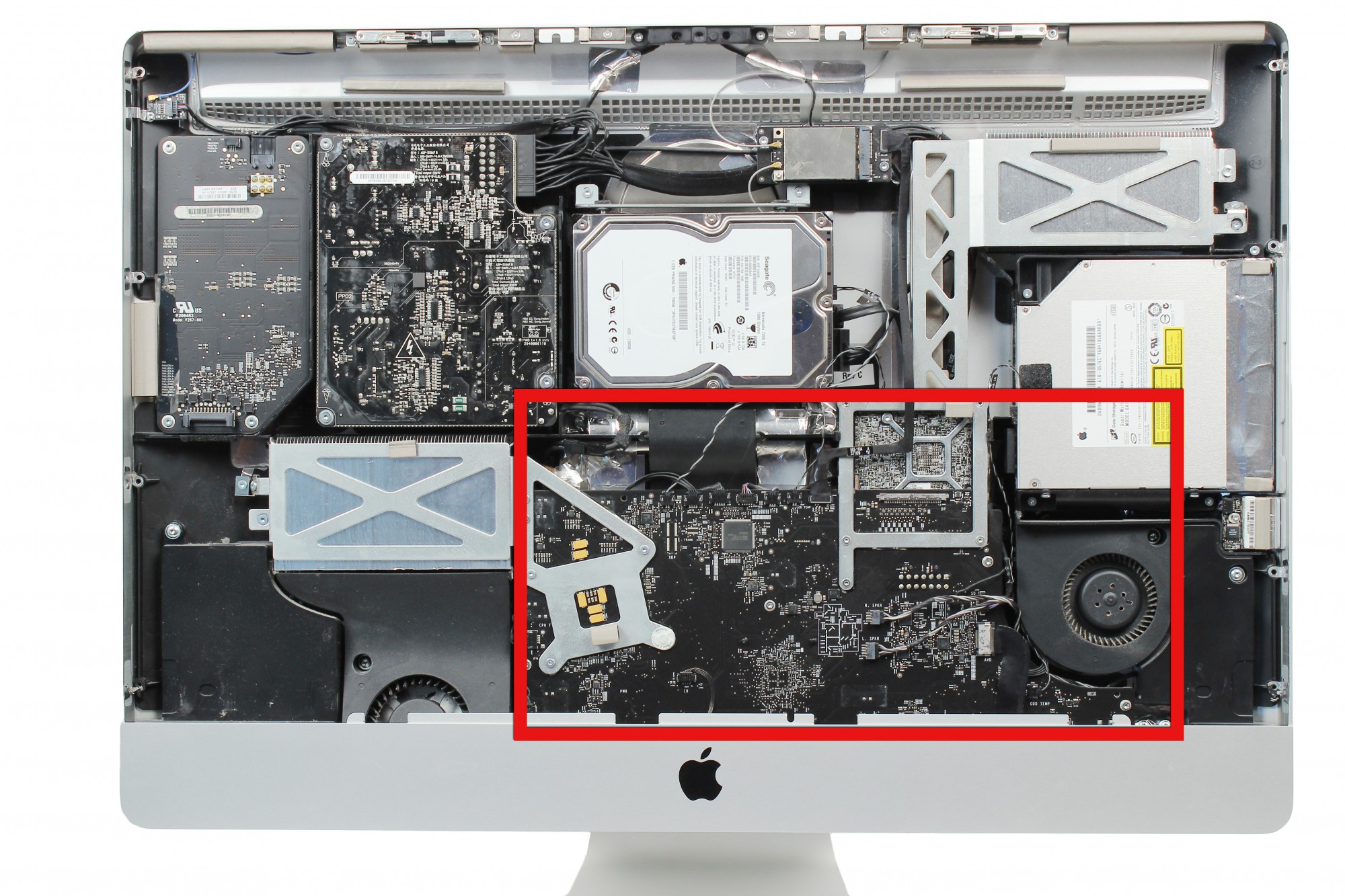

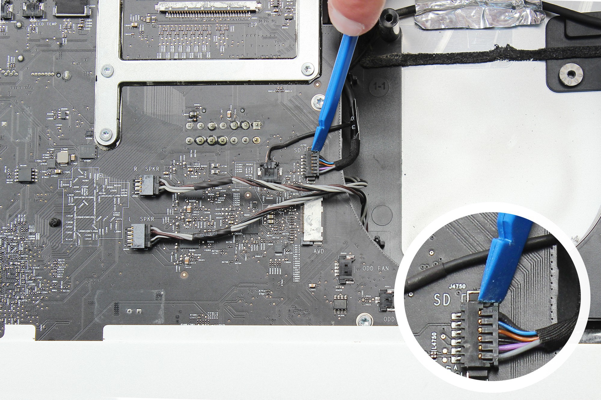

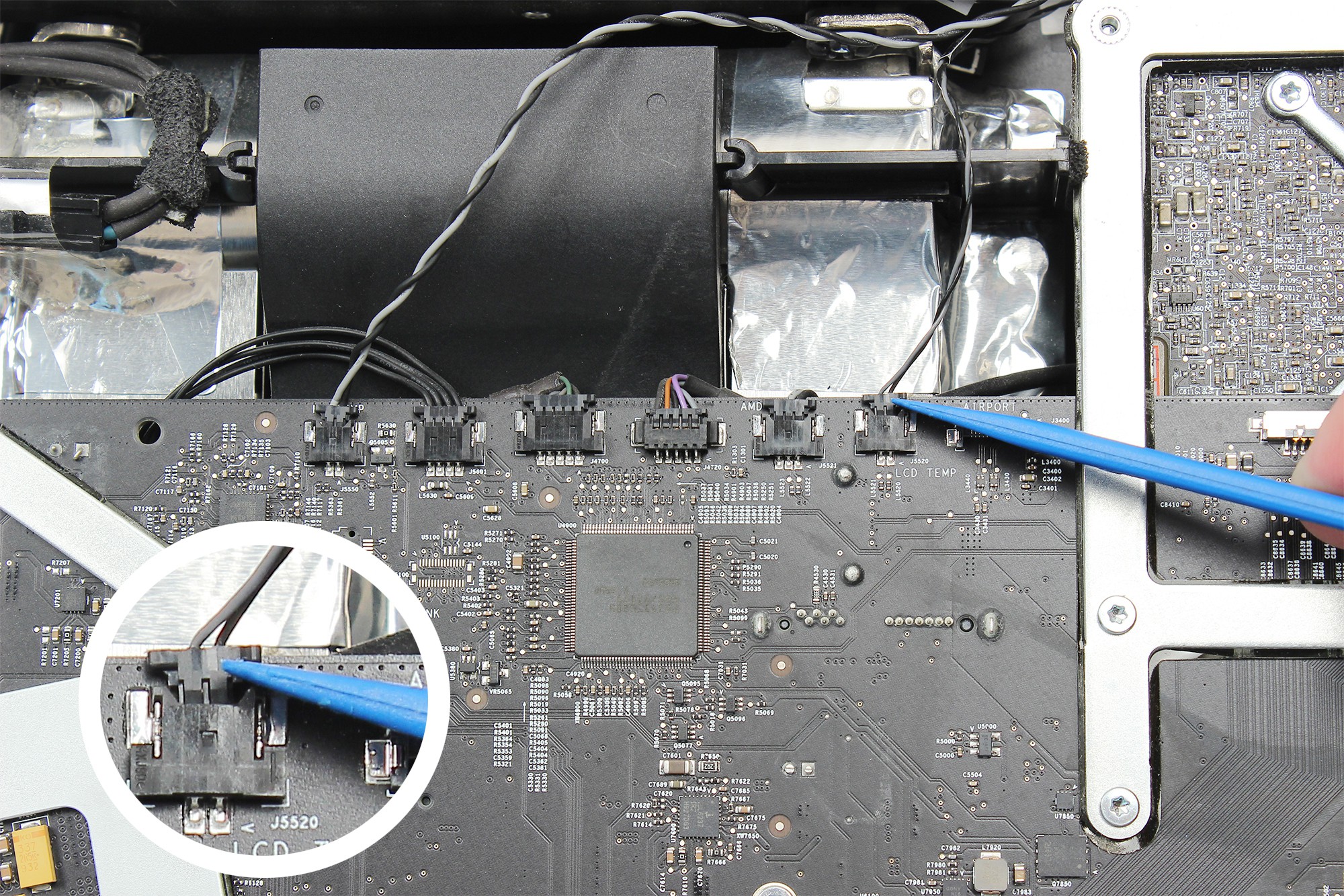

La carte mère de l'iMac est localisée au centre droit, comme indiqué sur la photo.
Etape 45

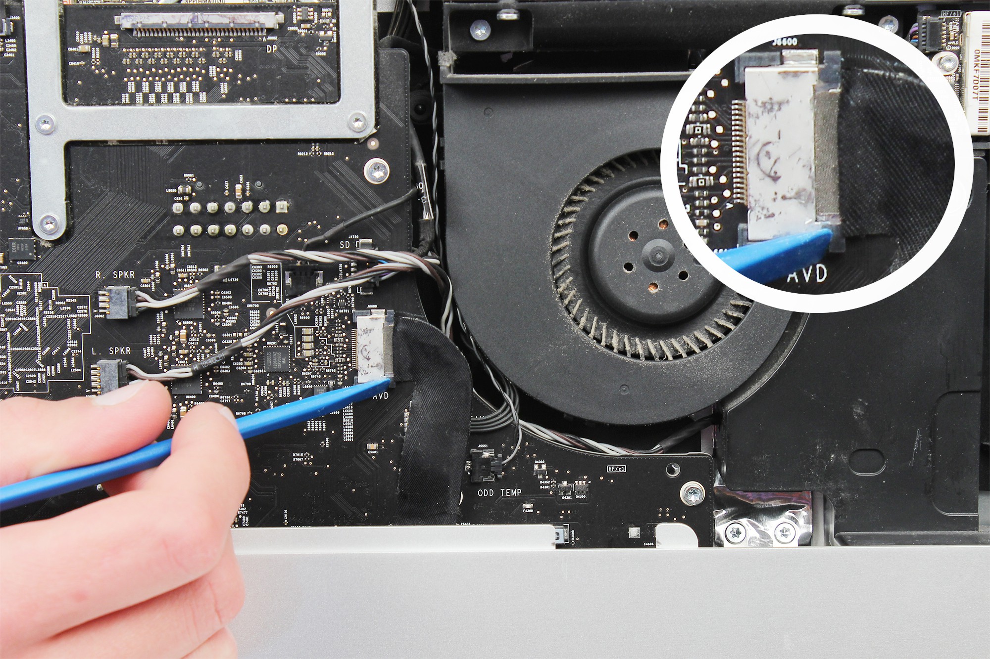

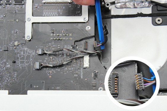

A l'aide d'une spatule en nylon, déconnectez le câble de données et d'alimentation du lecteur de carte SD.
Etape 46

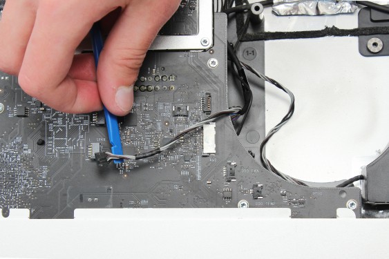

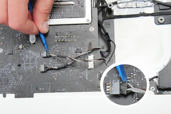

Utilisez la même spatule en nylon afin de déconnecter le câble du microphone.
Etape 47

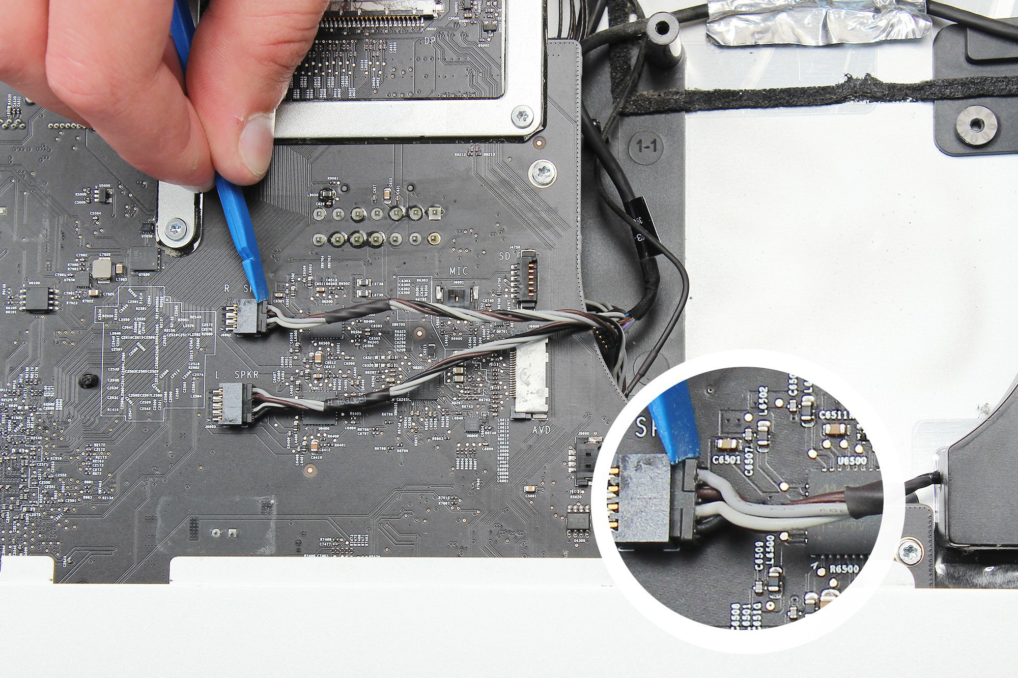

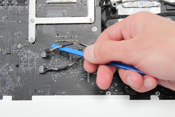

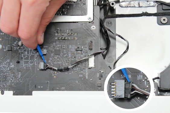

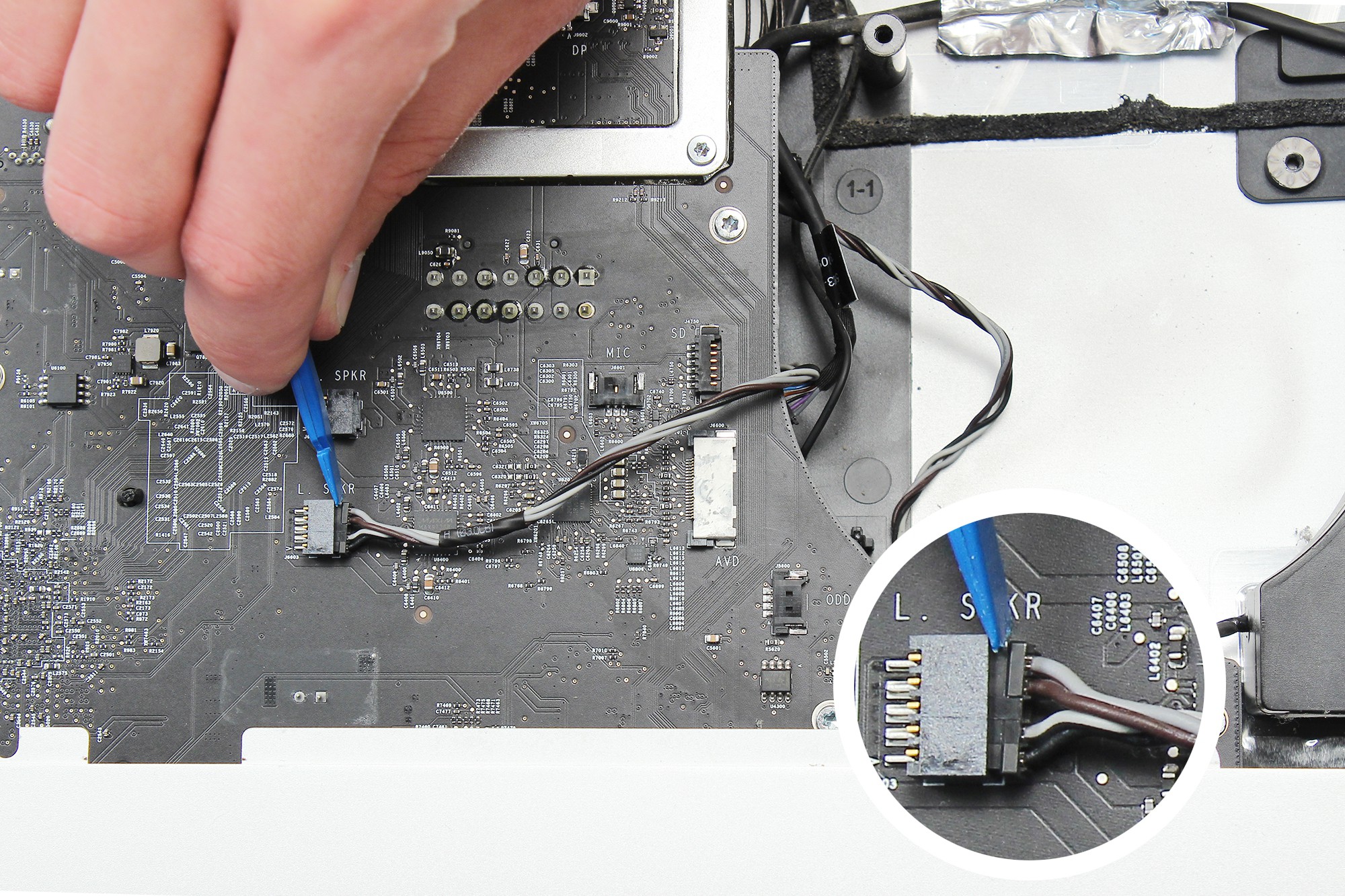

Gardez cette spatule en nylonpour retirer le câble du haut parleur droit.
Etape 48
Répétez la même opération avec le câble du haut parleur gauche à l'aide de la spatule en nylon.
Etape 49

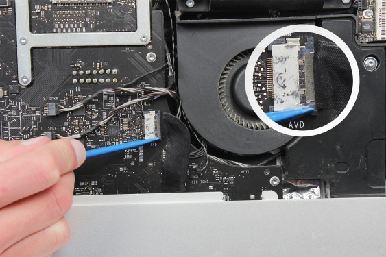

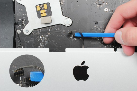

Déconnectez délicatement le câble de liaison de la carte Airport.
Etape 50

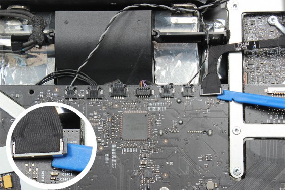

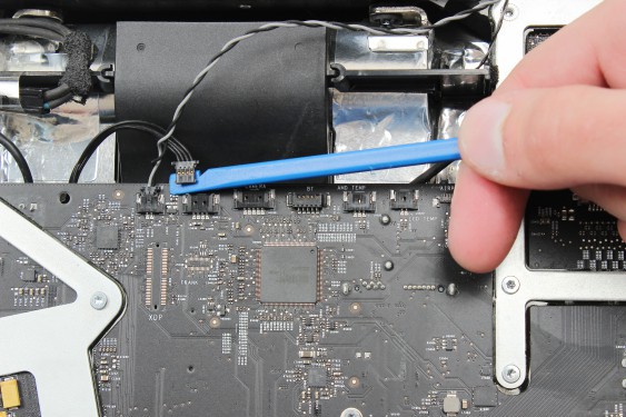

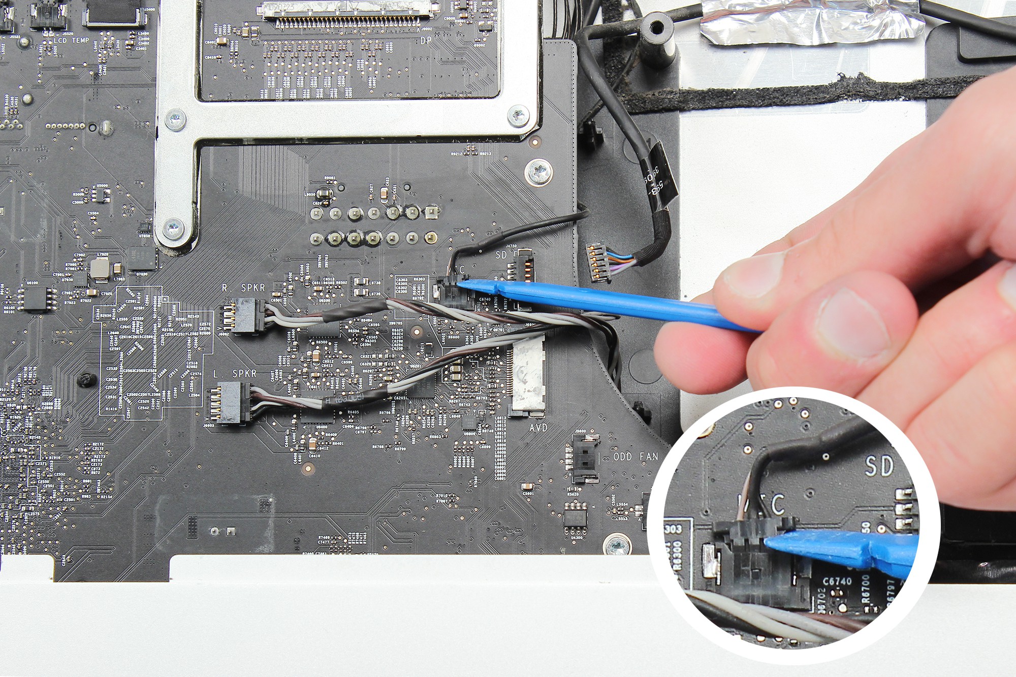

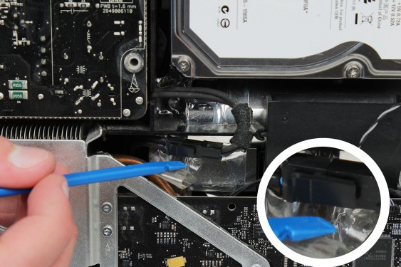

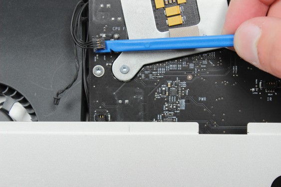

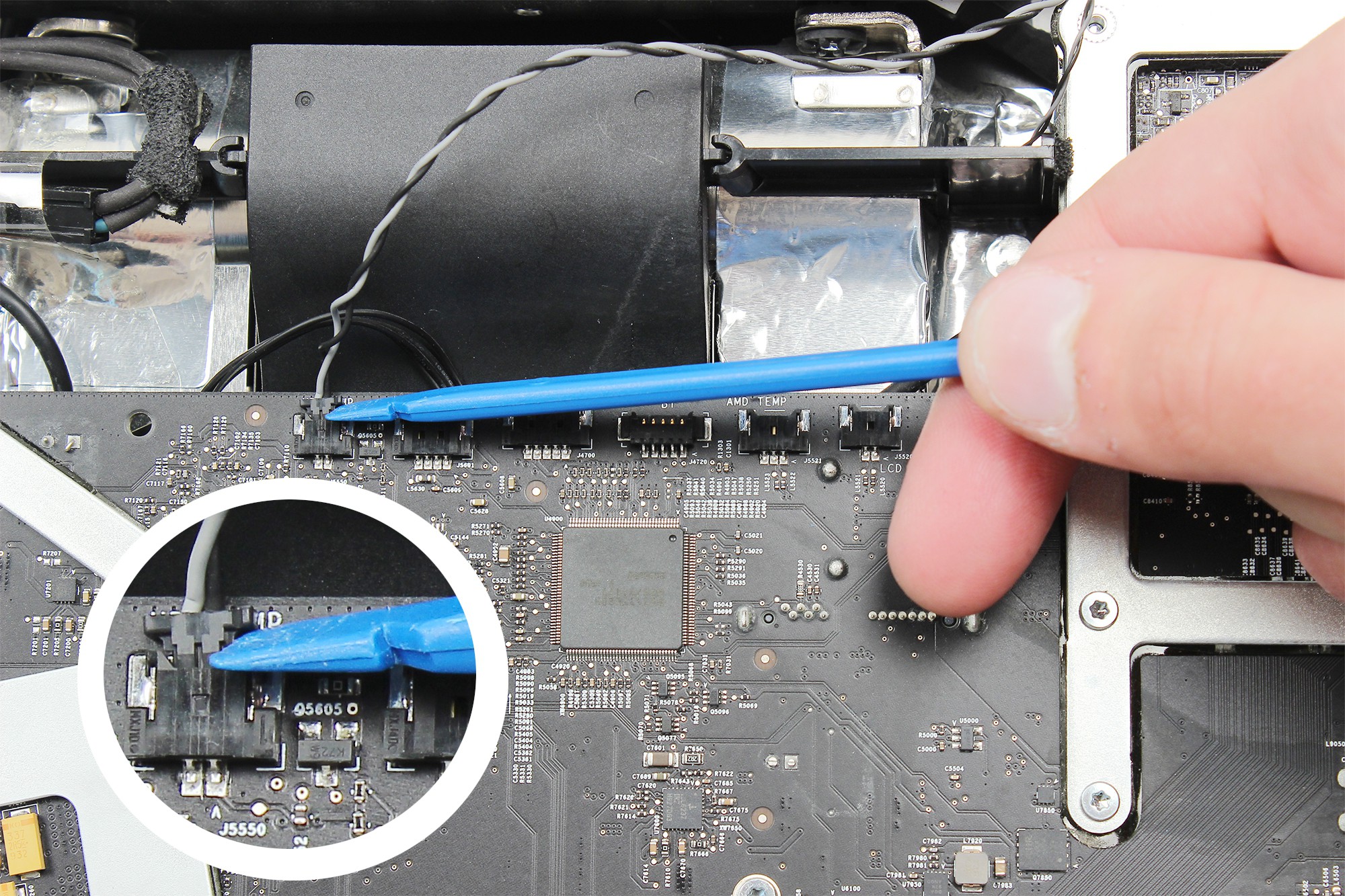

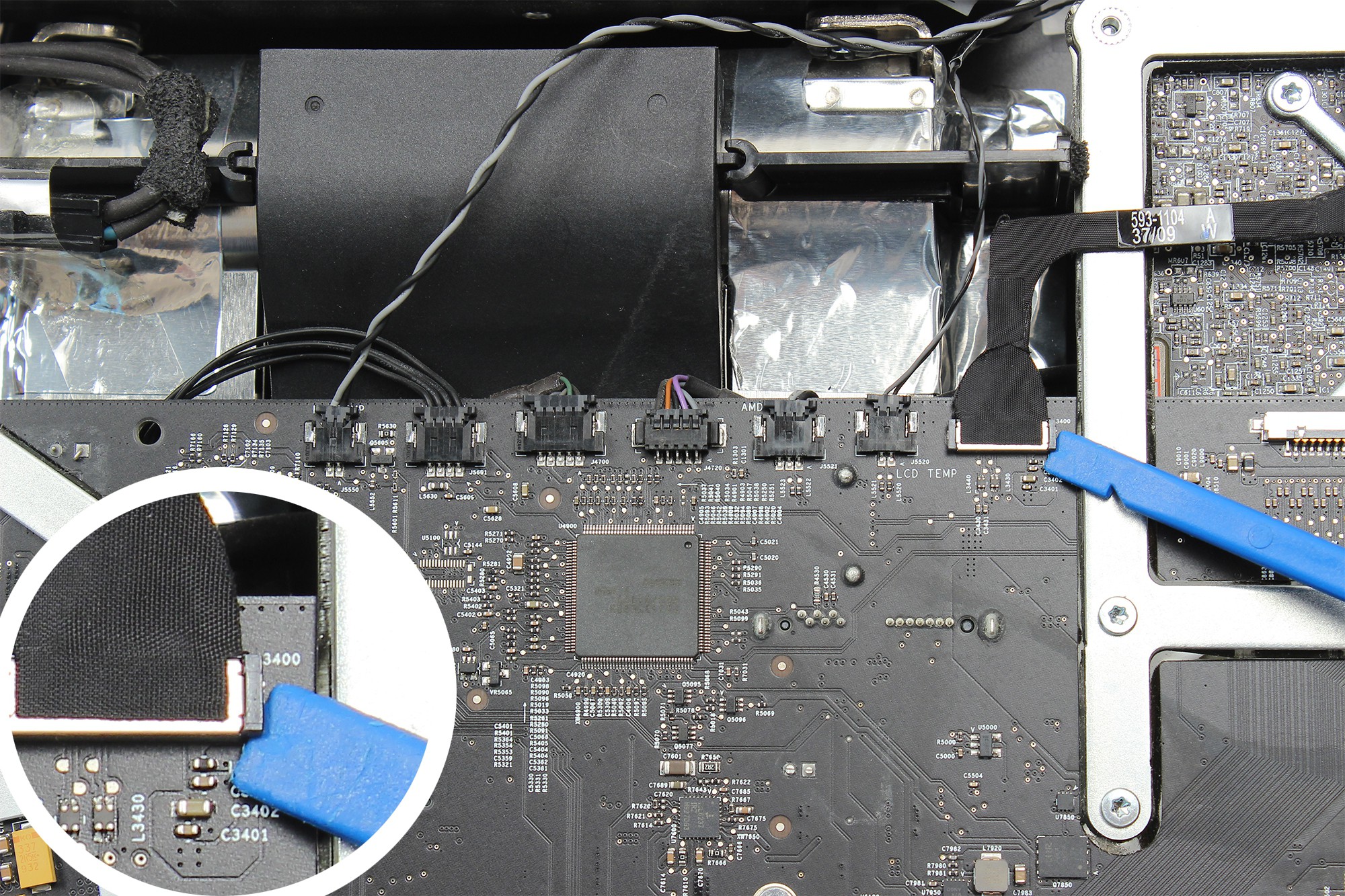

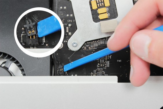

Conservez la spatule en nylon pour effectuer la déconnexion du câble du capteur de température de l'écran LCD.
Etape 51
Renouvelez cette opération pour le capteur de température de la carte graphique.
Etape 52

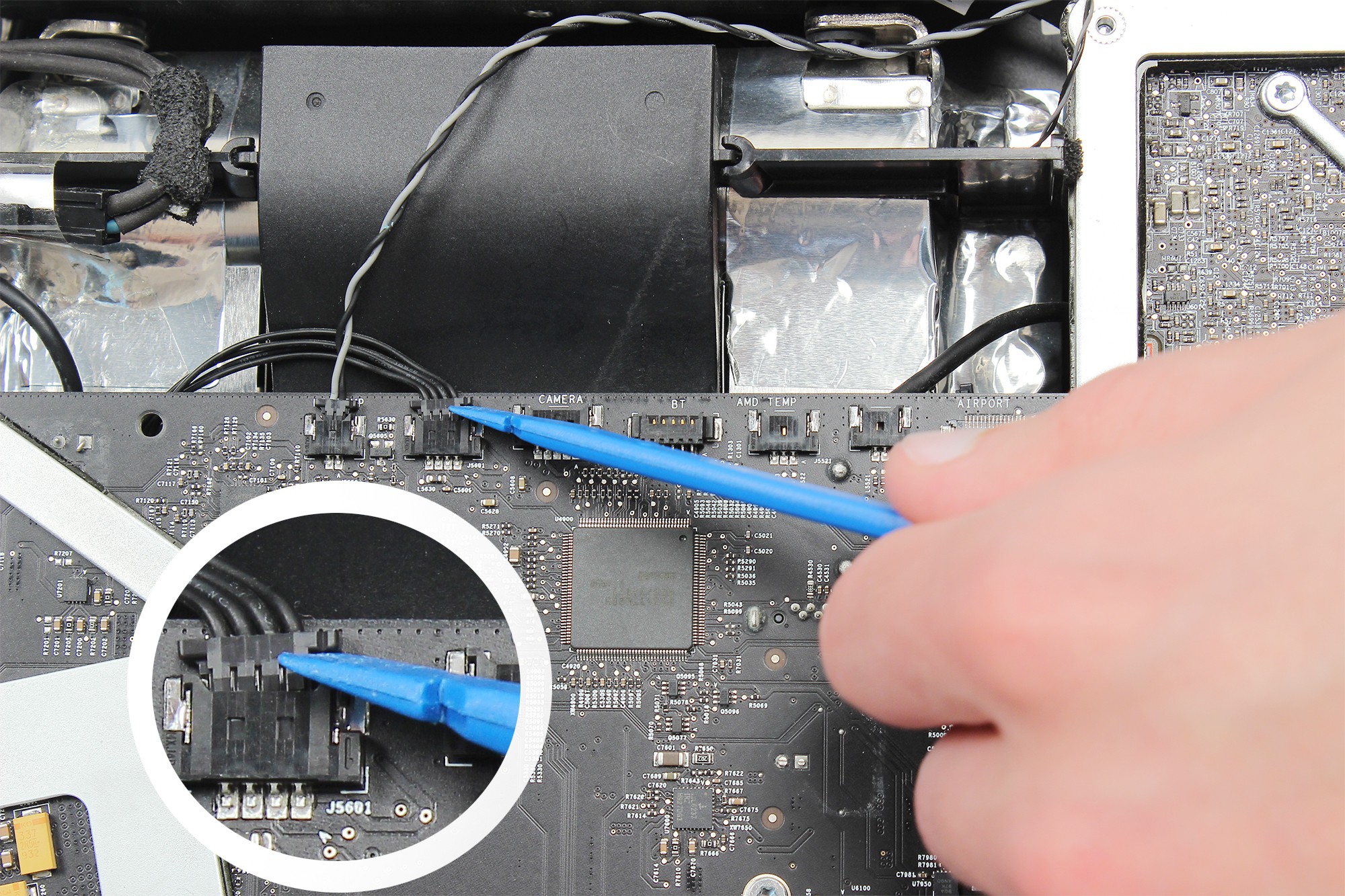

De même pour déconnecter le câble de liaison de la carte Bluetooth.
Etape 53

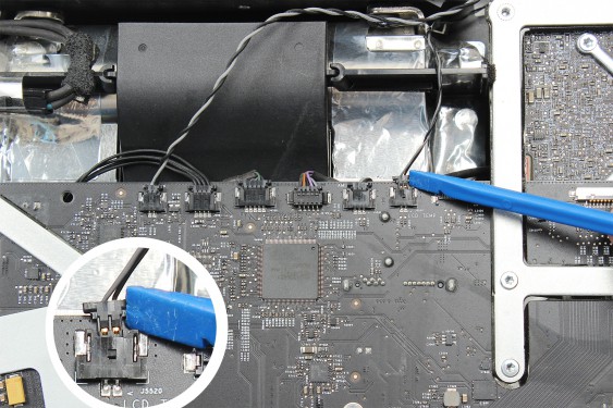

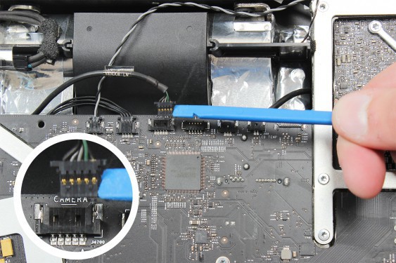

Débranchez ensuite le câble de liaison de la caméra en vous servant encore de la spatule en nylon..
Etape 54

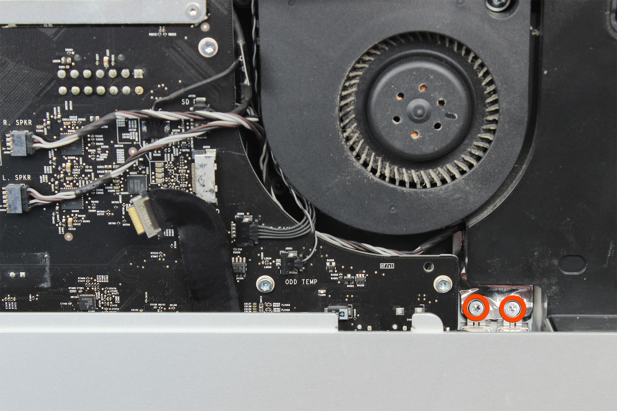

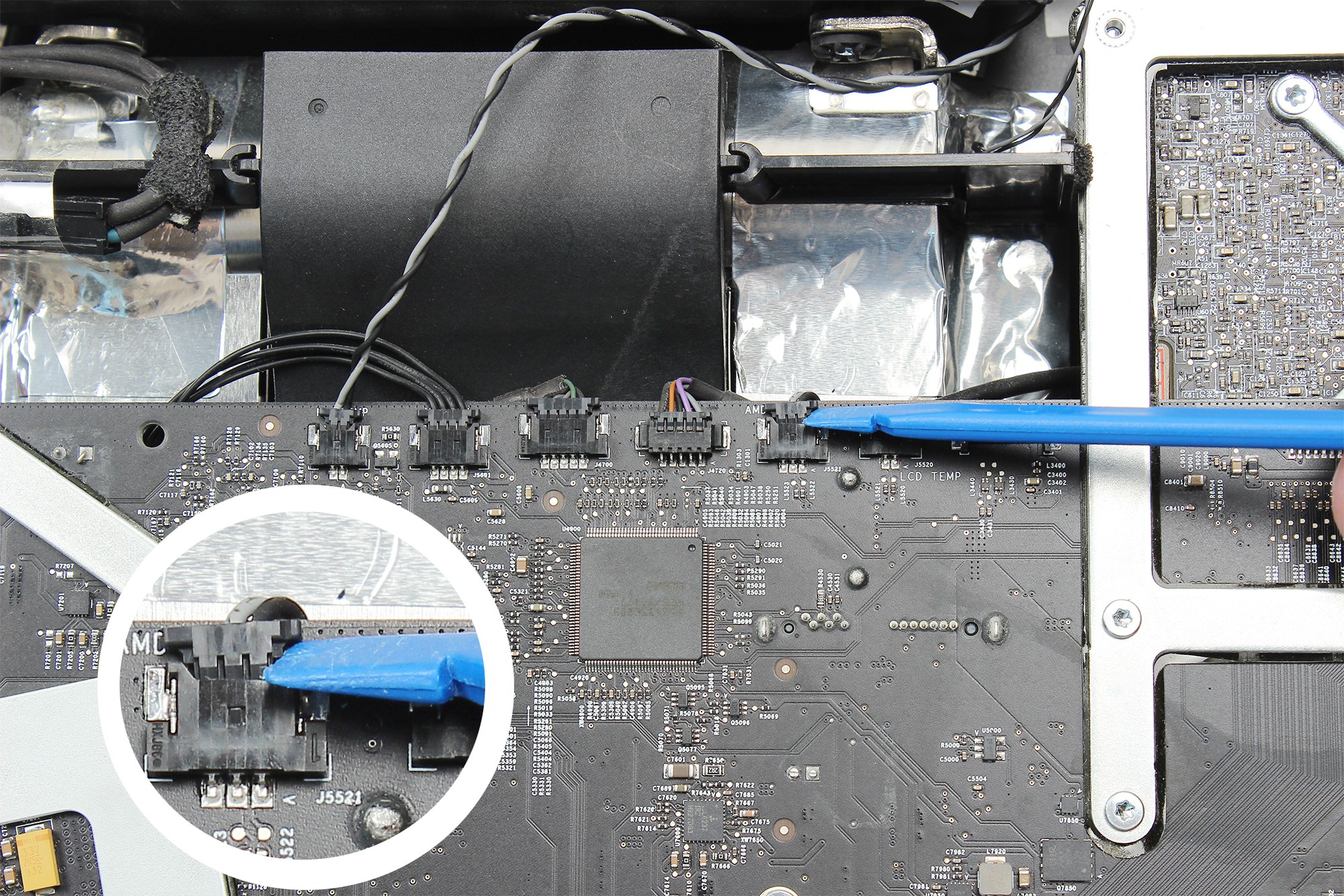

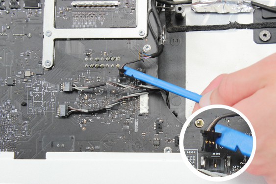

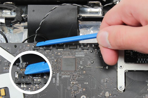

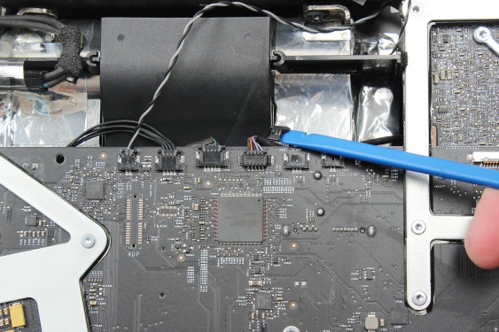

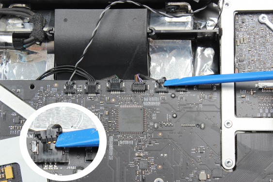

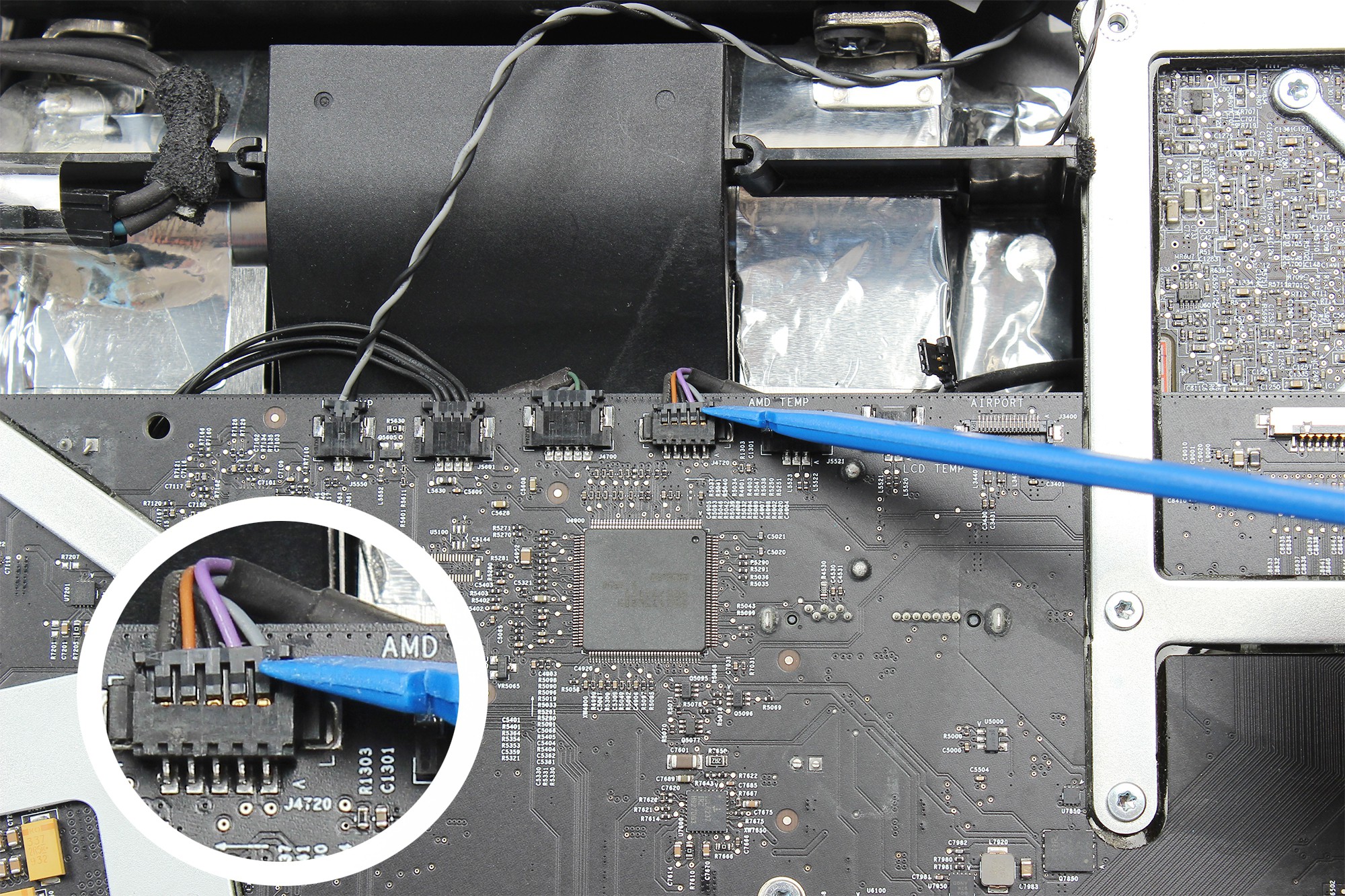

Déconnecter aussi le câble d'alimentation du ventilateur du disque dur.
Etape 55

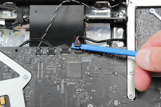

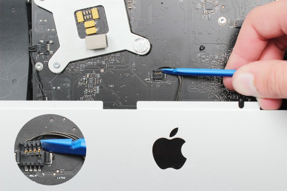

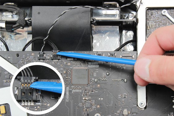

Idem pour le câble du capteur de température du disque dur grâce à la spatule en nylon.
Etape 56

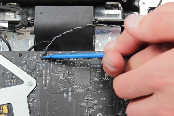

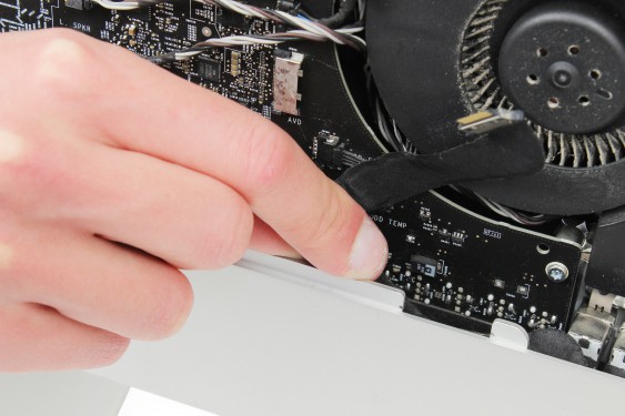

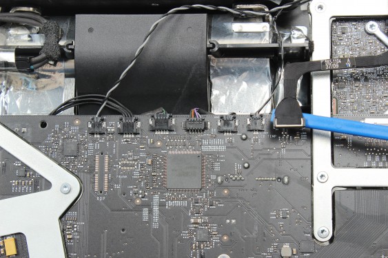

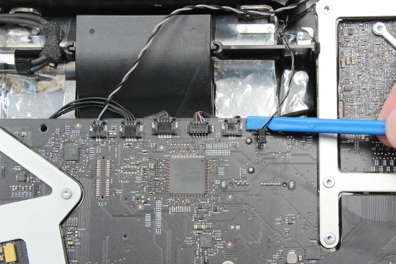

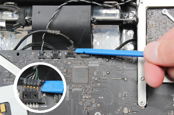

Servez-vous de la spatule en nylon pour déconnecter le capteur de température ambiante.
Etape 57

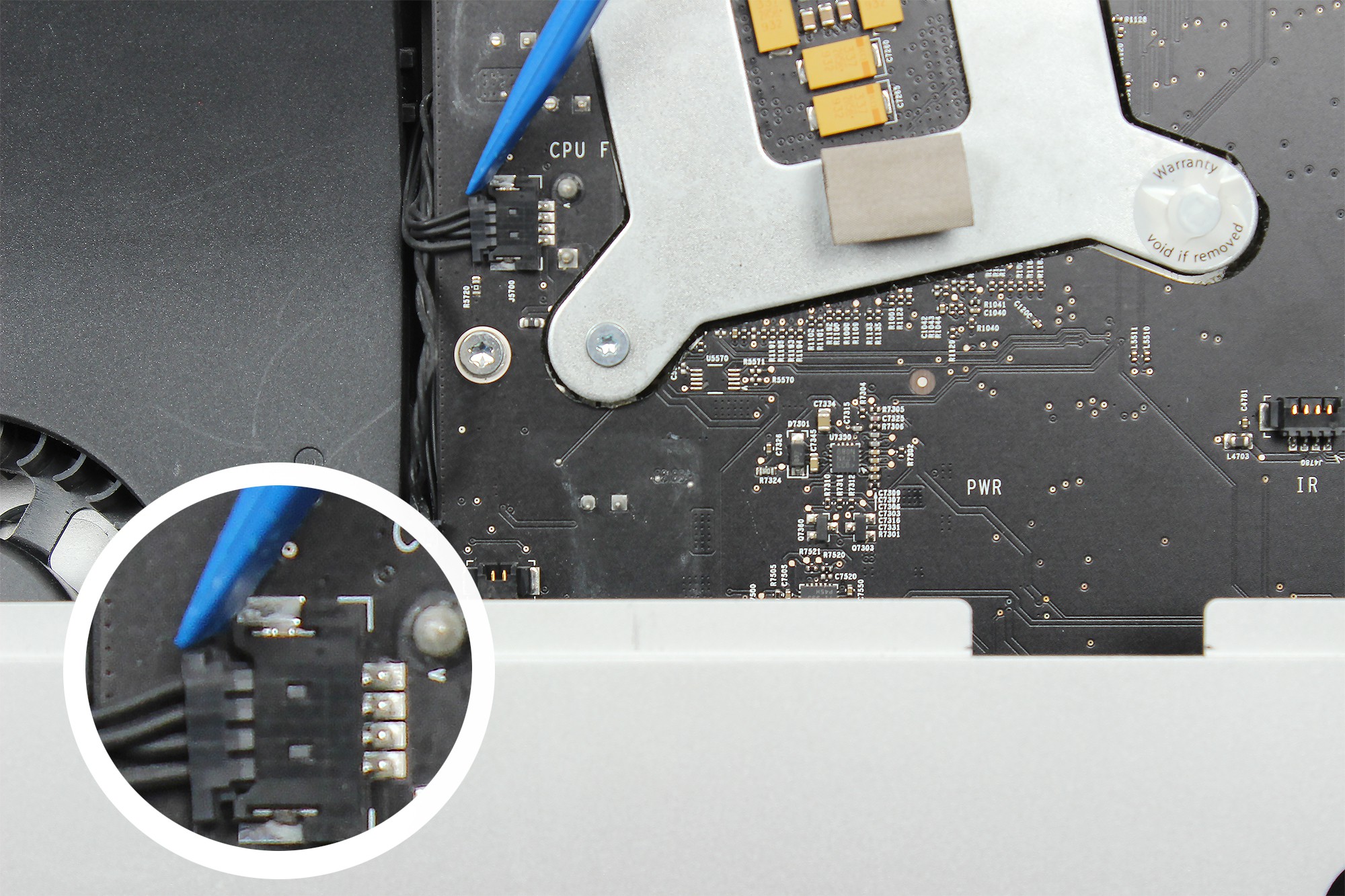

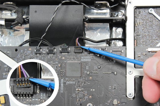

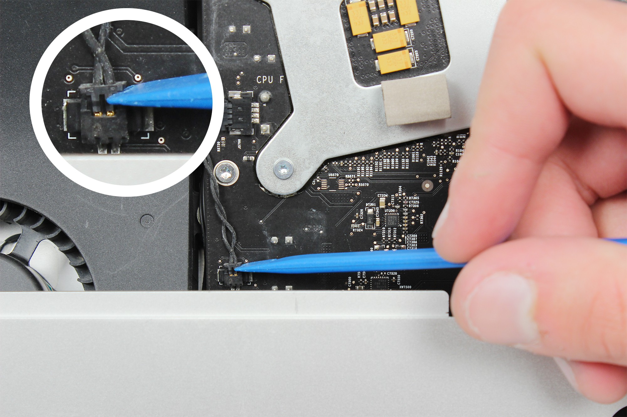

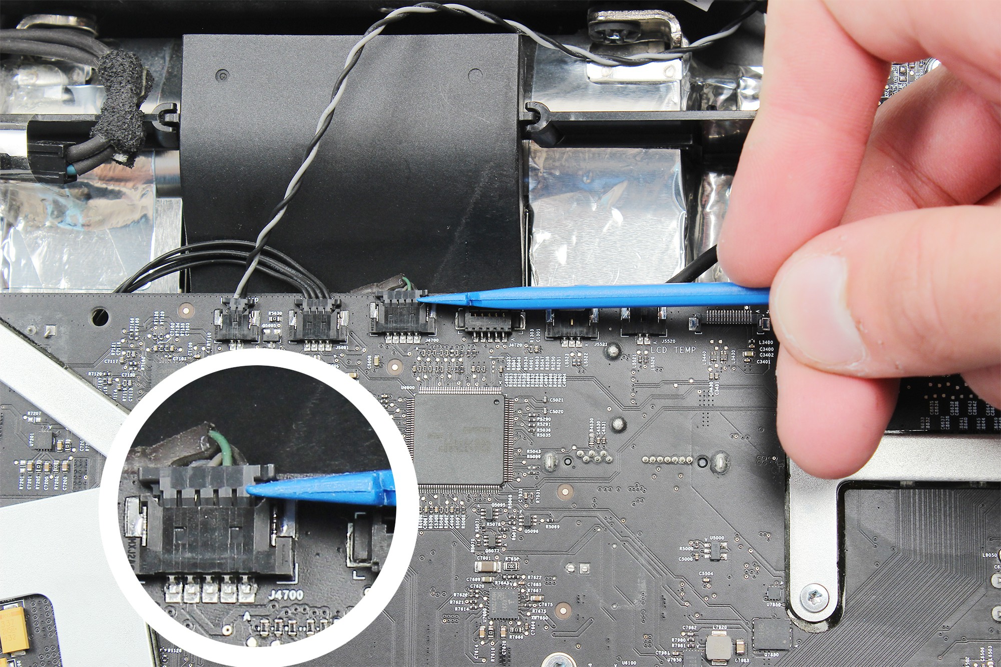

Enfin, déconnectez le câble du ventilateur processeur via à la spatule en nylon.
Etape 58

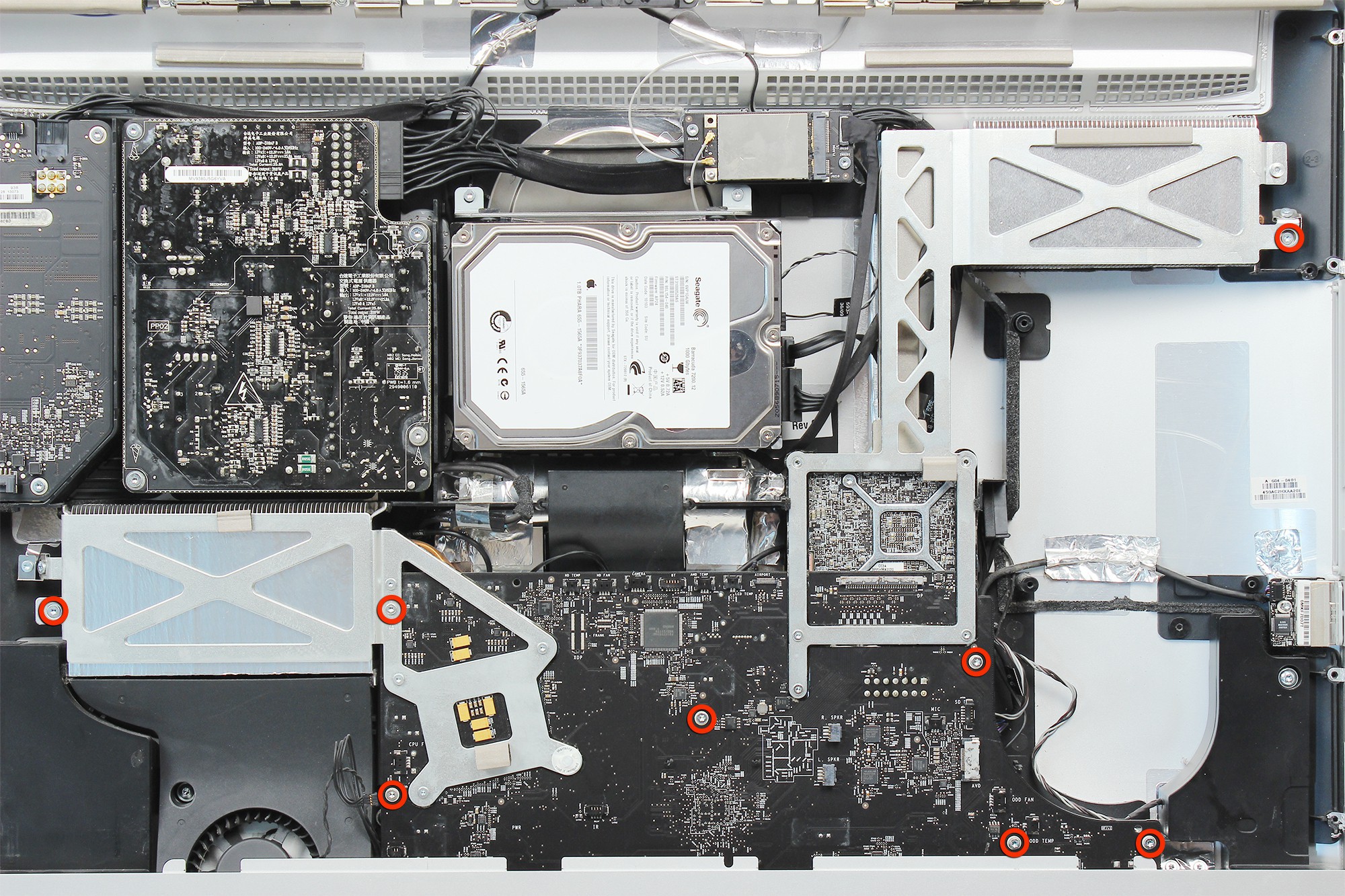

A l'aide d'un tournevis de type Torx T10, dévissez et retirez les vis indiquées et entourées en rouge.
Les vis les plus longues sont localisées au centre de la carte mère.
Les vis moyennes se situent en bas à droite, à proximité des prises audio.
Les vis courtes sont situées en haut à droite et à l'extrémité gauche de la carte mère.

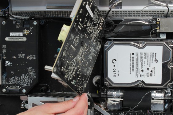

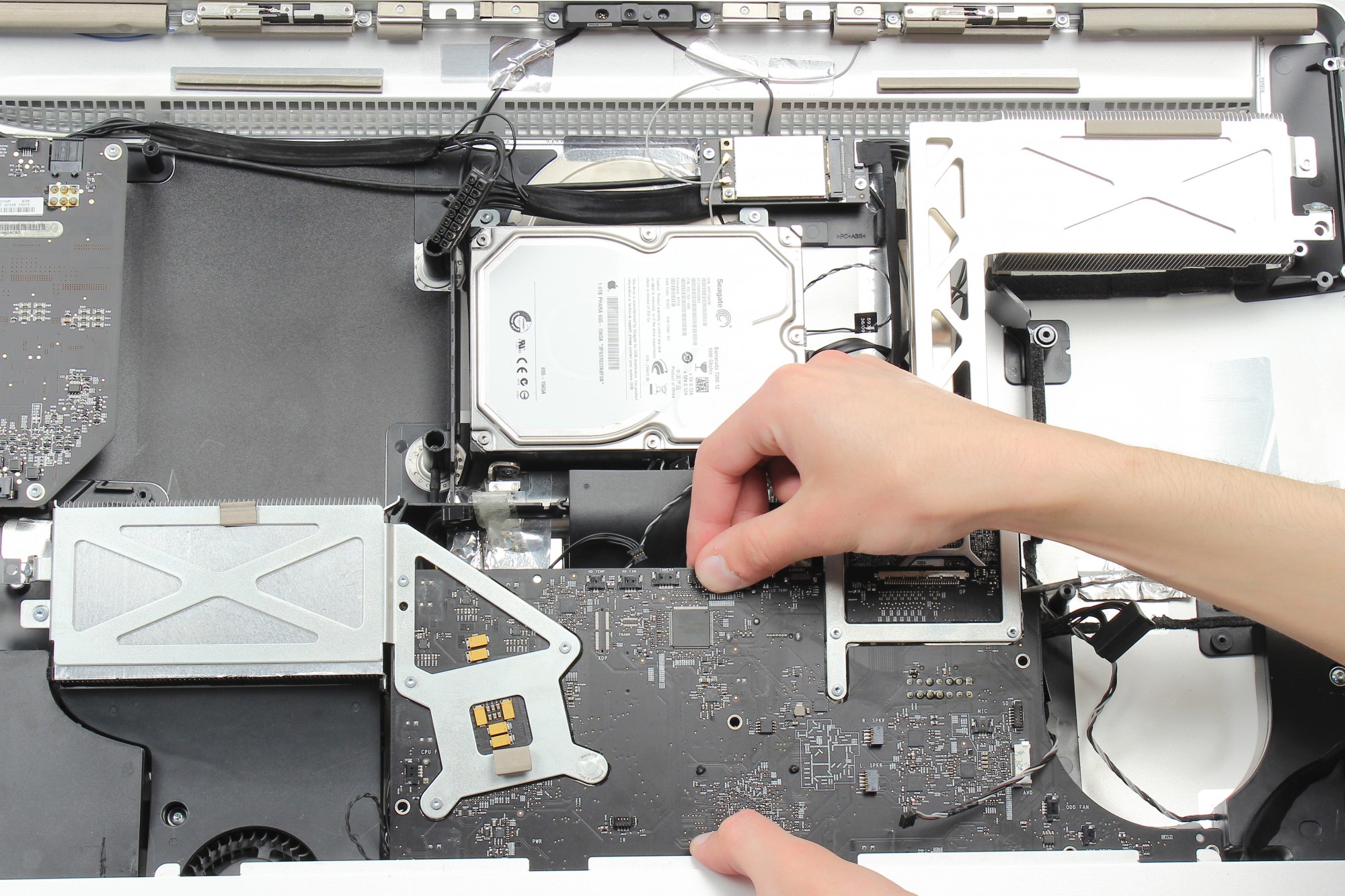

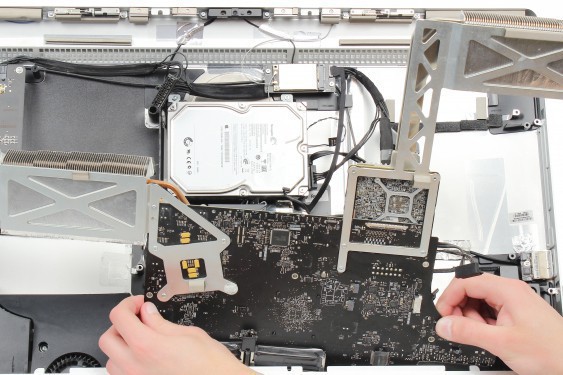

Etape 59

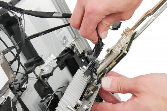

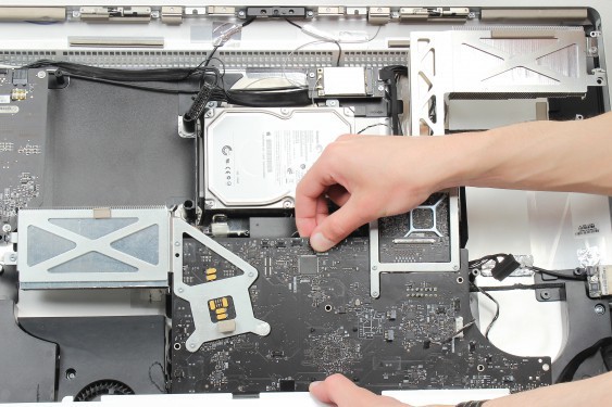

Saisissez la carte mère, soulevez-la vers l'avant puis tirez la ensuite légèrement vers vous afin de pouvoir accéder aux câbles situés dessous.
La carte mère est encore reliée au reste du châssis par deux câbles, ne tirez donc pas trop fort la carte mère avant d'avoir déconnecté les câbles en étape suivante !

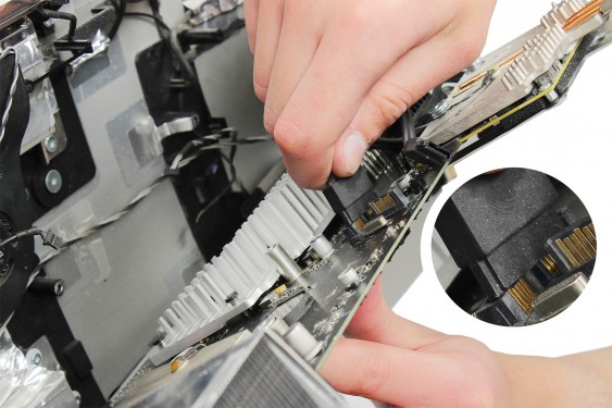

Etape 60

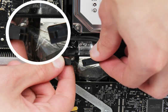

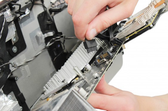

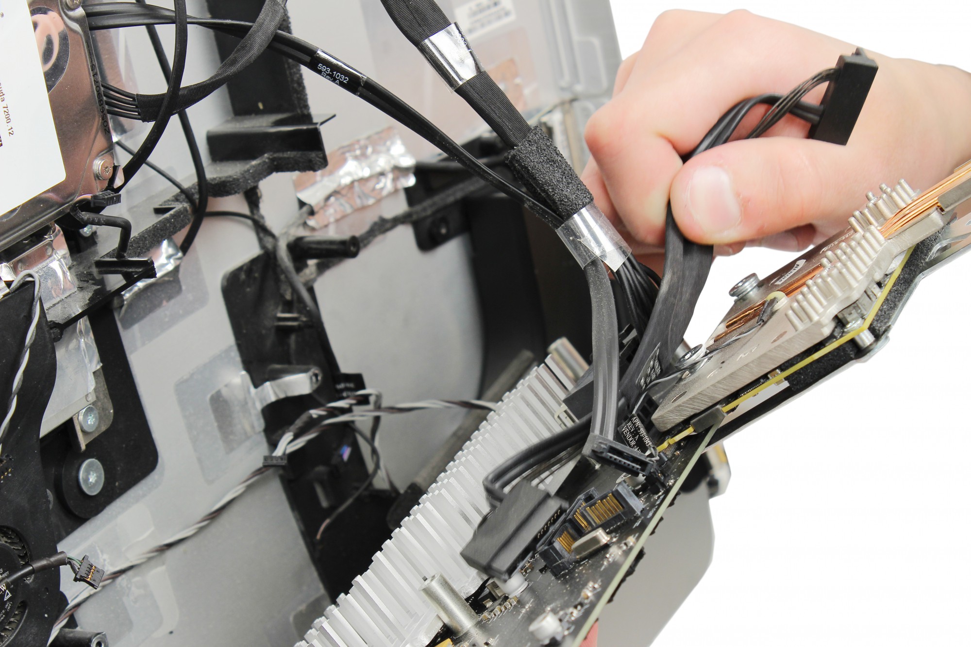

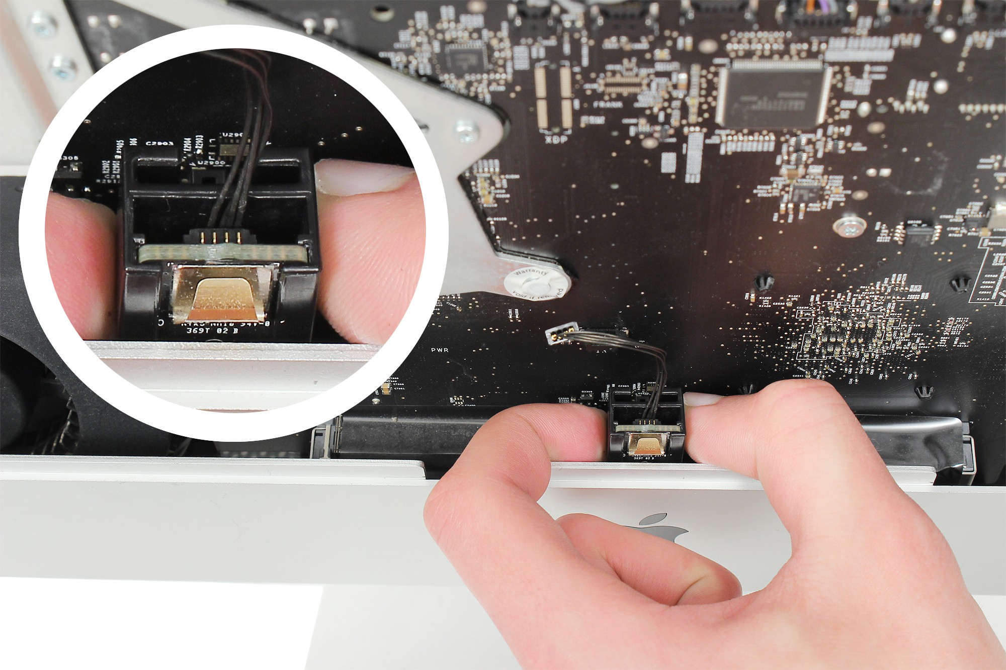

Procédez ensuite à la déconnexion des câbles données/alimentation du lecteur optique et du câble de données du disque dur.
Ces câbles sont situés du côté opposé de la carte mère.
Ces câbles sont simplement enfichés dans le connecteur et ne sont pas verrouillés dedans.
Pour commencer, tirez légèrement sur le câble de données du disque dur afin de le déconnecter.

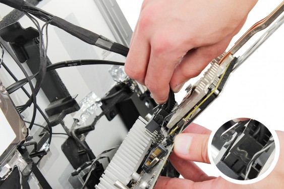

Etape 61

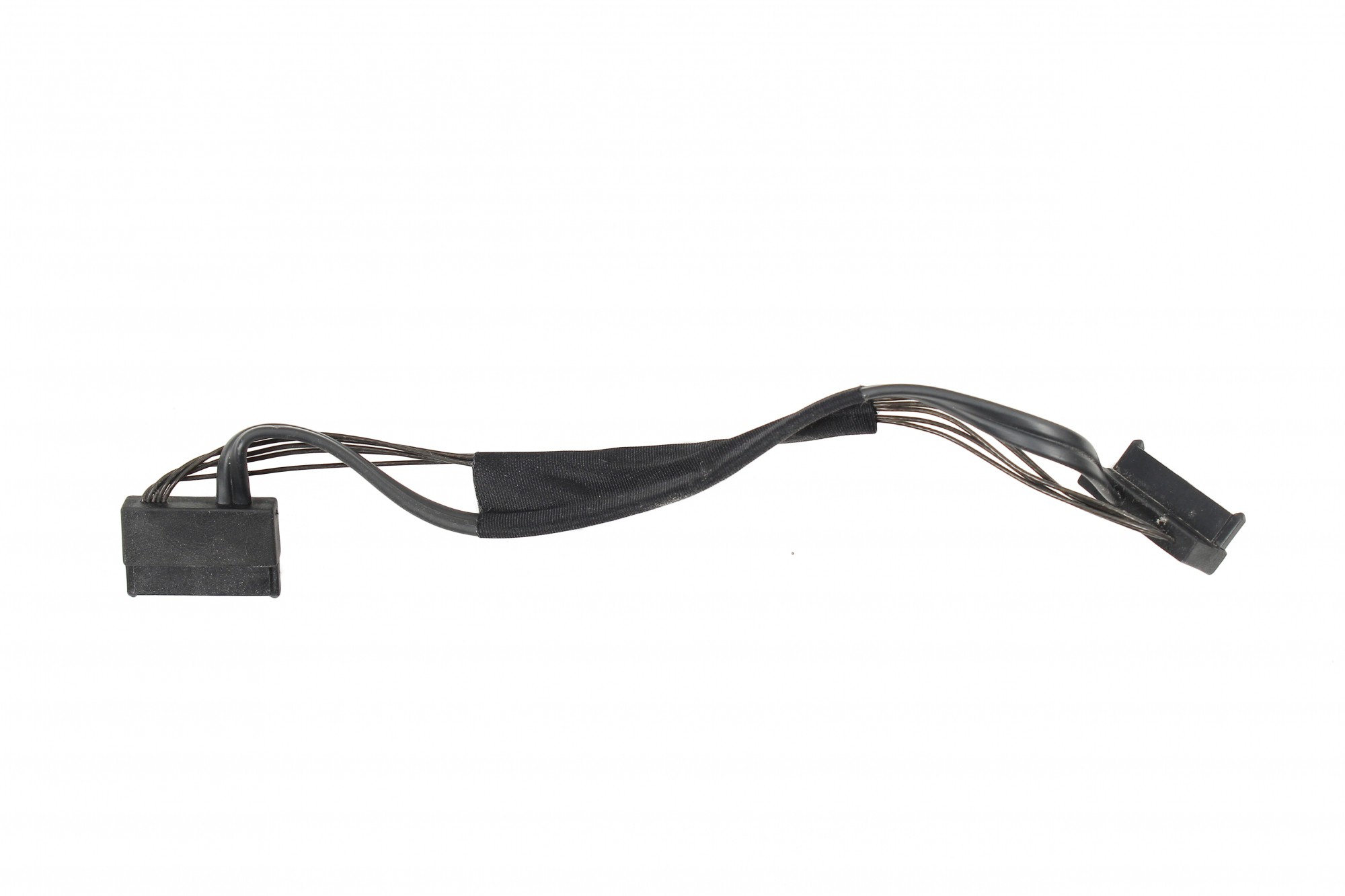

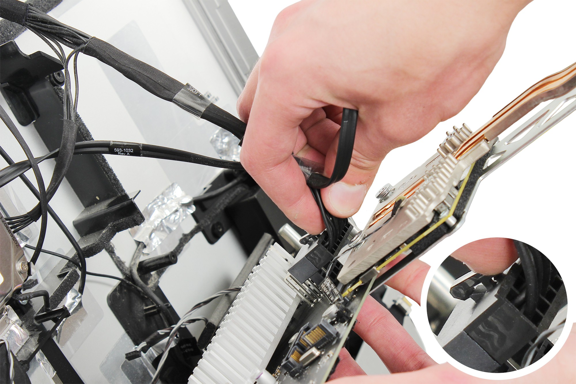

Reproduisez la même chose qu'à l'étape précédente pour le câble d'alimentation/données du lecteur optique.

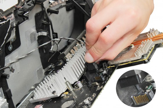

Etape 62
Une fois complètement déconnecté, vous pouvez procéder au retrait du câble d'alimentation et de données du lecteur optique.
Etape 63
Le câble d'alimentation et de données du lecteur optique est désormais démonté.

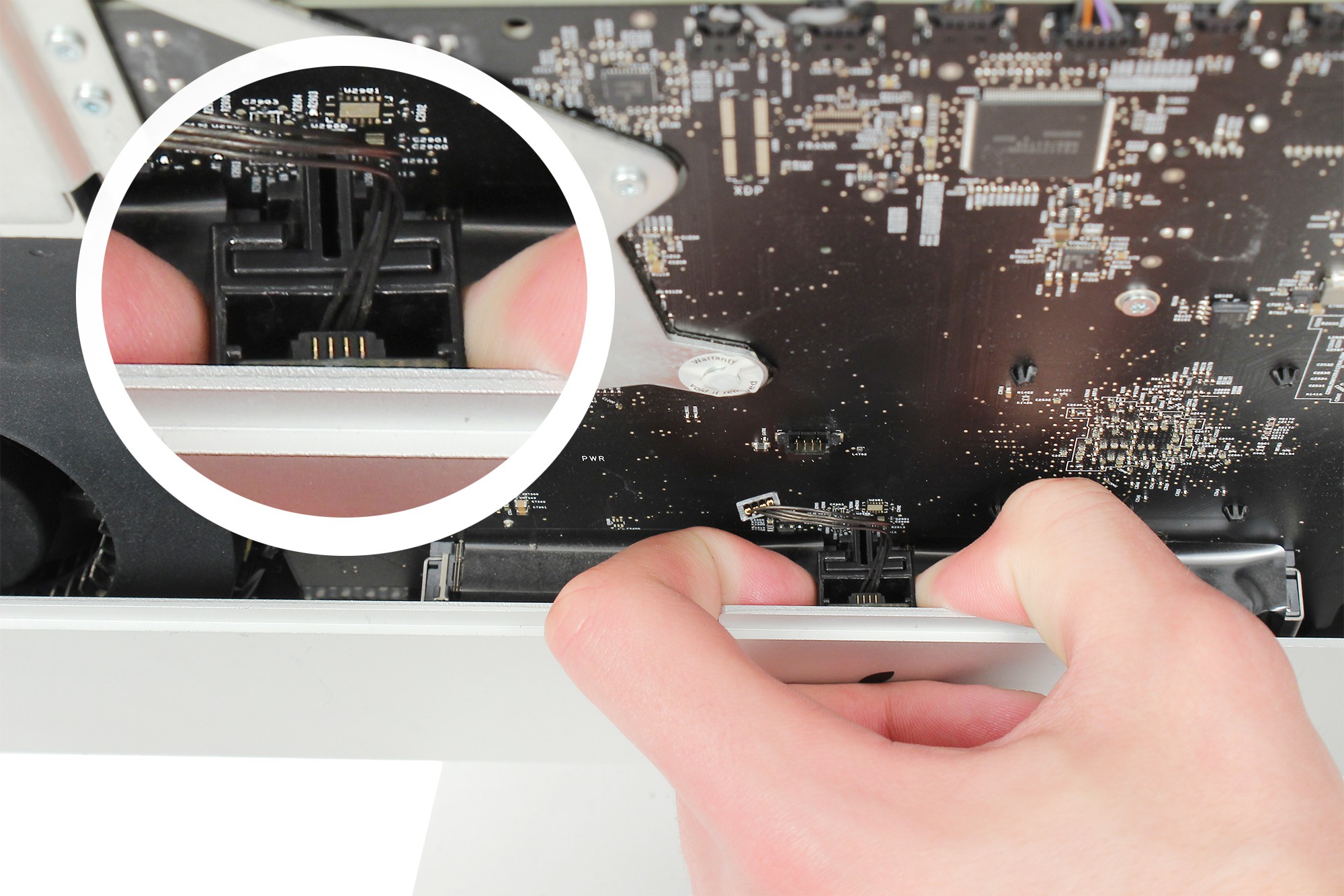

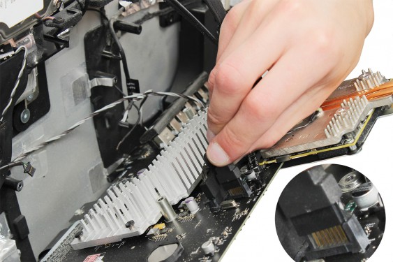

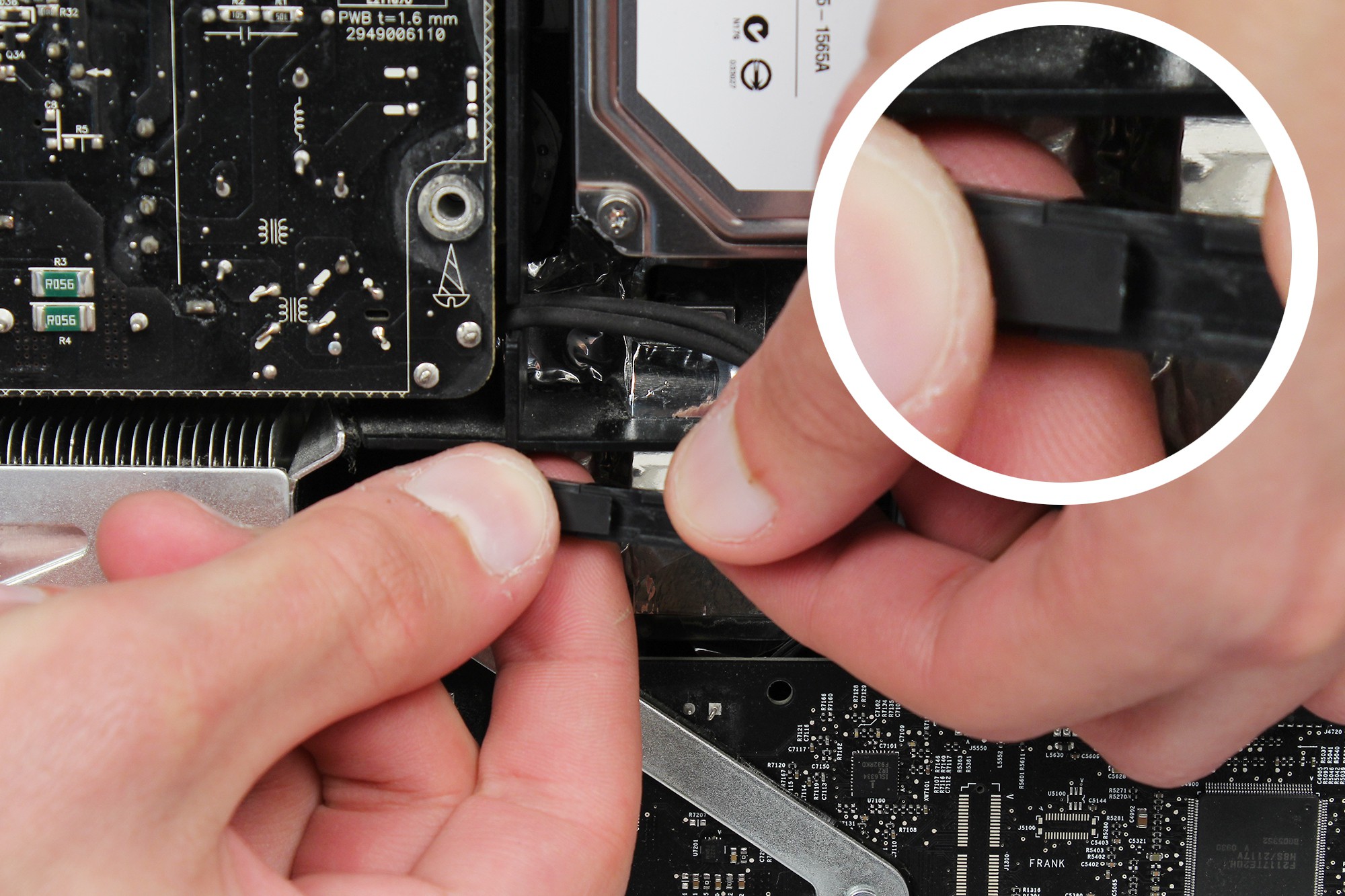

Etape 64
Effectuez ensuite le retrait du câble d'alimentation de la carte mère.
Note : Ce câble est clipsé. Appuyez sur l'élement plastique de verrouillage sur le dessus puis tirez le câble vers vous délicatement afin de le déclipser.

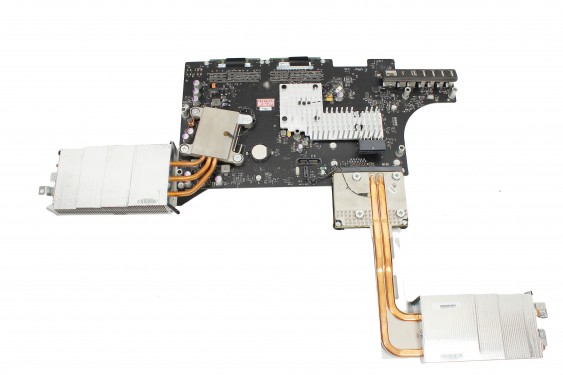

Vous pouvez désormais déposer la carte mère.
La carte mère est à présent démontée.

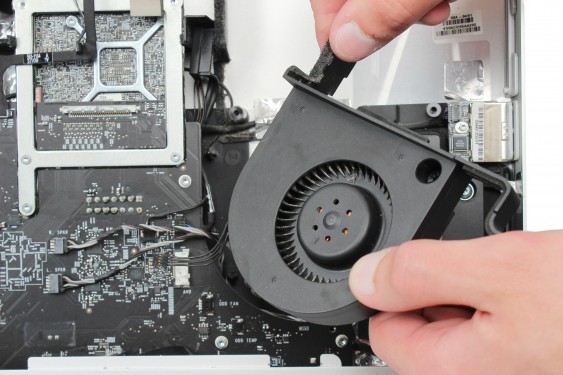

Etape 66

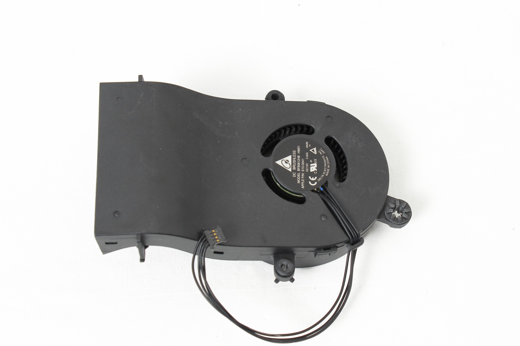

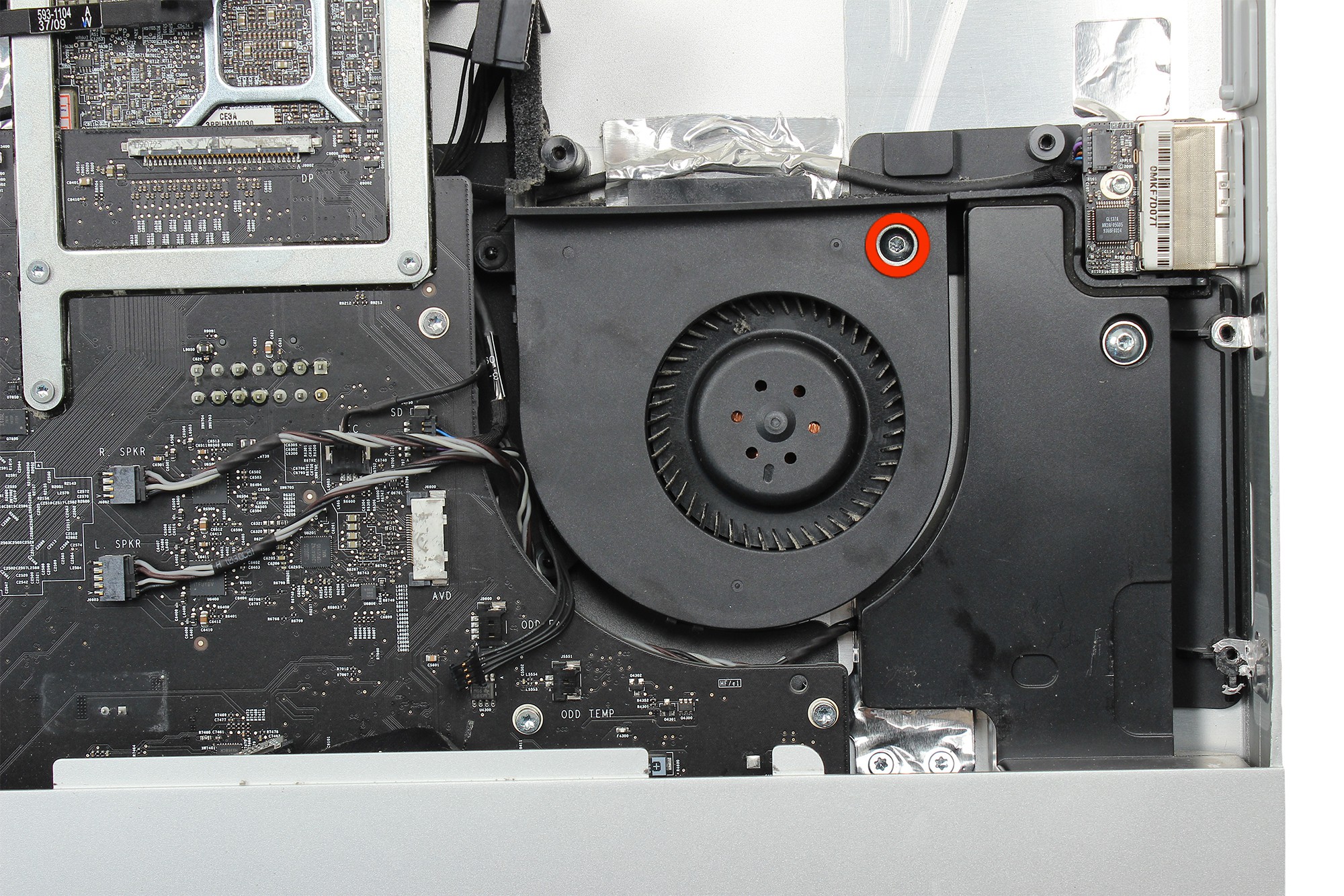

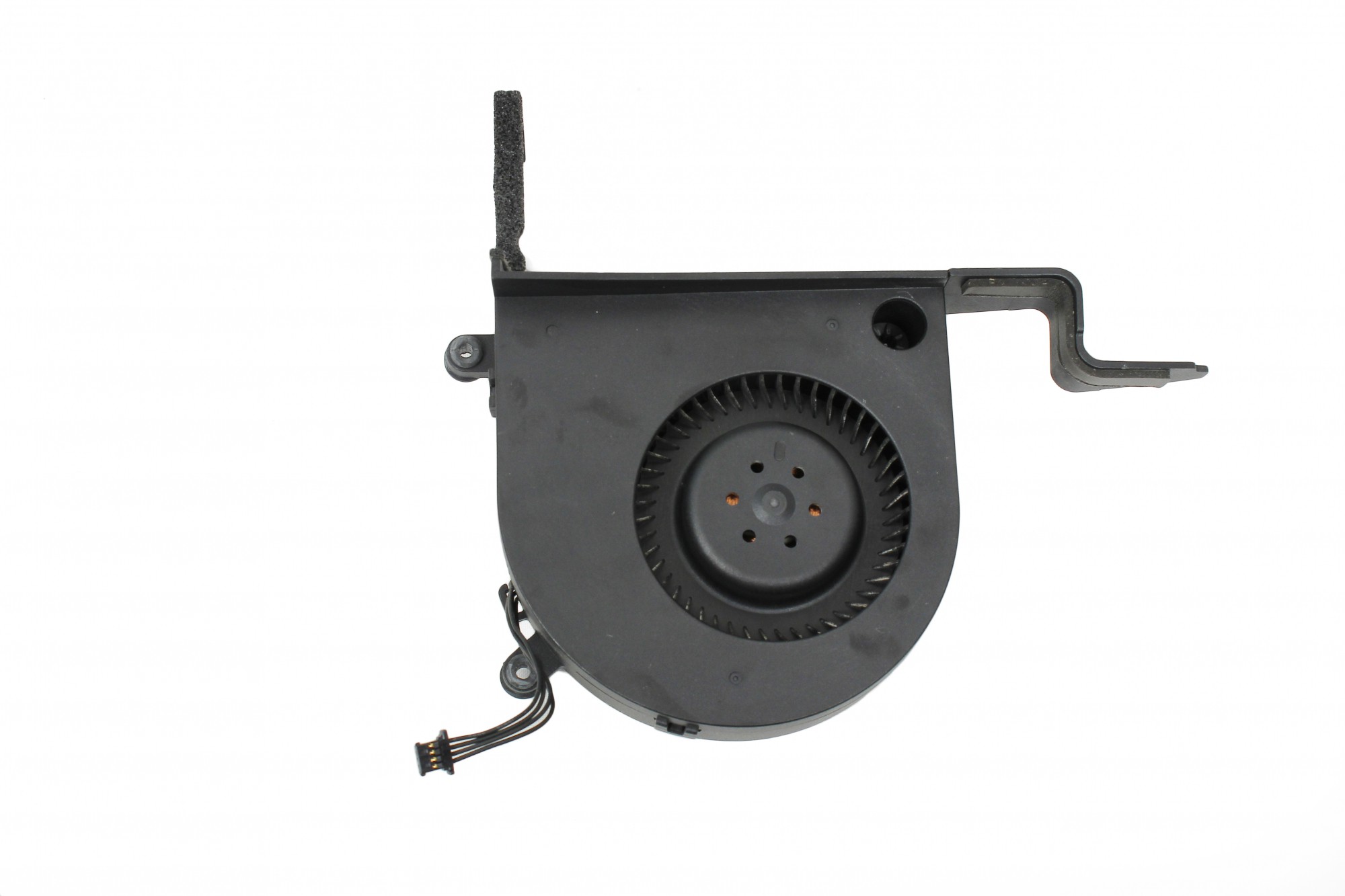

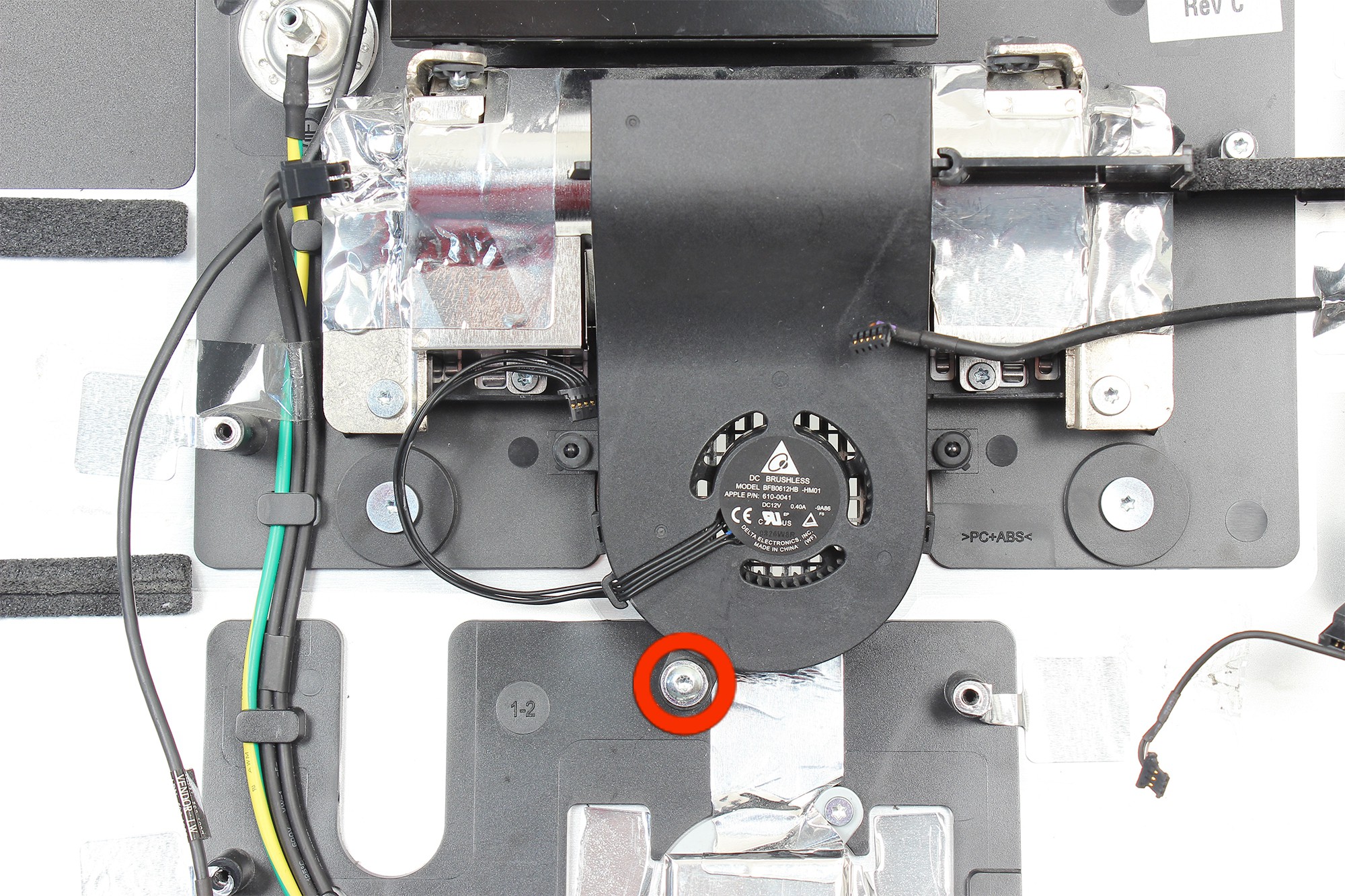

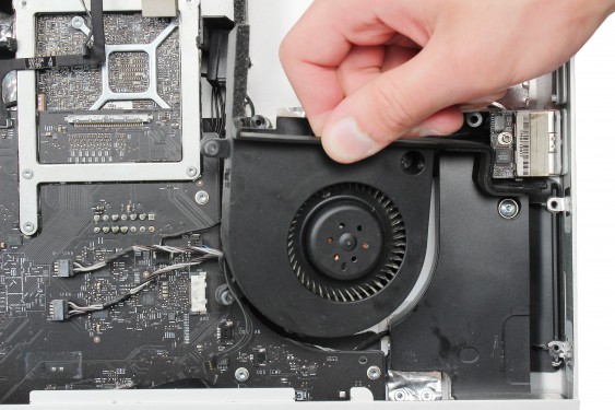

A l'aide d'un tournevis de type Torx T10, dévissez puis retirez la vis maintenant le ventilateur du disque dur en place.
Etape 67
Le ventilateur du disque dur de votre iMac 27" est désormais démonté.
Procédez à son remplacement par un ventilateur neuf si nécessaire.
Pour remonter votre iMac 27" fin 2009 (EMC 2309 et 2374) suivez ce guide en sens inverse.
