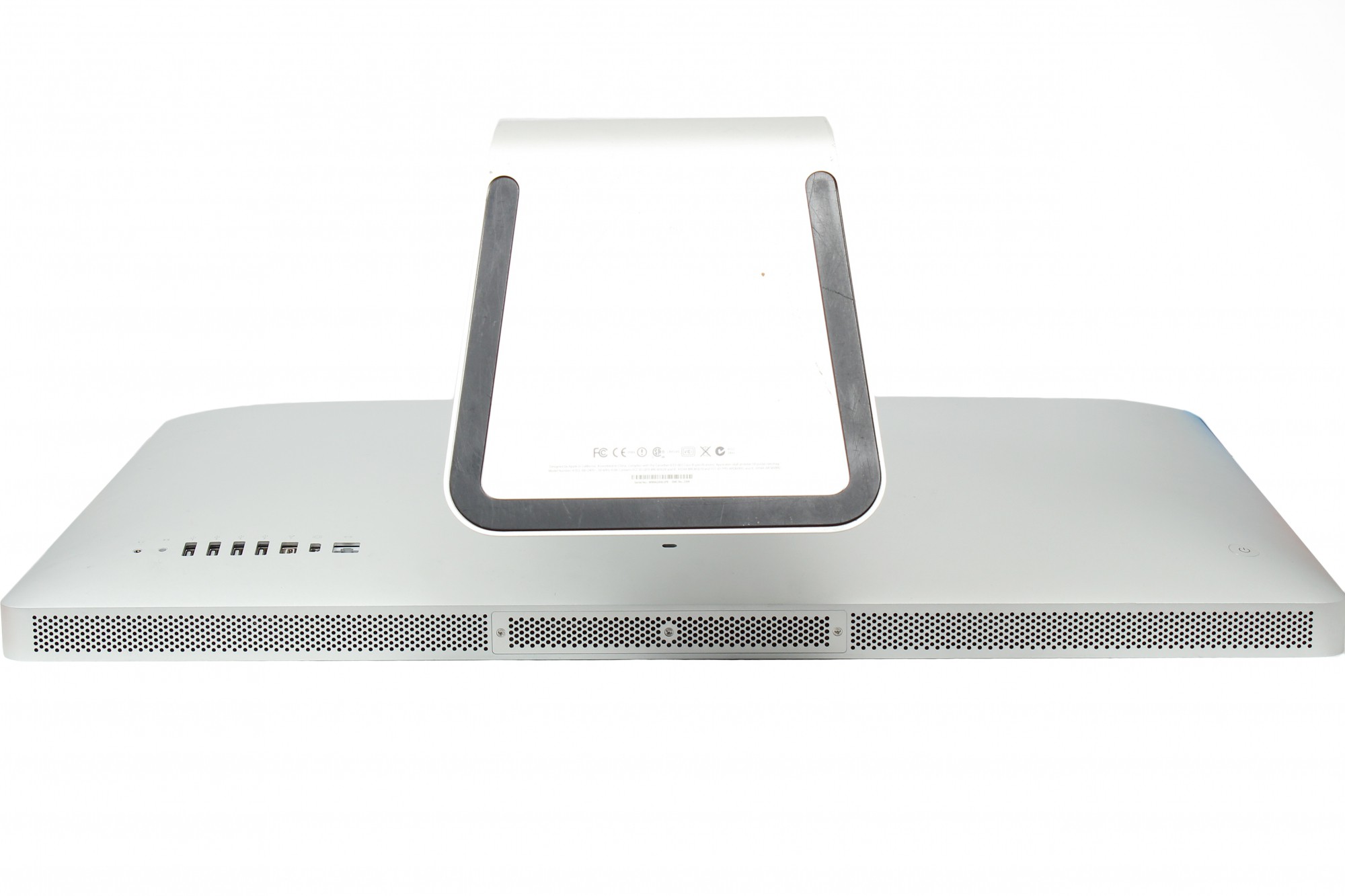

Retournez ensuite l'iMac (côté écran faisant face à la table) comme indiqué sur la photo.

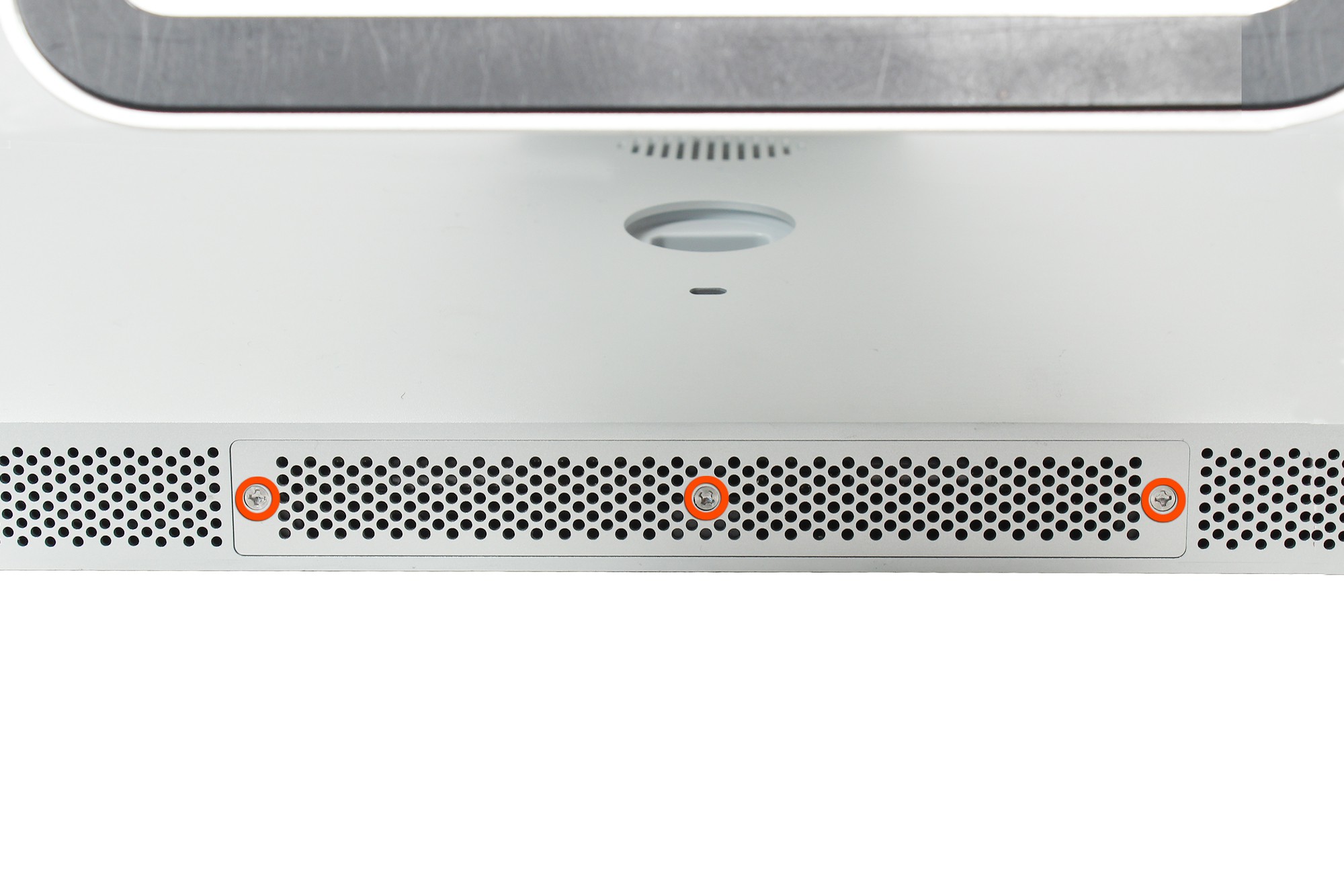

A l'aide d'un tournevis cruciforme, dévissez les trois vis maintenant le tiroir inférieur en place.

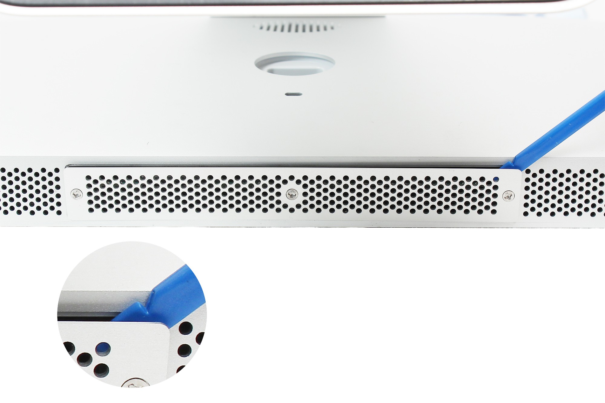

Pour cela, insérez simplement la spatule dans l'interstice puis faites levier.

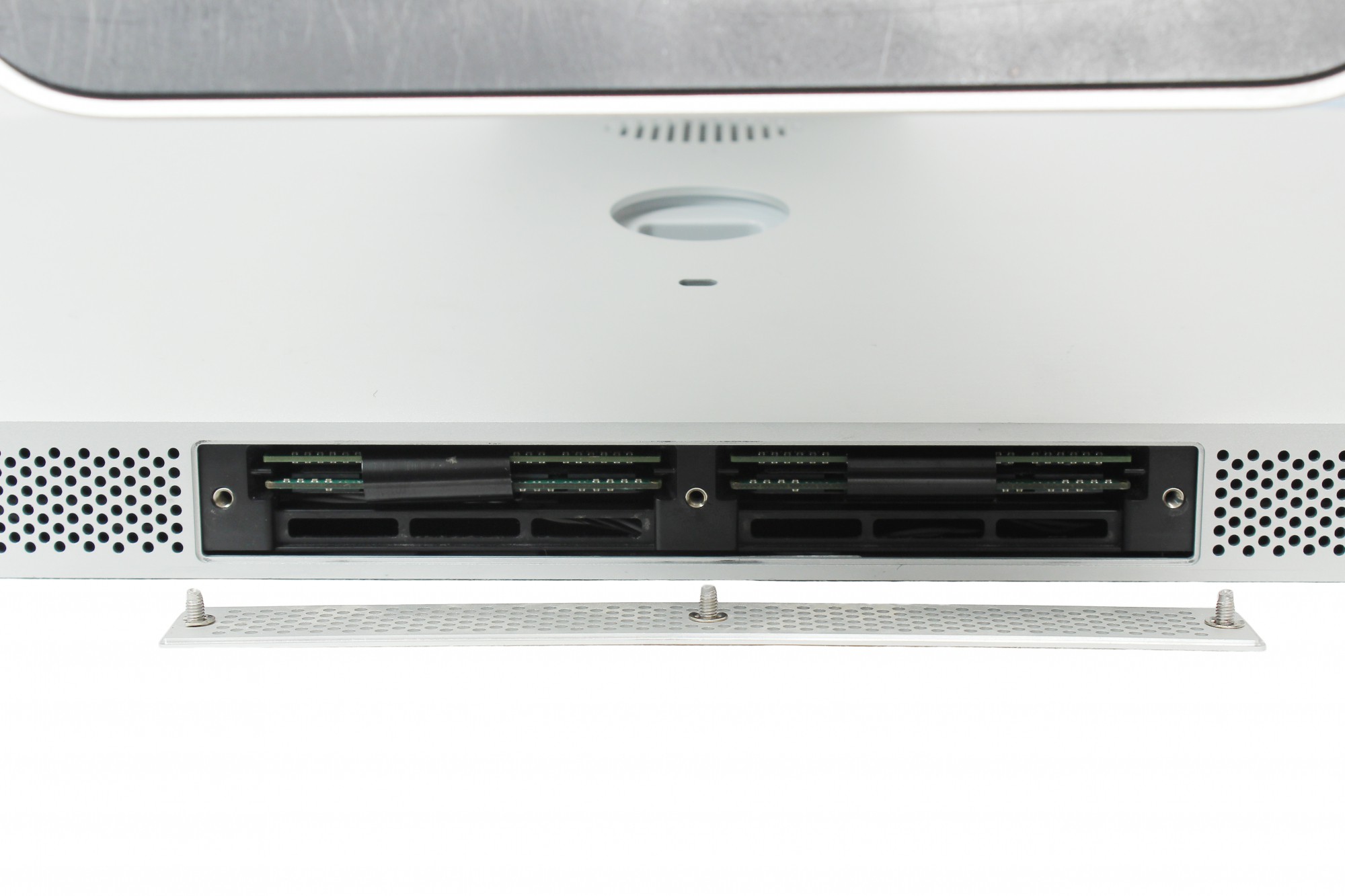

Procédez à son remplacement par un tiroir neuf si nécessaire.
