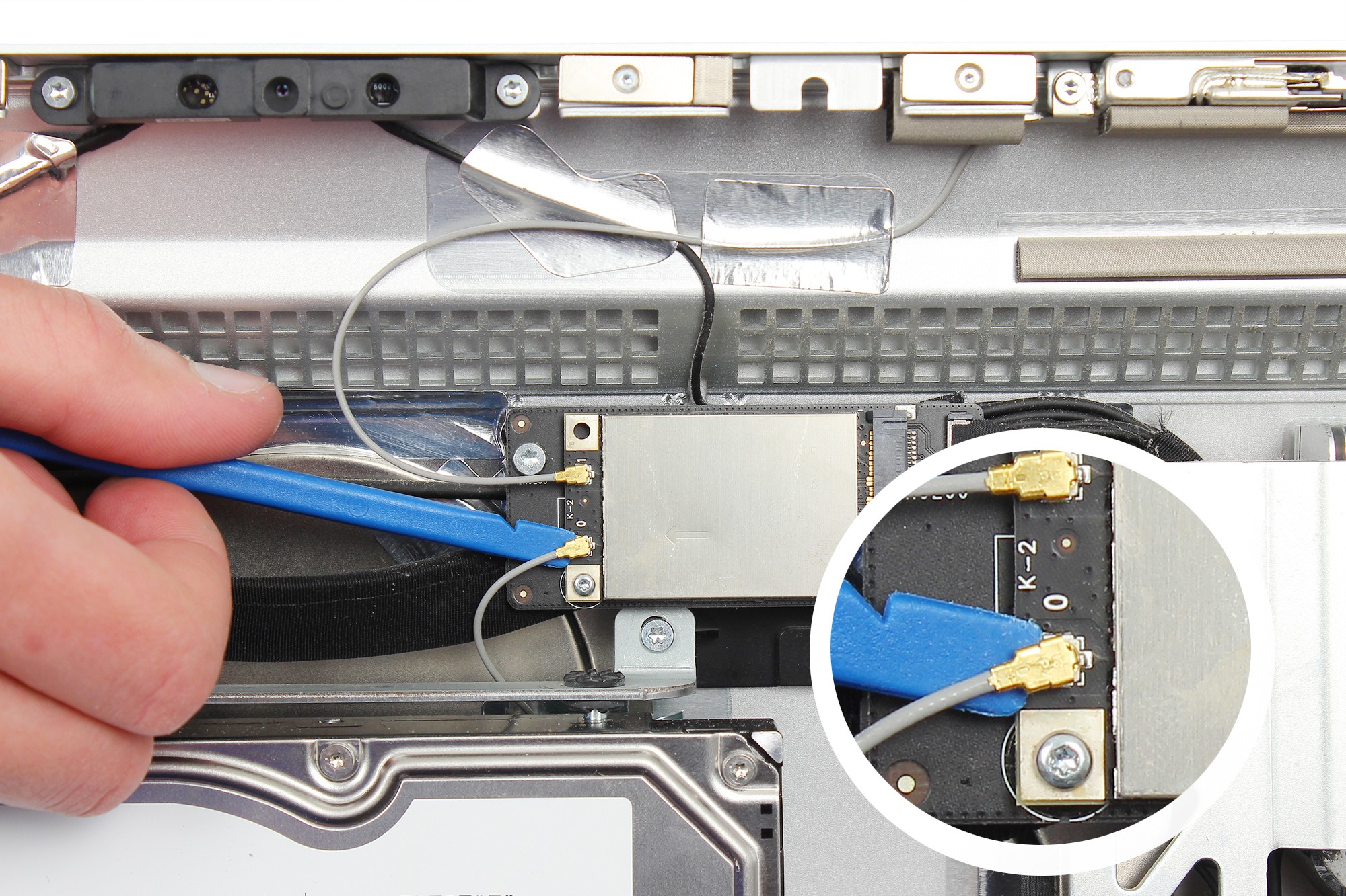

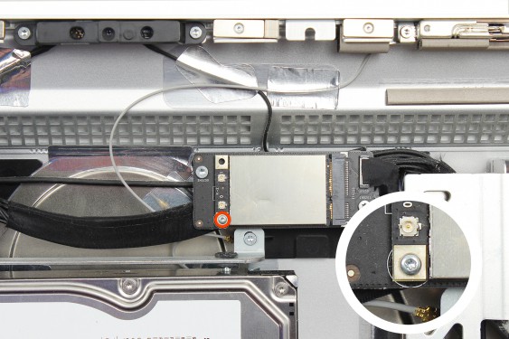

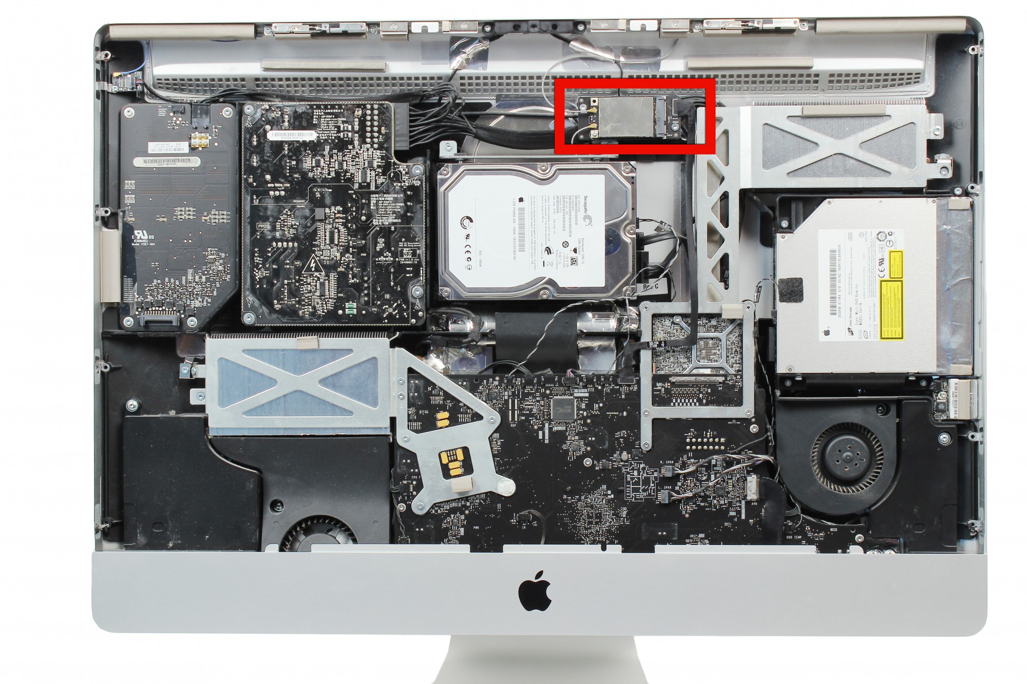

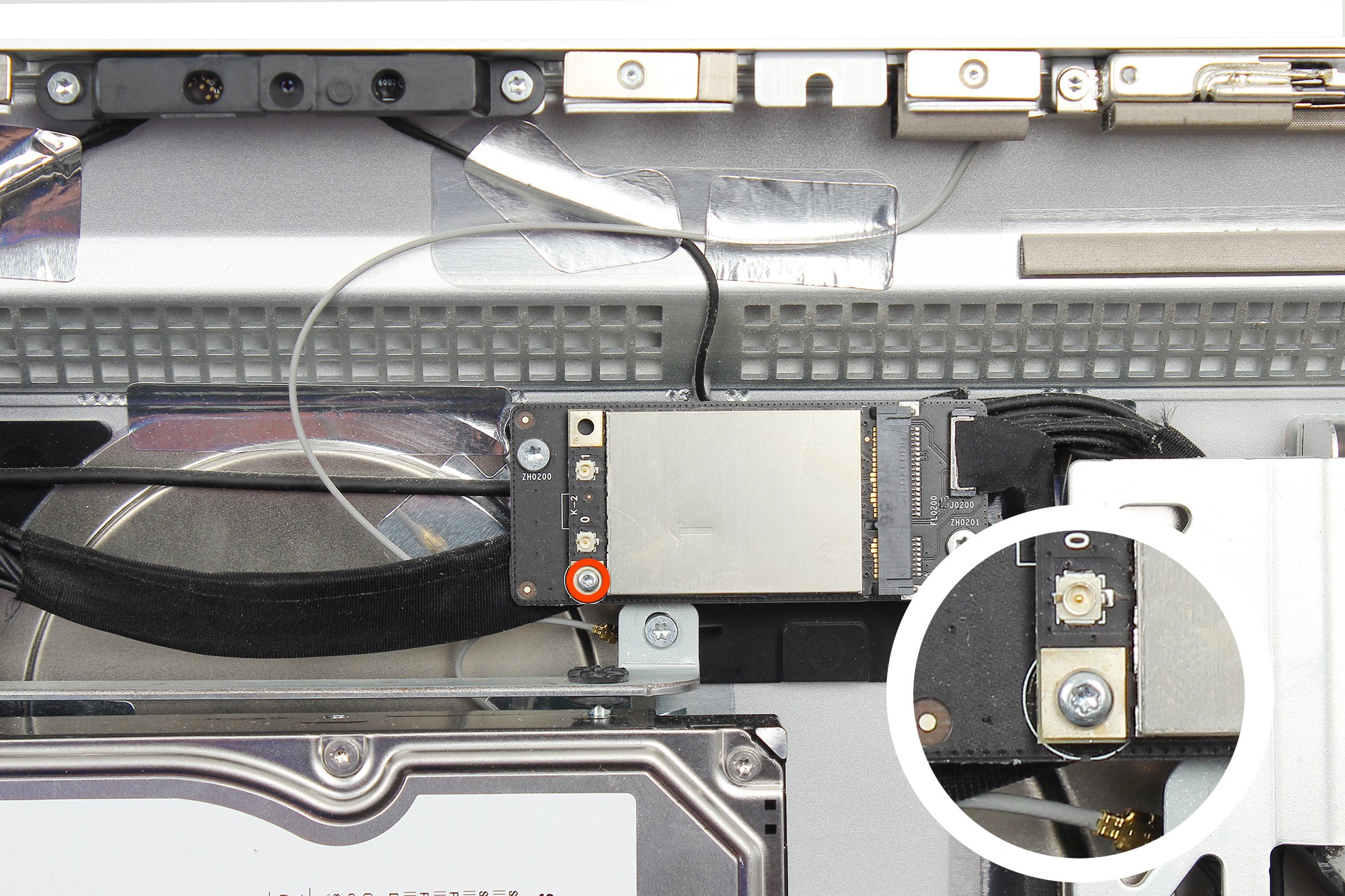

La carte WiFi (carte Airport) se trouve au centre-haut de l'iMac comme indiqué par le carré rouge sur la photo.

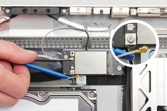

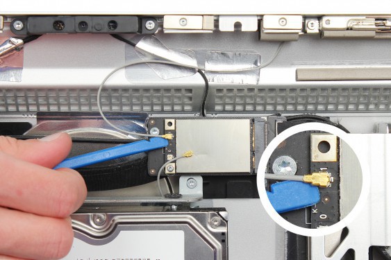

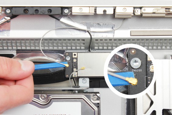

Reprenez la spatule en nylon pour déconnecter délicatement les deux antennes de la carte WiFi.

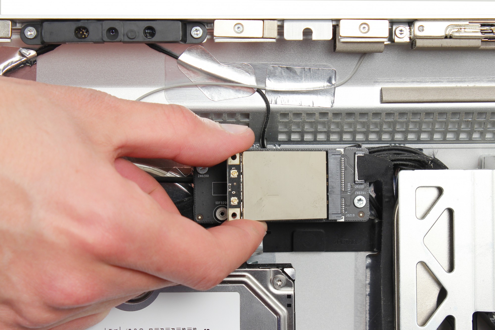

Dévissez puis retirez ensuite à l'aide d'un tournevis Torx T6 la vis maintenant en place la carte AirPort.

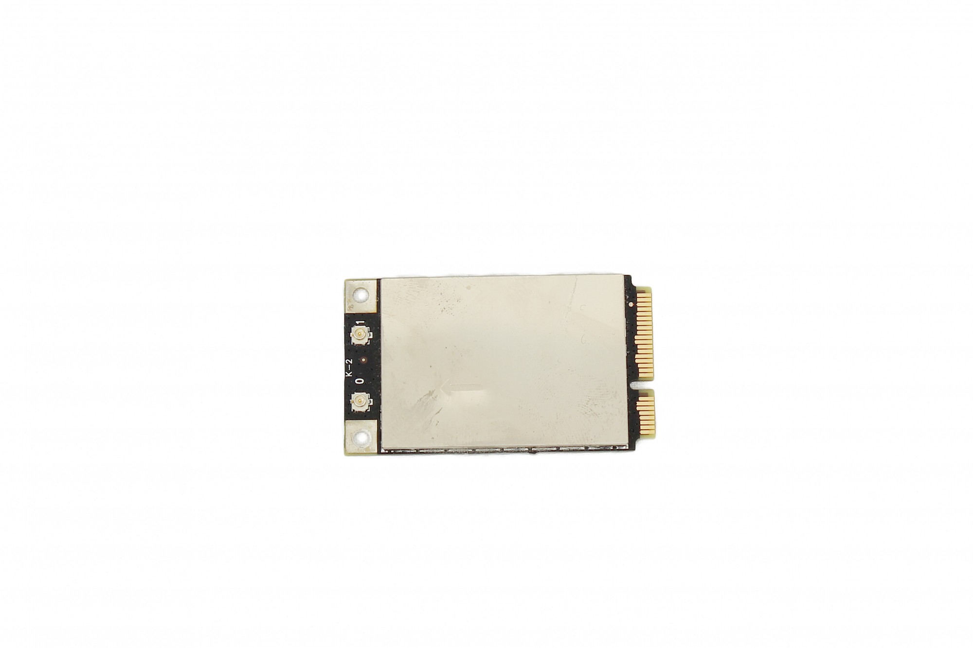

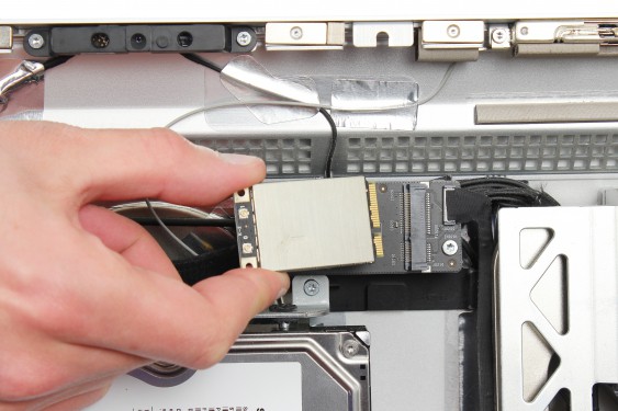

Vous pouvez extraire complétement la carte WiFi.
La carte AirPort est désormais démontée.

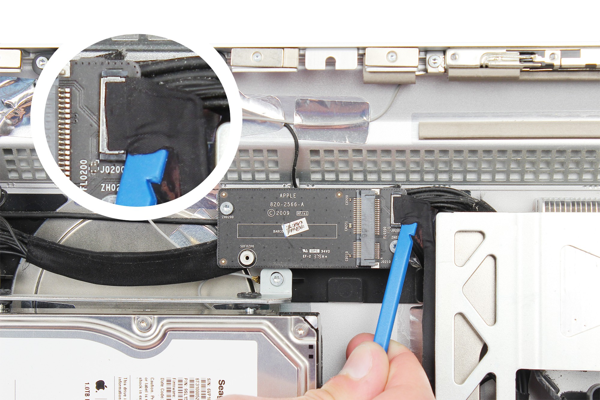

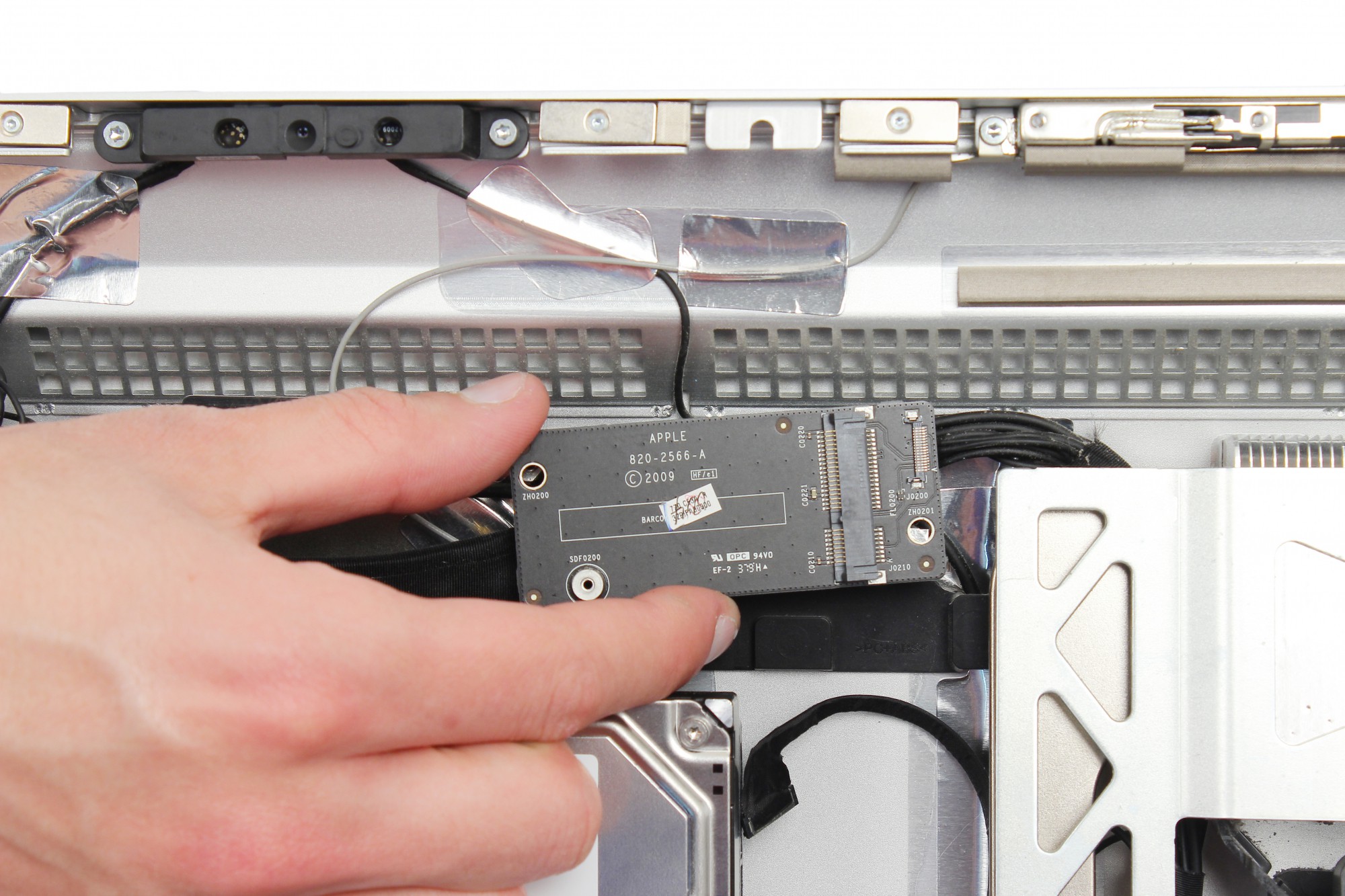

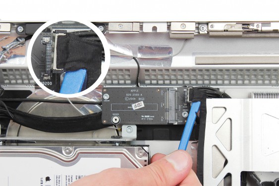

Toujours avec la spatule en nylon, déconnectez le câble de données de la carte AirPort (carte WiFi).

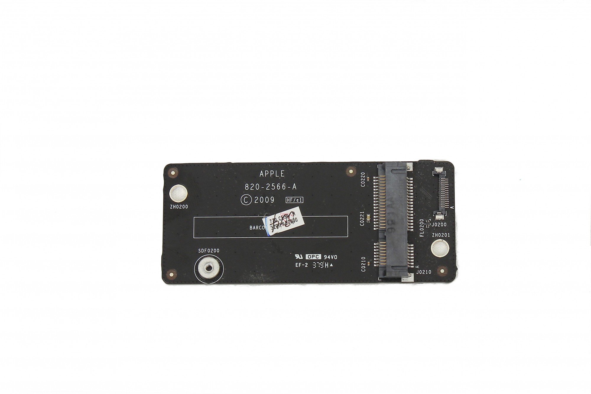

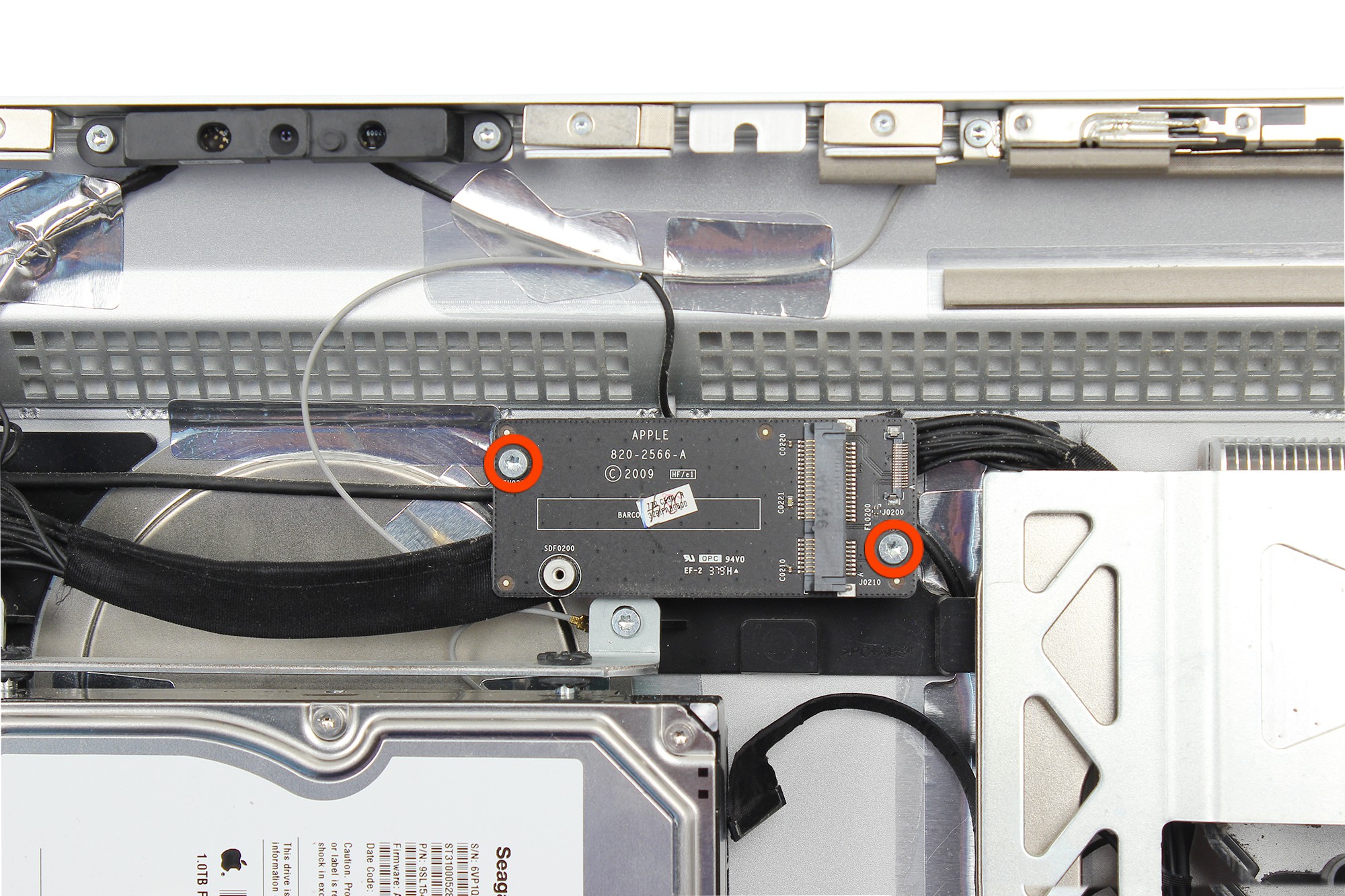

A l'aide d'un tournevis de forme Torx T10, dévissez les deux vis maintenant le support de la carte AirPort.

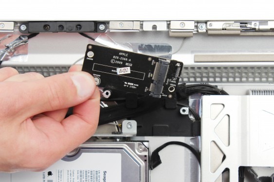

Retirez ensuite manuellement le support de la carte AirPort et procédez à sa dépose.
Le support de la carte AirPort (carte WiFi) est désormais démonté.
Remplacez-le par une pièce neuve si nécessaire.
