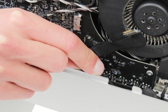

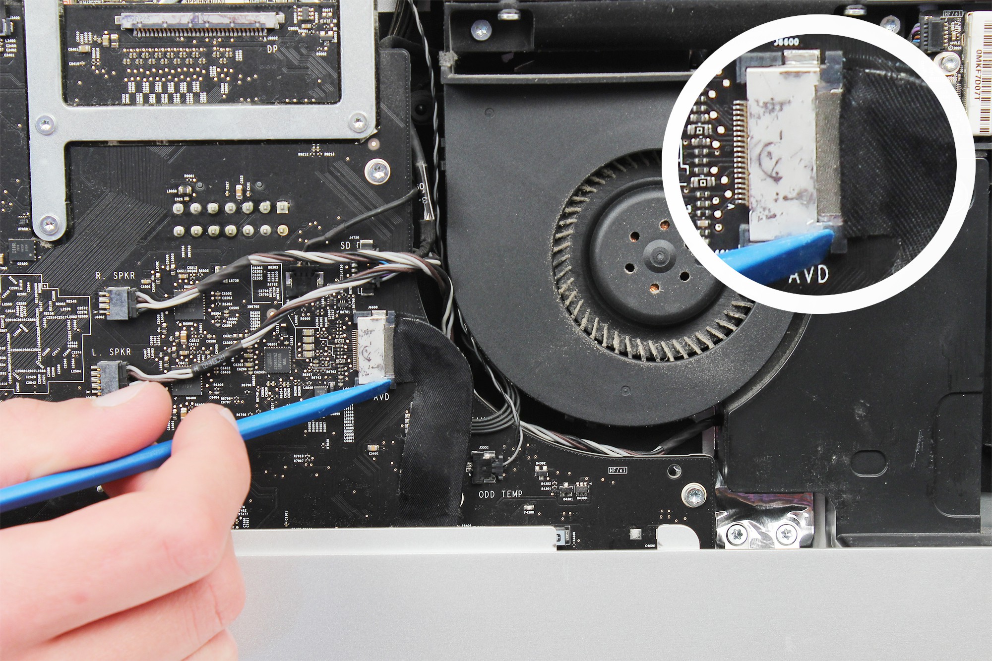

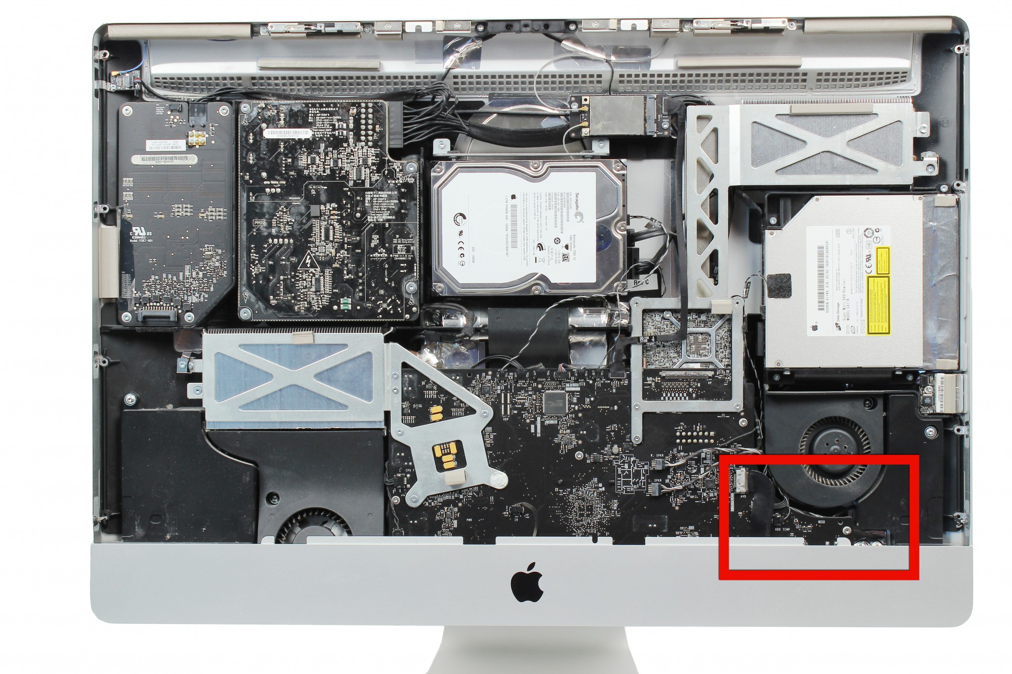

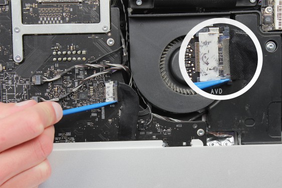

Les prises audio sont localisées en bas à droite de l'iMac comme indiqué sur la photo.

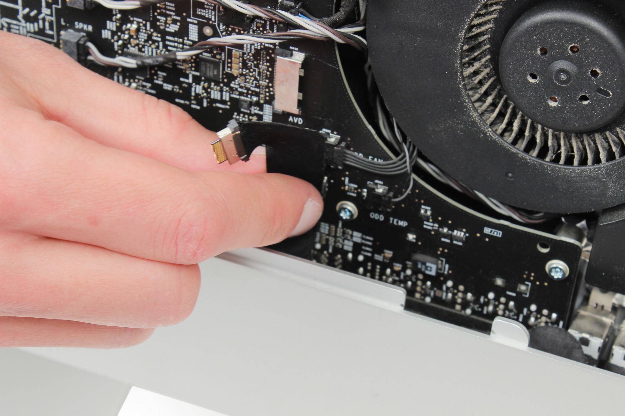

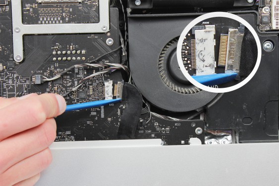

Utilisez la spatule en nylon afin de déconnecter le connecteur audio de la carte mère.

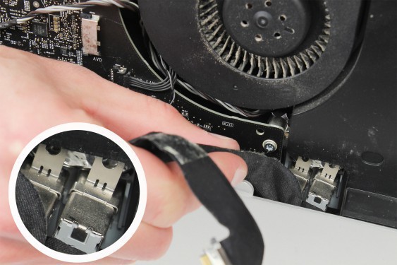

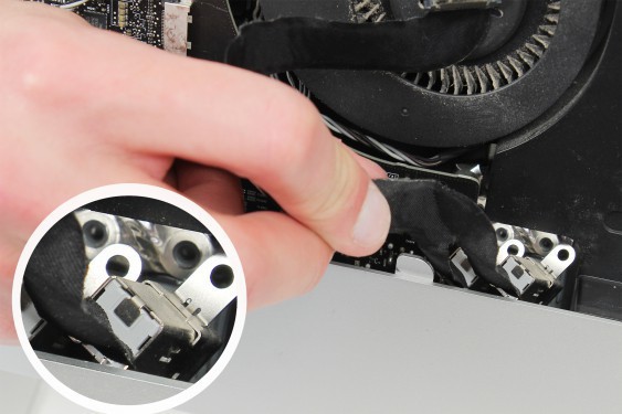

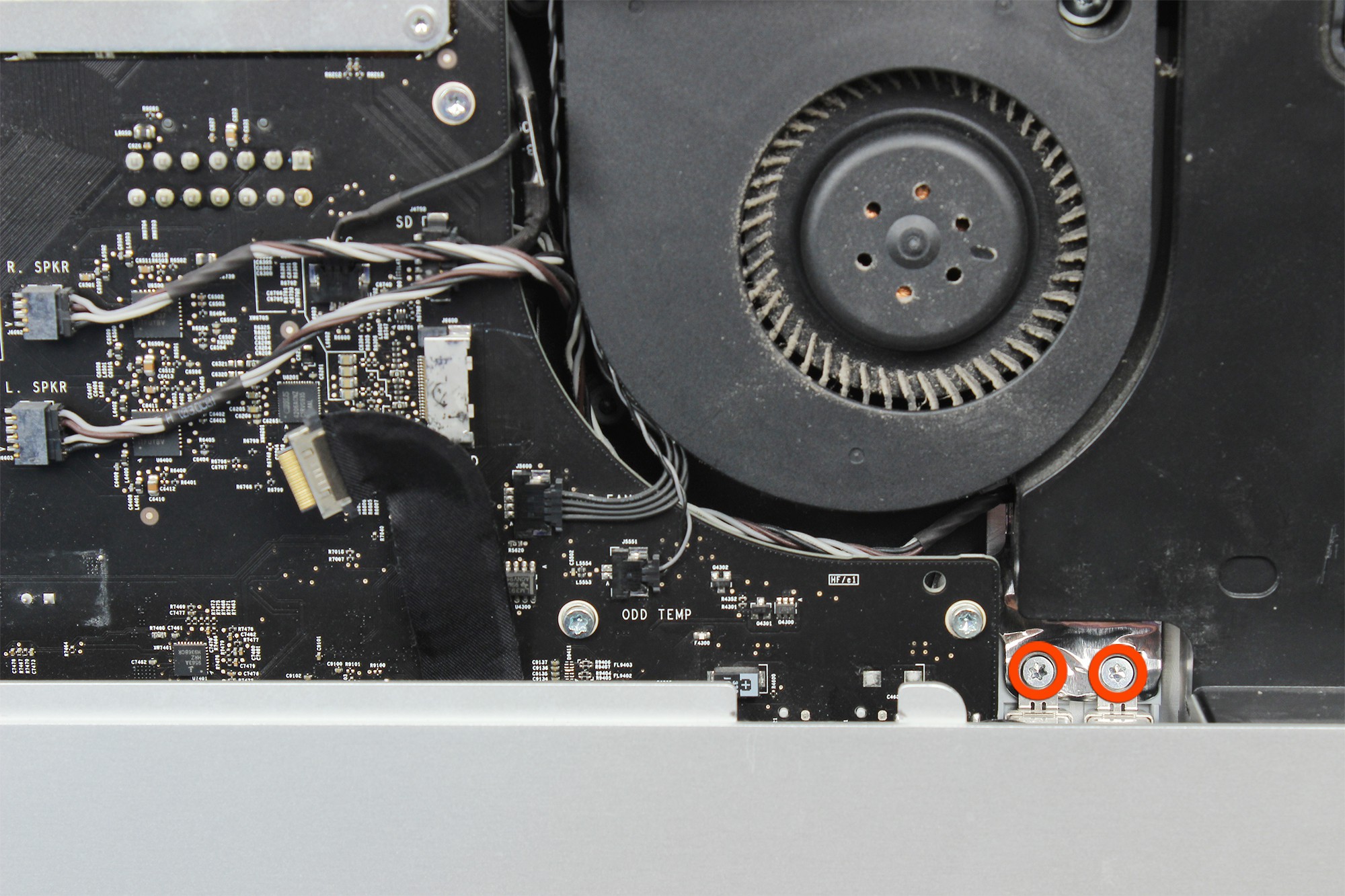

Dévissez ensuite les deux vis maintenant en place les connecteurs audio.

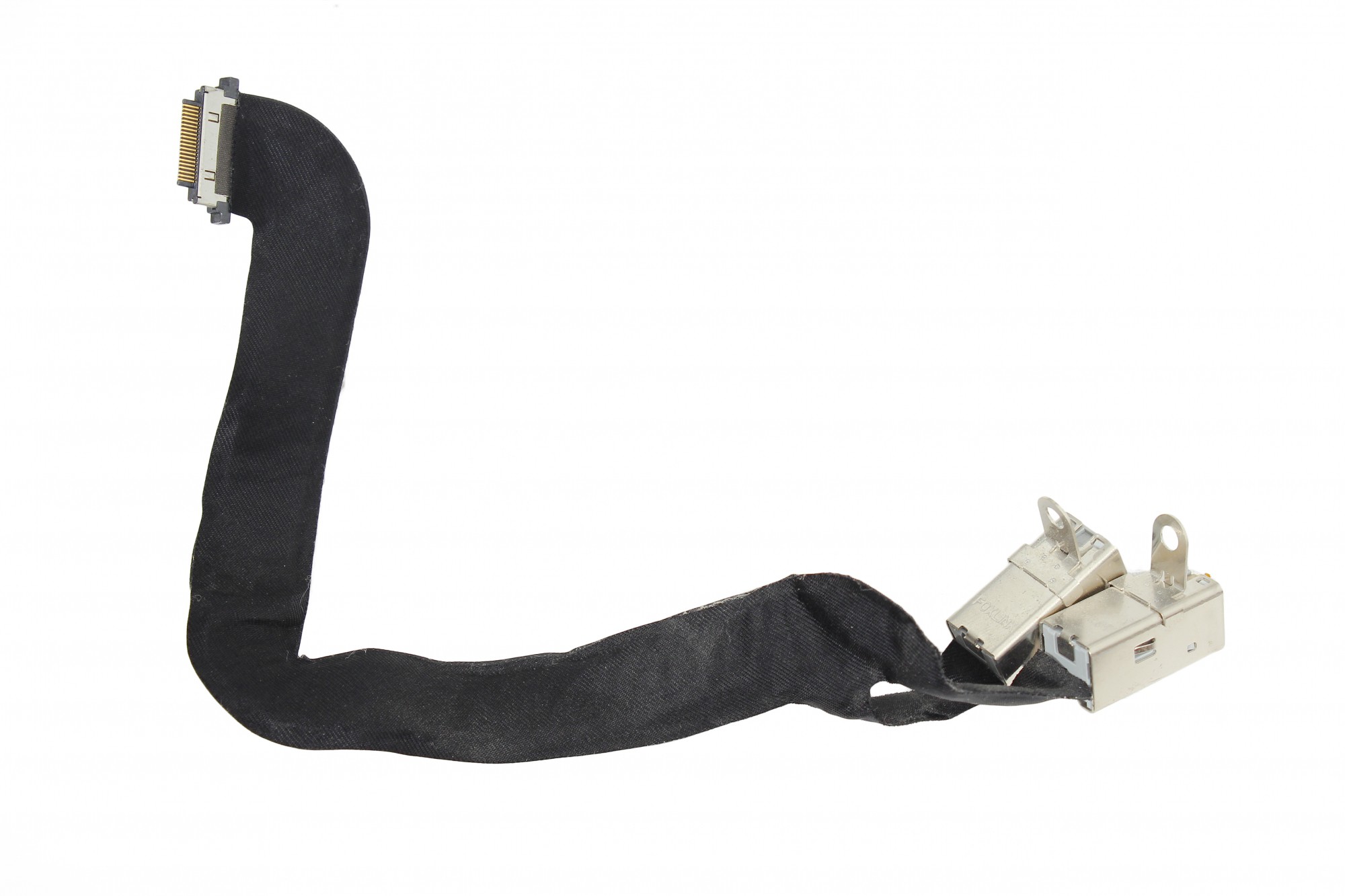

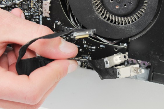

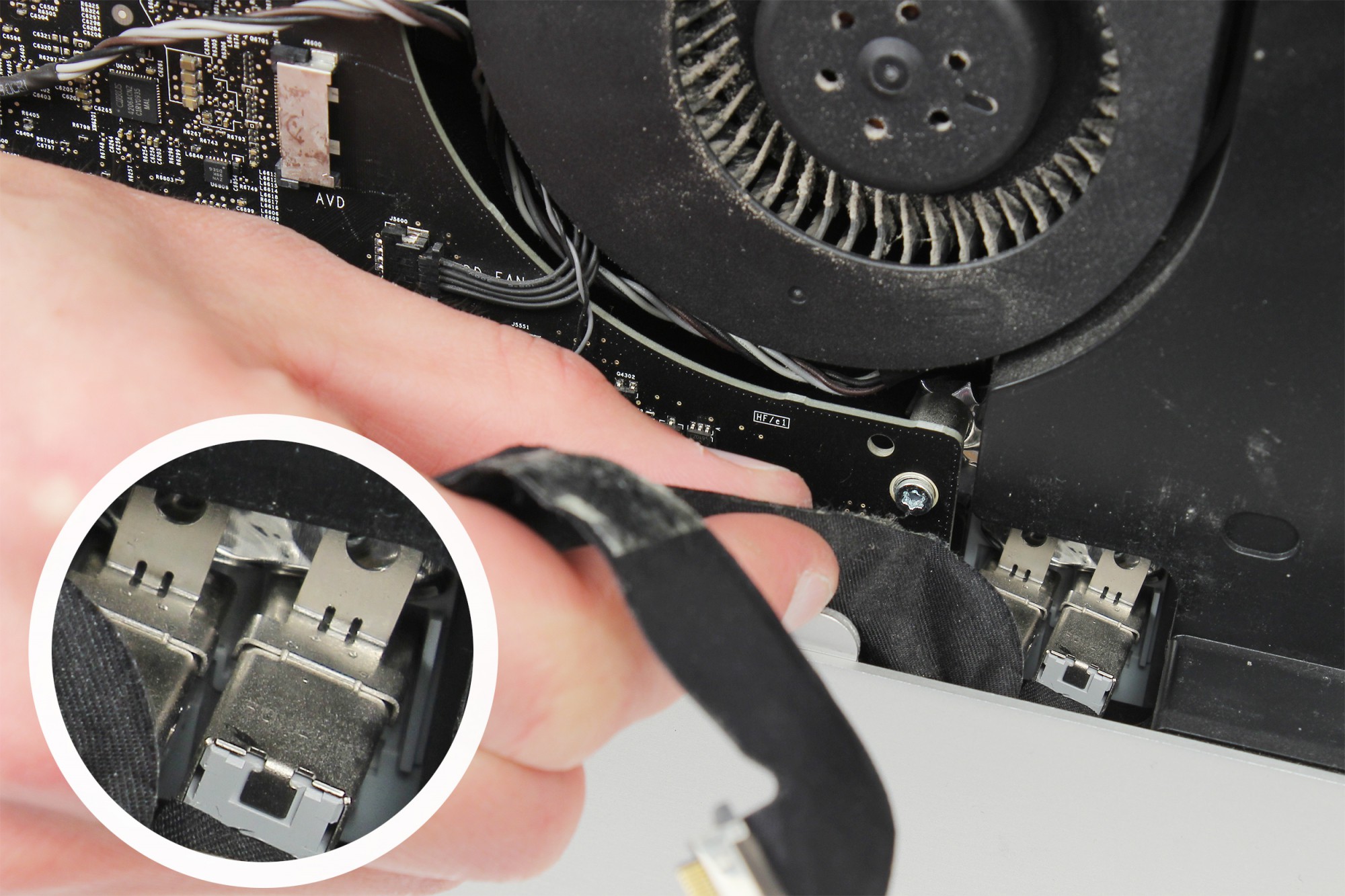

Retirez ensuite manuellement le câble des connecteurs audio.

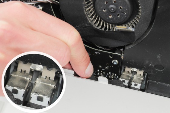

Procédez ensuite au retrait des connecteurs audio.
Les prises audio de votre iMac 27" sont désormais démontées.
Remplacez-les par des pièces neuves si nécessaire.
