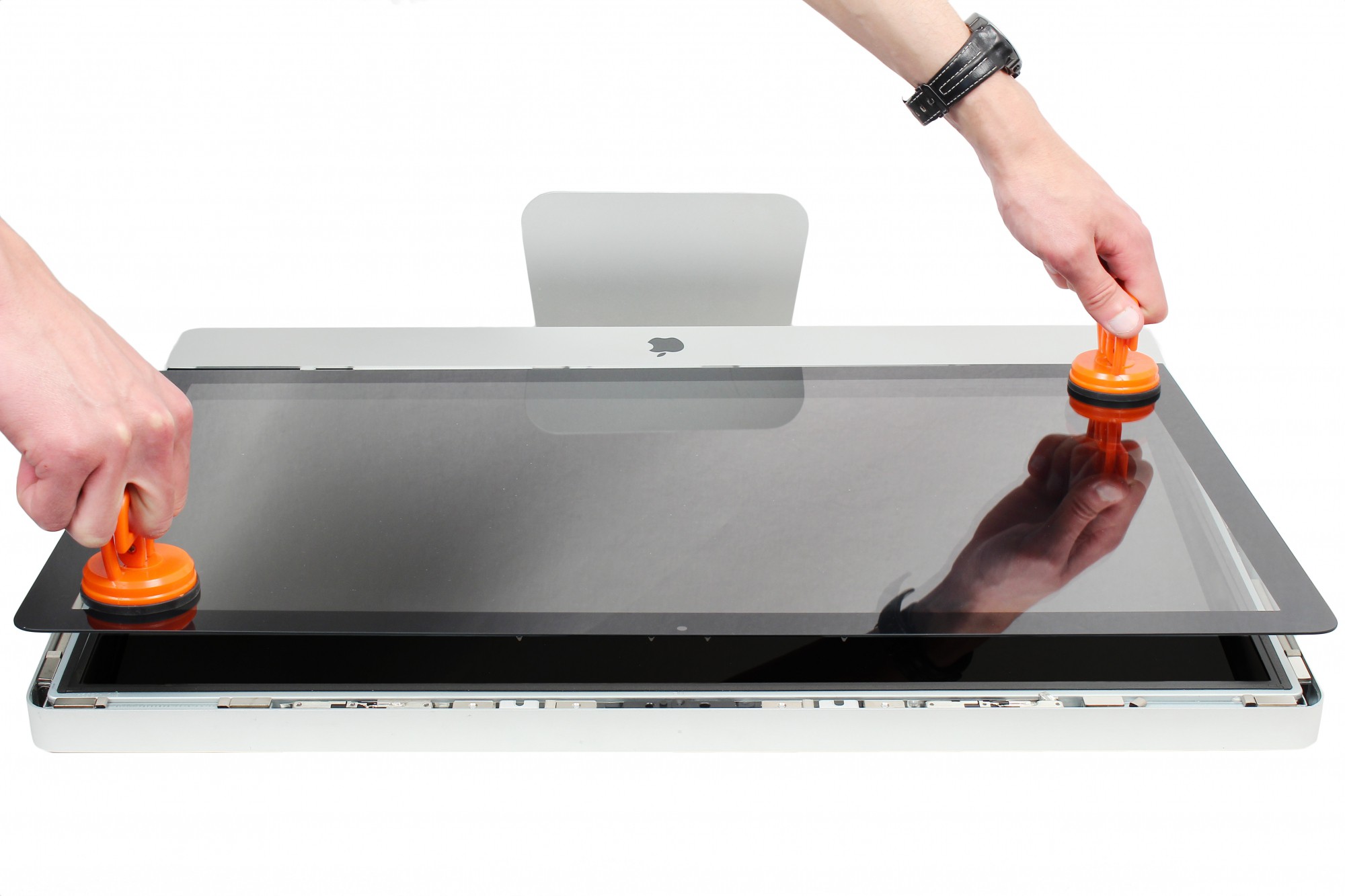

Placez deux ventouses sur chaque côté de l'écran.
Note importante : Les deux ventouses doivent être placées de façon parallèle.
En maintenant un léger appui dessus, verrouillez les poignées des deux ventouses.
Pour une meilleure adhérence des ventouses, nous vous suggérons de nettoyer au préalable la surface de la vitre à l'aide d'un produit spécial (Gel nettoyant pour écrans).
Maintenez fermement les deux ventouses puis tirez-les vers vous afin de retirer la vitre.
Note : La vitre est maintenue de façon magnétique.
Déplacez la vitre légèrement vers l'avant afin de retirer complètement cette dernière.
Procédez ensuite à la dépose de la vitre.
La vitre est désormais démontée.

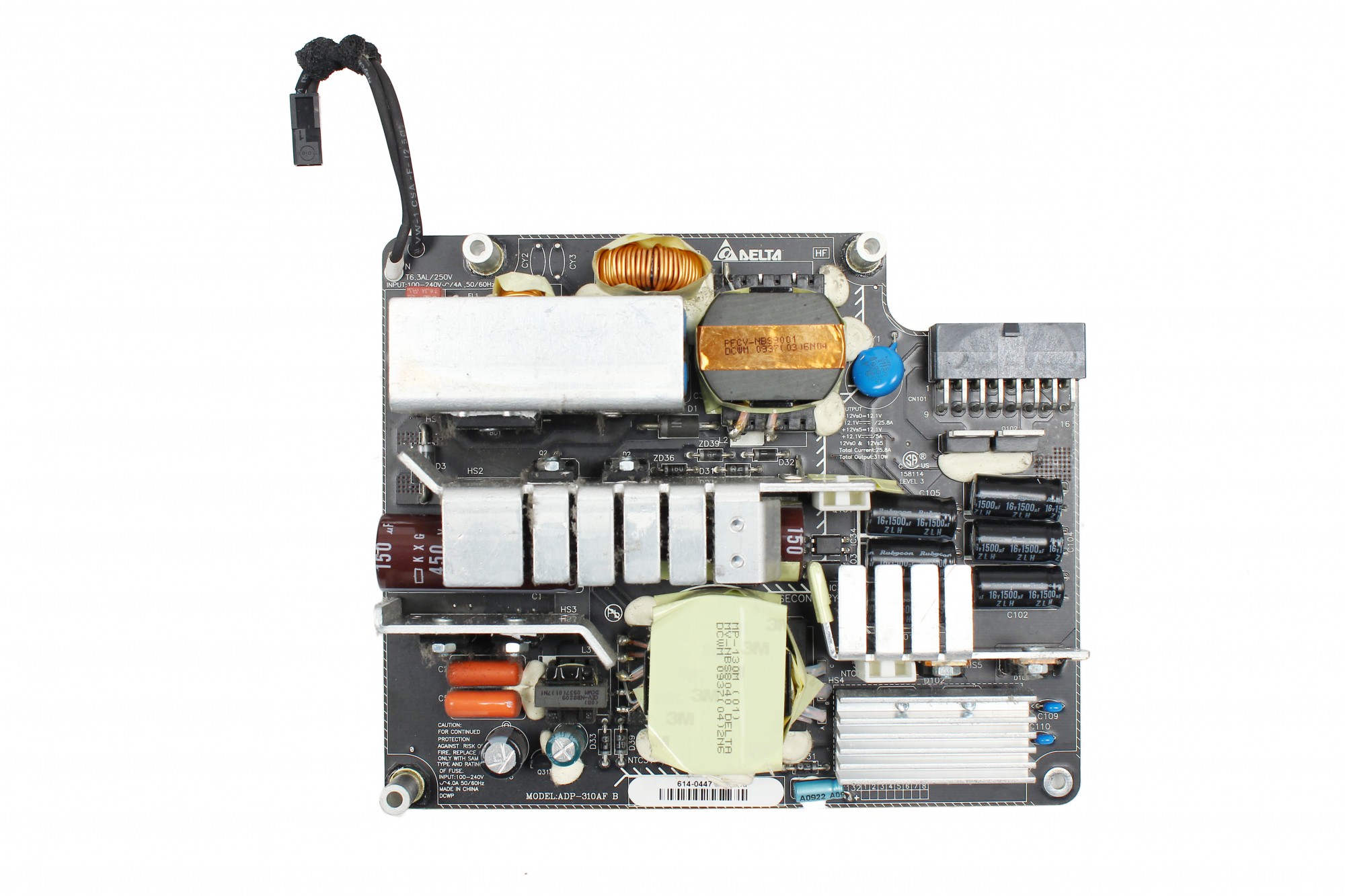

La carte d'alimentation est localisée en haut à gauche de l'iMac comme indiqué sur la photo par la zone en rouge.
PRECAUTION 1 : Avant de commencer, soyez TRES vigilants en manipulant l'alimentation de l'ordinateur, même lorsque ce dernier n'est pas branché au secteur, les condensateurs de l'alimentation sont susceptibles d'être encore électriquement chargés.
PRECAUTION 2 : Ne touchez JAMAIS les contacts de la carte d'alimentation à mains nues !
A l'aide d'un tournevis Torx de forme T10 , dévissez puis retirez les 4 vis entourées en rouge sur la photo.
A l'aide d'une spatule en nylon, retirez l'adhésif transparent servant à maintenir le câble d'alimentation 220V.
Le câble de liaison 220V est clipsé.
Déclipsez puis déconnectez ce dernier manuellement comme indiqué sur les photos.
Saisissez ensuite délicatement la carte d'alimentation par ses bords puis retournez-la à l'envers.
Déclipsez puis déconnectez manuellement le câble d'alimentation de la carte mère.
Ce câble se trouve en haut à droite de la carte d'alimentation une fois cette dernière retournée à l'envers.
La carte d'alimentation est désormais démontée.

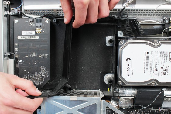

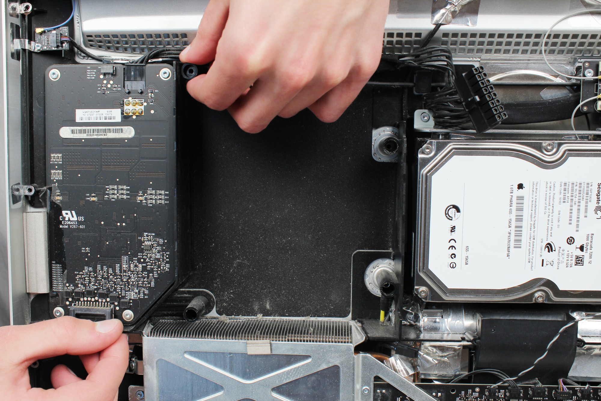

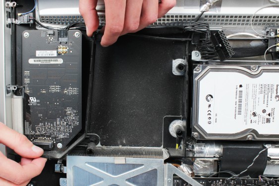

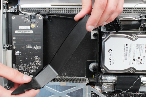

Soulevez puis retirez le plastique latéral gauche de l'alimentation.

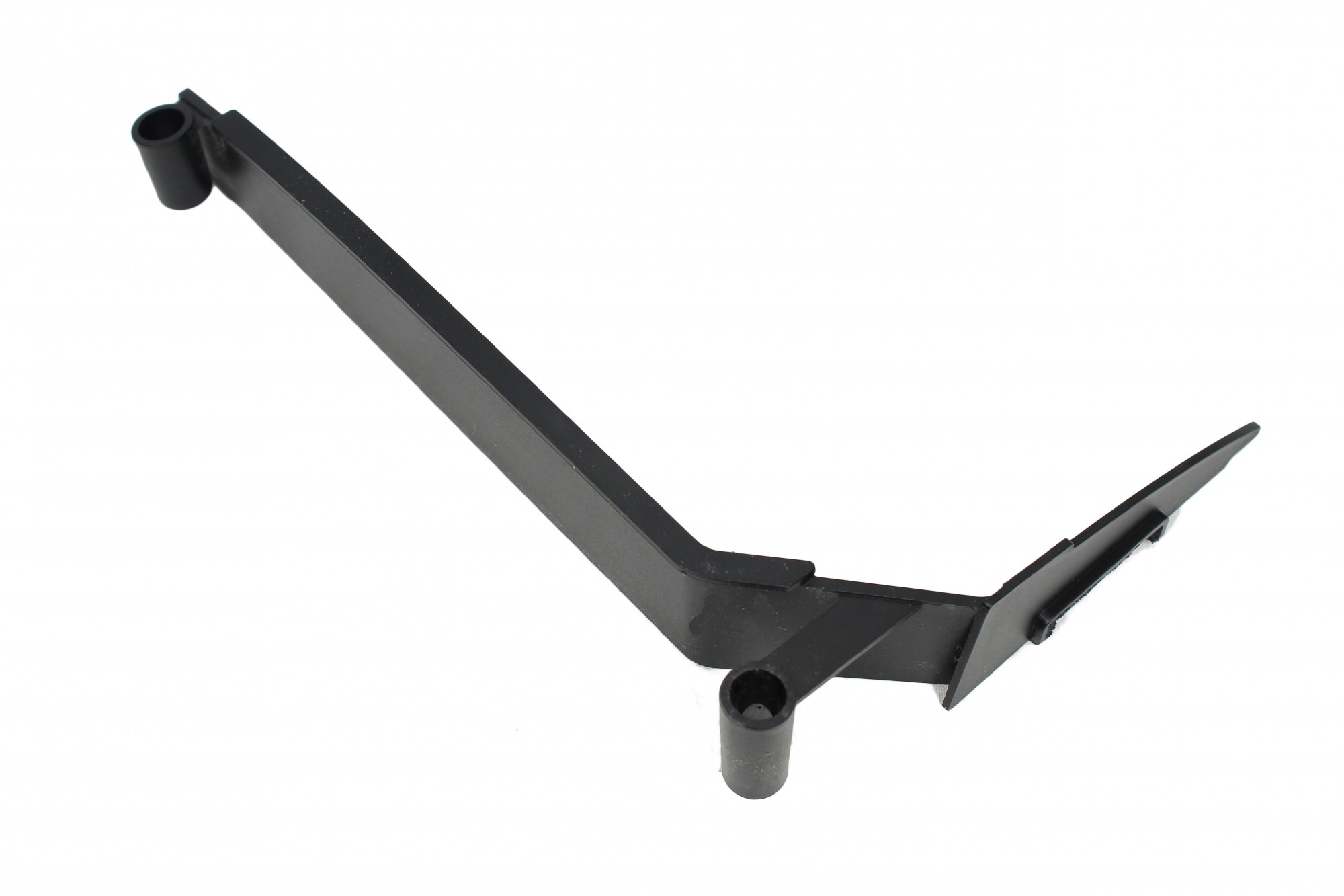

Le plastique latéral gauche de l'alimentation de votre iMac 27" est désormais démonté.
Remplacez-le par une pièce neuve si nécessaire.
