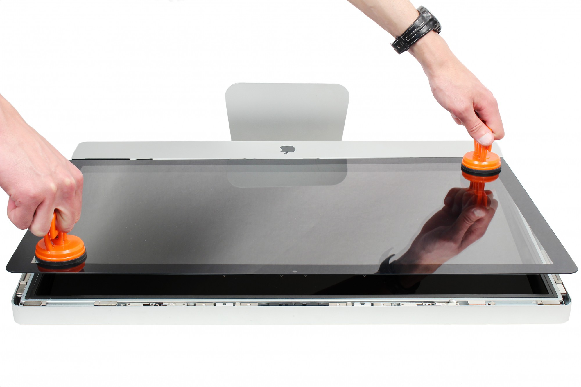

Placez deux ventouses sur chaque côté de l'écran.
Note importante : Les deux ventouses doivent être placées de façon parallèle.
En maintenant un léger appui dessus, verrouillez les poignées des deux ventouses.
Pour une meilleure adhérence des ventouses, nous vous suggérons de nettoyer au préalable la surface de la vitre à l'aide d'un produit spécial (Gel nettoyant pour écrans).
Maintenez fermement les deux ventouses puis tirez-les vers vous afin de retirer la vitre.
Note : La vitre est maintenue de façon magnétique.
Déplacez la vitre légèrement vers l'avant afin de retirer complètement cette dernière.
Procédez ensuite à la dépose de la vitre.
La vitre est désormais démontée.

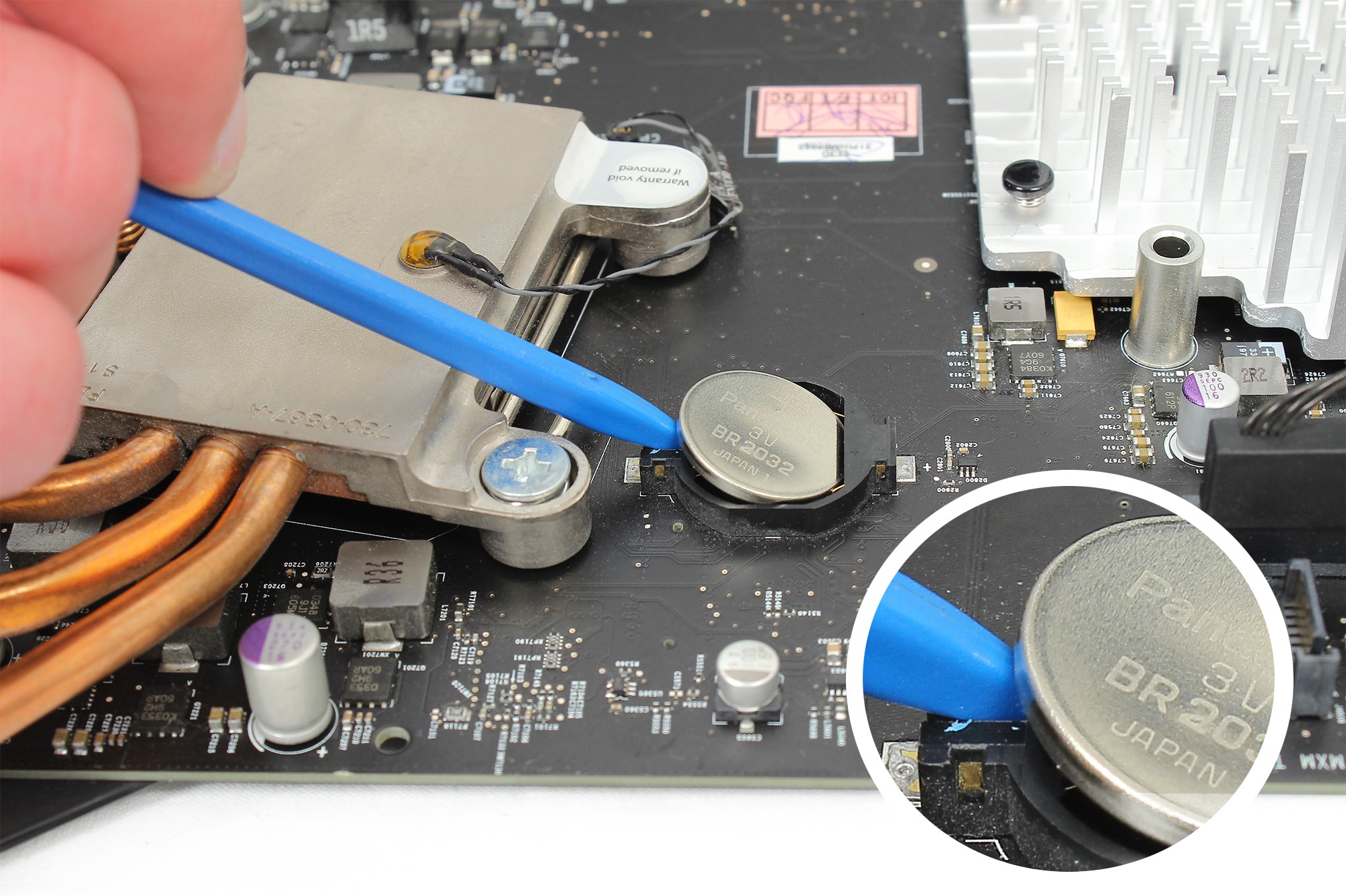

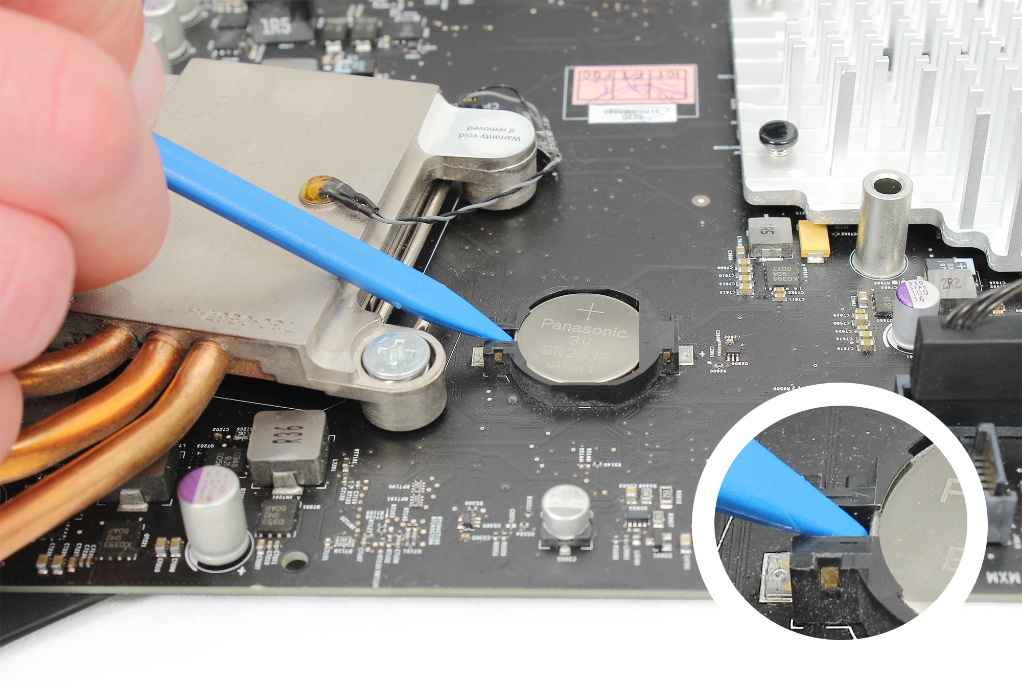

A l'aide de la pointe d'une spatule en nylon, poussez la pile de sauvegarde afin de la sortir de son logement.

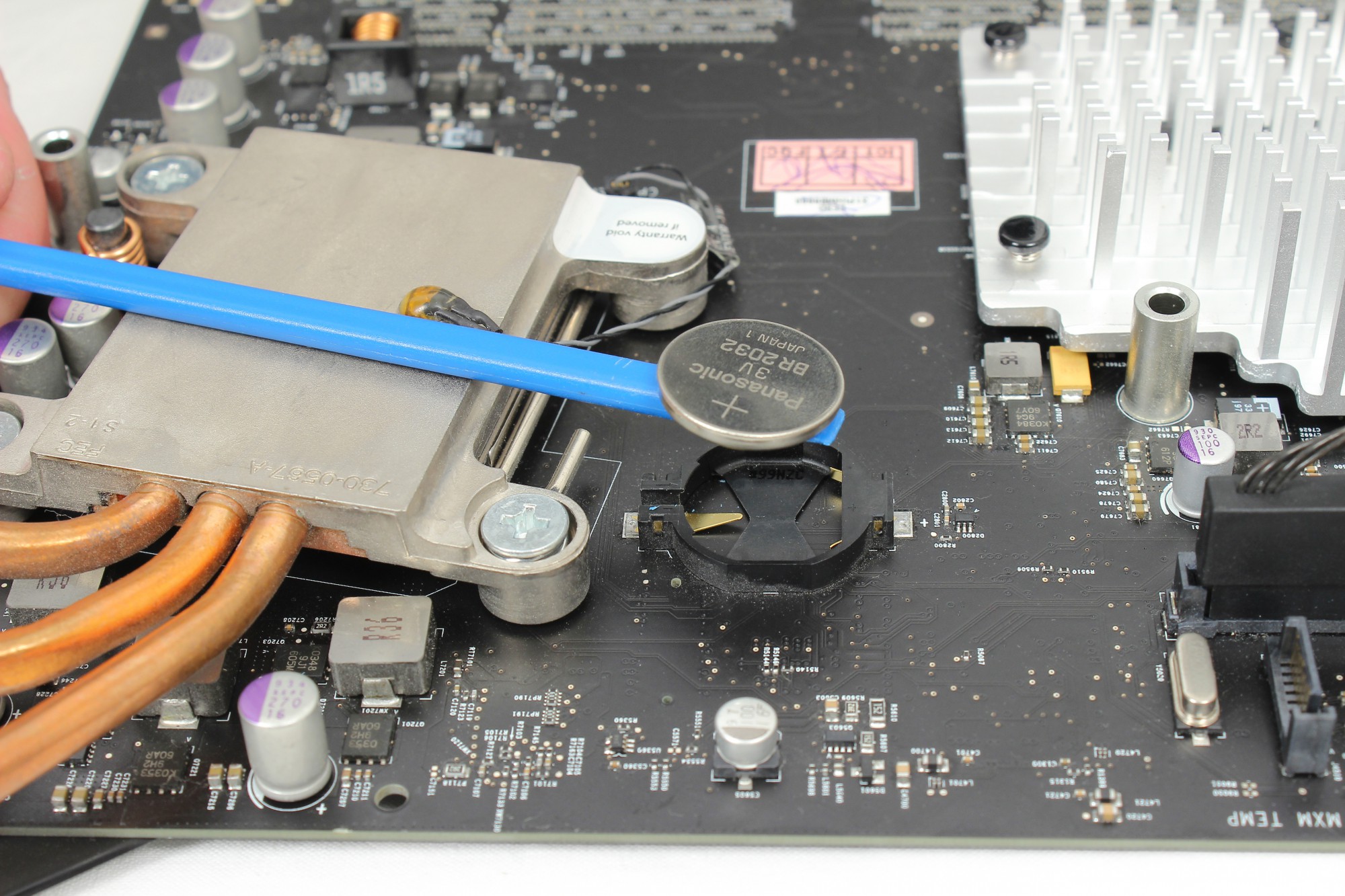

Placez ensuite la pointe de la spatule en nylon sous la pile de sauvegarde afin de retirer cette dernière.
N'utilisez pas de pince metallique, cela pourrait en effet créer un court circuit dans la pile !
La pile de sauvegarde de votre iMac 27" est désormais démontée.
Remplacez-la par une pile neuve si nécessaire.
