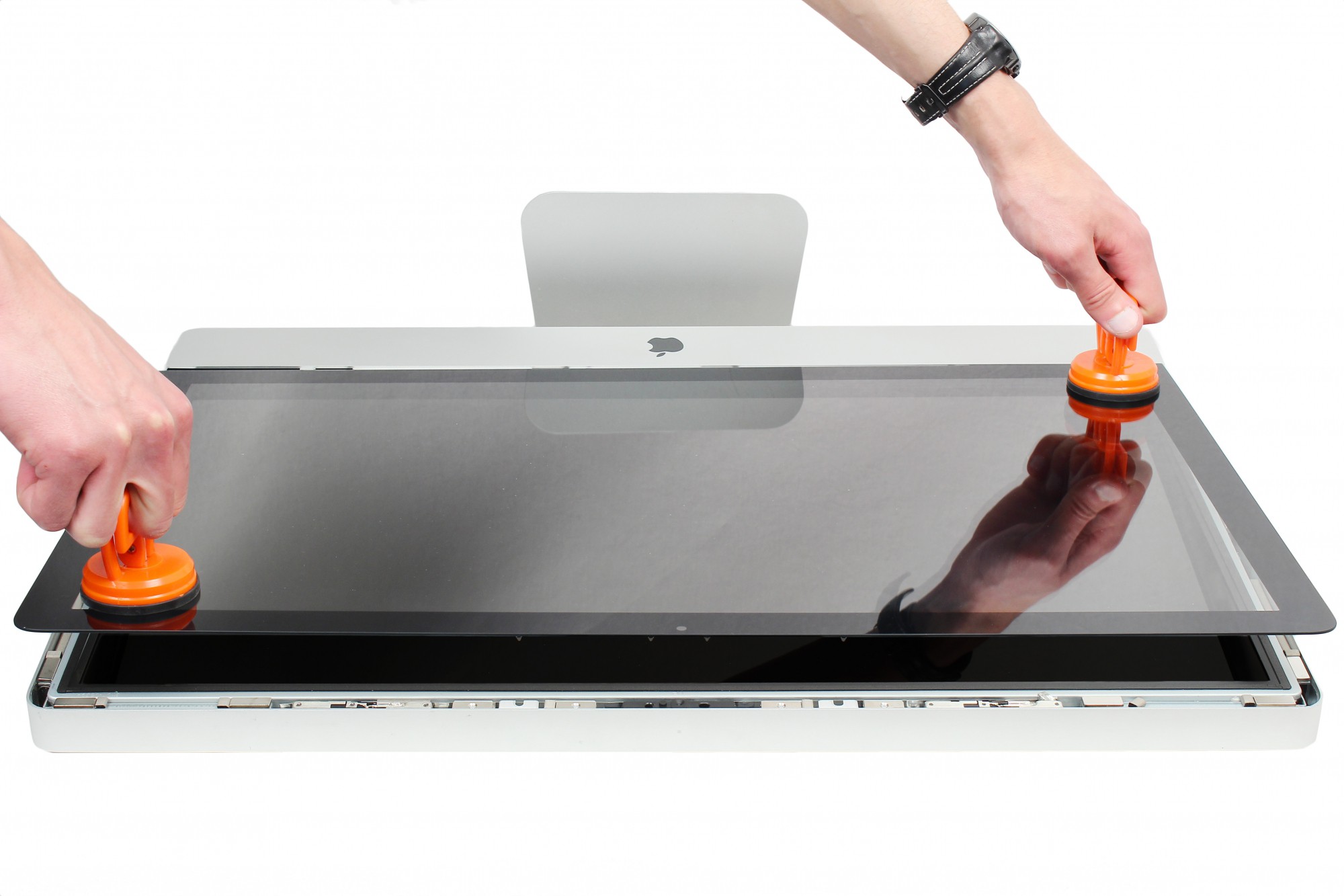

Placez deux ventouses sur chaque côté de l'écran.
Note importante : Les deux ventouses doivent être placées de façon parallèle.
En maintenant un léger appui dessus, verrouillez les poignées des deux ventouses.
Pour une meilleure adhérence des ventouses, nous vous suggérons de nettoyer au préalable la surface de la vitre à l'aide d'un produit spécial (Gel nettoyant pour écrans).
Maintenez fermement les deux ventouses puis tirez-les vers vous afin de retirer la vitre.
Note : La vitre est maintenue de façon magnétique.
Déplacez la vitre légèrement vers l'avant afin de retirer complètement cette dernière.
Procédez ensuite à la dépose de la vitre.
La vitre est désormais démontée.

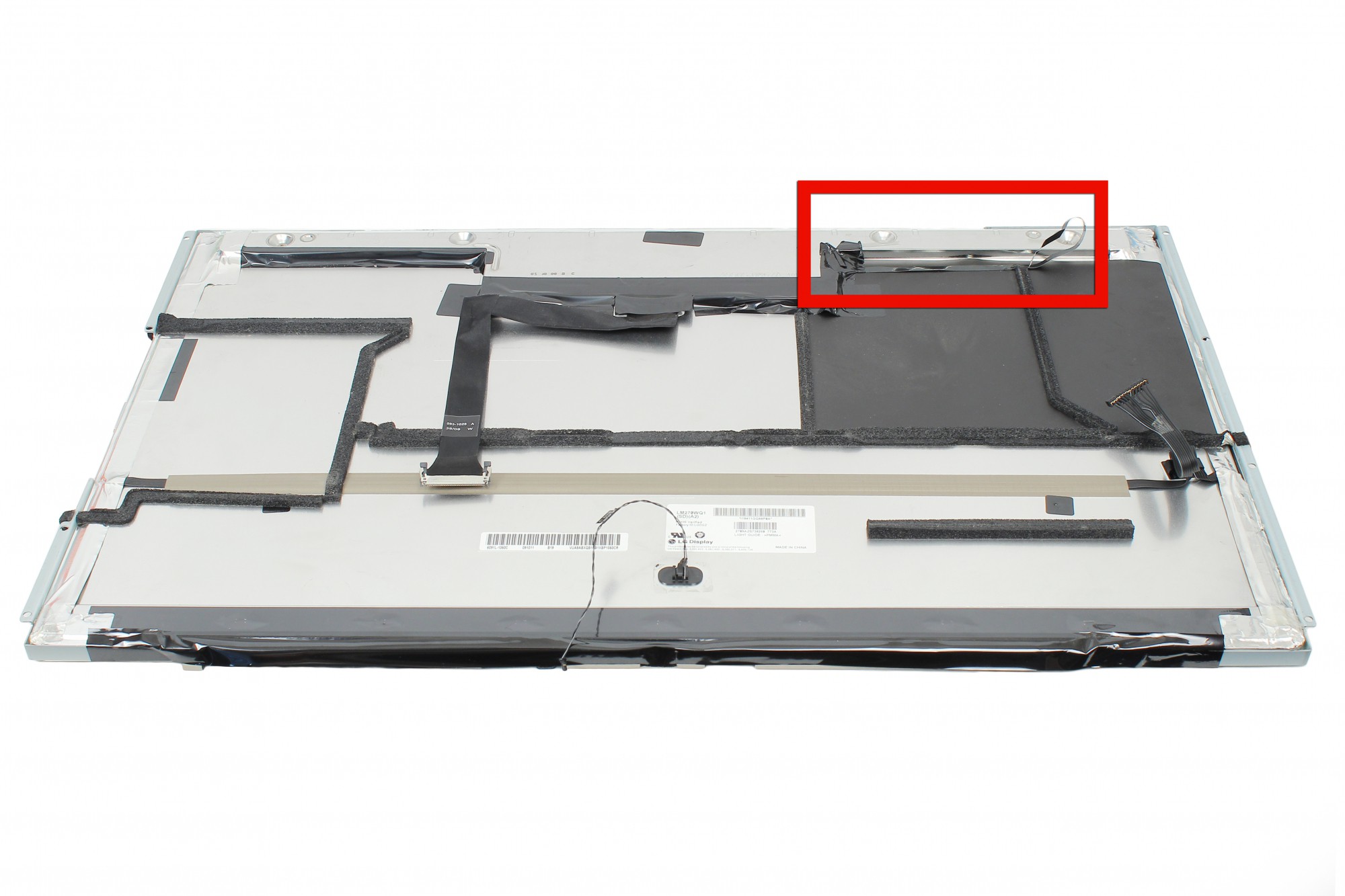

Retournez l'écran LCD.
Veillez à ce qu'aucun objet ne soit placé sur la surface sur laquelle l'écran est posé : Risque de casse !

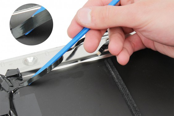

La nappe de synchronisation verticale est localisée en haut à droite de l'écran, comme indiqué sur la photo.

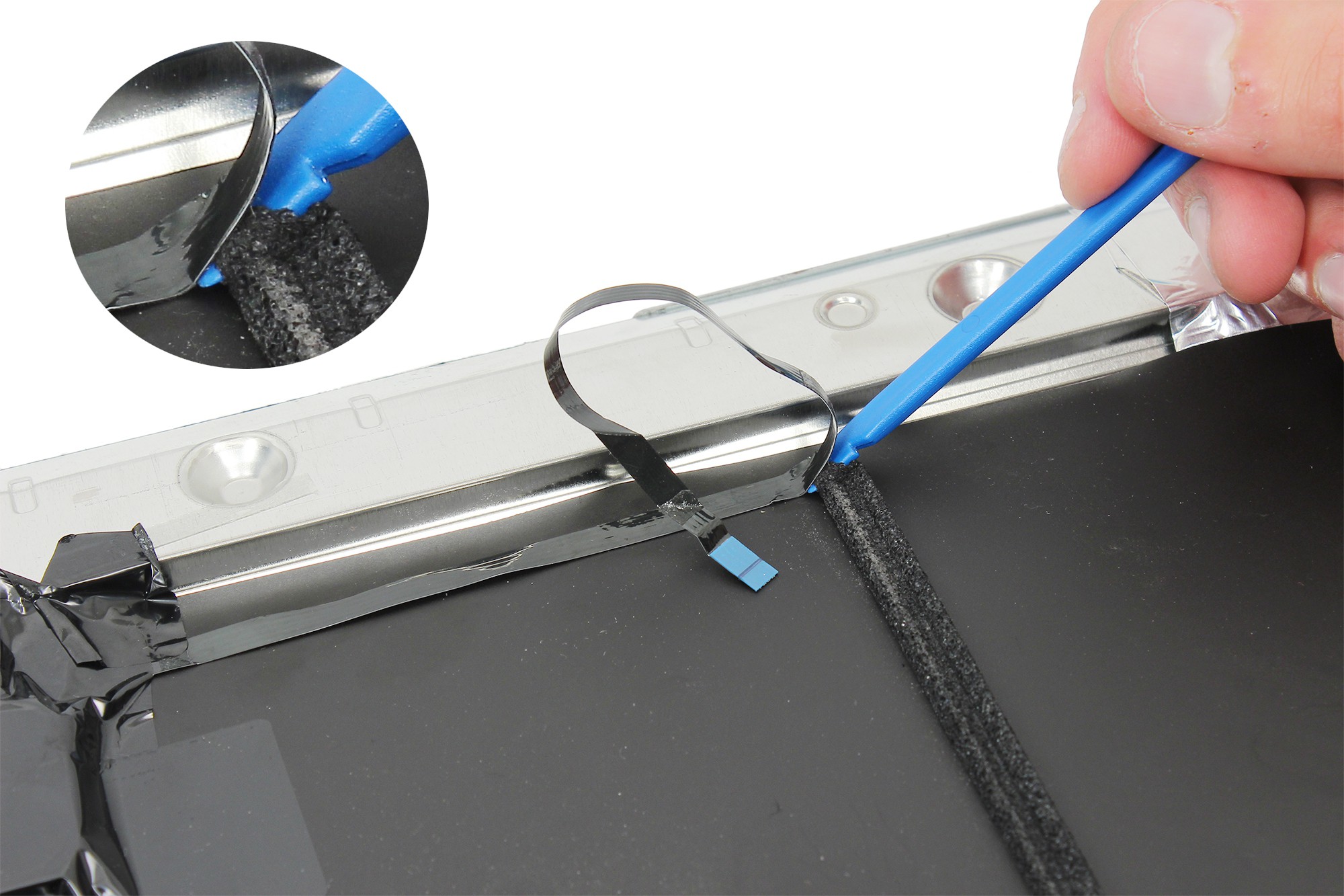

Reprenez la spatule en nylon afin de détacher la nappe de synchronisation verticale de l'écran LCD.
Soyez très délicats lors de cette opération : La nappe est en effet très fragile !

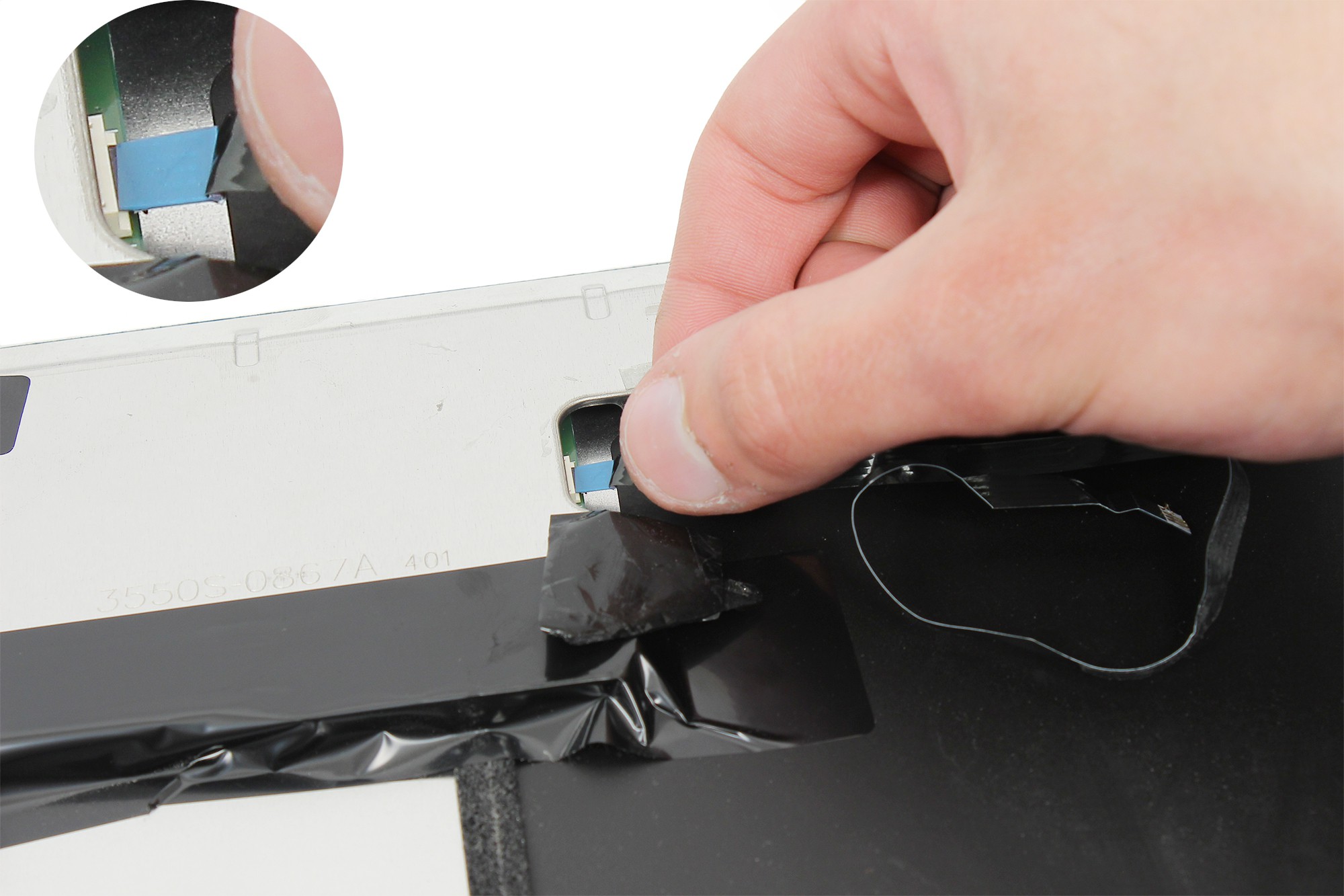

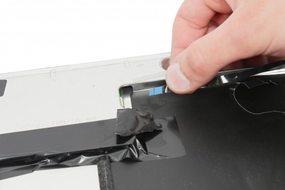

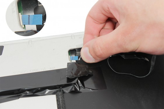

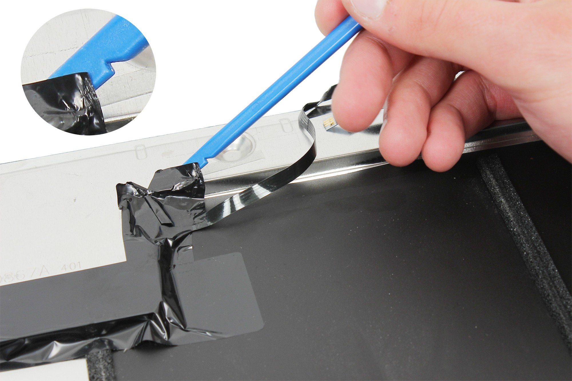

Utilisez la spatule en nylon pour décoller l'adhésif noir. Ce dernier recouvre le connecteur où est enfiché la nappe de synchronisation verticale.

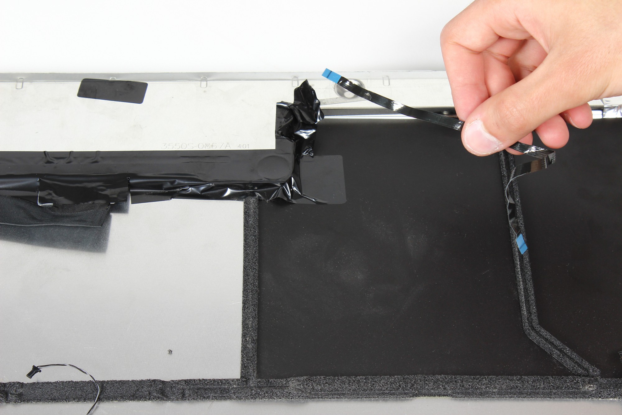

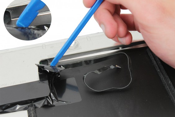

Déconnectez ensuite manuellement la nappe de synchronisation verticale.

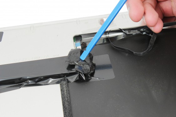

La nappe de synchronisation verticale est désormais retirée.
Remplacez-la par une pièce neuve si nécessaire.
